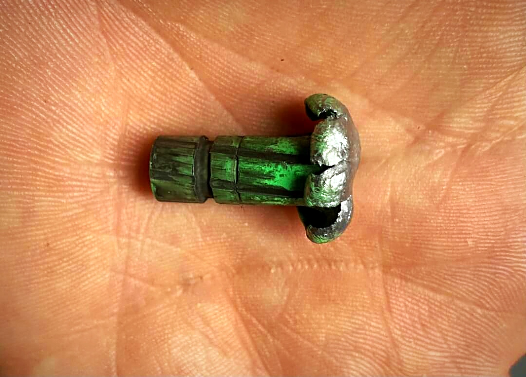

    У нас релоуд запрещён, потому привет от моего приятеля из Штатов. Вес остатка - 223 грейна, скорость на выходе 1030фпс = 309 м/с ( должно было быть >300, но жара..). Прочность сплава 12 bn через 12 дней после отлива.
    Проникновение в баллистический гель 48.5 см, нет такого прыжка бруска геля как от сверхзвуковых, но раневой канал приличный, куча на 100 метров примерно 2,5 см по центрам отверстий. Особенности пули - отсутствие газчека и плоское основание, потому сажать и стрелять с такой кучей получилось только с расширительной матрицей типа синклер или рсбс, причём правильного размера. "Грибок" имеет диаметр 2,5-3 калибра. Снаряжали ещё в июне, но отработали в виду нехватки времени, только сейчас, вывод - правильная расширительная матрица нужна, если хотите стрелять без газчека, такая, что расширяет горловиныу гильзы равномерно и полностью, с конусом на конце. Лии Neck Expander die надо модернизировать для такой работы.

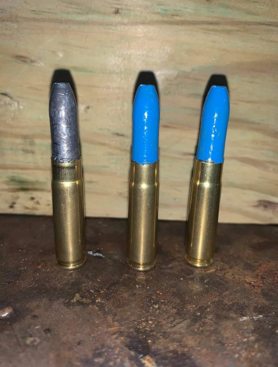

    Думаю что подходит. Задача при посадке свинцовой пули "Flat Base" (FB) не повредить основание. А для этого нужно иметь не только конус, который делат lee expander die, но и желательно вообще расширить немного дульце, обеспечив равномерный натяг и посадку. И потом вернуть в размер посадочной матрицей. Об этом всем Гремлин писал давным-давно, но мало кто его услышал, увы...
    Вот фото посадки пуль, причем с газчеком, без расширительной матрицы. Четко видно небольшие повреждения полимерного покрытия, если сажать пулю FB, то там внутри их еще больше на основании... Сразу говорю - супер влияния на точность это может не оказывать, но для меня разница "субмоа" и 2ве угловые минуты играет роль.
    Матрица расширитель от лии улучшает ситуацию, но там чисто конус на входе делается, и все равно отрывы в несколько см, один на 5-6 выстрелов. Это мало играет роли для охотников, ваша точность с рук на охоте, тем более по движущемуся зверю все равно будет хуже, чем исходные 2моа вашего патрона, но для перфекционистов выкладываю обещанную помощь. Это чертежи расширительных мандрелов Лиман и рсбс, адаптированные под матрицу-расширитель lee (да простят меня правообладатели девайсов )))) После токарки - полирнуть и закалить поверхность. Помогает и в 300блк, и в 308 калибре, собственно оттуда и мандрелы.

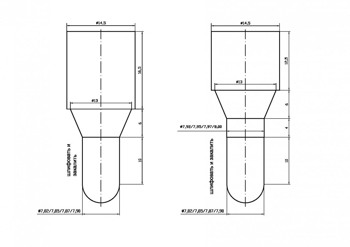

  11. mark_rovski
    mark_rovski Stabsgefreiter
    819
    Почему они разные,для чего? Почему четыре типа размеров, это нужно по четыре штуки каждого?
    Dmib подобається це.
  12. Дима Krite
    Дима Krite Stabsfeldwebel
    783
    Одесса
    Нет, это конус с плавным переходом. Расширительный мандрел... И ты диаметр расширения определяешь глубиной погружения мандрела в гильзу.
    А две штуки, потому, что одна копия мандрела Лиман, другая rcbs кажись...
    В принципе лимана ( левое изделие) для блекаута и 308 калибра хватит (и даже будет проще с настройкой) . Тот мандрел, что справа расширит возможности для работы, например свинцом в калибре 7.62х39
    berger2000 та Yuber подобається це.
  13. mark_rovski
    819
    То есть, взять , тот , что слева, для блэкаута , и сделать в каком размере из четырех , данных на чертеже?
  14. Дима Krite
    783
    Одесса
    Этот мандрел должен иметь вначале диаметр
    7.82 затем 7.85 потом 7.87 и у самого конуса 7.90
    Плавный переход - расширение, за 10 мм длинны с 7.82 до 7.90
    Отполировать и закалить. Тогда диаметр расширения дульц гильзы мы регулируем глубиной установки матрицы
    berger2000 та mark_rovski подобається це.

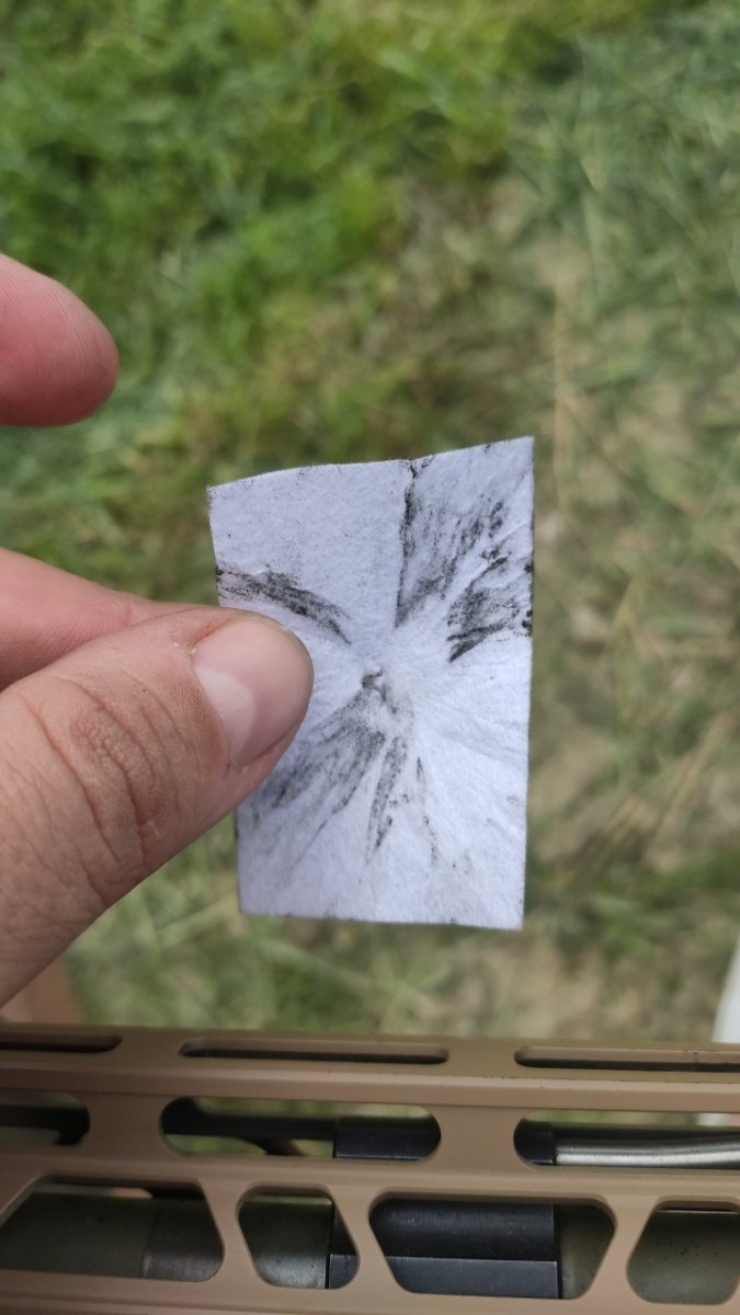

    20 выстрелов амакс 208, 10 выстрелов Гремлин 15.5 грамм (noe240 gr)
    Первый патч без масла, порох cfe blk, капс cci400
    trainee та Unnamed Player подобається це.
  16. trainee
    trainee Hauptmann
    2.417
    Land of Living Skies
    Это CFE, его компонент против омеднения-сажа походу. Даже после одного баха на CFE 223 в 223-ем чёрным-черно, но сходит на раз.

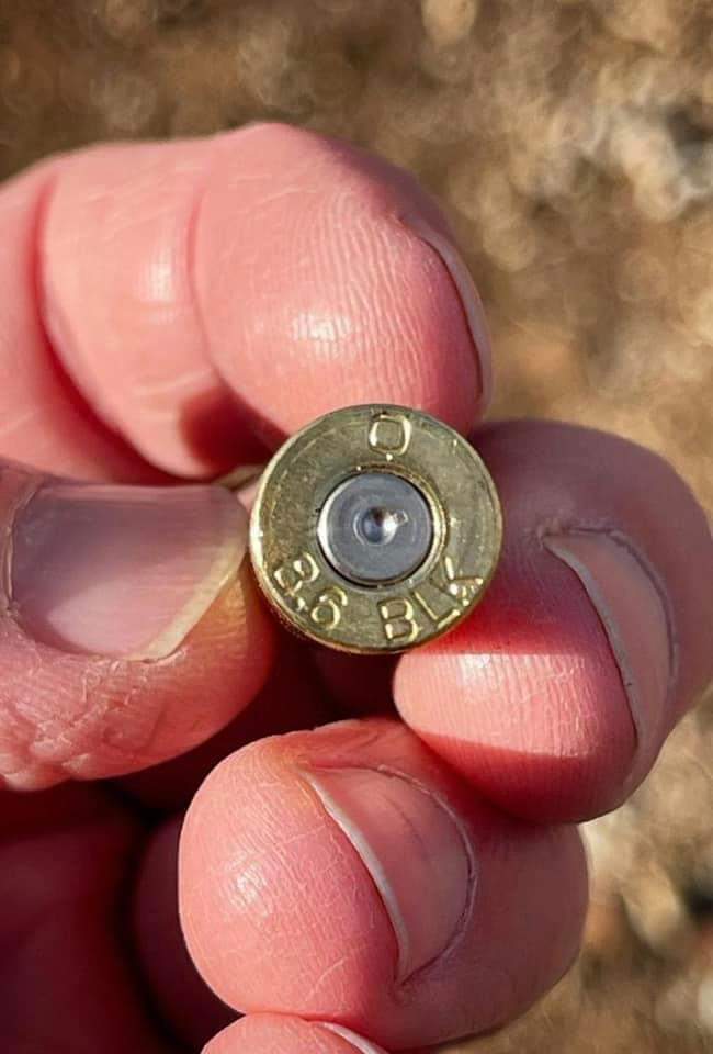

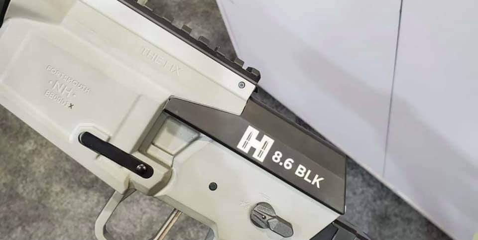

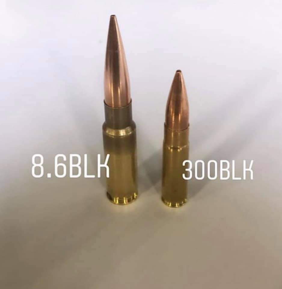

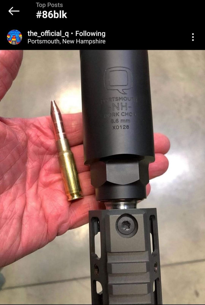

  26. Дима Krite
    783
    Одесса
    Не совсем про 300 блекаут, но все же
    калибр 8.6 блекаут
    FB_IMG_1632938210295.jpg FB_IMG_1632384734567.jpg FB_IMG_1632384730649.jpg FB_IMG_1632384737799.jpg
    Прочитал и понял , что по дульной энергии сильно не перекрывает 300ку, если юзать 247-265 дозвук, то разница примерно 20-30%. Надёжнее "двойкой" стрельнуть. Но вот цена выстрела (а используется очень дорогая пуля 338 калибра) уже ощутимо другая. В принципе видел пулелейки 338, это уже совсем другой компот по цене будет. Но это с ар15 на ар10 платформу надо перескакивать, ну её...
