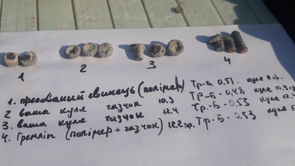

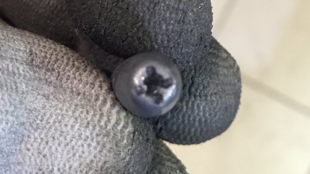

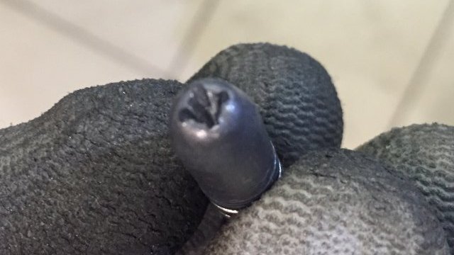

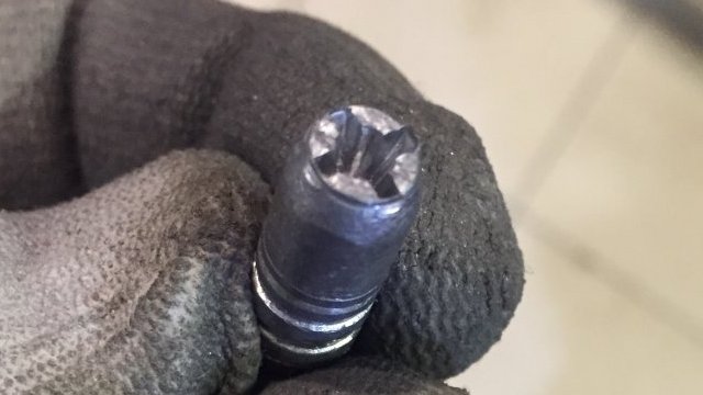

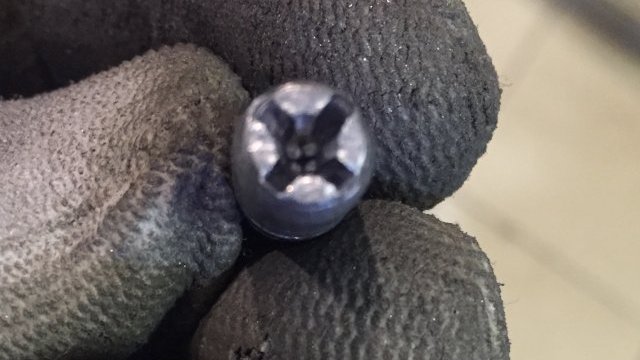

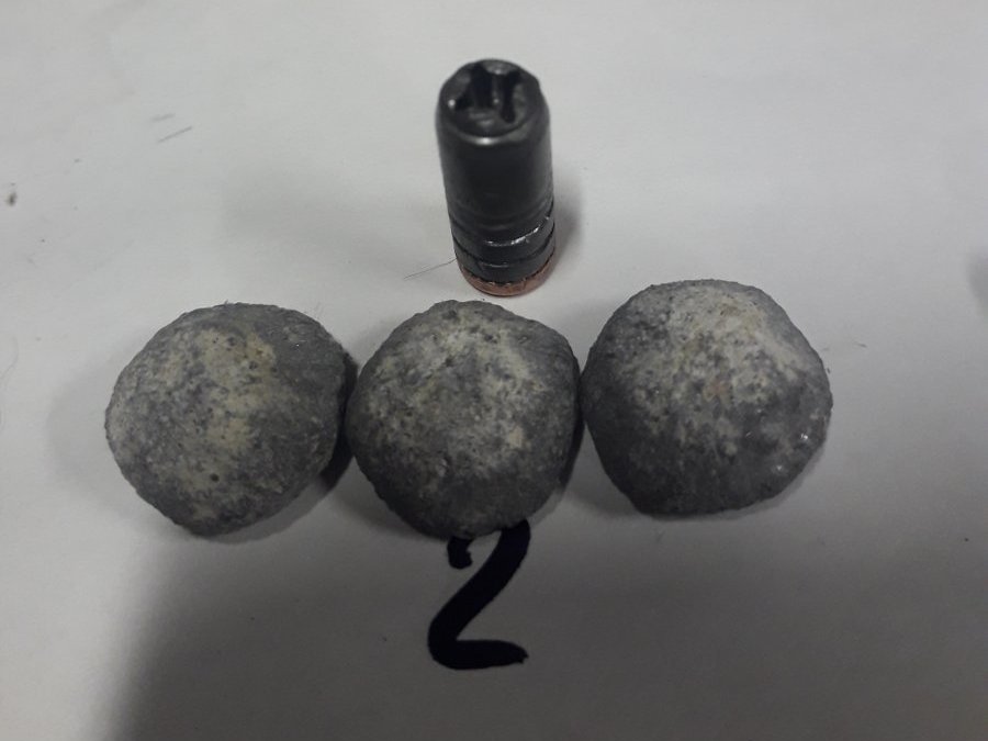

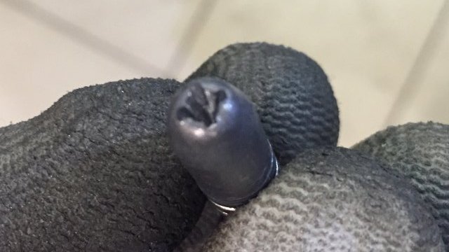

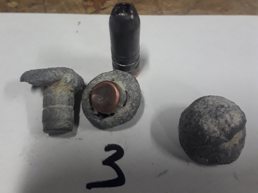

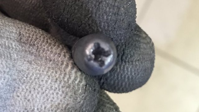

    И так - у меня хорошие новости - провели тестирование на дозвуке моих самодельных экспансивных пуль 150 и 185 грейн.
    До выстрела они выглядили вот так:
    Экспансивная доработка 150 грейн
    Экспансивная доработка 185 грейн

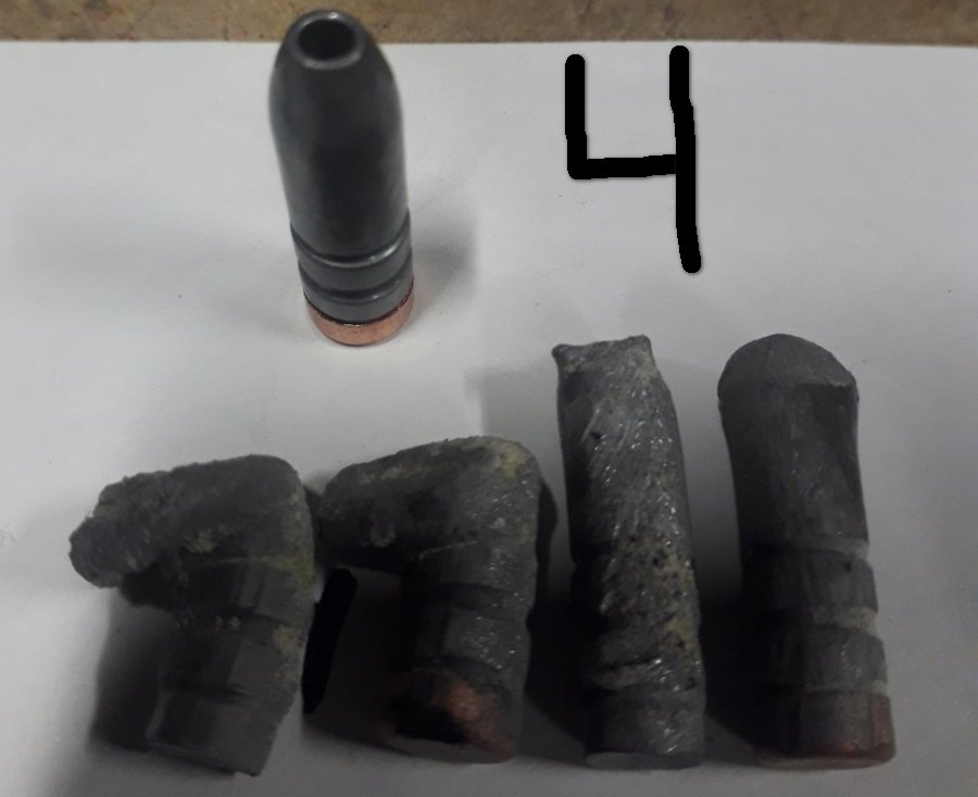

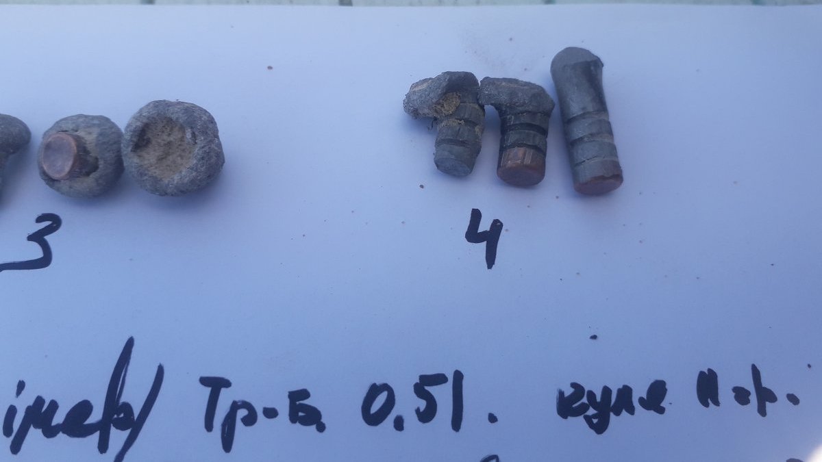

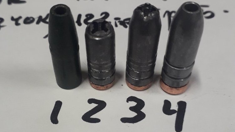

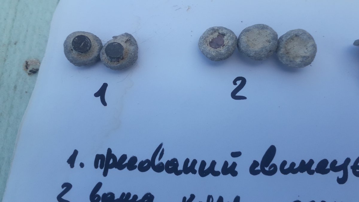

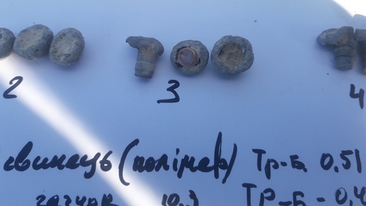

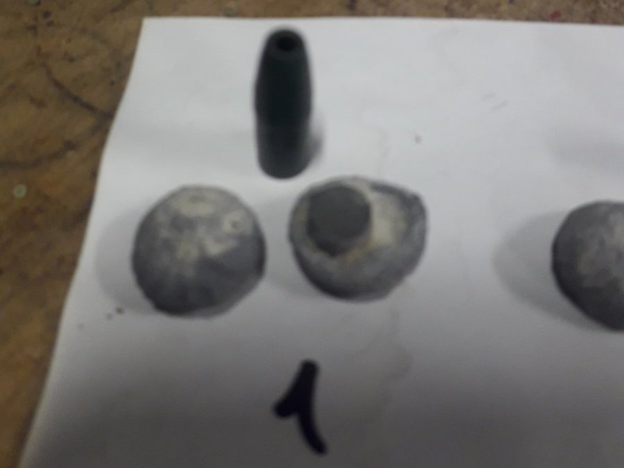

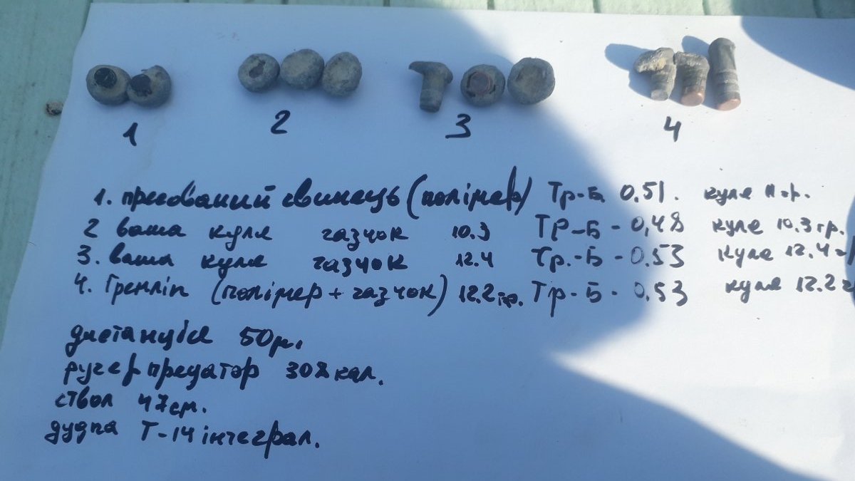

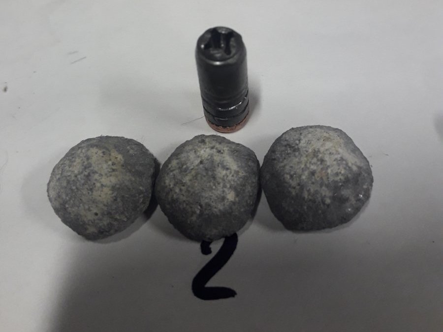

    Результаты стрельбы по мешку с мокрым песком на 50 метрах - все мои пули раскрылись в первом мешке:
    Пуля прессованый свинец в полимере экспансивная под номер 1.
    Моя пуля 150 грейн под номером 2.
    Моя пуля 185 грейн под номером 3.
    Пуля ГРЕМЛИН свинец в полимере экспансивная 12,2 грамм (две открылись в первом мешке, остальные во втором мешке) под номером 4.
    308win-expansiv-1.jpg 308win-expansiv-2.jpg 308win-expansiv-3.jpg 308win-expansiv-4.jpg 308win-expansiv-5.jpg 308win-expansiv-6.jpg

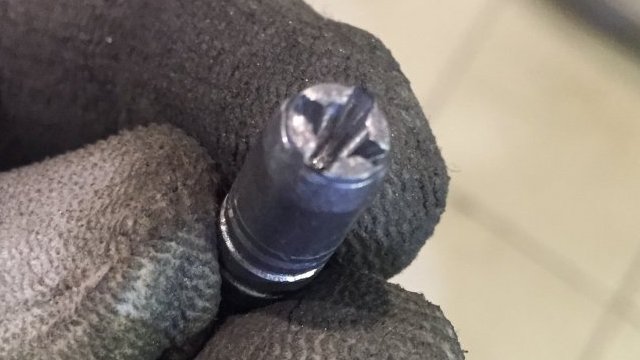

    Дополнительные фото тестов:
    308win-expansiv-7.jpg 308win-expansiv-8.jpg 308win-expansiv-9.jpg 308win-expansiv-10.jpg 308win-expansiv-11.jpg

    Сегодня я запустил производство своих экспансивных пуль в калибре .300AAC BLK (.309") и буду проводить расширенное тестирование в котором смогут принять участие все желающие - пули для тестов предоставляются бесплатно. Заявки отправлять мне в личку или тут в теме, каждому желающему будет выслано Новой Почтой 10 пуль весом 150 грейн / 10 грамм и 10 пуль весом 185 грейн / 12,5 грамм - от тестера нужны фото пуль после попадания в мишень чтобы оценить степень экспансивности и рецепт по релоаду, наличие хронографа не обязательно, видео не нада. Что именно выбрать в качестве мишени - решаете сами.
    Эти пули уже прошли один тест - дозвуковая скорость дистанция 50 метров мишень мешок с мокрым песком они вот тут:
    https://reibert.info/threads/samode...pistolet-karabin.1283587/page-2#post-14391787
    Пули выглядят вот так:
    Это экспансивка 150 грейн:
    Это экспансивка 185 грейн:
    По результатам тестов возможно будут сделаны какие-то доработки или улучшения.

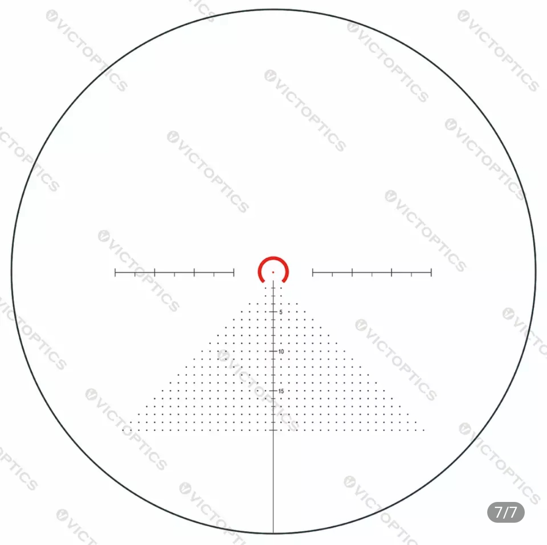

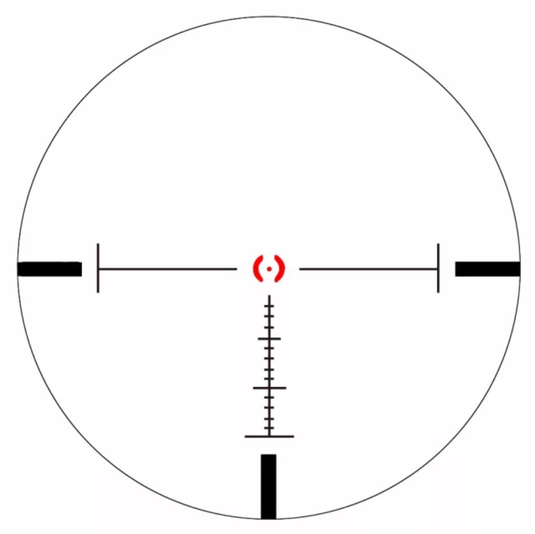

    Заметил, что все знакомые, кто много стреляет с блк дозвуком, имеют прицел с вертикальным поправками, "ёлочку" или планку. И почти всегда юзают "стрелок про". Даже мне, ленивому", пришлось освоить...
    А многие и свои поправки по дальности не знают. Кажется большинство легенд о слабости патрона и дичи в брониках как раз отсюда... Как я стал носить с собой дальномер, сразу понял, что очень кривой у меня глазомер, особенно в сумерках или на ночных тренировках, и ситуация с баллистикой СИЛЬНО улучшилась. Она очень предсказуемая, если знать дистанцию и носить с собой распечатанный ламинированный кусочек картона, с поправками "своего" патрона. Хотя вроде и знаешь наизусть, но кармашек греет..
