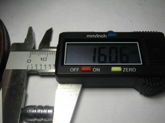

    У меня есть большое желание протестировать на карабине .300BLK легкие пули 113 и 120 грейн с медным газчеком моего производства из твердого сплава - желательно через хрон чтобы понять до какой максимальной скорости их не срывает с нарезов. Есть ли тут заинтересованные желающие - пули на тесты разумеется предоставлю бесплатно. Пули из пулелейки Lee.

    У меня пули lee из мягкого сплава с газчеком в калибре .223rem выдерживают разгон до 623м/с - а этот калибр давление в стволе поболее создает чем .300BLK. Из твердого сплава в калибре .300BLK хотелось бы увидеть 700м/с или больше. Это же легкие пули 113 и 120 грейн им нужна скорость чтобы получить 2000Дж.

    Пуля очень короткая:
