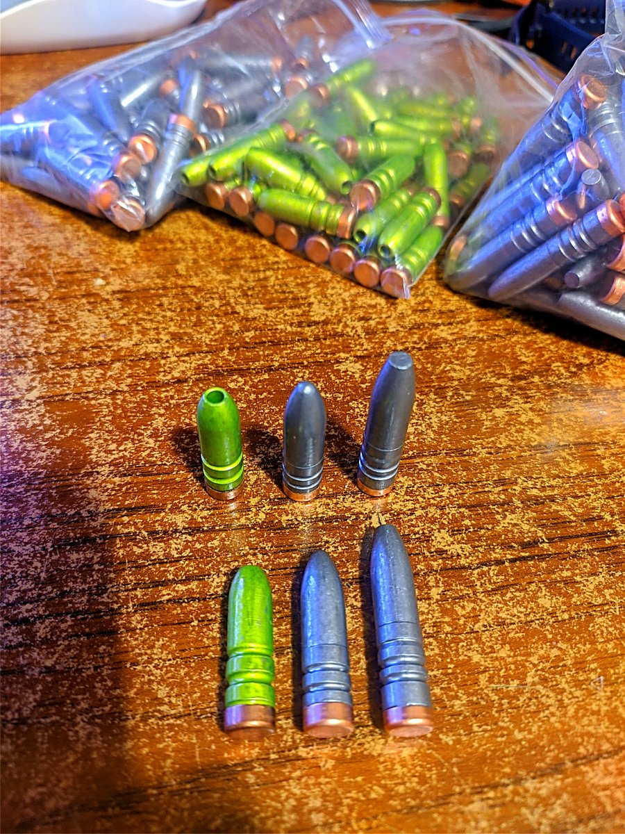

    где залёные брали?
    Ivan Drago подобається це.
  8. Дима Krite
    Дима Krite Stabsfeldwebel
    783
    Одесса
    Все три вида GREMLIN 0013 льёт. Ещё хорошие madeinua делают, но дорого, с моими настрелами.
    berger2000, vld_i, 007 Стрелок та ще 1-му подобається це.
