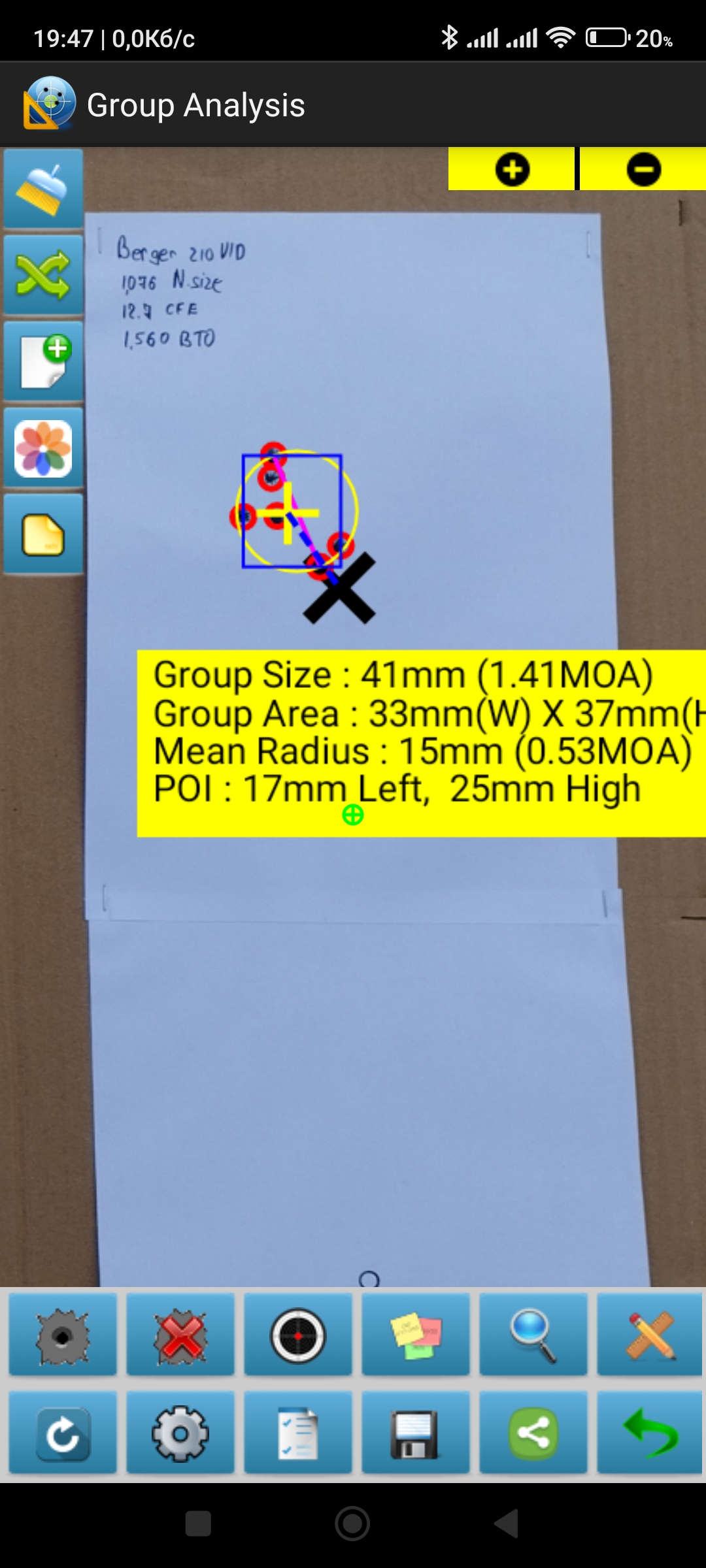

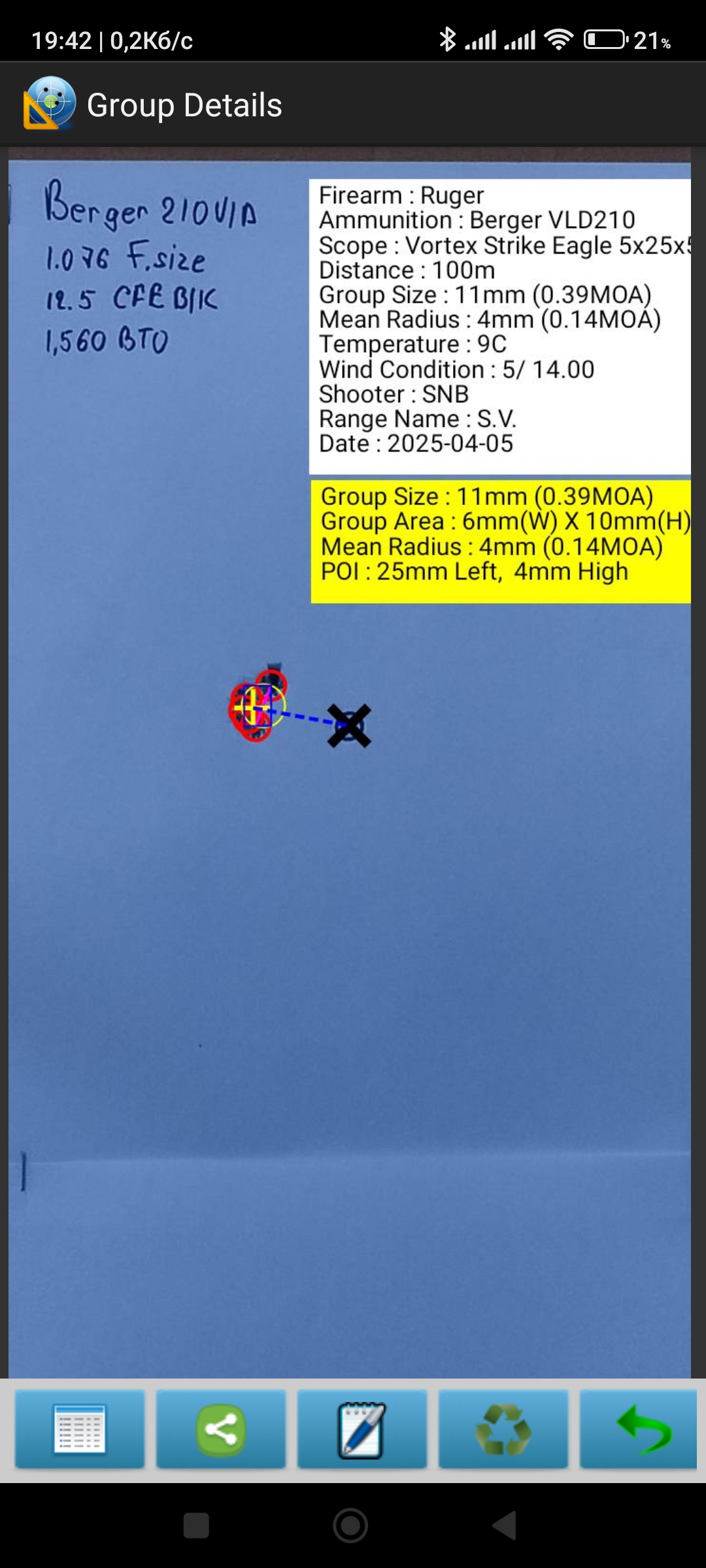

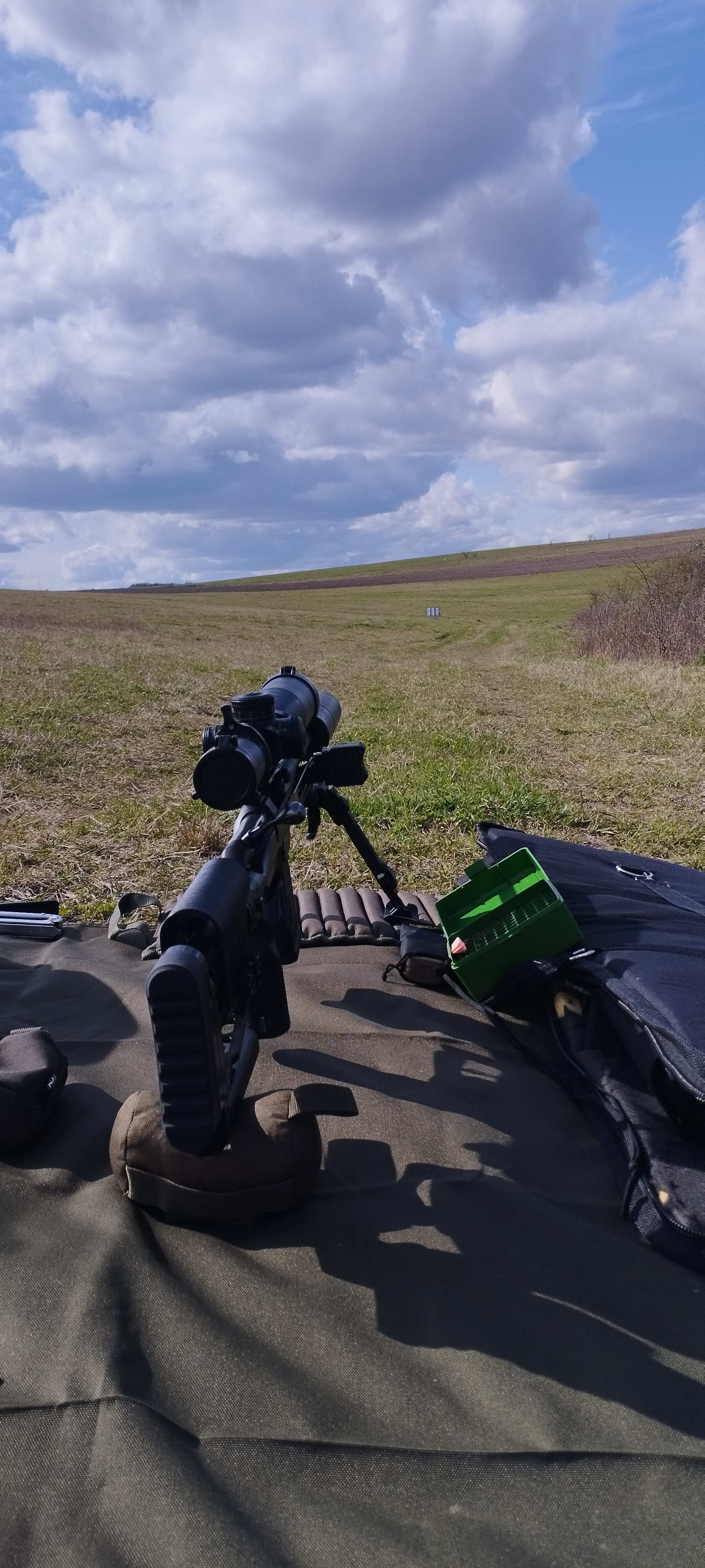

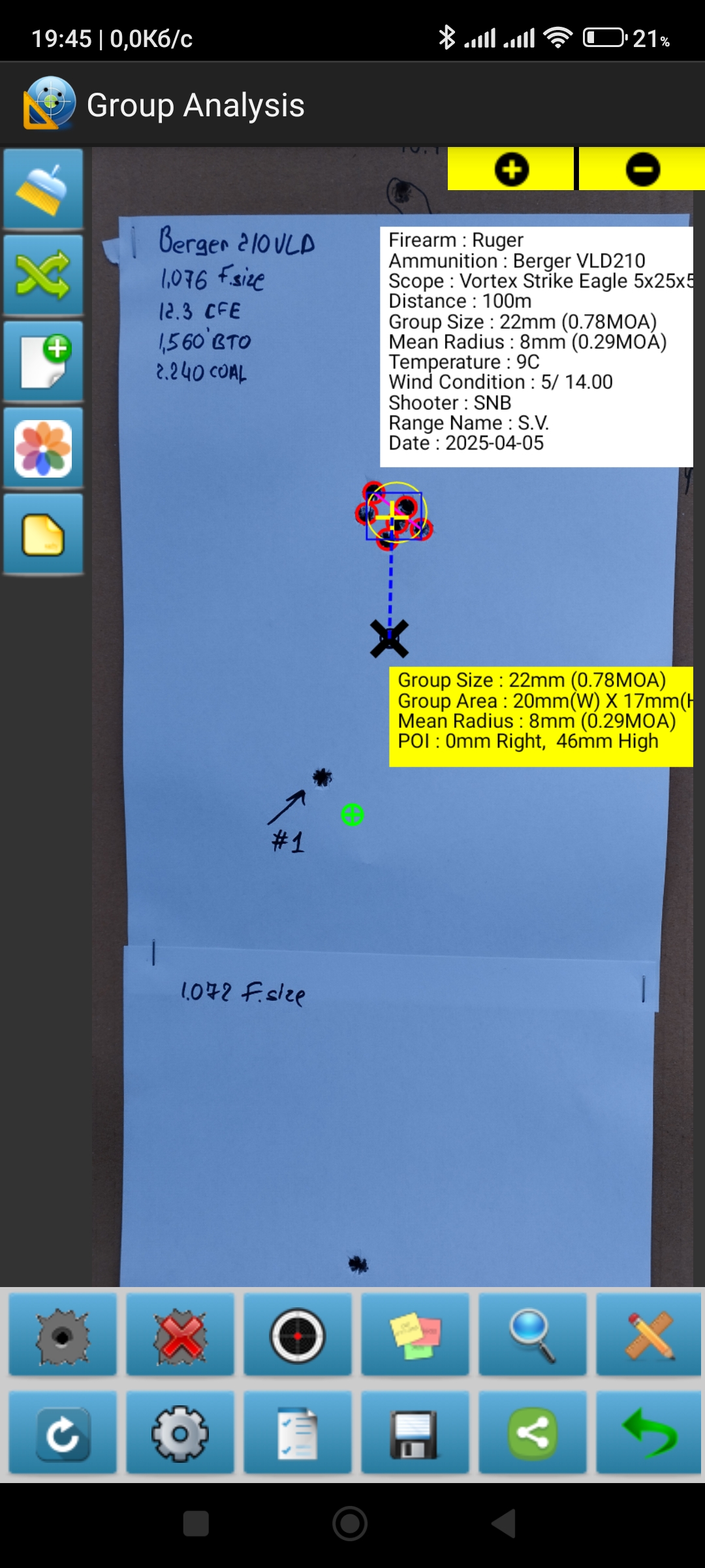

    Сьогодні був день Бергера 210 VLD
    325-330мс
    вітер 5мс 2,00
    Dens Alt 180м
    Були гільзи нексайз( не полетіло-гіперзвук)
    і були фулсайз headspace 1.076"
    Як завжди після зарядки ,вимахувався мій FX радар.Половини пострілів не зареєстрував.Як правило його попускає на наступний після зарядки раз.І тоді він реєструє усі.
    Нижні дві мішені headspace 1.072-073" очевидно не дофаєрформлені гільзи.(що доречі при релодінгу виключно дозвуку ще та проблема)
    1743873164889.jpg 1743873164880.jpg 1743873164869.jpg 1743873164857.jpg 1743873164844.jpg
    Останнє редагування: 5 кві 2025
    50_Reichsmark та Jkow подобається це.

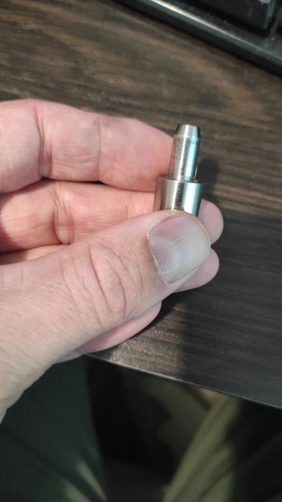

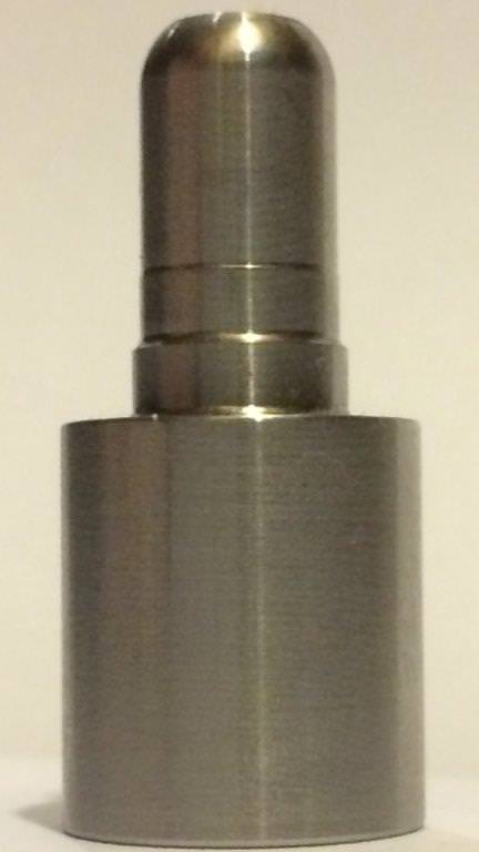

    В мене теж куля не трималась в гільзі, то я взяв відкрутив декапсулюючий, розширювальний шток з калібровочної матриці зажав її в дрель і надфілем зменшив і полірнув мілкою наждачкою те місце що формує горлишко і гільза стала плотніша. Розмірів не пам'ятаю
  19. blackout
    blackout Obergefreiter
    74
    Львів
    Так.Я докупив собі розширювальний мандрел .307" а потім мій токар ще доробив .306"
    Вийняв горішок в фулсайз матриці і таким чином маю можливість регулювати натяг.

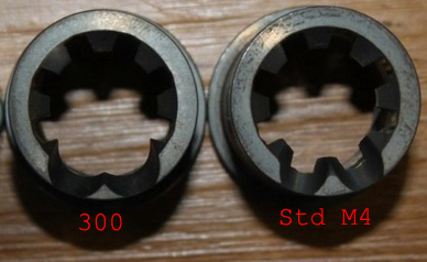

    Ви мабуть мали на увазі - баррелекстеншн (barrel extension) деталь на фото.
