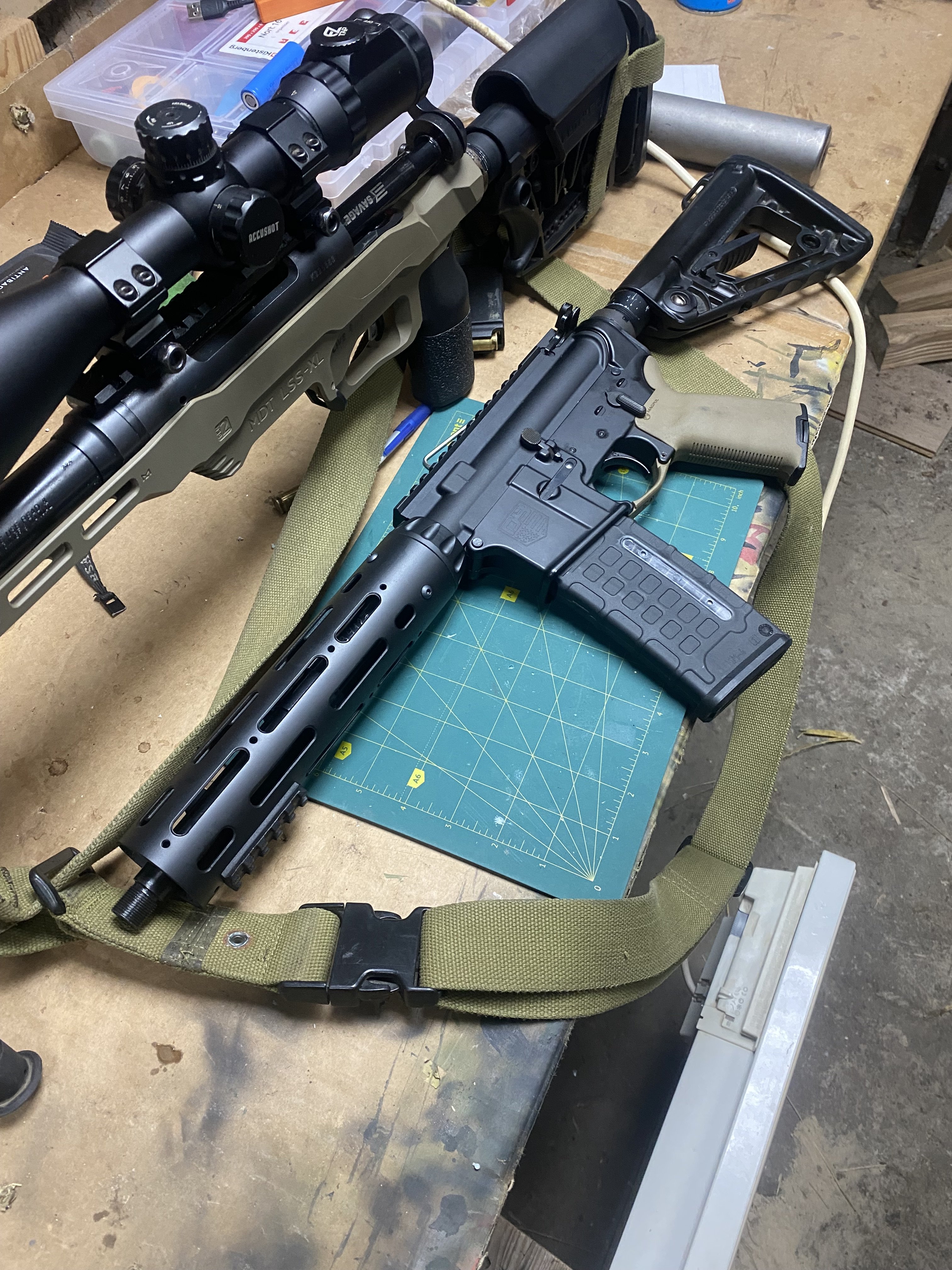

    Недавно став власником власноруч зібраного апперу на базі ДБ, поки питань більше ніж відповідей. Знаю ситуація зараз не до забавок, але надіюсь може інформація зібрана в цій темі комусь тай допоможе. На каналі Johnny’s reloading bench можна знайти багато корисного по даному калібру, навіть не володіючи англійською, його відео досить інформативні. Ось перше з циклу про .300 blk -

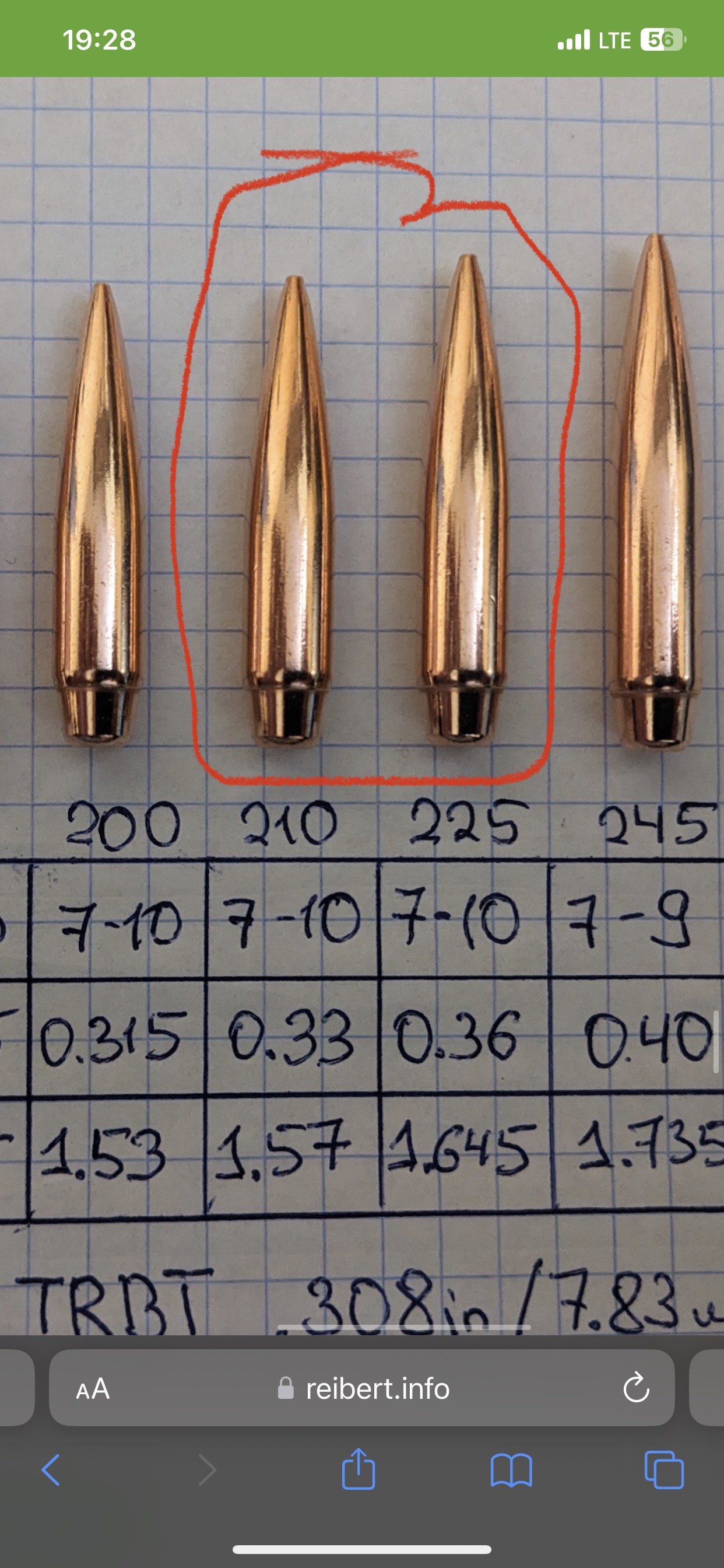

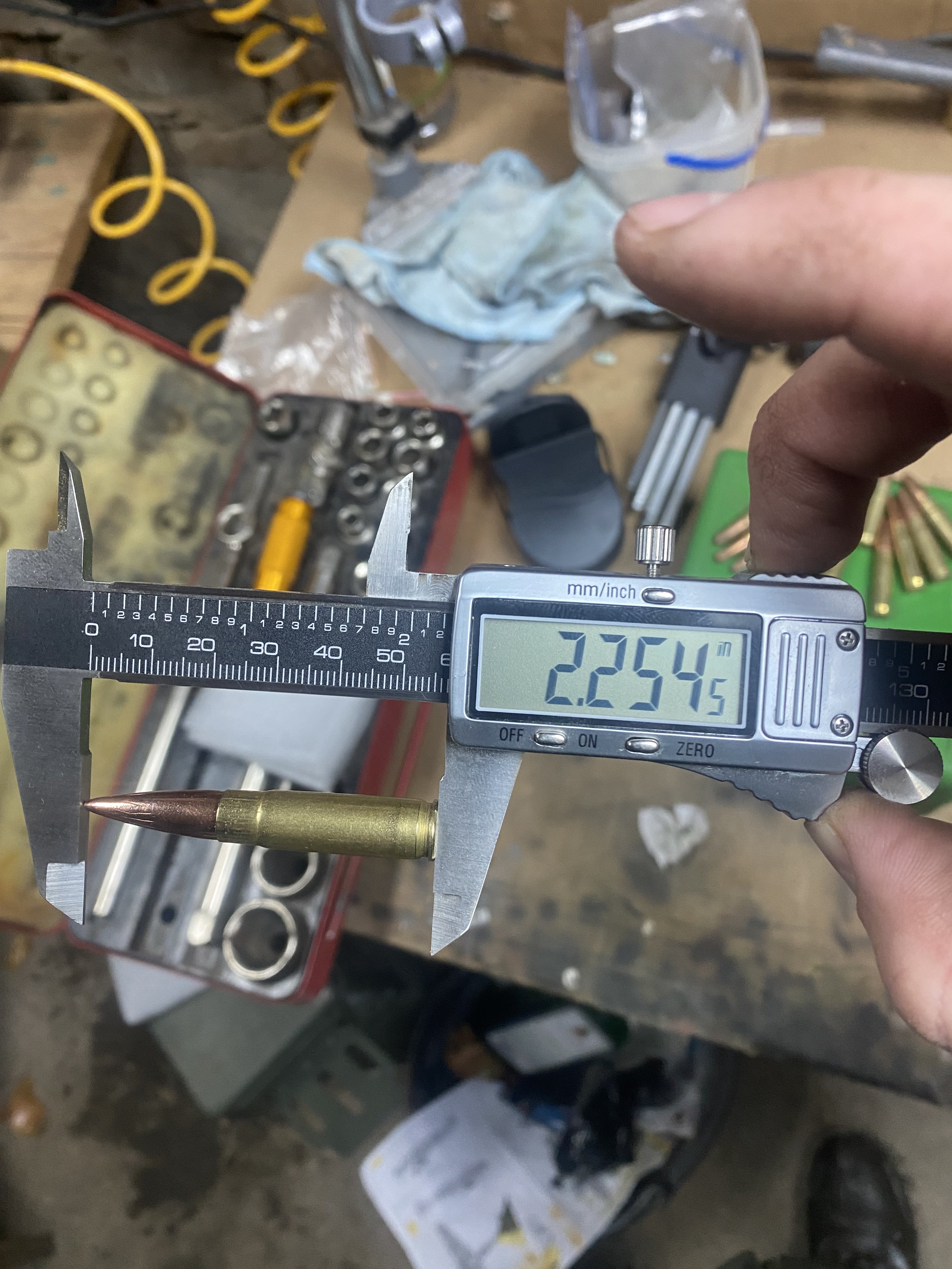

    210 TRBT від alsands2008 Lovex d063 - 11,3gr дозвук, швидкість не було чим міряти, постановка на ЗЗ. Подача без утикань. Труба 10,5 ДБ твіст 8 дистанція 50м
    отвір обведений олівцем це з минулого разу залишився)
    Останнє редагування: 20 січ 2024
    Dmib, hrust204, crescente_anethum та ще 1-му подобається це.

    Куля 19
    Гільза 6
    Порох 3,5
    Капсуль 5
    Сума - 33,5

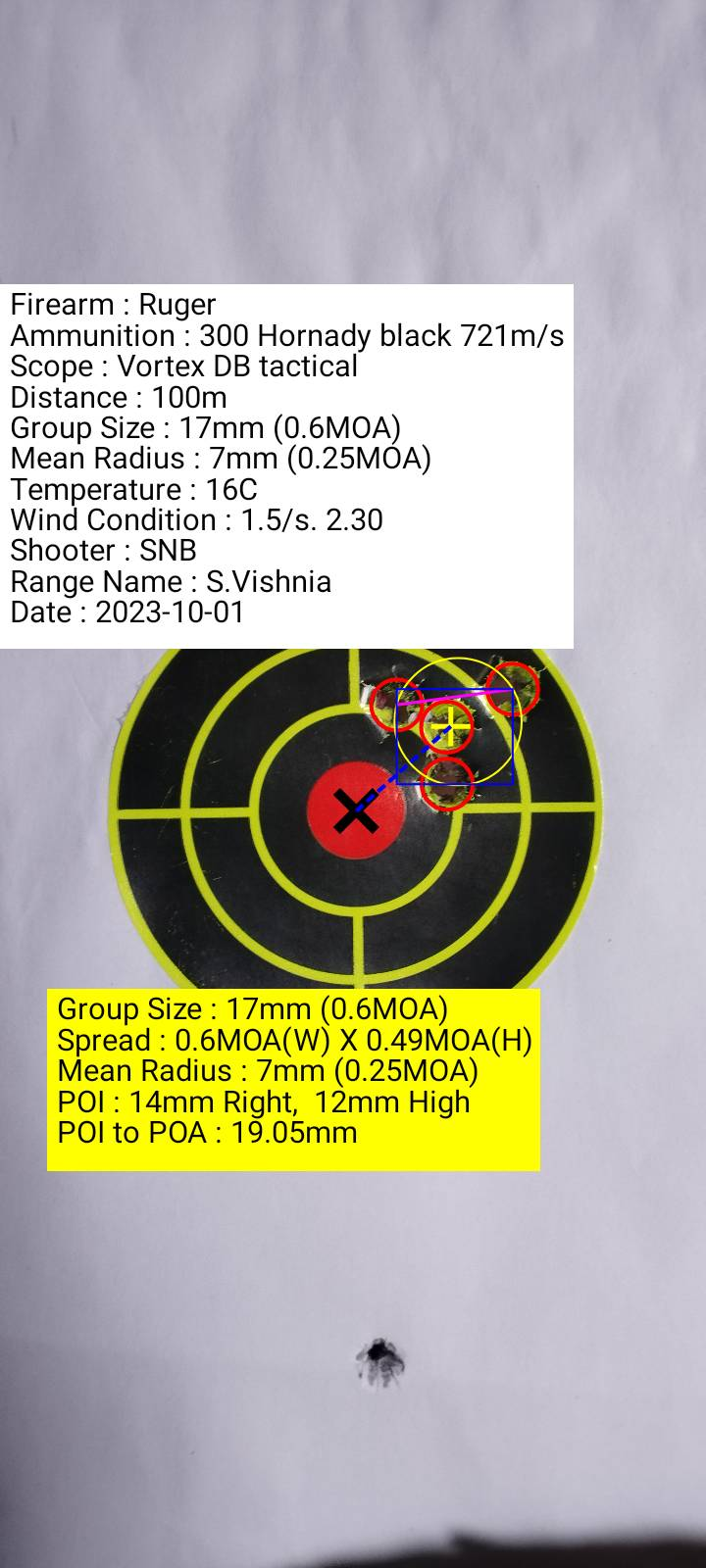

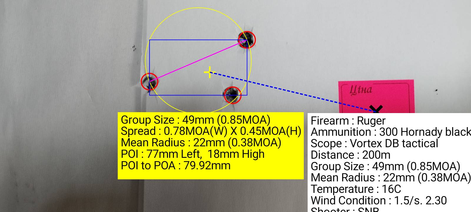

    Гіперзвук
    100м
    200м

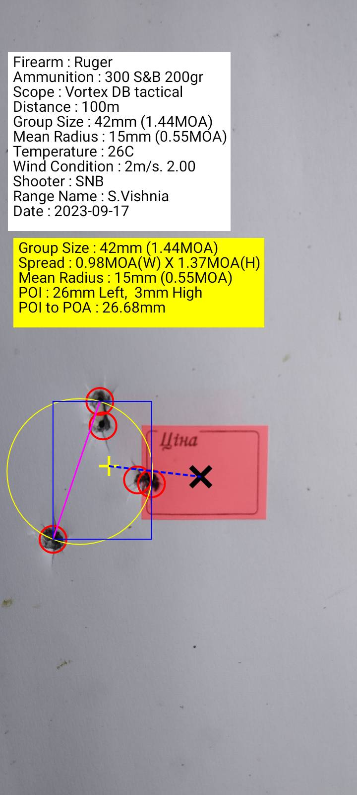

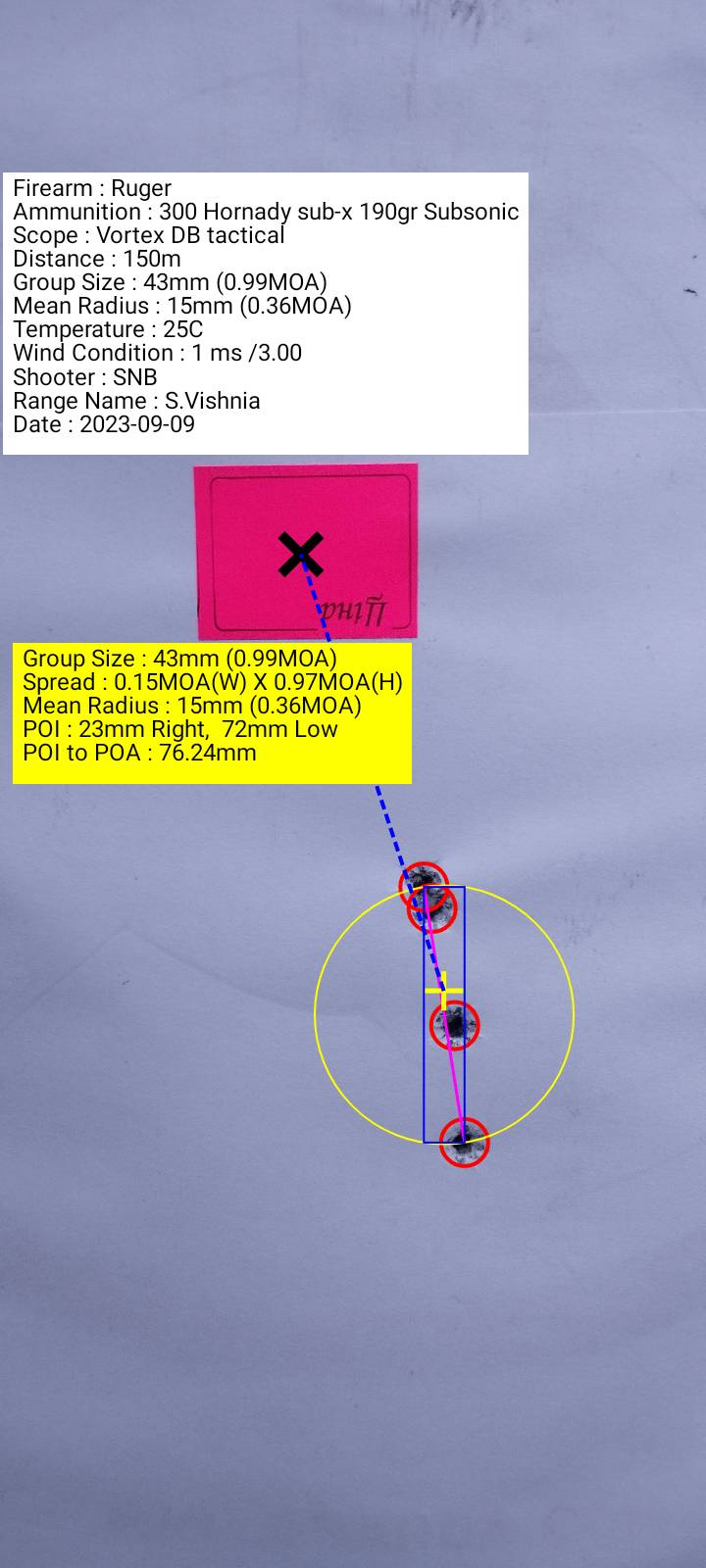

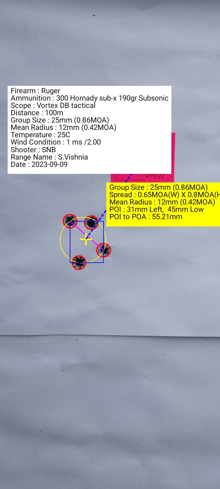

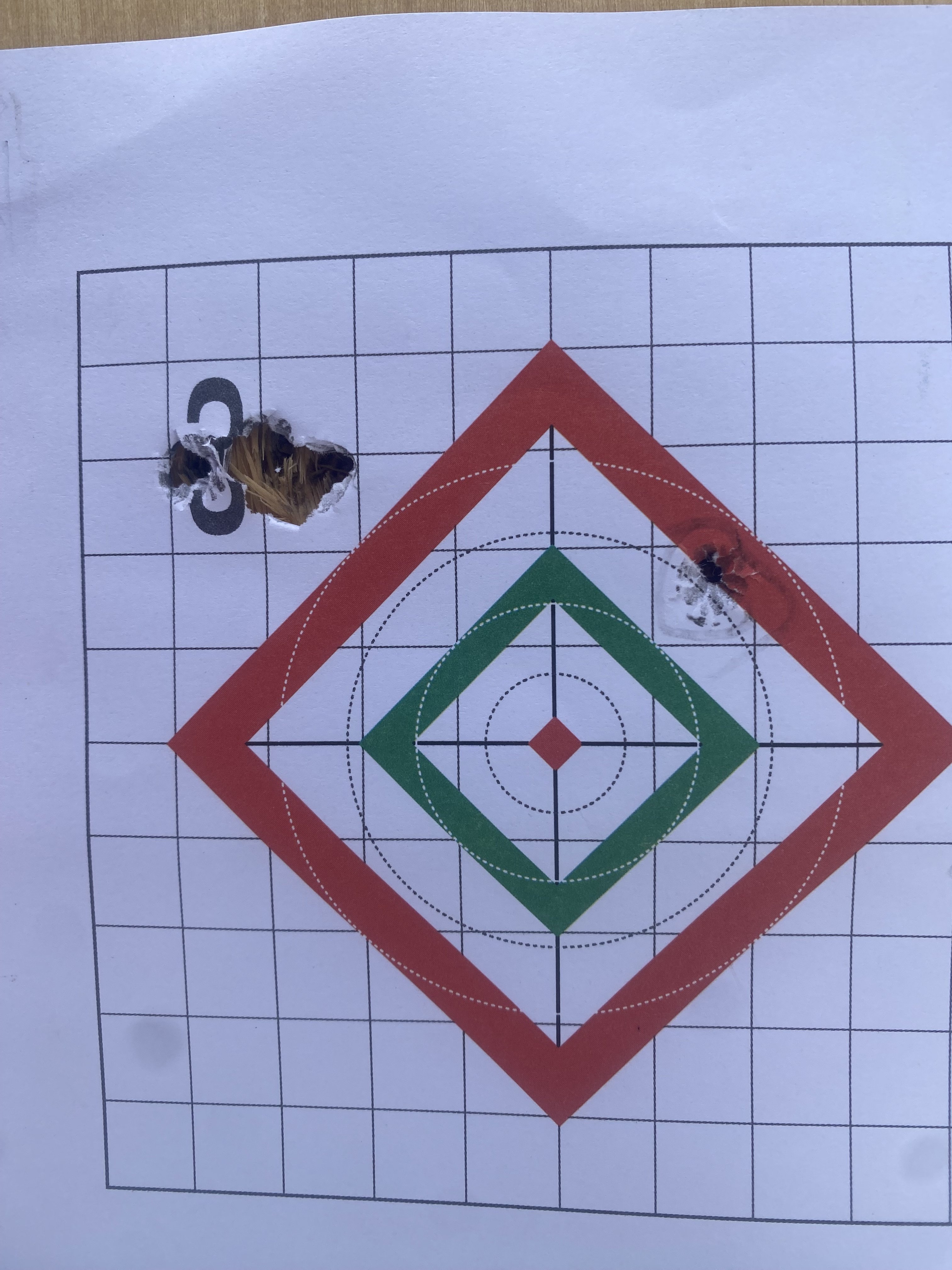

    Дозвук 100м
    150м.

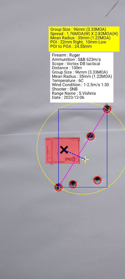

    Unnamed Player та 50_Reichsmark подобається це.

  20. 50_Reichsmark
    50_Reichsmark Stabsfeldwebel
    1.049
    Дрезден
    Це ше вони у Вас достойно полетіли, на короткому 10,5 стволі 2,5-3 моа ледве збирається, ще й “failure feeding” через раз
    Unnamed Player подобається це.
  21. blackout
    blackout Obergefreiter
    74
    Львів
    Це одна з найкращих груп ,а так в сер.2 моа.
    Міряв їх компаратором т.зв. headspace
    - S&B 200gr дозвук 1,069-1,077 в партії кільканадцять пачок.
    ES по хронографу щось там+- 40м/с з 20шт.
    - S&B 623 м/с в пачках по 100шт .headspace взагалі 1,063 -,066 це вже поза допусками SAAMI
    А це ж один з ключових параметрів. Тому чехи на сайті не брешуть коли пишуть MRD аж 70метрів.
    А тим кому треба точніше тільки самокрут.
    Що до failure feeding
    Отут ще статю цікаву бачив по про обміри даного калібру .
    Там правда акцент на Рюгер і недонакол капсуля ,але є і циферки які підверджують невідповідність параметрів чехів що SAAMI.
    https://dayattherange.com/?page_id=5992

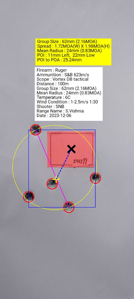

    Знайшов ще одну мішень S&B 623 м/с заміряв хроном, в пачках по 100шт. 44грн\шт.
    Стріляв з коврика але з капота авто , болото навкруги.
    Капот дуже пружинить.

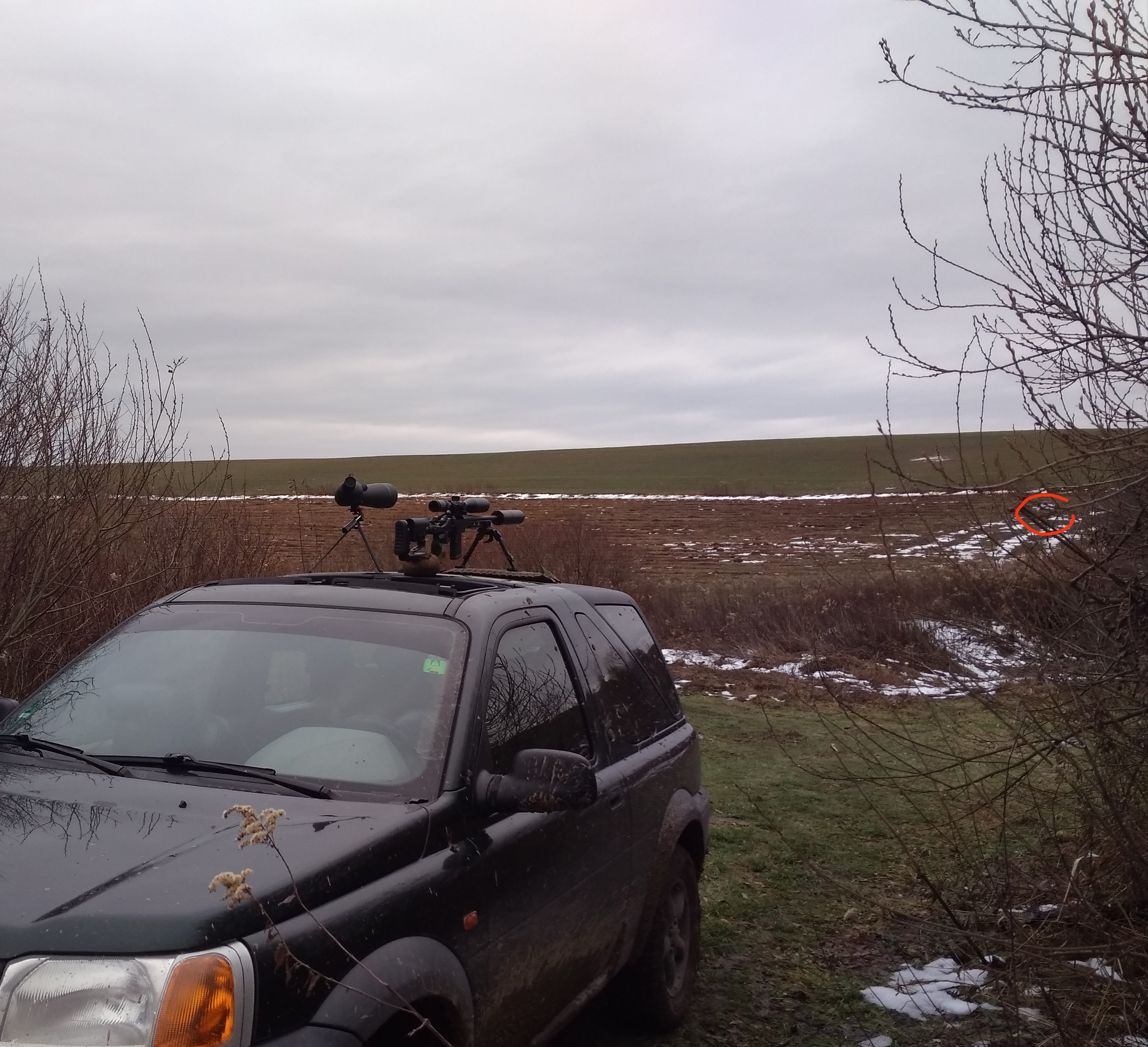

    А це вже з даху авто ,через люк.Коврик, мішок задній.
    Таке собі.
    Але взяв пачку задля гільз,гіперзвук "фаєрформить" до 1,079.
    Якраз те що треба для нексайзу.
