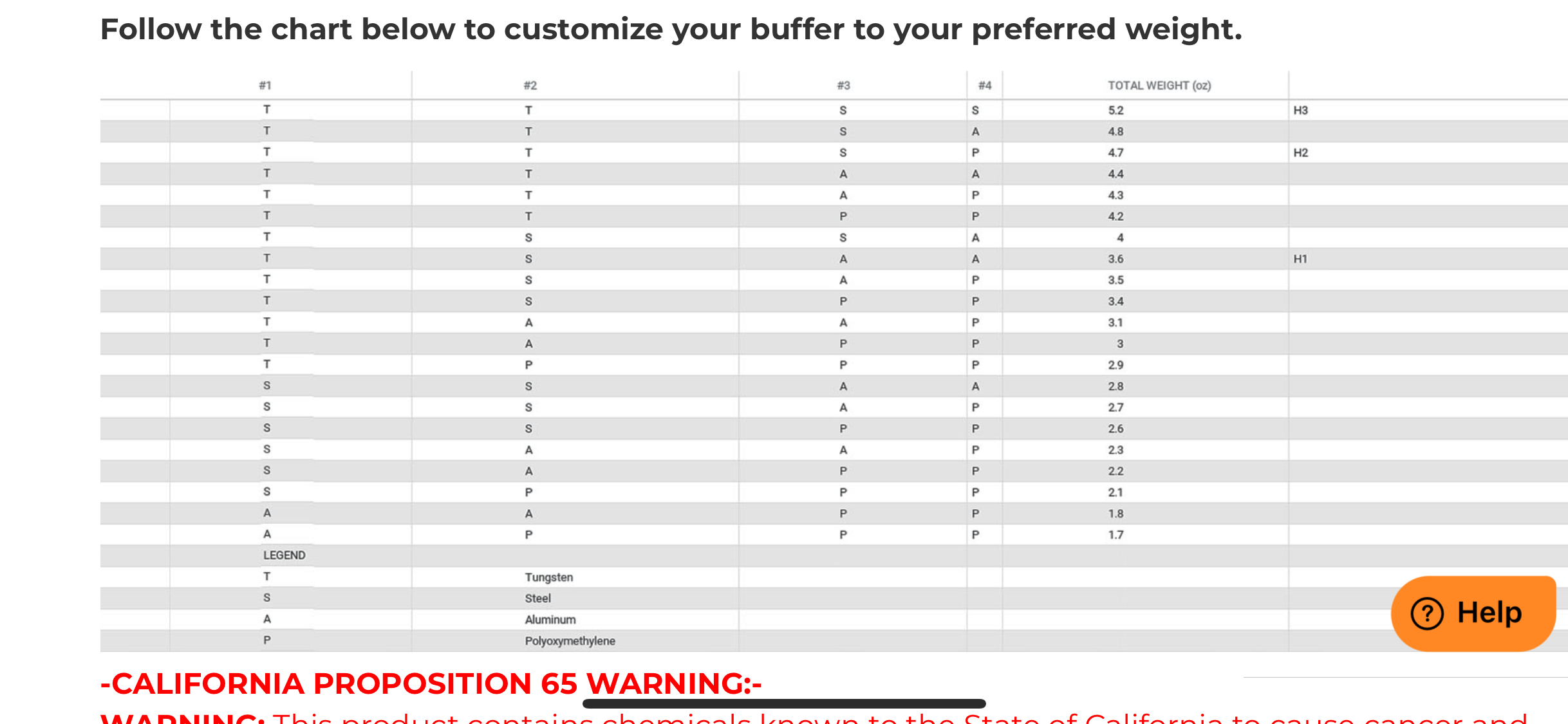

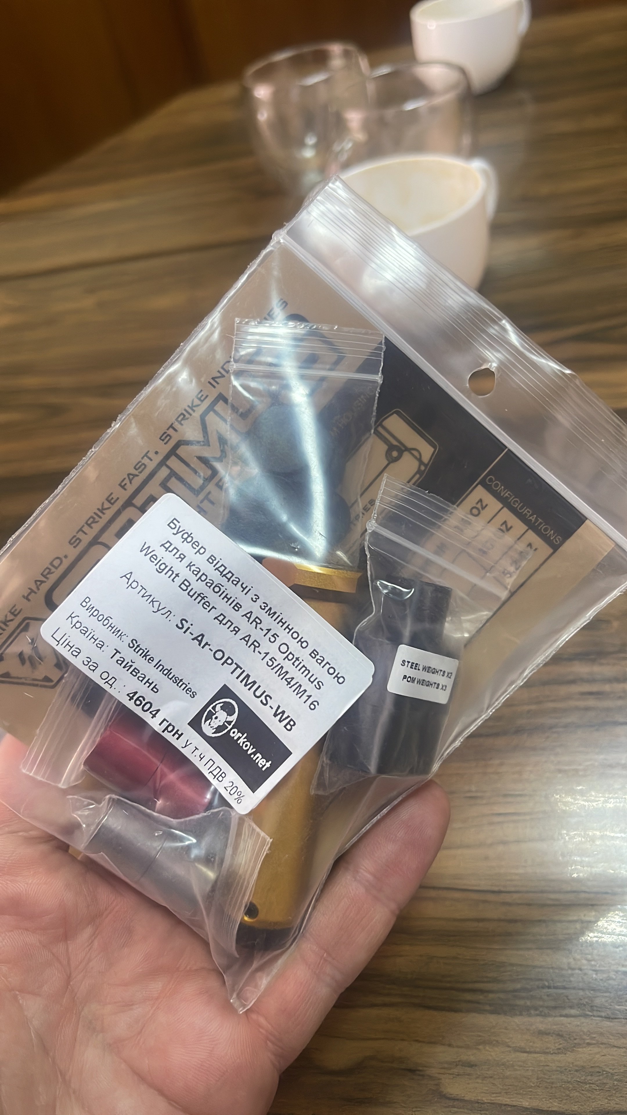

    Відсотків 90, що це супер тяжкий буфер для дозвуку. А мене h1 і заводську 190 subs x від Хорнаді не перезаряджає на стволі 7,5 дюймів. Газ блок нерегульований, тобто відкритий для світу на максимум.
    Американські форуму пишуть про самі легкі буфери та міфічну жовту послаблену пружину. Я взяв буфер https://www.strikeindustries.com/si-ar-optimus-wb.html він модульний і дає змогу дати вагу від 40 грам до 200… наступного разу буду гратись. Потім жовта пружина, потім зміна кулі/пороху і …..

    Я купував в Україні , на сайті Орків Нет, думаю тут на форумі теж хтось може продавати

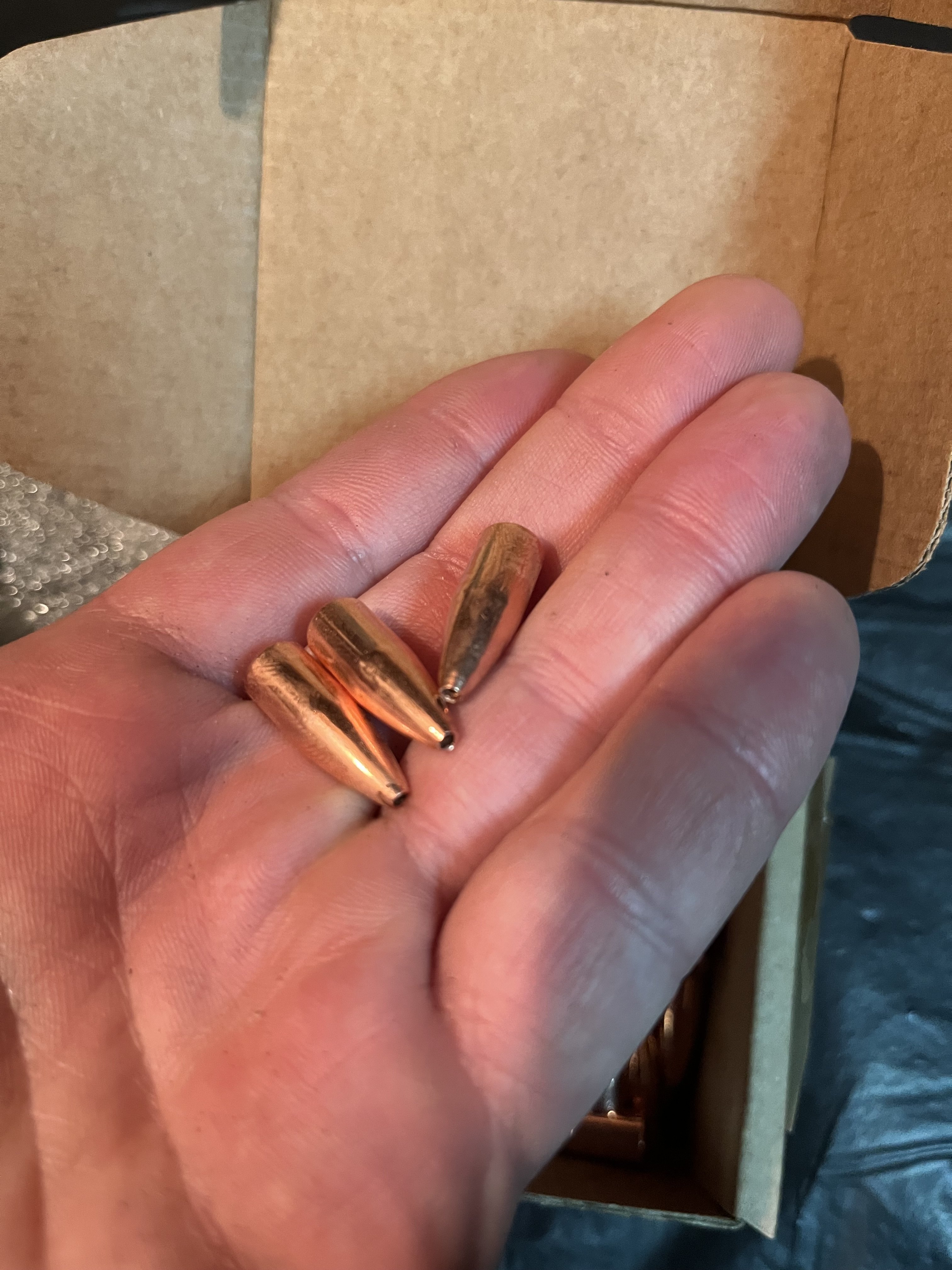

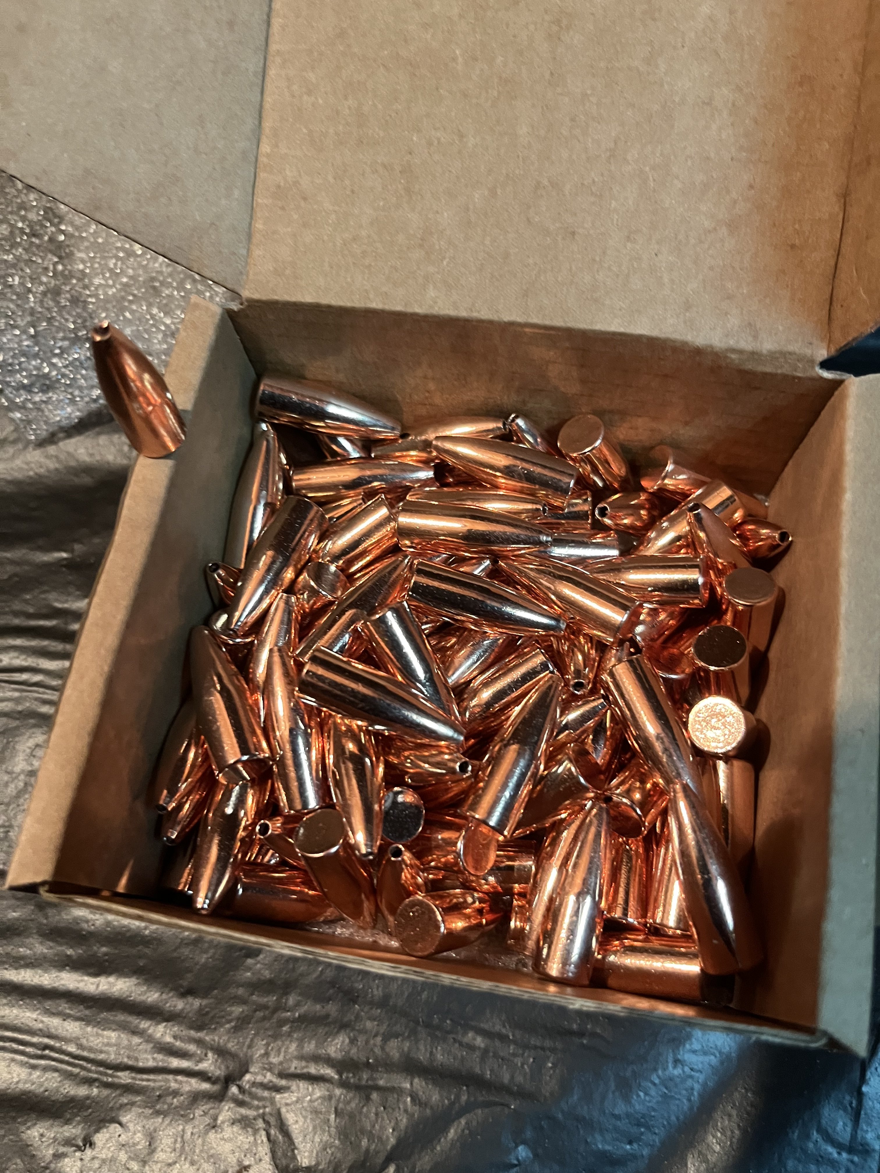

    Цікаво чи був би якийсь позитивний результат якщо для неї балістичний наконечник з термо клею відлити?
  18. Titushka
    Titushka Feldwebel
    469
    upload_2025-3-4_21-52-18.jpeg Мабуть на цю було б цікавіше і не з термоклею, а друканути на 3D принтері ( по типу як в хорнеді V ).
    50_Reichsmark подобається це.
  19. crescente_anethum
    crescente_anethum Stabsfeldwebel
    749
    Миколаївщина
    Яку швидкість ви думаєте можна надати цій кулі? Очевидно не дозвук, а надзвук упреться в характеристикки матеріалу кулі, досягти швидкостей 110 гранової оболочки не вдасться, буде зривати з нарізів, а балістичний накінечник з термоклею, в перемішку із свинцем буде покривати канал ствола. якщо свинець плавить пороховими газами і робить під тиском з нього свинцеве напилення у стволі та на дульному зрізі, то "термосоплі" ще швидще потечуть. Виробники куль такі як хорнаді постійно покращують склад тих пластмас які використовують в накінечниках, вони незрівнянно твердіші і тугоплавкіші. Все це суто моя думка. Блекаут не споряджаю, але маю досвід споряджання свинцю в полімері з газчеком в дозвуці і надзвуці на 308, і свого часу замахався відчищати свинцеве напилення коли перегну з наважкою для свинцю.
    Вадим Кирпота подобається це.
  20. 50_Reichsmark
    50_Reichsmark Stabsfeldwebel
    1.048
    Дрезден
    В 223 я гремлінові кулі такого плану запускав на 700м/с, автор куль писав що і на 910м/с політ нормальний. А на короткому стволі в .300блк я думаю більше 600-620м/с не розженеш, враховуючи пороха які є наявності.
    Titushka подобається це.
  21. Titushka
    Titushka Feldwebel
    469
    Свинець в полімері від Гремліна в 223 розганяв до ~700 м/с, ніякого зриву не спостерігалось, мало того ще й купка збирається людська, так що на 300 при на порядок менших швидкостях проблеми не буде точно.
    Вадим Кирпота та 50_Reichsmark подобається це.
  22. 50_Reichsmark
    1.048
    Дрезден

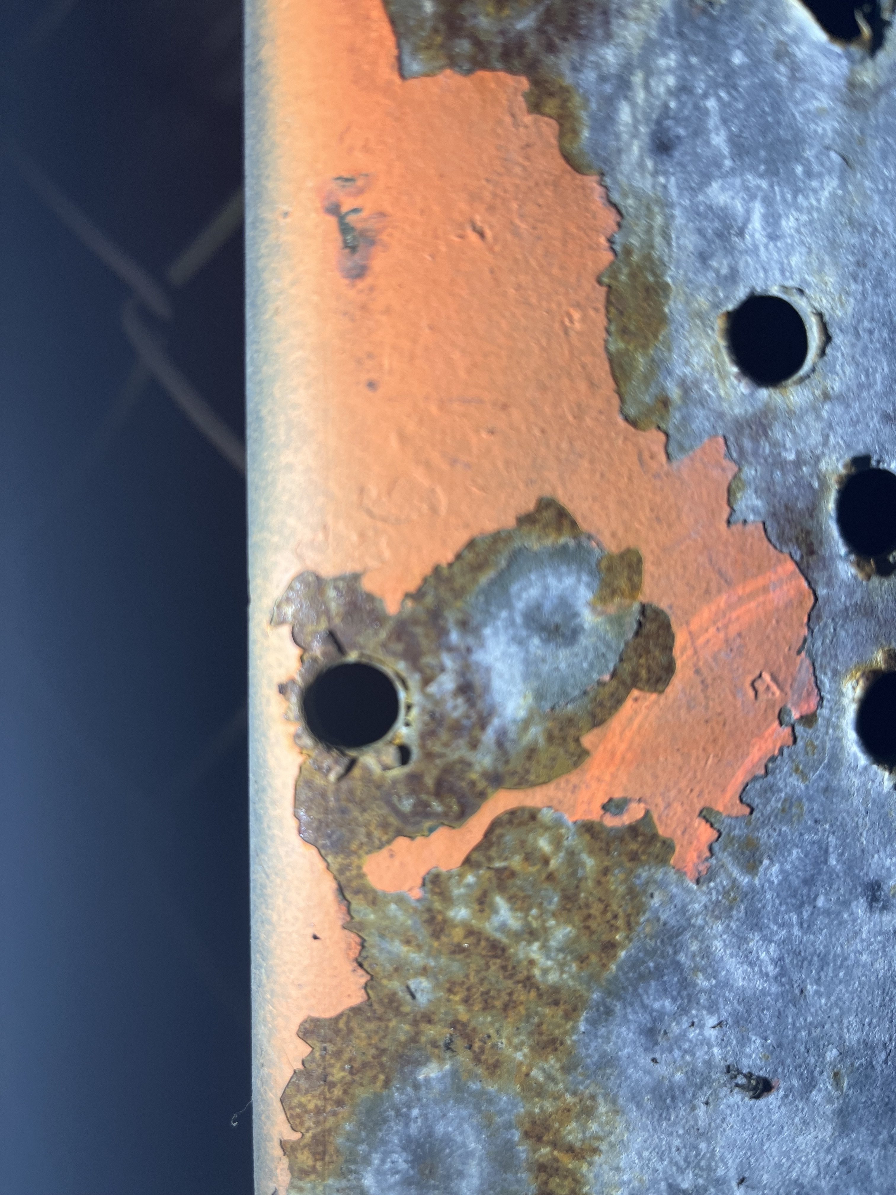

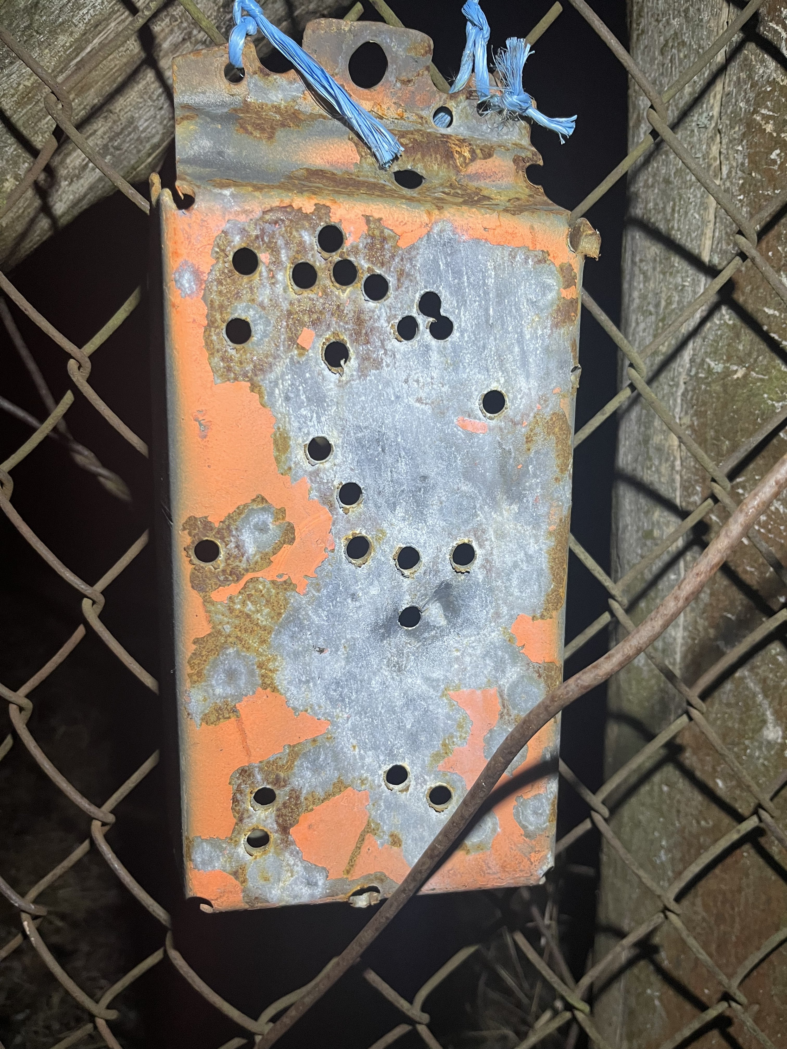

    Коробка ДЗ контакт-1 від кацапського Т-72 прошита Гремліновими свинцевими кулями .223 66гр свинець з газчеком в полімері з відстані 100м. Товщина металу десь 3-4мм. На другому фото видно відбиток від кулі 22lr для порівняння
    А мʼятина по центру (перше фото) 200грейн трбт Діми, дозвук.300блк з відстані 30м
  23. Titushka
    Titushka Feldwebel
    469
    Там нею ще й групку можна норм зібрати. То на 100 в тверда хвилина! IMG_1487.jpeg
    50_Reichsmark та Hamer2109 подобається це.
  24. Korsun2001
    Korsun2001 Obergefreiter
    124
    Ця куля ще коротша за Hornady 110 g. Fmg за яку я питав. Отже питання залишається з подачею напівавтоматом цієї кулі. Хоча утикання мене менше всього хвилює. Більше питання, чи вона взагалі не зайде якось боком в нарізи, і буде розрив патронника

    та боком вона не зайде, довжина її ж більша ніж діаметр))
