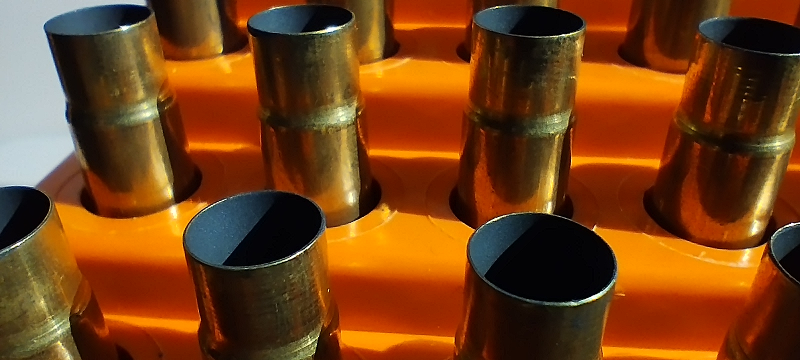

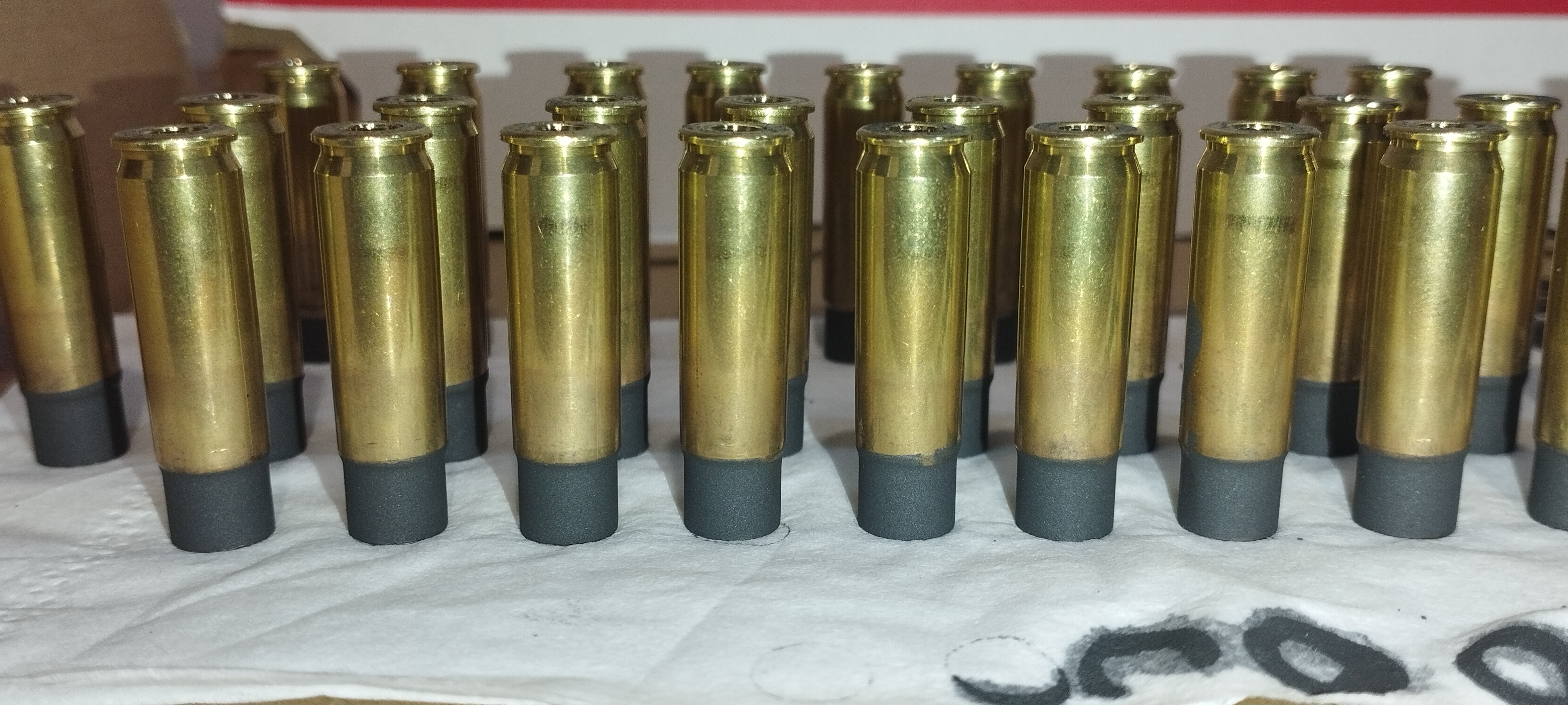

    2 місяці експериментую з графітним мастилом на внутрішній стінці дульця.
    Якщо загальними словами -результат позитивний.

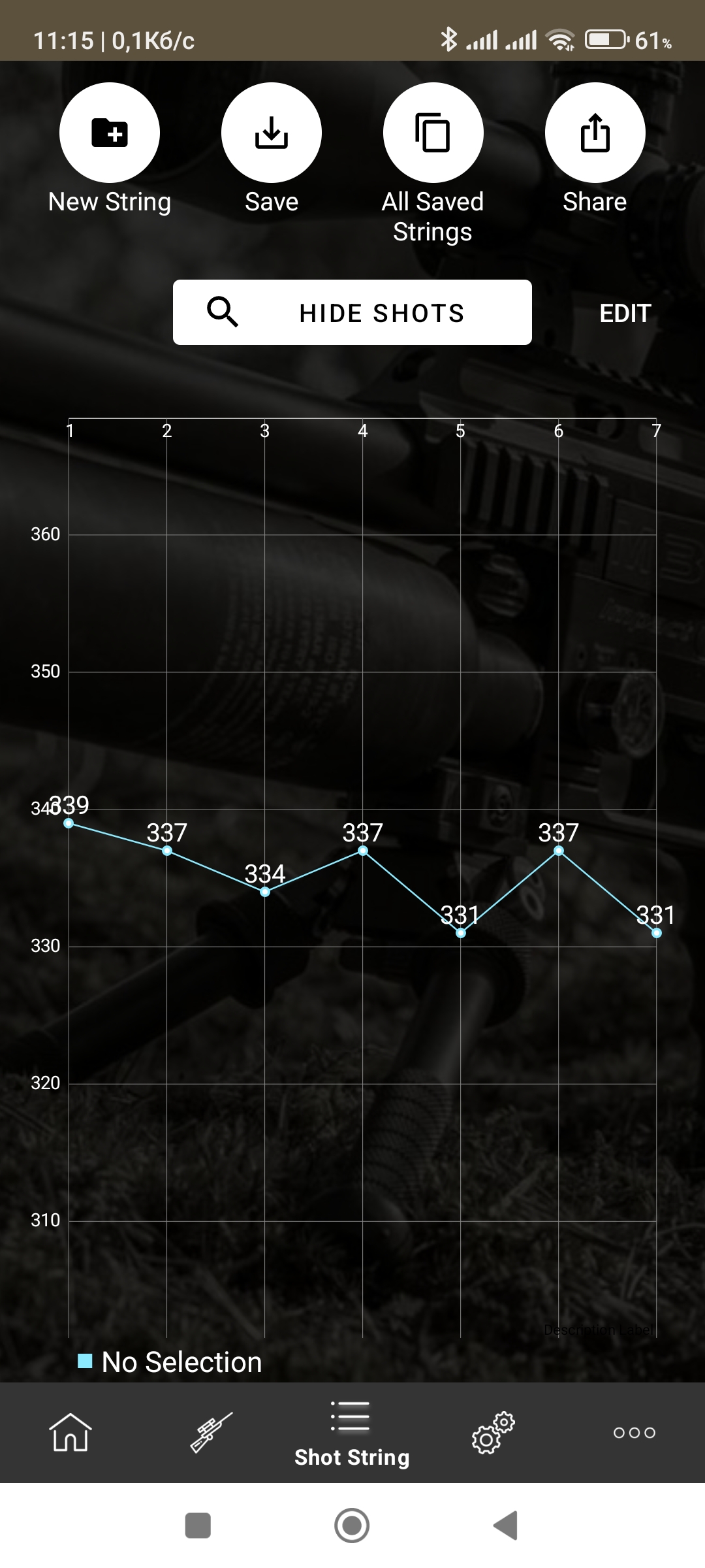

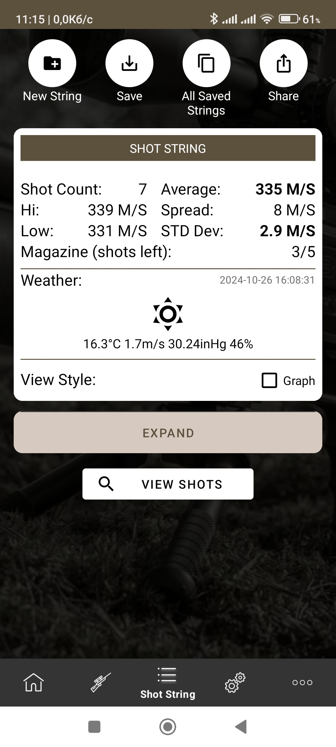

    Screenshot_2024-11-03-11-15-36-497_com.basepaintball.fxblue.jpg Screenshot_2024-11-03-11-15-58-921_com.basepaintball.fxblue.jpg
    Дані з останнього відстрілу, що в пості вище,практично на границі дозвуку.
    Це буде зимовий рецепт 10,9 CFE BLK 225ELDM.

    Може і дурне питання, але чи не будуть в екстремальних умовах пострілу частинки графіту діяти на канал ствола як абразив?
  6. blackout
    blackout Obergefreiter
    74
    Львів
    Не чув такого щоб графіт діяв як абразив,навпаки.
    А от мастила на основі молібдену так.Чув
    Моя мікстура виготовлена на основі найдрібнішої фракції графіту.Наноситься або паличкою або зануренням некапсульованої гільзи в розчин.Висихає до 30хв,навіть швидше.
    Особливо різниця відчувається на відпалених гільзах під час фулсайзу з наступним проходженням .307 мандрелом.
    Процес сайзінгу набагато легший.
    Ну і хронограф показує що трохи зменшились показники розкиду швидкостей.
    Щоб бути точнішим і виразити це в якигось цифрах потрібно більше даних.
    Вони у мене будуть з часом.Але і так бачу що тенденція в кращу сторону.

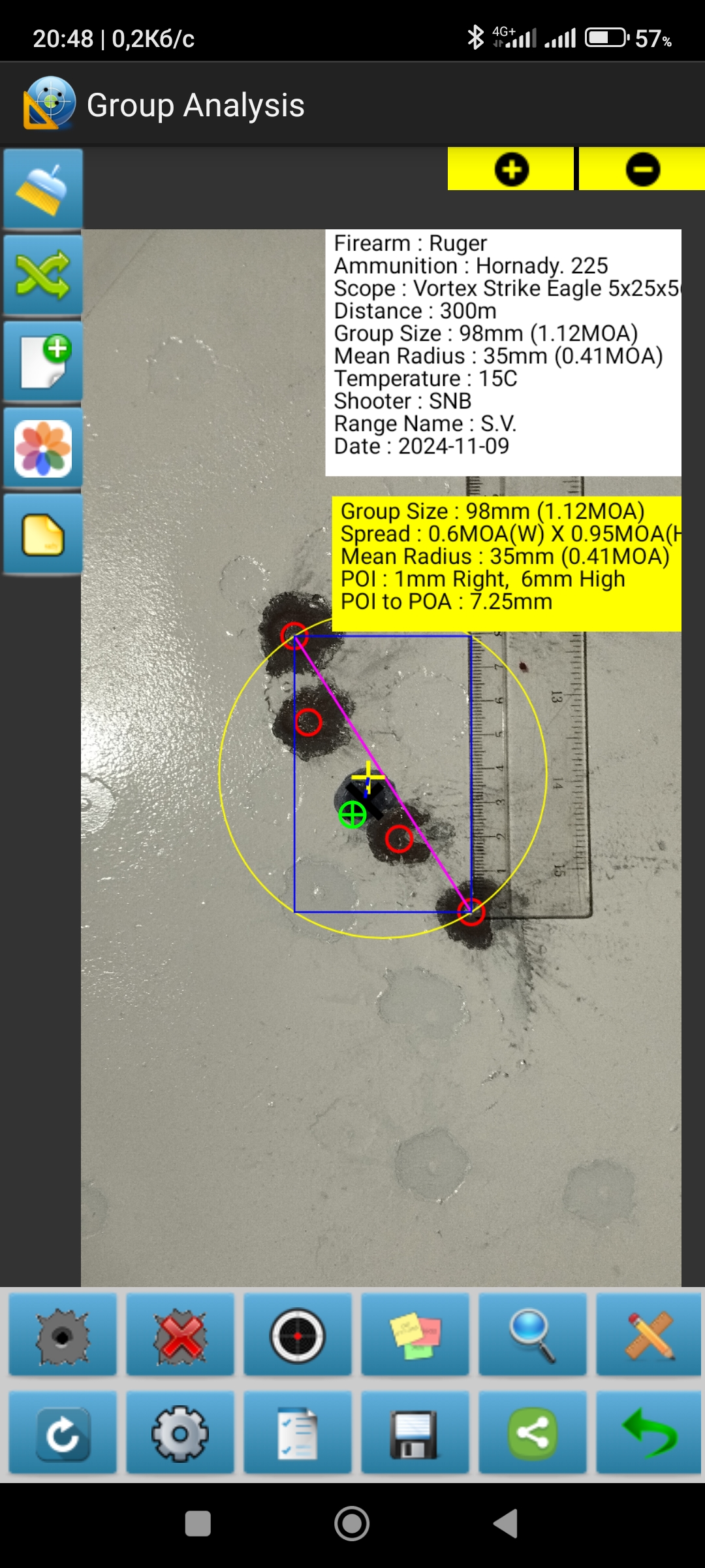

    300м
    225 ELDM 10.8 CFE BLK
    314м/с.
    Краща група.
    Був промах 1шт.через просаджену гільзу( не сортував цей раз)
    та ще одна група 3 шт такого ж розміру , правіше точки прицілювання через помилку з вітром,який був 4-5 м/с та гуляв за напрямком.
