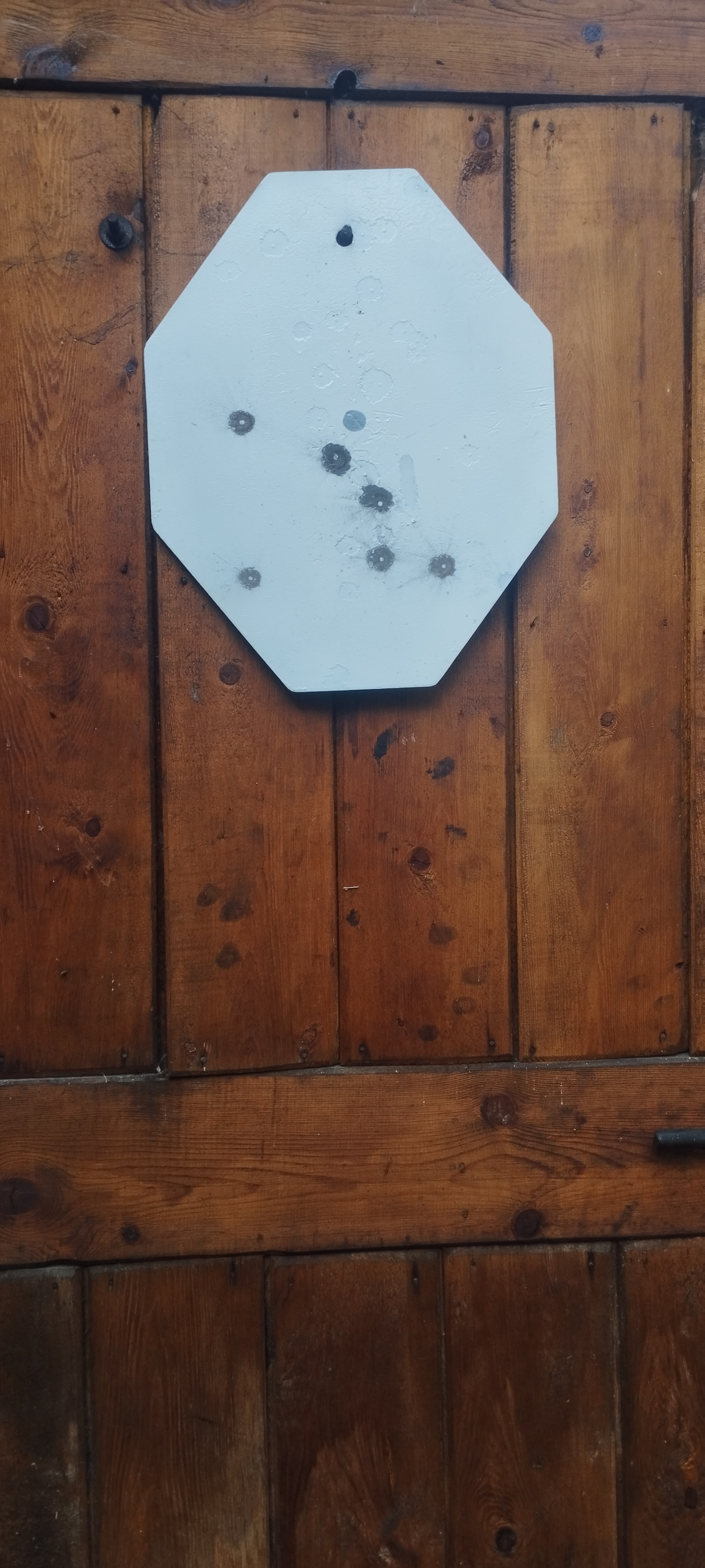

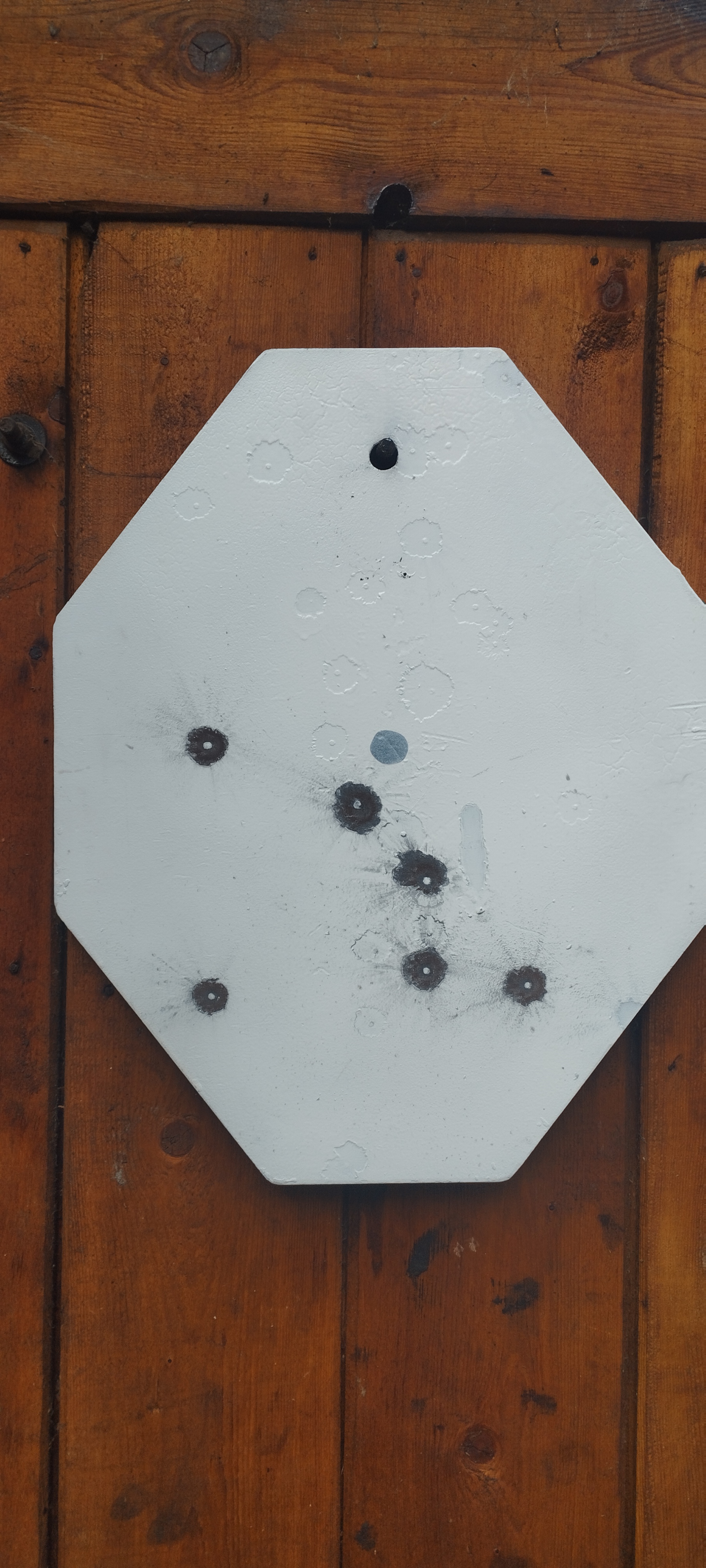

    На фото гонга видно ,як прилетіла на 300м куля 204sp -зафарбований овальний відбиток тзв."утюг". Якщо збільшити видно.І вже повірте купив я їх для тестів достатньо ,більше 7 кг за останній рік.Приблизно стільки ж і Хорнаді 208-225gn.
    На мішенях отвори від них також відрізняються порівняно з Хорнаді.Навіть на 100м.Тобто видно овали а не ідеальні круги.
    Пояснення я вбачаю в точності виготовлення оболонки.

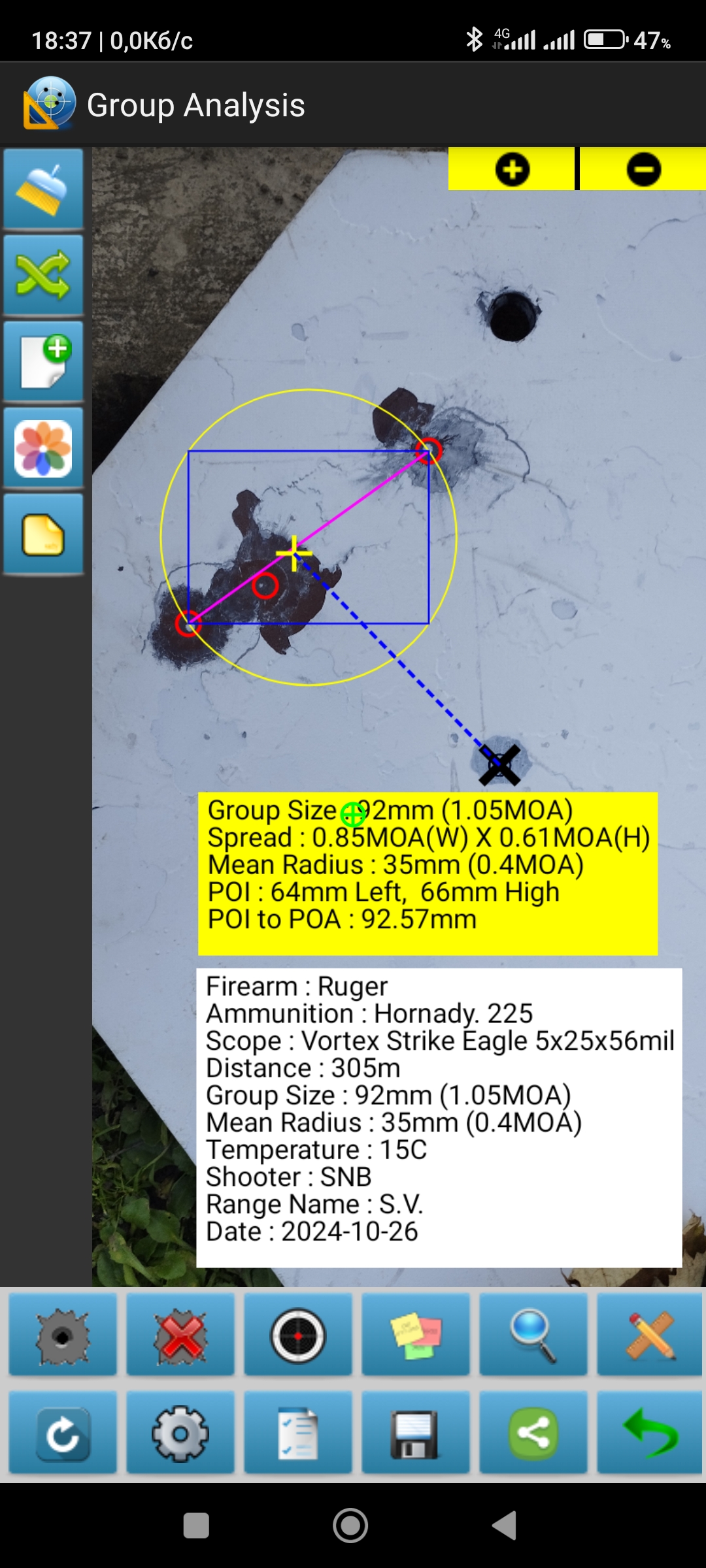

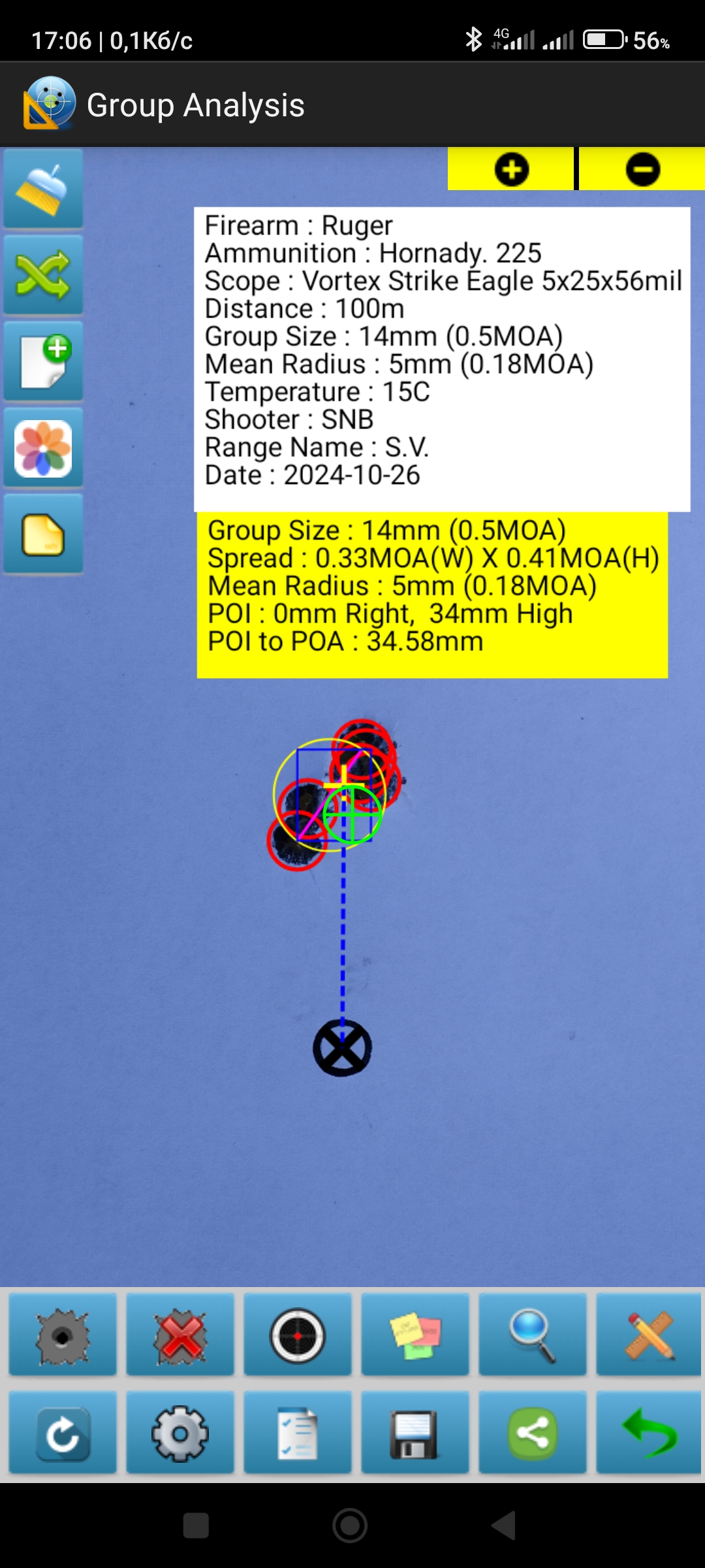

  15. blackout
    blackout Obergefreiter
    74
    Львів
    Сьогодні постріляв трохи
    Hornady 225 ELDM
    10.9gn CFE BLK
    AV 337 м/с
    100м.
    305м
    за таких параметрів в гонг прилітає 667 джоулів .
    Шерха, 50_Reichsmark, crescente_anethum та ще 1-му подобається це.

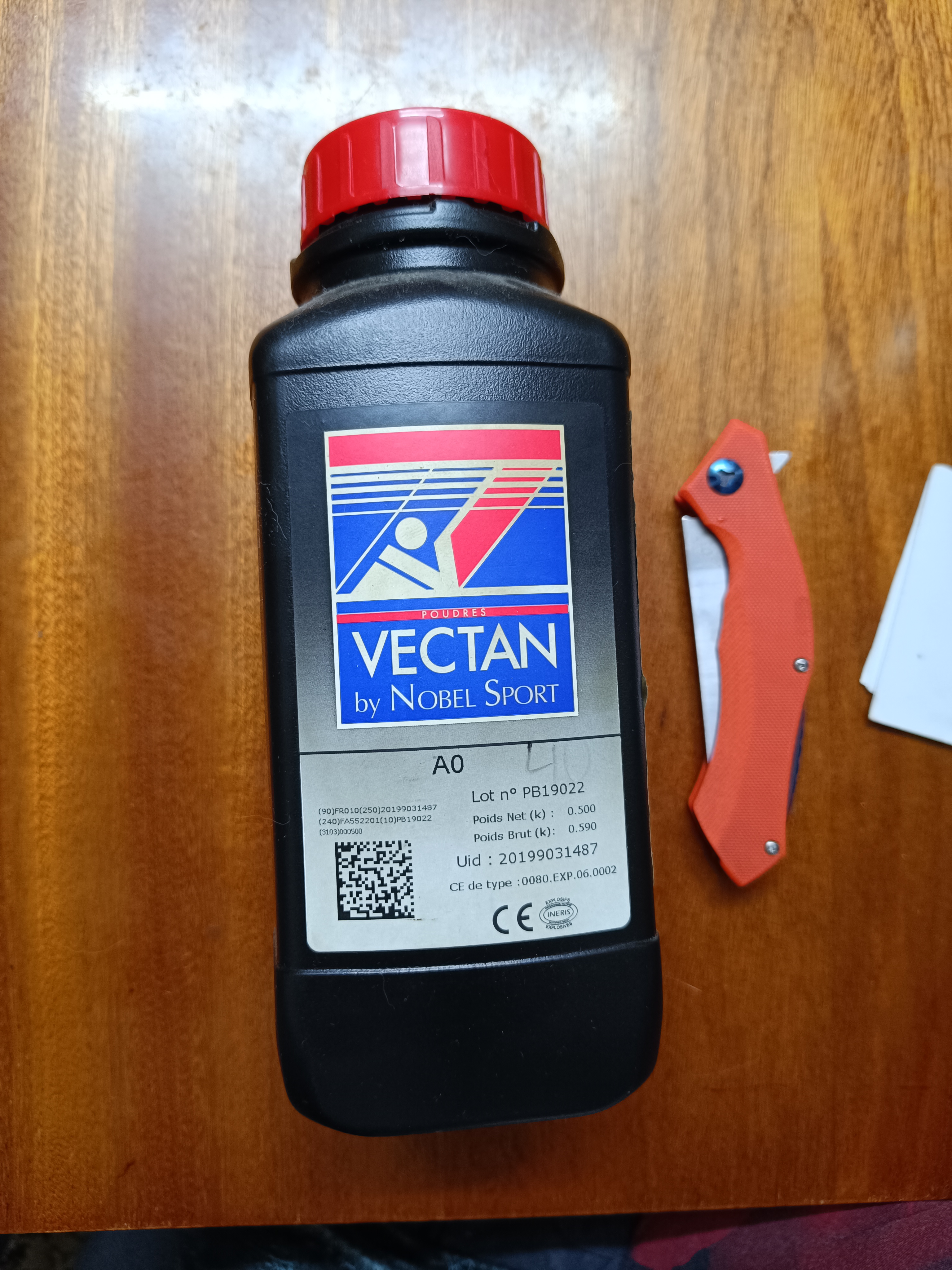

  21. 50_Reichsmark
    50_Reichsmark Stabsfeldwebel
    1.049
    Дрезден
    Спробуйте краще Нобель спорт А0, він повільніший зи CFE Pistol
    Шерха, охотник пчел та Korsun2001 подобається це.

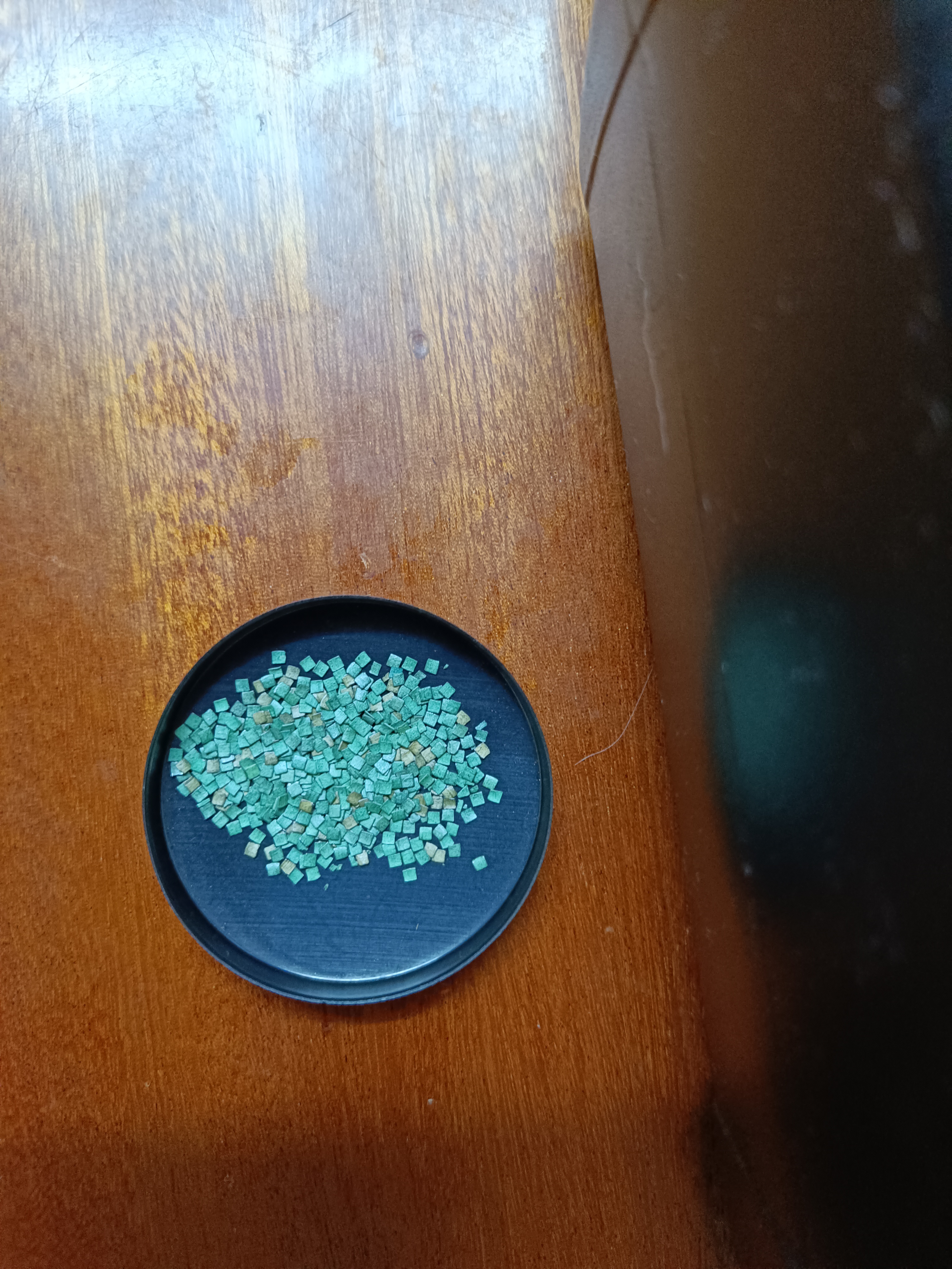

  23. Шерха
    Шерха Oberfeldwebel
    1.056
    Чудовий порошок на дозвуці згорає весь.
    Але в мене болт, на автоматі не знаю.
    50_Reichsmark подобається це.
