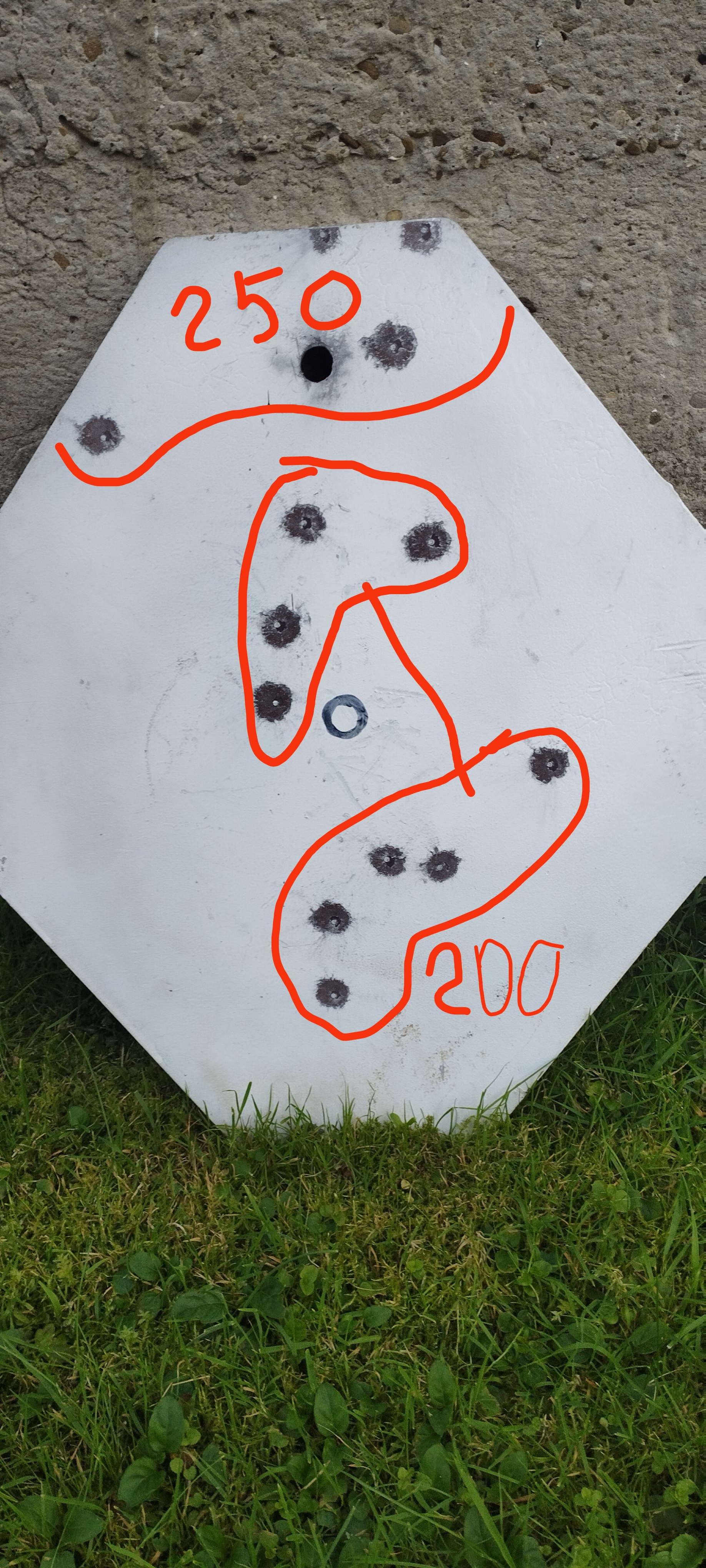

    Ще трохи мішеней 100м
    Дозвук!
    Найкраща(були і гірші +-1 МОА) група Hornady ELDM 208
    Тести посадки кулі трохи затягнулися,купа інших справ.На фото посадка 1,530 що на ,035" більше ніж на попередніх відстрілах цією кулею.
    От звідси і буду танцювати.

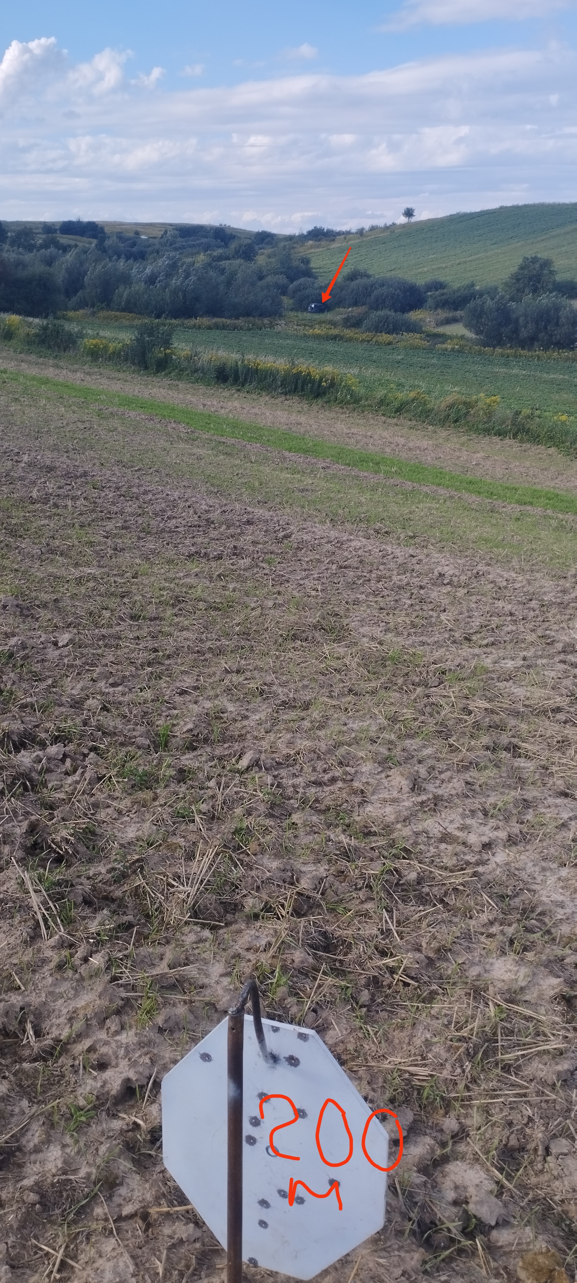

    Також спробував на 200 і 250 по гонгу.
    Тут посадка 1,495" В такому варіанті летіла на 100 0,85 МОА фото на попередній стор.
    Ну що сказати в голову гонга попаде,але якось не то.

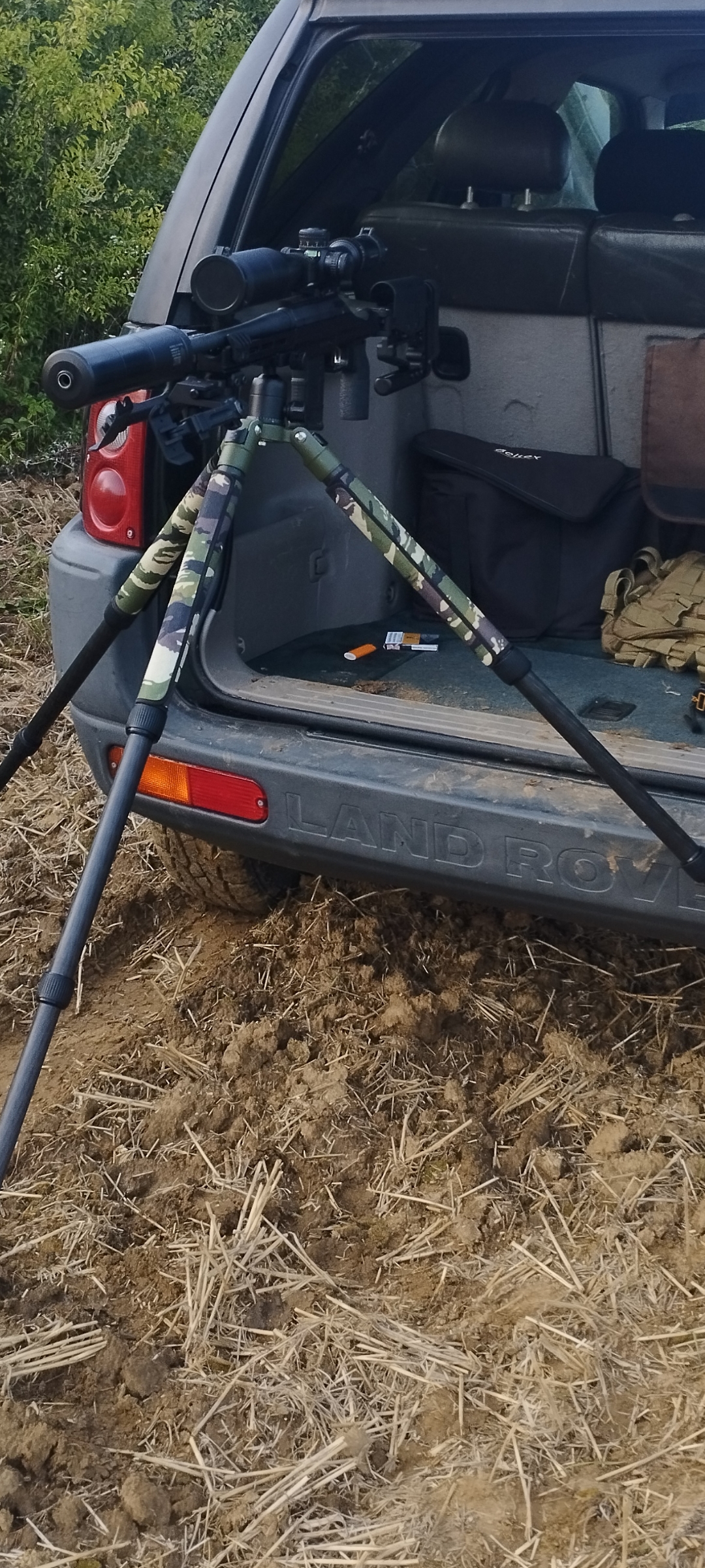

    Стріляв з трипода тому точка попадання дещо змістилася відносно пристрілки яку робив лежачи.
    Паралельно пробував калібрувати кестрел ,тому все на купу та ще й жінка почала
    дзвонити.
    А це вже чіткий сигнал , що нічого доброго на мішенях в цей вечір, в не буде)).
    На 200м там біля 2МОА без відриву.На 250 приблизно також.

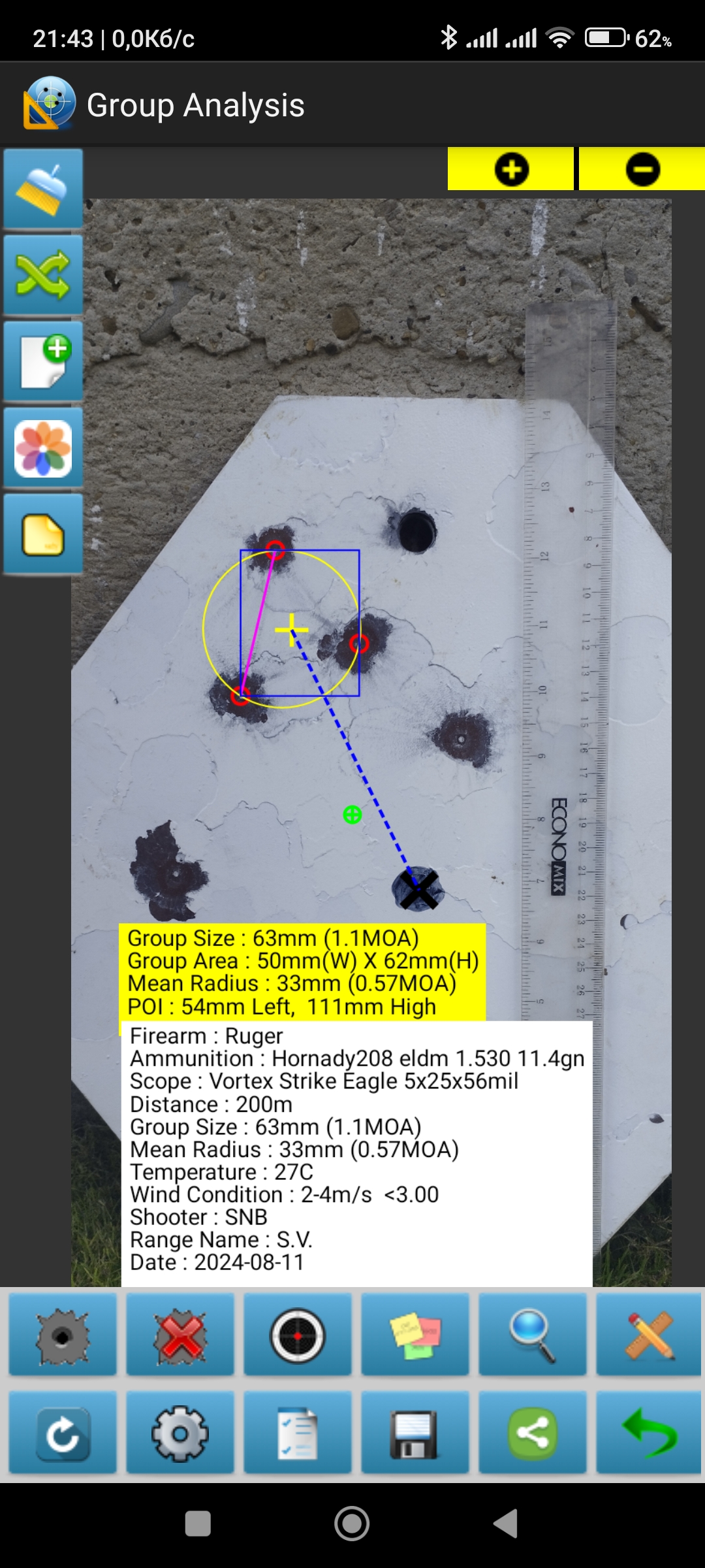

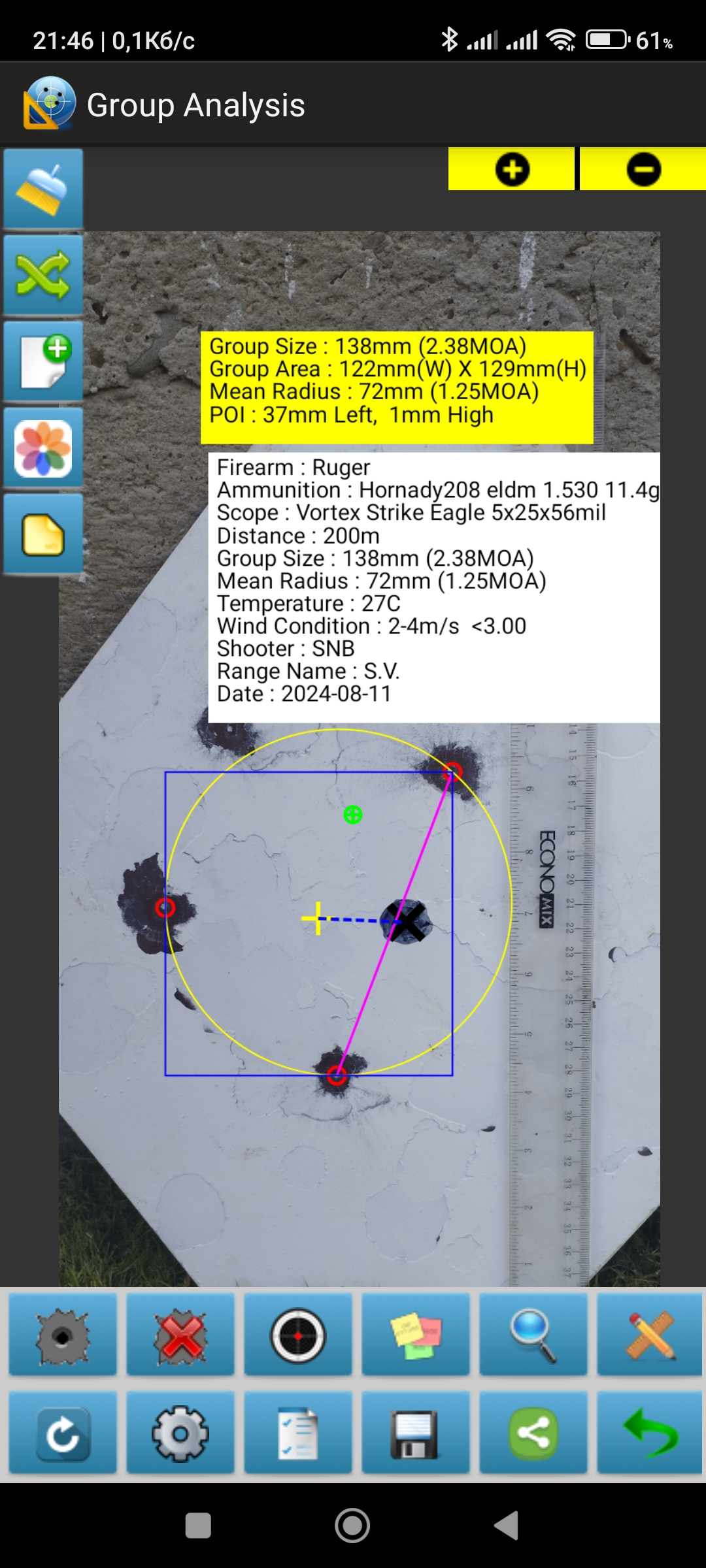

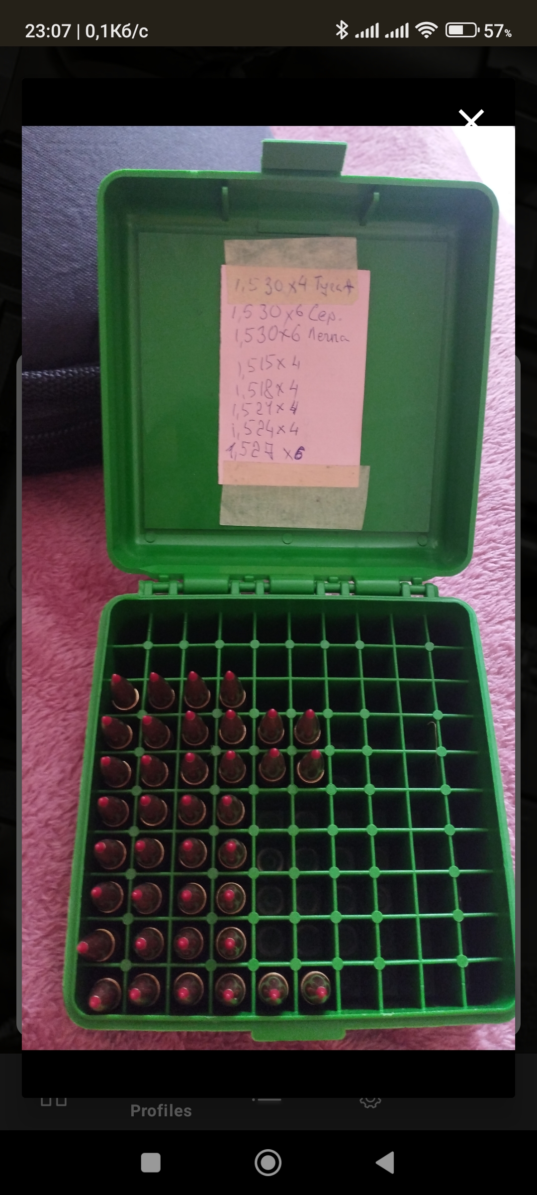

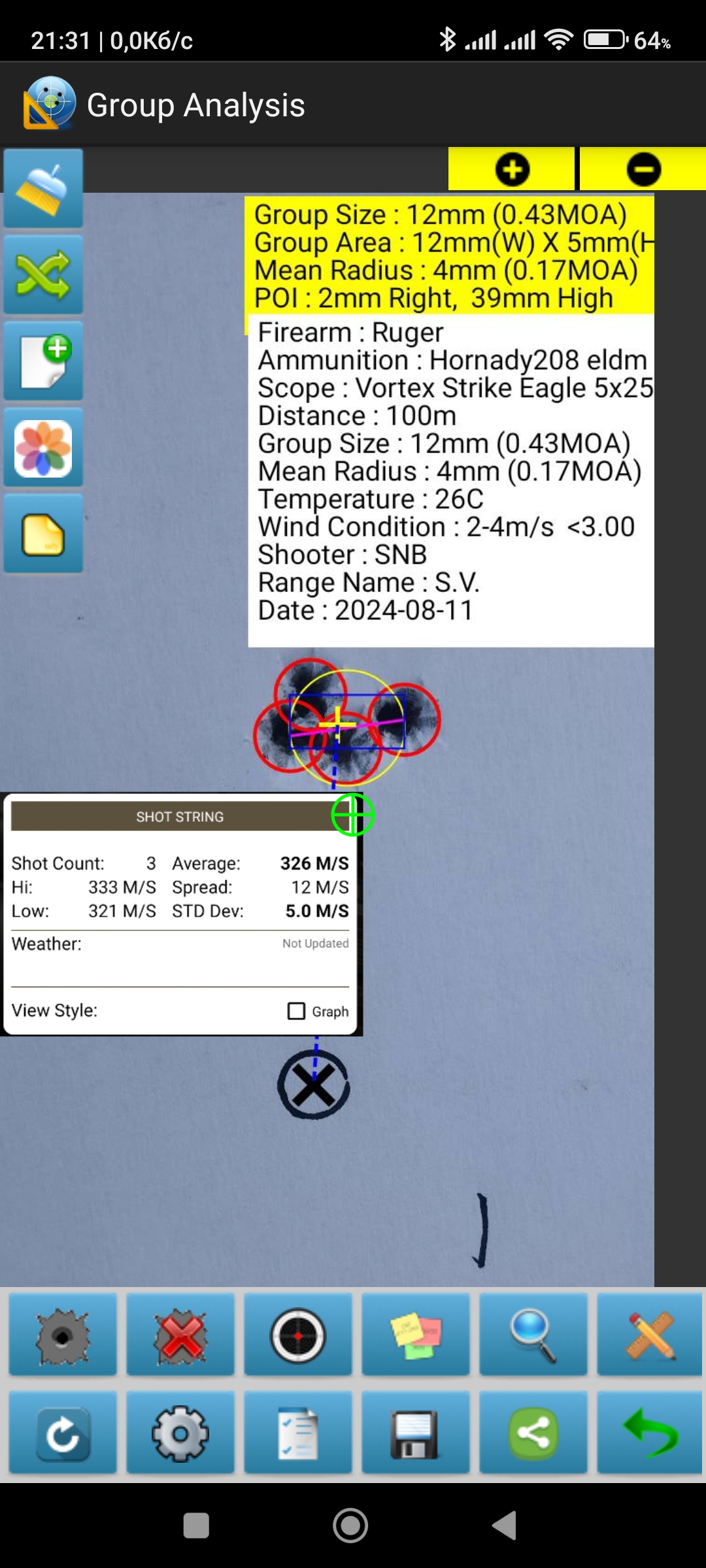

  21. blackout
    blackout Obergefreiter
    74
    Львів
    Тест посадки кулі Hornady 208 ELDM
    BTO (або Cartridge Base to Bullet Ogive - CBTO)
    Дозвук.
    Загальна картина.
    Номер лист. /ВТО в дюймах/MOA
    1.1.527/1,45MOA
    2.1524"/1,51MOA
    3.1.521"/0,43MOA
    4.1518"/1,8MOA
    5.1,515"/1,76MOA
    наступні групи перевірка натягу дульця .
    Перевірка відносна,бо мірялася мандрелом, а не робилася бушингами.
    6.1.530" Легк/1,41MOA
    7.1,530 Сердн./1,35*MOA тут поставимо зірочку (хто уважний ,мабуть поставить відповідне питання)
    8.1,530 Туга./1,91MOA
    Всюди 11,4gn CFE BLK
    капс RWS
    гільза S¤B замучена всякими точилками-дрочилками до нємагу(хоча і це не фініш)
    Фото найкращої групи 1,521"
    Далі стріляв на 200м 1,530" посадка середн. із списку вище.
    1,1МОА 200 м дозвук.
    Лежачи з того ж положення що і на 100м . середн арк. 7 заг.фото
    Була ще одна група 1,530" посадка туга. аркуш 8. Заг. фото
    Сьогодні впевнився що Кестрел ,якщо його правильно налаштувати дає достовірні дані .
    Висновки;
    Найкращі групи це те що мене вдовільнить , але стабільним цей результат не є.
    Що також видно і по групах на яких не полетіло.
    Зараз ,так щоб стабільно на 100м - дозвук летить 0.8 MOA грубо.
    Це і хорнадями і алсандками204 SP.
    Причину знаю.
    І це не зброя, не я і не куля .
    Причина такий параметр як combustion( горіння пороху в гільзі).
    Що яскраво видно по цифрах мого хронографа ,який змонтований на гвинтівці постійно , оскільки являється мініатюрним радаром доплера.
    Середнє знач SD (standard deviation) треба вполовинити в меншу сторону.
    Воно має складати до 3 м\с . Не плутати з ES який буде тоді в межах 9 м/с
    На фото є скрін екрану хронографа.
    На цей параметер впливають: гільза(якість ,одноманітність) капс,порох,натяг в дульці гільзи.
    Ідеальних гільз ,300 у нас не має .
    Отже :можна проводити довгий процес(що я і роблю) доведення наявних до потрібних розмірів, та одноманітності в тому числі і по якості поверхні дульця гільзи з середини , товщині стінки дульця (у мене 0,0115")
    На цей відстріл BTO гільзу сортував по натягу в дульці.
    Також можна спробувати інший порох,що у нас не легка задачка.Але і цим побавимось.
    Загалом майже задоволений , не вистачає трохи часу що довести це до рівня який собі поставив сам. Думаю осінь дасть більше часу .
    Останнє редагування: 11 сер 2024
    tarantas, Victor T., radiowaveserfer та 6 іншим подобається це.

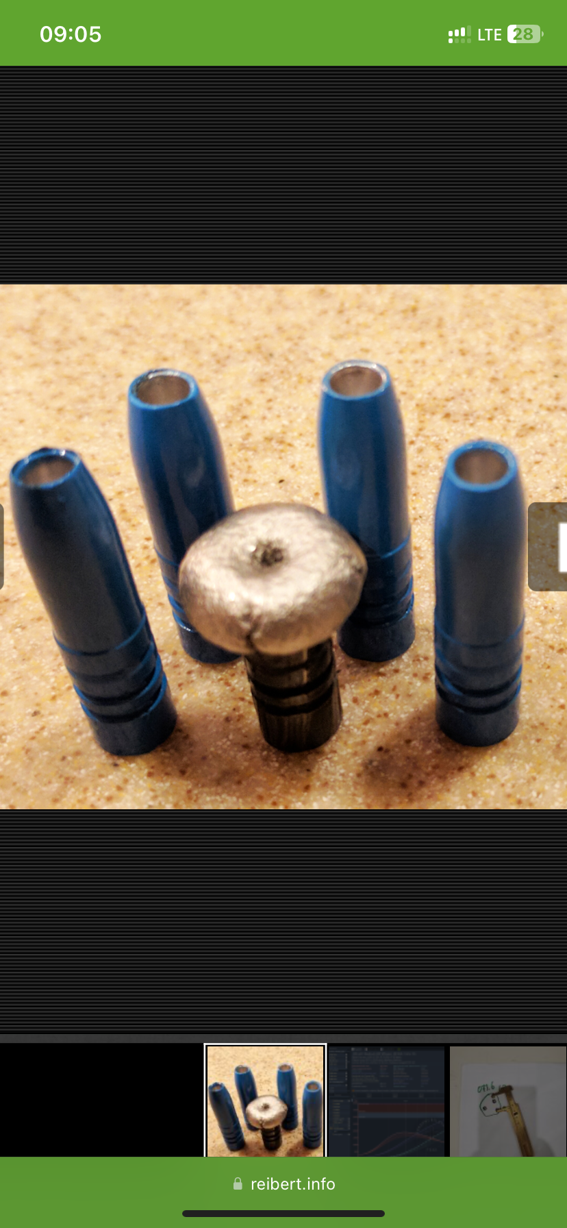

    Із тупими моськами обережніше бо диаметр в них малуватий. Може вкурвити воблінгом ствол або сквібнути.
    Шерха подобається це.
