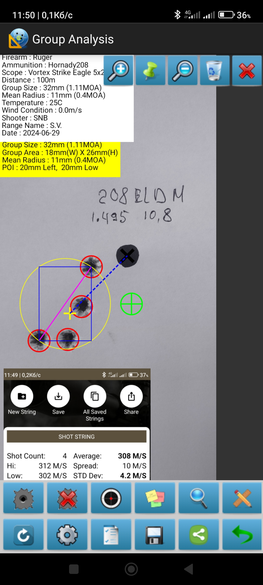

    Сьогодні спробував звичайний капсуль,не магнум.
    Результатом задоволений.
    По швидкості різниці не помітно.А от недонакол пропав як клас.
    І це при тому що без крімпу.
    Куля Hornady ELD Match 208
    Дозвук!
    Стріляв на оптимальну вагу пороху(OCW test )
    11,2 на фото.Всі решта чарджі були вищі тому дві серії не відстріляв.І так шв 326м/с була.
    Треба спускатись вниз.
    Потім відстріляти хоча б кілька посадок кулі.
    А тоді вже не групу.
    Загалом мої підозри про рекомендації манулів капсуля магнум виправдалися.
    Це лише актуально для Аркоподібних.
    Для болта скоріше шкодить.
    Сьогодні навіть 220 gr Дмитра полетіли без крімпу.
    Що також підверджує все написане.
    50_Reichsmark подобається це.

    Логіка була в тому що їх рекомендує мануал.
    Як бачимо даремно,або актуально тільки для АРок.
    Я до цього стріляв магазинними,тож коли закупив для релоду все то й капсуля купив магнум.
    Тепер бачу що не потрібно було паритись.
    Так навіть краще.
    Свербить вже на групу по справжньому відстріляти.

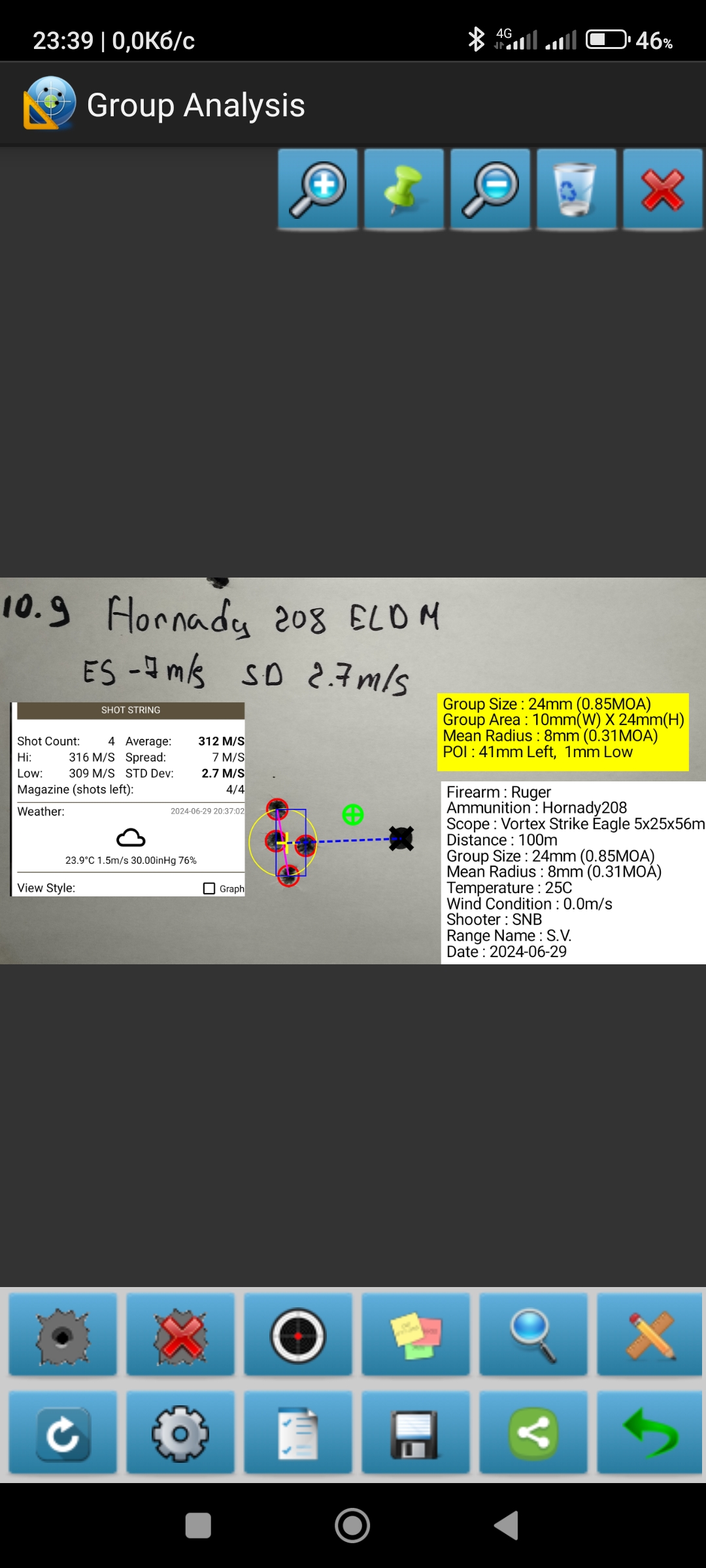

    Вчора відстріляв Hornady ELDM 208gn
    Тест на оптимальний заряд пороху.
    Хоча групи в даному тесті вторинні.
    Дозвук!! 100м
    Наступний тиждень відстріляю на посадку кулі з інкрементом 2-3тис.
    PS.Капсуль вже простий,жодного недонаколу.
    Гільза S&B відпалена фулсайз,без мандрела.
    Headspace- 1,077-78" третій цикл.
    Victor T., Вадим Кирпота, 50_Reichsmark та ще 1-му подобається це.
