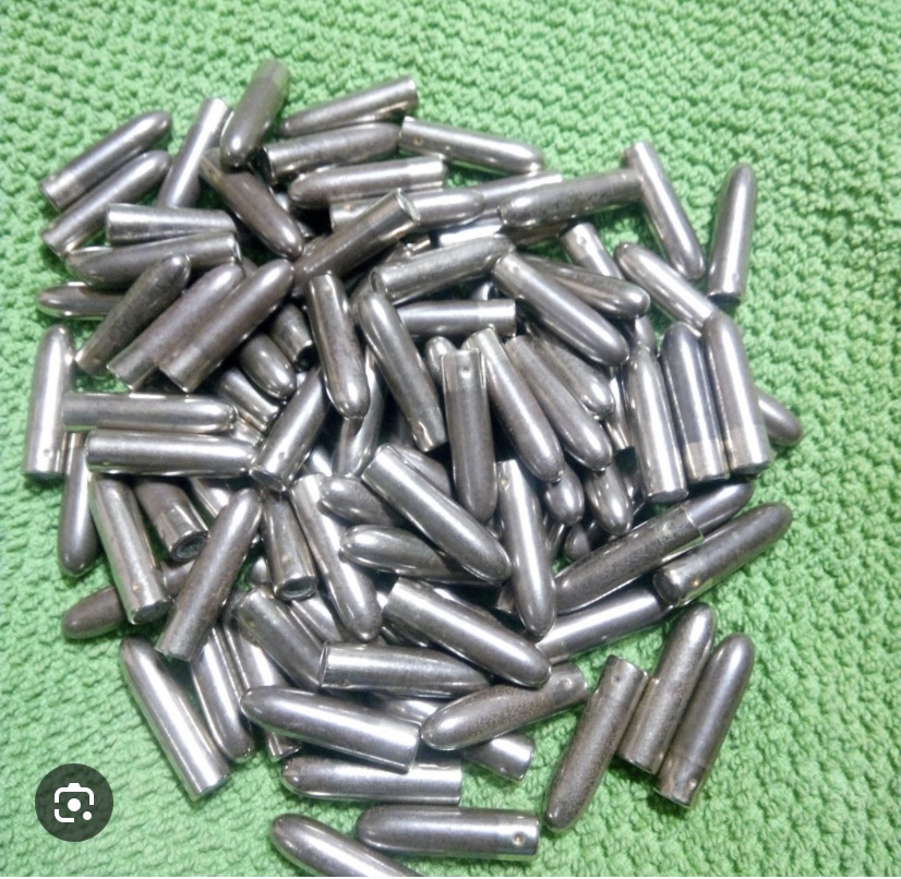

    Поділіться досвідом, хто використовував в даному калібрі таку кую ( мосін тупоноса), та наскільки успішно.
  12. Unnamed Player
    Unnamed Player General-major
    34
    55
    8.849
    В неї просажений діаметр, десь .307 всередньому, тому особисто я не ризикнув. Тобто в міліметрах вона навіть менше ніж 7.8мм
    sergey_mp та kosss76 подобається це.
  13. Titushka
    Titushka Feldwebel
    469
    А так красиво все виглядало…….
  14. 50_Reichsmark
    50_Reichsmark Stabsfeldwebel
    1.049
    Дрезден
    Та партія що в мене .304-.305 при подачі забивається в гільзу, навіть якщо сильно закрімпувати, результат відповідно - ніякий)

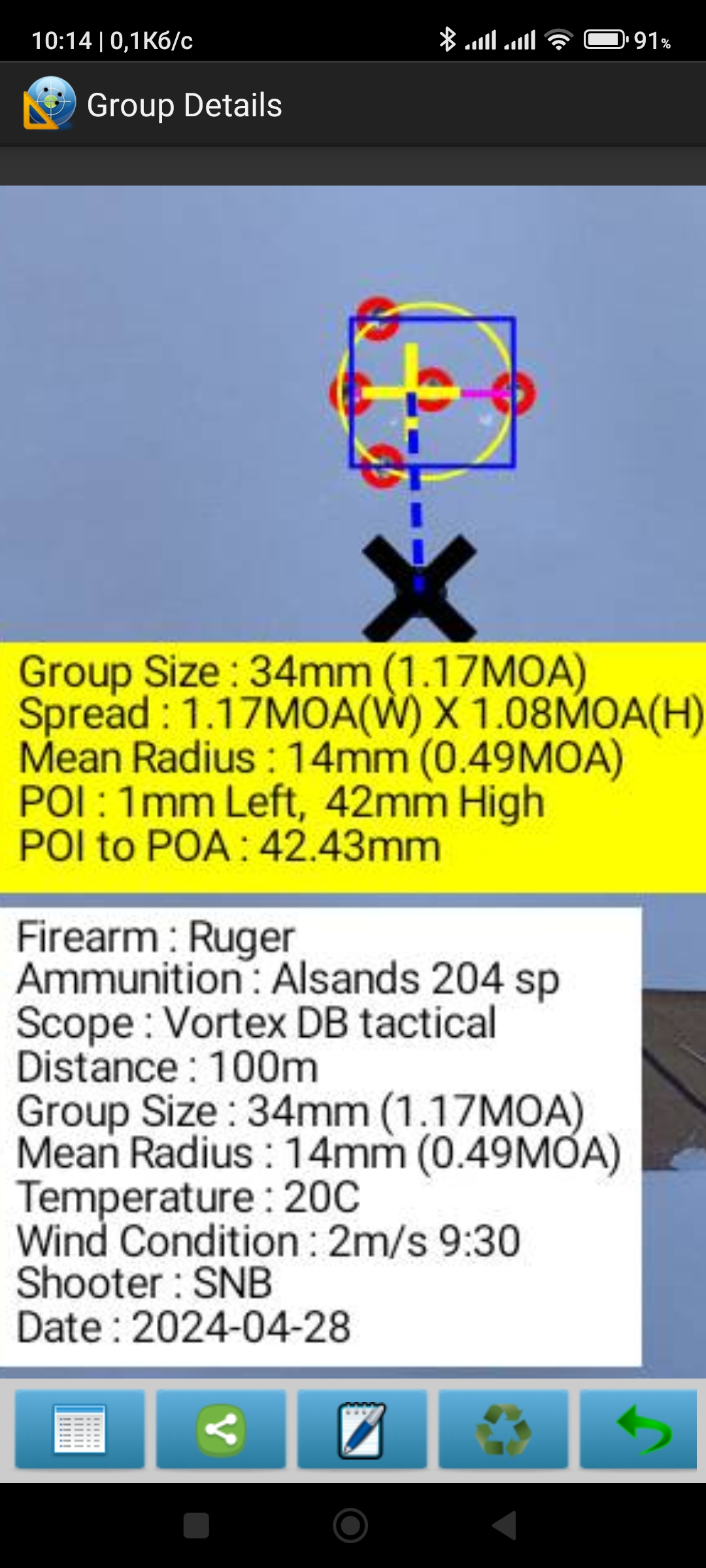

    Відстріляв 204 sp Дмитра.На 100м.
    Результат мене поки не задовільняє.
    Треба гратися з "neck tension" .
    Прийшлося робити маленький крімп,тому що після .307 мандрелу куля залазить в гільзу після подачі,навіть на дуже глибоких посадках.
    Не люблю виставляти проміжні результати ,але зараз поки так полетіло. Screenshot_2024-05-09-10-14-13-572_com.reloaderscloud.rangebuddy.jpg
    Наступні відстріли будуть вже на відфаєрформленій гільзі,бо на фото гільза ще 1.074" а воно хоче 1.078"
    Щоб було 0.002" headspace
    220rn пробував також.Полетіли в 2 МОА на 100 в сердн
    Висновок - мені!!! не підходить.
    Бал. коеф. нижчий а куля вибагливіша до релоду,займає багато місця в гільзі і всі кучні полички десь там де CFE BLK вже добряче копресований в гільзі і посадка кулі не комфортна .
    Треба мабуть швидший порох і вона полетить.
    Хоча для декого і так буде ок.
    Кулі загалом по якості сподобалися і до них жодних зауваженнь,справа в потребах і інших перемінних для конкретного стрілка.
    Останнє редагування: 9 тра 2024
    Victor T., 300AAC, DoublePaulus та 2 іншим подобається це.

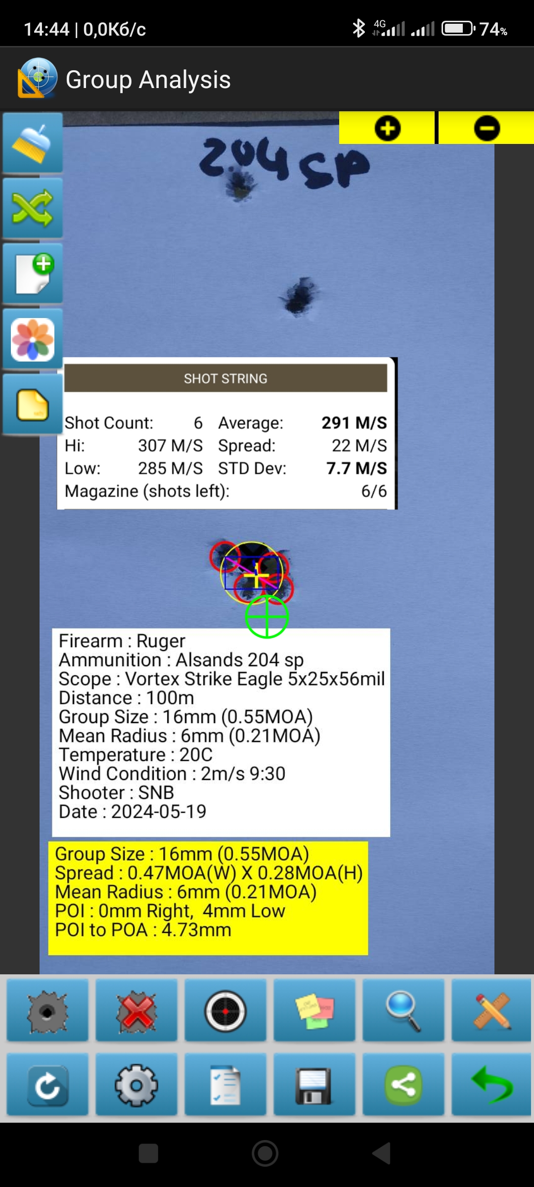

    Сьогодні тестував посадку на RARR .300BLK
    Дозвук!
    100м
    Куля 204SP
    Найкраща група CBTO 1.587".
    Гільза 1.076" ,ще не така як хоче мій патронник,бо після пострілу гільза має 1.079-80" по плечах.
    Цей раз пробував без крімпу і знову майже всі із 30 шт недонакол капсуля.
    За другою подачею полетіли 1.5-2MOA. на фото вище це якраз такі два постріли із другої подачі .
    Відчувається що на магнум капсулі (який як кажуть має товстішу стінку) та легенькому натягу дульця, ударник просаджує кулю в гільзу швидше ніж спрацьовує запальна суміш капсуля і лише з другого разу все грає,але посадка вже не така як в серії і групи не клеються.
    Тому або крімп,або тугіша посадка(цей раз навіть чз мандрел не проганяв)або капсуль не магнум.
    Або все разом.У всякому разі відчуваю що "дзен" вже десь близько.
    Стрільба в полі (мурахи і мухи,положення не саме найкраще,зі стола в ідеальних умовах можна мабуть краще)сошки два мішка
    Unnamed Player та 50_Reichsmark подобається це.

    Бажаю міцного. Підкажіть, що це за програмка у Вас на фото? Дякую.
    З повагою
  25. Шерха
    Шерха Oberfeldwebel
    1.056
    Шо за капсуль використовуєте ?
    Не разу зі свого рюгера не було в мене недоколу.
  26. blackout
    blackout Obergefreiter
    74
    Львів
    Програма яка групи рахує?
    Range Buddy
    Чи швидкість і статистику ? .
    Хронограф FX Radar з додатком в телефоні.
    Unnamed Player, 50_Reichsmark та Captain Price подобається це.
