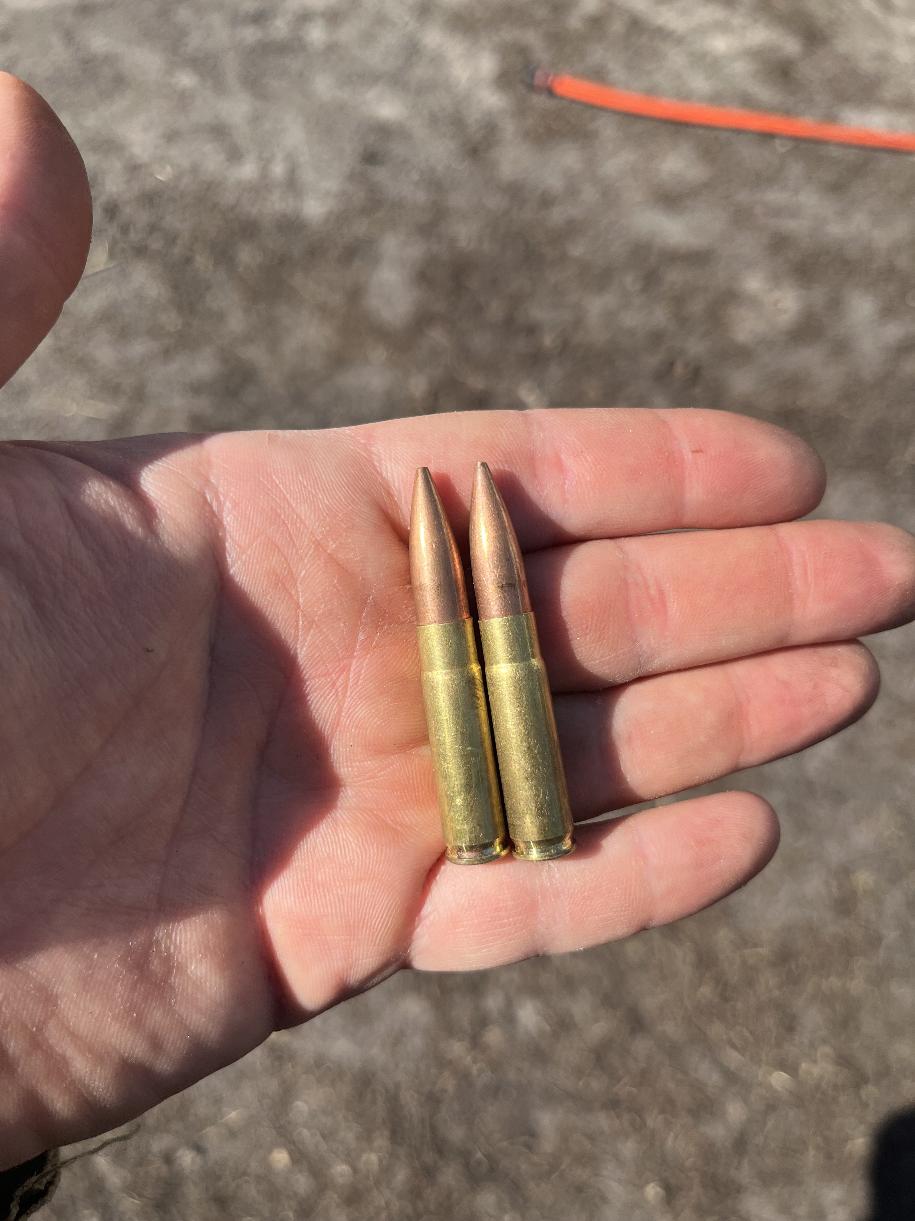

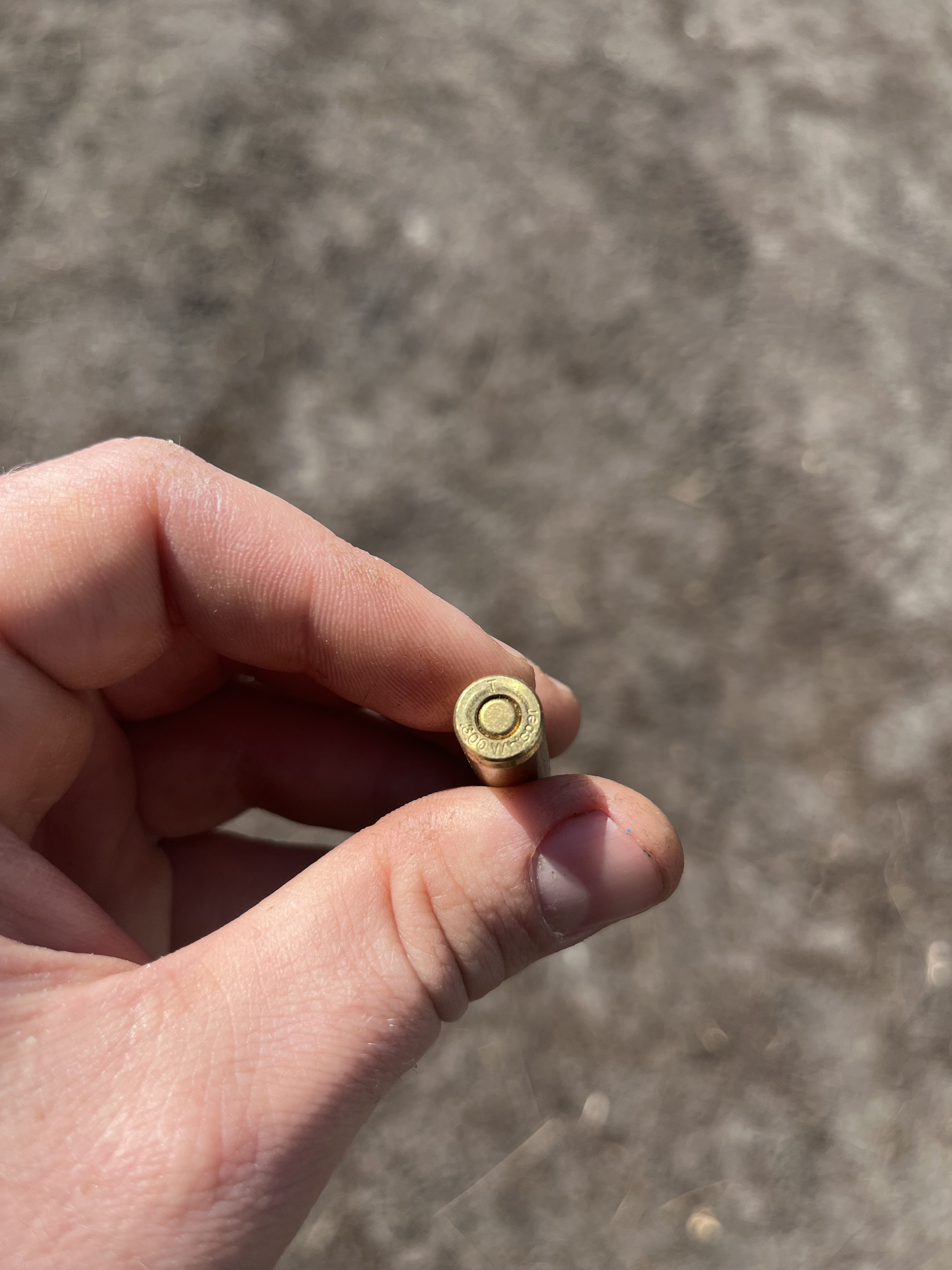

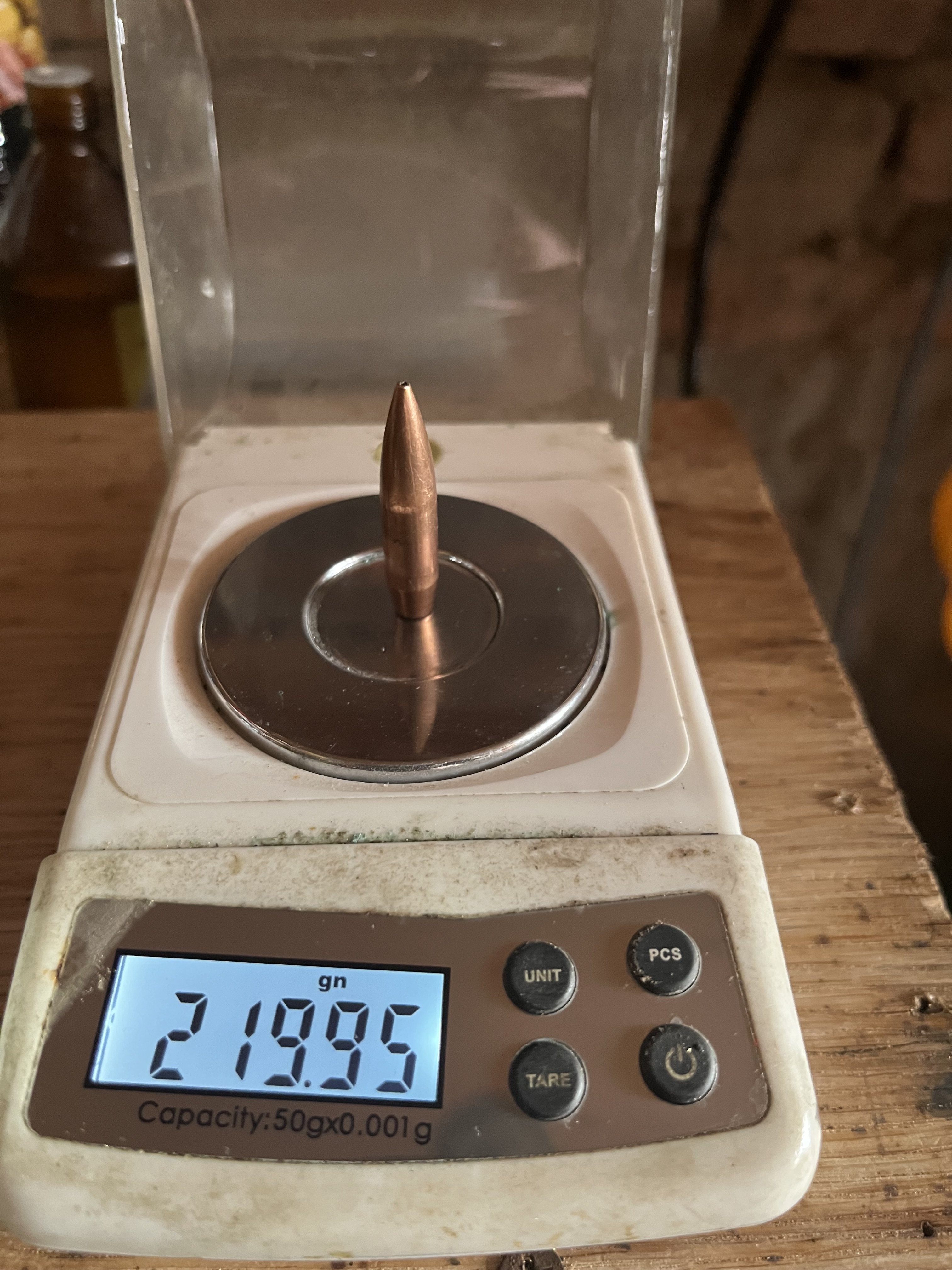

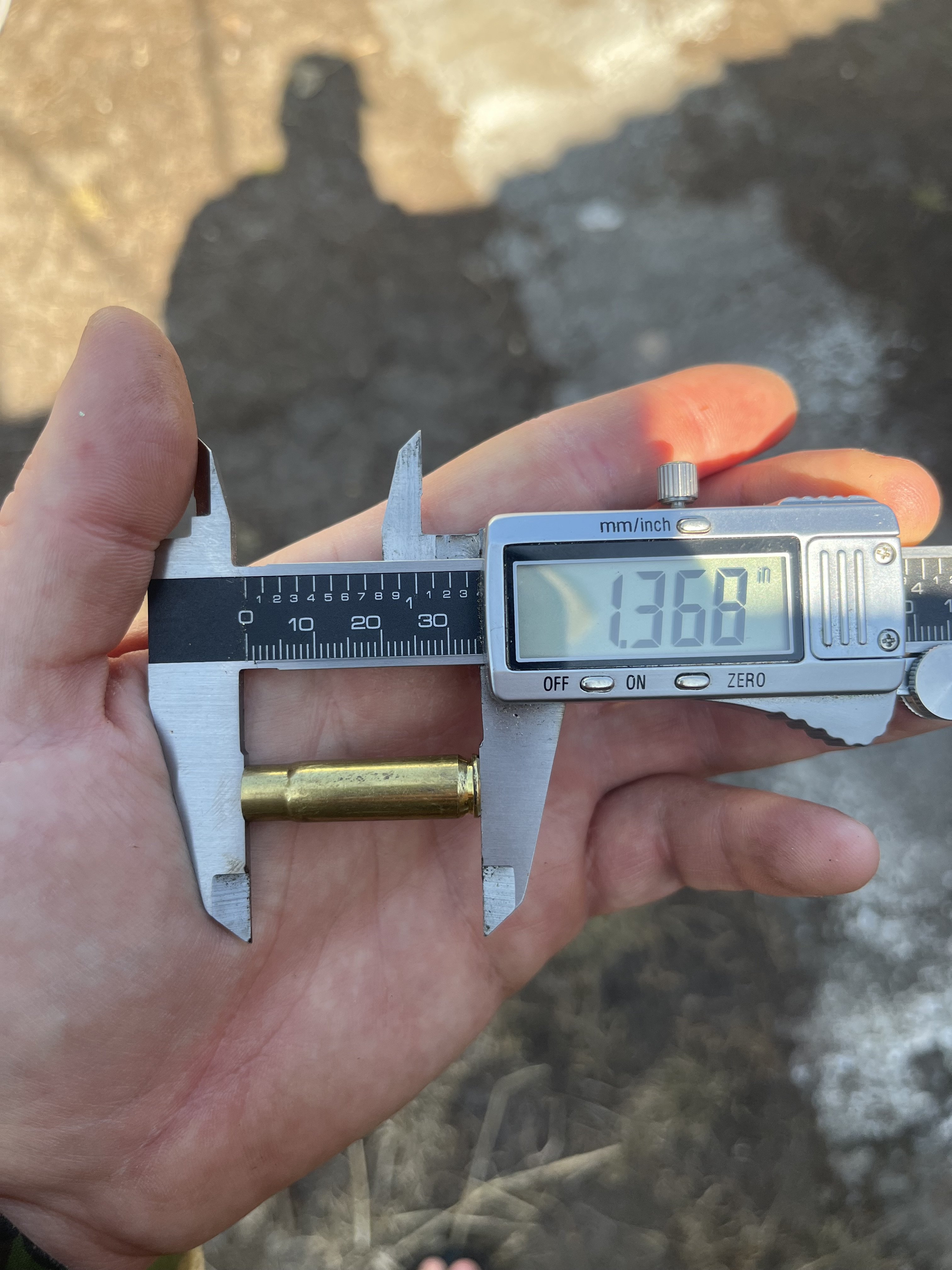

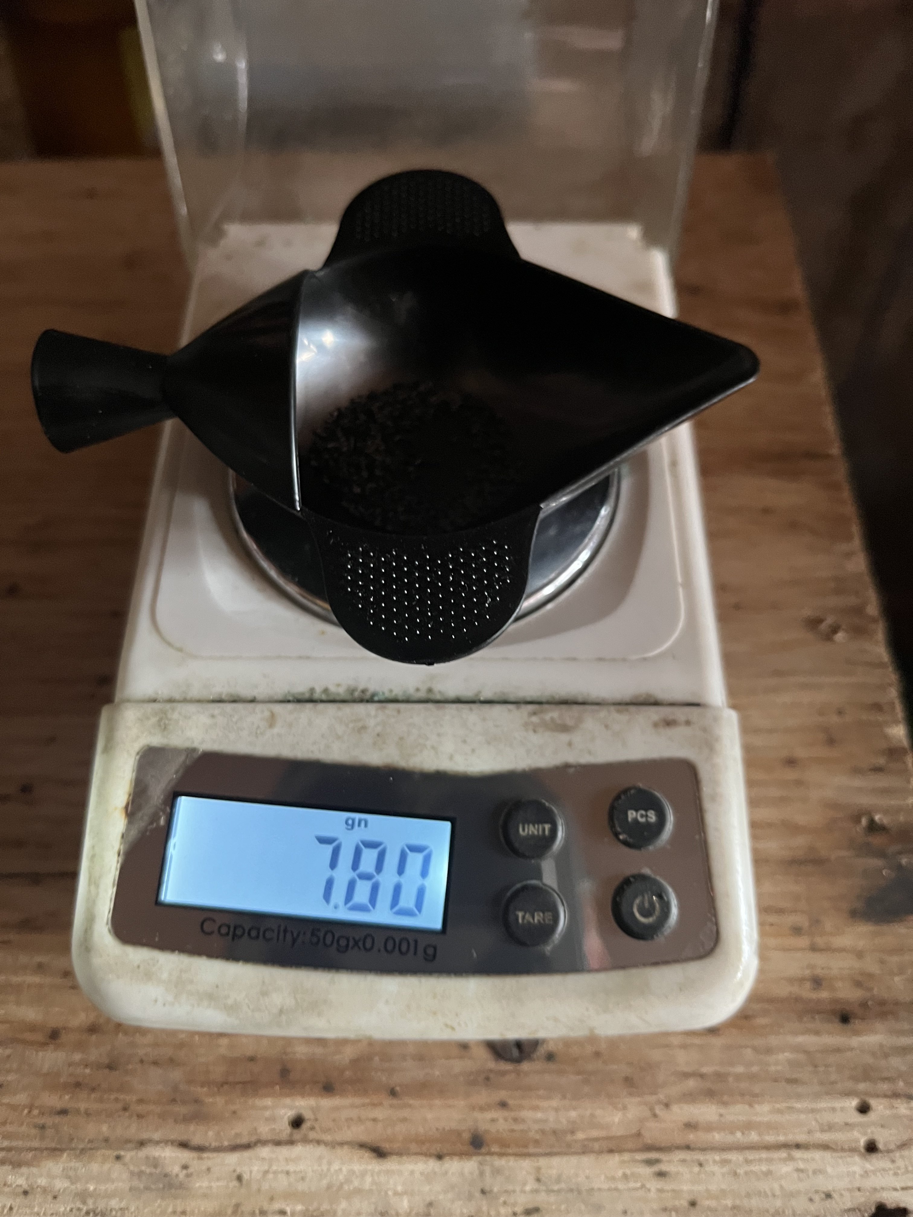

    Всім привіт. Віддали мені декілька таких набоїв, клеймо на гільзі «Т» вага кулі ~220гр пороху 7,8гр. Чи хтось з присутніх користувався такими боєприпасами? І дуже цікавить марка пороху та виробник кулі, буду дуже вдячний за інформацію.
    akms1974 та Jkow подобається це.

    Вітаю, схожий порох і у набоях fiochi 200gr теж хз що за марка пороху.

    Нам такие в пачках выдавали, может они...
    Главное чтоб не S&B, но те вроде маркированы... Сейлеры вообще не полетели. Ни у кого. И гильзы там так себе...

    В моїх клеймо «Т», а в сало&бало - “S&B”

    International Ammunition Association:
    одиночная буква T в верхней части гильзы (на 12 часов) идентифицируется как:
    T или T-C: Thompson/Center Arms Co., Rochester, New Hampshire, USA

    Это пуля из пулелейки фирмы NOE, на продажу таких никто не льет в Украине.

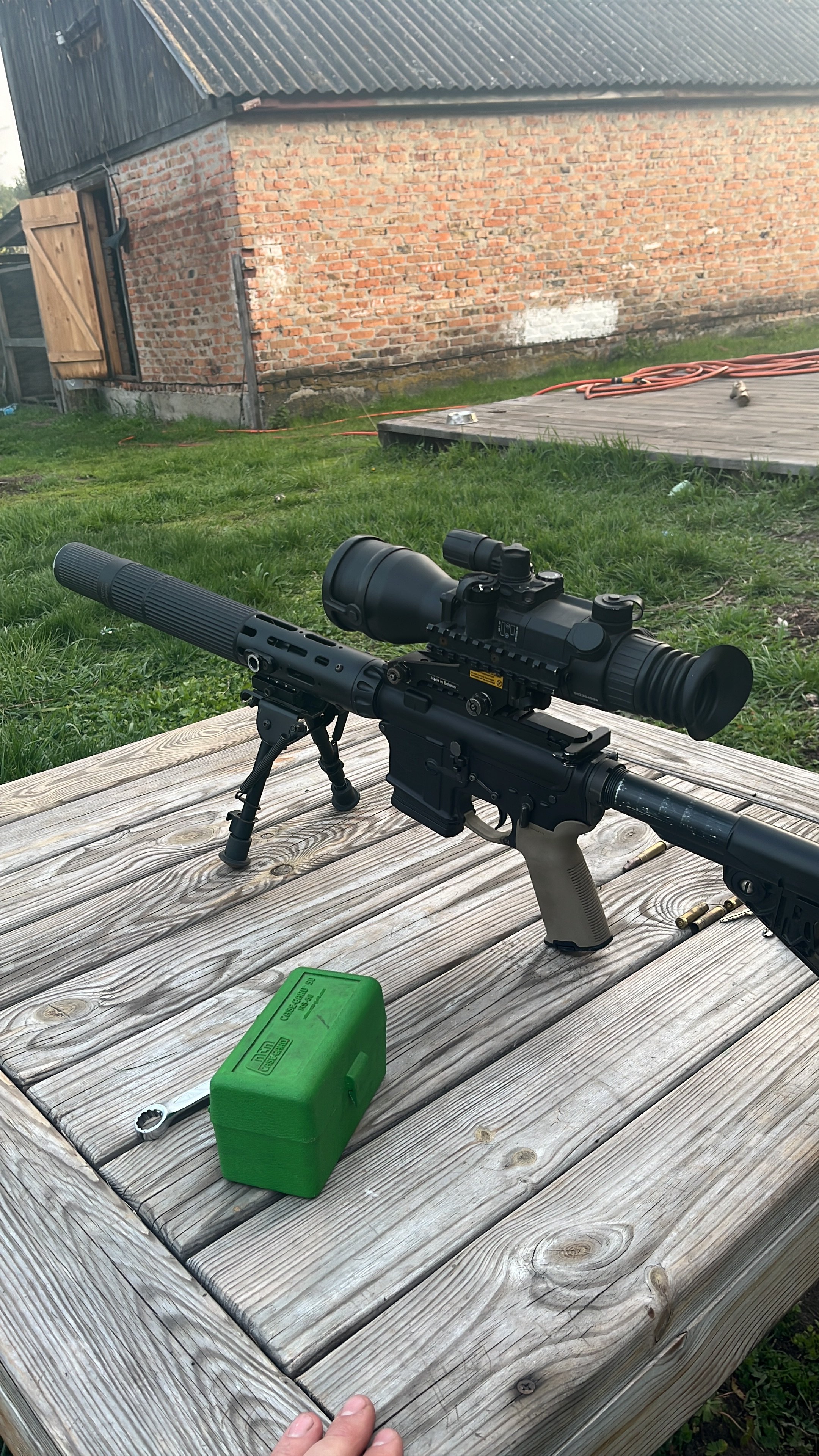

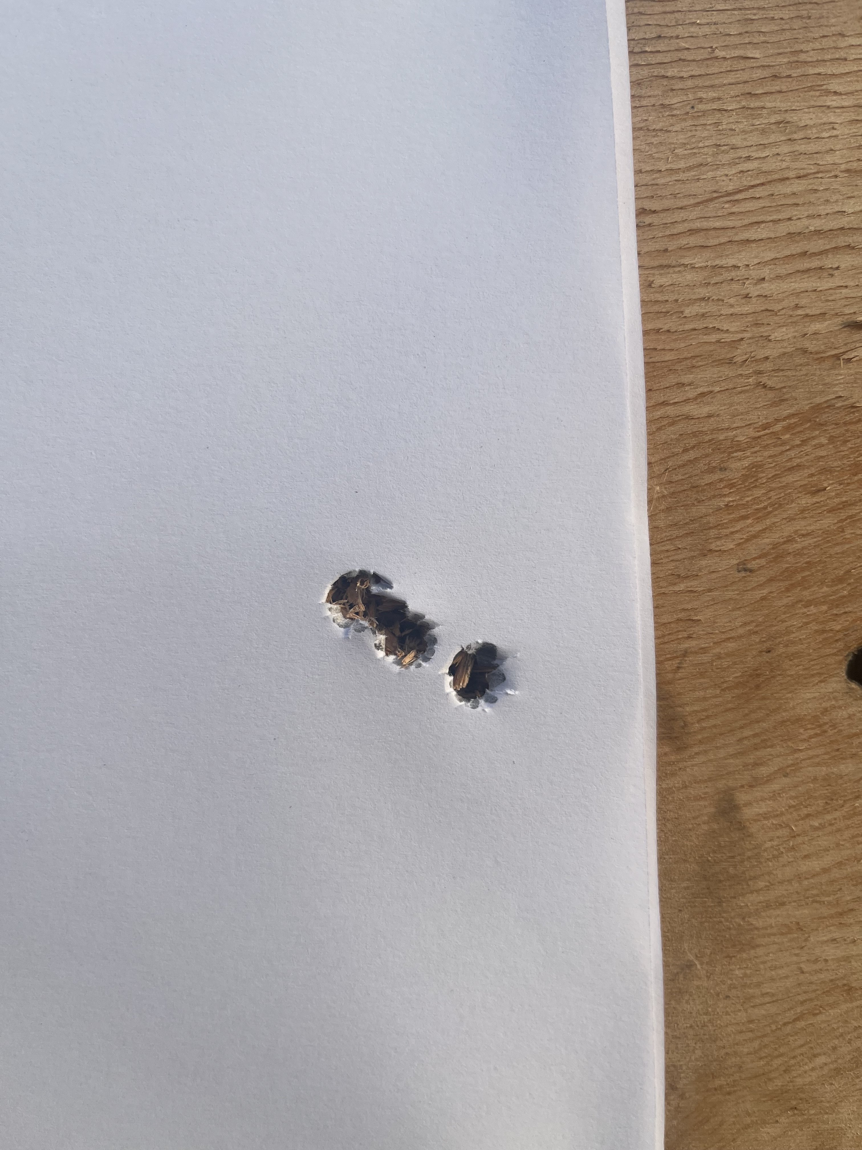

    Відстріляв я їх на 50м з ДБ 10,5 1:8. Три постріли.
    radiowaveserfer, BSVBocha, Unnamed Player та 3 іншим подобається це.

    Файний результат. А які прицільні у Вас встановлені?
  19. 50_Reichsmark
    50_Reichsmark Stabsfeldwebel
    1.049
    Дрезден
    Pulsar phantom 4x60, з простою оптикою результат міг би бути кращим.

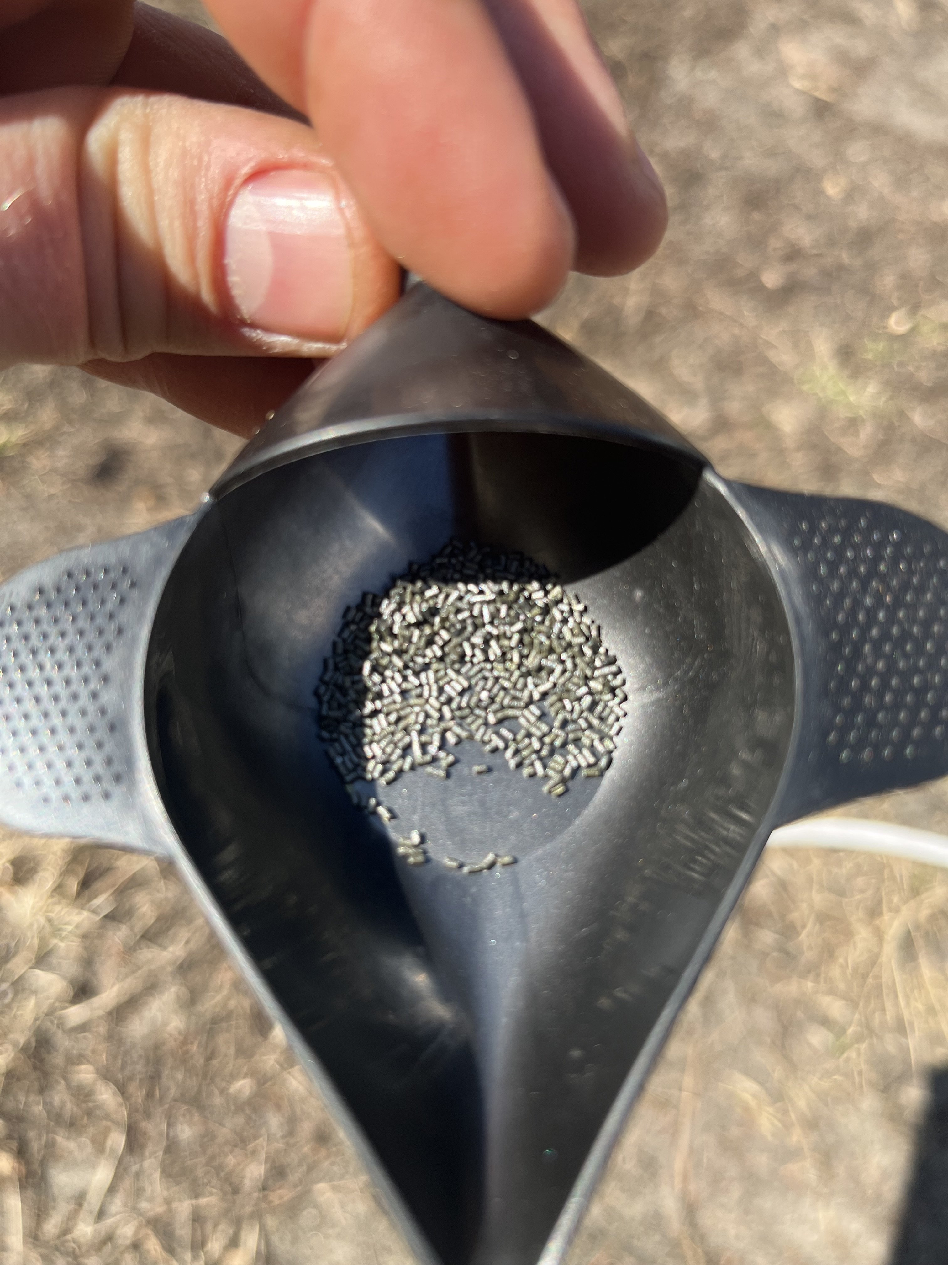

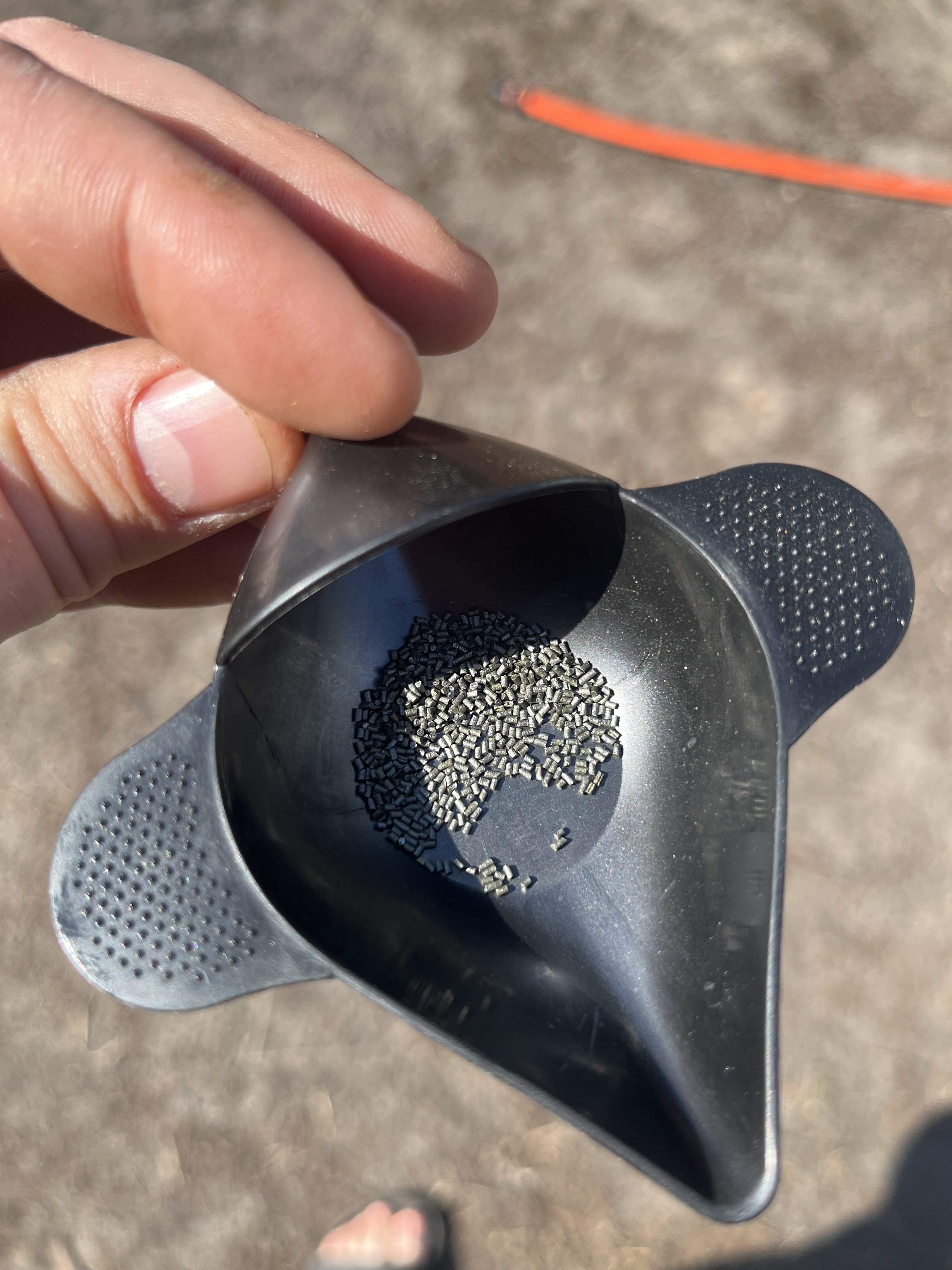

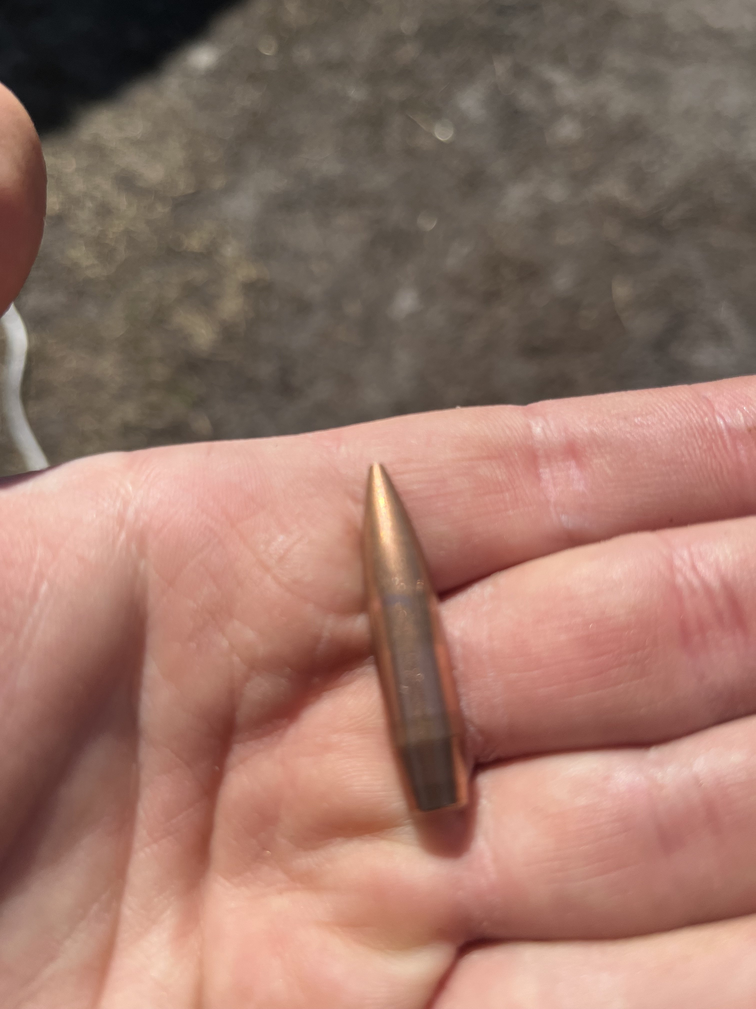

    насипав 20 грейн копаного маузера на капс фіоччі під гостру мельхіорову сайжену до .308 кулю та й заміряв швидкість з 10" 7 твіст, вийшло +/- 450 м/с..., на купу ще не спробував...,
    пороху виходить по самий край гільзи та кулею стискаю його по плечі, по канелюру кулі..., постріл комфортний, стає на ЗЗ, ознак передозу й близько не помітно...,
    було-б файно ще трохи цього порошку запхати..., може є сенс магнум капс спробувати? наступного разу подивлюсь чи сильно засирає ствола, чи весь порох згорає...

    Наврядчи він весь згорає.

  24. Unnamed Player
    Unnamed Player General-major
    34
    55
    8.841
    Але я знаю що згорить повністю.:smile_8:

    Колись на зорі вивчення 300 BLK пробував порошок з коп манліхер. Не сподобався .
    А мельхіор час від часу використовую для плінка .По поперам на стрільбіщі. Дешево і весело.
