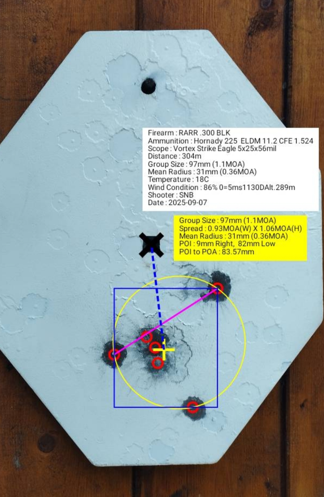

  6. blackout
    blackout Obergefreiter
    74
    Львів
    225ELDM 300м.
    Вибачте за погану якість відео через китайську трубу.
    Також спробував порох А1680 на 100м.
    На фото підписано як CFE але там Acurate .
    11.2-11.3 Як на мене непоганий порох.
    Будем його пробувати більш детально.
    Останнє редагування: 7 вер 2025
    sergey_mp, Дима Krite та 50_Reichsmark подобається це.
  7. asterlix
    asterlix Stabsgefreiter
    254
    вітаю. у мене є запитання. як цей порошок ,на рахунок гучності? 11 грейн це вже не мало і догорає ,напевно, на вихлопі і в газпоршні... (якщо в арці)
    Останнє редагування: 30 вер 2025
  8. blackout
    74
    Львів
    У мене болт.
    По гучності на відео цілком відповідає дійсності.Точно не голосніше,скоріше навпаки.
    Порох догорає майже весь.
    Дані що до згорання підтверджує онлайн калькулятор внутрішньої балістики .
    Наприклад цей - https://preciseload.com/
    Unnamed Player та 50_Reichsmark подобається це.

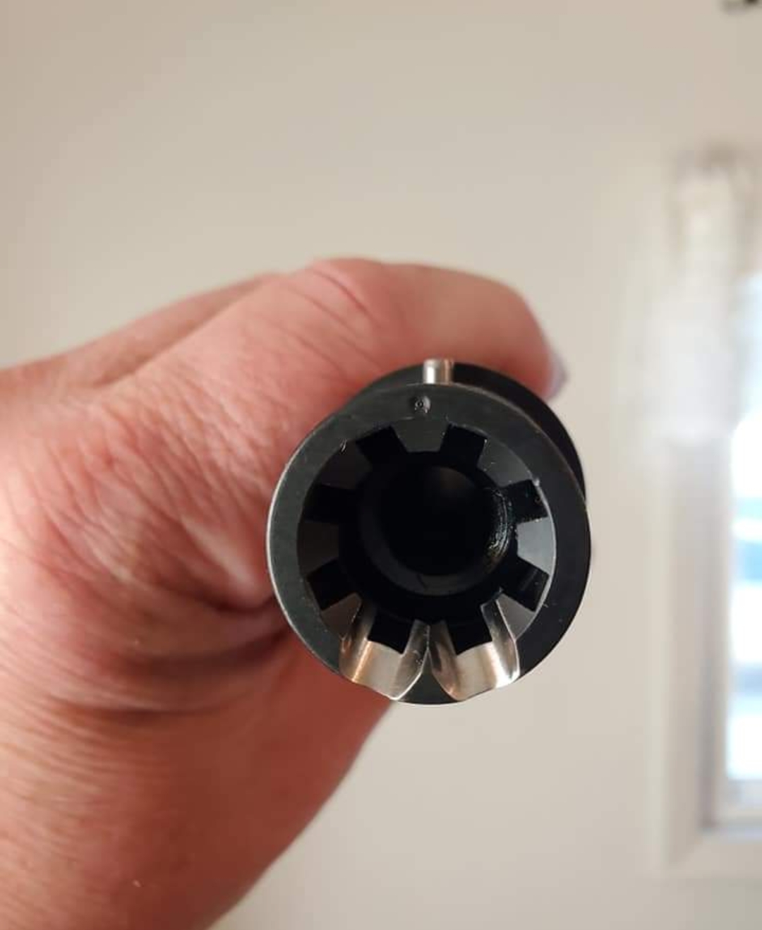

    По гладкие пороха в п/а лучше забыть, юзаем cfe blk, imr4198, вихту110-120, hodgon h110, 1680. Рецептов на такие лёгкие пули у меня нет( Мусор будет по любому, но это не критично, все работает. Можно попросить фото патронника со стороны затвора, интересно как на ваших 12,5" DB реализовал деталь

    Найважча у мене,це Дімина HP 220 в полімері. вперто не летить.пробував різні порохи і різний COAL. на бергарі літало ок. фото зроблю.Але заглядав при купівлі, зуби подачі як на 223. І прикол ,що магазин,в комплекті, лансер на 10 місць ,теж на 223! І відповідно в нього зарядити 300блк.тупо не реально,його розпирає. Там є зубці які впираються в товсту кулю.(це для безпеки,щоб залазили виключно 223 і можна спиляти). У мене,.магаз магпул на 20 місць , подає тупоносу кулю, без проблем.
