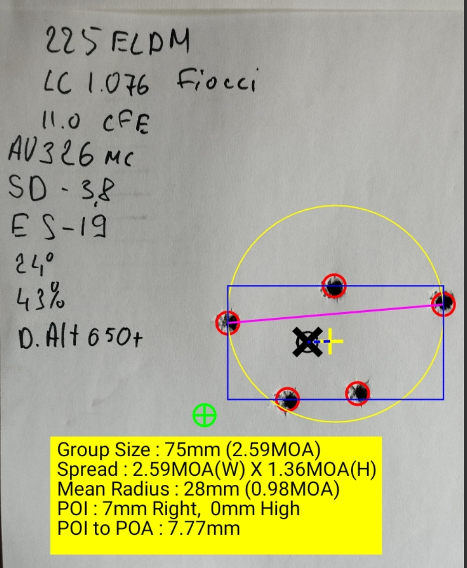

    Сьогодні дійшли руки до 225 ELDM.
    Так би мовити по справжньому взяти її за роги.
    Попередні відстріли показали необхідність збільшеної посадки ,тут і була основна проблема;
    Магазин AR
    ... а саме його максимум по SAAMI -2.260" .
    Я звісно ложив на це болта і пхав 2,270" ,усі магазини трохи різні по цьому параметру (в сер. +0,010"), але і цього було мало.Якось отримував зісно групи суб моа цим набоєм,але назвати це стабільністю я не можу.
    Це так сходилися зірки ,мій настрій ,позиція відстрілу ,кондиції etc...
    Довго брехати собі я не зміг (бо воно в гонг на 300 і так прогнозовано летіло+-)
    і розпиляв магазин надфілем на ще +0,040". На фото видно передню частину але пиляв і задню,там де упор гільзи.
    До цього стріляв 208ELDM але вони закінчились у місцевому Ібісі.Тому коли перейшов на 225ELDM нагадав собі що останній раз вони доставили чимало геморою.

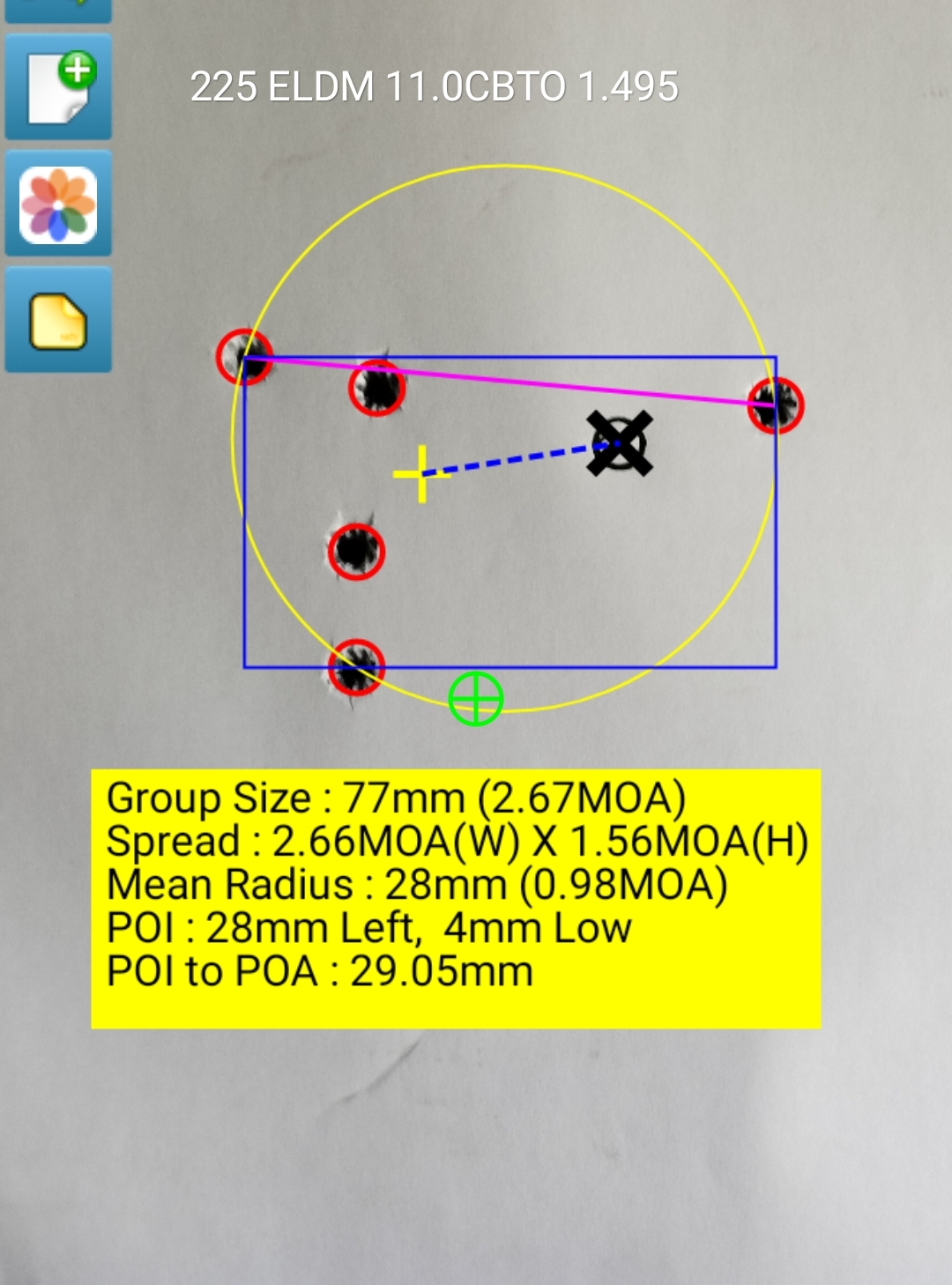

    І летіли вони з мого максимального COAL 2.270 (а я користуюся більш надійним параметром CBTO що в даному випадку складає 1,495") приблизно так на 100м:
    Як я вже казав на 300м цей конконкретний набій 225ELDM + 11.0CFE тим не менше може прилітали в голову металевого гонга(який я неодноразово постив в темі)достатньо прогнозовано 6-7 з 10.
    Інші або вище або нижче гонга,через великий сред по швидкості.Хронограф постійно на гвинтівці і кожен таке відхилення має результатом промах.
    Кому цікаво можете побавитись із бал. калькулятором спредом наприклад 25мс на 300м і побачити різницю по перевищенню для екстремумів.
    То що ж нам дало гвалтування магазину в неприродній спосіб ?
    Середні значення груп зменшилися на (приблизно) 1MOA на 100м.

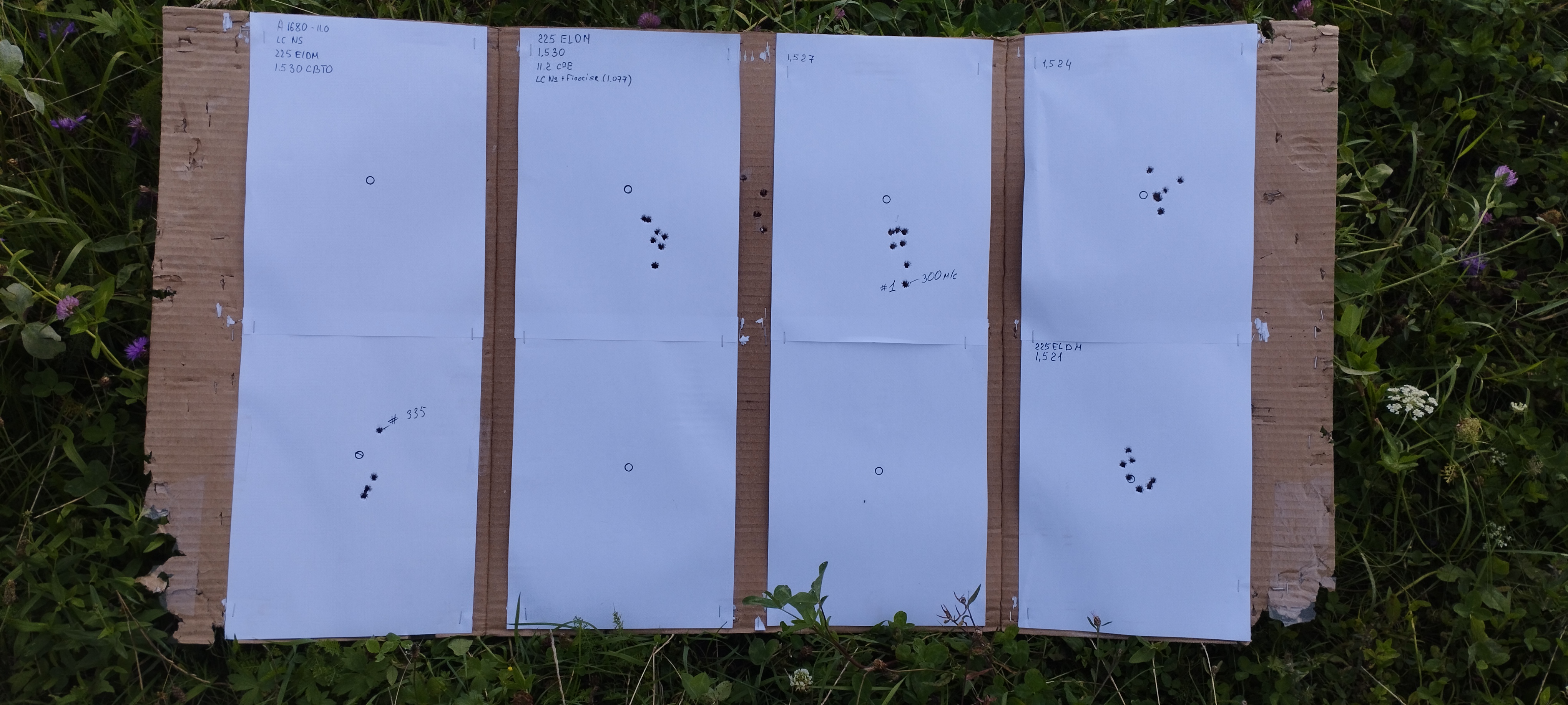

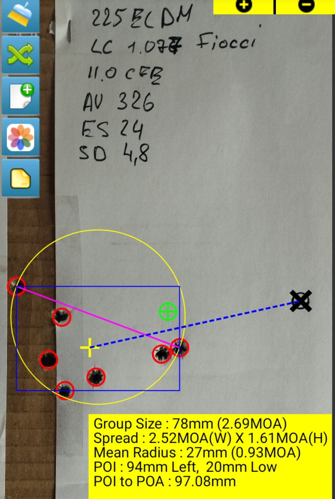

    Сьогодні робив для 225ELDM повноцінний OCW тест з новими збільшеними параметрами посадки.
    Порох Acurate 1680 був для проби (4шт один з яких холодний) бо планую на ньому трохи поїздити ,поки CFE знову не завезуть.
    Отже всюди куля 225 ELDM/гільза LC нек сайз.
    зліва внизу A1680; CBTO 1,530; 11.0g; fiocciSR.
    далі усі зліва направо LC neck size ;CFE 11,2; fiocciSR
    CBTO 1,530 /1,527 /1,524 /крайній внизу 1,521
    Далі детальніші фото із даними хронографа по спреду швидкостей.
    Ф1680
    Всі решта групи по 7шт.
    1,530"
    1,527"
    1,524"
    Зверніть увагу на графік 1,524 ,майже пряма лінія.Мабуть це і буде мій вибір.
    Тим більше що при ерозії ствола і нарізів у місці кута ліда,як видно із попередньої групи 1,527 є запас ,тобто "поличка".
    1,521"
    Що стосується СТП, то я ї постійно підкручував по ходу п'єси,тому не це не звертайте уваги.
    В кінці сесії гвинтівка ще й обнулена )) два в одному.
    Далі буде трішки терпіння + тонка магія і буде все ок.(результати закину сюди)
    Але я вже задоволений оскільки групи стали більше схожими до 208 ELM і 210го Бергера.
    Погода була 18 °C
    Віт 2-3,5мс з 10,30.
    D.Altitude 489м
    вологість- 54%.
    Останнє редагування: 23 сер 2025

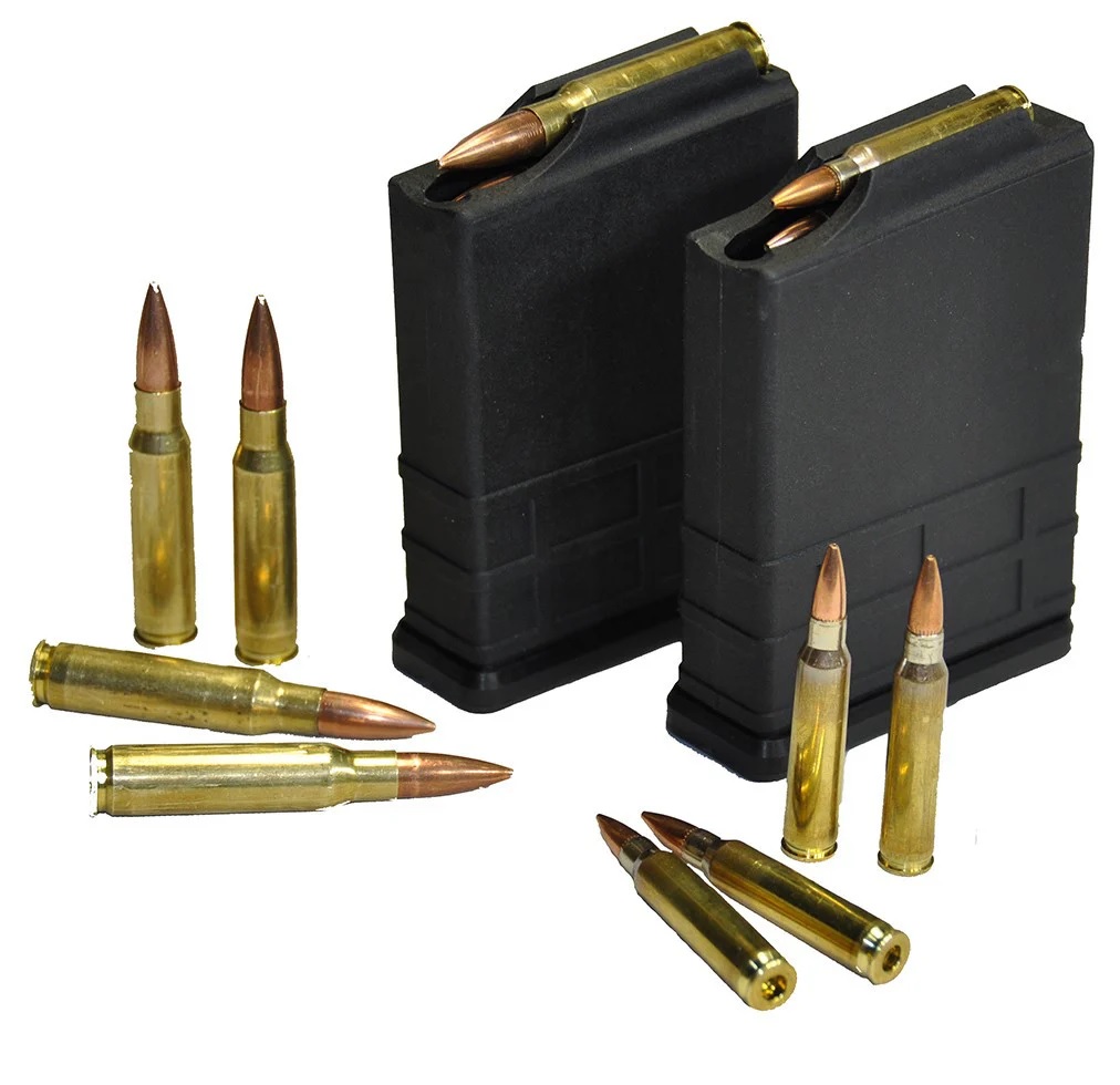

    Питання до залу,де можна замовити металевий кастомний магазин зі збільшеним COAL?
    На снайперс гайд люди пишуть , що у них є такі в природі пластикові на AR - COAL 2.315"(це вже я свій до цього допиляв)
    Хоча насправді бачу що треба "пиляти"/робити кастом ложу ,під AICS(щоб влазив 250g A TIP)
    Поки що відганяю цю думку від себе подалі.
    Хоча знаючи себе, розумію що довго так тривати не буде.

    Колись бавився з рухом кулі в перед то теж не влазили набої в магазин, навіть відрізав пластиковий наконечник кулі, благо в хорнаді це можна зробити. Які були результати вже не пам'ятаю але було й таке

    Один мій земеля у якого овердофіга стволів та стрілецького ентузіазму, придивлявся до мого ругера амерікан предатора 308 із шахтою під AICS, і каже "хочу собі ще такого в блекауті, там же теж можна поставити таку шахту" (а там дійсно можна її поставити), я кажу ну під 223/300блк магазини ж мабуть будуть менші ніж під 308, а він каже "зовнішні розміри тіж самі а простору для набою буде більше, для набоїв збільшеної довжини" , якщо він правий то це не поганий вихід для довгих набоїв в інтернеті по фото деяких магазинів AICS під 223 дісно там місця по довжини набагато більше (або його можна набагато більше розпилять).
