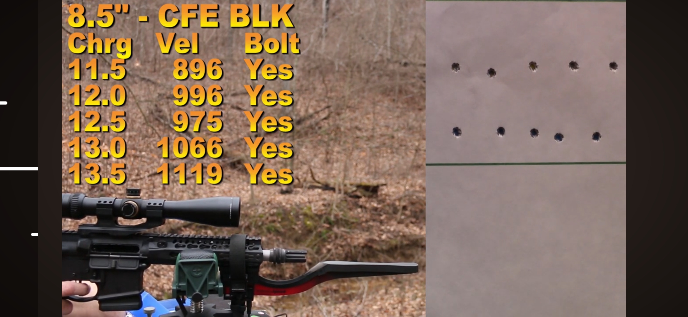

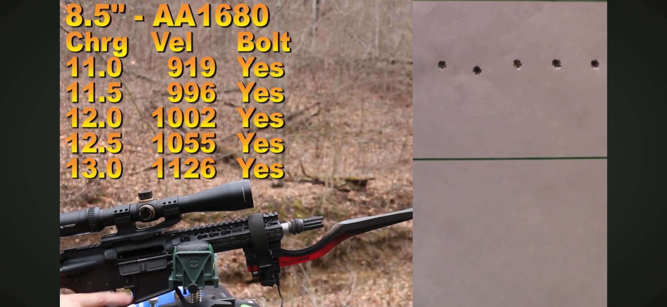

    Я починав з 10gr зі свинцевими кулями, довелося піднімати замала швидкісь хоча автоматика і подача працювала без проблем, багато залежатиме від капсуля, в мене не згорівший порох в ловері бо бюджетний капсуль Screenshot_2025-05-24-09-17-28-209_com.google.android.youtube.jpg Screenshot_2025-05-24-09-16-04-355_com.google.android.youtube.jpg
    Ось з ютуба порівняння двох порохів по наважкам і швидкості, швидкість в футах
    tj.ukraine подобається це.
  17. 50_Reichsmark
    50_Reichsmark Stabsfeldwebel
    1.045
    Дрезден
    Тільки на відео ствол -8,5ʼ , на 10,5 - буде швидкість трохи більша при цих наважках
  18. tj.ukraine
    tj.ukraine Gefreiter
    99
    Тобто десь як і в CFE BLK до 14 grn

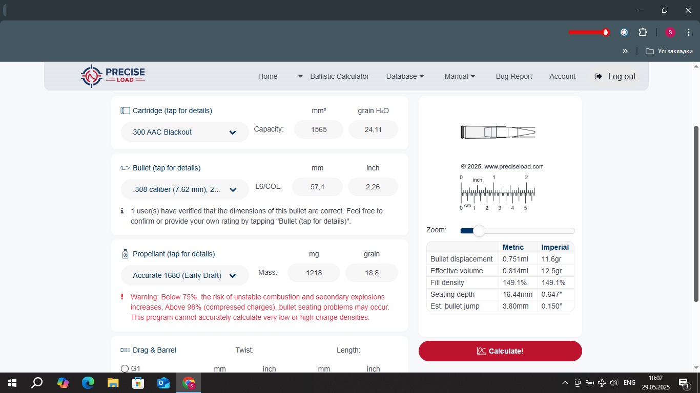

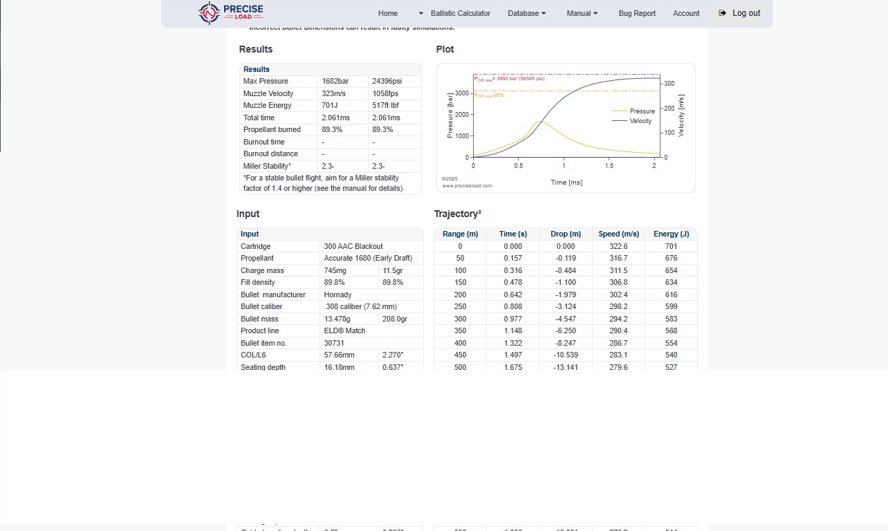

  26. blackout
    blackout Obergefreiter
    74
    Львів
    Недавно один німець на SnipersHide опублікував свій аналог QuickLOAD.
    Різниця в тому що це онлайн платформа. Не треба нічого завантажуватина комп.
    https://preciseload.com/
    Не все ще є із куль і порохів але воно онлайн і для приблизного уявлення підійде.
    Свій варіант 208 ELDM перевірив на CFE BLK .різниця прогнозу з реальністю була на 17 м/с. менша.
    Написав автору він каже що навіть заводські набої які він тестував мали більшу розбіжність в передбаченні.Що це досить хороший результат.
    Ну графік також там є.
    A1680 дає більше тиску порівняно до CFE BLK не на багато.
    Зараз прога в процесі наповнення і відгуків від користувачів.
    Автор відгукується на питання.Непогана іграшка коли нема з чим порівняти.

    Що до 1680
    купив банку на пробу повністю руки до нього ще не дійшли.
    Так лише запустив Бергера 210 на ньому,дозвук.
    BTO 1.570"
    11.5gn
    AV -301ms
