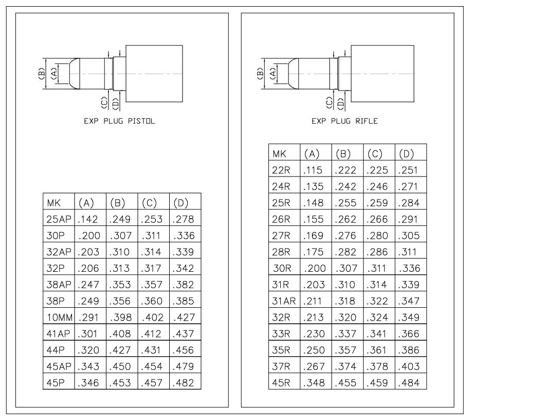

    кто спрашивал размеры расширителей для горлышка гильзы

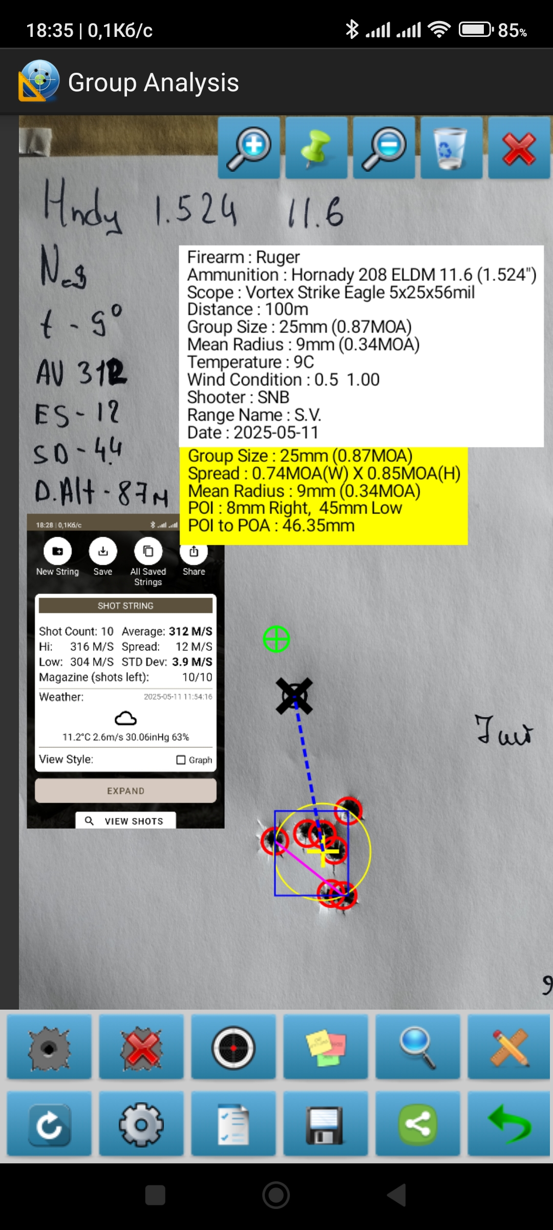

    100м
    9°C.
    віт.0.5-1.5мс
    Density Altitude 87м(тепер завжди міряю цей параметер)
    Було і по гонгу на 291м але забув фотку зробити. Дуже не кисла група.
    Ще не зафарбував можу і зробити якщо що.
    Але прикол був сьогодні не в цьому.
    Кестрел Еліт має функцію калібрування DSF-Drop Scale Factor і схоже сьогодні ми її остаточно розкумарили.

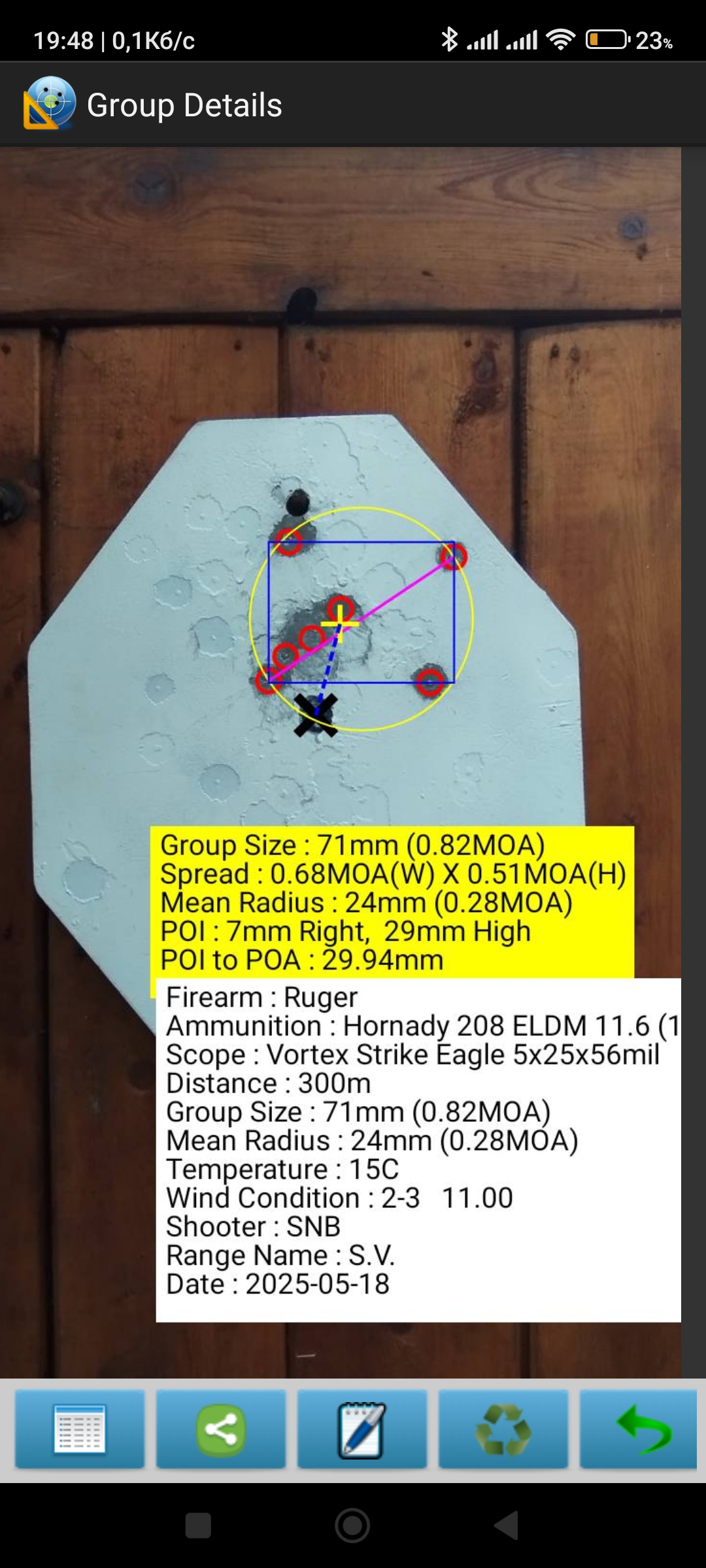

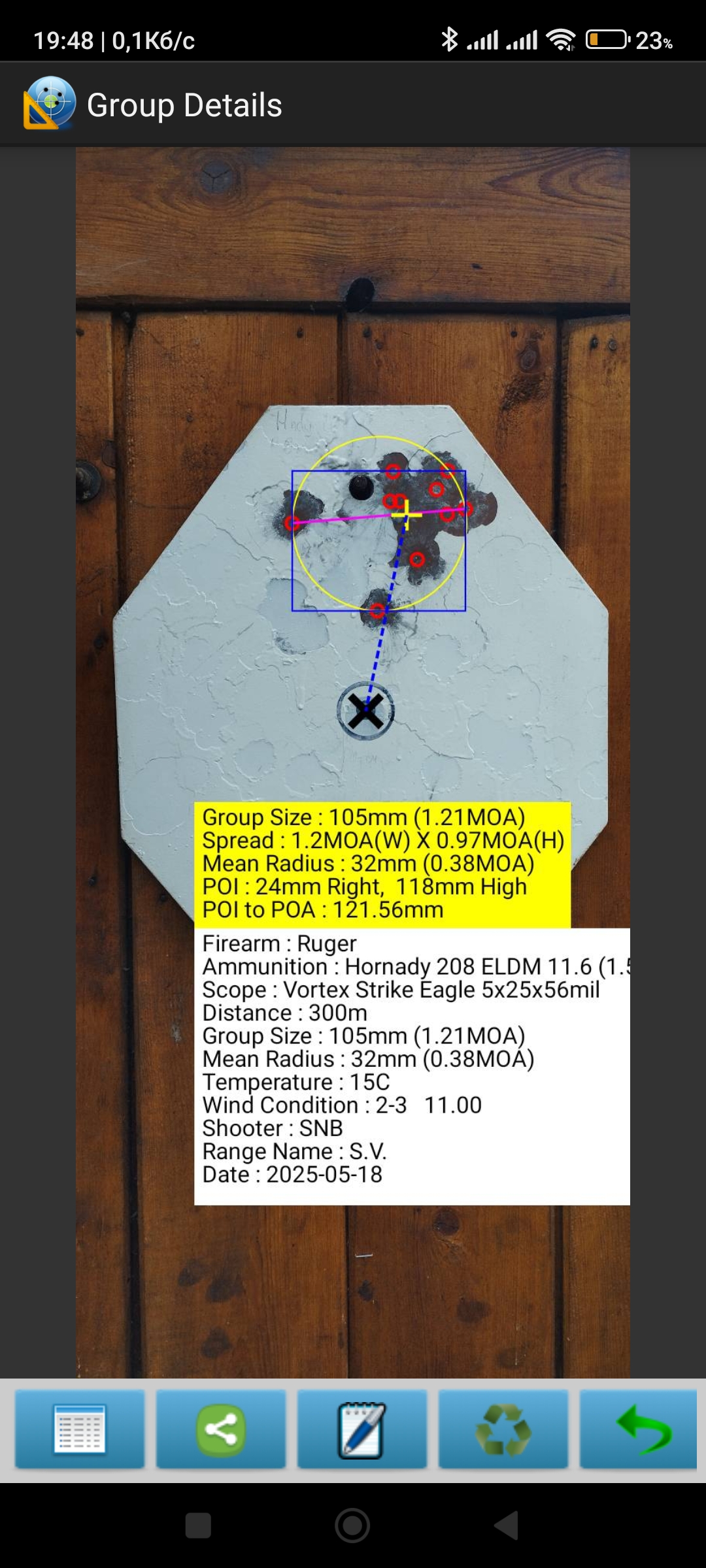

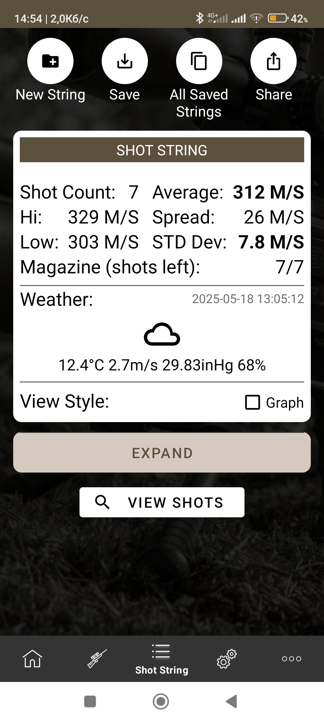

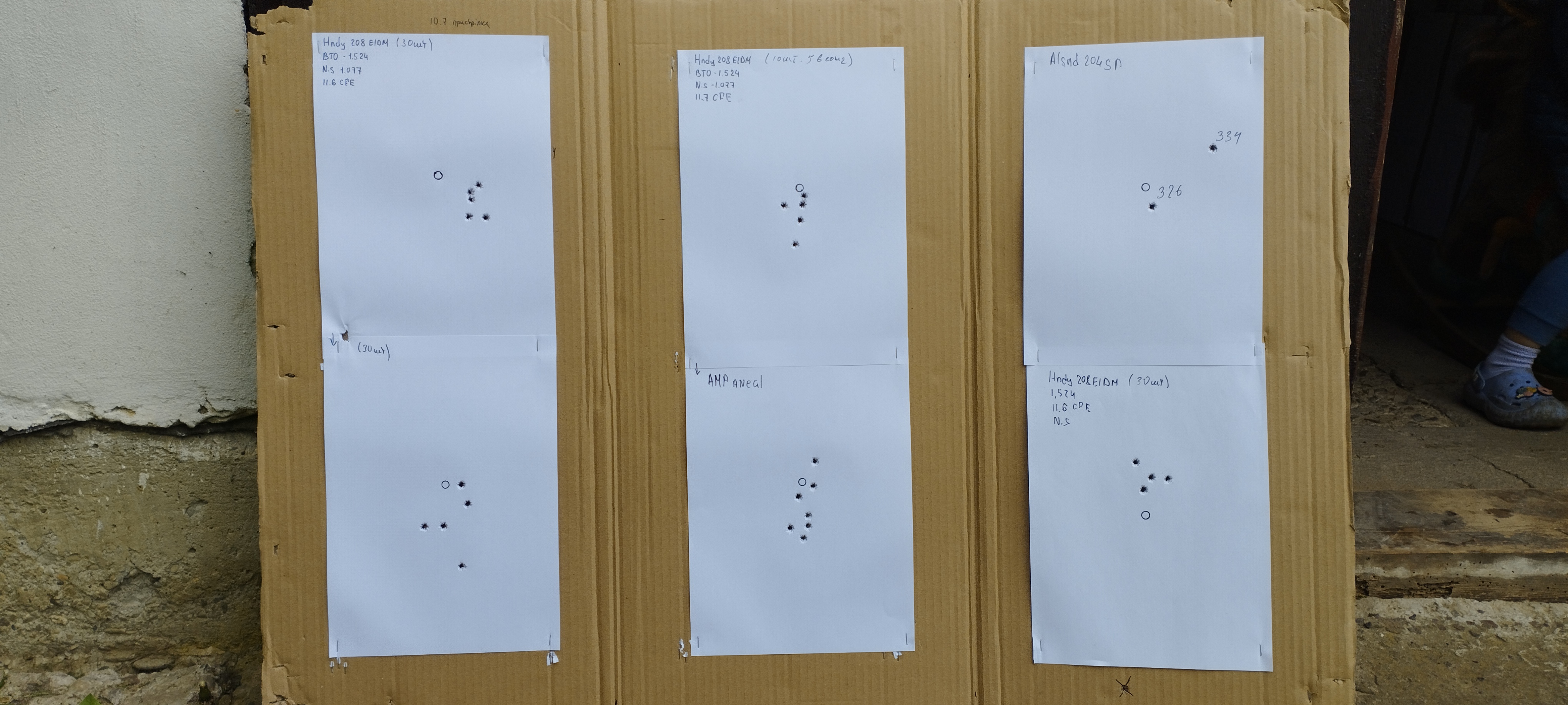

    300м
    Hornady 208 ELDM
    11.6 CFE
    BTO 1.524"
    Було кілька влучаннь нижче які зруйнували б так гарну картину , але я відзначив їхню меншу швидкість по хронографу(який завжди онлай і голосом підказує) на 10-15мс.
    Тому дозволив собі умовно їх сюди не враховувати.
    І було два промахи по гонгу в період калібрування Кестрелу.
    Поки що, для даної кулі відсутня необхідність вносити калібрувальний коефіцієнт DSF чи калібрувати швидкість.
    Летить прогнозовано і без калібрування.
    Мабуть коефіцієнт вказаний Хорнаді по G7 усереднений і співпадає з трансзвуковим діапазоном.
    Саме тому групи в гонгу трохи вище,бо саме в процесі сьогоднішньої стрільби зрозумів калібрування для 208ELDM було зайве. Для інших куль побачимо згодом.
    Вітер ,дощ не зовсім зручна позиція лежачи. Дичина навколо шастає. Навіть фазани.
    Треба постійно пильнувати щоб за мішень не забігали.
    Минулого разу стріляв із побратимом ,то він кота за мішенями побачив.Також живий,але товариша висадило.Є відос кумедний але там наші рожі яких я би не хотів світити, кіт почув кулю яка зайшла в землю біля нього 20м ,відразу заліг,а товариш біля труби як спотер почав волати що я його забаранив.
    Ну а так-сошки,мішок під приклад все як завжди.

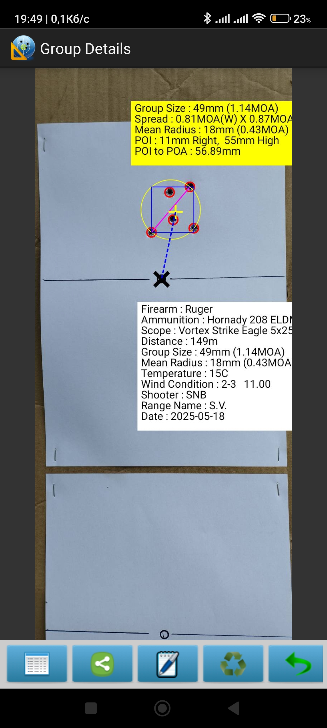

    149м .куля та сама(це якраз калібрував на цій відстані попередньо)
    100м

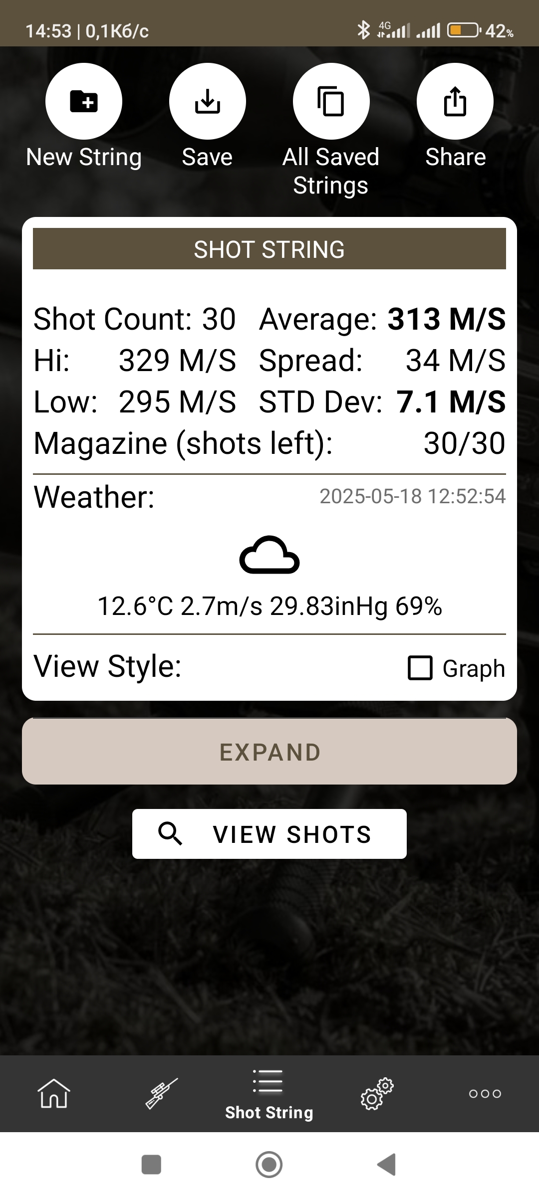

    Хрон 30шт
    ... як казали в одному відео балістики із Хорнаді- мінімальна кількість для статистики ,щоб результат по швидкості вважався більш менш значущим(тобто правдивим)

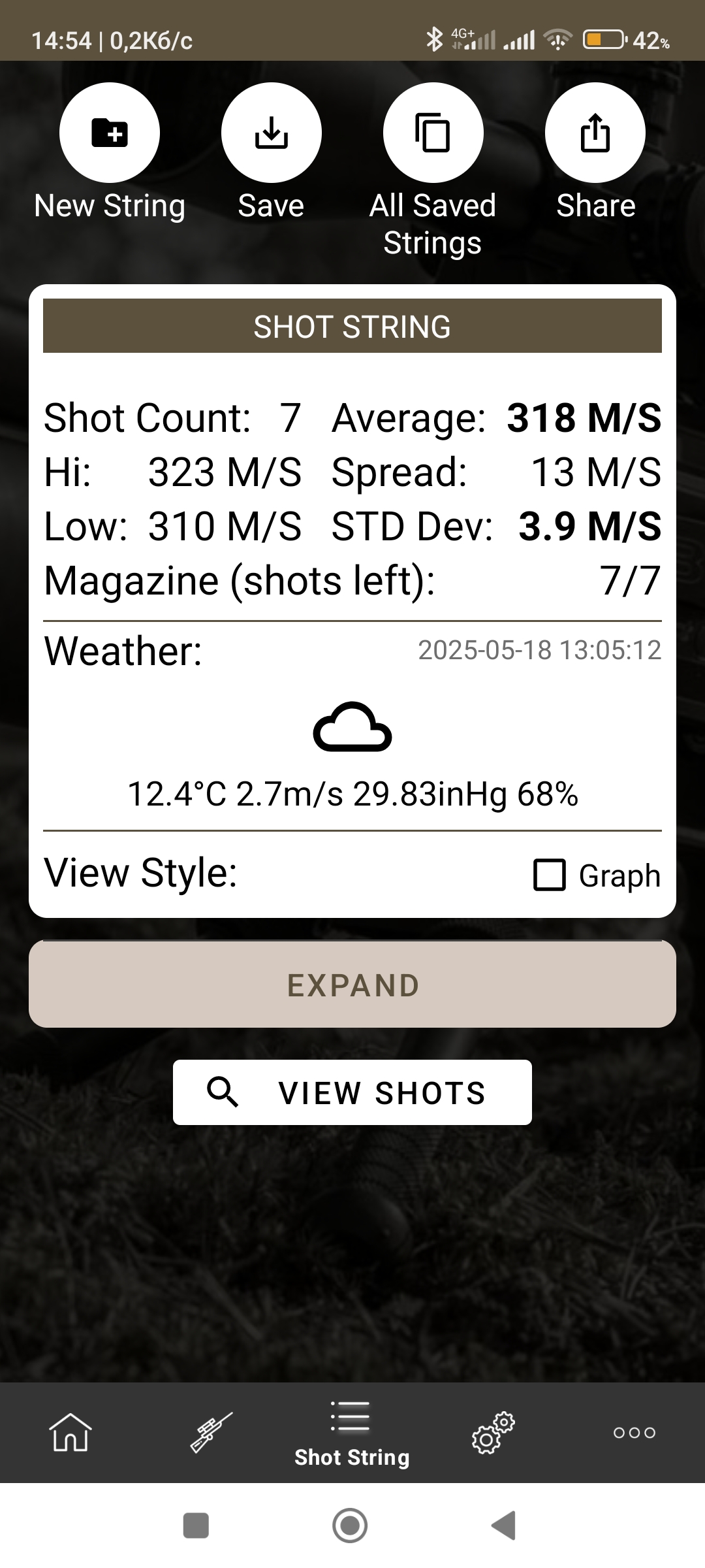

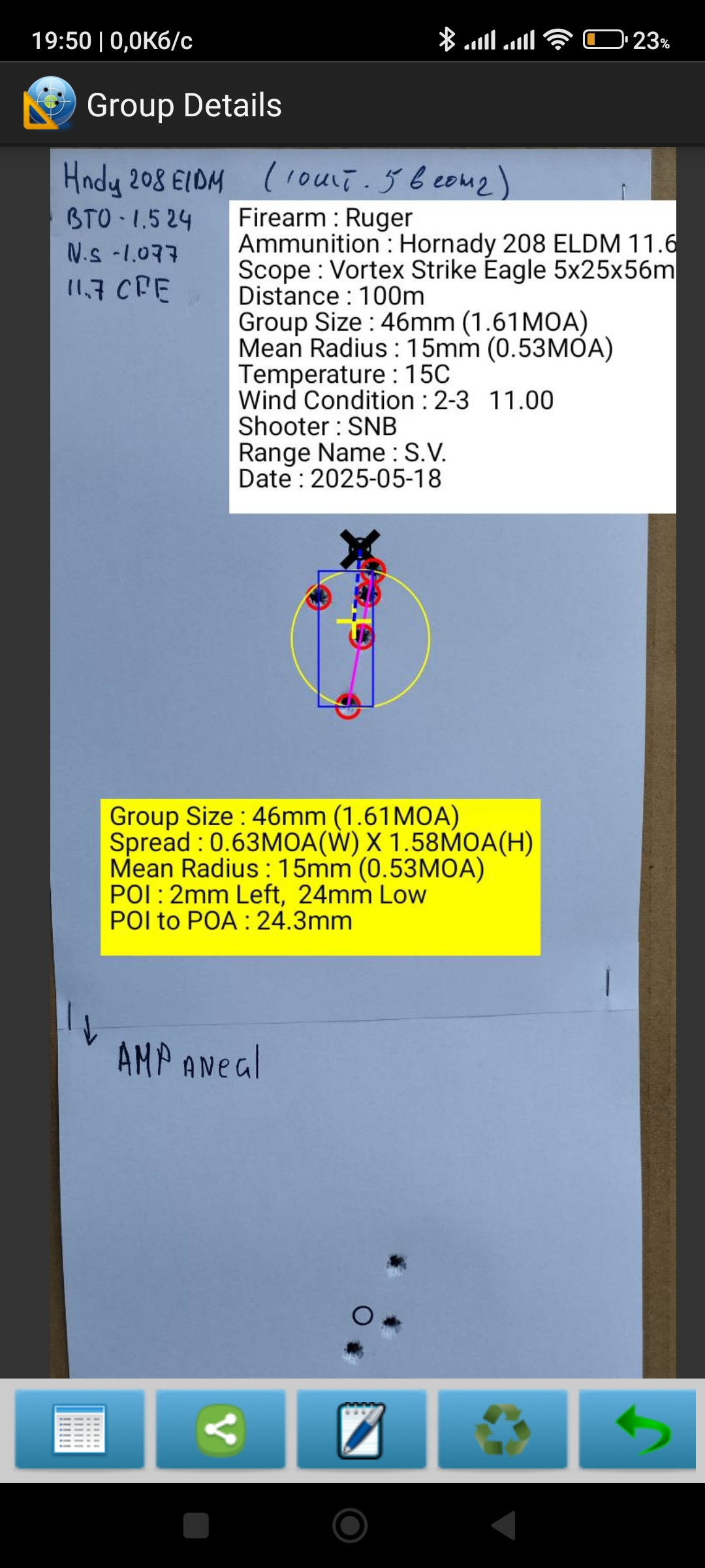

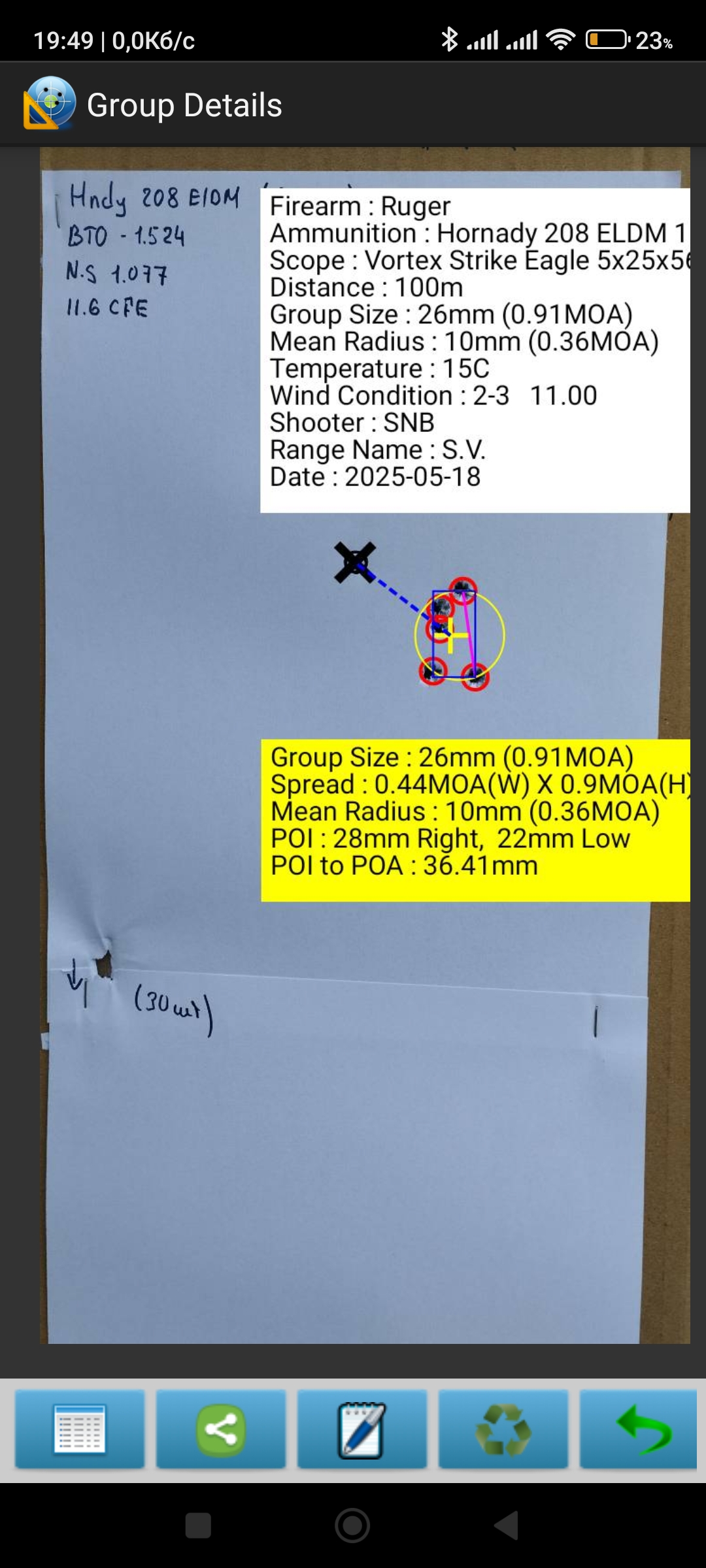

    Був ще один тест.
    Тут один камрад підігнав гільзу LC фаєрформлену достатньо для моїх потреб.
    Відібрав по верху допусків SAAMI ,за що йому окреме спасибі.
    Відстріляв цю ж кулю ( всі решта параметри також),окрім гільзи для порівняння combustion ,тобто не на групу а на те як ефективно горить дана кількість порозу в різних гільзах.Хоча група одна на мішені по середині внизу,інша в гонгу на фото вище.
    На моїй старій гільзі з пробігом 6+раз,ES 13м/с, проти ES 26 м/с у ідеально вилизаних LC за рахунок нагару на внутрішніх стінках дульця,який працює як мастило.(на цей раз було без графіту,всі гільзи)
    LC заявлено відпал на AMP (індукційний метод).
    Чищені в мийці з пінами і підготовлені по капс.гнізду.Я лише трошки підрівняв по довжині.
    Отже висновок коли мийка з пінами потрібно перший раз з графітом на дульці.
    Загалом я так і очікував і покупкою задоволений.

    Загалом по гонгу полетіло краще ніж на 100 м. Що не є якась аномалія якщо начитатися Браяна Літца на ніч ,з таким результатом можна спокійно засинати.
