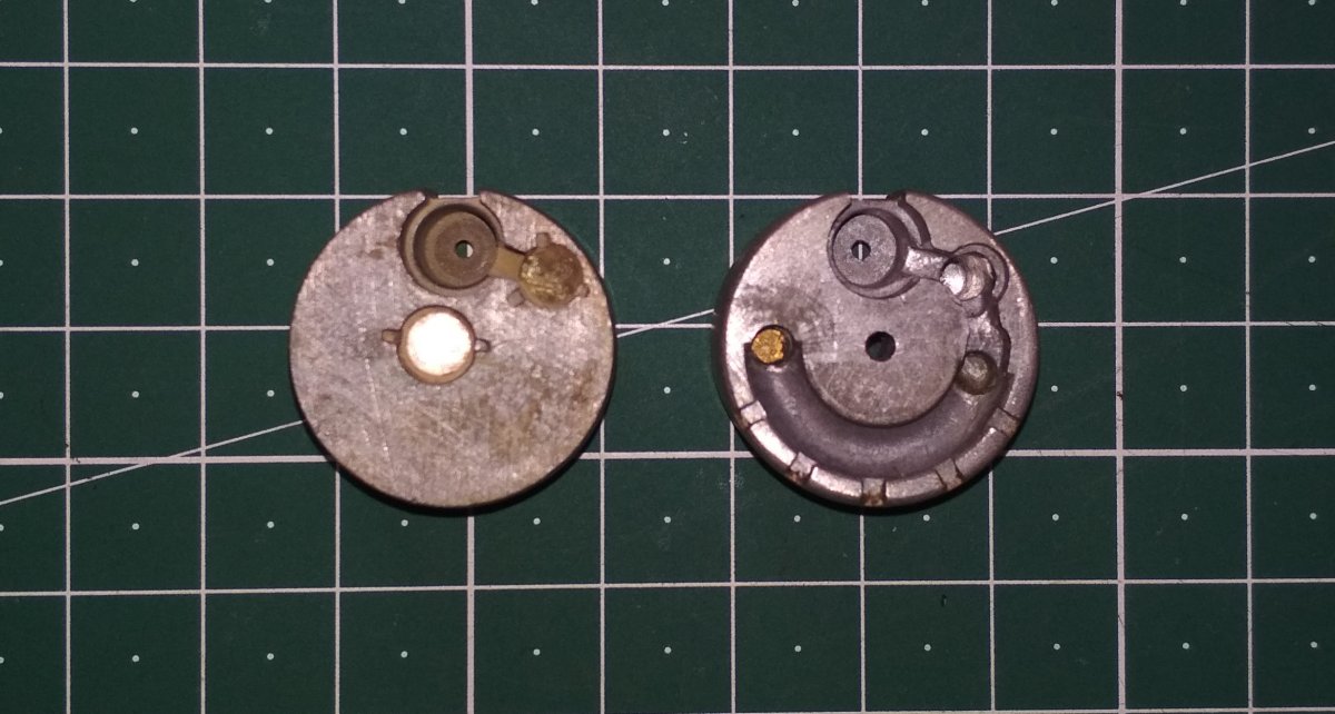

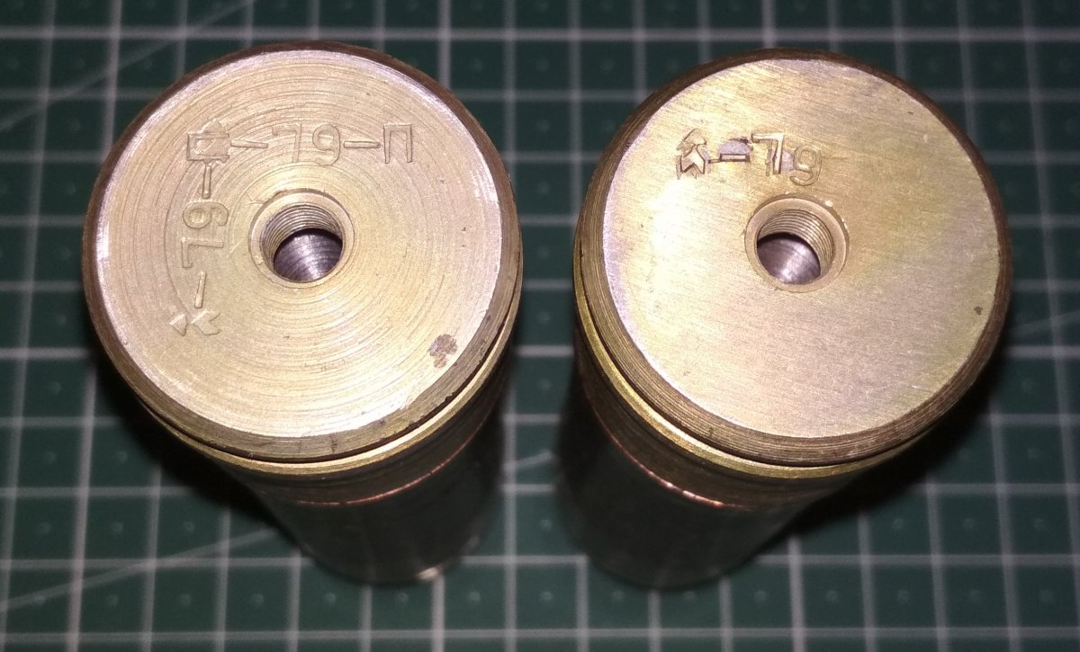

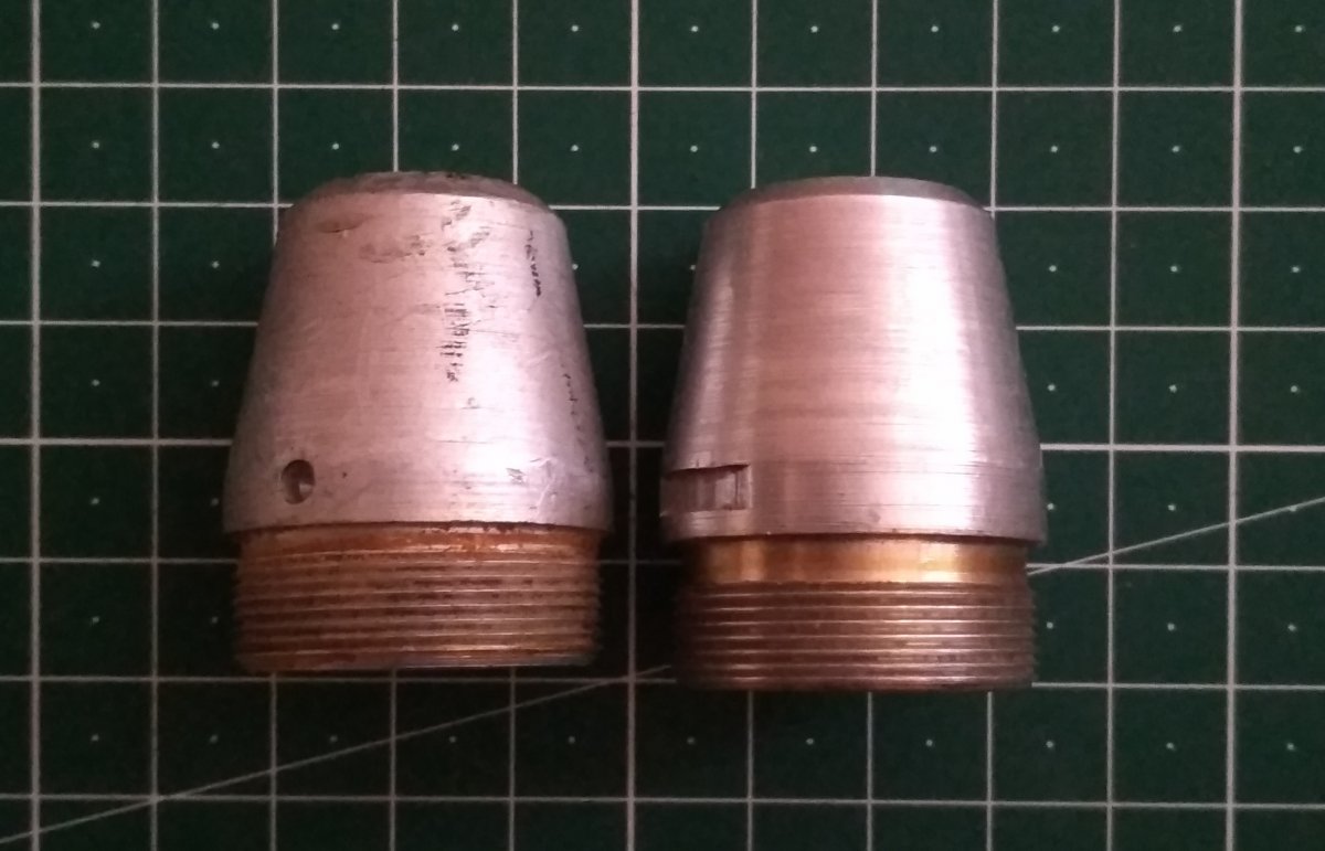

    отвори не співпадають, оскільки внутрішня трубка з виступами йде окремою деталлю
    деталь 2 зробив фото 2 видів, зустрічаються з пазами і з отворами, хоча на вмг в 17 вогах і завод один і той же

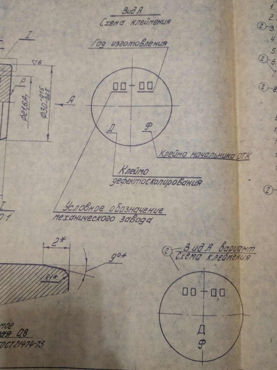

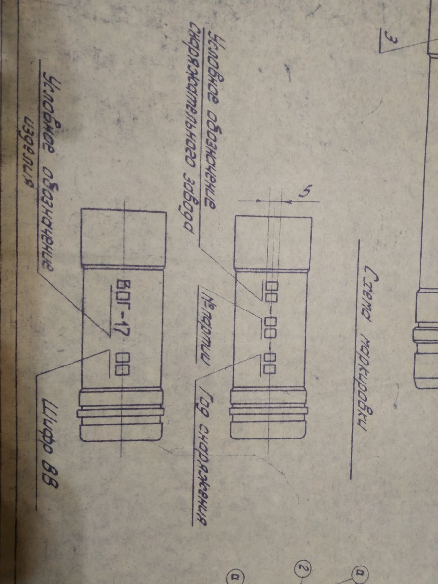

  3. Hooke
    Hooke Oberfeldwebel
    477
    минск

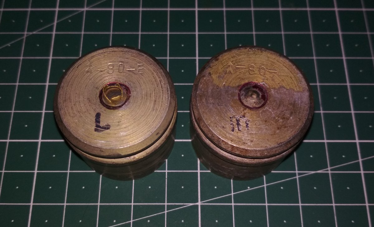

    Наконец-то для меня раскрылась тайна третьего символа на гильзах, который оказался клеймом дефектоскопирования, что в принципе ясности делу не прибавило :)

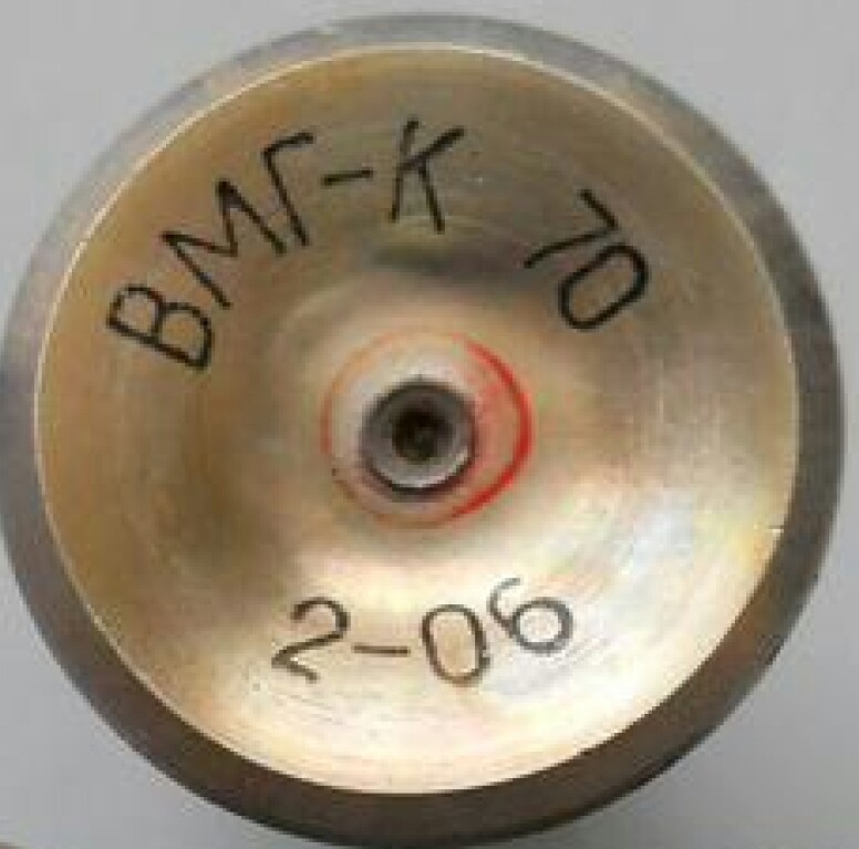

    постріл на руках пару місяців, але пригледів лиш тепер
    ог-17 - 90 рік, на вмг видно кінець маркування і воно "вмг-к", що є доволі дивною комбінацією
    Друг Хімік, Hooke та Unnamed Player подобається це.

    В одной из книжек по боеприпасам издательства Министерства обороны конца1980-х гг., в которую удалось заглянуть благодаря доброму человеку, в таблице ТТХ ВОГ-17М в качестве марки взрывателя указаны: ВМГ-М или ВМГ-К. Значит это допустимое явление и скорее всего именно конца 80-х гг.
    P.S. а вообще было бы здорово обратить внимание на цинк или ящик (вдруг еще не в мусоре), где указывается маркировка взрывателя!..

    по вмг-к і 90-х роках
    взрыватель ВМГ-К (7В19) для 40—мм гранатомётиых выстрелов
    "Договор №862/15" от 18 декабря 2015 г. (между ОАО "БПО “Сибприбормаш” и ОАО "ФНПЦ "ниипх");
    — 2014 г. - не менее 7.000 шт.
    — 2015 г. . не менее 12.000 шт.
    — 2016 г. - план не менее 8.000 ШТ.
    Останнє редагування: 18 чер 2017

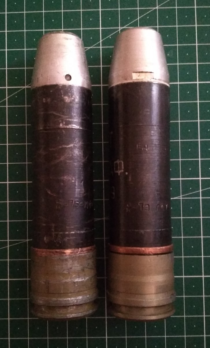

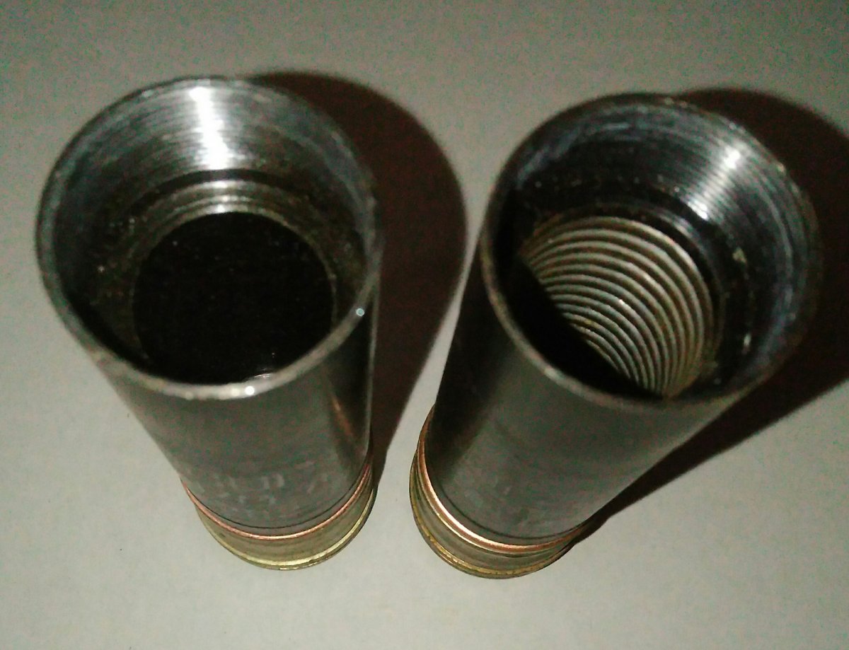

    додам інертний лафетопробний
    по вазі ідентичний з бойовим спорядженим(+/- 0.3%)
    різниця корпуса з ог17: замість пружини з насічками корпус просто потовщений на розміри пружини
    в гільзі немає квм
    вмг - цільна болванка
    зустрічався стріляний інерт, є підозра, що їх використовували, як бюджетну заміну вус-17, бо переробка елементарна - пороховий заряд ~3гр+квм

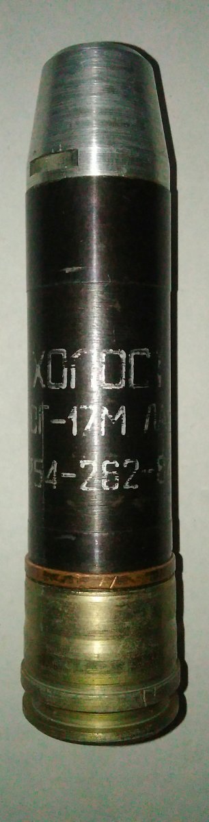

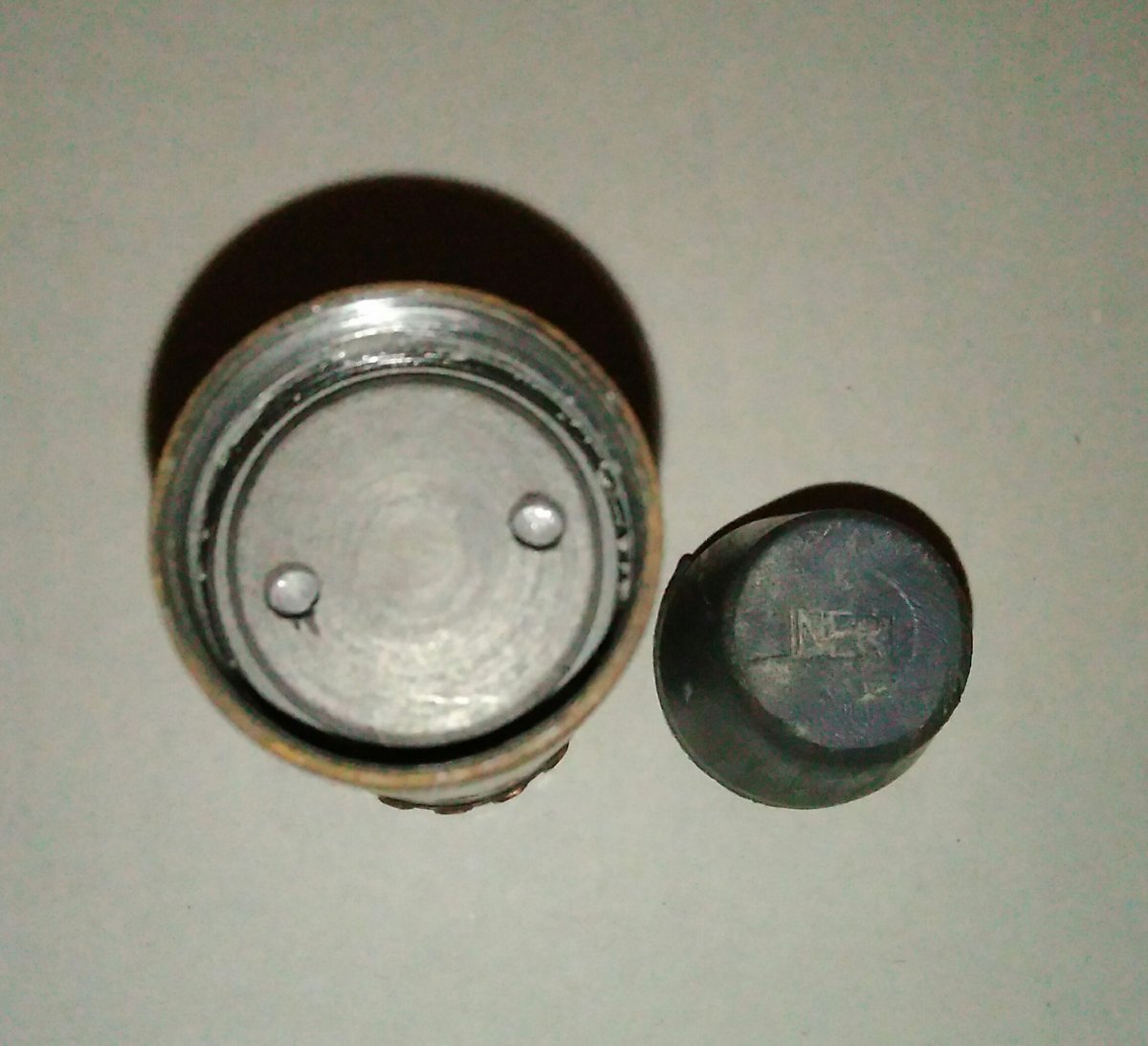

    інертний болгарин (пруфів немає, так стверджував колишній власник)
    зовнішньо є чуть відмінність від наших
    балістична втулка - пластик, напис "INERT"
    всередині заглушка, викрутити не вдалось(поки), той же колишній власник казав, шо всередині інертний наповнювач червоного кольору
    на самій ОГ немає ніяких клейм, лиш на дні "P"

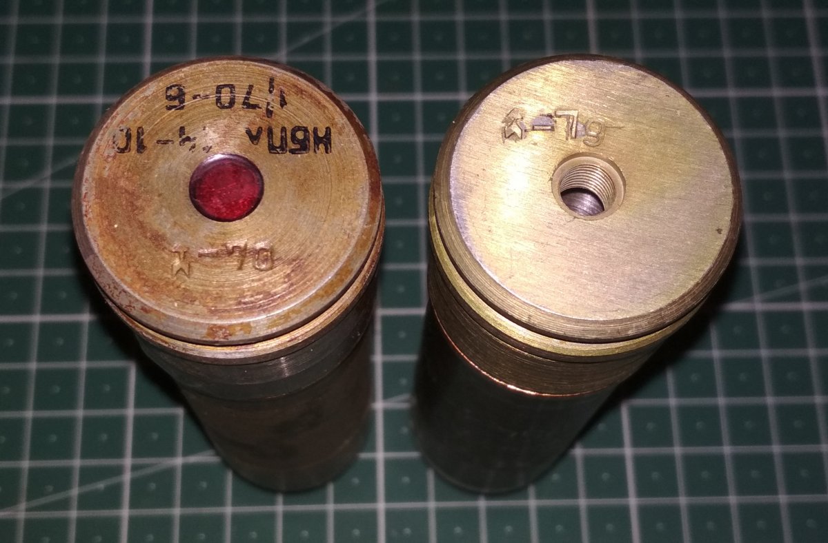

    виявилось, що даний постріл вус-17, всердині вмг і в самій ог наліт червоного кольору

    Може то лакування червоного кольору?

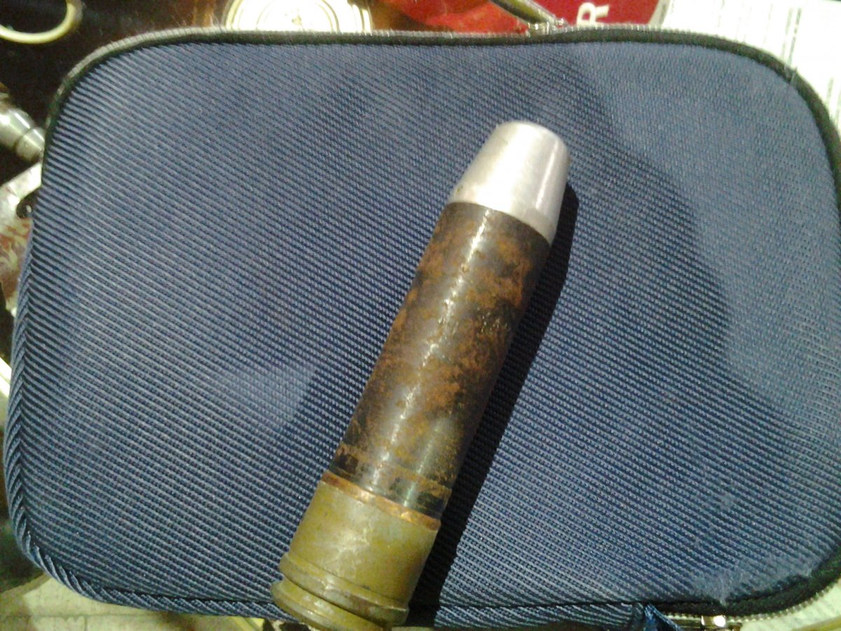

    вог 17, без м, непомню откуда только
    лежит в косом капонире
    вроде просматривается надпись "макет" на конкретно этом - но в боях использовался!
    запрещено стрелять по 2м причинам
    -без самоликвидатора,
    -при хранении отсыревает пиротехнический стопор и снимает движок, посему весьма вариативен подрыв в момент выстрела в канале ствола

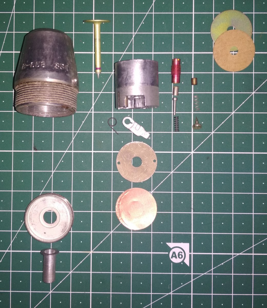

    розбірка підривача В-658 (ВМГ)
    (дякуючи форумчанам, які підкинули цікавий екземпляр)
    для органів і цікавих - кд/кв - учбові, на фото лише для наглядності і повноти нутрощів

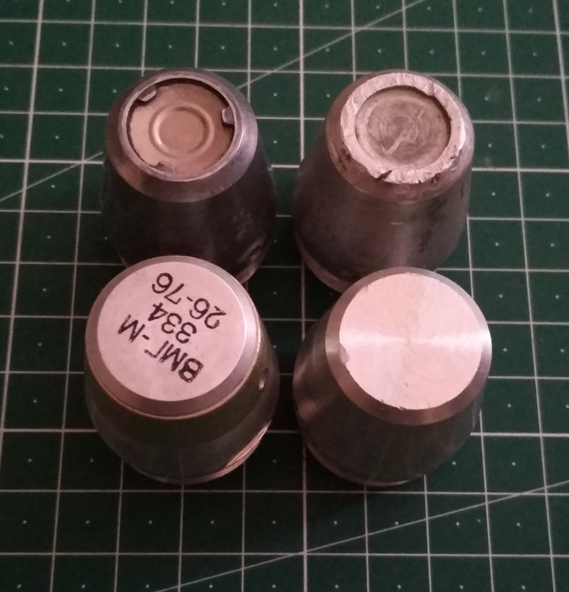

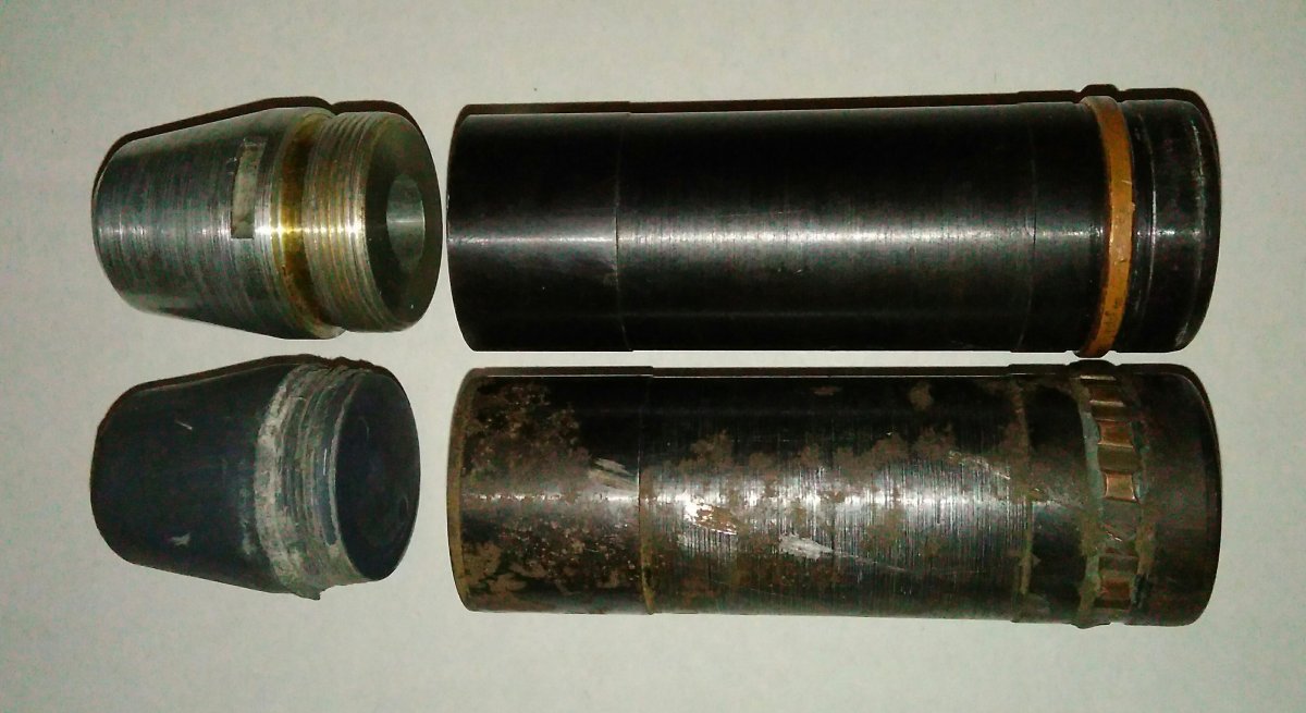

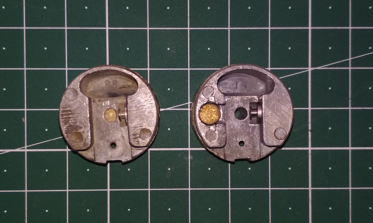

    відмінності нутрощів підривача ВМГ-М для ВОГ-17М і ВУС-17
    зовнішньо підривач аналогічний, маркування звичайне
    [всі кд - цільнометалеві болванки з учбових вмг]

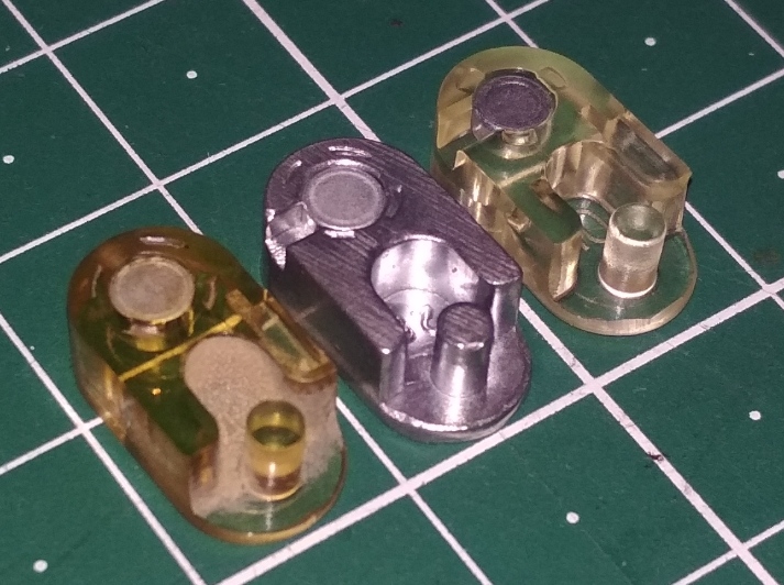

    відмінності заслонки підривачів вмг-м (вус-17) і заслонки вмг-п/вмг-м/вмг-к, в яких є самоліквідація
    дивно, що сам корпус запобіжно-виконувального механізму змінено, заслонка теж має іншу прес-форму, а маркування на корпусі вмг - звичайне
    замітив, що: пластикові зустрічаються у вмг-м, металеві вмг-п
    але оскільки в минулому вибірка була доволі малою, то прошу підтвердити або спростувати

    - лафетопробний постріл ВОГ-17 ЛАФ (7П10);
    - лафетопробний постріл ВОГ-17М ЛАФ (7П10М);

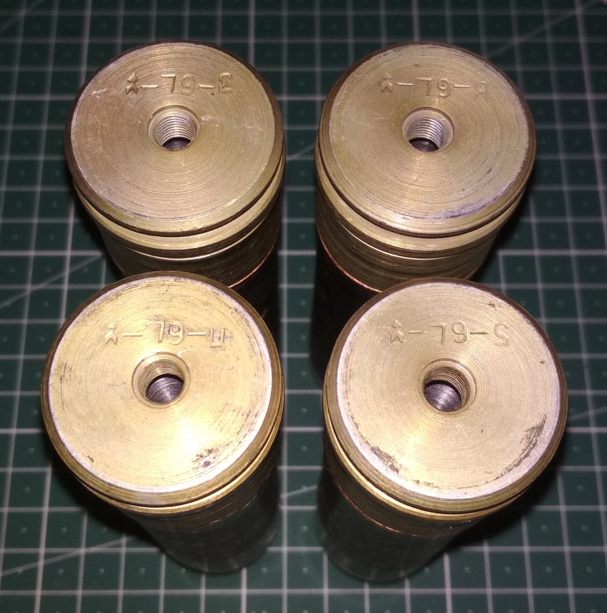

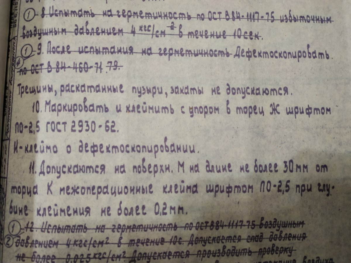

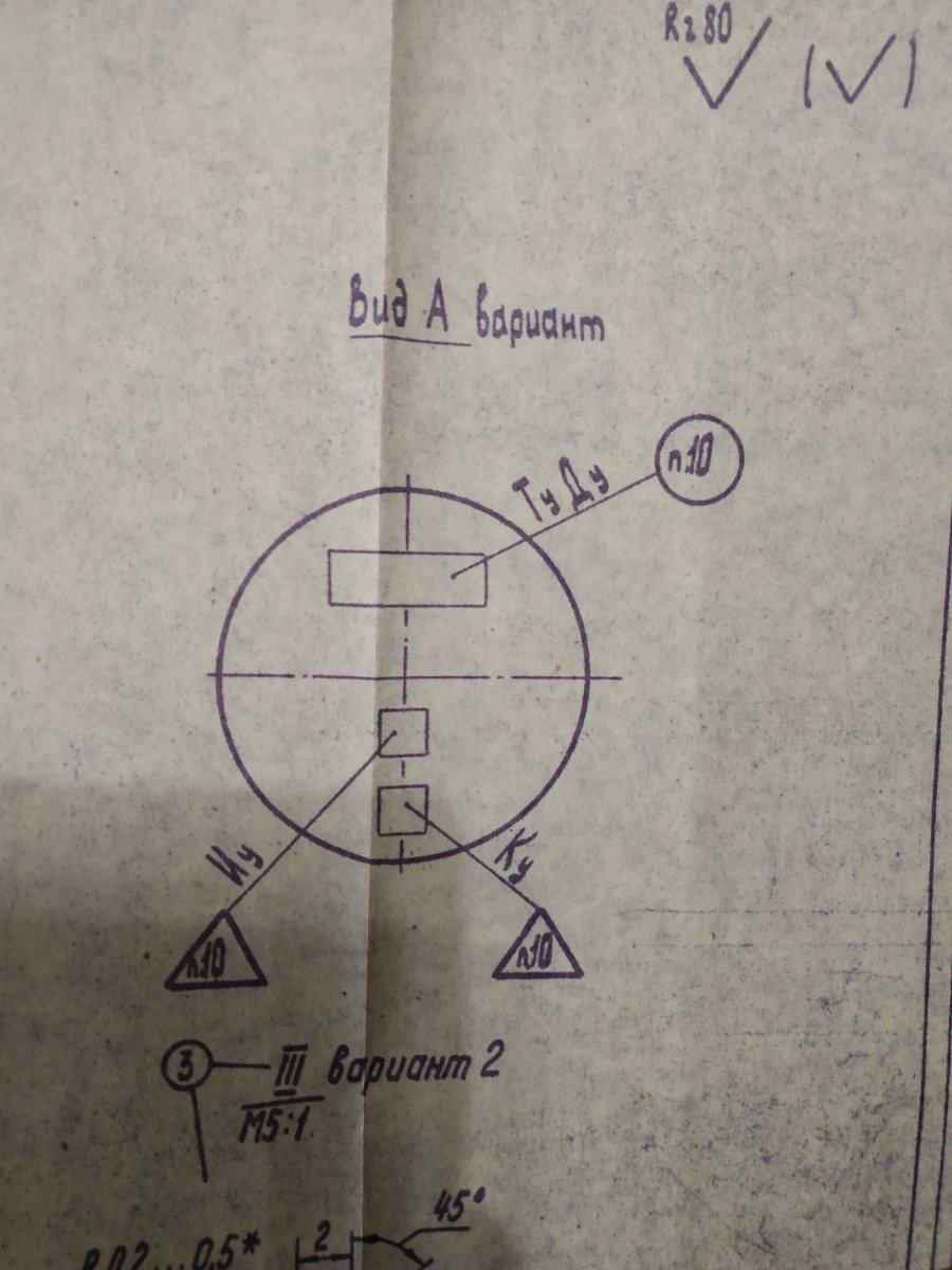

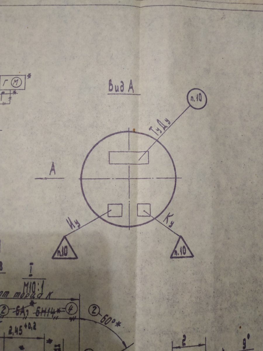

    замітив на гільзах, що клеймо дефектоскопування, якщо йде буквою то сторона та, що і рік/клеймо заводу, якщо цифра - обернено на 180°
    також попадаються геометричні фігури, для прикладу - трапеція

    докину цікаві дефекти гільз:
    - подвійне клеймо
    - подвійне клеймо з частковим зміщенням + відсутнє клеймо дефектоскопії ( такі клейма зустрічались раніше, на гільзах п-30)

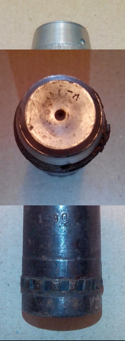

    Як завжди, книжки - одне, виробництво - інше:
    001-003 - ВОГ-17М ИН,
    004-005 - ВОГ-17.
