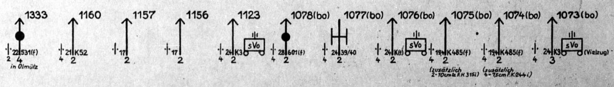

    Из личного состава 602 резервного полка после его расформирования были доукомплектованы разные части в том числе 1073 Крепостная Батарея (вооруженная тремя орудиями К-3),это произошло 23.9.44.года.
    (28.2.1941-29.7.1941) Stab I u. 1.-4. Kompanie Infanterie-Regiment
    602
    (30.7.1941-28.2.1942) Stab I u. 1.-4. Kompanie
    Infanterie-Ersatz-Regiment 602
    (30.7.1941-28.2.1942) gestrichen
    (1.3.1942-7.9.1942) Auffangstab Panzer-Armee-Nachschub-Führer 4
    (8.9.1942-11.3.1943) Auffangstab Kommandeur d.
    Panzer-Armee-Nachschub-Trupp 4
    (12.3.1943-7.9.1943) gestrichen (Stalingrad)
    (23.4.1944-24.11.1944) 23.9.1944 Festungs-Batterie 1073.

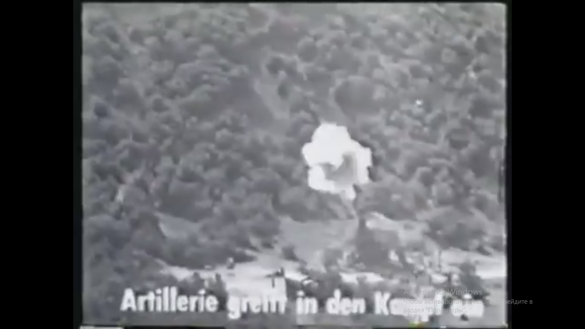

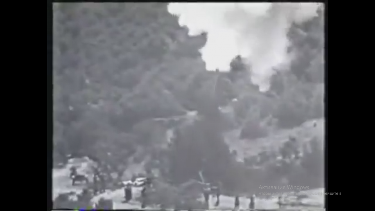

  6. Слава2012
    Слава2012 Hauptmann
    2.450
    Котовск,Украина
    Вот о каком орудии под Севастополем я говорю.

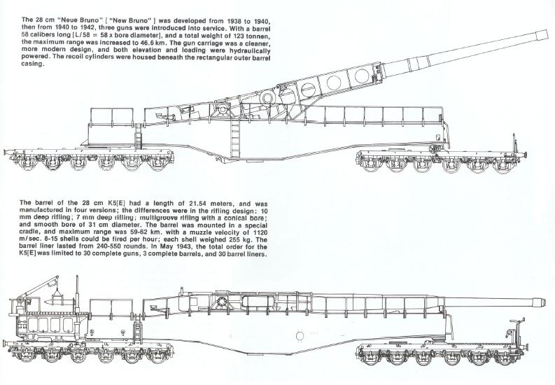

  8. Слава2012
    Слава2012 Hauptmann
    2.450
    Котовск,Украина
    Правда калибр его не 240 мм , а 280 мм но он действительно железнодорожный.Три таких орудия обстреливали Севастополь.
    Их огневые позиции находились в чистом поле.
  9. Слава2012
    Слава2012 Hauptmann
    2.450
    Котовск,Украина
    А вот с позиции под горой стреляло вообще штучное орудие , его даже немцы в кинохронику о Доре по ошибке вставили. Не удивительно в начале войны было всего одно такое орудие , а до конца войны их построили аж 8 штук.Откат орудия был двойным как и у К-3 не удивительно что и я его под массетями принял за К-3. На самом же деле это супер гаубица М-1.

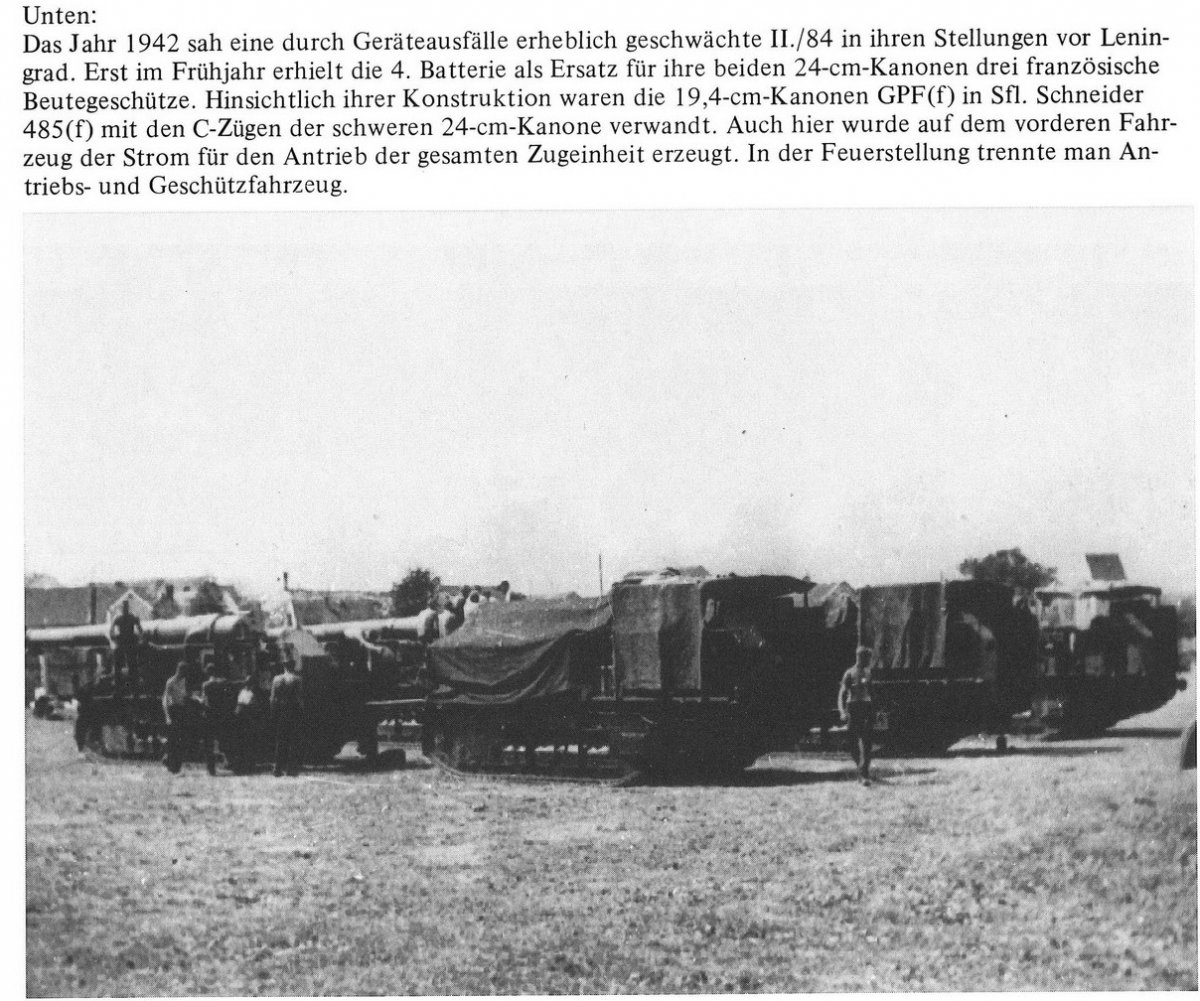

  16. Слава2012
    Слава2012 Hauptmann
    2.450
    Котовск,Украина
    Снова из книги Deutsche Kanone und Mörser изображение с подписью к фотографии.
    Четвертая батарея, второго дивизона ,84 артполка вооруженная на время капремонта
    чешских орудий -французскими орудиями 194 мм.19,4 cm Kanone 485 (f) .
    только 3 немецких батареи были оснащены этими пушками:
    Schwere Batterie (Mot.) 917 (1942-44)
    Schwere Batterie (Mot.) 9./355 (Декабрь 1943-июнь 1944)
    4-я батарея Schwere Artillerie-Abteilung (Mot) II ./84 (только временно, май-декабрь 1942 г.)
