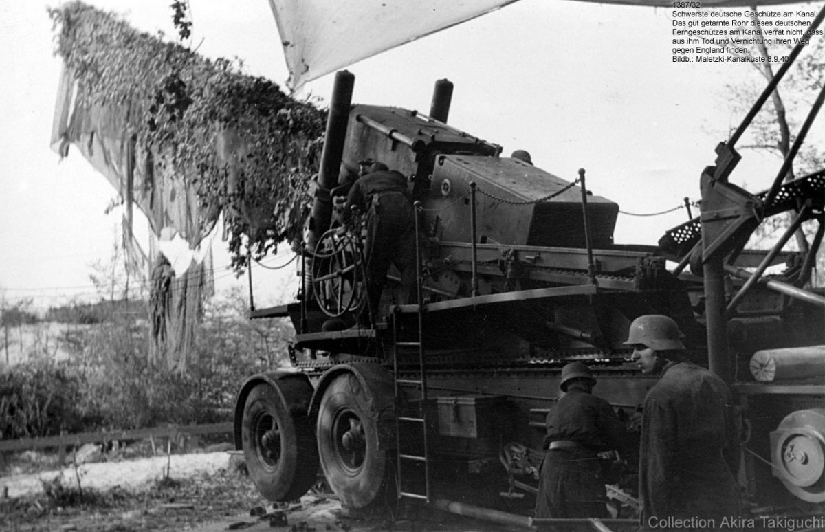

    Орудие оказалось крайне прогрессивное , для его функционирования необходим был дизельгенератор , подобной роскоши не применяют даже сегодня в прицепной артиллерии.

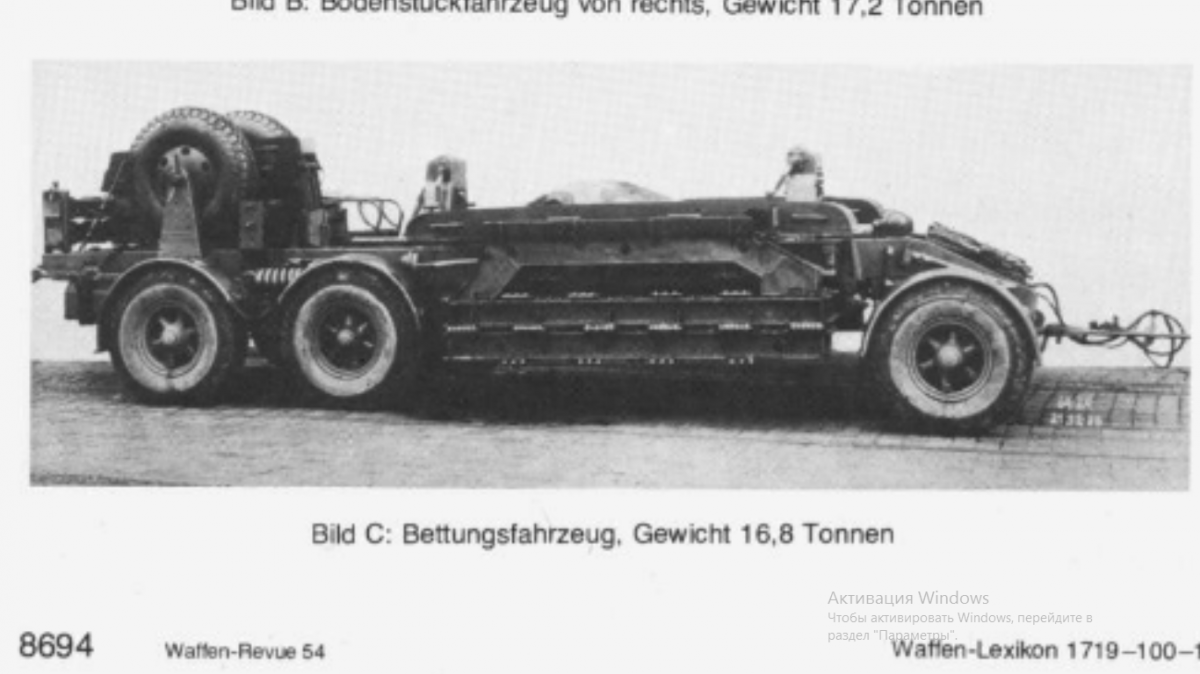

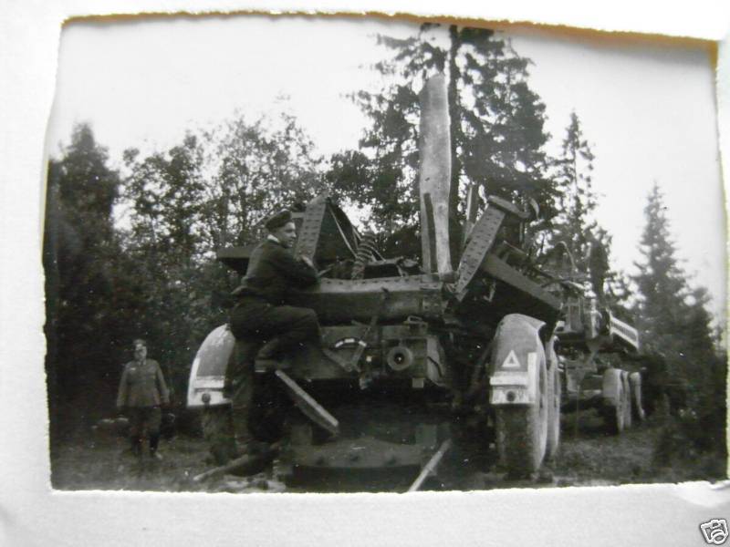

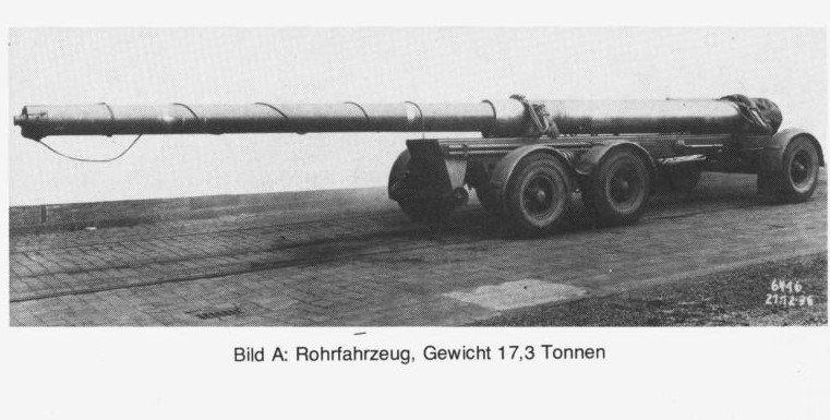

    24 см Kanone 3 (24 см K 3) был немецким тяжелым осадным орудием, который использовался во Второй мировой войне первым дивизионом 84 Артиллерийского полка . Четыре орудия находились на службе, когда Германия вторглась в Польшу , ими были вооружены две батареи первого артдивизиона 84 артполка . В битве за Францию первый дивизион все еще имел только четыре пушки. В операции Barbarossa все три батареи первого дивизиона были оснащены по два орудия,итого шесть пушек . [3] Эта ситуация не изменилась в течение следующих двух лет.
    Лафет был построен по принципу двойного отката как у 21 см мортиры-18.
    перевозилось орудие в разобранном состоянии на шести повозках гусеничными тягачами,они состояли из огневой платформы, каретки, колыбели, ствола, казенной части и электрического генератора.
    Вермахт не был доволен производительностью орудия: «Было сочтено, что это расточительно время и рабочая сила, транспортные механизмы были громоздкими, и производительность не считалась соразмерной размеру орудия». [5] Это привело к экспериментам Круппа и Рейнметалла, чтобы увеличить дальность стрельбы. Они включали в себя снаряды с готовой нарезкой, которые не показали значительного увеличения дальности стрельбы, стволов с конической сверловкой с 240 мм до 210 мм обжимания дальность увеличилась значительно но но ствол был очень дорогим и не долго живущим , и даже гладкой версии ствола с опереным снарядом. Ни одна из них не вышла за пределы экспериментальной стадии.

    Перевозилось орудие в разобранном состоянии на шести повозках гусеничными тягачами,они состояли из огневой платформы, каретки, колыбели, ствола, казенной части и электрического генератора.

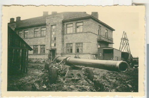

    На Эбэи нашлось вот такое вот фото брошеного в грязи ствола К-3,подписано-весна 44 года,думаю это последнее фото легендарного орудия l дивизиона.

    В ФРГ выпускали интересный оружейный журнал с подробными описаниями оружия,вот и 24 см К-3 в 54 номере за 84 год подробно описали.
    http://sassik.livejournal.com/356101.html

    Сентябрь 40 года.

    Интересно разбиралось орудие К-3 для перевозки,затвор откручивался и перевозился на отдельңом прицепе.
    Unnamed Player нравится это.
  21. Слава2012
    Слава2012 Hauptmann
    2.450
    Котовск,Украина
    При транспортировке система разбиралась на пять частей: ствол, затвор, люльку, лафет и основание.

    Редкий кадр,сборка орудия.
    Орудие 24 cm Kanone 3 было разработано в 1935-1938-м гг. немецкой фирмой Rheinmetall в рамках реализации концепции универсального орудия, которое, без внесения особых конструктивных изменений, можно было размещать на стационарных и полевых лафетах, а также на железнодорожных артустановках. В серийное производство Kanone 3 поступила в 1938-м году. Всего за время серийного производства, продолжавшегося до 1944-го года, было изготовлено 14 орудий, поступивших на вооружение 1-го дивизиона 84-го артиллерийского полка вермахта.
    (странное утверждение не правда ли , мы то знаем что в 1 дивизионе было 6 орудий , возникает резонный вопрос - а в каких еще подразделениях воевали остальные 8 пушек К3).
