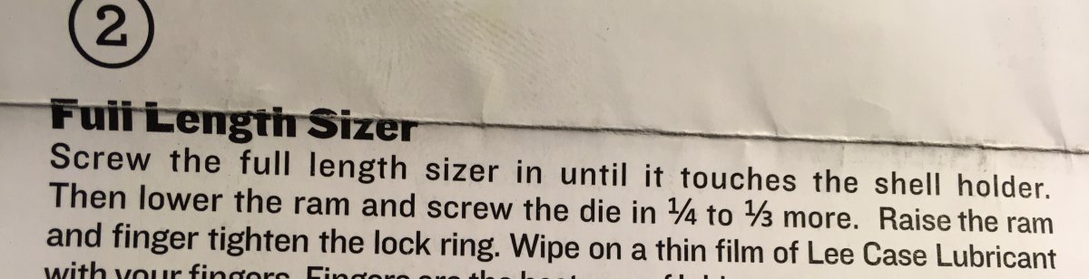

    оно и на четверть в перёд не становится.

    А он и не должен.
    До упора и полоборота вперёд.
    Гильза полностью зайдет в матрицу только когда шёл в нее упрётся.

    Не страшно. Поднажимайте сильней на ручку. Разница в размерах будет, хоть єто кажется и против логики :)
    В переводе с малопонятного закрути до упора и доверни на треть/четверть оборота вперед

    А не может тело шелходёра Лии быть толще рекомендованого на коробке?

    Так бьівает, но очень редко. Докрутить и поднажать вроде проще, чем матрицу снизу точить.
    Почитал про X-DIES, они своеобразньіе, не дают гильзе рости. Дульце (как я понял) упирается в мандрелл. Надо внимательно изучить рекомендации производителя матриц по настройке, могут бьіть нюансьі.
    Останнє редагування: 12 бер 2021

    Спасибо, попробую. подточить я думал не матрицу а верхнюю плоскость шелходёра.

    The X-dies require you to trim the cases a bit shorter than normal ONE time, then they don't require any more trimming as long as the die is adjusted properly when sizing.
    Тут пишут, что сначала надо один раз подрезать гильзьі по длине, причем короче, чем обьічно. Тогда все работает.
    Своеобразньіе матрицьі, требуют "научного" подхода :).
    Изучите внимательно инструкцию перед тем, как что-то точить.
    Slash_19 та Ivan Drago подобається це.

    Мне специально под заказ привезли такую матрицу, хотел избежать подрезки гильз и продлить срок службы гильзы. Теперь на будующее в 308 не знаю стоит ли связываться .

    Почитал про них еще - интересная штука, работает у людей хорошо, только настройка своеобразная. Декапер как я понял надо отдельно настраивать на нужную длину гильзьі. Уверен - настроите по инструкции и все будет работать.

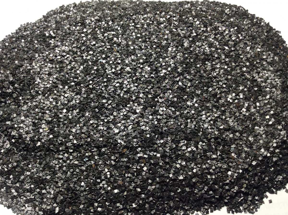

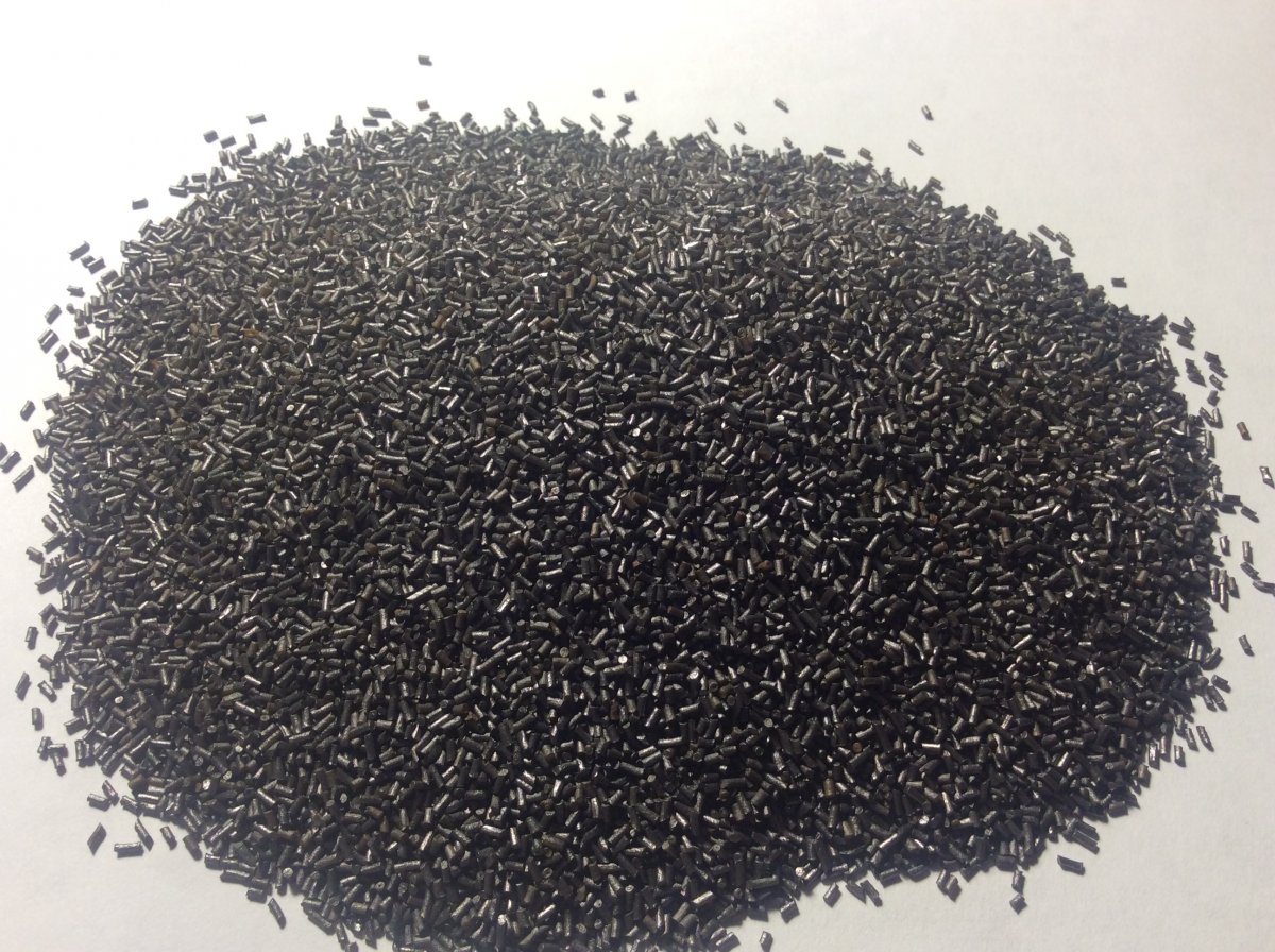

    Всем доброго. Подскажите плиз по ВТ маузера. Годен для 223? Особенно интересует для свинцовых пуль с газчеком. Как выглядит(фото),рецепты. Или ссылочку где посмотреть. Предлагает человек,но хотелось бы точно понимать что это он. С ув.

    Спасибо за ответ. Первый похож на тот,что предложили. Есть еще похожий мосинский-думал может он. Я уже в нете нашел похожие фотки-ссылки в основном на наш форум. ВТ у меня со свинцовой пулей не очень работал,а точнее оставались крупицы не сгоревшего в стволе. Полистаю еще тему-может найду отзывы именно па маузеровскому. Интересно его отработать.Как он по скорости горения по отношению к ВТ или ССНФ. Мне лично наиболее нравится на свинцовых пулях именно ССНФ-не плохую кучу собрал на 50 м пулями 4,3 грм с газчеками Гремлина. Не в качестве рекламы,но у него реально классные пульки-начиная от высокого газчека,формы,веса,полимером обрабатывает,ствол не засирается и т д. И работают они в пределах навесок 0,8-1,3 грамма,но с 1,2 грм уже куча не та-может с нарезов срывает,х з. ВТ я так понял из-за медленности горения более предпочтителен на оболочке-давление уже поприличней получается. Сейчас хочу получить рецепт до звука на пулях Ивана Драго 55 грейн с газчеком. Есть мысль попробовать как вариант на Нобеле АО. С какой навески начать еще не определился.Есть мнения? Перезаряда понятно не будет,а вот со стабилизацией пули нужно смотреть. Погода налаживается-собираемся потихоньку на полигон. С ув.
    Попробуйте порох для 24 грамм!
    С какой навески начать еще не определился. Есть мнения?
    от 0.2 до 0.3 думаю

    Пуля 55 грейн 3,7 грамм на скорости 280м/с выдаст 145Дж. Пуля из .22LR 2.5 грамма при 320м/с выдаст 128Дж. Смысл такого патрона - тихая стрельба по бумаге и охота на мелкую дичь которую ЛЕГКО добывают из .22LR - и все это используя карабин под .223rem Можно будет даже сэкономить денег - пуля дешовая, пороха мизер, капс можно пистолетный 4.4 boxer использовать, гильза на таком слабом патроне может ходить много циклов. Разумеется перезаряд вручную.
    То есть Вы предлагаете использовать порох Nobel Sport VECTAN для 24 грамм - а это к примеру 206sv с навеской 0,2 ? Не будет ли этот быстрый порох создавать какой-то пик давления или пулю с нарезов срывать?

    Порох на 24 грамма имеет плюс, в плане заполнения объема гильзы.

    Интересует именно дозвук конкретно на этой пуле 55 грейн. Но ложить NS 206sv как-то стремно очень уж он быстрый - начнем с NS A0. А там - посмотрим. В принципе по NS есть в наличии 206v 206s 206sv d20 A0 - если на A0 плохо полетит - поменяем порох. Есть еще Крук.

    крук не будет работать...
    Желательно рассверлить запальное отверстие до 3 мм и использовать быстрый порох
