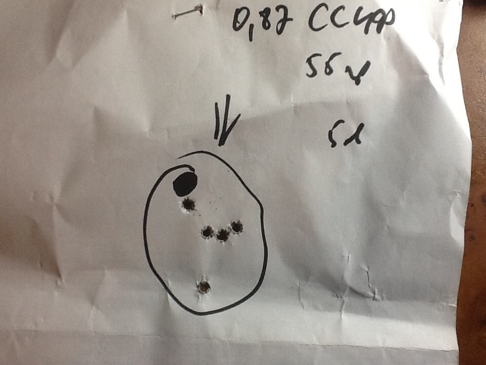

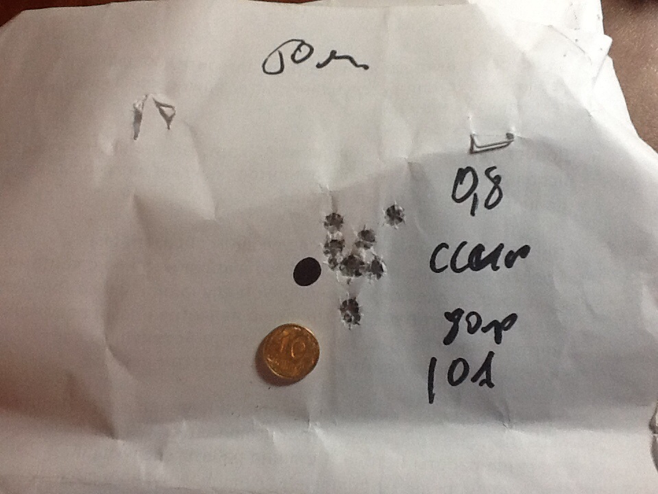

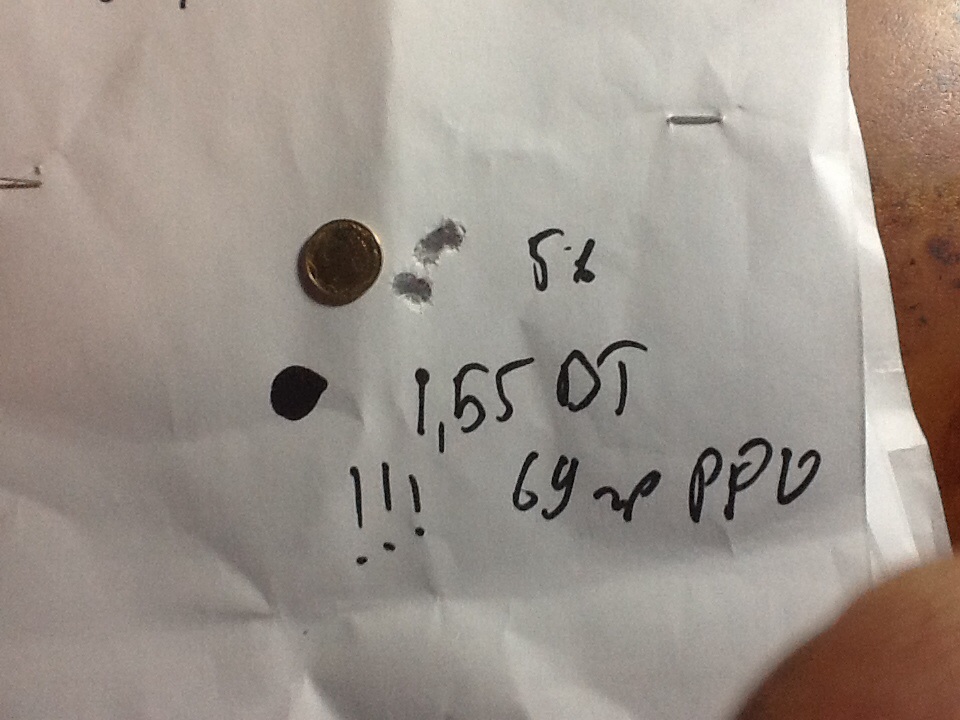

    Ну что товарищи готовы выслушать человека конкретно потрахавшегося с этим калибром, для того чтобы стрелять много и очень дешево? Для начала выложу очередные кучности моей китайской ар-15 с бюджетным десятикратником, минимумом тюнинга и полированным штатным усм-сразу отмечусь, что дистанции у меня маленькие-50 метров, так как не было времени выезжать на стометровку и стрелял в собственном маленьком тире. Эти две группы идут на порохе ВТ, которым я очень доволен-отрывы сделаны по моей вине:1-я группа навеска 1,55 вт пуля 69 грайн- просто пять выстрелов на 50 метров.

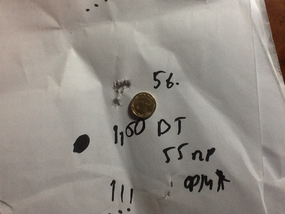

    Вторая группа-1,5 гр вт на пулю 55 грайн-пуля самодельная купил тут на форуме-неплохо летит.
    У меня отстреляно много групп разных-эти лучшие и самые стабильно повторяющиеся, особенно когда спуск не вздрачиваю))
    Для чего я это выкладываю? Ну чтобы вы, камрады, примерно представляли как стреляет моя Нора и далее пойдет речь о моем любимом свинце.

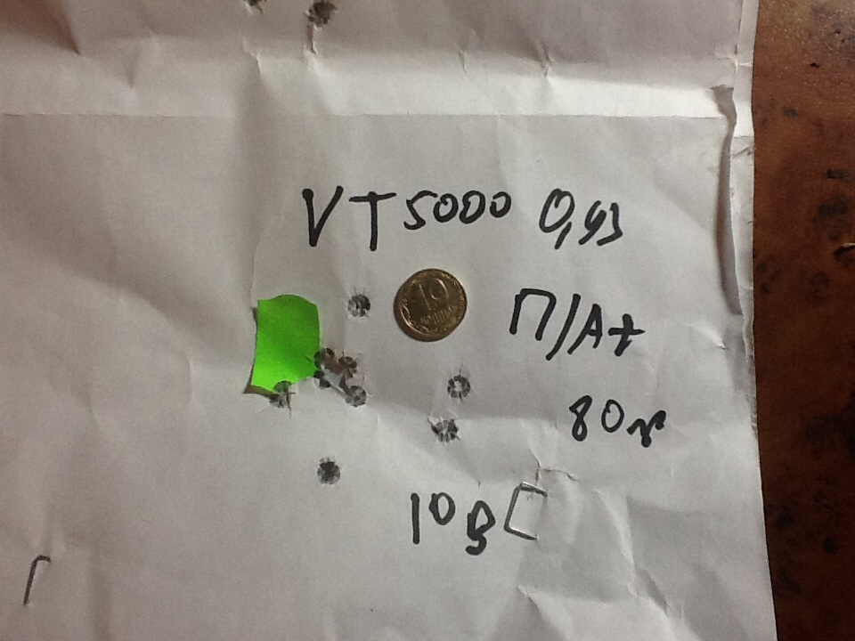

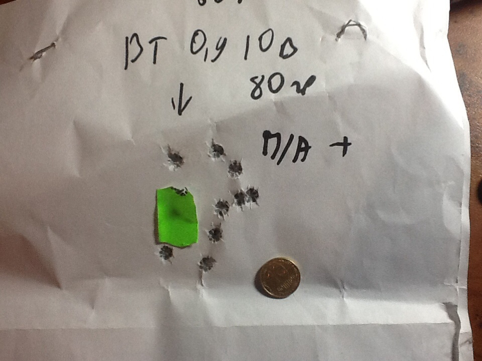

    Обжав гильзы таким образом и настроив свой экспандер на минимальное расширение дульца гильзы я добился равномерной и очень плотной посадки пули и избавился от кримпа и что мне это дало: я снизил навески пороха и пули стало меньше срывать с нарезов-вот сегодняшние группы после экспериментов-на низких навесках автоматика моей арки работает как часы. Продолжу дальше

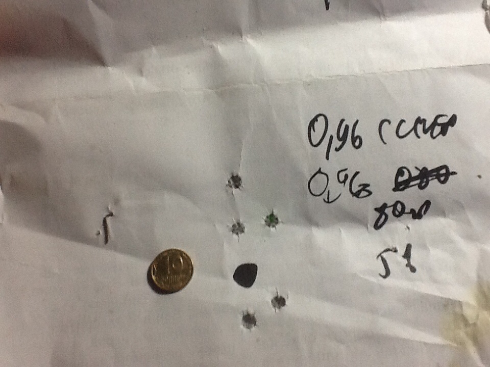

    Группы значительно уменьшились-раньше на этих навесках разбрасывало на 15 см на 50 метрах теперь вот так-стрельба велась без глушителя

    Даже вот эту малую навеску срывало с нарезов и сильно раскучнялось
    Стрельба велась с глушителем

    Вот эту навеску 0,96 сснф223 на моей свинцовой 80 грайн пуле при стрельбе без глушака с полностью работающей автоматикой срывало с нарезов и кучность была в районе 30 см-теперь стало значительно лучше)

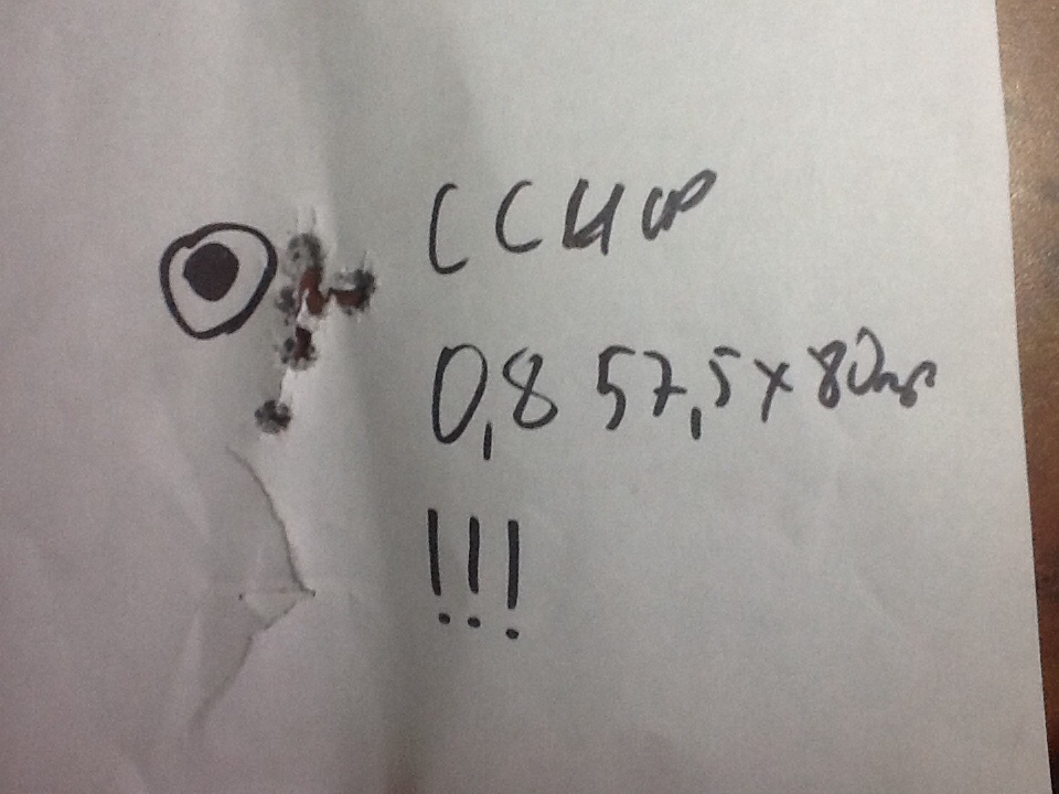

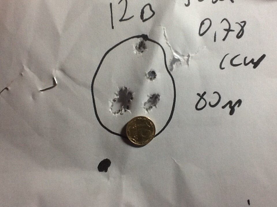

    Ну а это с глушаком я стрелял 8, 12 и 10 выстрелов на навеске от 0,78 до 0,8 грамма сснф 223 без кримпа. Отрывы по моей вине
