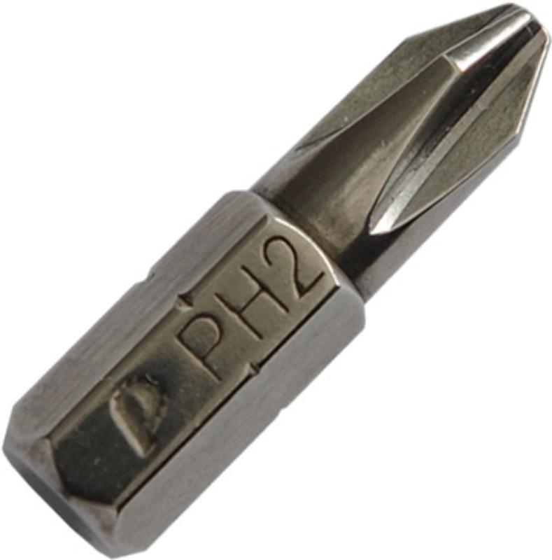

    Шановне панство, маленький лайфхак.(в темі не зустрічав)

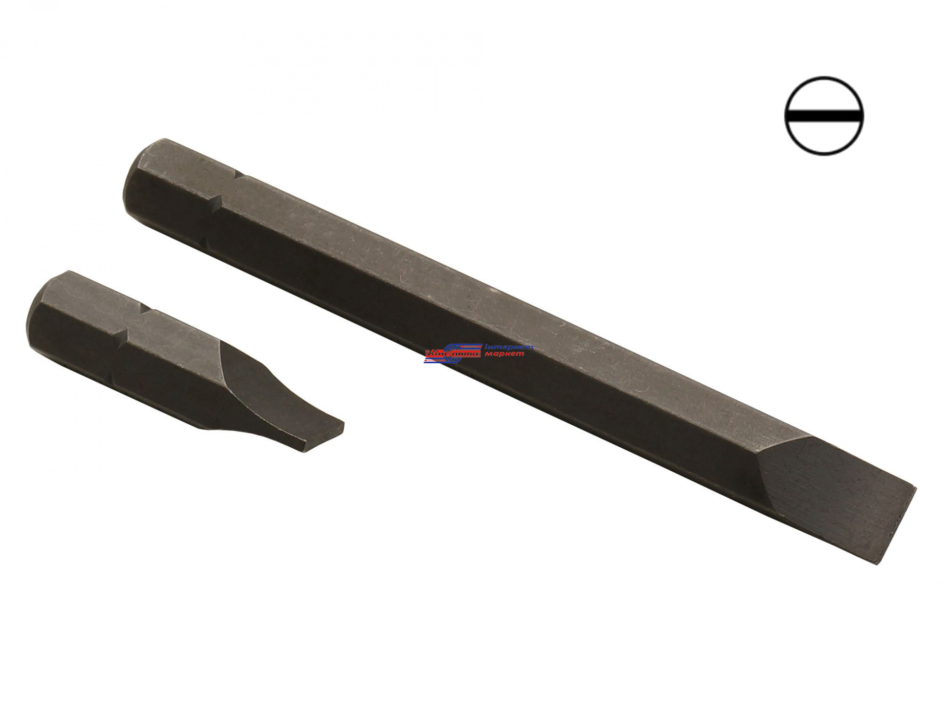

    Крімп капсульного гнізда чудово знімає викрутка або біта ph2. А саме капсульне гніздо чудово чисте шліцева викрутка необхідного розміру. Або вручну або шурупокрутом при великих об'ємах
    sergey_mp, trainee, Yuber та 4 іншим подобається це.

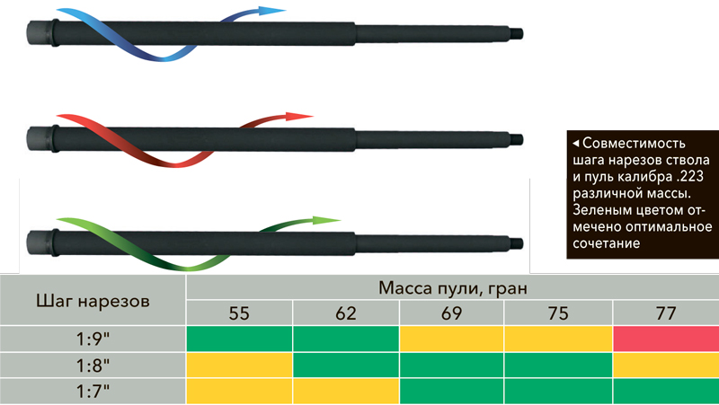

    Може варто спробувати кулю 69гн? Вона як раз посередині допуску для цього твісту:

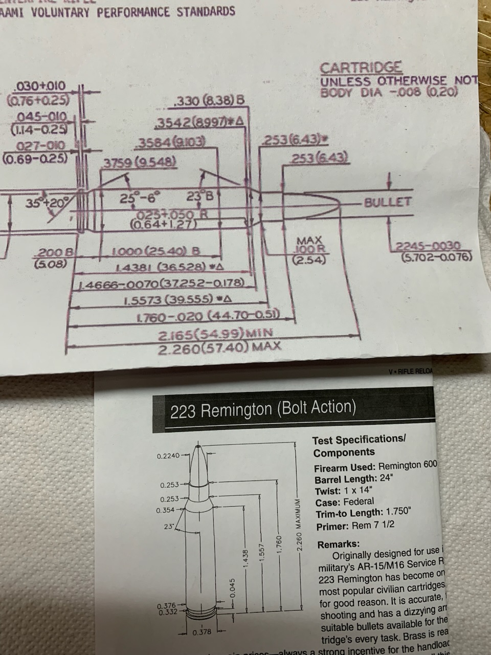

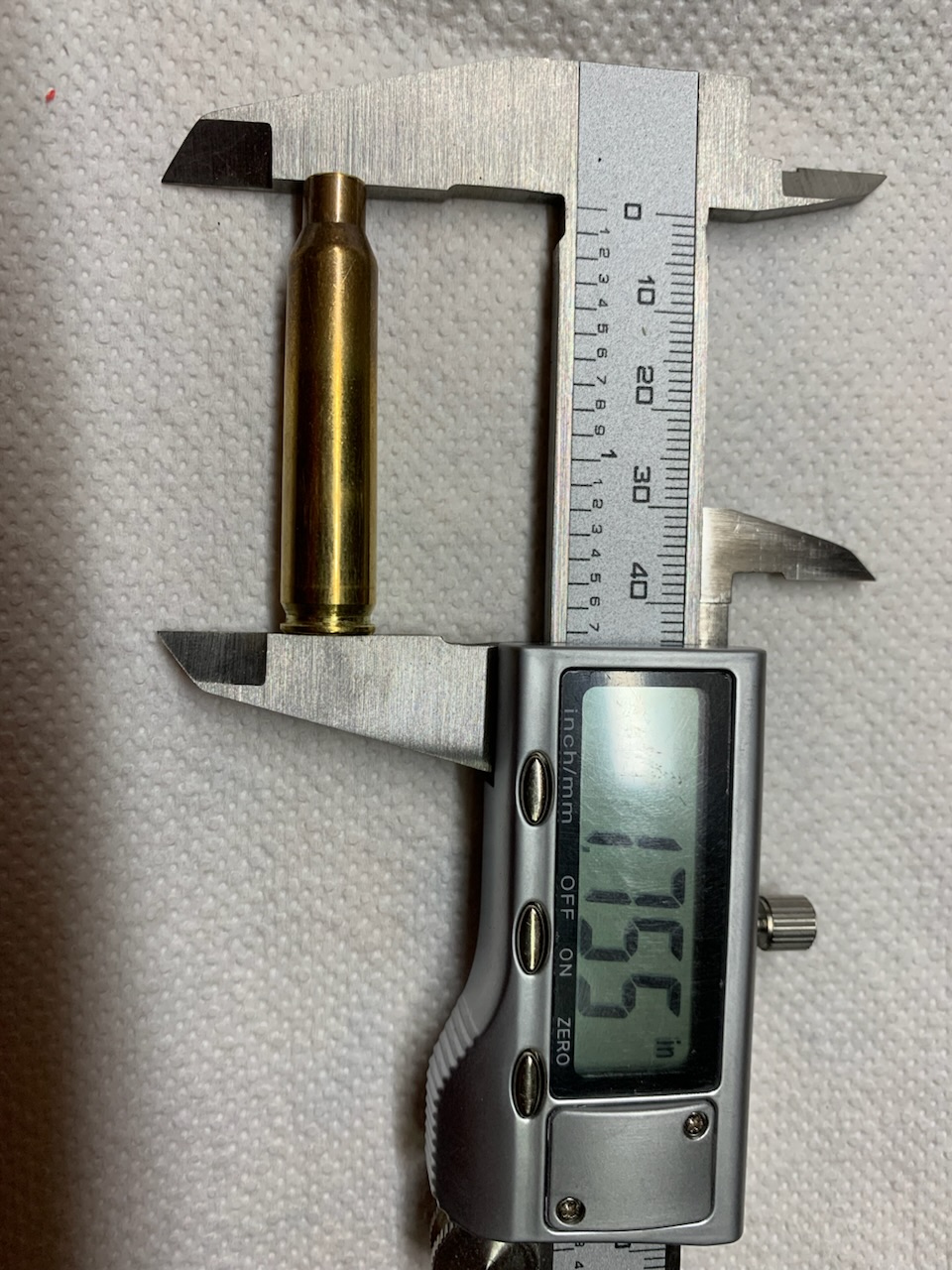

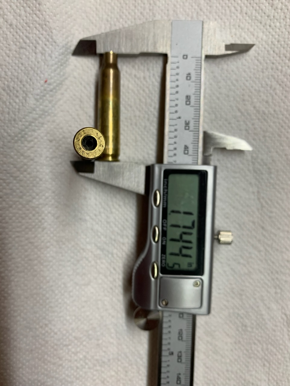

    Поділіться інформацією по допустимій довжині гільзи , мін та макс, з якої довжини вже потрібно починати підрізати гільзу.
    З мануалу бачу що довжина гільзи повинна бути 1.760 .
    Одностріл з мого патроннику LC , жата , 1.744.
    Нульова гільза SB 1.755
    одностріл жатий ГГГ 1.762-1.767
    Аналогічне питання по зібраному набою. Мануал говорить що повинно бути 2.260.
    Магазинні LC та Remington на 55 кулі , мають довжину 2.19 та 2.23 . ( по загальній довжині на одному з малюнків є інфа про допуски 2.165 -2.260 ) Яка довжина все таки оптимальна ?

    Гільзу різав до 1.755"(порада Хорнаді 1.750")
    Для 55 грейн фмж, тієй ж Хорнаді оптімальний С.О.L 2.200"

    Задач то особливо ніяких перед собою не ставив , просто вже як почав цим займатись , то не хочеться робити аби як , а там вже як будуть якісь замашки а точність , то і типу вже є якись досвід в підготовці гільзи ))
    Більш всього з пантелику збивають гільзи зі свого патроннику фронтієри , які в розмірі 1.744))
    І таке питання , по внутрішній горловині , який розмір використовує хто ? Натяг кулі при посадці .
    З лее матриці , виходять 221-222
    Куплена гільза має 218-219 .
