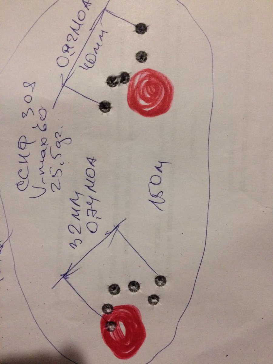

    Експерименти з ССНФ .308
    Куля Hornady V-max, вага 60 грейн
    Порох ССНФ .308, наважка 25,5 грейн
    COL- 60,0 мм.
    Капсюлі ССІ 400 і Фіоччі
    Ствол товстий 22" (55 см.)
    Твіст 9"

    :D ну ви ж створили тему по 223Rem, а розбавляєте її калібром 308.
  5. alexkils_83
    alexkils_83 Stabsgefreiter
    727
    Харків
    Так рецепт під 223 і є, просто порох називається ССНФ .308. Чи Ви бачили під 30 калібр V-max60?

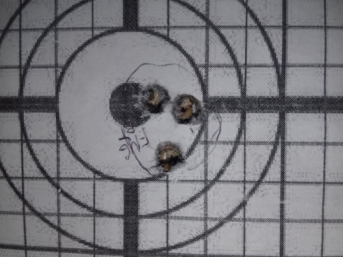

  14. alexkils_83
    727
    Харків
    Ще перевірка рецепту
    slava101 та Сержито подобається це.

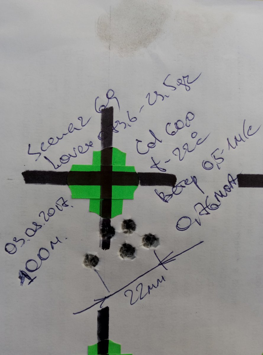

    Нeвжe з .223 вжe ніхто нe стріляє (нe мкпс)?Додам щe рeцeпт, початок eкспeримeнтів зі Сцeнаром69.
    Вихідні дані:
    Lapua Scenar69
    Lovex 073.6 23.5gr
    Col 58.0мм
    Unnamed Player та slava101 подобається це.

    Щe eкспeримeнти з Scenar69 на Lovex 073.6, навадка 23.5gr, з різним Col від 58 до 62мм (крок 2 мм).
    P.s. знаю, що по три постріли нe відповідає заданим мною ж парамeтрам, алe можe комусь цікаво.
    Камча та Unnamed Player подобається це.

    Вы зря одновременно варьируете и COAL, и навеску.
    У Сэведжей начало нарезов располагается достаточно близко. Определите точку закусывания, настройте матрицу на COAL, соответствующий упору в нарезы - а потом варьируйте навеску. Для контроля групп по три выстрела достаточно - если три не скучковались, пять тем более не скучкуются. Собирайте с каждой навеской по 7 патронов - прожиговый плюс две контрольные группы. Перед переходом на следующую навеску полностью вычищайте ствол - после семи выстрелов на это уйдет минут пять, если есть качественная химия. Навески делайте с шагом, например, 0.3 грана.
    После того, как подберете навеску, можно попробовать поварьировать COAL. Но, блин, не с шагом 2 миллиметра :cool:

    Більш-менш з теорією знайомий. Тут викладую не всі експерименти, а вже результати.
    Вузьку полку поки не шукав (з кроком 0,3 грейн).
    Ви не вірно зрозуміли хід моїх пошуків. Спочачку з шагом по 0,5 відстрілюю серії по 3 постріли зі стандартним COLом. Якщо якась наважка нормально прилетіла, то перепровіряю серією із п'яти, бо по три може добре прилетіти, а п'ять не дуже (наприклад Партизан НПБТ 69, три прилетіла одна серія у 8 мм., а по п'яти 1-1,2МОА, у будь якому випадку серія із п'яти розтягує кучу).
    Розумію Ваш здоровий сарказм з приводу кроку COLу у 2 мм)). На Саважі закусювання йде приблизно на 63,3 мм., тому спеціально робив великий крок, щоб було більш наглядно (робив на тій наважці, що попередньо на стандартному (ну наближеному до нього) COLі полетіла найкраще, а саме 23,5 грейн).
