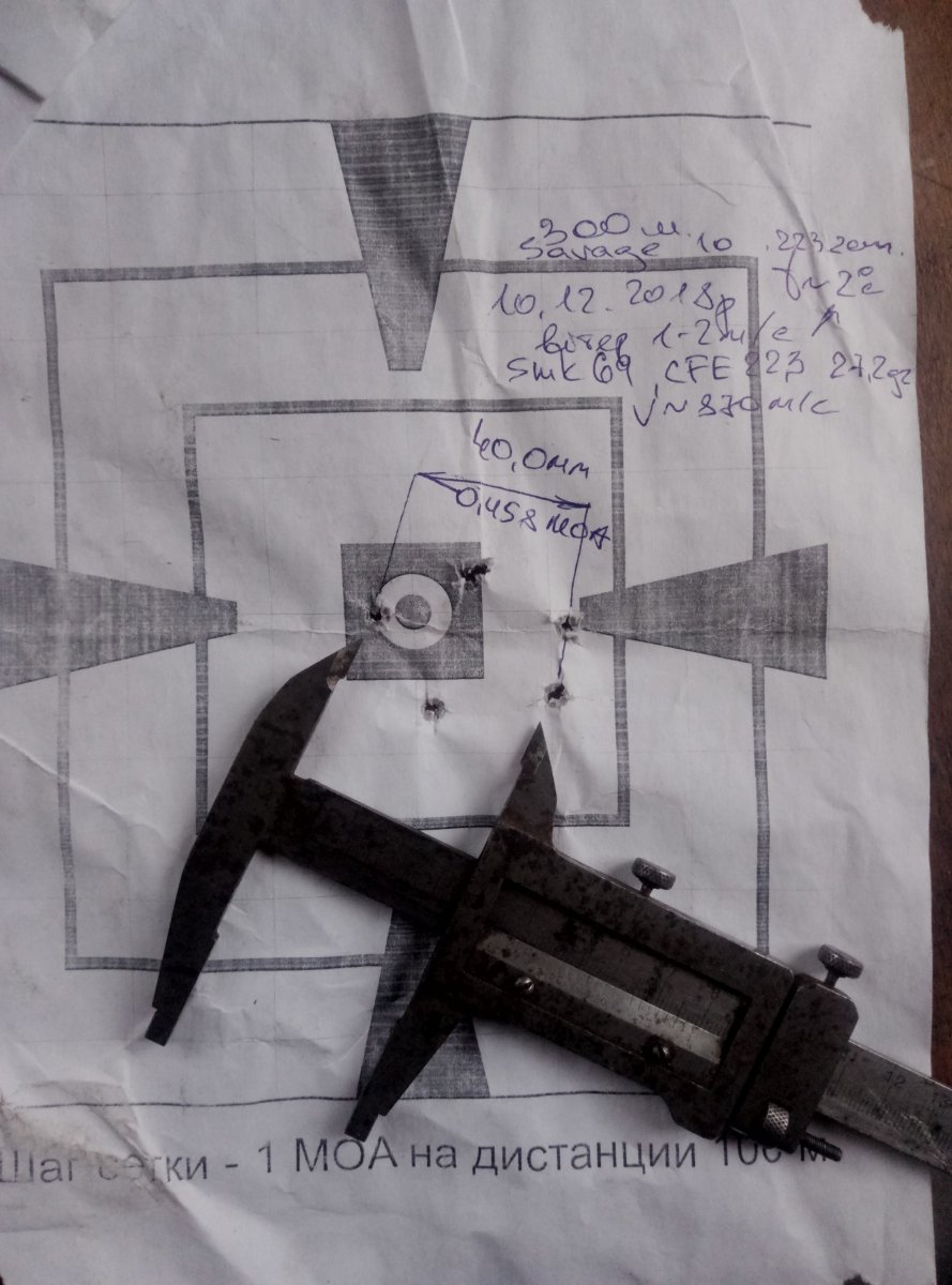

    Виявив сильну термозалежність тонеру СFE223. Кучною була наважка 27,2 грейн, швидкість була близько 870 м/с, це за температури близько +10 С. При -5 почала куча розповзатися до 0,7 МОА, не міг зрозуміти чому, поки не поміряв швидкість, яка виявилася 845 м/с. Зробив дві наважки з кроком 0,3 грейн. Результат на фото, швидкість виміряти не зміг, оскільки сніг заважав хрону.
    Александр_Одесса подобається це.

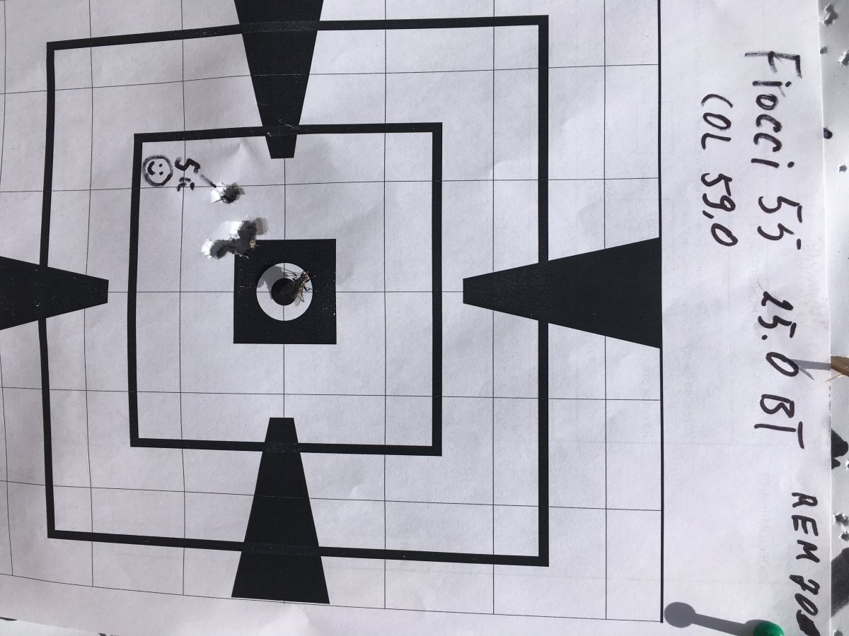

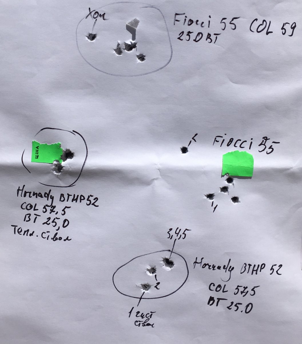

    РЕМ700, тонкий ствол 24'', 12твист, по 5 штук, 100м. Вроде меньше МОА, точно не считал. Пуля Fiocci 55gr и Hornady Match 52gr BTHP, в нарезьі (близко к закусу, точнее не мерял), 25,0гр ВТ (НЕ КОП!).
    ЗЬІ: У мухи видать стальньіе яйца :)
  17. Алексей UA
    Алексей UA Stabsgefreiter
    190
    Фиоччи ведут себя не очень, есть отрьівьі, но в принципе для валовки как по мне отлично, а вот Хорнади пока две серии сделал (внизу на фото первая серия, из чистого ствола), но вроде потенциал хороший.

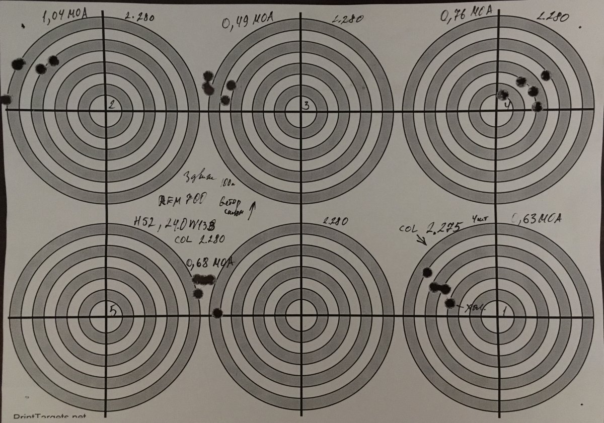

    190
    Подниму тему.
    VV133, 24,0gr, Hornady 52gr BTHP.
  19. Алексей UA
    190
    Добавил навеску до 24,3 и получилось так
    alexkils_83 та Unnamed Player подобається це.
