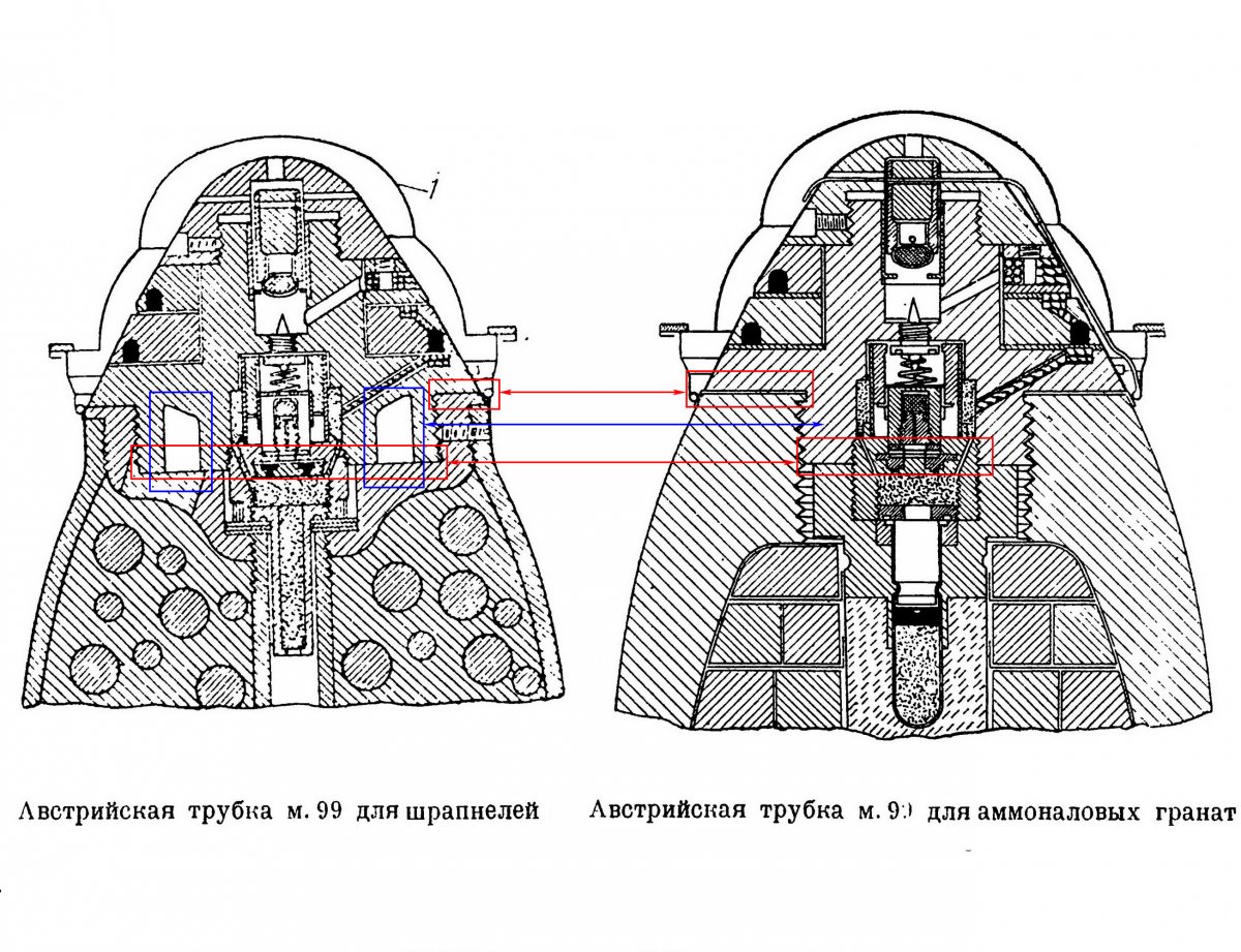

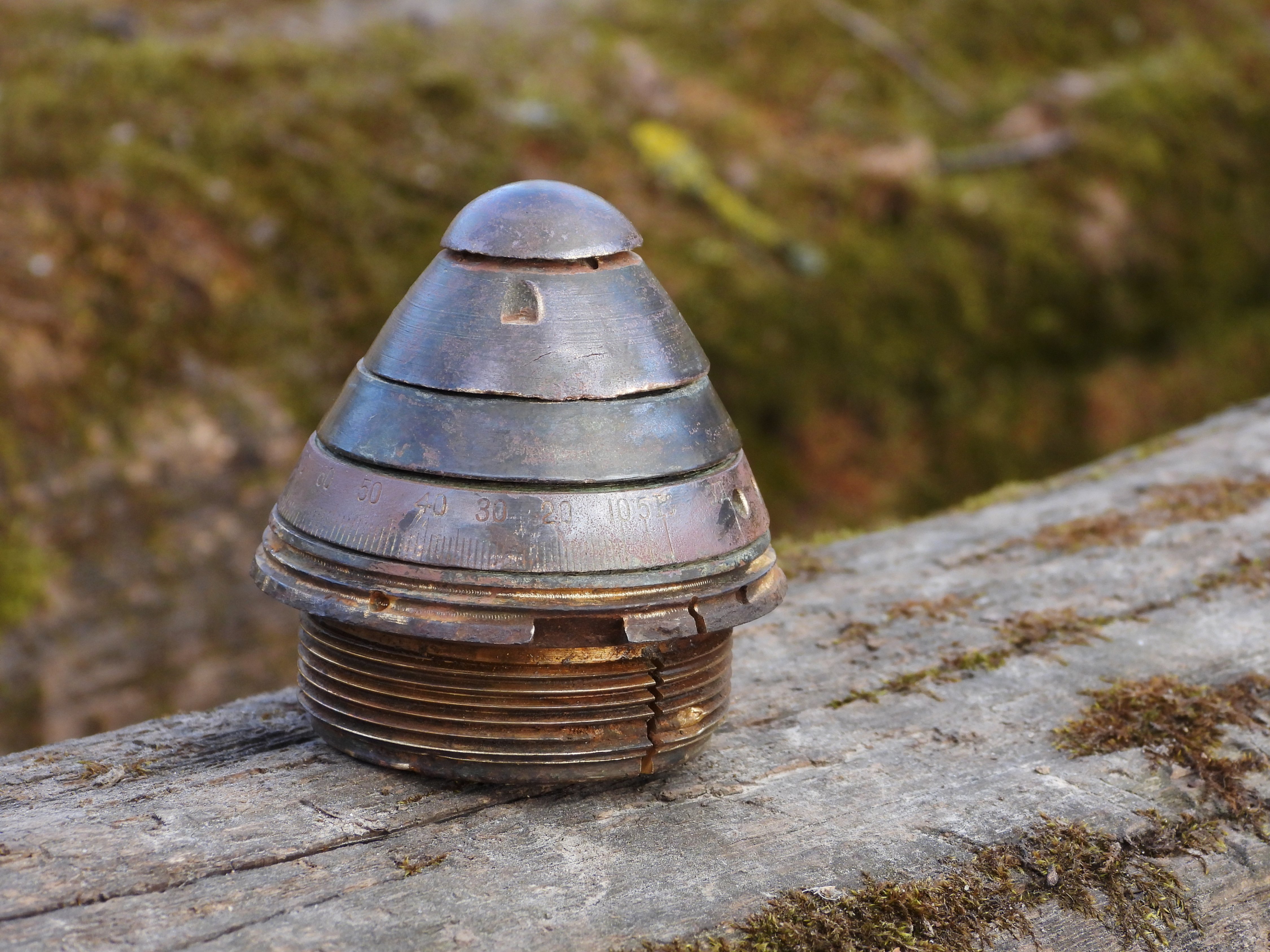

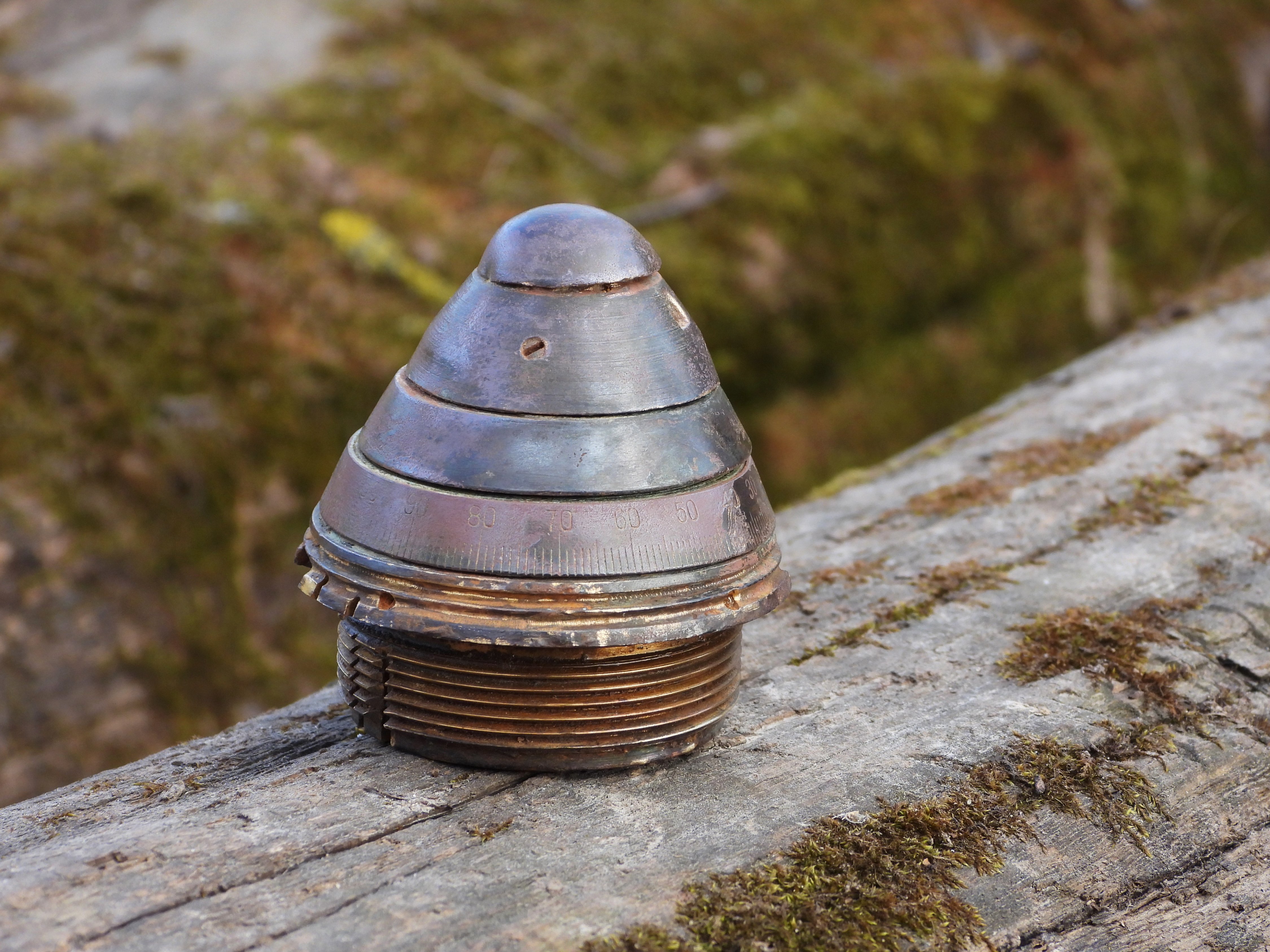

    Добрый вечер. Ну к какому калибру шло это изделие - ясно из маркировки. К 10 см снарядам. Австро-Венгерским. Было два варианта исполнения этого изделия. Дистанционная трубка двойного действия и дистанционный взрыватель двойного действия. К каким снарядам - ясно из приведенной схемы ниже. Постарался выделить их особенности - ширину "полки", которой они "опираются" на горловину снаряда, диаметр резьбы нижней части . Ну на трубке есть "сплошная проточка" на нижней части (её хорошо видно на крайнем фото). Как-то так....
    У Вас остатки именно трубки.

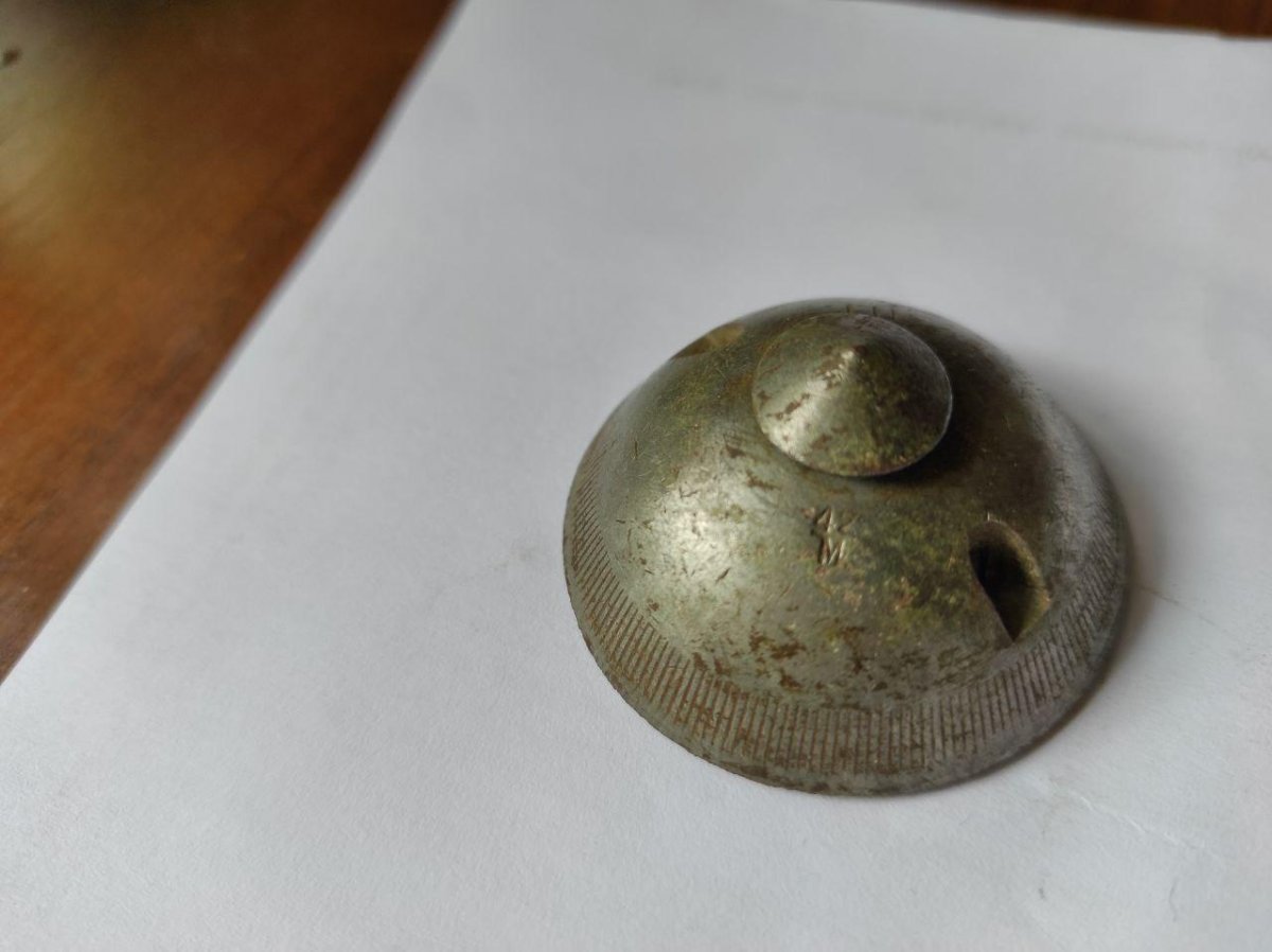

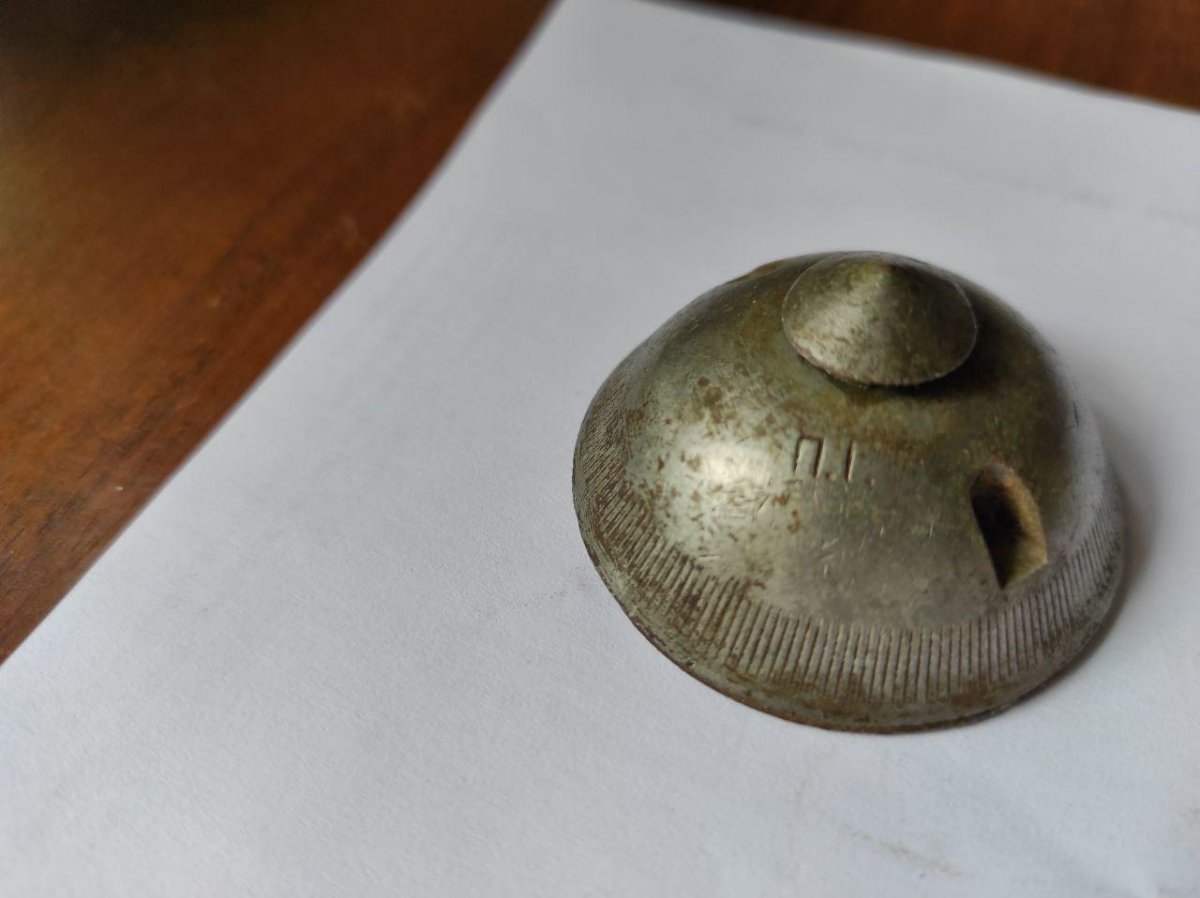

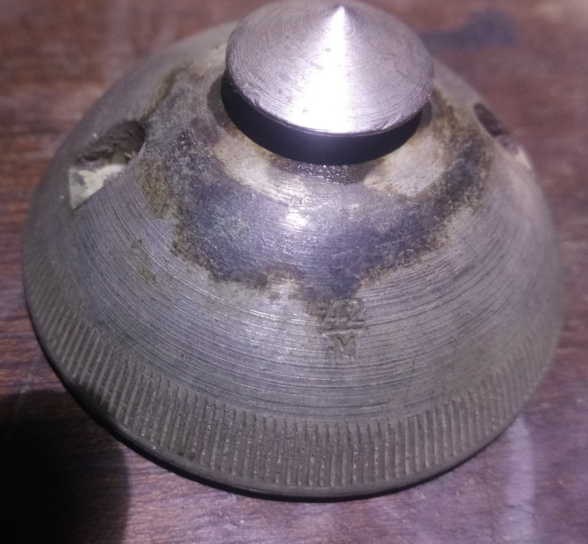

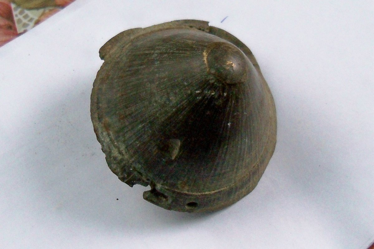

    Всем привет! Подскажите по головке, вроде британка 80 и опасна-ли в таком виде.
  6. Barankin
    Barankin Leutnant
    2.397
    Україна, Київ
    Тоже хотелось бы понять, что за разновидность. И да, это не алюминий. Это бронза (внутрянка), а внешний "колпак" из нержавейки или мельхиора. Белый, короче.
  7. A10A
    A10A General-leutnant
    23.180
    Київ, Україна
    ...мельхиор, такое встречается...

    Тут на одном форуме недавно обсуждали крышку ручки колотухи из нержавейки. Пришли к похожему выводу: какой металл был, из того и клепали. П.Г. - это таки горная пушка? 42 - это год?

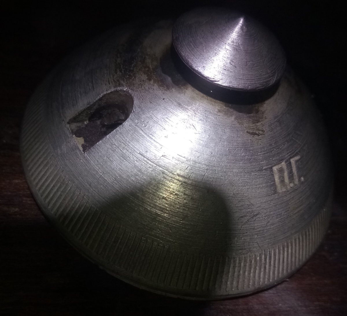

    Возможно , материал ,, риторической ,, трубки (колпак) изготовлен из оловянистой бронзы. Она именно такого цвета.

    Это полевая/горная, то бишь для полевых и горных пушек.

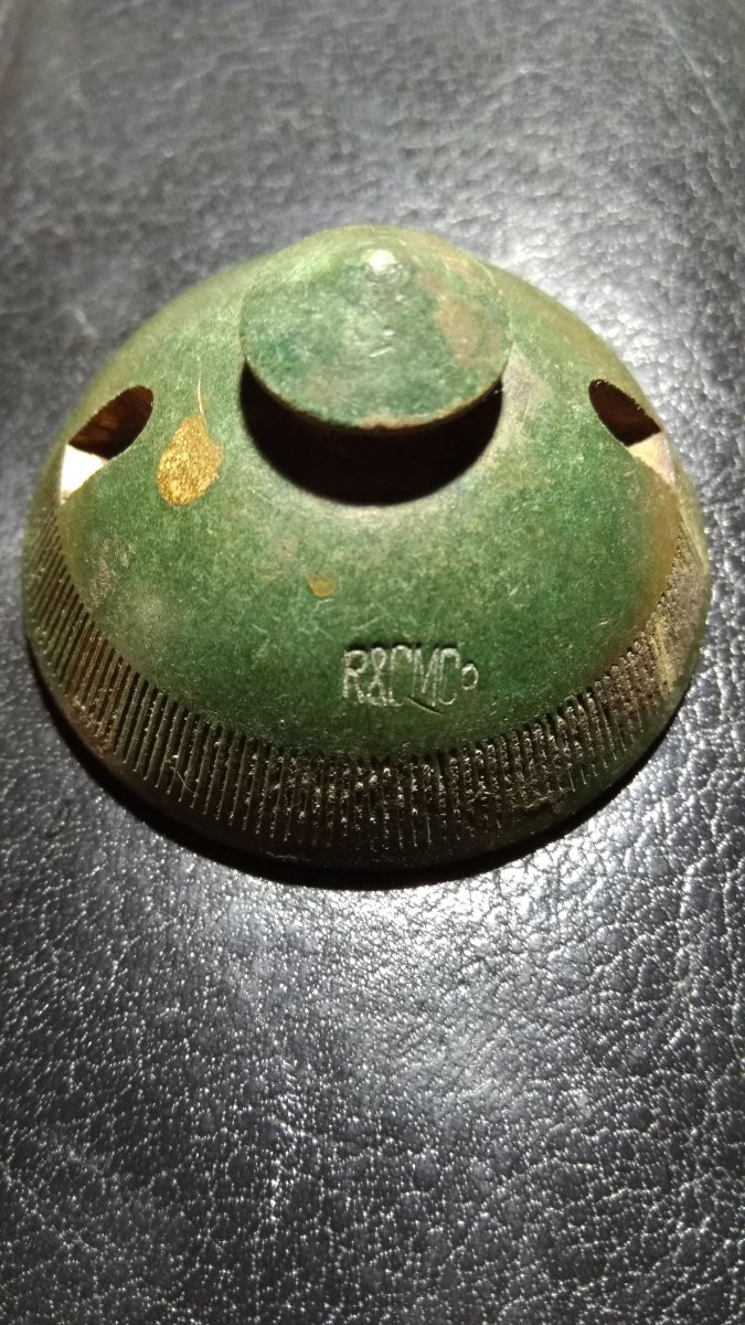

    Приветствую всех читателей темы. Решил собирать гайки 22-секундных шрапнельных трубок. Часть копнул сам, часть прикупил. Есть дубляжи на обмен. Приму в дар, обменяю, куплю. Клейма моей пока небольшой коллекции:
    1-З4К/ПГ-Х
    1М-ПТЗ/П
    2-ЛТЗ/ПГ-Х
    5-пушки-З4К/ПГ-Х
    11-ПТЗ/П
    15*-ПТЗ*-16-З4К/ПГ-Х
    19-ПТЗ/П
    22-З4К/ПГ-Х
    27-З4К-*/ПГ-Х
    42М/ПГ
    ВКЭ/П
    СТЗ/П
    без/без

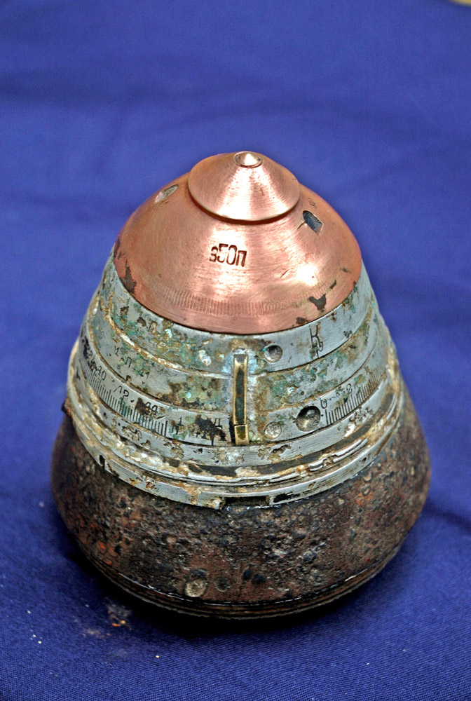

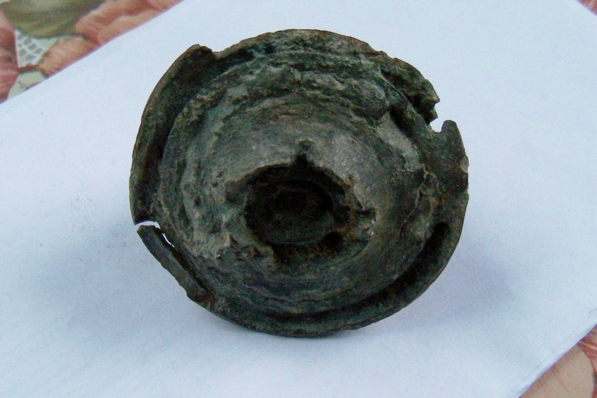

  15. Iva
    Iva Stabsgefreiter
    521
    Кременчуг Украина

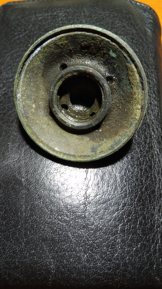

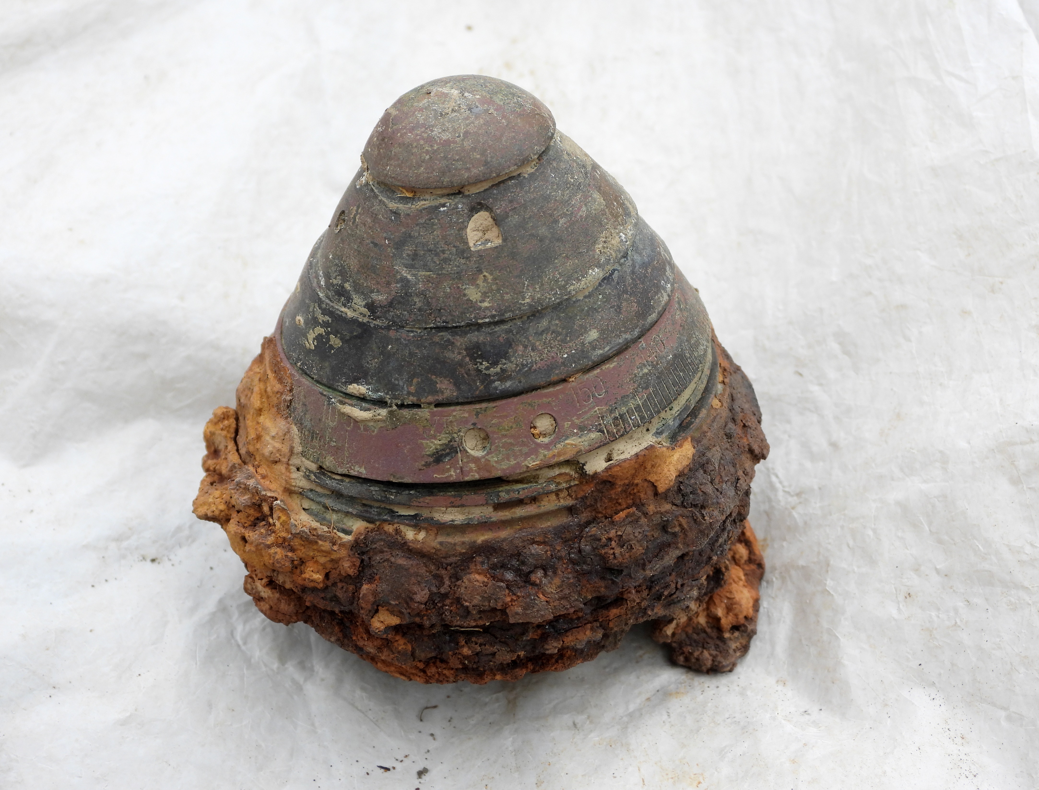

    Ребяты, не пинайте сильно ногами, если не досмотрел и пропустил маркировку 45 сек трубки.
    Попалась такая штуковина от шрапнели калибра 150 мм.
    Завод "з50п", где находился? Дата изготовления январь 30-го года. Самое обидное, что где-то встречал что-то подобное, но не могу найти.
    Кто знает подскажите.
    minitarn3838, Ph@ntom та valerka подобається це.

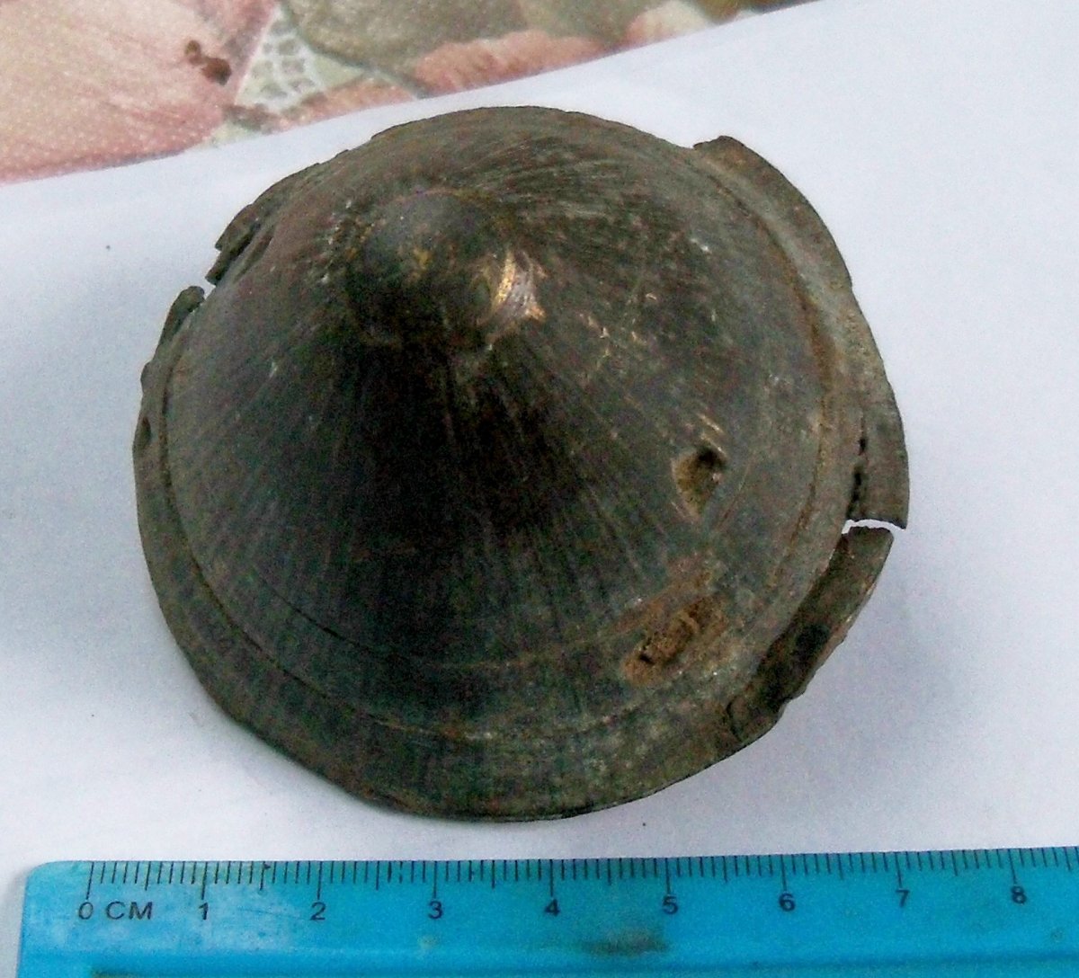

  16. Академик
    Академик Oberfeldwebel
    317

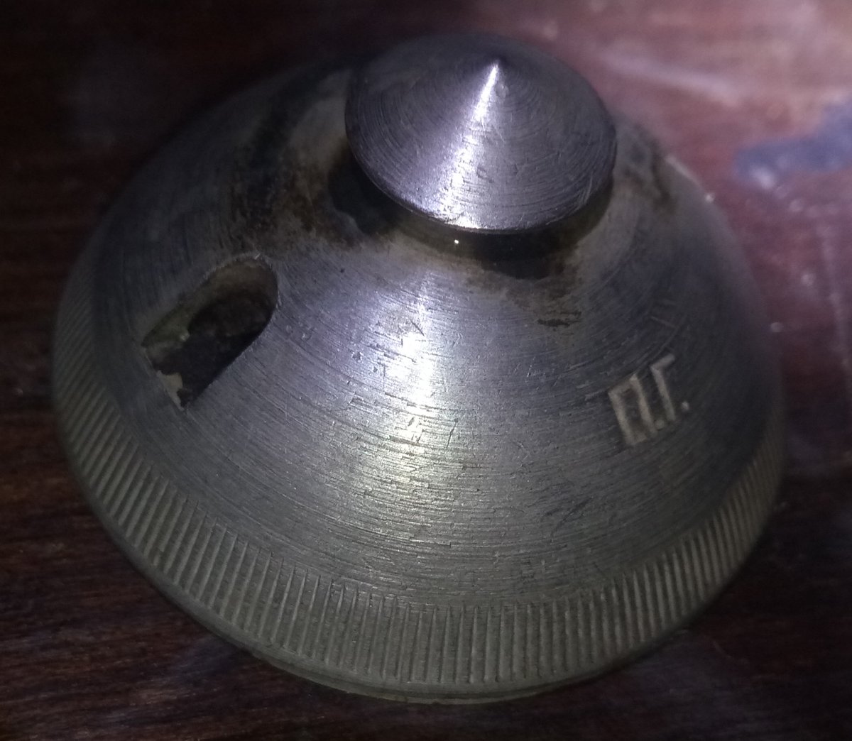

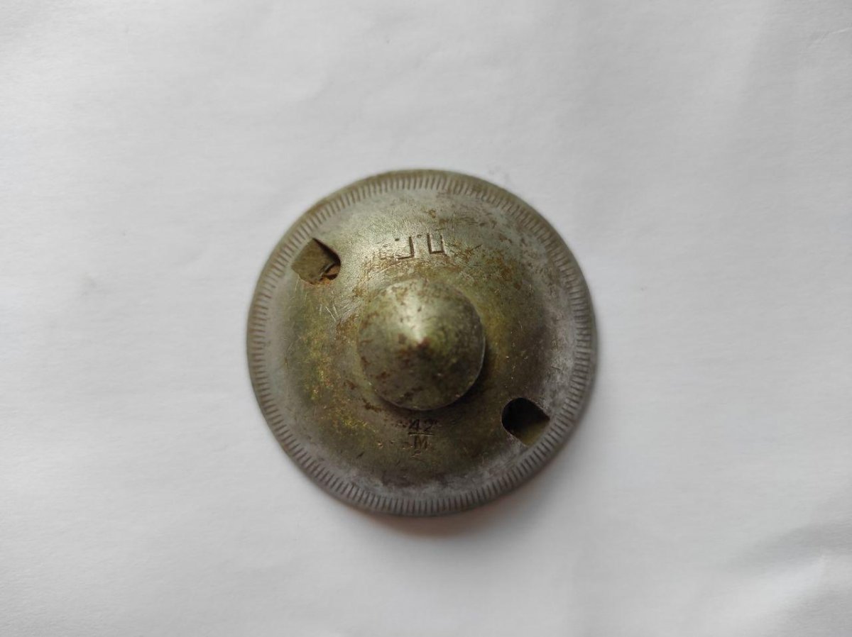

    Всім доброго дня. Ось і мені попалась така красота. З клеймом П.Г. 42/М. По П.Г. зрозуміло, а ось 42/М пошукав трохи і знайшов таке визначення: - 42/M" - информация о заводе производителе: Завод № 42 им. Масленникова ВСНХ. Имя А. Масленникова ему было присвоено в 1923 г, а кодовый номер в 1929 г.

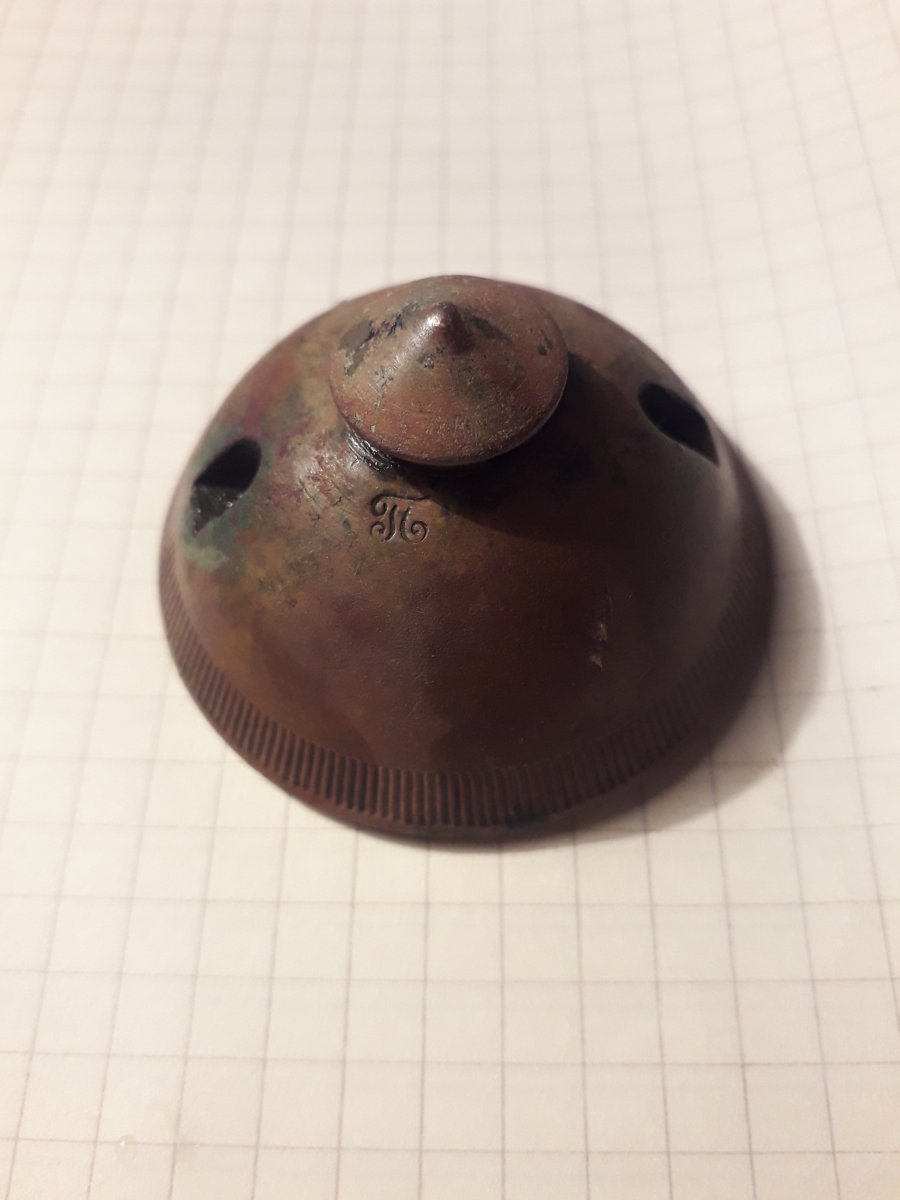

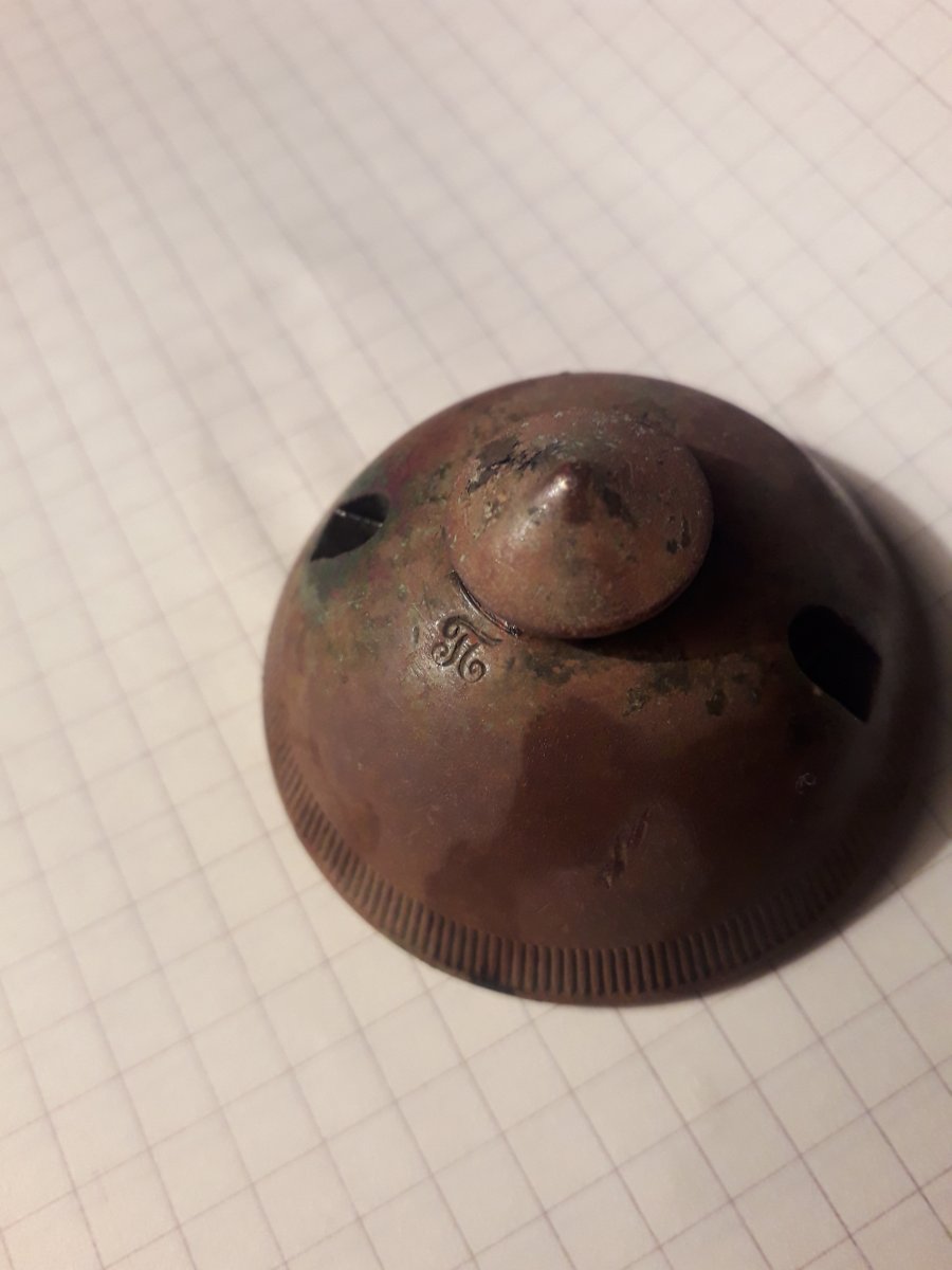

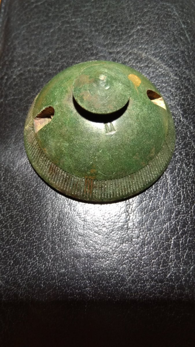

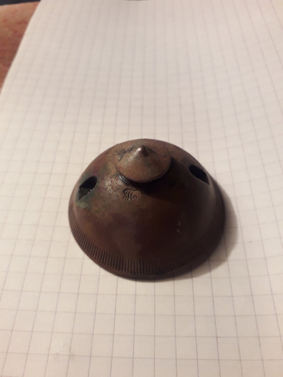

    Вот такая попалась с вензельной буквой П и Г Т З по ходу
  18. MAXim777
    MAXim777 Obergefreiter
    91
    г.Харьков ул. Сумская 32
    Или ТТЗ

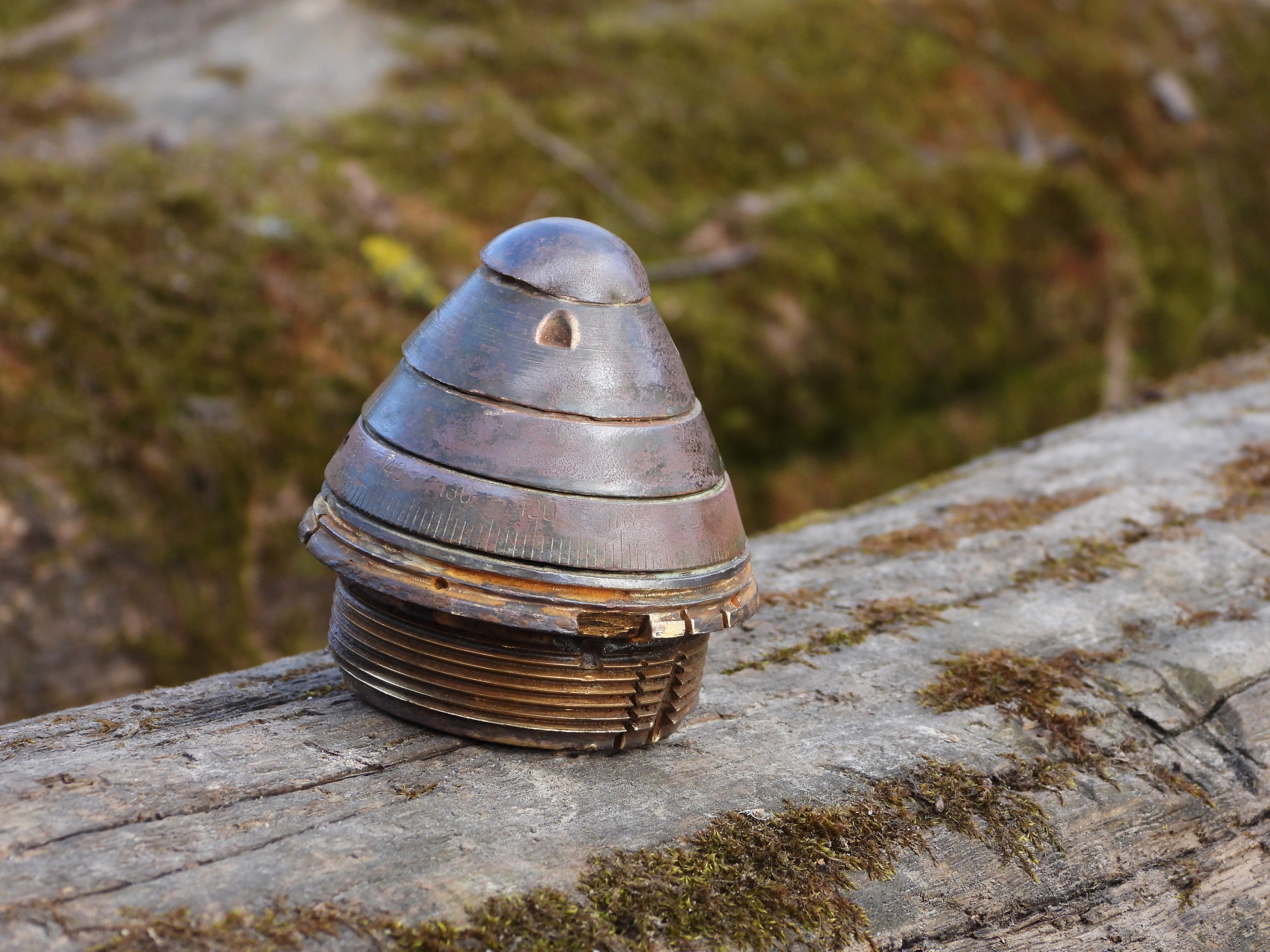

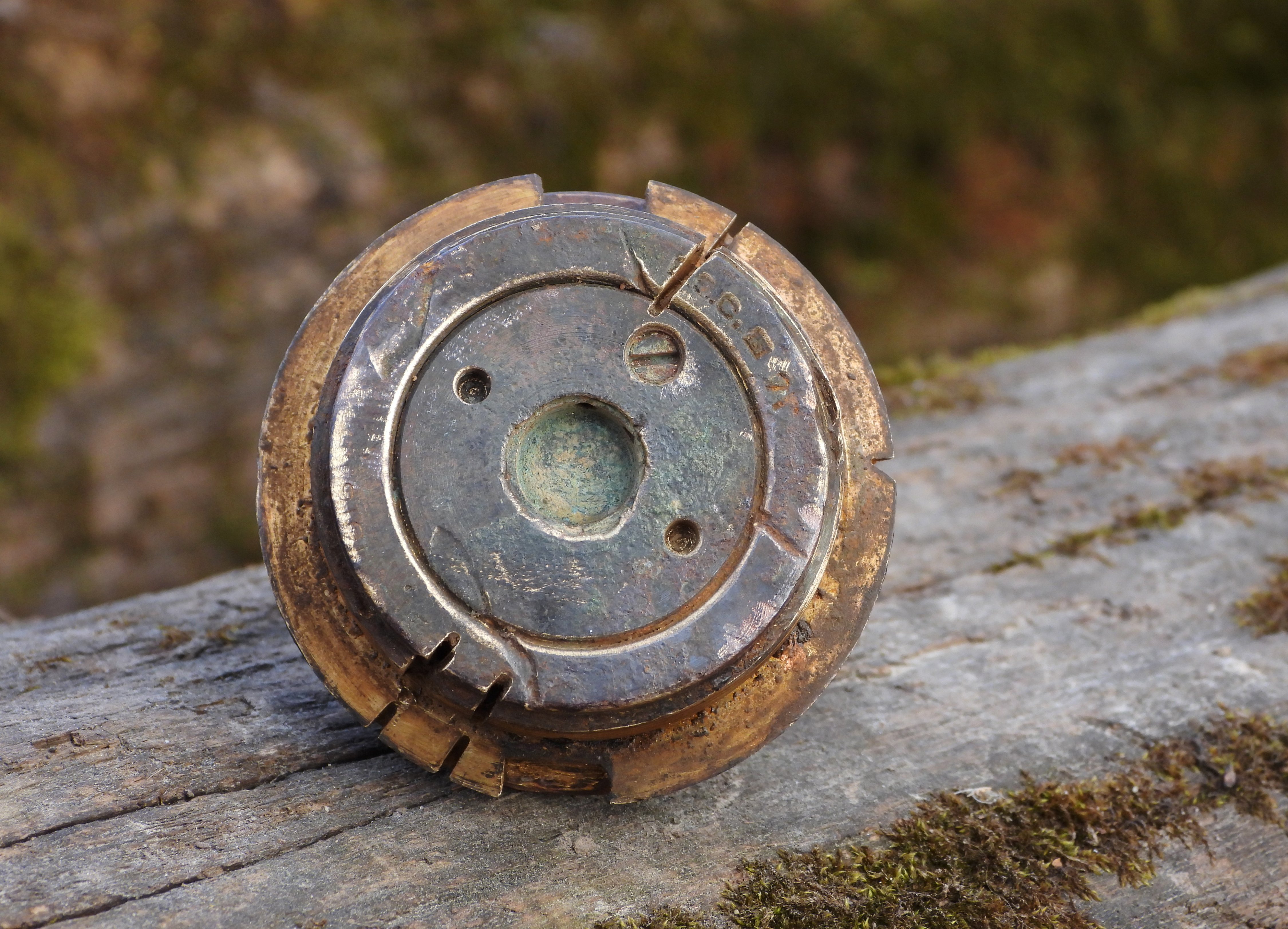

  19. AZ555
    AZ555 Hauptmann
    203
    37
    454
    2.689
    Приветствую всех!

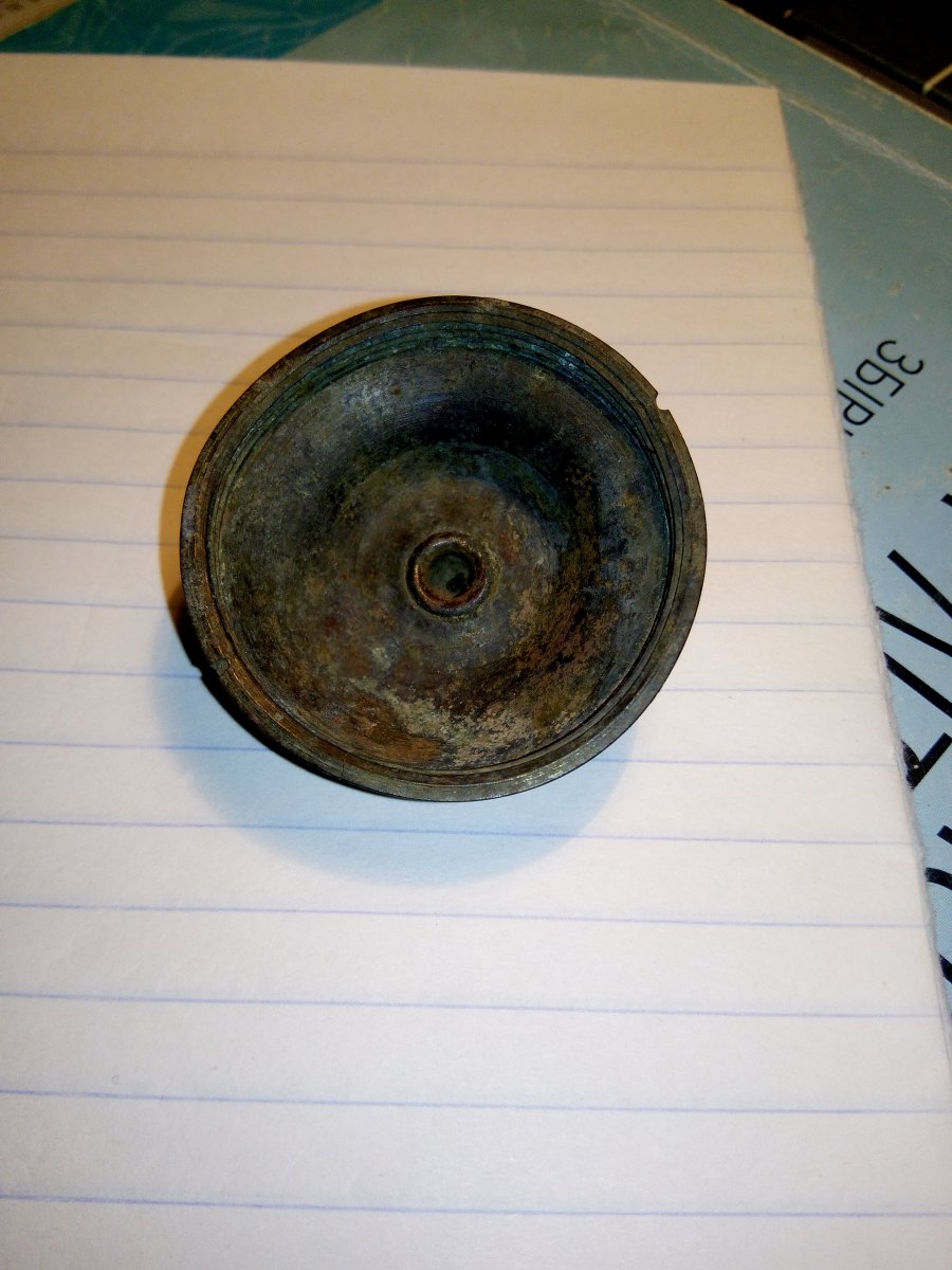

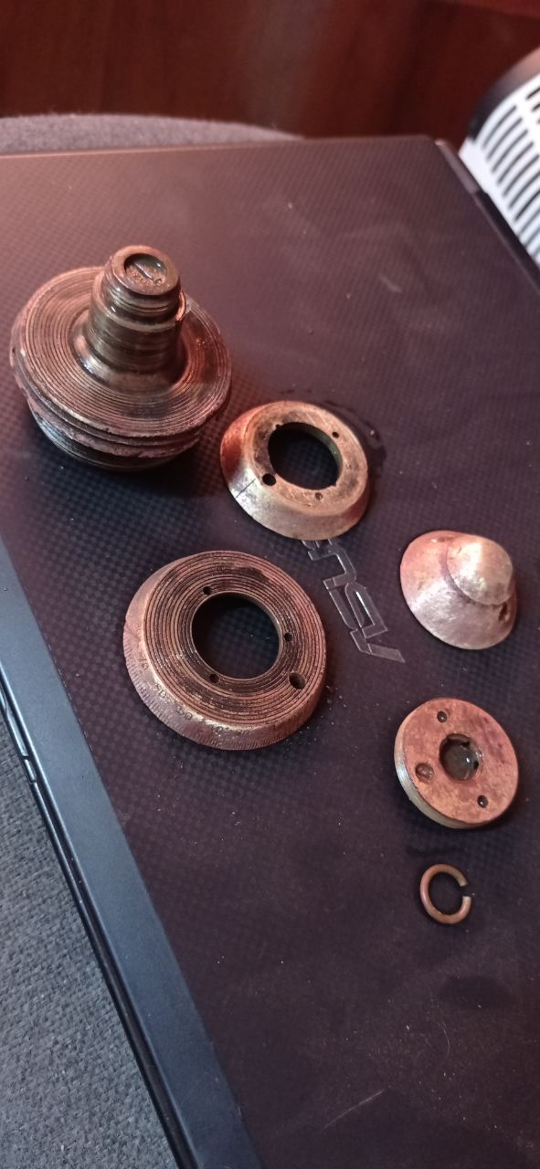

    Вот и мне недавно попалась такая штука, верх 22-секундной. Я в их заводах не разбираюсь. эта СТЗ. еще должны быть по лесу но пока не нашел, или очень глубоко закопались

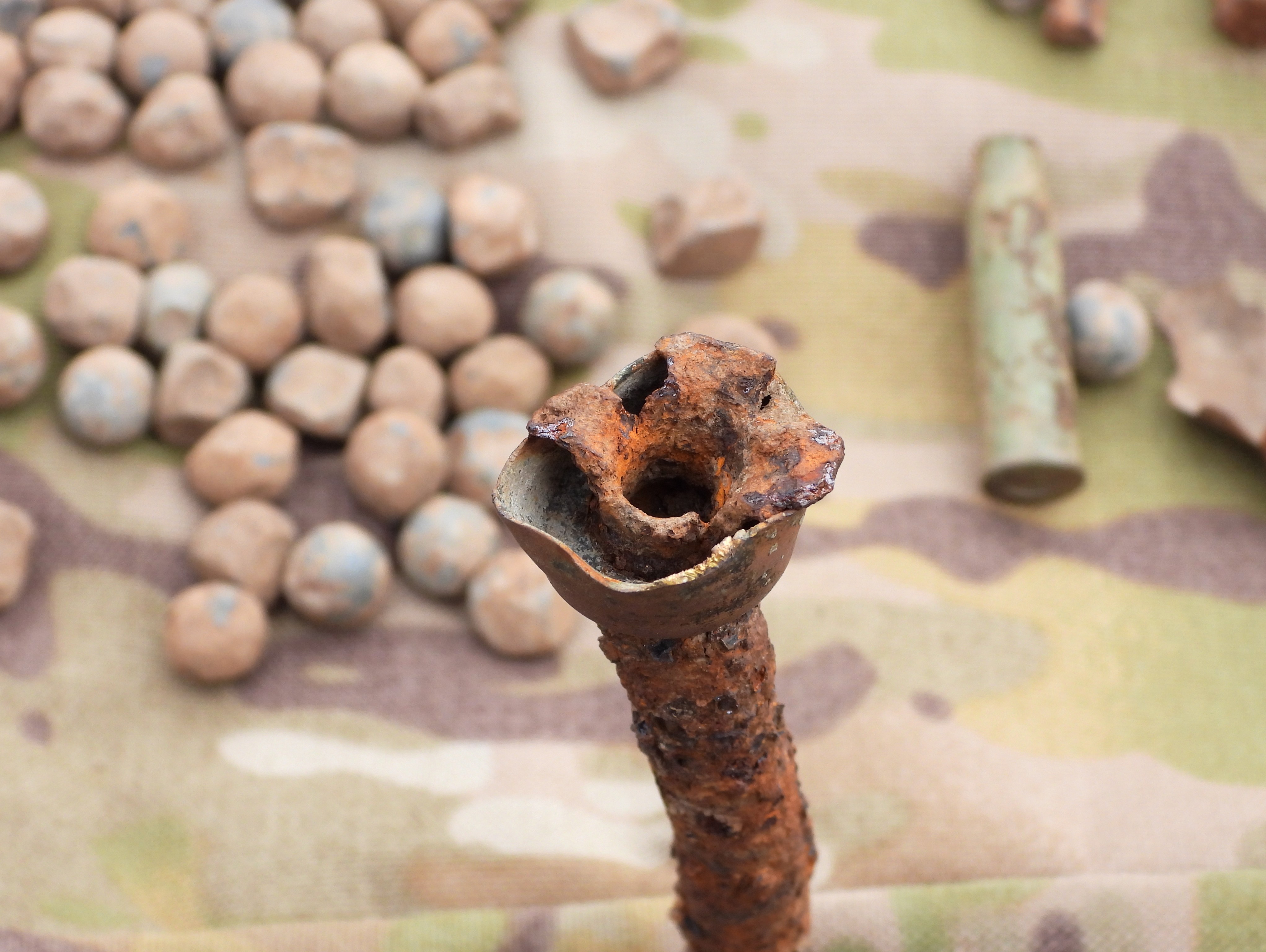

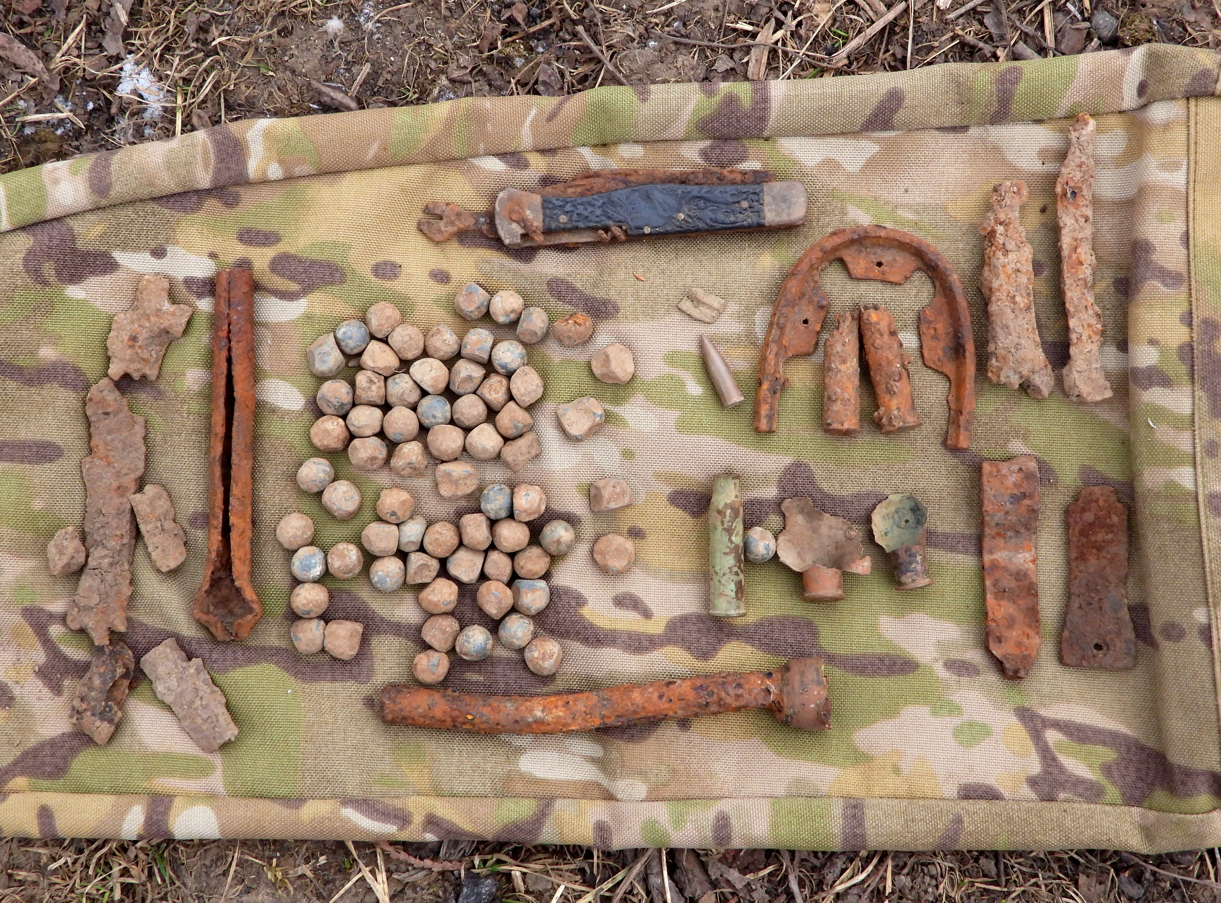

    И второе: нижняя трубка это со шрапнельника передача газов или нет? та что слева та точно да. она в кучи шаров была и они есть по лесу еще. да и по длине в стакан подходит. АК нижняя уже чуть длине, да и остатки латуни на одном конце - вопрос. на схемах подобного не видел. Но судя по тому как ее порвало - происхождение ее военное
    И еще вопрос, случайно никто не в курсе, как далеко от разлета шрапнели, лежит сам стакан, ну в среднем? Просто шары есть, носы чуток тоже есть а стакан только 1 и лес не копан практически ранее. Чисто ради интереса, где ж они, ну по идее где-то не долетели до разлета шрапнели
    DRAMMATURG подобається це.

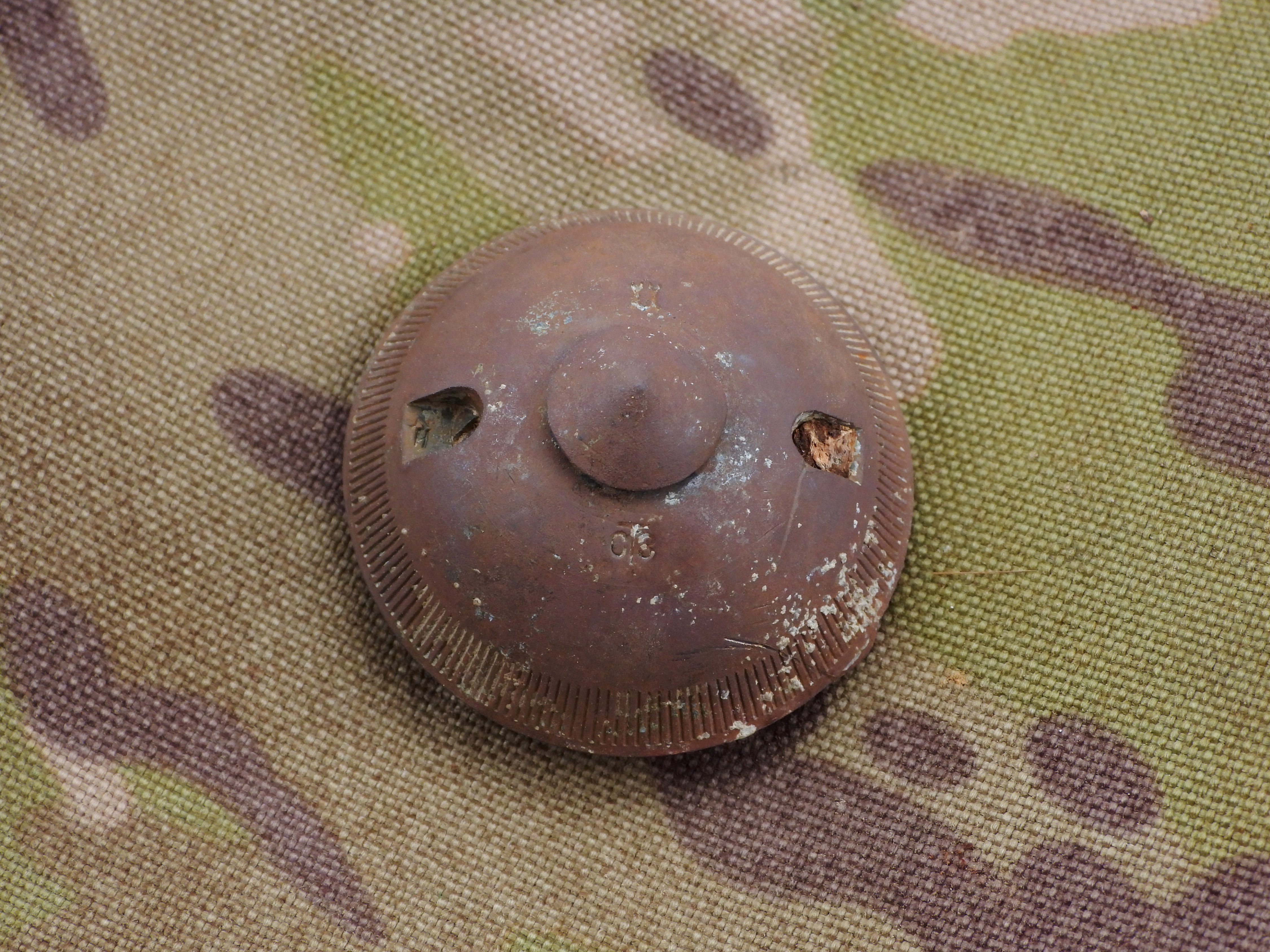

  20. AZ555
    AZ555 Hauptmann
    203
    37
    454
    2.689

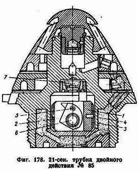

    ( 21сек. английская дистанционная трубка №85 )
    И еще 1, тот же лес. чисто тему поддержать.
    Я резьбу отрезал, и клеймо зацепил на дне, о котором тогда вообще не знал
    Steiner 1992, DRAMMATURG та Ph@ntom подобається це.
