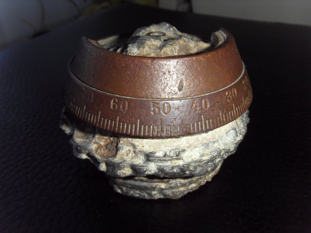

    Leutnant Спасибо! У В.П. Внукова.в книге "Артиллерия" http://scilib.narod.ru/Military/Artillery1938/glava05.htm,описан ещё такой расчёт: "В некоторых трубках эти деления наносят так, чтобы каждое из них соответствовало дальности полета снаряда на 50 метров." Поставив кольцо делением «50» против риски (черточки) на «тарели», получим разрыв снаряда на удалении 50x50 = 2500 метров от орудия. Получается по первому и второму вычислению(x50) позиция примерно в радиусе 2000-2500м.

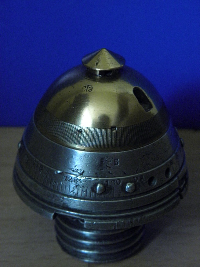

    5. Гильзы разного калибра, обрезаны с разной высотой! Возможно если включить смекалку-сделать из них го...
  2. A10A

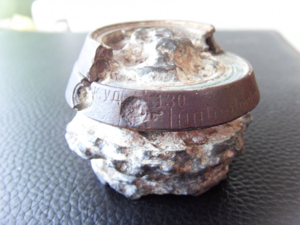

    при использовании русской 22-секундной Д.Т. - ДА, там шкала до 130 делений
    если 6000 разделить на 130 будет 46,2 (около 50 метров)
    В английской - 6000 разделить на 150 = 40 (метров)

    Для 3-х дм полевых пушек обр. 1902 г. максимальная дальность стрельбы шрапнелью указана 5500 метров.http://www.cris9.armforc.ru/rva_3dm1902.htm (5500 : 3) = 1800 метров(1833м) и цена деления 21-секундной Mark-I-№-85: 5500 разделить на 150 = 36 (метров) Стоит ли учитывать 5500м , для большей точности в вычислениях?

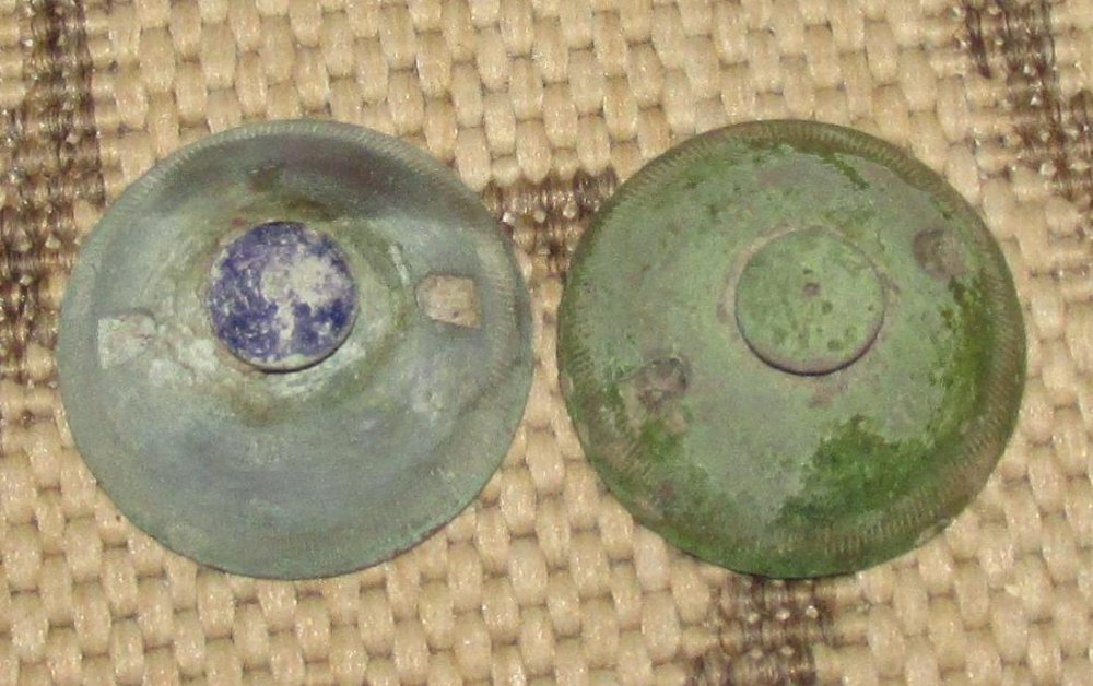

  4. Bogdanternopol
    Bogdanternopol Stabsfeldwebel
    21
    510
    Зустрічав окрасив фіолетовий колір, і також повністю гайку в зелений, що означає зелений окрас гайки?
  5. GINDENBURG
    GINDENBURG General-major
    79
    130
    9.006
    На жаль не знаю, що позначає зелений колір...
    Але цікаво було б побачити. :beer:
    З повагою.
    A10A подобається це.
  6. Bogdanternopol
    21
    510

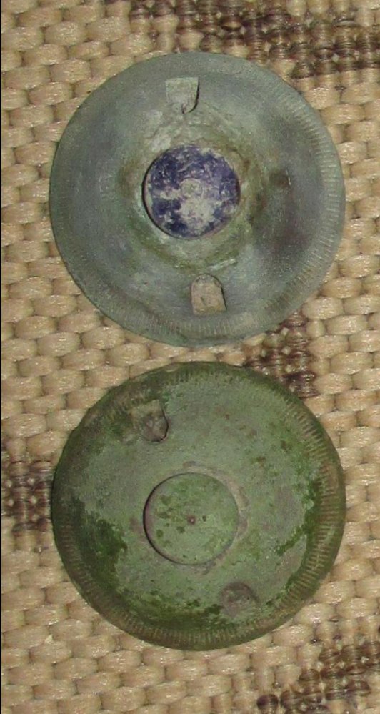

    фото але у мене облізлий фарба місцями збереглась товариш викопав в ідеалі - виглядає дуже красиво дуже гарна і блискуча фарба і це не зважаючи на 100 років в землі - от якість була, також примітив що з фіолетовими кінчиками гайки мають крім напису ТПЗ щей номера IMG_0837.jpg IMG_0836.jpg
  7. GINDENBURG
    79
    130
    9.006
    Фіолетовий скоріш за все лак, а не фарба...
    А зелений як на мене окисли. Хоча можливо
    мені так здалося по фото... Принаймі сам
    знаходив лише фіолетові...
    З повагою.
  8. Bogdanternopol
    21
    510
    також думаю що лак, точно не окисли - жаль не маю фото повністю зеленого там точно не виниклоб сумнівів що це лак а не патина

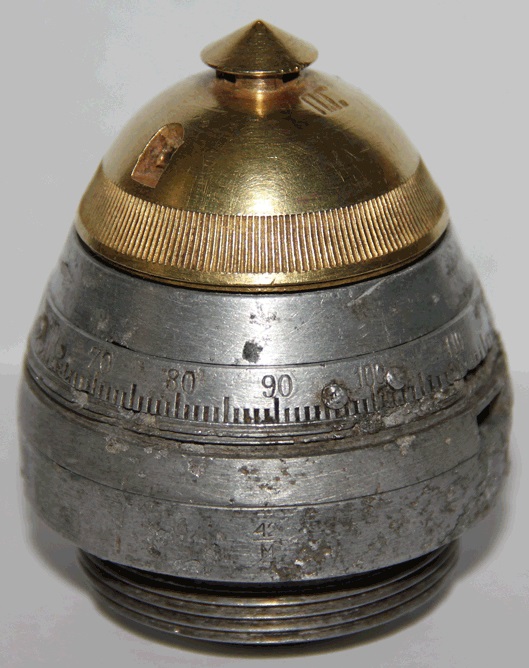

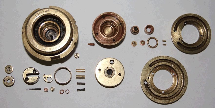

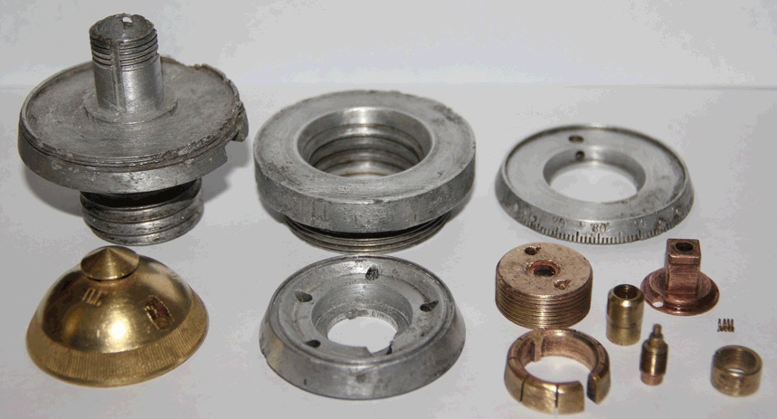

    День добрый всем.
    Регулярно просматриваю тему.

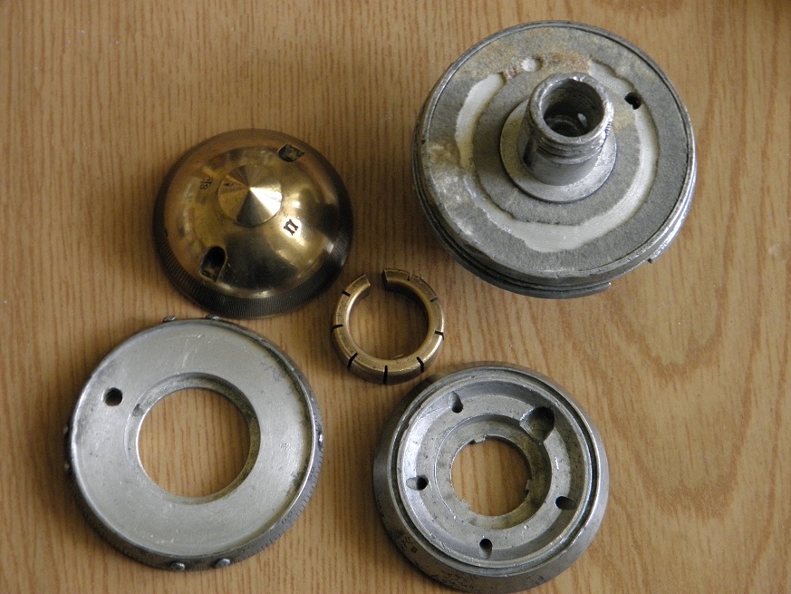

    Хочу поделиться своими наблюдениями:
    1. Не нашел точно такой же трубки среди приведенных фото
    Тарель - латунь, два кольца - дюраль, "гайка" - латунь.
    Была одна похожая, но не совсем. Видимо, один из вариантов.
    Но вот эта удивила изряднее:
    2. Тарель - дюраль, два кольца - латунь и "гайка" - дюраль (судя по всему была)
    Кроме этого, данный экземпляр является единственным из десятков поднятых, по делениям шкалы.
    Все что ранее попадалось - для отечественных - 130, для амеров - 150
    Здесь же имеем не в пиз...у, не в красную армию - 145
    Может быть кто сталкивался? Пояснит, что за нах?
    С уважением,
    Billon
    Останнє редагування: 21 лют 2015

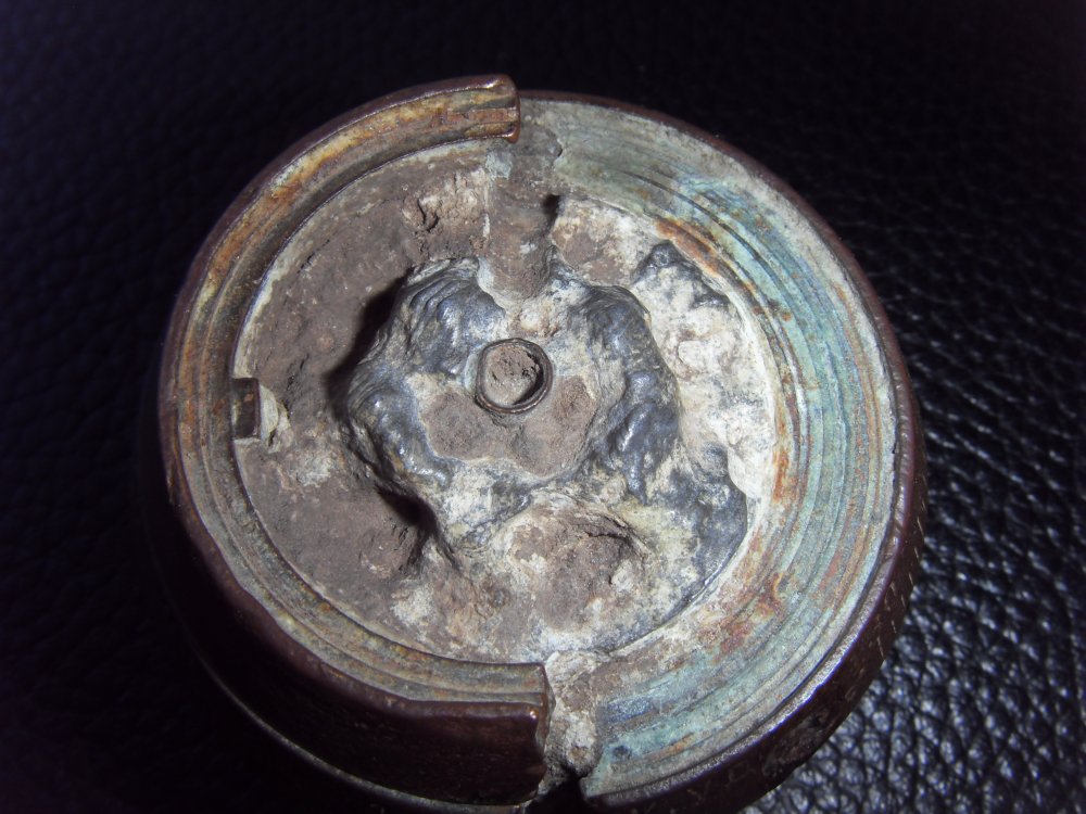

  13. Анатолійй
    Анатолійй Feldwebel
    448
    Доброго дня - а це що за тип?? поставки чи російська??
    дві латунні - і шкала 130
    наперед вдячний - з повагою

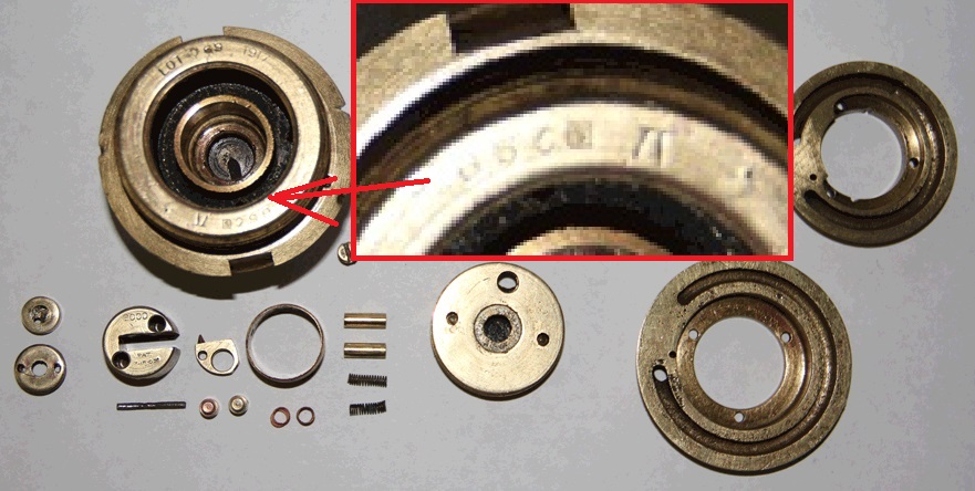

  14. visotka
    visotka Stabsgefreiter
    189
    А по такому клейму,что можно сказать???

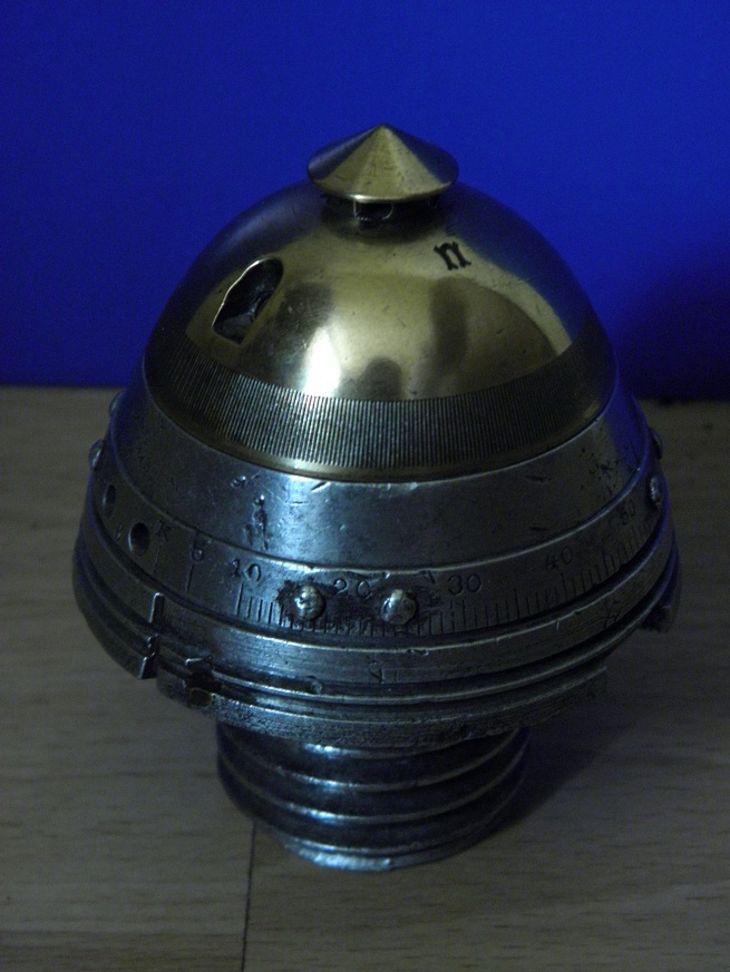

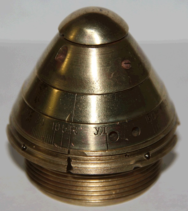

  17. Aleksej
    Aleksej Stabsfeldwebel
    19
    732
    Вот есть такая красавица.

  20. Aleksej
    19
    732
    Вот еще Британка...

  22. Дервиш
    Дервиш General-major
    5.428
    Да буква "П" это (вернее то что от неё осталось)...Такое стилизованное написание было...Второе фото - для того, что бы было ясно - делалось это в России.

  23. A10A
    A10A General-leutnant
    23.129
    Київ, Україна
    а че сразу британка? Скорее - американка, спецом по заказу цр.
    Шкала другая, надписи кириллические, устанавливается (в отличие от руссише) в поротивоположных направлениях (но русским шрапнельным ключом), и - главно - клеймо B.S.C. - Бетлхем Стил Компани...
    (находится в Бетлхеме, штат Пенсильвания, США)
    Останнє редагування: 30 лип 2015

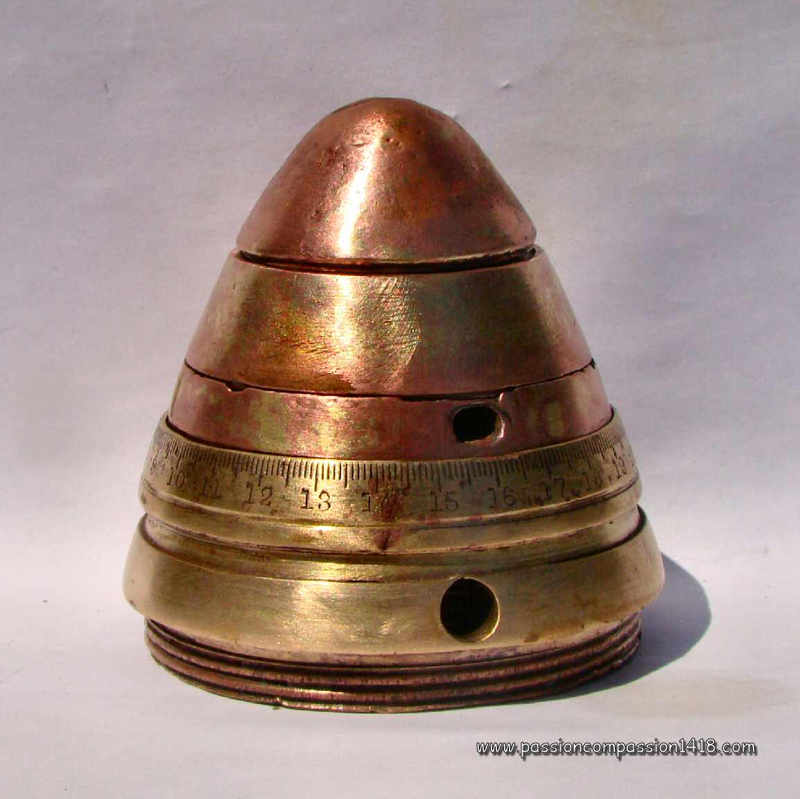

  24. Aleksej
    19
    732
    Хорошо, а у Британцев какая маркировка?
  25. A10A
    23.129
    Київ, Україна
    ...вот такая : №80F
