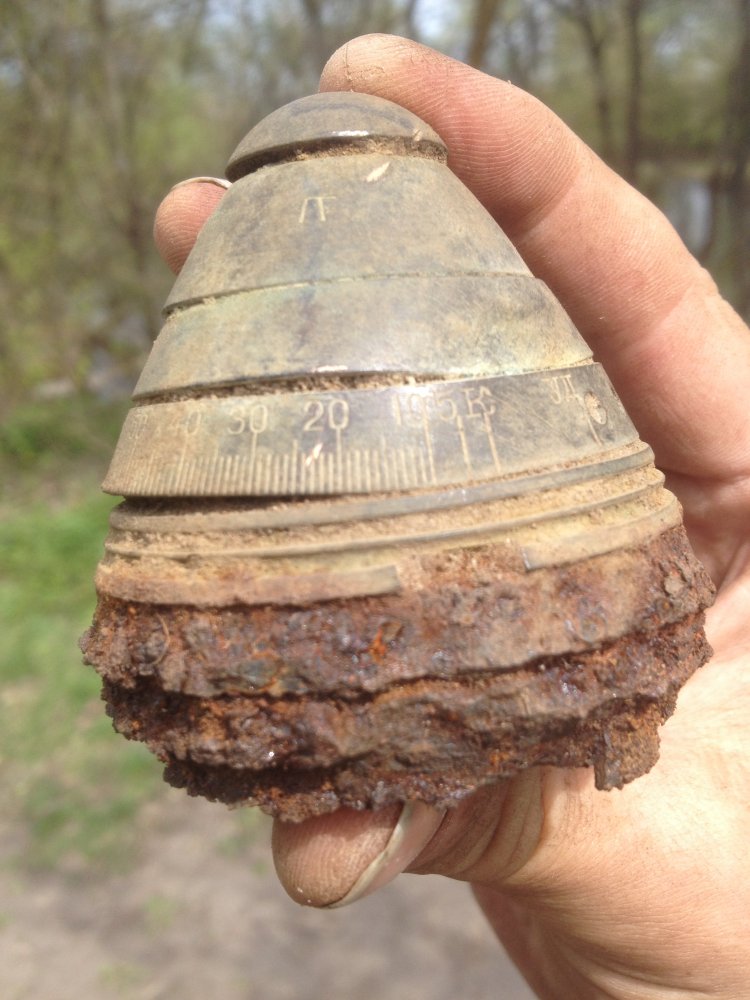

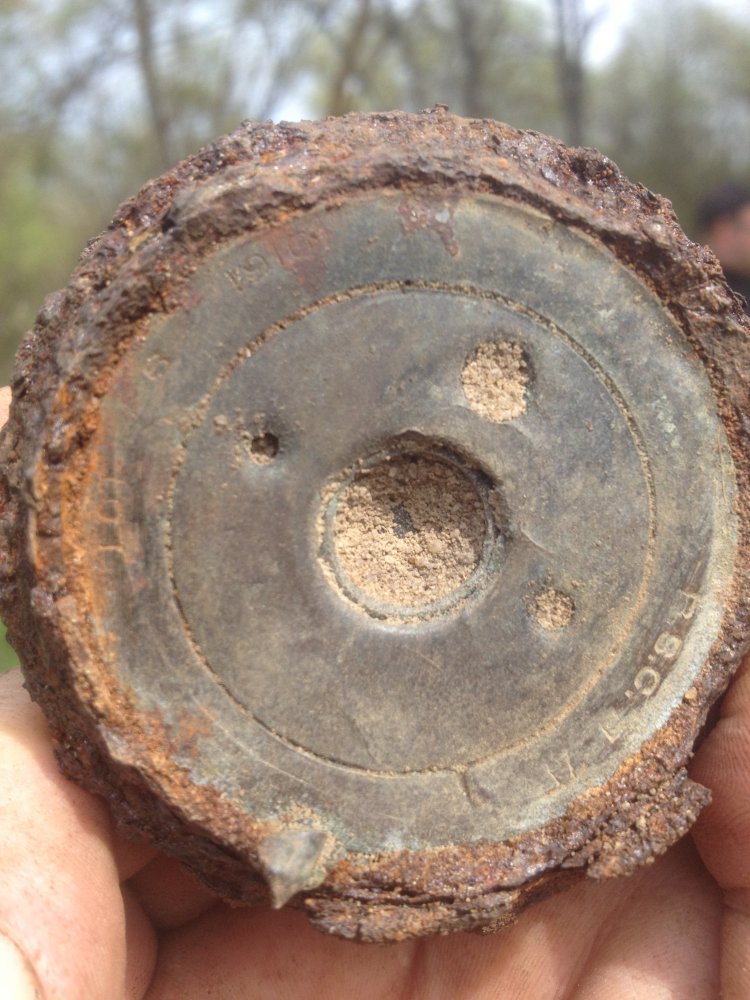

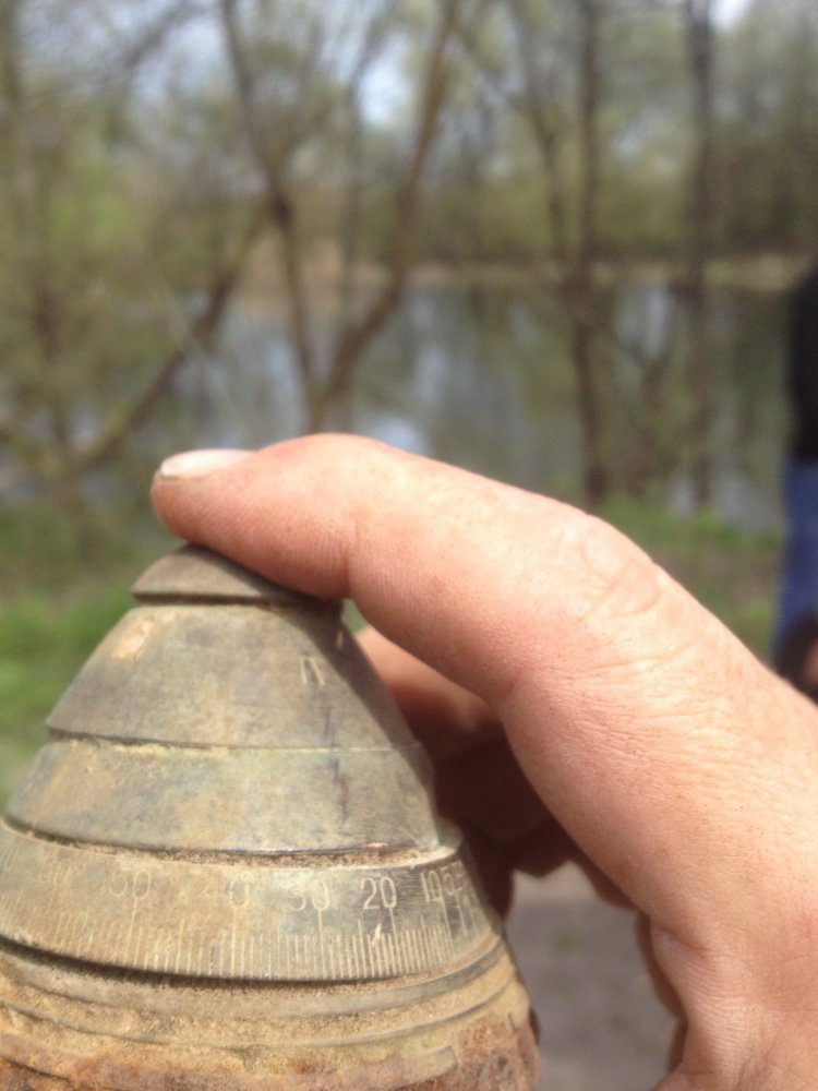

    Добавлю свои. Найдено в чучуевских лесах.

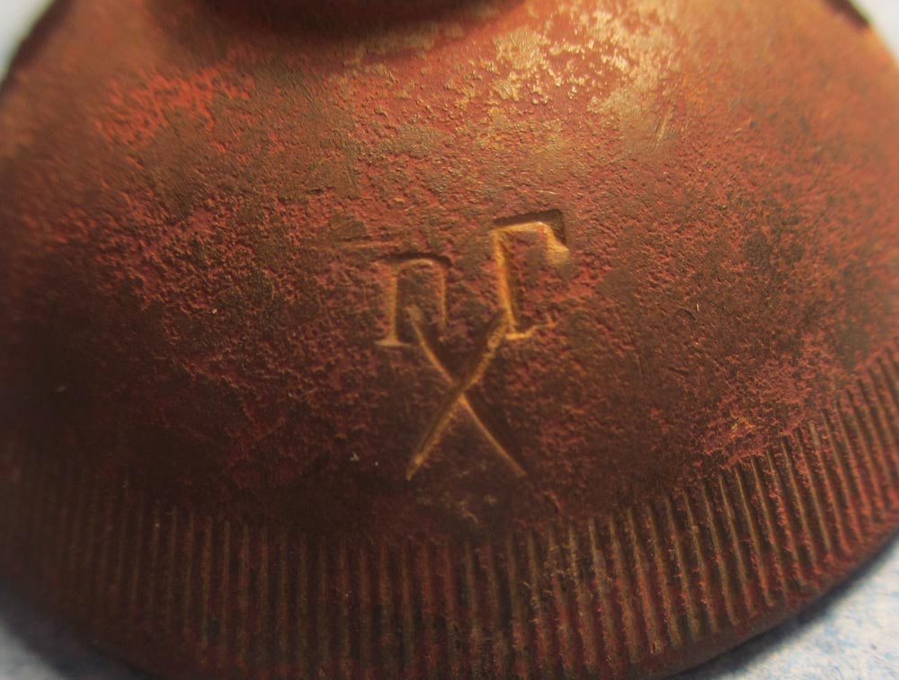

    По этой вопрос по клейму, ЛТ

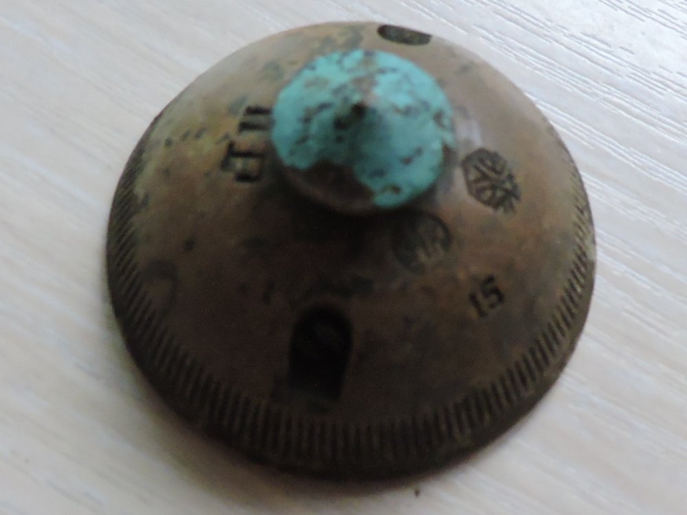

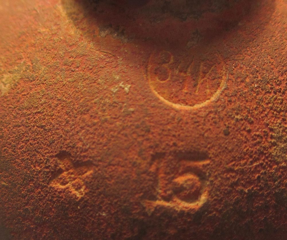

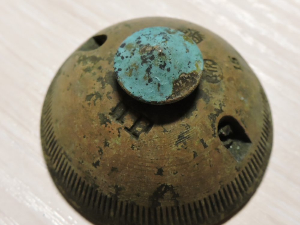

    Прошу помочь расшифровать клейма. Найдена в Тульской области, где шли упорные бои в ВОВ.
    15 - время задержки (15 сек)?
    Как понять З4К - Завод № 4 им. Калинина, Ленинград, а 2 пушки - Осака?
    Перечеркнутые буквы пГ что означают?
    Заранее спасибо!

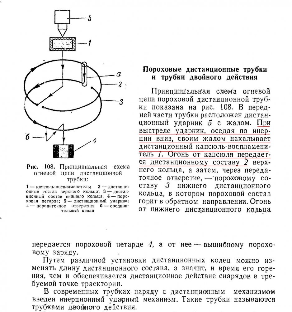

    А я вот не пойму - в какой момент зажигался пороховой заряд в дистанционной трубке? В момент ее "накручивания" непосрадственно перед выстрелом? А если артилерист ошибется (дрогнет рука) и накрутит на 5 секунд и не успеет выстрелить? Или накрутит правильно, но снаряд косо войдет в приемник и застрянет? Ну или осечка - бывает ведь?
    Когда начинается отсчет?

    Интересно, при команде трубка ноль, стаканы по броне пушки не звенели?

    Спасибо. Теперь все в мозгах разложилось по полочкам :smile_12:

    Не ЛТ, а П - Полевая. Есть ещё и Горная.

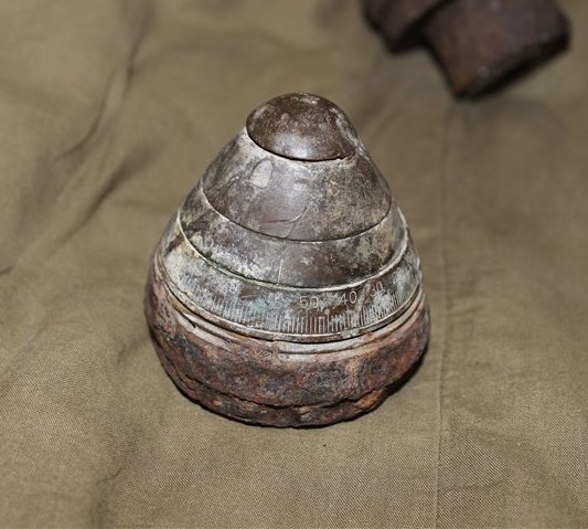

    SAM_3197.JPG SAM_3196.JPG SAM_3197.JPG кто подскажет какой го и кто производитель?

    Подскажите по цвету,что обозначал?И по числу 15

    ИМХО окислы...

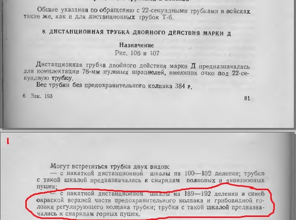

    В данном случае похоже на то,а вообще синим окрашивали прижимные гайки для горных орудий

    У меня остатки краски больше похожи на фиолетовый цвет

    Вот пока нашел про трубку Д,но кажеться гдето еще читал и про 22-х сек.трубку.,,Боеприпасы для 76-и мм орудий,,

    Всё-же думаю краска

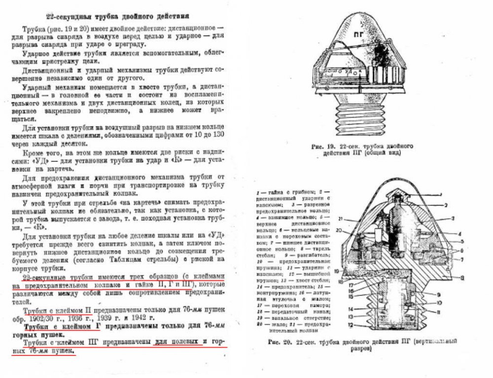

    ...ток не полевая, а Полковая и Горная (трубка 22ПГ)
    БОЕПРИПАСЫ
    К 76-мм ОРУДИЯМ НАЗЕМНОЙ, ТАНКОВОЙ и САМОХОДНОЙ АРТИЛЛЕРИИ
    РУКОВОДСТВО
    ГЛАВА ВТОРАЯ ЭЛЕМЕНТЫ УНИТАРНЫХ ПАТРОНОВ
    • III. Взрыватели и трубки………………….
    • 7. 22-секундная дистанционная трубка двойного действия 22П, 22ПГ и 22Г . .

    Полевая, полевая - всё верно, не сомневайтесь!;):beer:
    P/S А то по Вашей логике (если есть полковая) должны быть ДТ ДД "22Д - типа для дивизионки ЗиС-3", но есть только 22П, 22Г и 22ПГ.

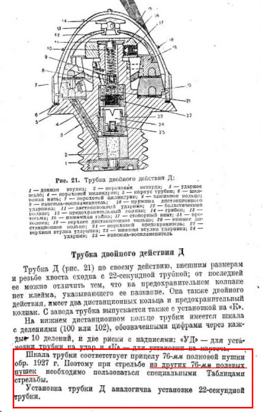

    ....ну , по логике, типа ДА :
    БОЕПРИПАСЫ
    РУКОВОДСТВО
    • 8. Дистанционная трубка двойного действия марки Д……
  23. Дервиш
    Дервиш General-major
    5.428
    Ну нет здесь "логики". :)
    А вот применительно ДТ ДД "Д" можно с некой условностью говорить о её "элитарной" принадлежности к ПОЛКОВОЙ артиллерии, вместе с тем её так же использовали для других орудий ПОЛЕВОЙ артиллерии.
