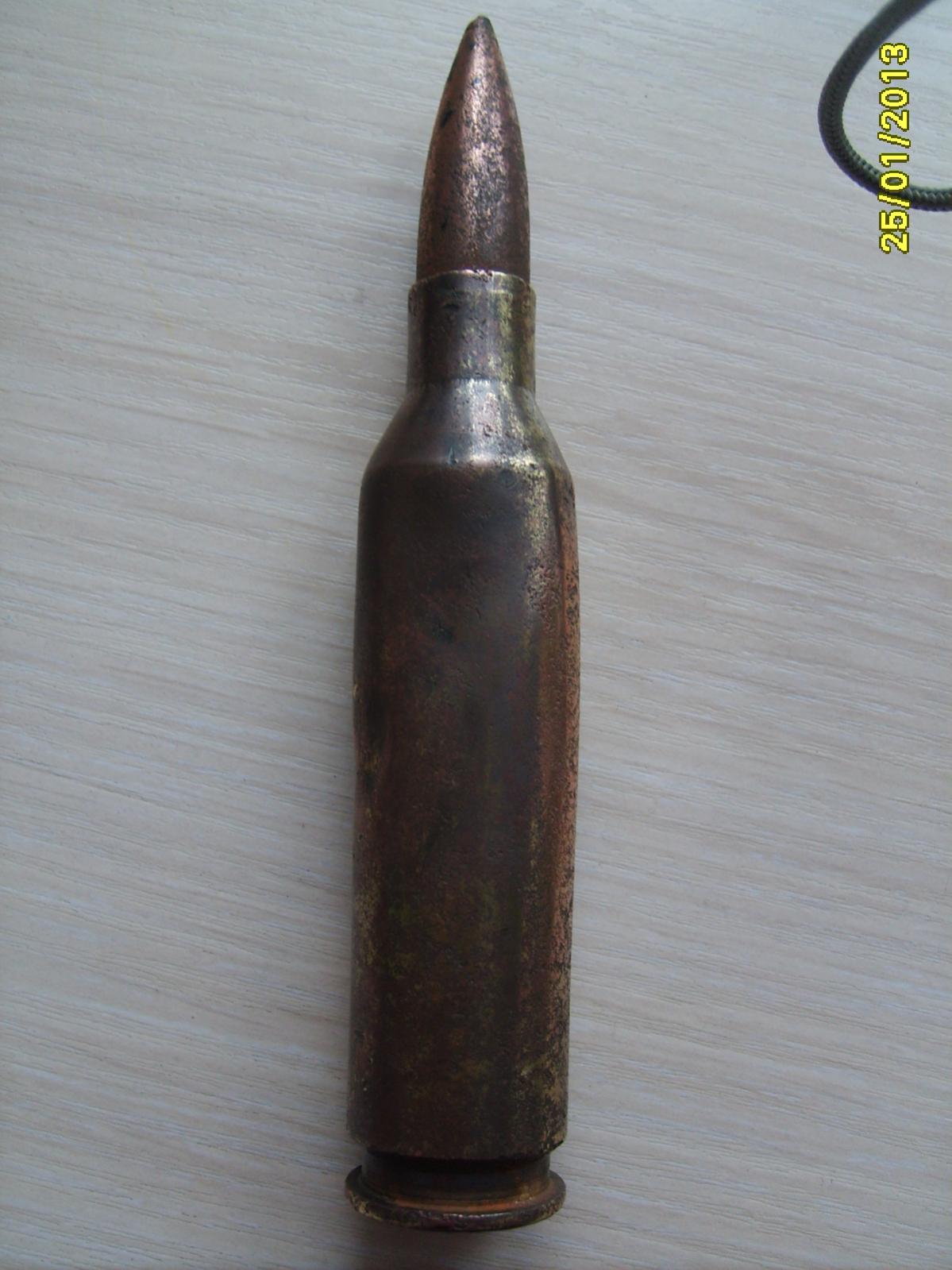

    Мой 14,5

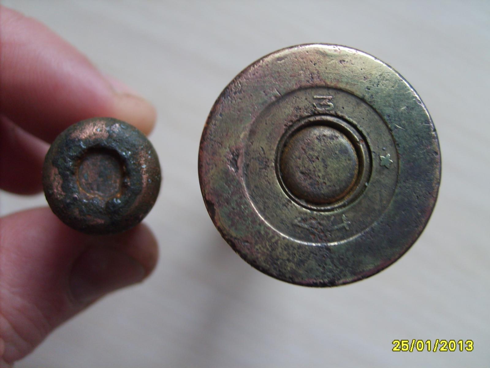

    67
    Русь.Белгород

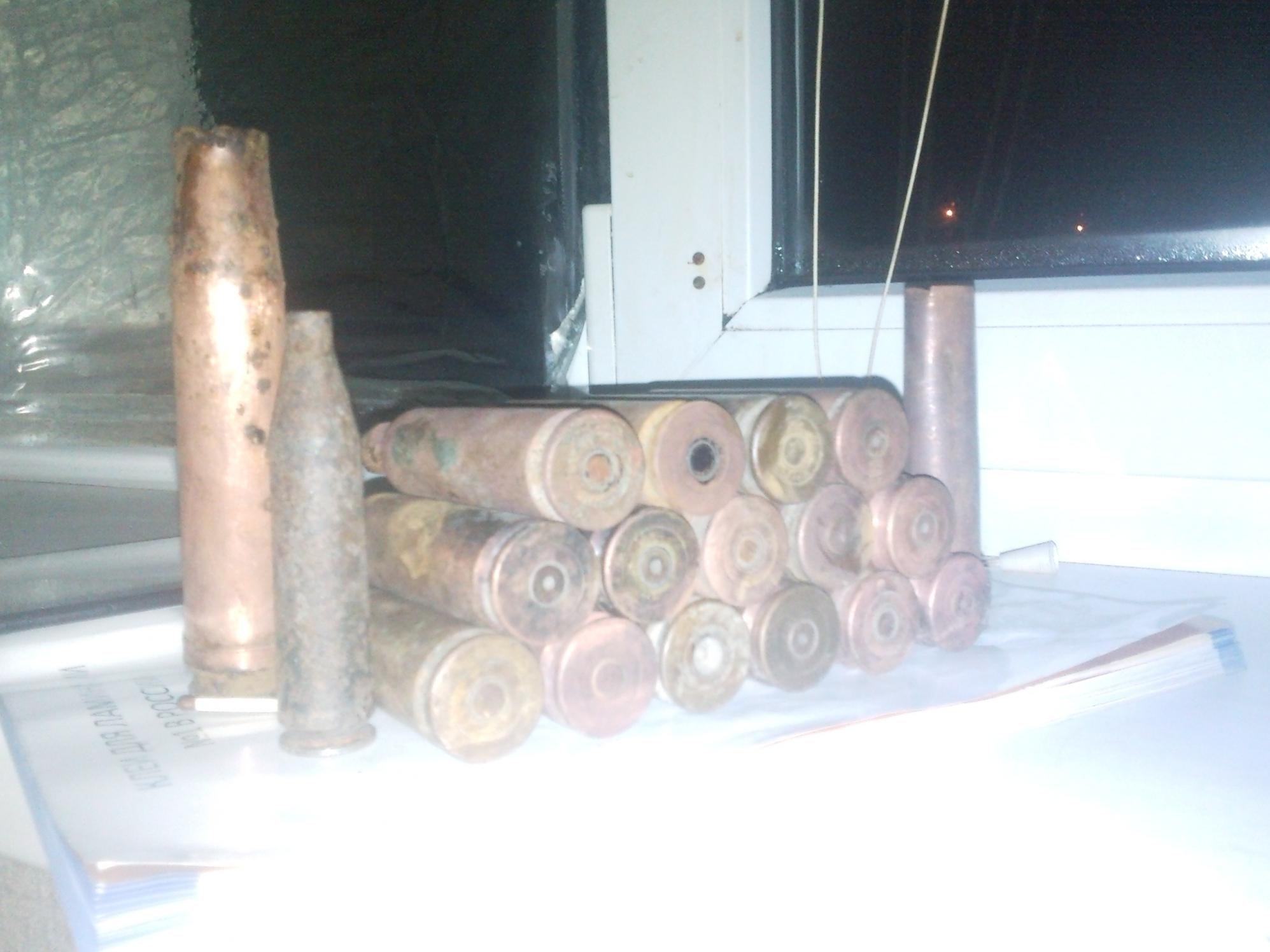

    3 42,3 43,17 42.всё что осталось дома,остальное в качестве раздарил(((эти ждёт судьба рюмок)))фото чуть позже,телефон сдох
  6. мирон77
    мирон77 Obergefreiter
    67
    Русь.Белгород

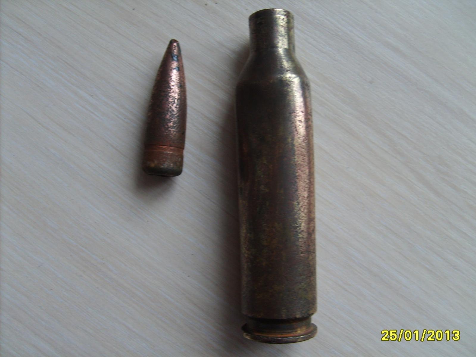

    фото не ахти,маркировки описал в предыдущем посте

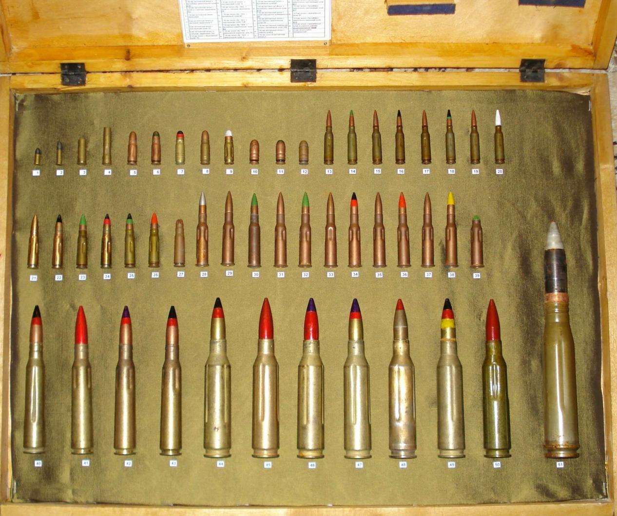

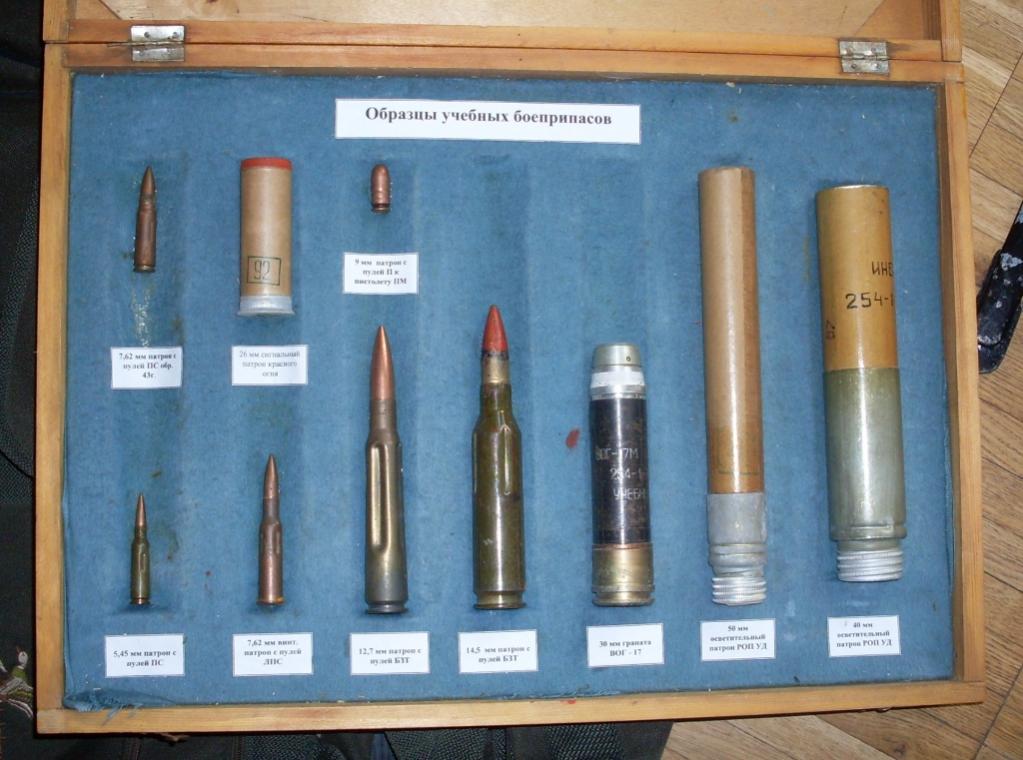

    Бывает вот такое... Уж какой это ящик, не знаю. Фото Costas, кажется.
    Kugel, pl7-pl7, vittmann и 8 другим нравится это.

    В ,,оргинале,, там образцы 30 мм РОП-ов ..
    Если смогу... сделаю фото. Но не скоро .

  12. Costas
    Costas Stabsfeldwebel
    801
    Pietari
    Это я рукоблудство одного прапора пытался на Ганзе продать. Не получилось - вернул "взад". Он из разбитых "командирских ящиков" сам смастрячил. ;)

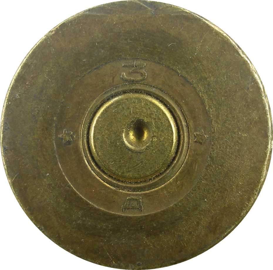

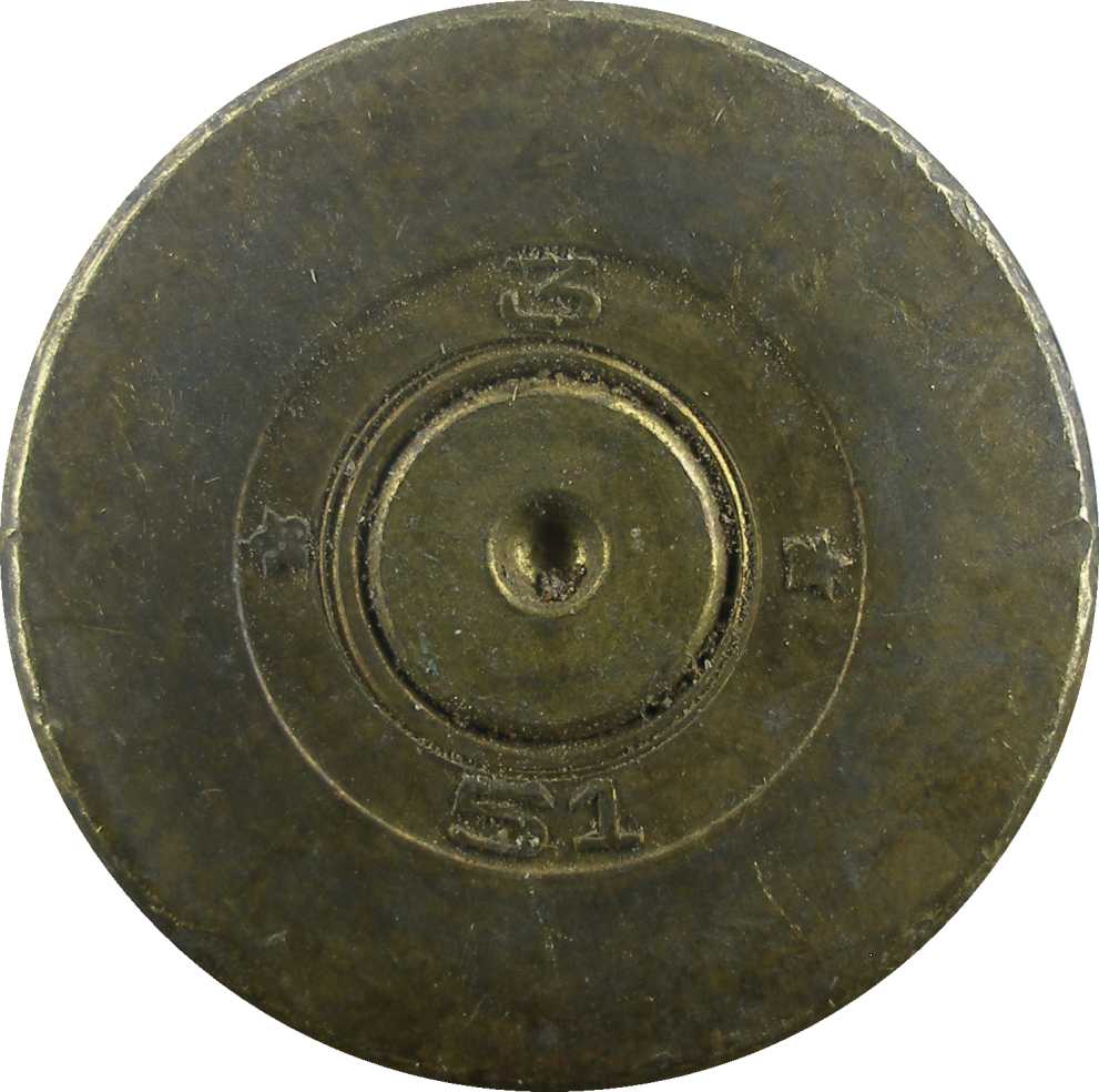

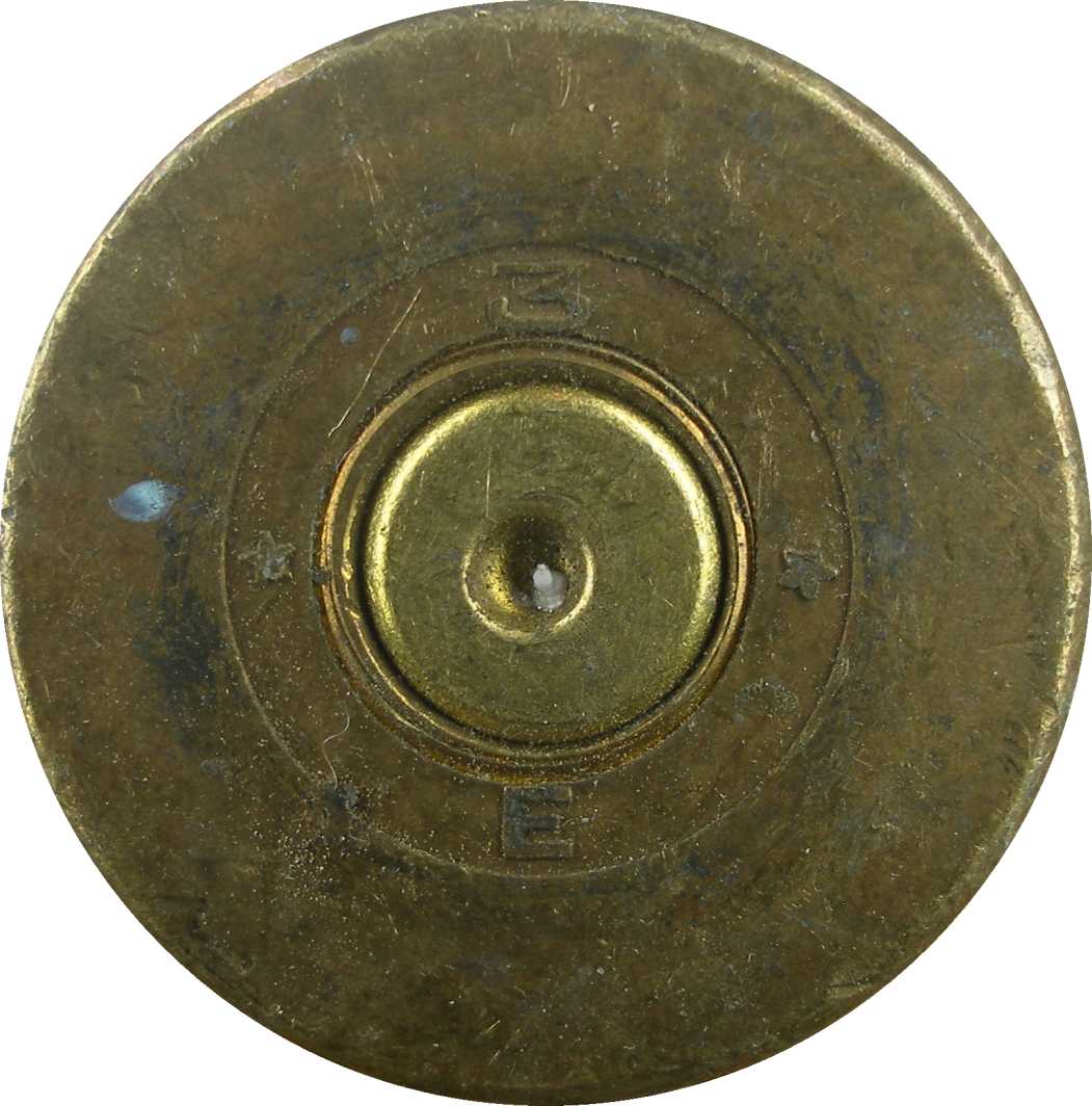

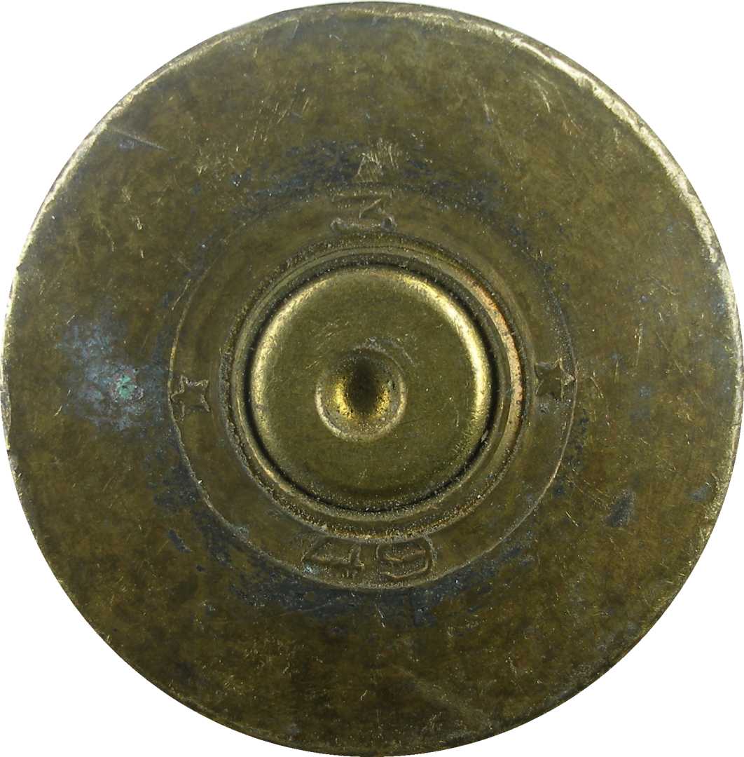

    Слёт принёс несколько разных клейм...

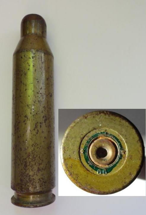

    Гильза холостого патрона 3 _ 66

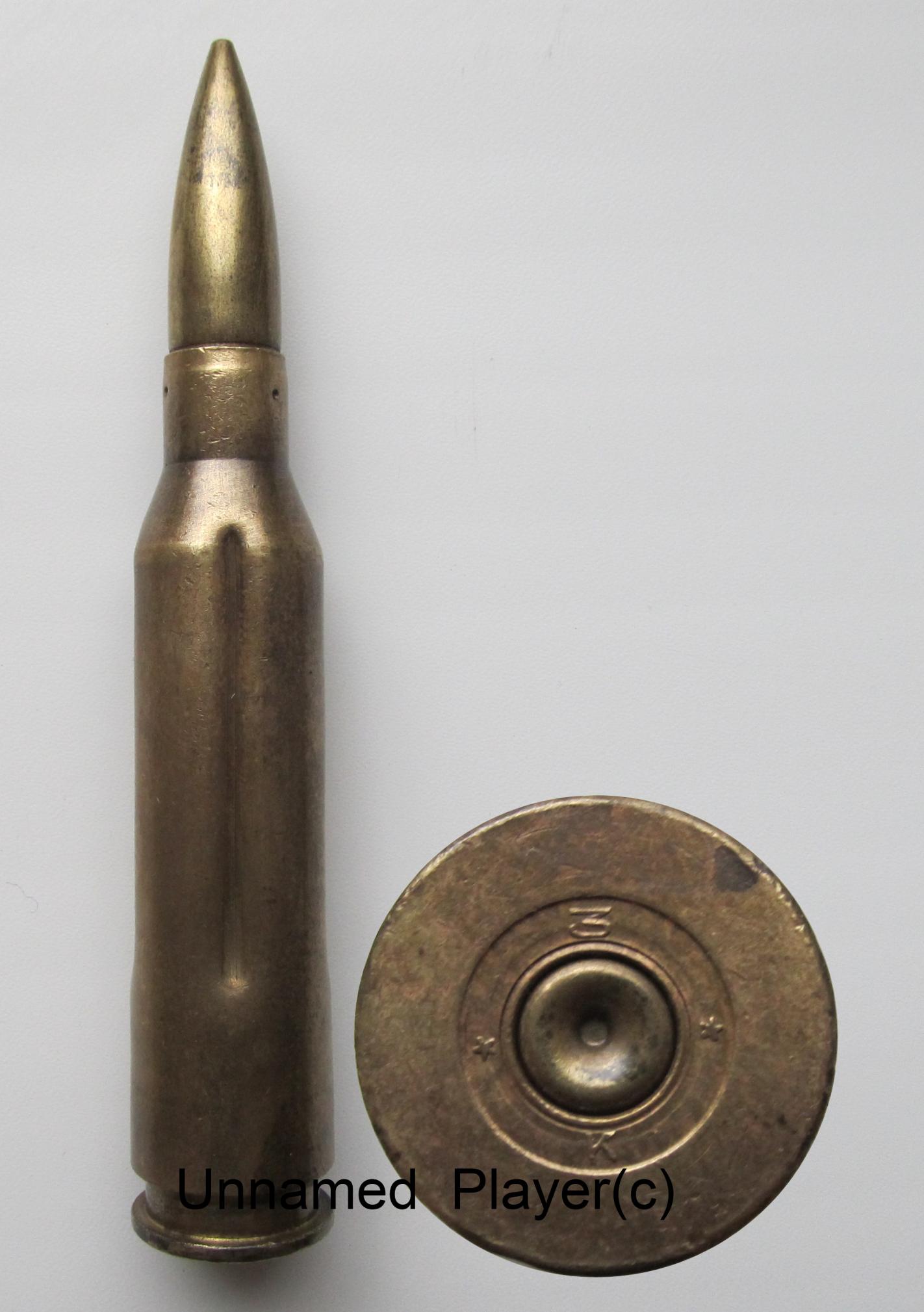

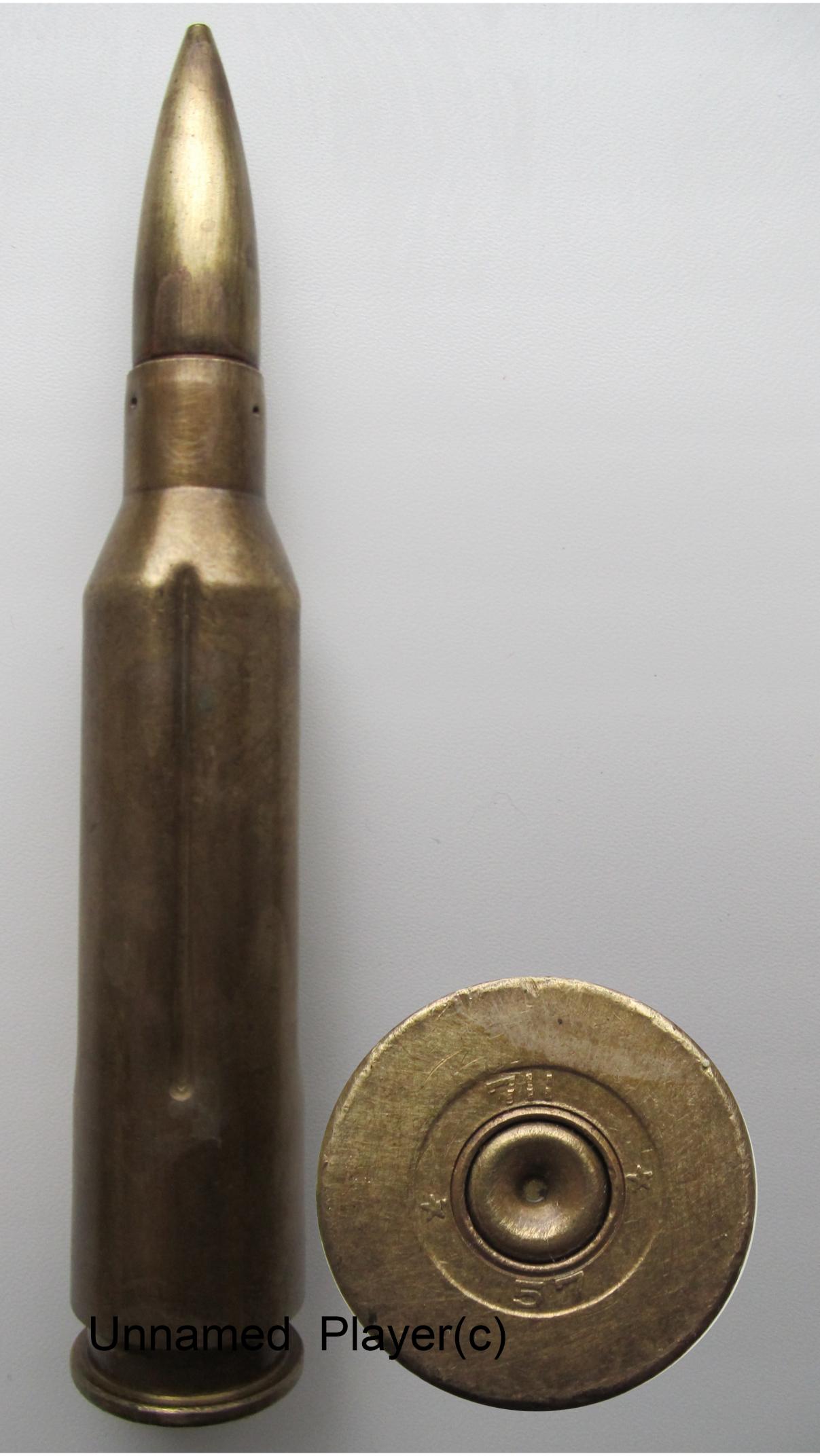

    Пара учебных,один вроде Кугель уже выставлял,но там клеймо плохо видно.
    1-й выпущен на Климовском штамповочном заводе(№711) в 1957г.,как по мне то не характерный для этого завода типоразмер,да и учебные патроны этого завода не часто встречаются,поправьте если ошибаюсь.
    2-й выпущен в г.Ульяновск на заводе №3 в 1956г. не нашел такого в теме,не хай будэ)
    Возник вопрос какой индекс у этих патронов?У Бушина написано 57-Ч-561-УЧ если я правильно понимаю это для патронов в гильзе с фосфатнолаковым покрытием?
    А для латуннированых в Харьковском справочнике указан57-Н-561-УЧ,то есть индексов 2 разных?Для каждого исполнения отдельный?

  20. Grand
    Grand Oberleutnant
    4.175
    А можно узнать, не характерный тип и размер чего?
  21. Yuri_2011
    Yuri_2011 Feldwebel
    350
    Гондурас
    711 завод только учебные и выпускал в данном калибре. Если не ошибаюсь, то гильза стальная латунированная?
  22. Unnamed Player
    Unnamed Player General-major
    34
    55
    8.844
    Нет гильза не магнитится,то есть латунная(сам удивился) на обоих патронах.
  23. Unnamed Player
    34
    55
    8.844
    Другими словами калибр.
  24. Yuri_2011
    Yuri_2011 Feldwebel
    350
    Гондурас
    Были и стальные латунированные их выпуска.
