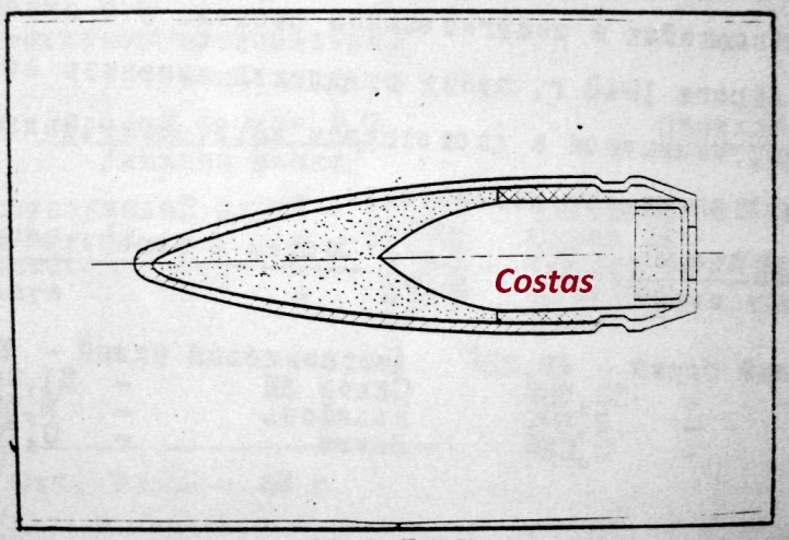

    Что касается БС-42. Возможно эскиз неточен, т.к. в тексте:
    "...рассчитанная на улучшение зажигательного действия за счёт помещения в хвостовой части пули добавочной навески зажигательного состава путём некоторого удлинения всей пули."
    1. (в наличии 10 шт.)

    Возможно...

    Интересно, что в литературе 30-х, по пулям ПЗ 7,62-мм тоже указание на 0.5% разрывов на дульном срезе. Я думаю, это следствие перегрузок, которым пуля подвергается при проходе через ствол. Но 30% это слишком дофига! А по теме МР - видимо ее детищем и является 12.7 РЗТС.

  6. AK-725
    AK-725 Stabsfeldwebel
    Beiträge:
    1.895
    Ort:
    Существенная разница: 7,62 ПЗ имеет инерционный ударный механизм, так что перегрузки пули вполне могут вызвать смещение элементов до срабатывания ударника. А 14,5 на рисунке Costas'а не имеет такого механизма, там чистое воздействие внешних фрагментов цели на мембрану и ВВ.

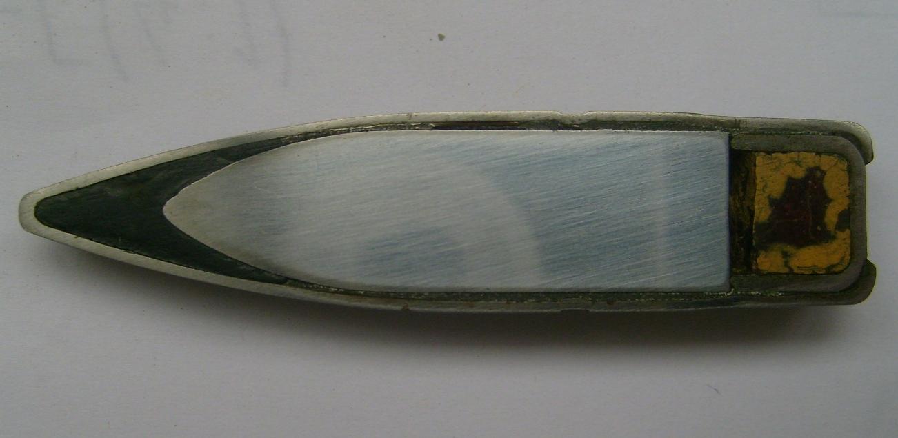

    Как мне кажется, возможно, вот эта пуля на фото похожа на БС-42. Фото от Yuri_2011, изображение совпадает с описанием. Эскиз явно ошибочен, сравните.
    3 Person(en) gefällt das.

    Пуля в посте Costas, ИМХО, не совсем БС-42. У нее, судя по всему, стальной сердечник (аналогичные пули, например, БС-41, с заведомо вольфрамовым сердечником, в распиле были с непиленным сердечником). У нее, как и на распиле 12.7 БЗФ-46 ниже (а ноги у них растут из одной подборки распилов), фосфор заменен таким же составом как и тут, в донной части пули, в то время как обычный зажигательный состав другим:
    Возможно, это один из боковых вариантов развития такой конструкции пули, но со стальным сердечником и фосфором.
    5 Person(en) gefällt das.

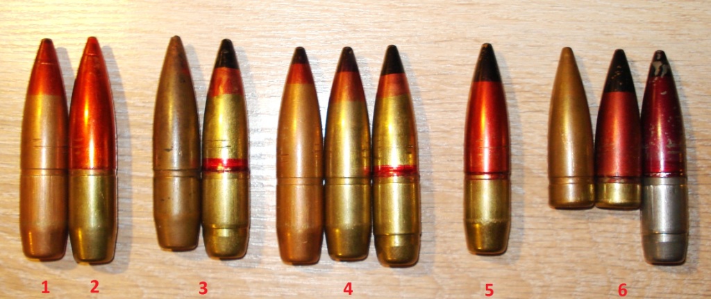

  10. Costas
    Costas Stabsfeldwebel
    Beiträge:
    801
    Ort:
    Pietari

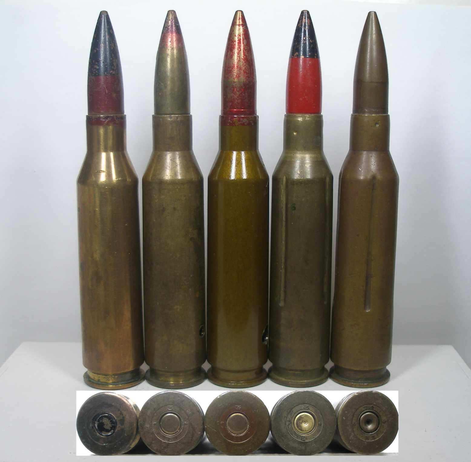

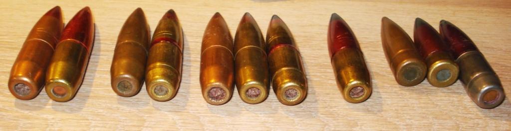

    Мои пули. Их не так много - не все варианты исполнения ещё собрал... :(
    1 - ЗП
    2 - МДЗ (или МДЗ-44)
    3 - Б-32
    4 - БЗТ (БЗТ-44)
    5 - БСТ
    6 - БС-41 и улучшенная БС
    pl7-pl7, Kovach85, pasha77_ und 6 anderen gefällt das.
  11. Yuri_2011
    Yuri_2011 Feldwebel
    Beiträge:
    350
    Ort:
    Гондурас
    Была БС-41 со стальным оцинкованным корпусом (в хорошем сохране не видал пока).
  12. Costas
    Beiträge:
    801
    Ort:
    Pietari

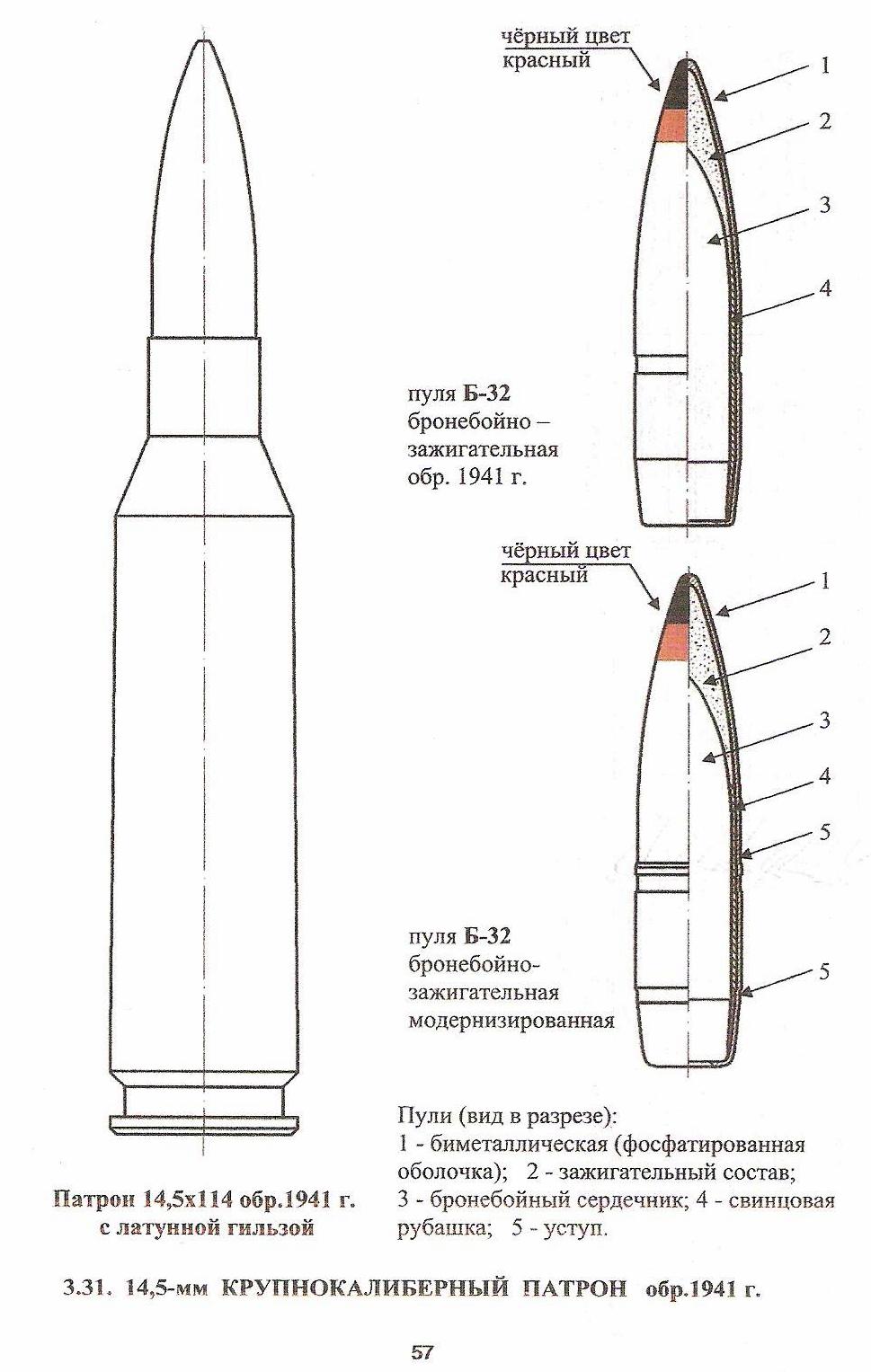

    Так и Б-32 в оцинкованной оболочке были. Мне Б-32 и БС-41 тухляк тока в оцинковке попадался.
  13. МеталлюгА
    МеталлюгА Stabsfeldwebel
    Beiträge:
    2.017
    Ort:
    А Б-32 вторая это модернизированая?

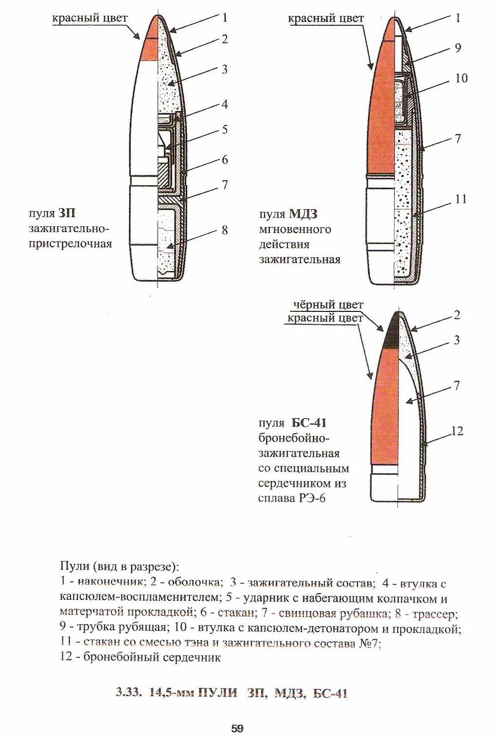

  14. Yuri_2011
    Yuri_2011 Feldwebel
    Beiträge:
    350
    Ort:
    Гондурас
    Ну и БЗ-39 еще бы добавить к линейке серийных.
    =ask=, Grand, treshkin und 2 anderen gefällt das.
  15. Costas
    Beiträge:
    801
    Ort:
    Pietari

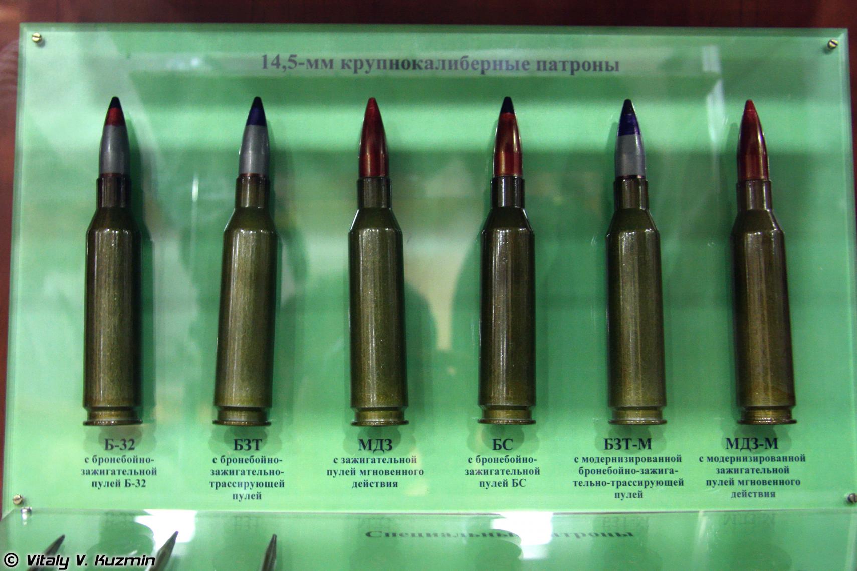

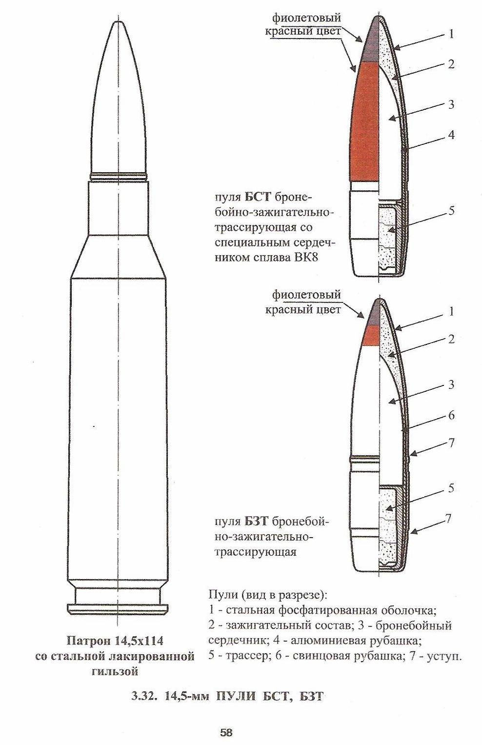

    Типа да. Но не хватает ещё ранней в оцинковке Б-32 на войну и промежуточной в латунированной оболочке. Также последние модернизированные Б-32 шли в стальной лакированной оболочке, если верить этому стенду:
  16. МеталлюгА
    Beiträge:
    2.017
    Ort:
    А в каком году модернизировали Б-32 и БЗТ?
    И с какого года оцинкованые (современные)?

  18. Grand
    Grand Oberleutnant
    Beiträge:
    4.175
    Ort:
    Из справочника В. Дика «Взрывчатые вещества, пороха и боеприпасы отечественного производства». Минск, 2009.
    «В 1938 г. конструкторами Г. Ф. Андреевым и Г. А. Касаткиным был разработан 14,5-мм патрон (14,5х114) для противотанковых ружей, основой которого стала гильза выстрела 20-мм пушки обр. 30 германской танкетки.
    16 июля 1941 г. на вооружение был принят 14,5-мм крупнокалиберный патрон с пулей Б-32, а 15 августа 1941 г. – 14,5-мм патрон с пулей БС-41.
    С 1989 г. производится разработанная В. М. Бобровым пуля БС с сердечником из сплава ВК8.
    Пристрелочно-зажигательная пуля ЗП в середине 50-х гг. снята с вооружения и заменена пулей МДЗ.
    В настоящее время пуля МДЗ изготавливается с уступом в ведущей и хвостовой части и с фосфатным покрытием.
    2 Person(en) gefällt das.

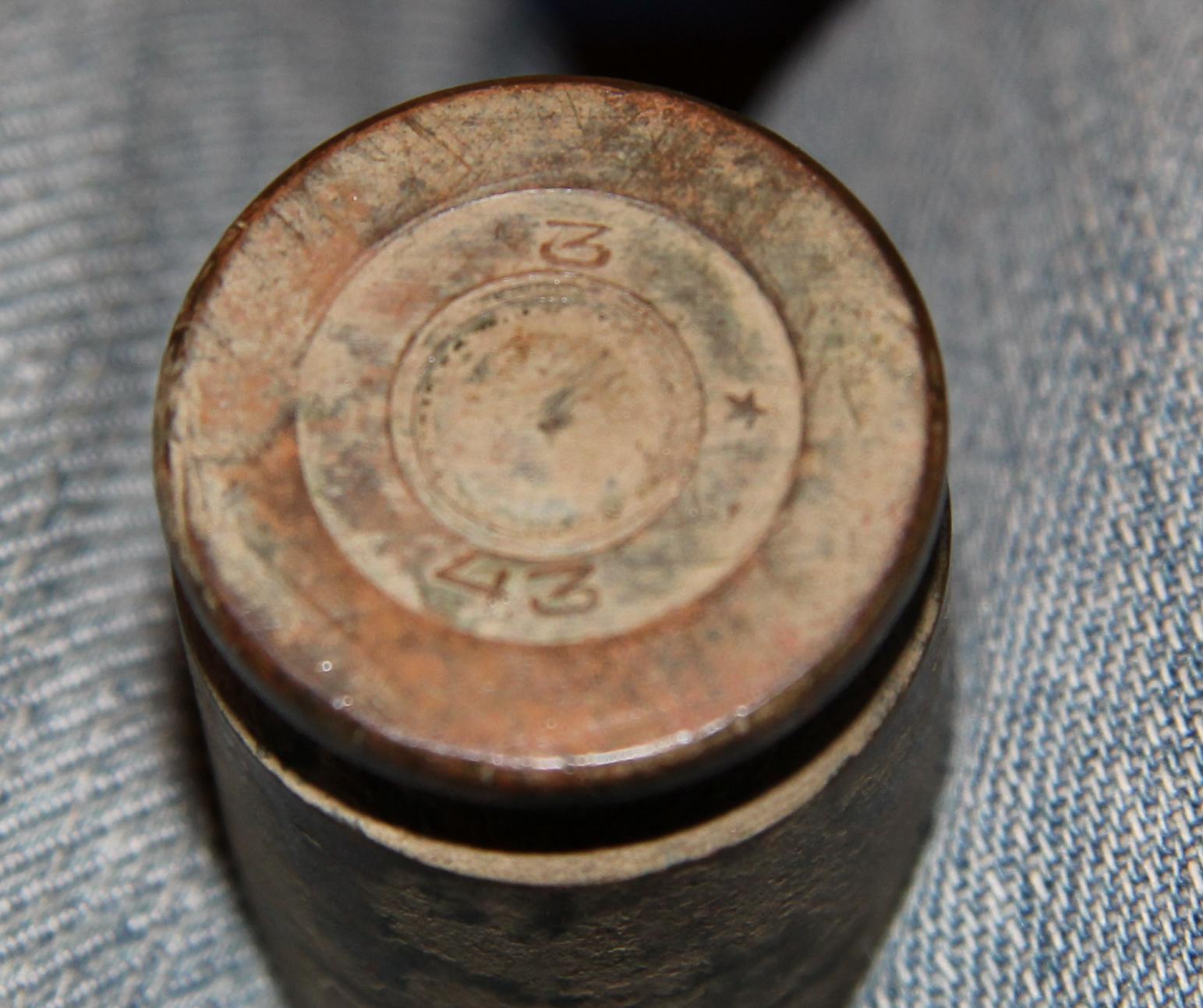

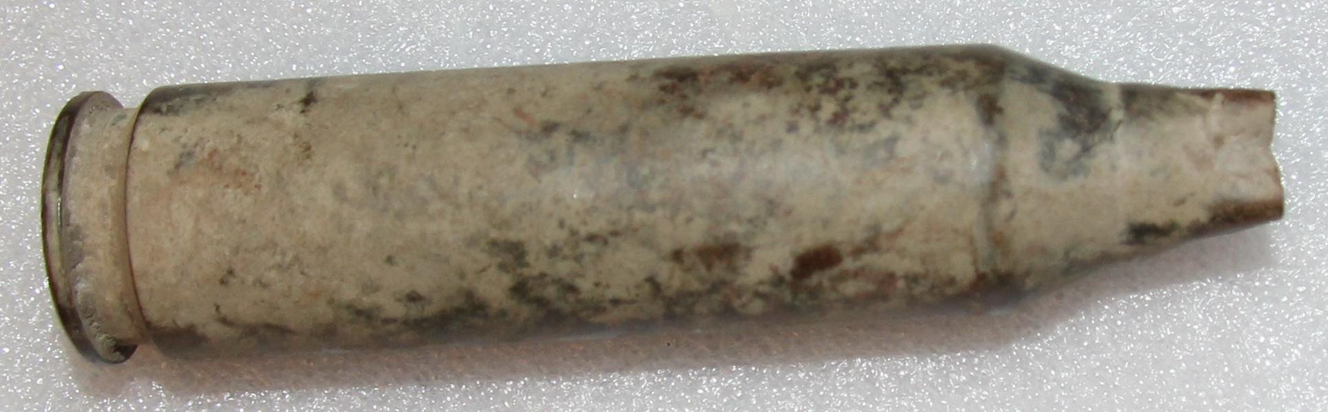

  19. Yuri_2011
    Yuri_2011 Feldwebel
    Beiträge:
    350
    Ort:
    Гондурас

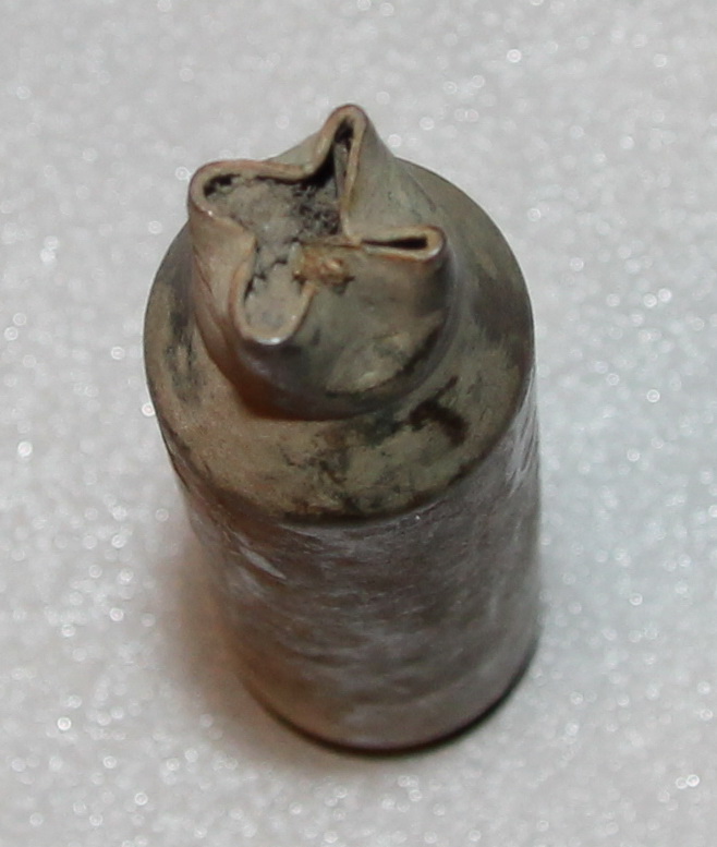

    У кого будут какие соображения по поводу этого экспоната?
    Один товарищ поднял с окопа 3 шт. вот таких вот холостых 14.5. Человек далекий от всяких мирских дел, коммерции и прочего. Один оставил себе, один разобрал, один мне достался.
    Внутри как положено был заряд и пыж. Дульце обжато звездочкой, но не до конца.
    Вопрос в другом, с чем в принципе мог использоваться 14.5-мм холостой патрон? Гранатометов вроде бы не было для ПТР или как?
  20. 2m-outrage
    2m-outrage Oberstleutnant
    Beiträge:
    3.113
    Ort:
    Ravenholm, Zombiland
    Листовки?

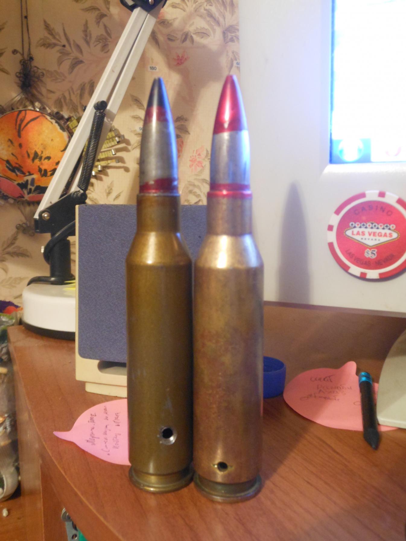

    Мои 14.5
    8 Person(en) gefällt das.

    Блин, а мне и похвастать нечем :(...
  23. =ask=
    =ask= Leutnant
    Beiträge:
    4.292
    Ort:
    Rusland
    Классные макеты, в хорошем сохране! Всем бы такие :smile_12:
    1 Person gefällt das.
  24. =ask=
    =ask= Leutnant
    Beiträge:
    4.292
    Ort:
    Rusland
    Возможно для обучения? Или для учений (показательных, где холостые применяют ...). Довольно часто нахожу переобжимки из боевых в холостые (для моськи) - может и тут была нужда ....
  25. Unnamed Player
    Unnamed Player General-major
    34
    55
    Beiträge:
    8.844
    Ort:
    Крашеный "учебный" из "командирского ящика"?В каких калибрах они вообще существуют?Я на форуме видел только в 7.62Х39.
