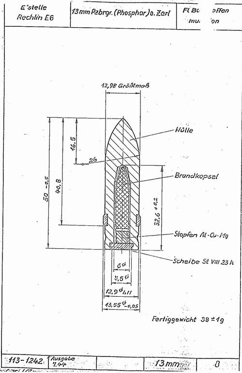

    А может они имели в ввиду бронебой адаптированный в бронебойно-зажигательный. С иницилизацией по типу наших пуль от БЗ патронов? http://reibert.info/forum/attachment.php?attachmentid=2052665&d=1358415715
    В любом случае схемка не помешала бы

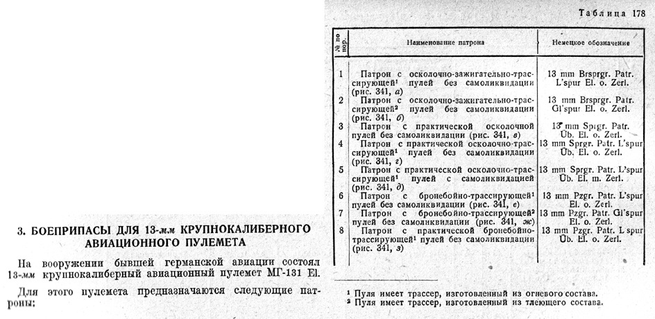

    Кстати кто скажет что по ссылке за первый патрон, с ОЗ практический?
  11. 2m-outrage
    2m-outrage Oberstleutnant
    3,113
    Location:
    Ravenholm, Zombiland
    Есть такое понятие "трудности перевода". Если бы я, при переводе слова "Brandgranate" использовал бы, например, слова "брандергбургская граната" (что было бы ошибкой), то такие как вы утверждали бы что гранаты, сделанные в других городах встречаются реже чем брандергбургские. А пока вы повторяете ошибку другого переводчика. "Практический" в данном тексте не значит что патрон оснащен практической (в русском понятии) пулей.
    p.s. очень сдается мне что в данной таблице русские названия не соответствуют немецким. В смысле перепутаны

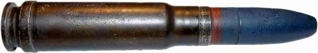

    Это зажигалка. Была в двух вариантах - без трассера (полностью синяя) и с трассером (синяя с красной полосой около пояска)

    Если руководствоваться ссылкой в моем первом сообщении, снаряды к 13х64В были следующих видов:
    Panzergranate Patrone Leuchtspur ohne Zerleger
    Panzergranate Patrone Leuchtspur Übung ohne Zerleger
    Panzerbrandgranate Patrone (Phosphor) ohne Zerleger
    Brandgranate Patrone ohne Zerleger
    Brandgranate Patrone Leuchtspur ohne Zerleger
    Brandsprenggranate Patrone Leuchtspur ohne Zerleger
    Sprenggranate Patrone Leuchtspur ohne Zerleger
    Sprenggranate Patrone Leuchtspur Übung mit Zerleger
    Sprenggranate Patrone Leuchtspur Übung ohne Zerleger
    Sprenggranate Patrone Übung ohne Zerleger
    Позволю себе перевести эти названия исходя из схем устройства
    Panzergranate Patrone Leuchtspur ohne Zerleger - Бронебойно-трассирующий без самоуничтожения
    Panzergranate Patrone Leuchtspur Übung ohne Zerleger - Бронебойно-трассирующий-практический без самоуничтожения
    Panzerbrandgranate Patrone (Phosphor) ohne Zerleger - Бронебойно-зажигательный без самоуничтожения
    Brandgranate Patrone ohne Zerleger - Зажигательный без самоуничтожения
    Brandgranate Patrone Leuchtspur ohne Zerleger - Зажигательно-трассирующий без самоуничтожения (был в двух вариантах, в корпусе с удержанием детонатора большим колпачком и в корпусе с удержанием детонатора на резьбе)
    Brandsprenggranate Patrone Leuchtspur ohne Zerleger - Зажигательно-фугасный-трассирующий без самоуничтожения
    Sprenggranate Patrone Leuchtspur ohne Zerleger - Фугасно-трассирующий без самоуничтожения
    Sprenggranate Patrone Leuchtspur Übung mit Zerleger - Фугасно-трассирующий-практический с самоуничтожением
    Sprenggranate Patrone Leuchtspur Übung ohne Zerleger - Фугасно-трассирующий-практический без самоуничтожения
    Sprenggranate Patrone Übung ohne Zerleger - Фугасно-практический без самоуничтожения

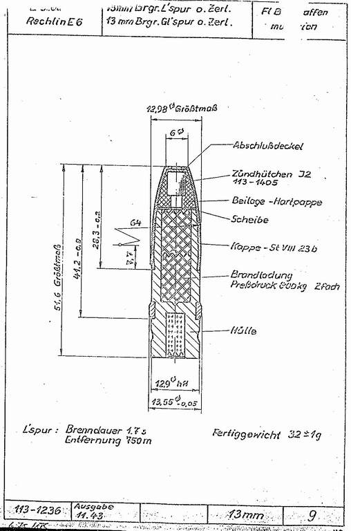

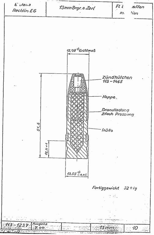

    А есть у кого лучше фото зажигалки и схема её?
  16. 2m-outrage
    3,113
    Location:
    Вы тему читаете? :mad:
    Вот фото с ссылки в моем первом сообщении http://www.geocities.ws/toy_bienn/imag/municion/coleccionrobe/17_1.jpg
    А вот схемы с моего сообщения с первой страницы:
    http://reibert.info/forum/attachment.php?attachmentid=2052666&d=1358415715
    http://reibert.info/forum/attachment.php?attachmentid=2052667&d=1358415715
    Вот фото с мунишена (в середине) http://municion.org/13x64/VarisG.jpg
