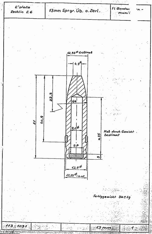

    Давайте создадим тему по патрону 13х64В. Интересный патрон, многие хотят иметь такой в своей коллекции. Но проблема в том что на русском языке по нему информации почти нету. В результате, если спросить кого-то о том какие у него были типы снарядов, большинство называет только два вида. Трассер и фугасный. Что по сути тоже неправильные названия.
    http://militiahungarorum.extra.hu/1920_f_k_gu_gl_42.html
    http://www.geocities.ws/toy_bienn/robe13mm.html

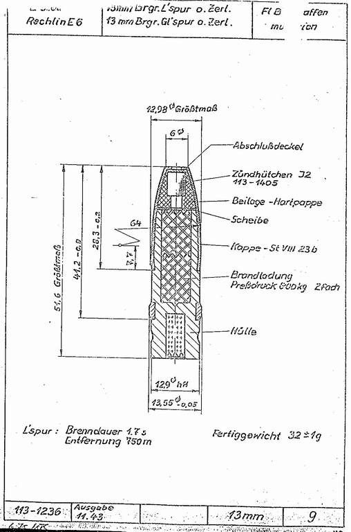

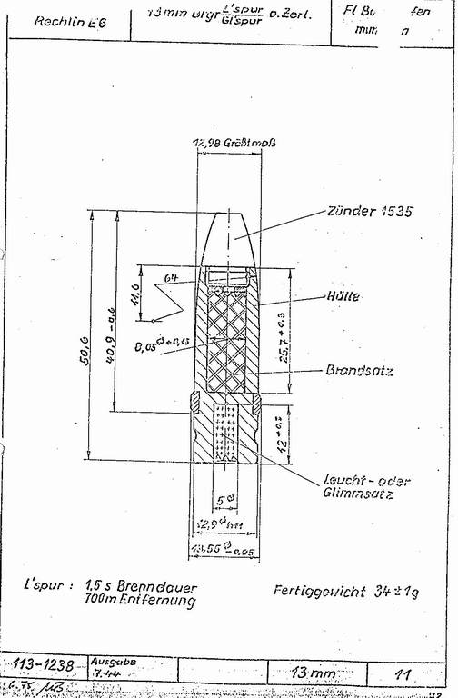

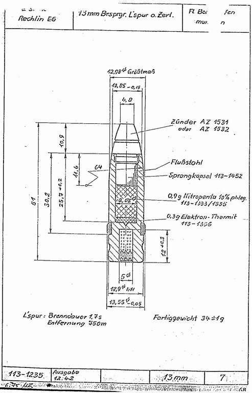

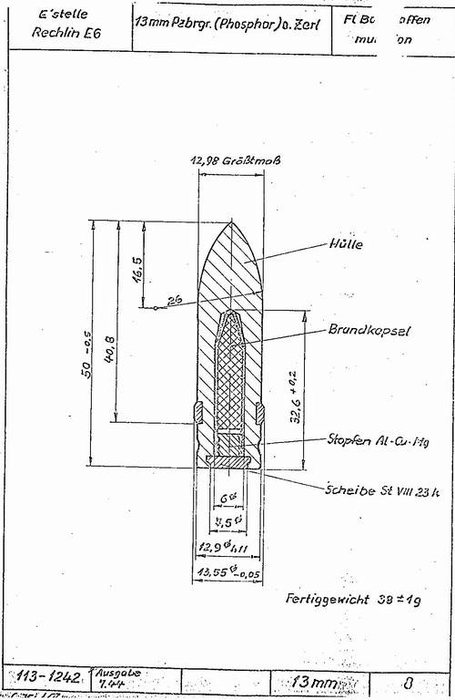

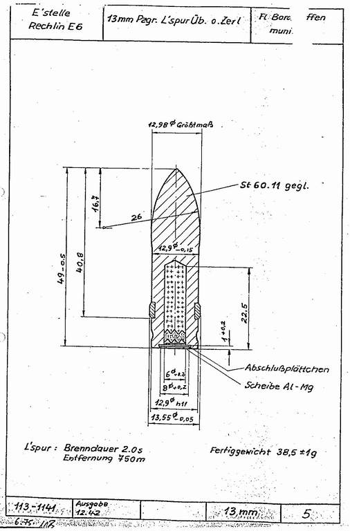

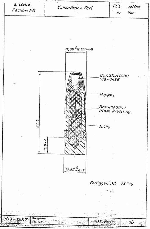

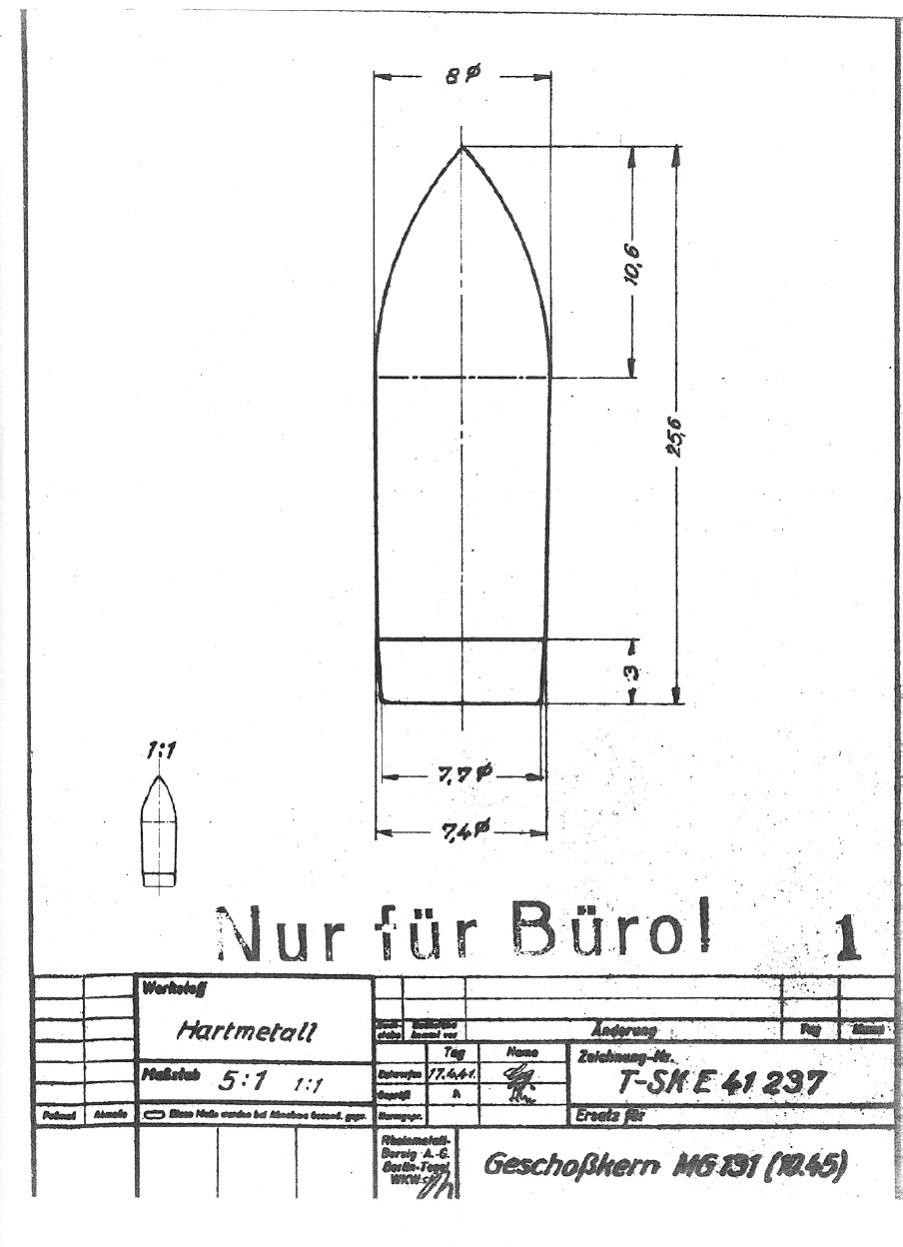

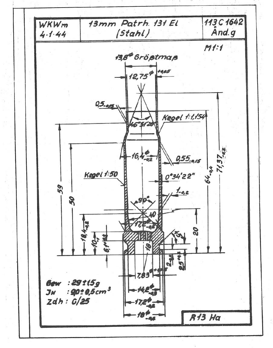

    А, если судить по оригинальным чертежам, их было аж 10 видов. Отличавшихся конструкцией. А если поменять "начинку" на "дневную" и "ночную", то все 12. Учитывая варианты материалов гильз и клейма этот патрон позволяет создать отличную коллекцию. К тому же после окончания войны этот патрон выпускался несколькими странами для собственных ВВС. На слуху Чехословакия и Испания. Но найти фото таких патронов не удалось.

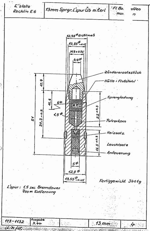

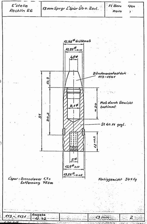

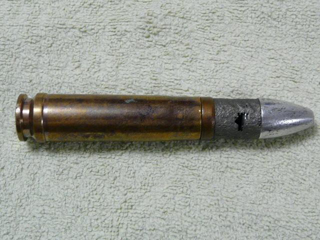

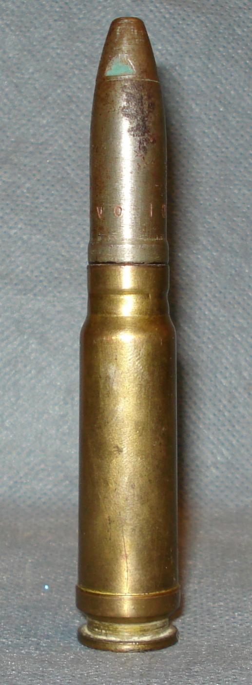

    Для затравки выложу фото своего. Патрон копанный. Законсервирован черным лаком. Скорее всего попробую его отреставрировать. Но для этого сначала попробую найти оригинальный в отличном состоянии чтобы подобрать цвета и шрифт. Судя по чертежам это 13 mm Sprenggranate Patrone Leuchtspur ohne Zerleger - фугасно-трассирующий без самоликвидатора

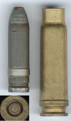

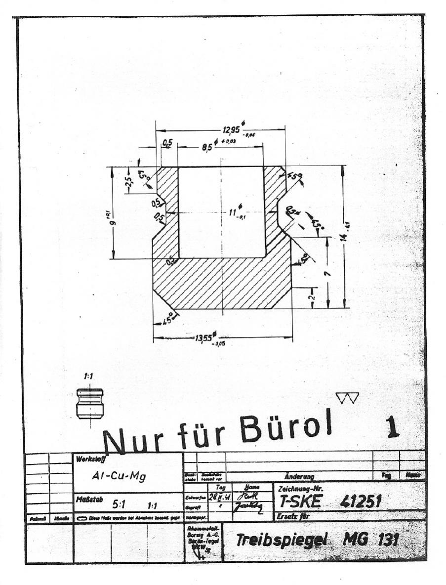

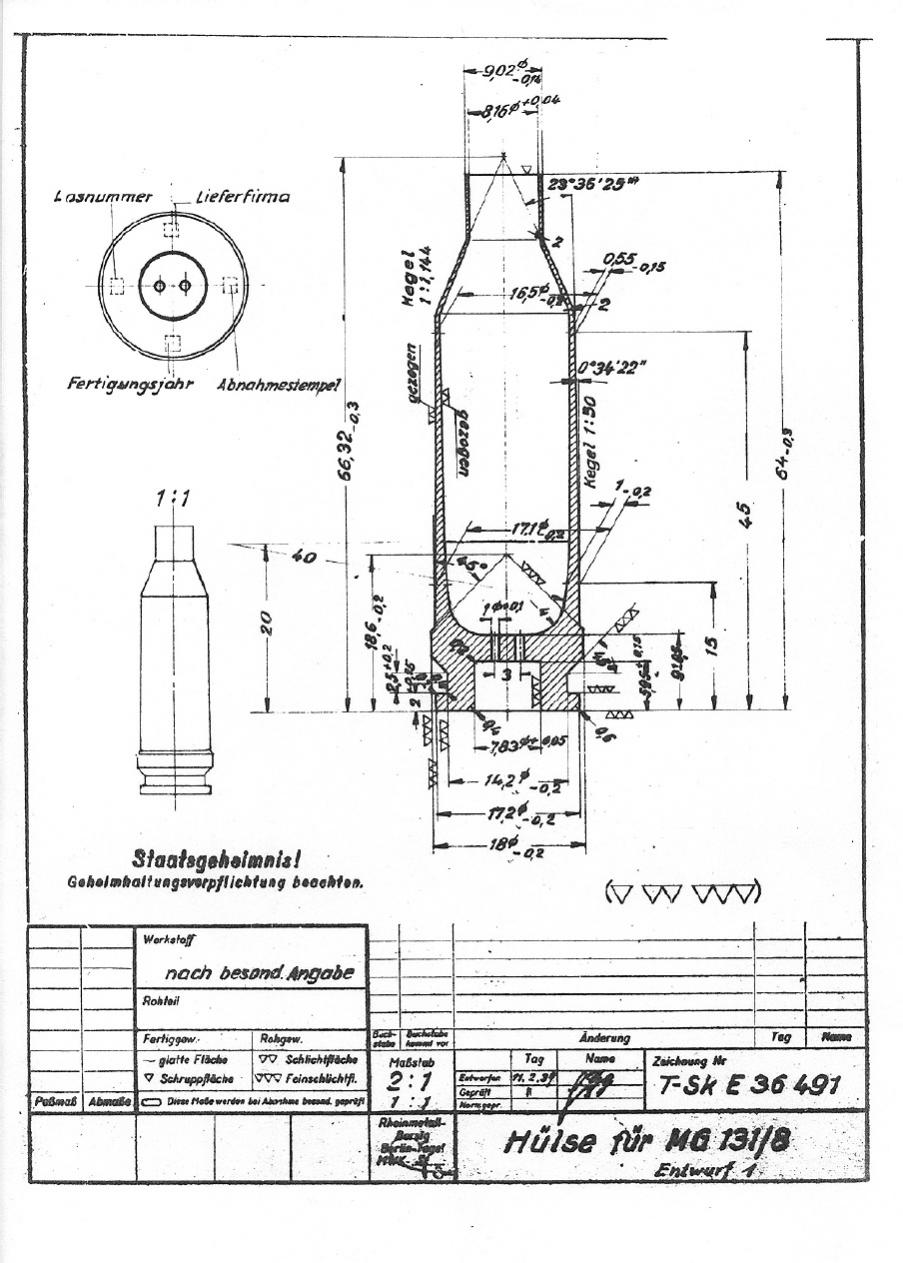

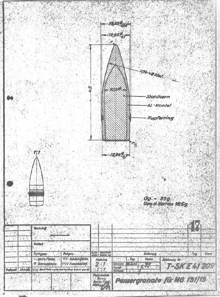

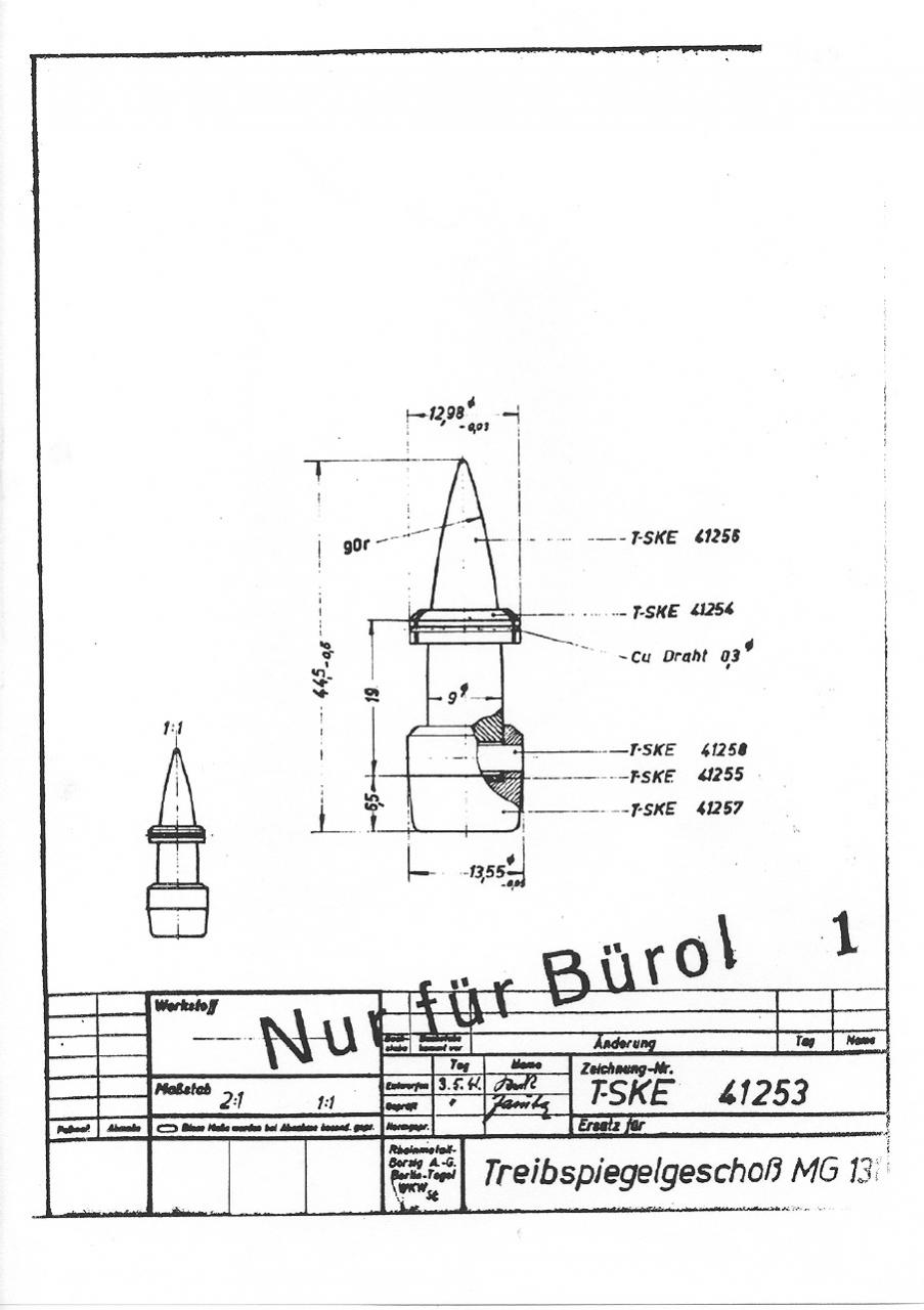

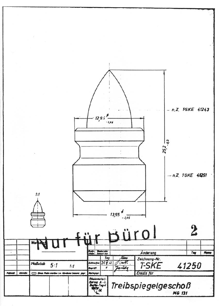

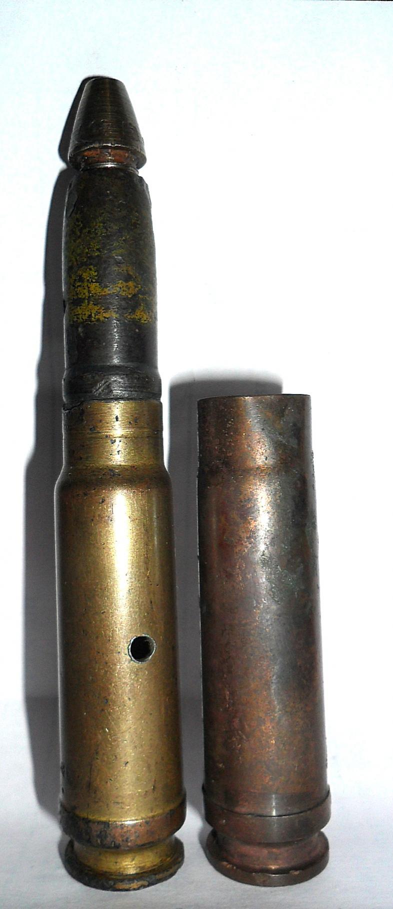

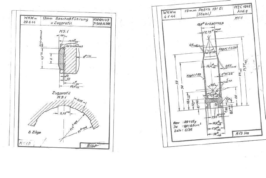

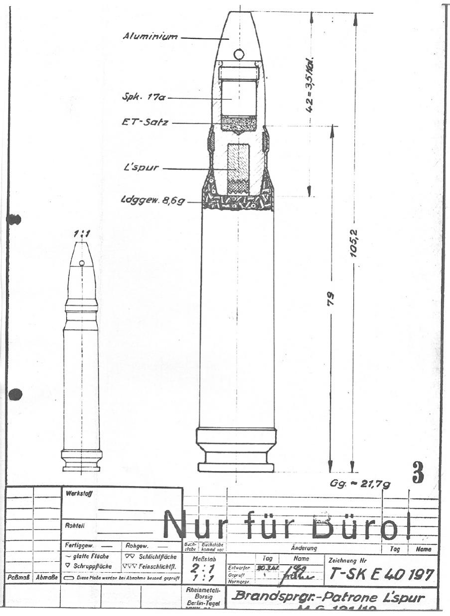

    Полагаю, чертежи здесь тоже нужно привести.
    В них случайно нет такого: то ли Екзерциз, то ли Веркзеуг - внутри гильзы пружина.
    Друг Хімік, goro, Badahshan и 3 другим нравится это.
  7. Costas
    Costas Stabsfeldwebel
    801
    Pietari
    Чехи, из Паутины.
    Друг Хімік, goro, wohlgezielt и 4 другим нравится это.

    Во-во, на фото ясно видно то про что я не написал. Упоминалось что конструктив чешских снарядов отличался от немецких

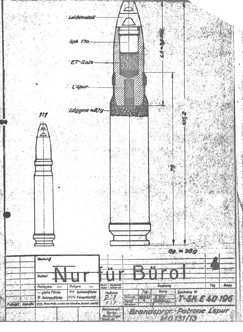

    Чертежи пожалуйста. А по поводу пружинки слышу первый раз
    Друг Хімік, k-d, Badahshan и 3 другим нравится это.

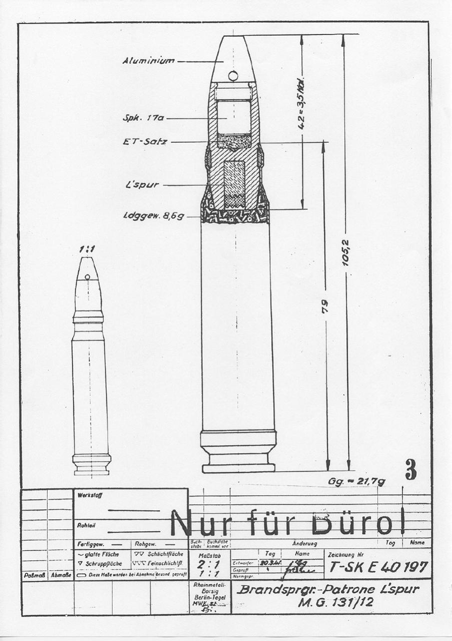

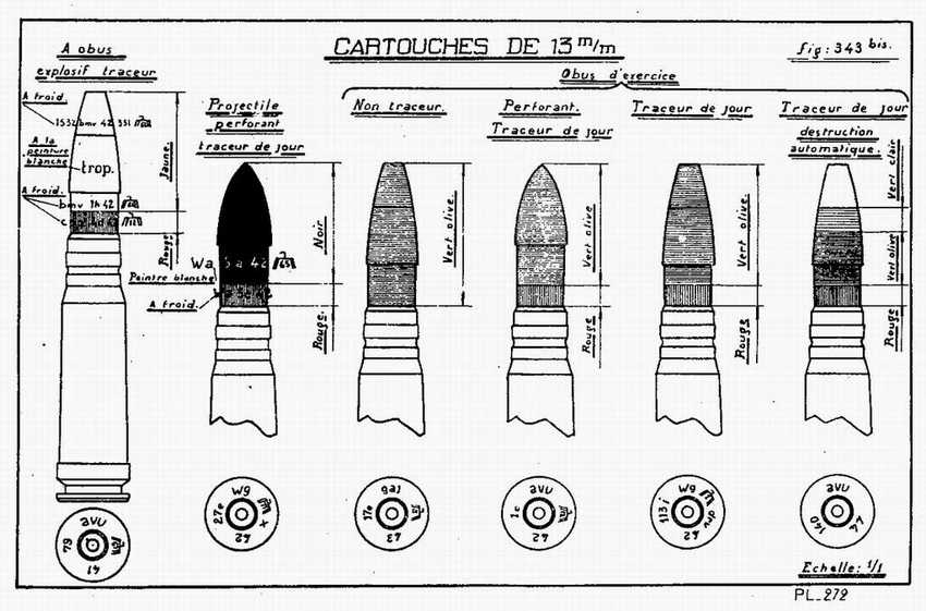

    Продолжение. Где-то был еще электрокапсюль, но надо искать. Пока положу французский рисунок по окраске

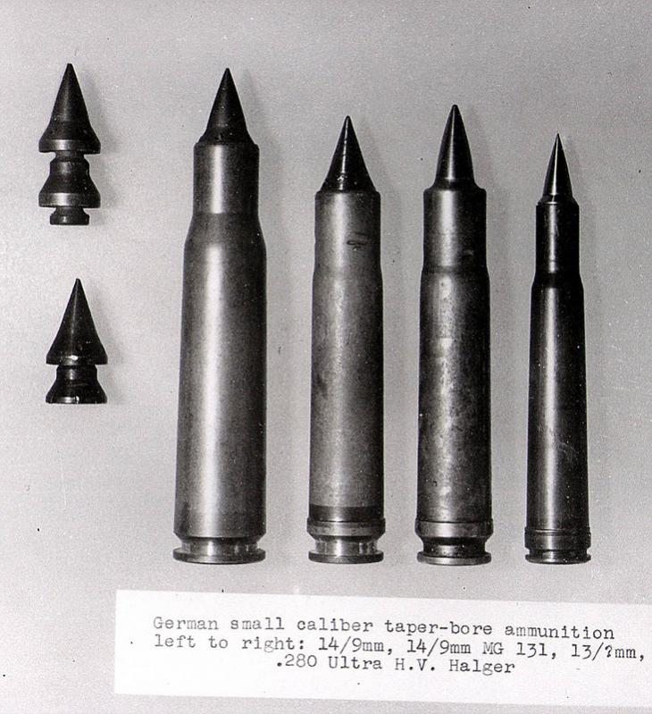

    А если и все опытные варианты.. типо
    МГ-131/8
    131/9
    131/10.75
    131/12
    131/13 без бурта,
    131/15
    131/14-9 c пулей Герлиха несколько разных калибров:)
    То их вобще очень много получится

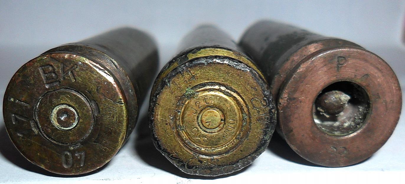

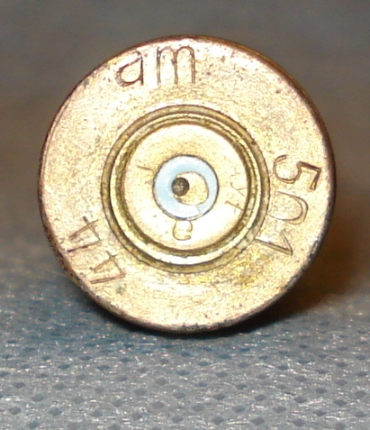

    http://municion.org/13x64/13x64Mecanic.htm
    http://iaaforum.org/forum3/viewtopic.php?f=8&t=9733&p=70115&hilit=13x64B#p70115
    Сначала были такими. Но потом выяснилось что электрокапсюль не только быстрее срабатывает повышая скорострельность, но и легко решает проблему синхронизации с винтом. А с обычным капсюлем испанцы делали. Кстати, на одной из сылок как раз испанский, который я искал

  16. 2m-outrage
    2m-outrage Oberstleutnant
    3.113
    Ravenholm, Zombiland
    А ты уверен что это испанское производство? А не немецкое для Испании? Просто испанцы после войны их сами делали, со своими пульками

  20. Costas
    801
    Pietari
    Не уверен, конечно. Но там прописано, что гильзы испанские от Pirotécnica Sevillana, а снаряды (пули) - германские.

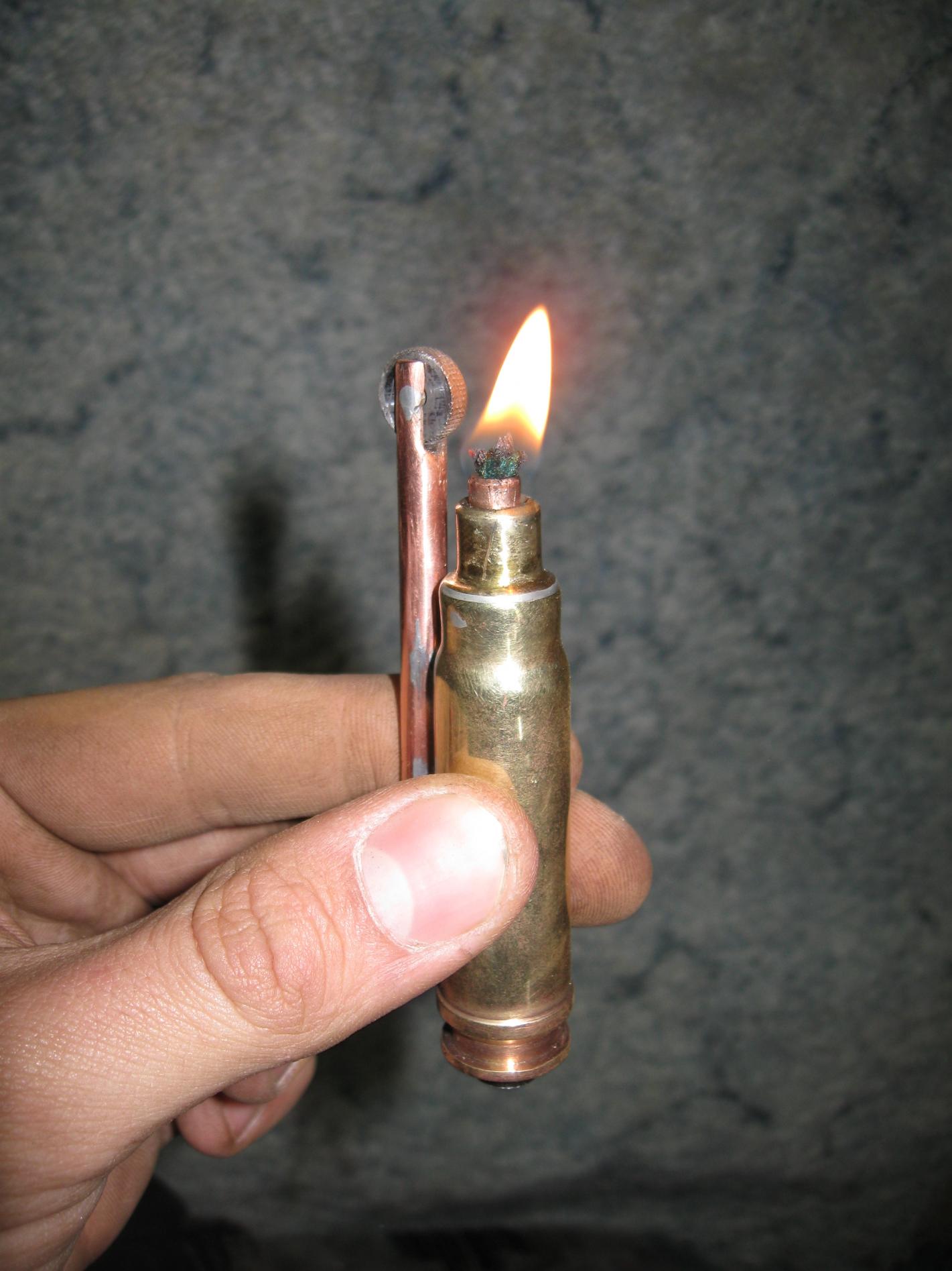

  24. Maxim990
    Maxim990 Stabsgefreiter
    919
    Валялась гильза от MG 131 (как на рейберте и определили)...чуть-чуть подправили - стала зажигалка :)
    2 пользователям это понравилось.

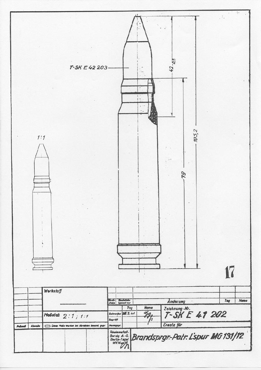

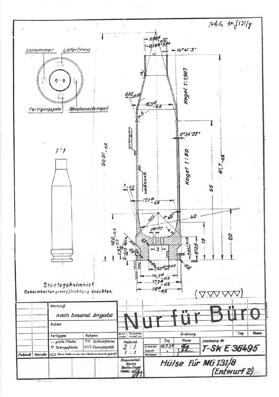

    Сборочные чертежи интересны. Гильза длинее обычной и охватывает дульцем ведущие пояски снаряда. Никогда таких не видел:rolleyes:
  26. ШВАК
    ШВАК Gefreiter
    72
    РОССИЯ

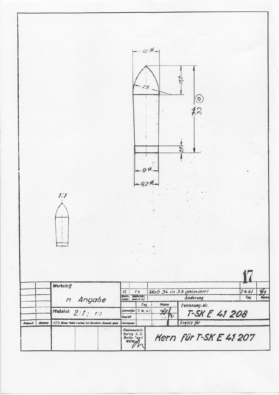

    У меня еще есть. Все на немецком .
