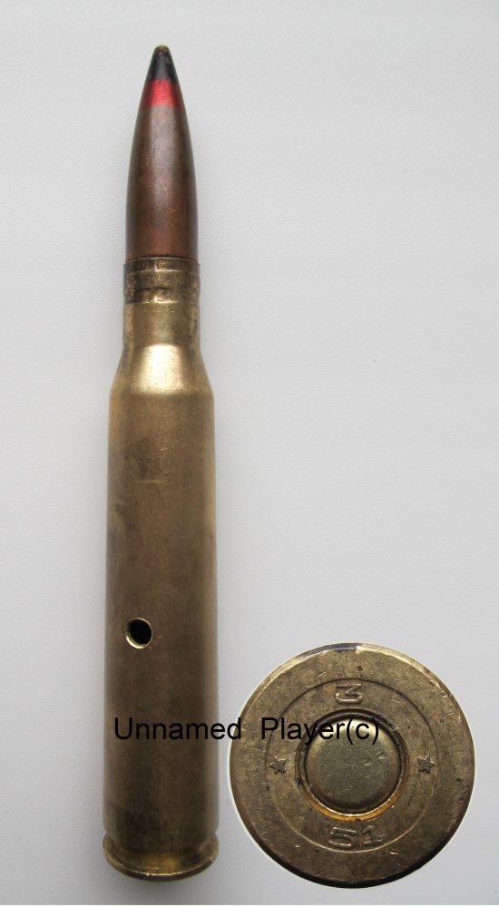

    И снова "классика" Б-32 г.Ульяновск 1951г. у меня и 7.62Х39 такой же классический есть(ПС),остальные бы калибры с этим клеймом собрать...)

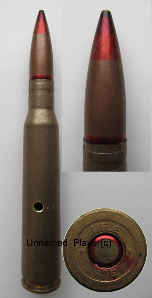

    А также БЗТ выпушеный на заводе №188 г.Новосибирск в 1968г.Как я заметил на крупных калибрах(12.7Х108 и 14.5Х114) с БЗТ бывает " угадайка" так как носик у него скорее малиновый с бордовым чем красный с фиолетовым.

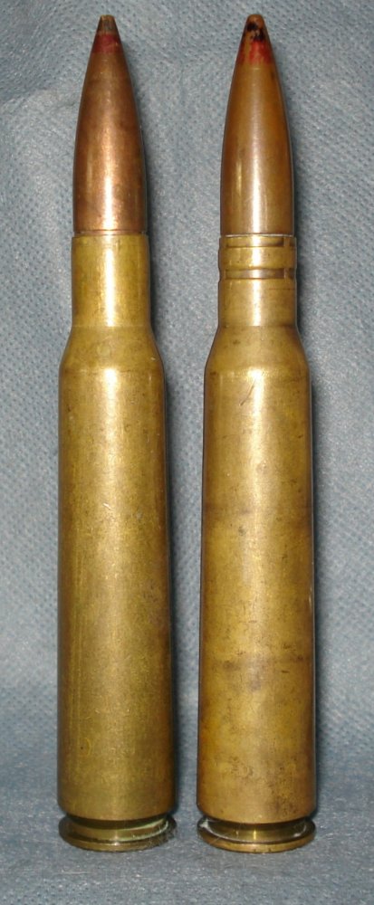

    Прошу прощения, ссылка осталась на ту тему, а ее саму удалили. Спрошу своими словами: Патрон 12,7х108 без обжима пули и с двойным обжимом, они взаимозаменяемы или нет, для пулеметов УБ и ДШК. Дайте пожалуйста полную информацию по этому вопросу.
  8. Sieg178
    Sieg178 Feldwebel
    345
    Москва
    Все зависело от заказчика(ГАУ, ВВС, ВМФ). ГАУ устраивали с одинарным обжимом под ДШК, ВВС заказывало с двойным обжимом, так как с одиночным иногда распуливались, что приводило к задержкам при стрельбе. ДШК мог спокойно стрелять авиационными, под УБ. После 41 года патрон унифицировали, стали выпускать с двойным обжимом.

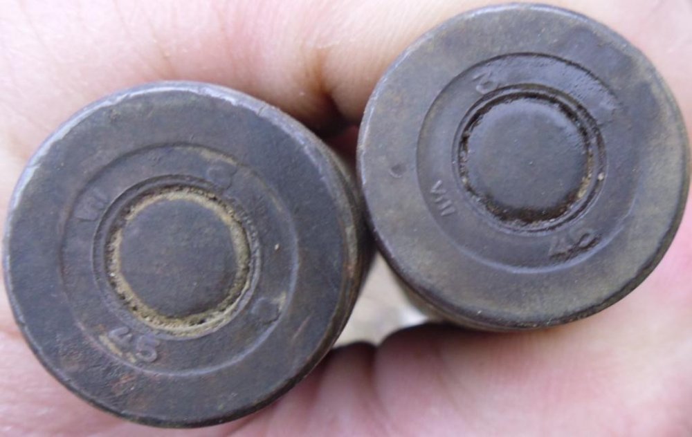

    Были под ДШК начала 41 года, с одним обжимом. А вот в посте 189 похоже нечастая оцинкованная пуля 45 года. Я такие патроны находил. Вот июль и август 45.

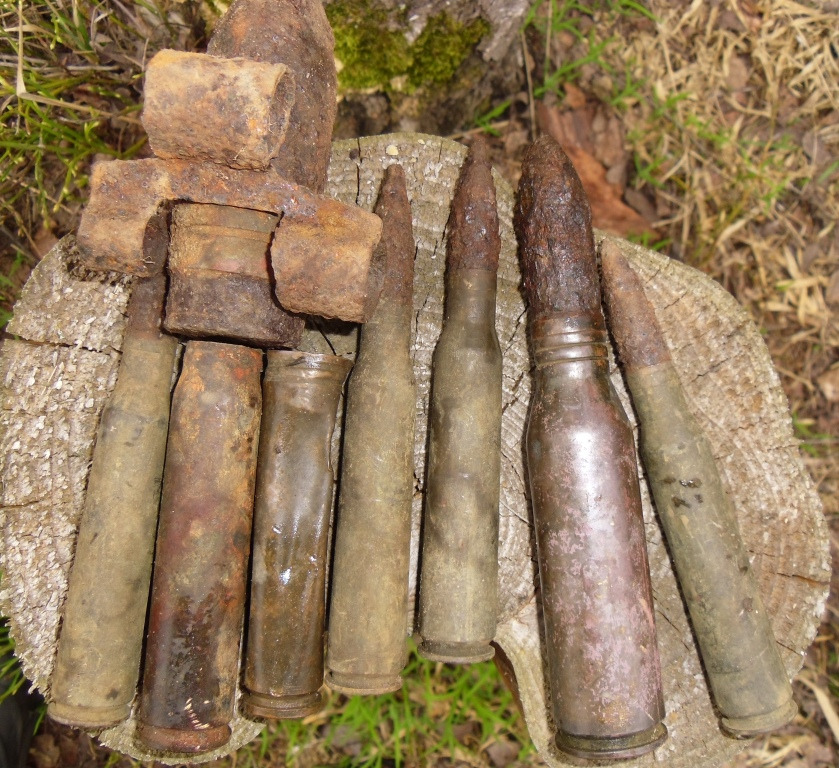

    251

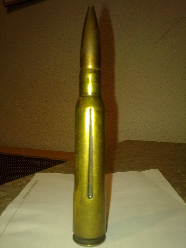

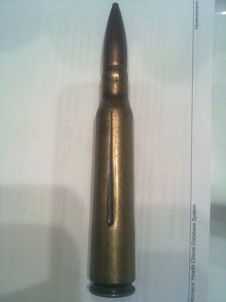

    Просмотрел еще раз тему, учебных "ульяновцев" 1954 г. вроде не было!

  19. Helding
    Helding Schütze
    Пробита пулемётом А 12,7, я так понимаю. А что за завод 184?
    Заранее прошу тапками не кидаться.
  20. =ask=
    =ask= Leutnant
    4.292
    Rusland
    Камрады, что то какая то странная "Б-32" ... окраска не сохранилась, размер идентичен .... Что за тип пули? Может БЗФ-46?

  22. Unnamed Player
    Unnamed Player General-major
    34
    55
    8.845
    Производитель: Р.Татарстан., г. Зеленодольск, Опытный завод №184.
    Сейчас - СКБ "ПОЗИС"."К"-1958 г.
    ПыСы:Инфу с патронен.су спер.

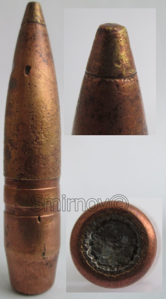

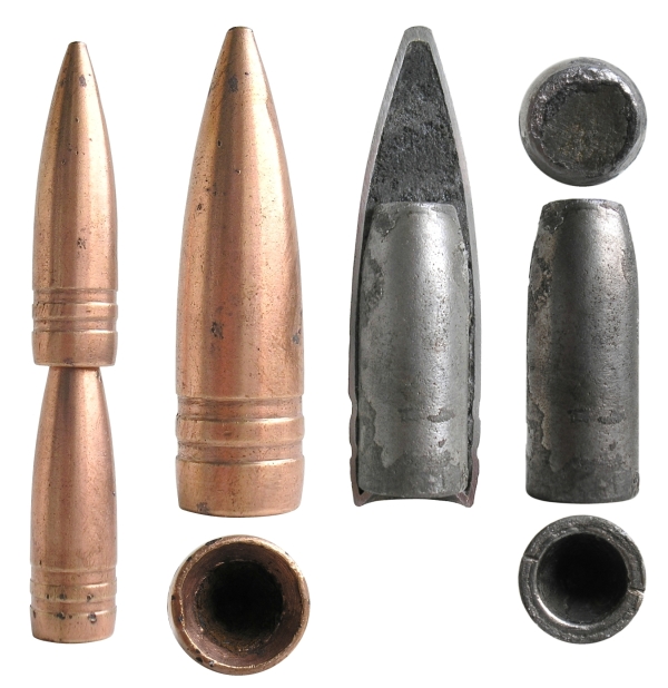

    Пули двухпульного патрона

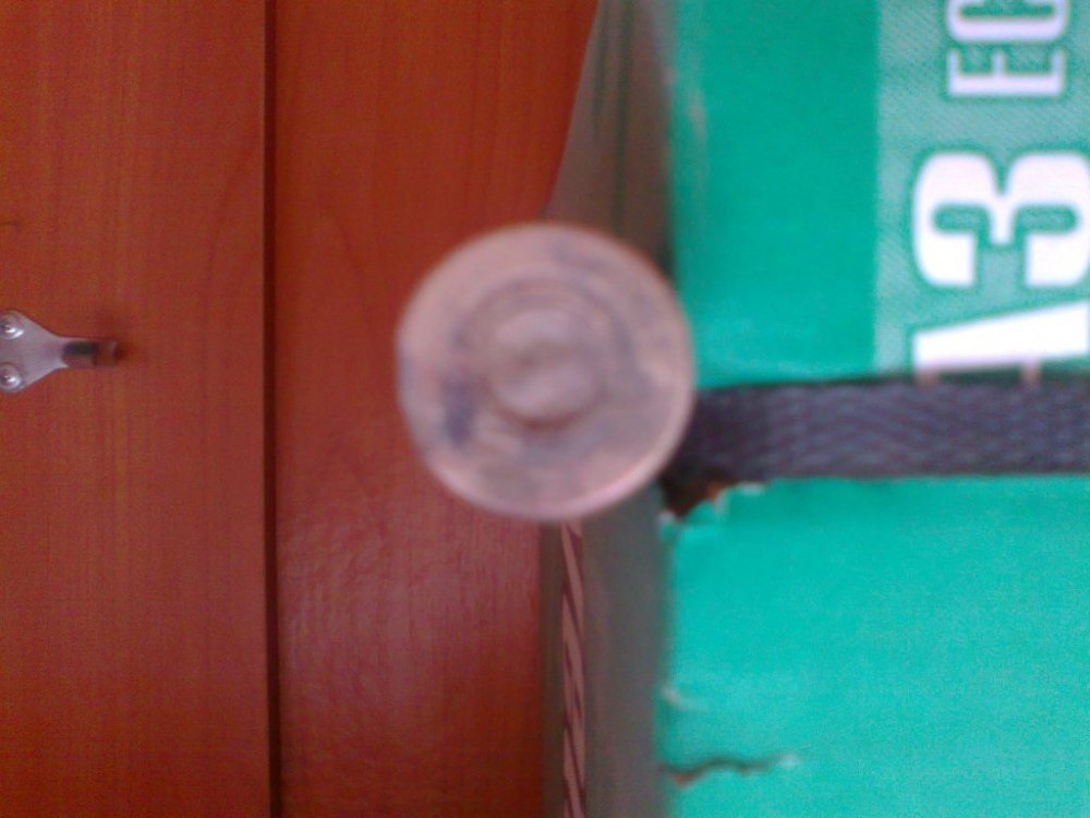

  24. losevo.efesk
    losevo.efesk Schütze

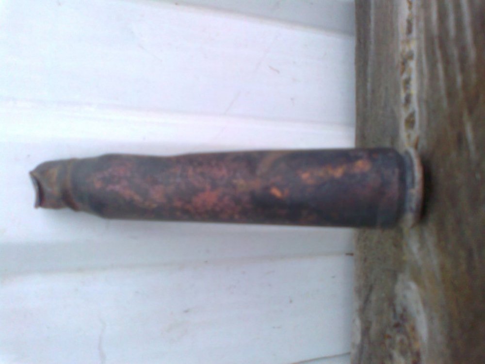

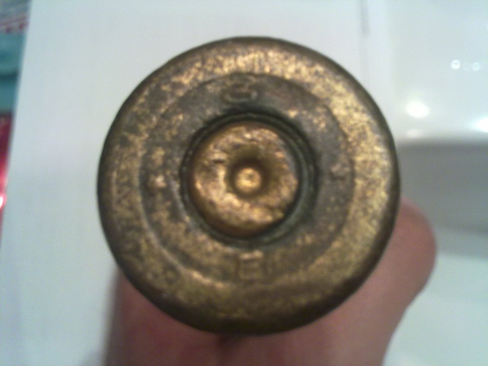

    Всем привет! Я новичок в данном форуме и вообще в данной теме, посему прошу не ругать а советы давать, если я не прав.
    В лесах около Каменногорска ребята откопали гильзу.
    Думаю это 12,7х108. Выкладываю фото... Только сильно мятая, металл качественный. клеймо плохо видно и вроде там "32" есть...
  25. losevo.efesk
    Это действительно от БС гильза? размеры ее были около 108 длина, диаметр донца 21 мм примерно.
  26. МеталлюгА
    МеталлюгА Stabsfeldwebel
    2.017
    Почему именно от БС?
    И резкость надо бы лучше....
