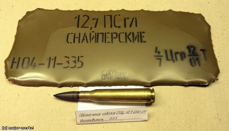

  5. Hooke
    Hooke Oberfeldwebel
    477
    минск
    12,7 снайперский

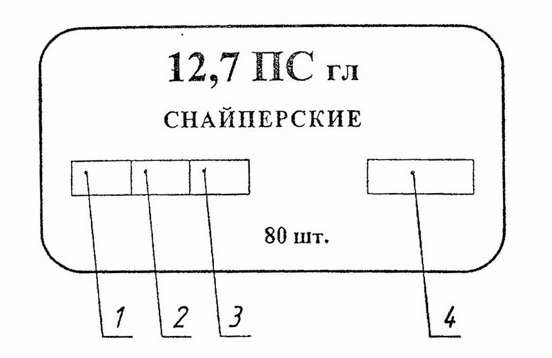

    А не означает ли данная крышка цинка, что сейчас вместо новосибирских снайперских под индексом 7Н34 идут тульские?
    В руководстве на КСВК маркировка упаковки снайперских 7Н34 указана именно в таком виде...

    Думаю, что не означает. Странно, но у 7Н34 (по крайней мере тех, которые с черной вершинкой) трафарет 12.7 СН гл и черная полоса (если мне память не изменяет).
    Данные патроны, насколько мне известно, поступают только в МВД и на экспорт. А индекс для МВД не критичен. И без него примут, если надо.
  7. Hooke
    Hooke Oberfeldwebel
    477
    минск
    А каких годов встречаются патроны 7Н34 с маркировкой 12,7 СН (кроме 2008-го)
    Это понятно, просто ранее они маркировались как СПЦ-12,7. И еще смутила меня картинка из РЭ на КСВК.
    P.S. Т.о. получается, что 7Н34 - 12,7 СН, а СПЦ-12,7 - 12,7 ПС?
  8. Yuri_2011
    Yuri_2011 Feldwebel
    350
    Гондурас
    188 00. Черная вершинка.
    СПЦ-12.7 это для импортных контрактов все же и пока были опытные.
    ИМХО это все бардак и махинации с индексами за пределами армии.
    12.7 СН гл 2000-го года с черной вершинкой, и цинк обычных 2008 года. Цинка от 7Н34 Ульяновсокго завода не видел. Не видел и цинка от 12.7 ПС гл с 7Н34.
    ИМХО, ПС гл - это именно СПЦ (причем стальной).
  9. Hooke
    Hooke Oberfeldwebel
    477
    минск
    А какого года встречались самые ранние патроны? И какие на них были клейма?
  10. Yuri_2011
    Yuri_2011 Feldwebel
    350
    Гондурас
    Латунные СПЦ в 2009 если не ошибаюсь прекратили выпускать.

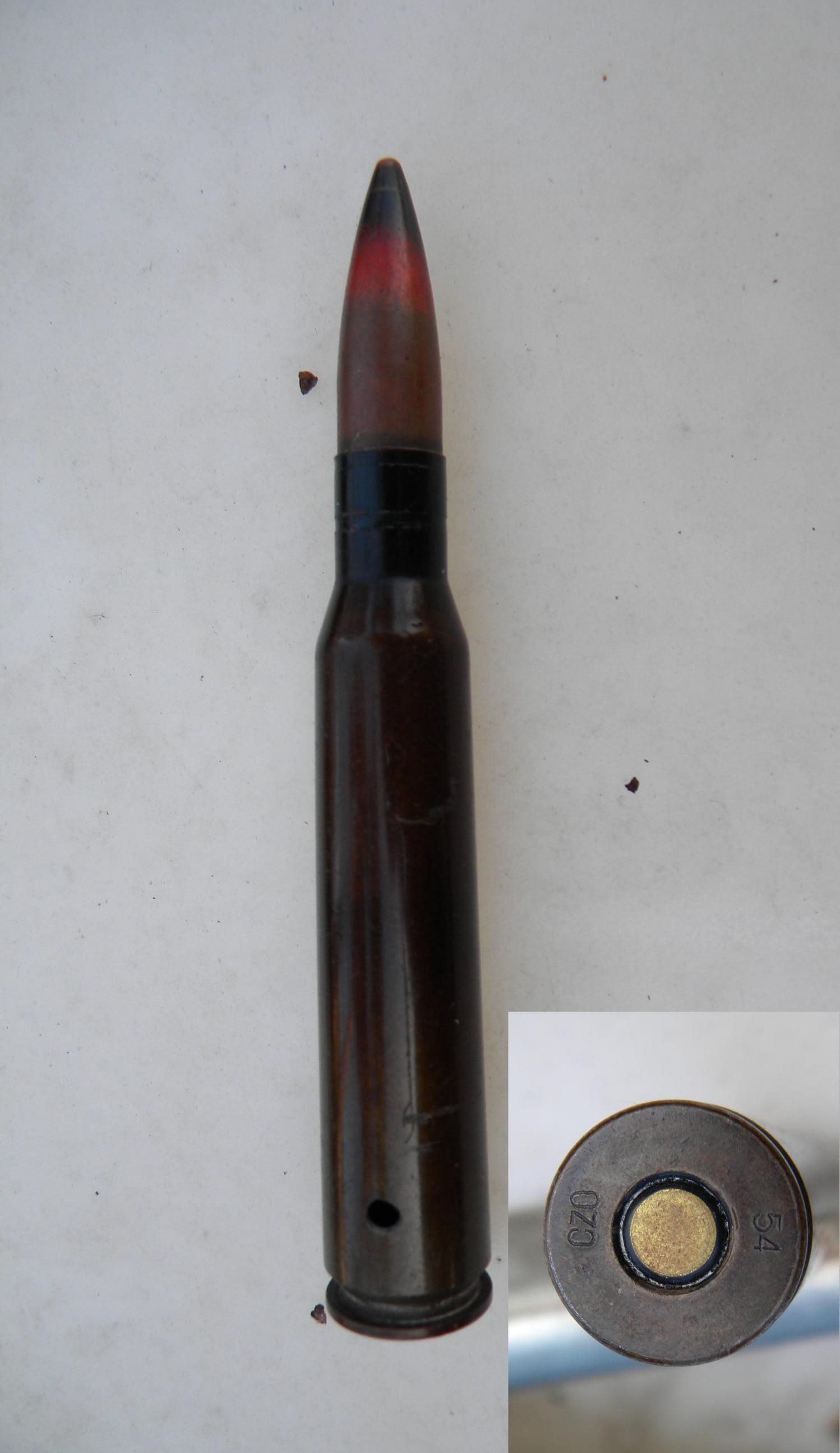

  12. Ervins
    Ervins Oberfeldwebel
    434
    Похожий с таким же клеймом уже показывался.
    Отличие в том что этот хромированный....
    Был. :smile_5:
    8 користувачам це сподобалось.

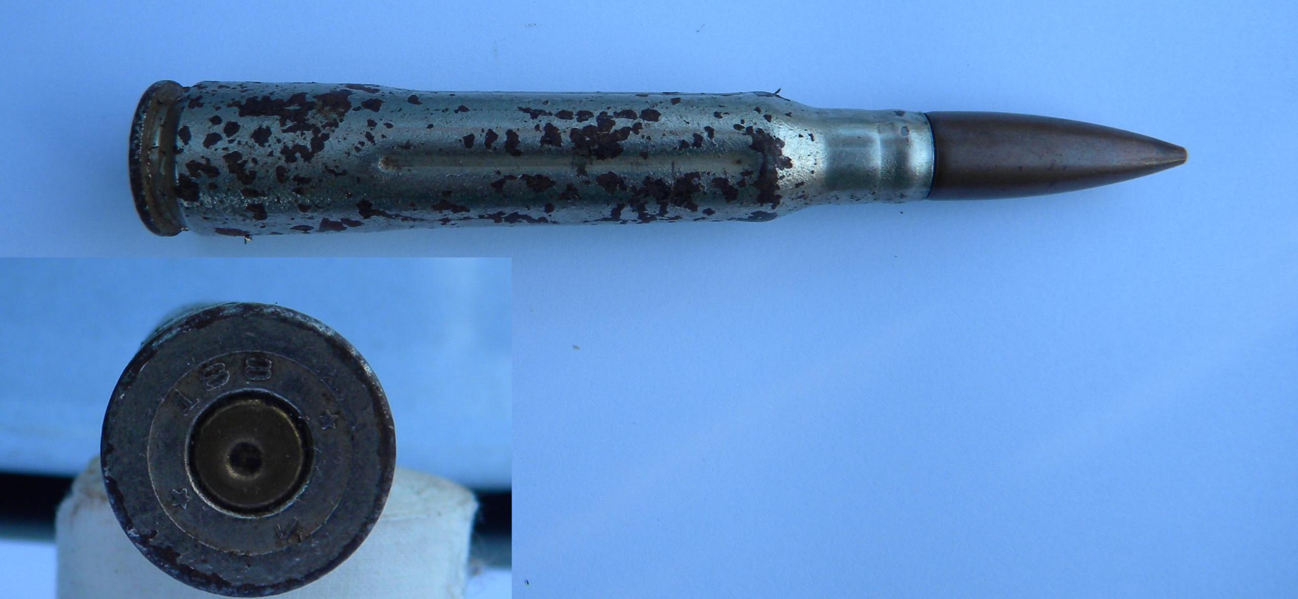

  13. Ervins
    434
    Фото давнее , переснять лудше нет возможности.:oops:
    Чехословакия.
    Carl Zebisch, Miho, =ask= та 4 іншим подобається це.

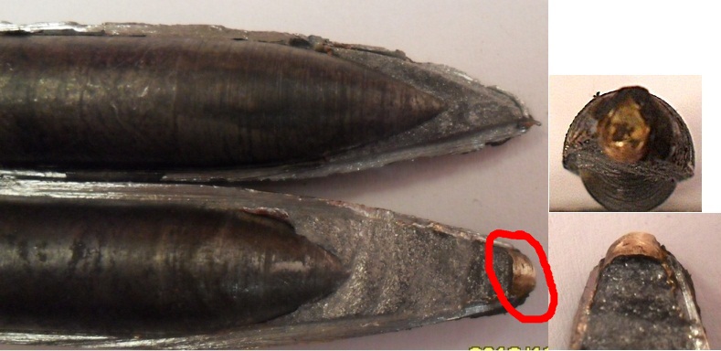

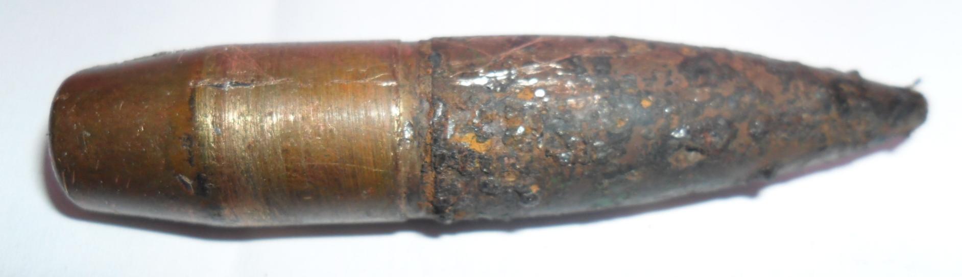

    Вот сегодня решил порезать Б-30 гладкую, но огда распилил обнаружил что в носу есть какой то латунный кружок и зажигательный состав был почти до середины пули..
    Что это за пуля, Б-30 или какая другая? На схемах Б-30 такой латунной хрени не видел:(

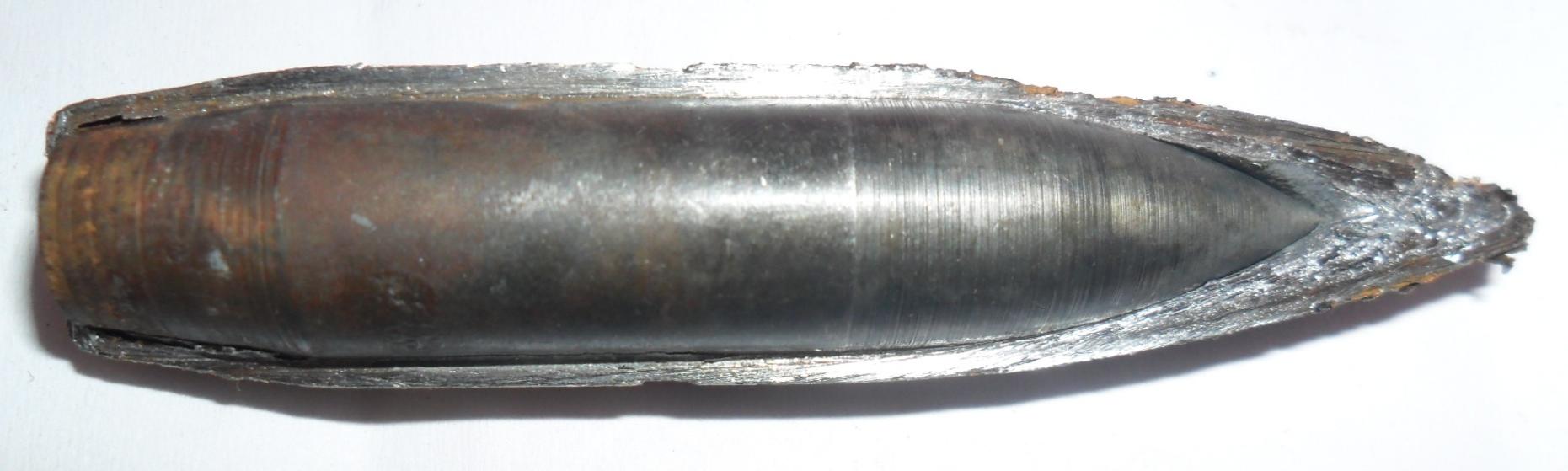

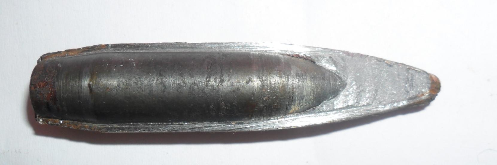

  15. МеталлюгА
    МеталлюгА Stabsfeldwebel
    2.017
    Вот разрез пули Б-30
    Оказалось что предыдущая не Б-30:(
    ЗЫ. разрезы корявые, но я только учусь, да и напильником не охота ещё рихтовать:(

    Ну что никто не скажет что за пуля с кружком в носу?:)
  17. legioner539
    legioner539 Stabsgefreiter
    192
    Владивосток
    может это америкос? 12.7х99 который.

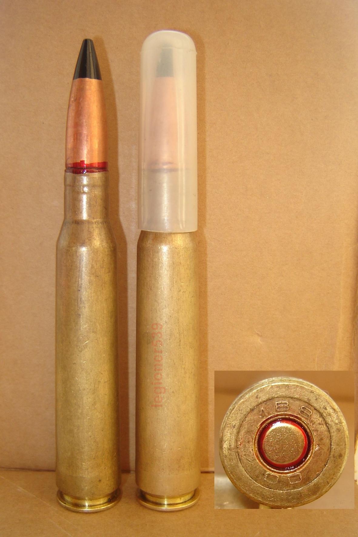

    12,7 Снайперский,ранний выпуск. На пуле находится транспортный колпачёк.
    Друг Хімік, Kovach85, sadamu та 6 іншим подобається це.
  19. МеталлюгА
    2.017
    Нет, не от него :)
  20. Yuri_2011
    Yuri_2011 Feldwebel
    350
    Гондурас
    я чего-то в упор не вижу в ее голове латунного кружка. Можно как-то показать где и что?
  21. МеталлюгА
    2.017
    Позже сделаю фото лучше.
    Ну может и не латунь, но походу из цветнины, отламывать не хочется его что бы расмотерть его лучше

  23. МеталлюгА
    2.017
    В носу, какая то отдельная деталь, походу из цветнины, как колпачёк какой то. Похоже что даже и не цельная
  24. МеталлюгА
    2.017
    Вот тут лучше видно
  25. Yuri_2011
    Yuri_2011 Feldwebel
    350
    Гондурас
    Во на патронен су посмотрел фотку, теперь понятно что к чему. Оч. интересная штука!
