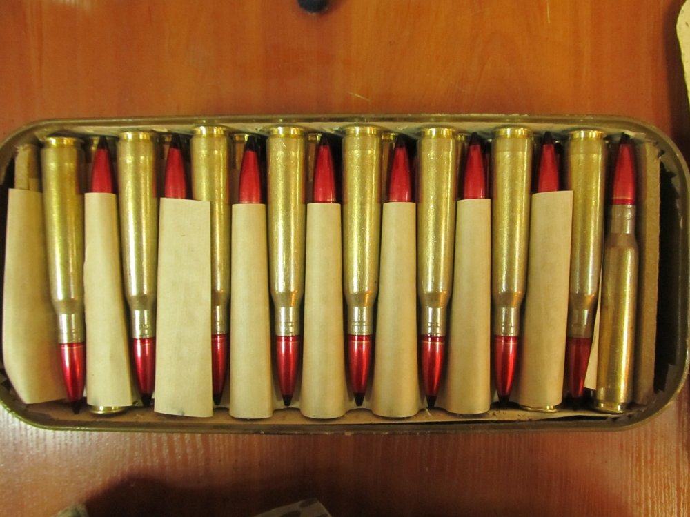

    Мы снарядили в ленты нашу прЭлессссть)))

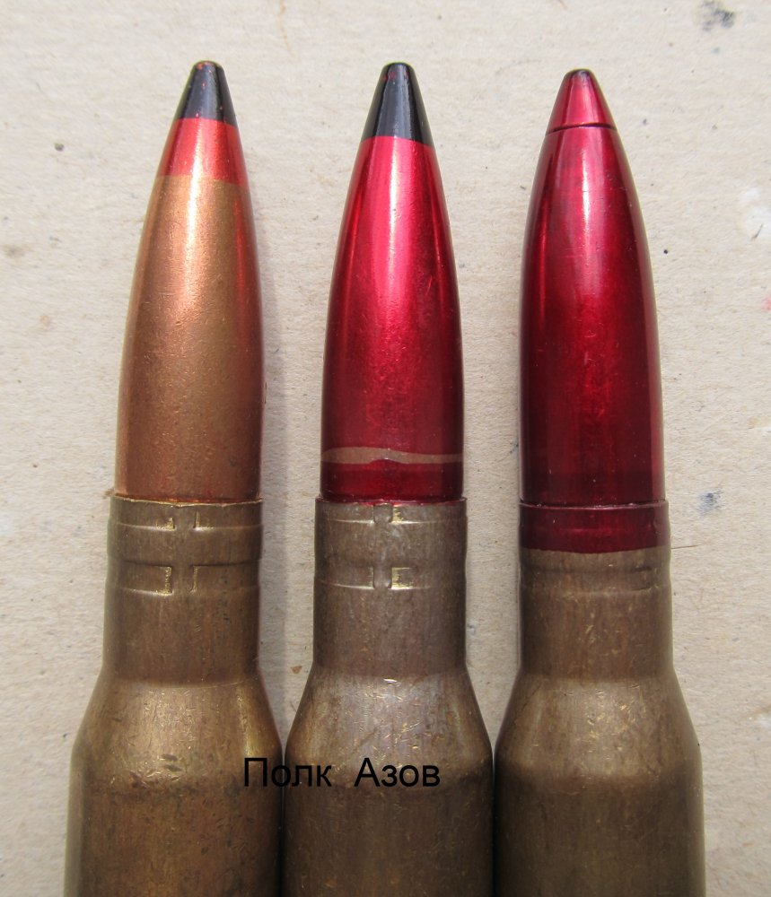

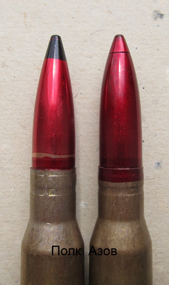

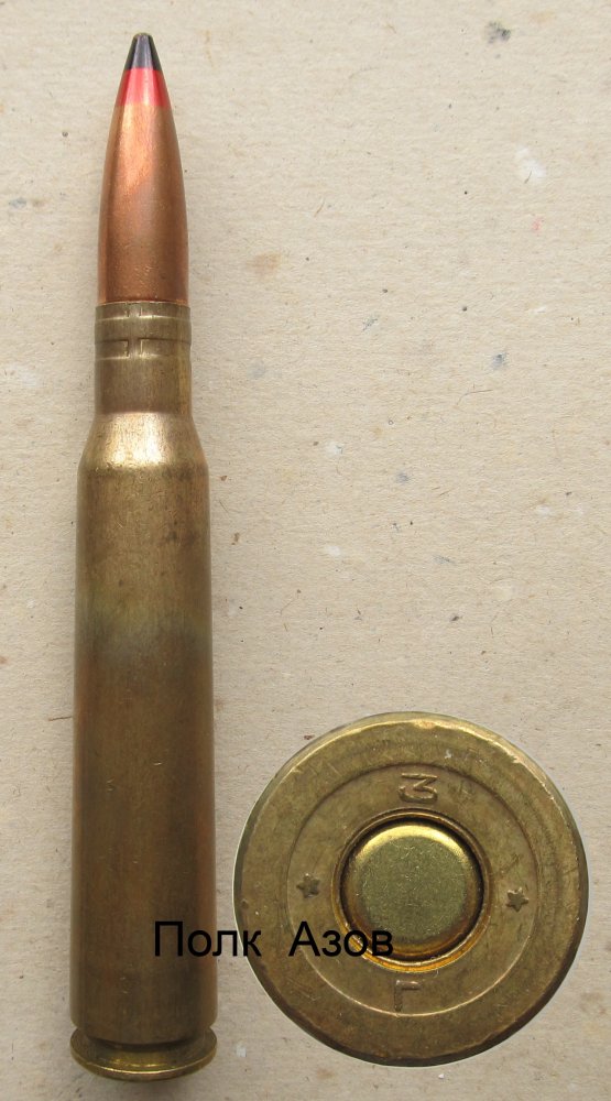

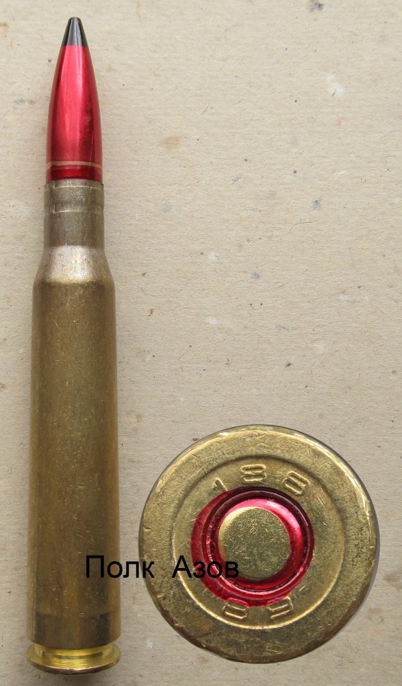

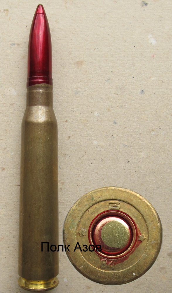

    Созрел тут у меня "общепоболтательный" пост,в продолжение предыдущих:smile_8:,собственно хочу показать окраску в сравнении,Б-32,БС и МДЗ.
    И так,патрон снаряженный пулей Б-32(завод №3 г. Ульяновск 1952 г.),БС(завод №188 г. Новосибирск 1989 г.) и МДЗ(также ульяновский но 1984 года.)
    По памяти вес пуль:Б-32 48 грамм,БС 55 грамм,МДЗ около 40 грамм,дульная энергия соответственно 18000,20000 и около 16000 Дж,начальная скорость пули при стрельбе из пулемета НСВ 800-830 м/с.

  12. Hooke
    Hooke Oberfeldwebel
    477
    минск
    Хороший наборчик... не хватает только БЗТ-44 для полного счастья :)

  14. Hooke
    Hooke Oberfeldwebel
    477
    минск
    Интересно даже именно сравнение окраски Б-32 и БЗТ-44 (при одинаковом освещении и цветопередаче)... насколько легко отличить одно от другого!)
  15. Unnamed Player
    Unnamed Player General-major
    34
    55
    8.849
    У БЗТ бывает окрас плавает,не красный с фиолетовым а красный переходящий в бордовый.

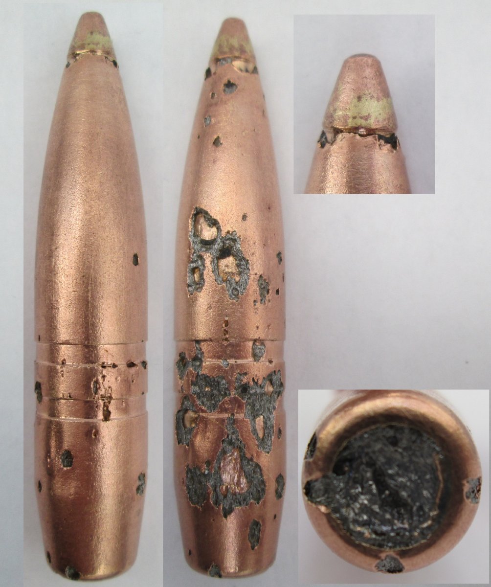

  26. ДАЧНИК
    ДАЧНИК Feldwebel
    1.232
    Россия, Москва
    Здравствуйте!
    Помогите понять - весьма схожа с Б-30 (чёрный нос), но диаметр 13 мм и не входит в дульце 12,7-мм гильзы. Или так оно и должно быть, с тугой посадкой?
