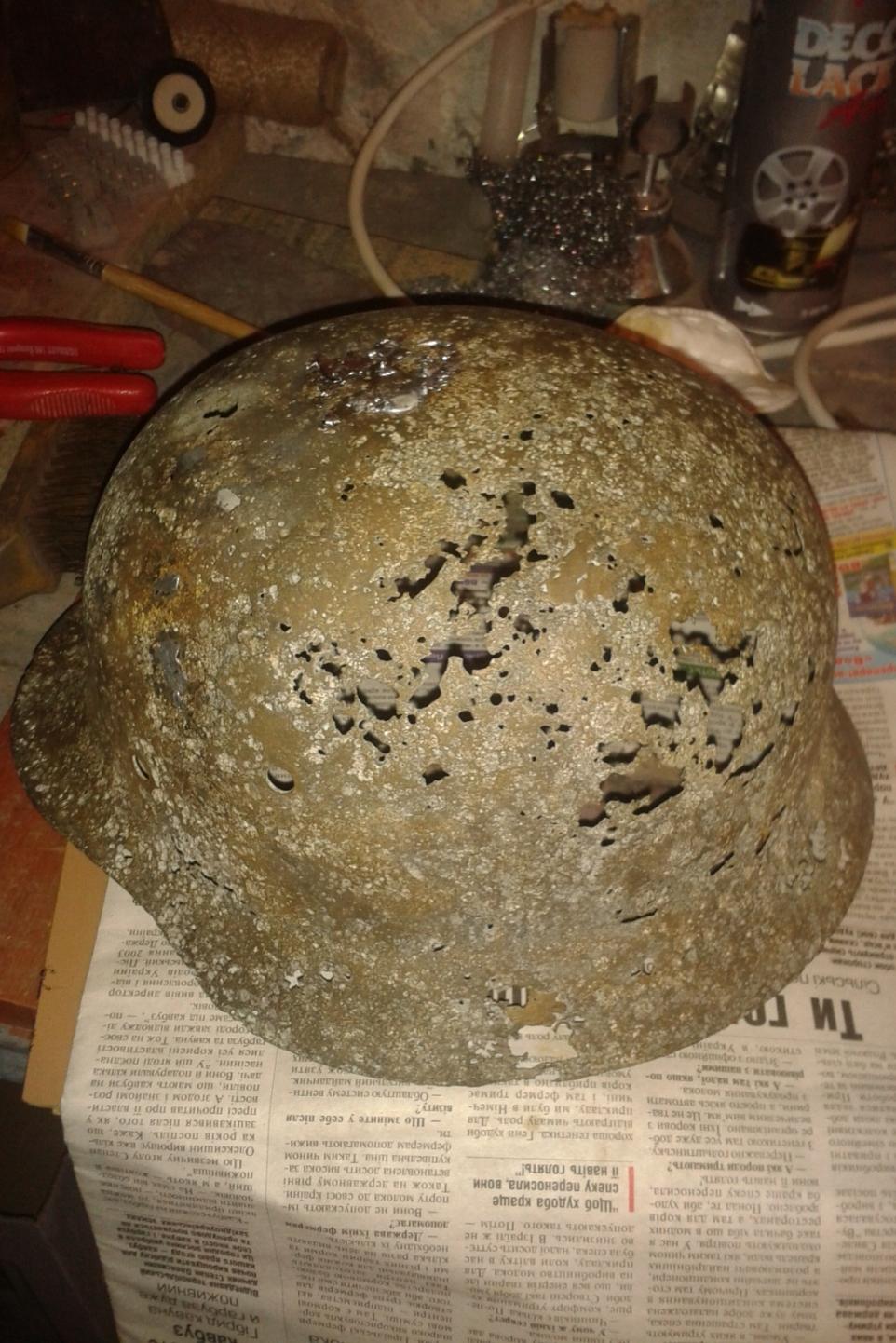

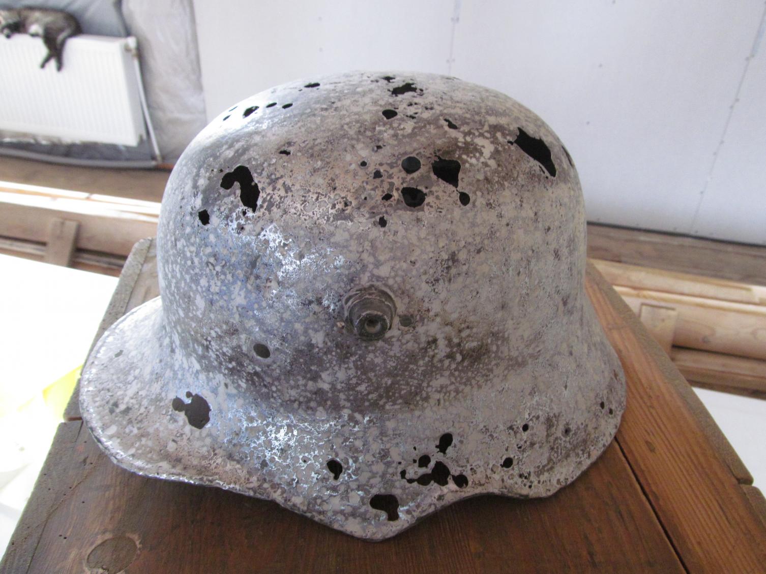

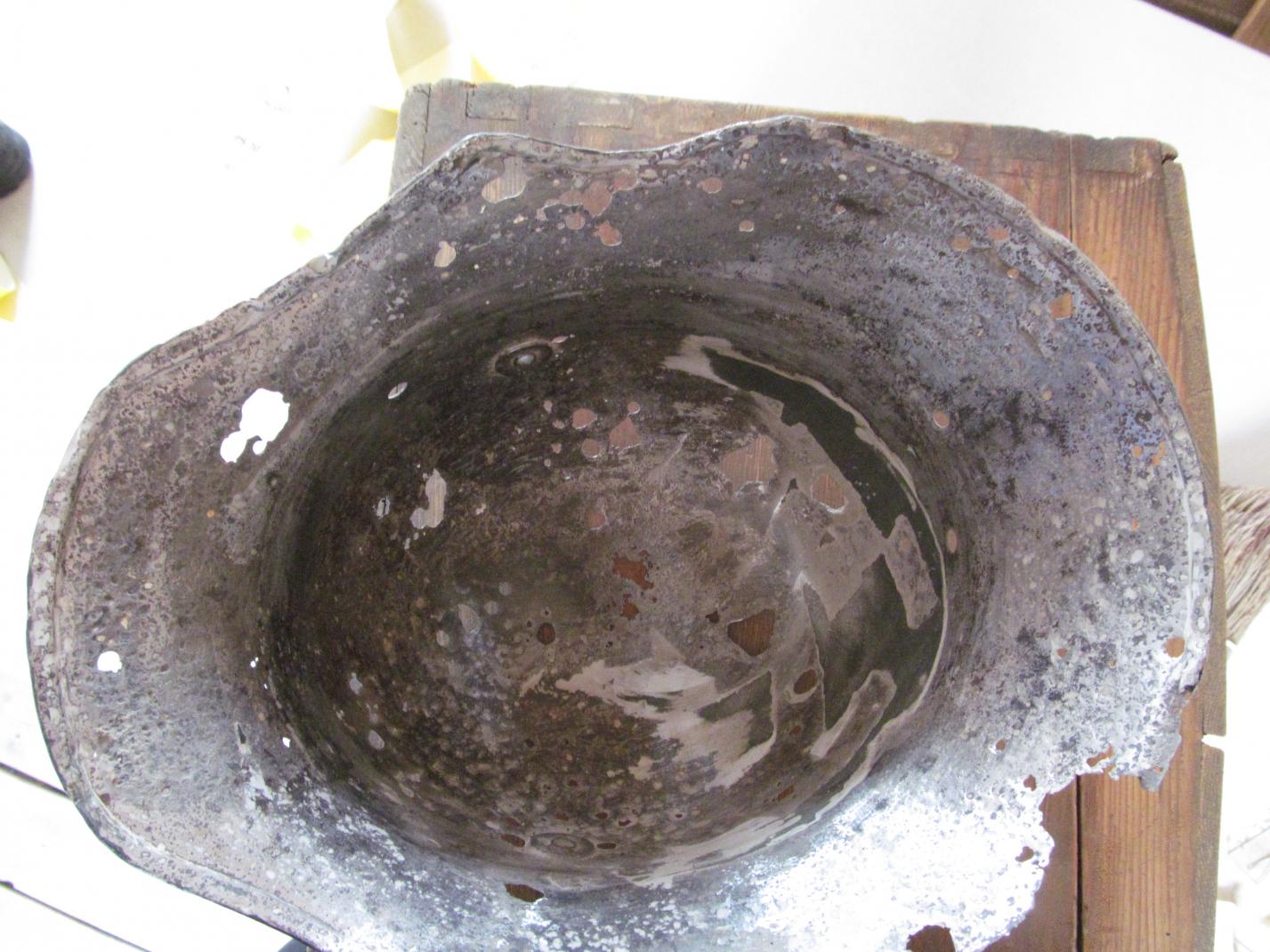

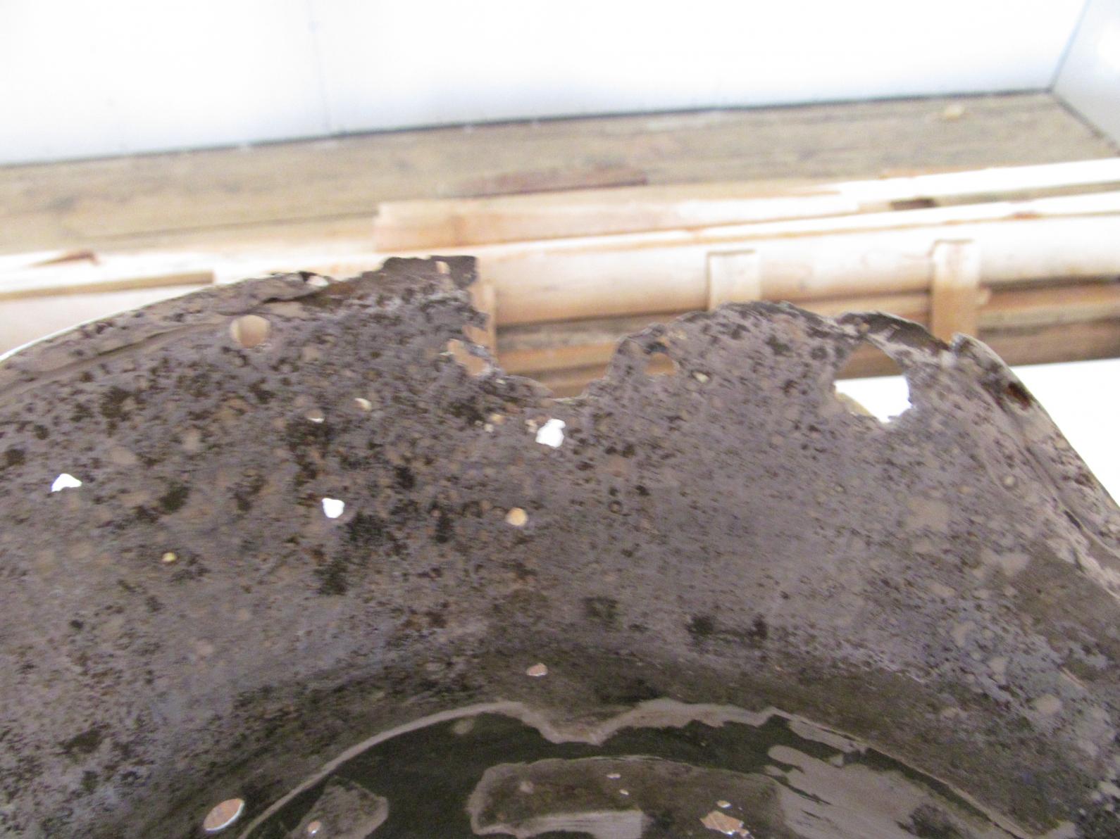

    Приехал мне в подарок исходник ушастика. Когда-то я его реставрировал на скорую руку для экспозиции (но так, косметический ремонт)
    Решил я его переделать для себя...
    Какие варианты лечения?
    Сварка, я думаю его погубит... с пайкой я не дружу на таком уровне.
    Шлем для полки но хочу максимально крепким сделать.
    Высказываемся, буду рад любому совету.:beer:

    смотрел тему, не уверен в прочности такого шлема
  4. Presto
    Presto Stabsgefreiter
    382
    Казахстан
    Я бы попробовал, всеже пайкой. Мощный паяльник + флюс + заплаточки из кусков мелкой, стальной или медной сетки.

    Мне тоже кажется,что самым прочным способом будет пайка.Один минус,этому надо поучится :D.Тоже никогда не пробовал но результат понравился.Вот Влад посмотри, http://reibert.info/forum/showpost.php?p=1492693&postcount=2 я эту каску держал в руках после пайки и скажу что была она довольно таки прочная:smile_12:

    ясно))) надо искать того, кто мне ее запаяет, т.к. у меня навыков нет, да и паяльника такого тоже)
    коллеги, кто сможет запаять качественно? (договоримся:beer:)

    Чесно говоря,я не могу понять.Как такое можно паять?
    Я не далекий человек от пайки,паяю много.
    Нагрееш в одном месте,в другом припой потечет,температур.
    Может полуавтоматом варить лучше или точечной сваркой.
    Автослесаря такие вещи вытворяют.

    Там что,металическая сетка просто припаяна по верх скарлупы?
    Ну так можно.;)

    Да сетка,и по моему медная(или обмеднённая),а можно просто подбирать заплатки по величине.Где-то видел на форуме такую тему,но найти не могу.а вообще лучше спросить Юру(harl),он точно подскажет.

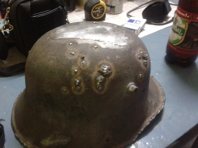

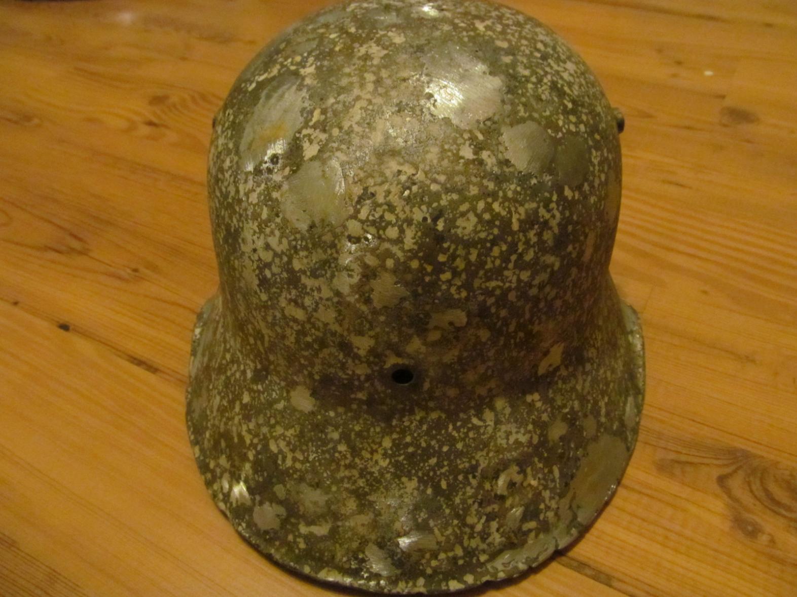

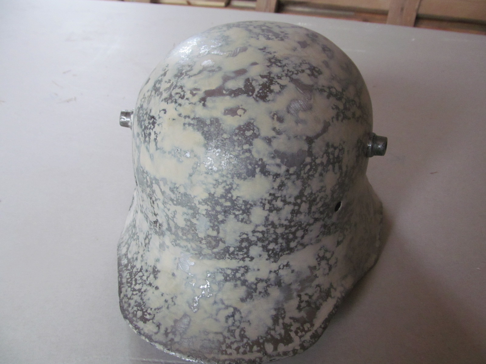

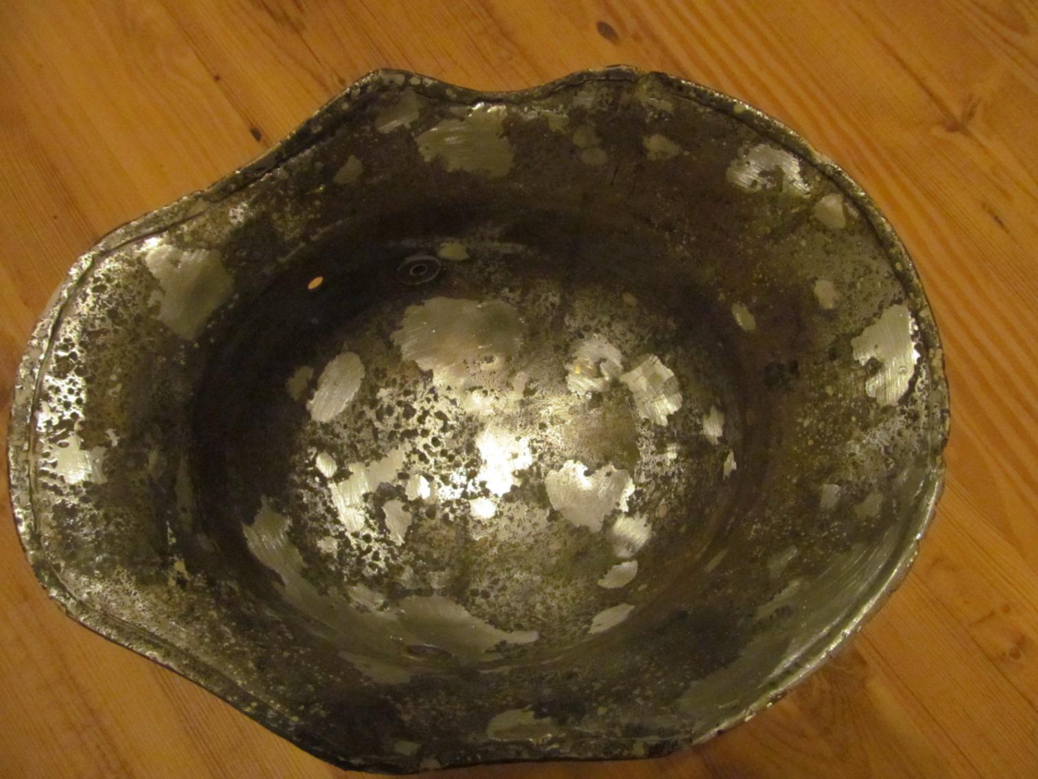

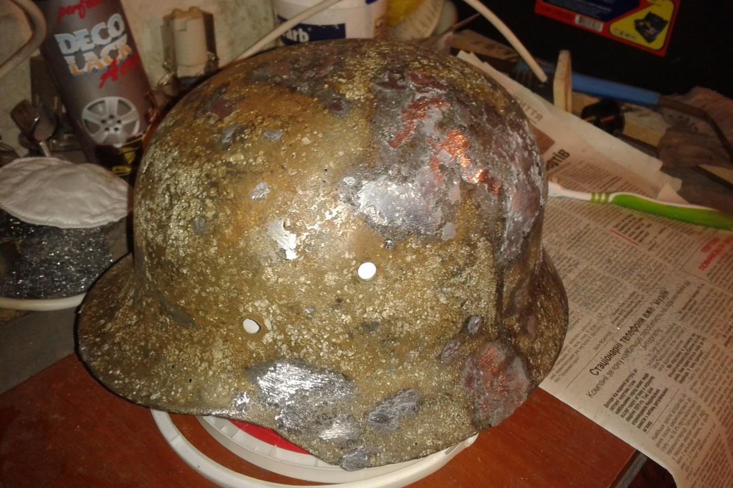

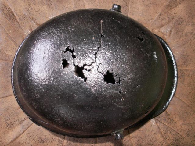

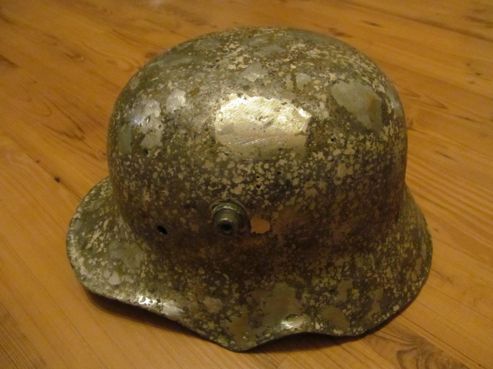

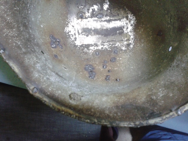

    Я свою М35-ку так паял. Не легкое занятие, по крайней мере для меня было.

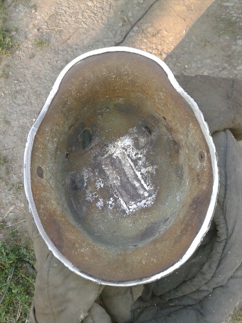

    10 користувачам це сподобалось.

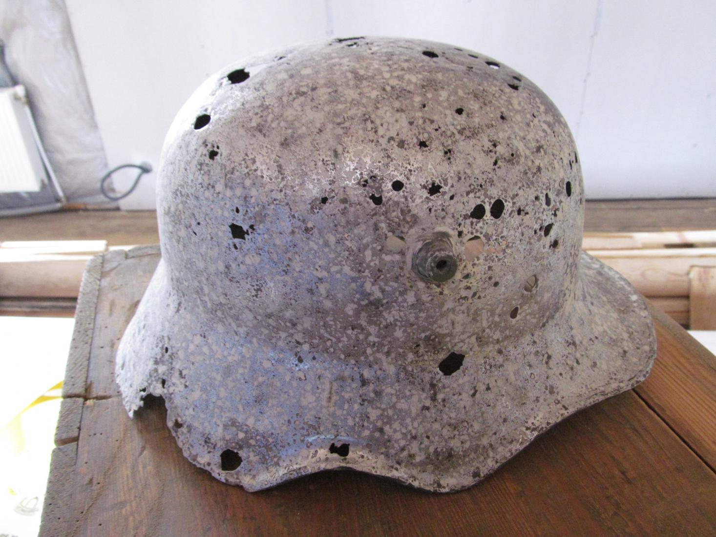

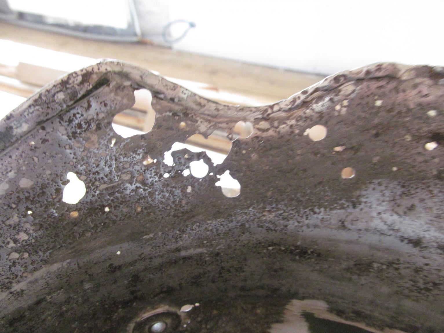

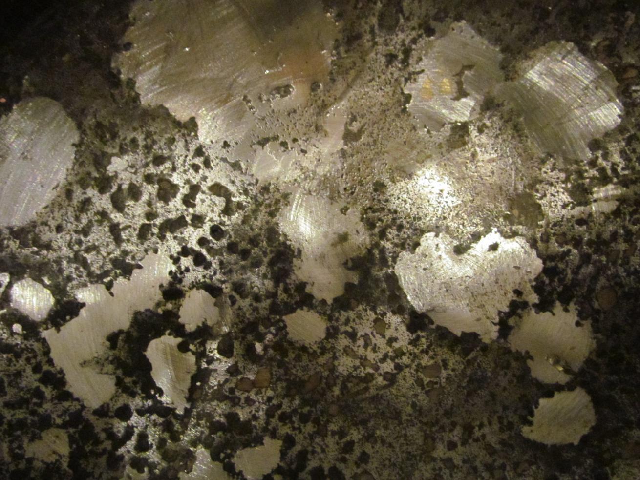

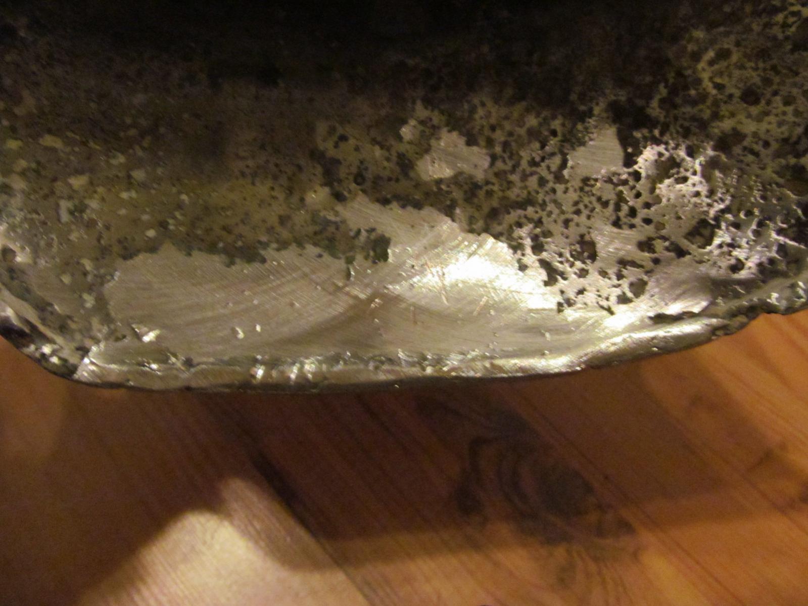

    Можно запаять эту каску, хотя и проблемно - каска чистое решето, её всю паять надо. Как бы новый каркас делать.

    Для начала нужно отпескоструить, еще свищей повылазит однозначно или электролиз. Не кислотить так как щеткой будет очень трудно обрабатывать такую поверхность. Потом можно юбку и вальц подварить полуавтоматом (по фото, другого выхода я не вижу) это так что бы каркас был крепким, на более большие дыры поставить заплатки тоже полуавтоматом. Мелкие дырки запаять под латунную сеточку паяльником. А уж очень маленькие затянутся шпатлевкой (рекомендую с алюминиевой пудрой). Не надо боятся сварочных работ, так как на этих шлемах метал достаточно крепкий даже в таком состоянии. Вот выкладу пару фото своей проделанной работы, правда исходник поживей был но все же:

    Только не пескоструйка, иначе вообще одни рога останутся
    В соседней теме обсуждают сварочный карандаш, интересная идея, в твоем случае может получиться

    Возможно, но все равно до метала живого придется чистить.

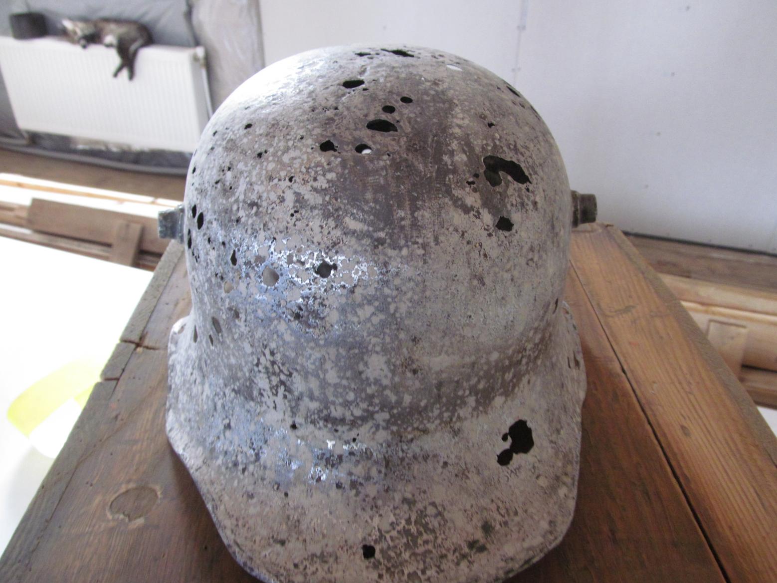

    договорился с мастером создавать шлемы из воздуха (Віталій ЛІК)
    запаяет мне шлем.
    А дальше я сам продолжу реставрацию:beer:
    фотки процесса буду выкладывать тут.

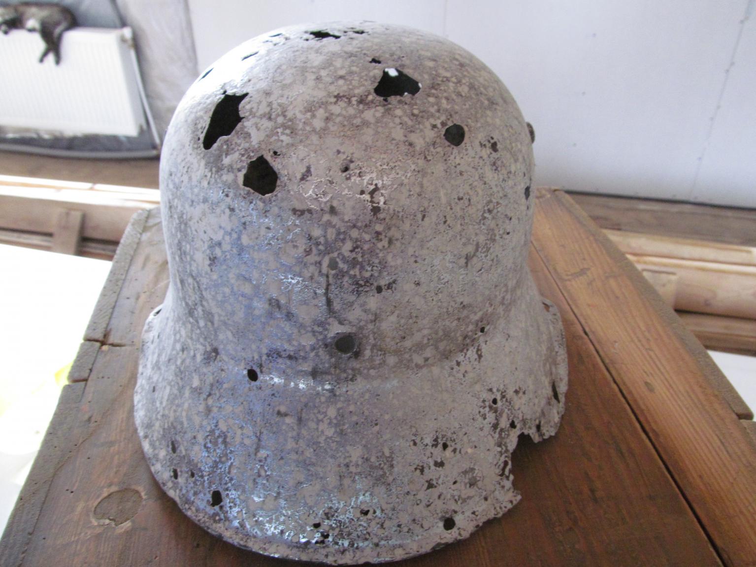

    продолжаем))

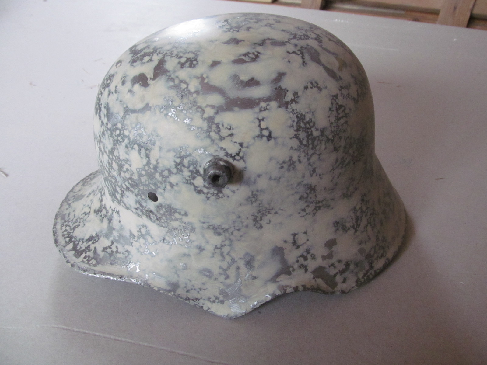

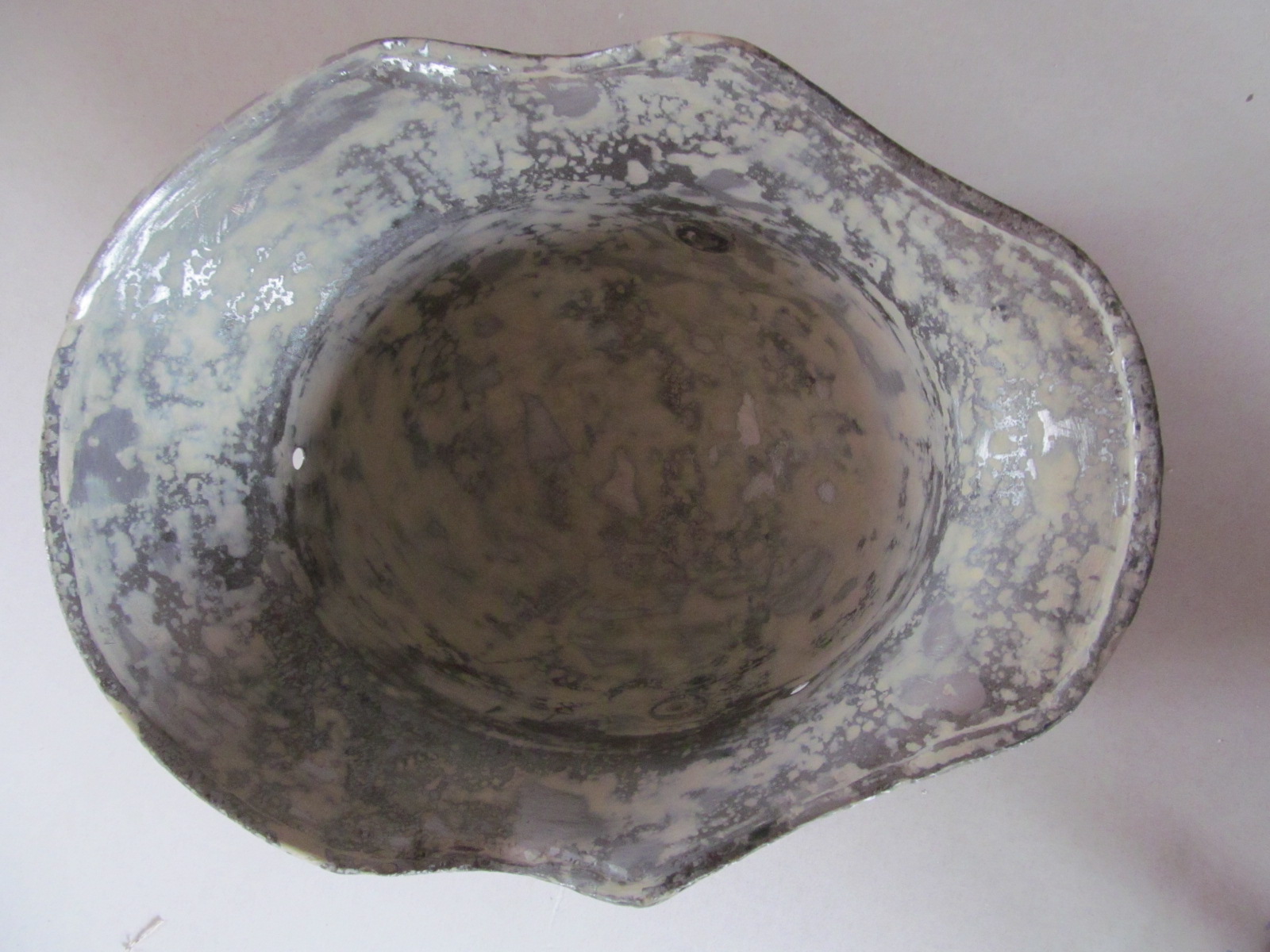

    Получил шлем... ДОВОЛЕН! больной добавил в весе)))
    Работа супер! Великий мастер Віталій ЛІК, выполнил работу в кратчайшие сроки!
    За что огромное спасибо!:beer::beer::beer:

    Цьому посприяло майже 7 метрів олов'янного припою)))
    Радий,що сподобалась робота :beer:

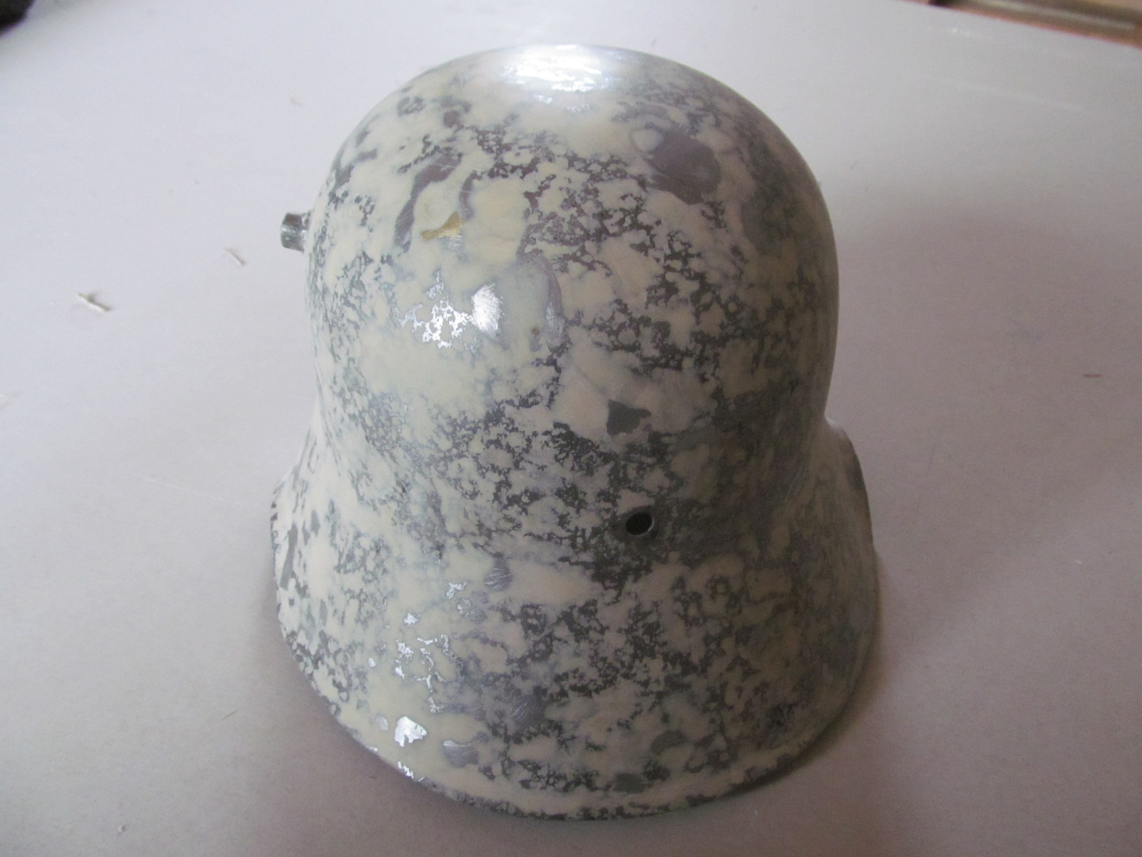

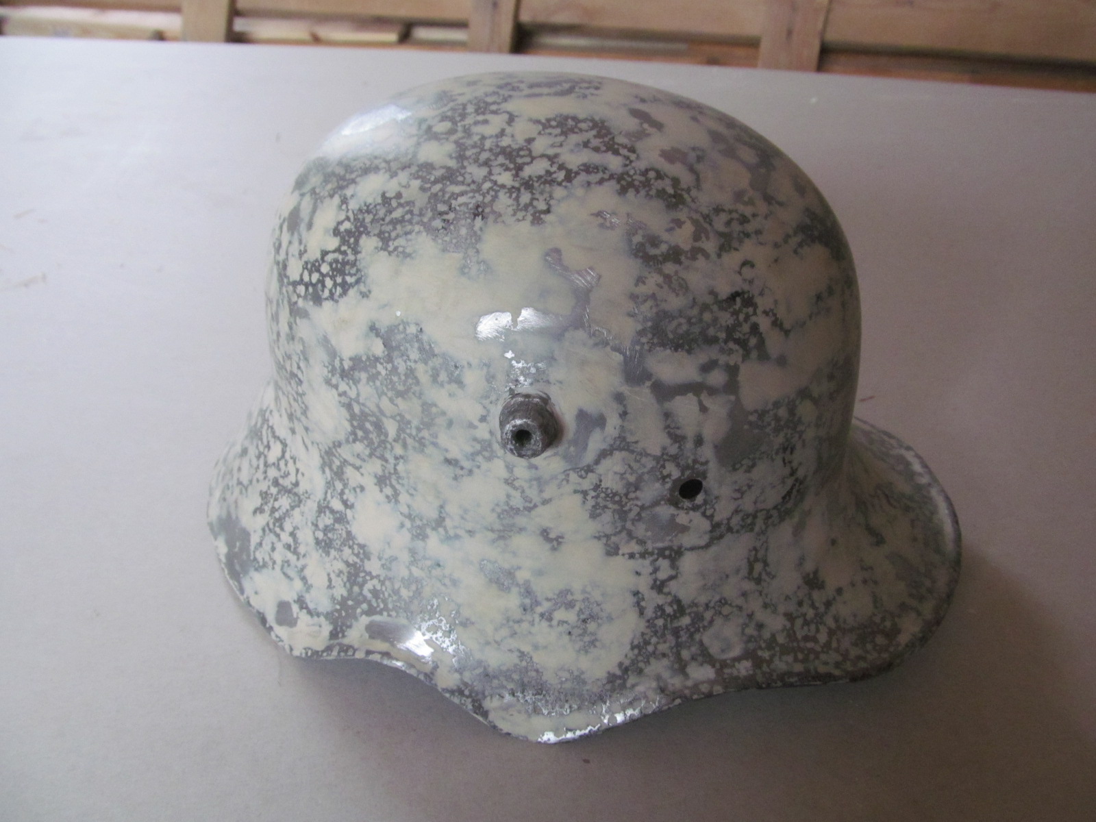

    вот, следующий этап, недавно пошпаклевал на черновую, потом еще, остался самый сложный участок участок - шпаклевка завальцовки.
    потом финальная шпаклевка, проявка, доработка, по покраске еще буду думать, по цвету...
