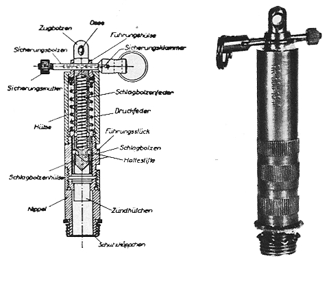

    Там капсуль типа Жевело, не опасно
  5. ANENERBO
    ANENERBO Stabsfeldwebel
    2.626
    UKRAINE
    крутите смело...и капсуль стух давно...

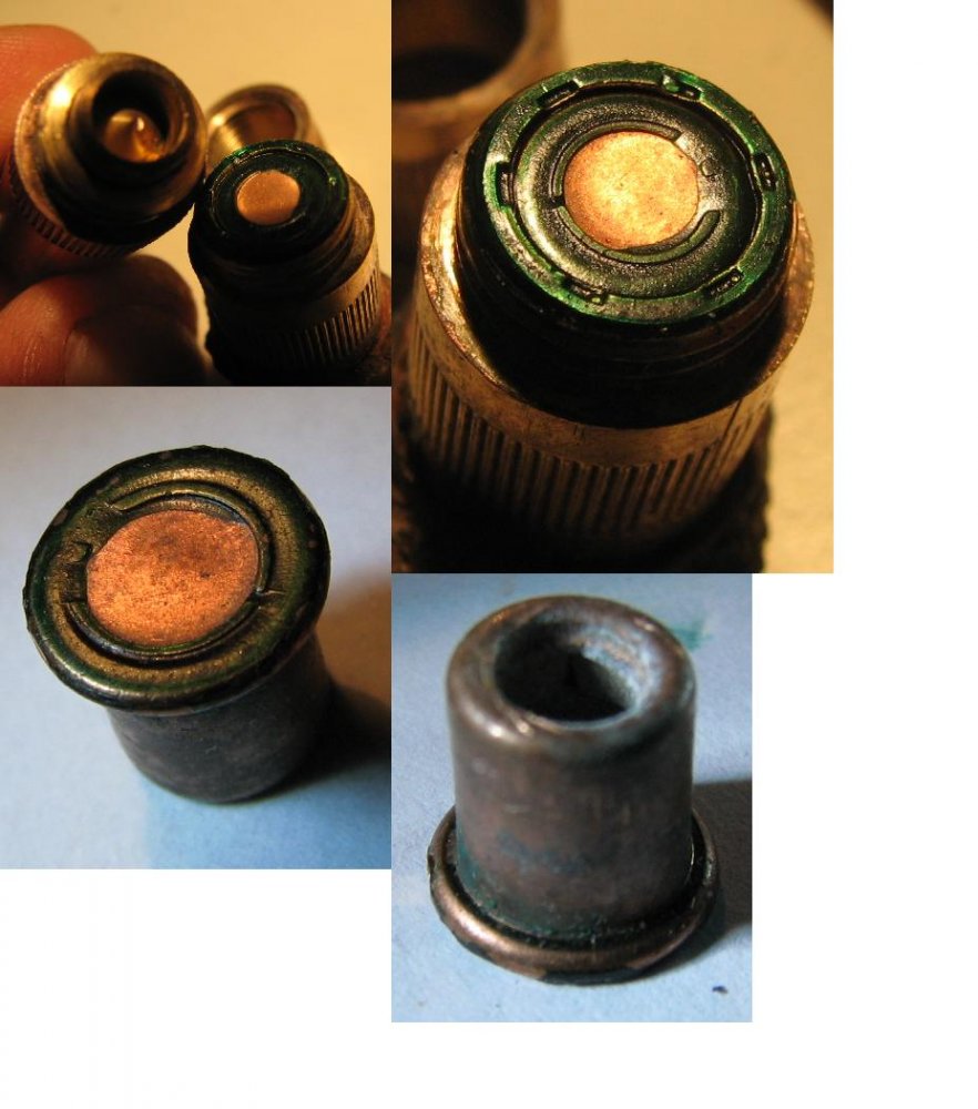

    Вот, а капсуль наколот, хотя чека на месте.
  8. иван777444333
    иван777444333 Oberst Клуб взаимопомощи
    44
    94
    4.914
    Копгород
    значит нижняя часть не родная
