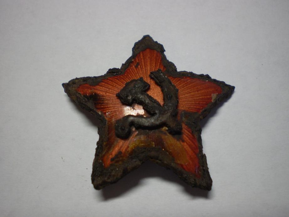

    Нашлась вот такая звезда , помыл , хотел бы ещё снять немного ржавчины , выслушаю ваши советы чем лучше сделать дабы не убить совсем эмаль , с уважением .

    Малый раствор щавелевой кислоты,а если быстро то в лимонку.Щавель это если немного ржавчины снять,и долго держать...Лимонная кислота и контроль.

    можете под присмотром и в лимонку -так эффективней и быстрее (конфетки уже не будет)Да и главное -после кислоты может эмаль белёсой стать-лаком футура я покрываю-возвращает цвет.

    "Футура"рулит,если камрад не в курсе что это-моделисты вам подскажут;)

    Спасибо , буду колдовать , про лак не знал

    Интересен Ваш процесс, у самого такая же звезда ,накладной серп-молот снимать будете?

    Решил не снимать , процесс уже пошёл , потихоньку снимается налёт

    Вот собственно и результат , конечно понимал что утраты на звезде не восполнимы и конфетки уже не будет но всё же решил привести в порядок , так как щавельной кислоты под рукой не было решил использовать средство на её основе , сутки откисала и вот результат
