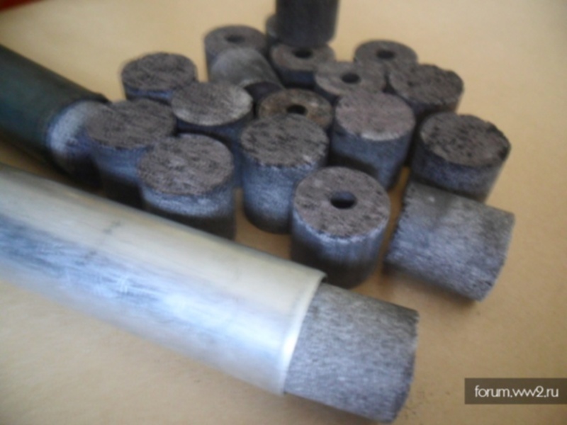

    Звёзка сигнального патрона представляет собой спресованный пиротехнический состав (смесь), состоящий из нескольких разного рода химических веществ, определяющих свойства конкретного вида звездки под конкретные задачи.

    Ну и еще лайфхаки:
    Как сделать пиротехнические звёзды цилиндрические шприцем
    Как сделать пиротехнические звёзды на НЦ лаке
    ->Alexander. подобається це.

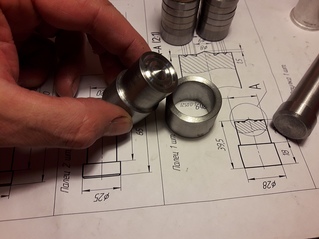

    Вот попроще бюджетная матричка на диаметр 24мм :
    [​IMG] [​IMG] [​IMG]
    Насколько видно по фото, ее габариты предполагают прерывистое прессование с периодической допрессовкой оставшейся порции пиротехнического состава.
    Вот еще с углублением под центральный канал:
    шток в два диаметра служит и для запрессовки в картонку и для запрессовки тех же пыже в гильзу 4К.
    Шток с кольцами - ну все понятно, для сборки разрывных зарядов. Кольцами можно менять размер камер - например шлейфа искристого поменьше, звездок побольше. Или наоборот. Ну и удобно заглушки гипсовую делать, что на торце картонки, что по середине.
    Отсюда:
    http://guns.allzip.org/topic/11/557653.html
    Жаль, что чертежи закрыли предметами намеренно. Можно было бы повторить. А так, придется методом проб и ошибок собственные шишки набивать.:(
    Останнє редагування: 16 кві 2019

    Понадобится:
    1. Нитрат бария - продается в любом хим-магазине, не дорого. Можно взять натривую селитру. Тогда цвет огня будет желтым.
    В принципе, можно взять и калиевую селитру, но сила света будет не та.
    2. Сера коллоидная (на рынке в удобрениях или хим-маге)
    3. Магниевый порошок (можно заменить ПАМом (сплав al + mg 1:1)
    Можно взять алюминиевую серебрянку (в ущерб яркости)
    4. Пирокселиновый порох ("Сокол" итд)
    5. Ацетон
    6. ЧП (черный порох, любой)
    Изготовление:
    Сначала готовим оправку на сигнальную звездку, для этого промазываем клеем ПВА любую подходящую бумагу (или тонкий картон) и сворачеваем из нее трубку толщиной стенки 2-3 мм. и наружным деаметром по внутренему диаметру гильзы. Обмазываем оправку клеем (для прочности, после высыхания).Когда высохнет оправка должна выходить из гильзы с характерным звуком.
    Затем готовим сигнальную звездку, для этого отвешиваем 5 частей измельченного нитрата бария смешиваем их с 2 частями серы и 2.5 частями горючего (магний, пам, серебрянка). Все тщательно перемешиваем.
    Насыпаем в какую-ниб емкость немного пороха "сокол" (или подобного) и заливаем небольшим кол-ством ацетона и оставляем до образования липкого желе.
    Когда весь "сокол" растворился в ацетоне, засыпаем туда нашу смесь для сигнальной звездки и тщательно перемешиваем. Можно добовлять еще ацетона пока не добьетесь консинстенции густого (не липкого!) теста.
    "Тесто" закладываем в подготовленую оправку для звездки и пресуем чем-нибудь подходящим.
    p.s. чем лучше спресуете тем крепче будет звездка, следовательно меньше вероятность ее разрушения при выстреле.
    Теперь готовим намазку на звездку:
    Для начала делаем такое же "желе" из ацетона и "сокол"а только "сокола" теперь надо ложить еще меньше.
    Измельчаем черный порох и замешиваем до липкого теста на этом "желе".
    Намазываем готовой намазкой сигнальную звездку с одного торца и обмакиваем намазанный торец в сухой черный порох.
    Высушиваем (обычно хватает суток)
    ВСЕ! Сигнальная звездка готова!
