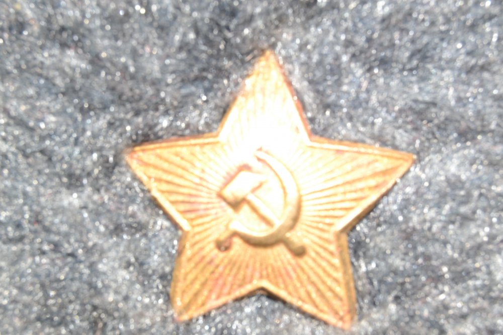

    комрады подскажите каких времен эти звезды и как лучше в домашних условиях востановить эмаль

    На счёт звёзд, какого они года, я ничего сказать не могу. А как восстановить эмаль есть некоторые соображения. Попробуй лицевые стороны звёзд очистить от коррозии и грязи, затем обязательно обезжирь ацетоном, бензином или спиртом. Далее возьми аэрозольный баллончик с автомобильной краской нужного цвета и с некоторого расстояния нанеси первый слой краски. Придётся ещё раз или два наносить слои краски через некоторые промежутки времени (читай инструкцию на баллончике краски). Чтобы серп и молот оставался не закрашенным, после очередного нанесения краски попробуй стереть с них краску тампончиком ваты намотанным на спичку и слегка смоченным спиртом или ацетоном. Это надо делать пока краска не высохла. Серп и молот имеют значительный выступ относительно лучей звезды, поэтому смыть с них краску будет не проблема, но аккуратность всё же нужна.

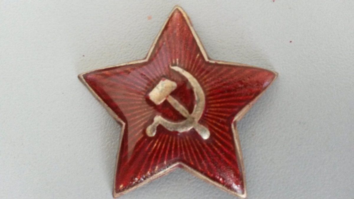

    Почитав все советы и по общявшись со специалистом сделал следущее. Покрасив звезду красной краской в 2 слоя сверху покрыл эпокситкой баночку не ставил и отвердитель был к сожалению темный. И вот что получилось. Интересно будет ваше мнение. 20150706_092113.jpg

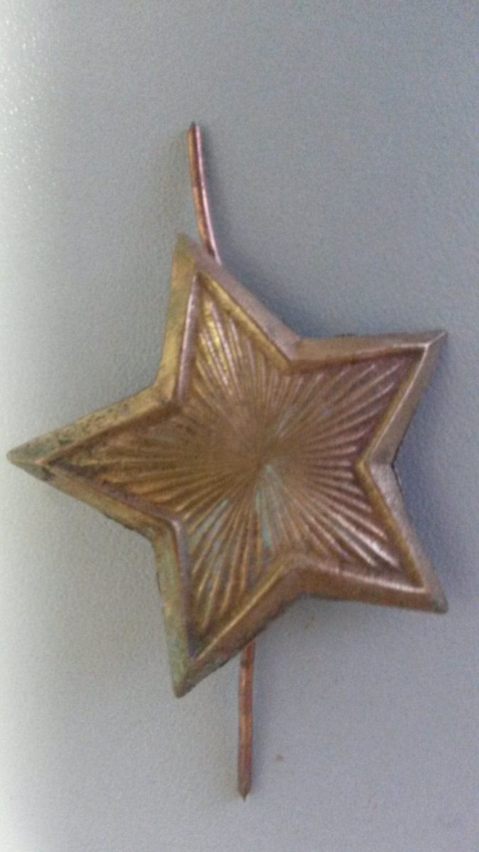

    Комрады подскажите чья это звезда и как выглядела в исходнеке. хочу востоновить и не знаю как

    Очень даже неплохо .Пузырьки почти не видны.

    да нашет пузырьков выбыли правы когда сохнет не видно а при полном высыхание они ели заметны но ощущяются при касании

    нашел вот такую инфу что такие звезды образца 70-х г из алюминия для спец контингента но моя звезда латунная и найдена в коробке с другими звездами которые не вызывают не каких сомнений. Уважаемые комрады помогите разобраться что это за звезда https://plus.google.com/115812349438620478160/posts
