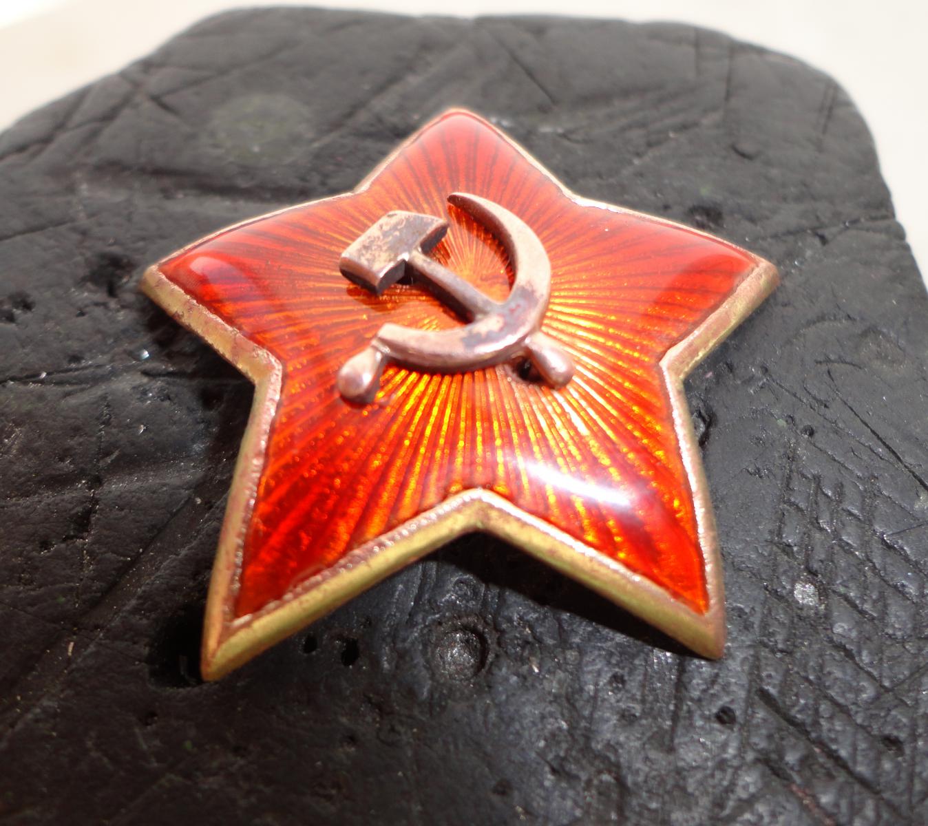

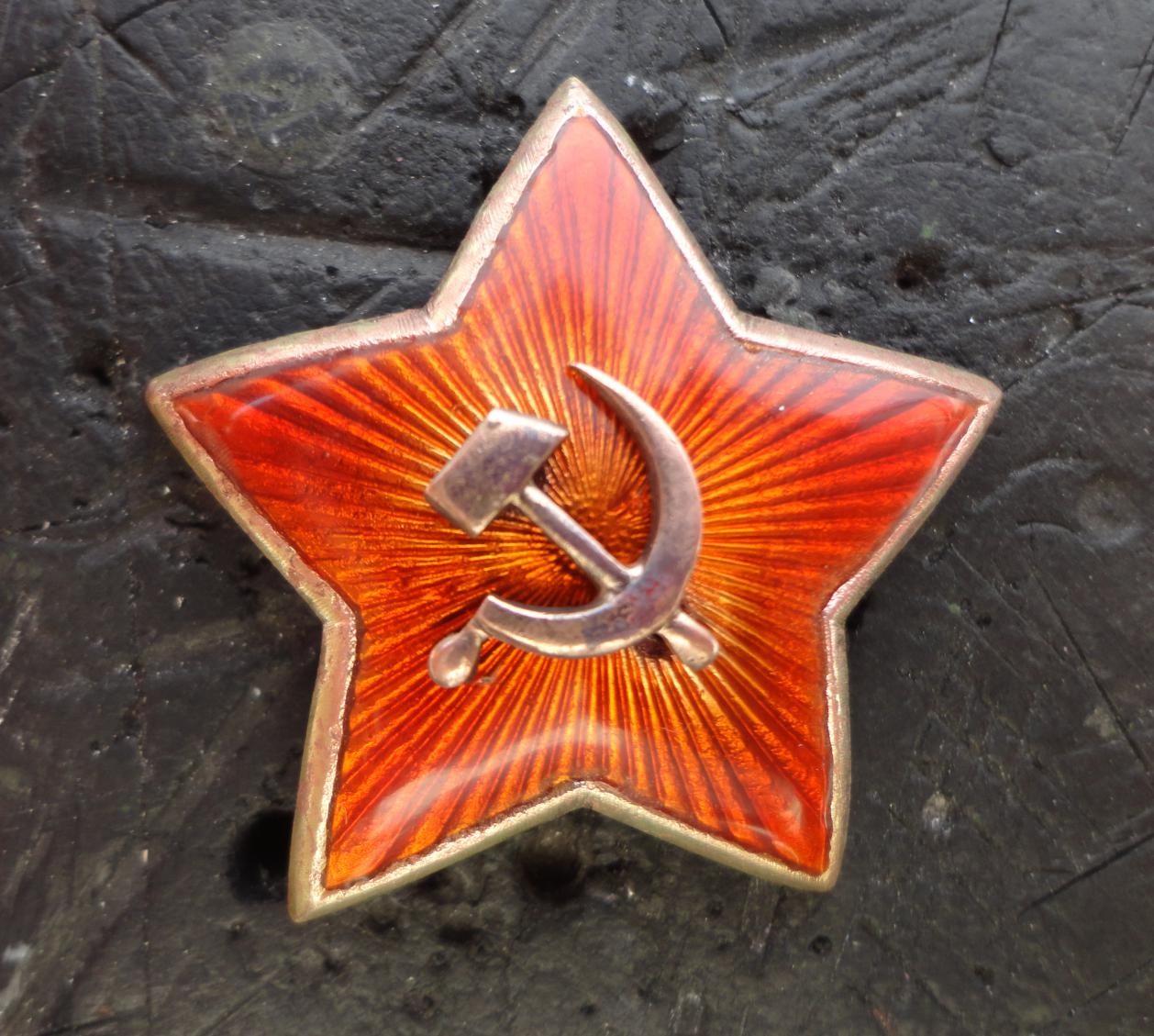

    Новая жизнь звезды. Горячая эмаль. СиМ- оригинал.

  3. PolkovniK_97
    PolkovniK_97 Oberschütze
    189
    Украина Тетиев
    вышло очень класно!!!Жму руку!

    А с орденом КЗ такое можно сделать ?
  5. RASEN
    RASEN Stabsgefreiter
    739
    Можно.

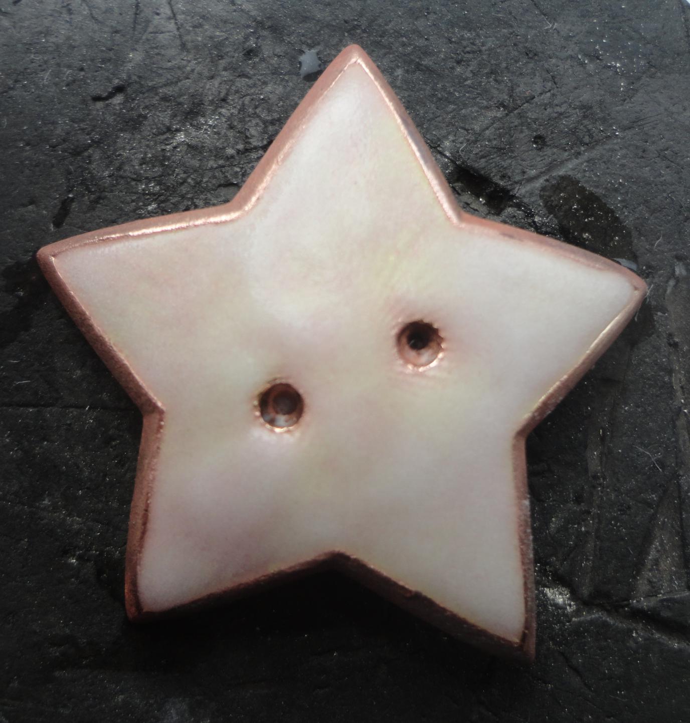

    Конечно, изготовление самостоятельно такой эмали-личный секрет. А вот мой знакомый для заполнения скола эмали на звезде использовал клей-бокситку и в качестве цвета красную пасту с ручки. Ваша технология такая же ?!Но в этом варианте практически оригинал!
  7. RASEN
    739
    Секретов (эмали) никаких нет. Используется оригинальная "дулевская" эмаль, еще советских запасов.
  8. Артания
    Артания Stabsfeldwebel
    3.081
    А почему на фото сначала белая матовая?!:eek:
  9. RASEN
    739
    После нагрева она становится красной.

  10. PolkovniK_97
    189
    Украина Тетиев
    красной и прозрачной???
  11. RASEN
    739
    Да. Это такая же эмаль, как и на орденах, звездах, знаках и т.д. И такая же технология.

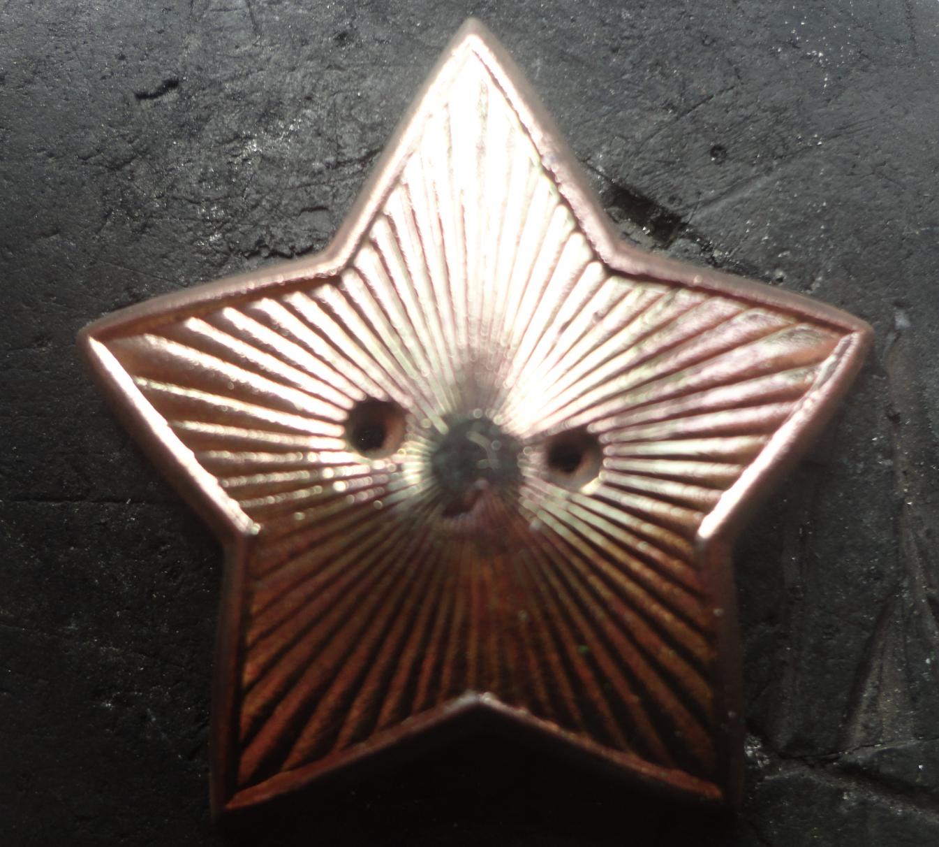

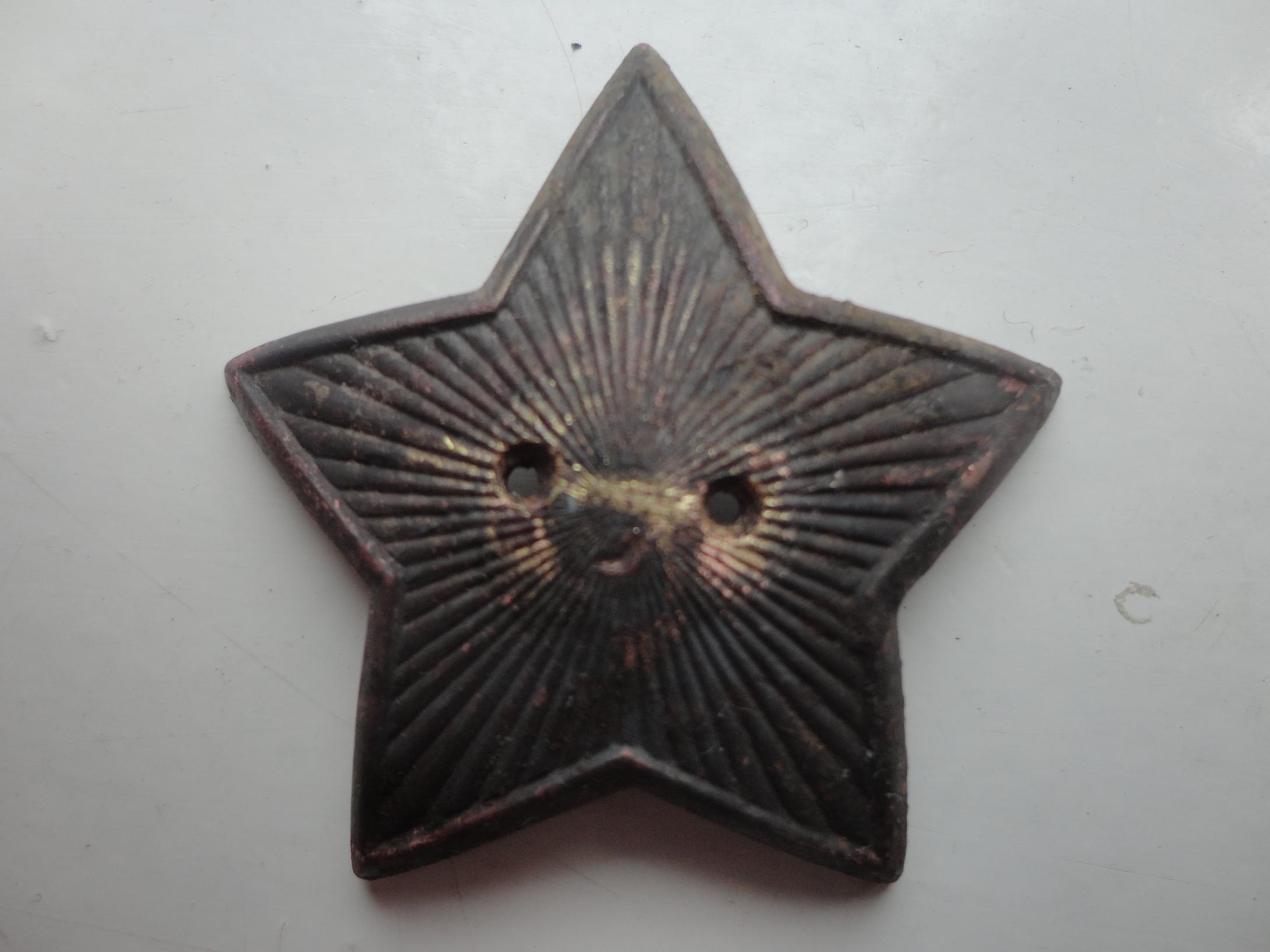

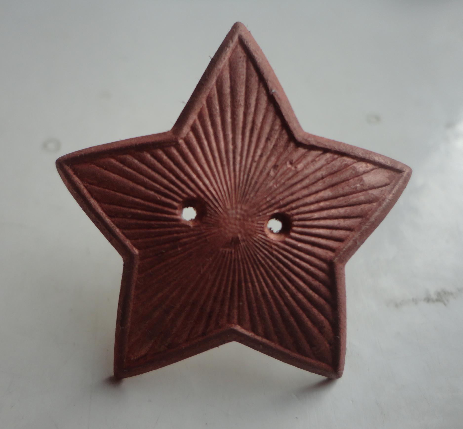

    и на 3 фото она чем покрыта?
  14. RASEN
    739
    На фото-
    1. Очищена от земли
    2. После кислоты
    3. После очистки щеткой
