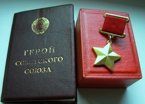

    Если "нескем" делится,я так понимаю вы считаете себя не "въипанным спецом",а мы так "нас...но",так и не пишите в этой теме.А сказали "А" говорите и "Б".И что это за тупорылые ржачные смайлы в конце каждого вашего поста?Такое ощещение что читаешь тему в разделе "Курилка",а не подлиинность награды устанавливаем. Похоже не на аргументацию, а на "тролический изъеп" над форумчанами.Вас топикстартер конкретно спросил,что не так с доком?
  4. Андрей2
    Андрей2 Oberschütze
    154

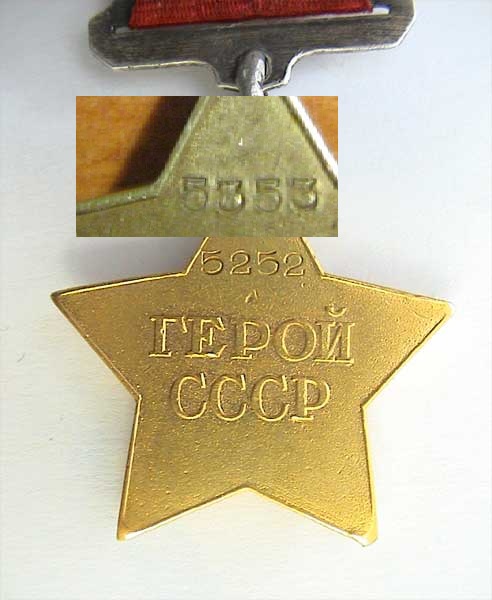

    Если обсуждается звезда 5353 выставленная в первом посте,то она однозначно фуфельная.Понимаю,что сейчас польется поток критики в мой адрес,но лучше что б человек все же не потерял свои деньги на покупку фуфла!!!Теперь по звезде.Почерк пуансонов-НЕ ТОТ ВООБЩЕ,бортик по краю аверса слишком широк,следы ношения нижних лучей нехарактерные,грани аверса звезды слишком выделены....,а дальше нужны фотки нормальные.Простите,если кого-то обидел этим сообщением.:beer:
    10 користувачам це сподобалось.
  5. Мишель 777
    Мишель 777 Major
    2.727
    Україна.

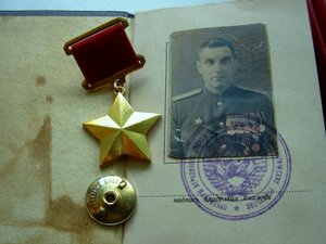

    Нет. Поток критики не польется. Если адекватный человек дает аргументированный ответ , а не вставляет идиотские смайлики , и пишет на непонятном языке , о предмете который ни когда не держал в руках. Давайте идти дальше. Какие фотки выставить и , что по докам , ни как не могу получить ответ? Для меня очень важно установить подлинность предмета , выслушав грамотные обоснованные ответы СПЕЦИАЛИСТОВ , а не читать сообщения юношей , на непонятном сленге.
    Вес 21,5 гр. размер 30мм., проба соответствует.

    Если это копия то какой смысл продавать её с доками ? Кому нужен подлинник без доков ? В доках нет малой грамоты , может она ушла вместе с подлинником , а эта сделана на дубликат ? В колодке и гайке у меня нет сомнения в подлинности , а вот в самой звезде боюсь ошибиться , т.к не являюсь большим специалистом.

    Длинна луча - 15 мм.
    Высота колодки - 21.5мм.
    Ширина колодки - 26мм.
    Ширина бортика реверса 1мм.
    Ну я думаю это не принципиально , копию тоже можно изготовить , выдержав все размеры.

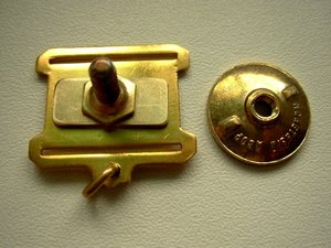

    Парни , а шутки в сторону - номер ведь не соответствует один другому ,
    а отстоят друг от друга совсем ничего ,1000 номеров...
    То есть -пуансоны абс. разные?....:confused:
  16. Лоренц
    Лоренц Stabsgefreiter
    757
    Москва
    Медаль плохая. Тут и спорить нет смысла. Один номер о всем говорит. adlerhaus вам показал пример набивки цифры 3. Вот такой она должна быть.

    звезда даже на фуфле будет золотая,как выше указывалось,цена набора это позволяет,лично мне доки нравяться,походу оригинал,сама медаль героя нет.бортик не тот,и пуансон не такой,и сами цифры гуляют.

    Это все копии, качество супер. Не ищите с фуфлыжной звездой чего - то настоящего.

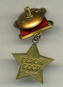

    Вот один из них.

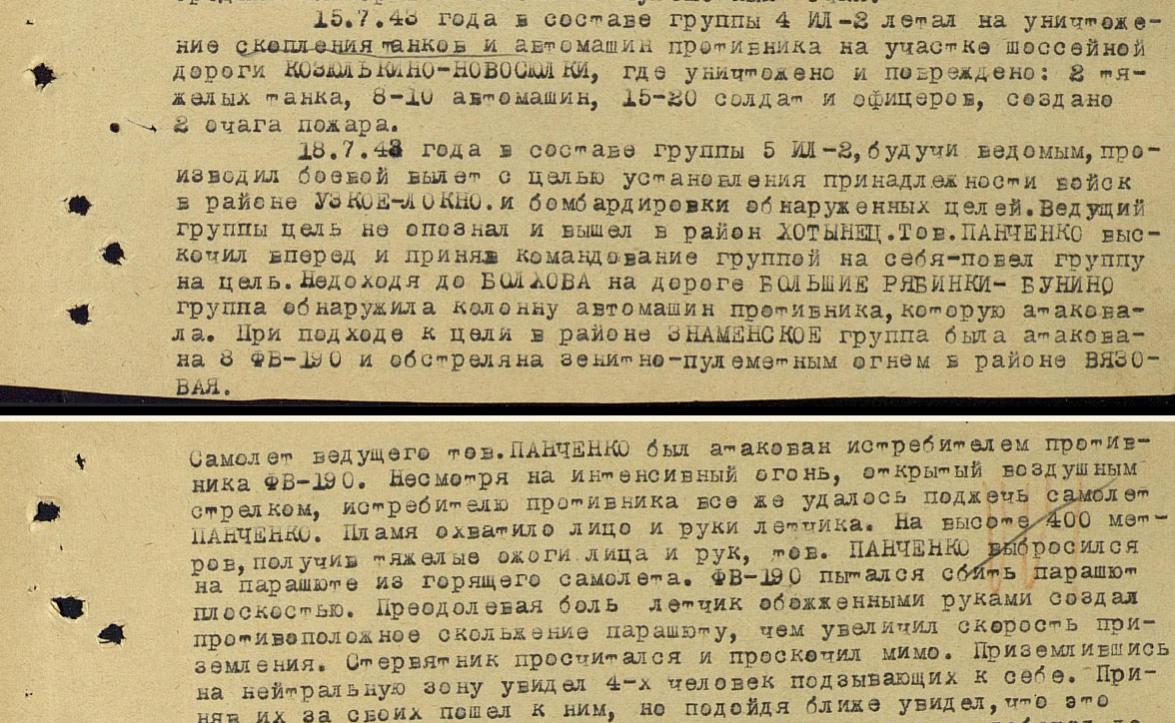

    Панченко Константин Павлович. Описание подвига.
    5 користувачам це сподобалось.
