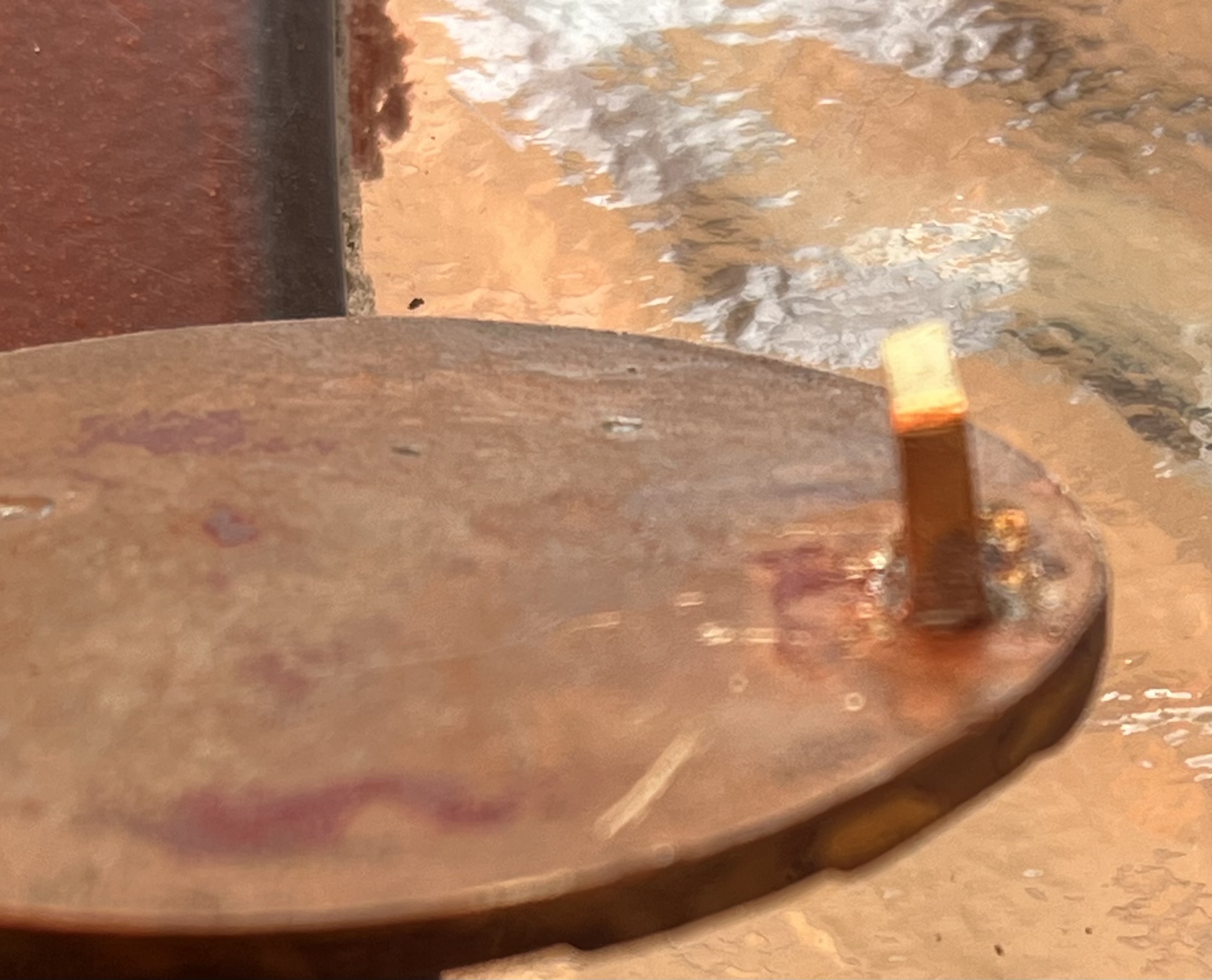

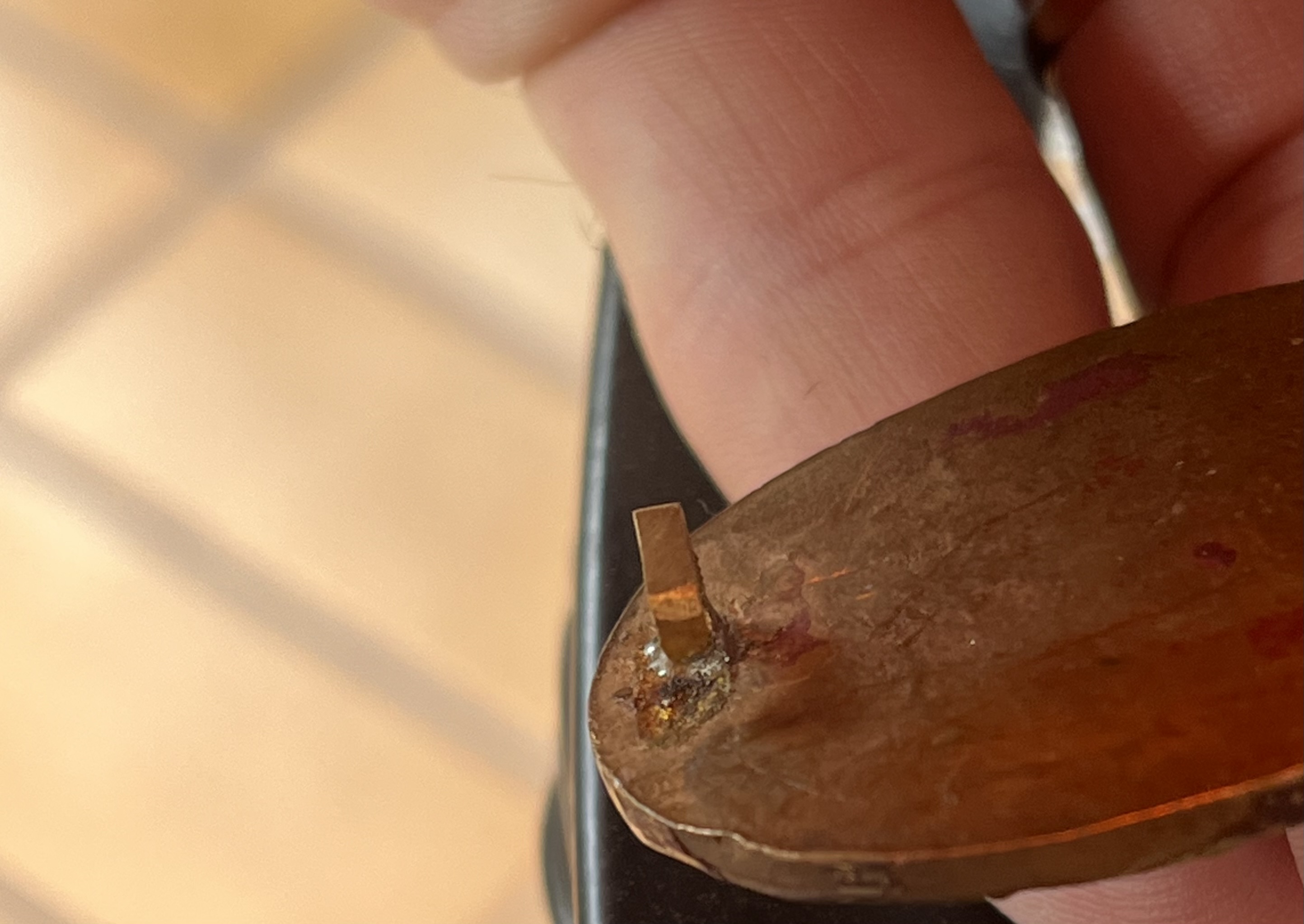

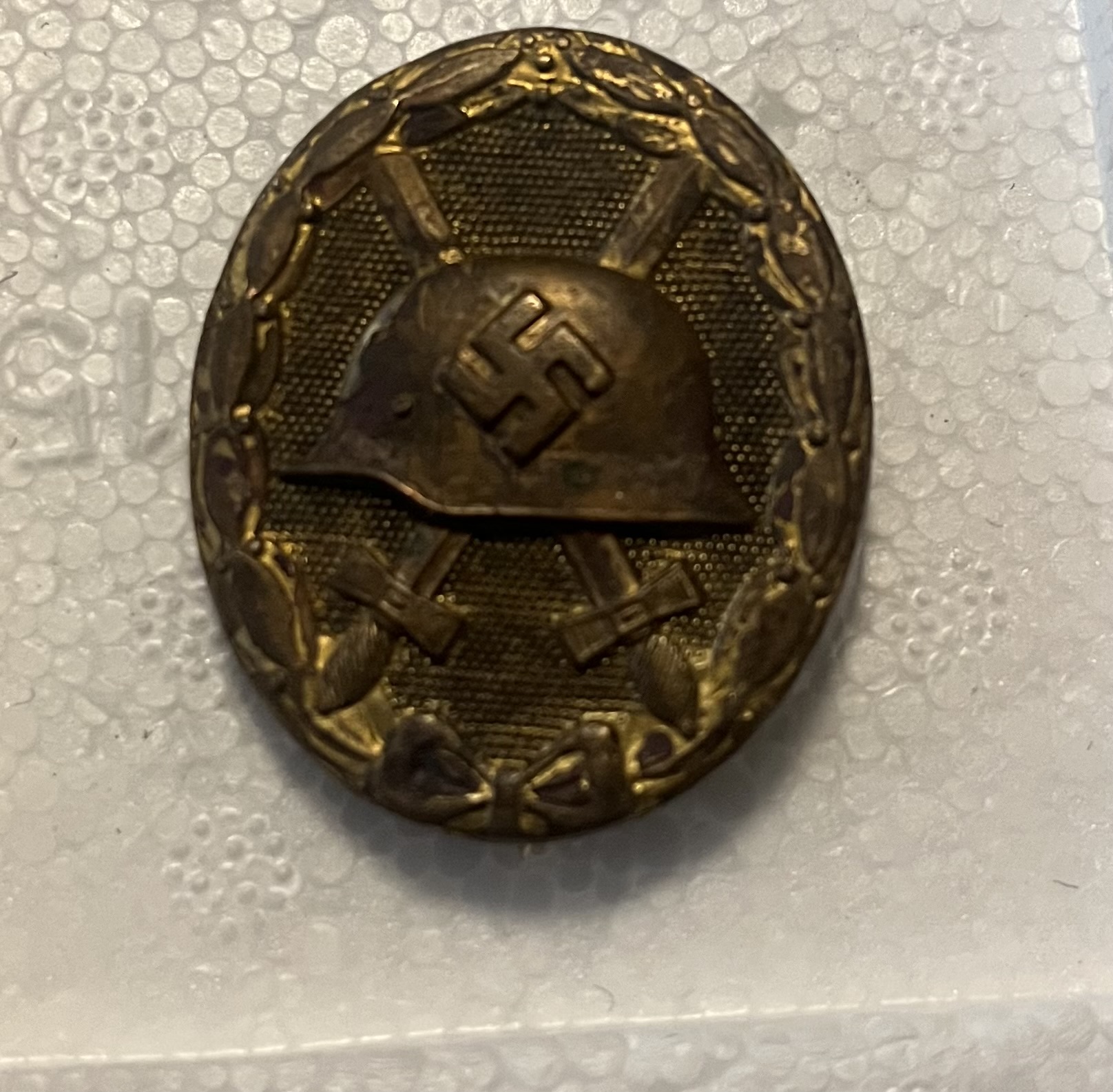

    Вітання всім камарадам -раставраторам , дійшли руки до моеї нагороди де була практично втрачена фурнітура … IMG_1618.jpeg

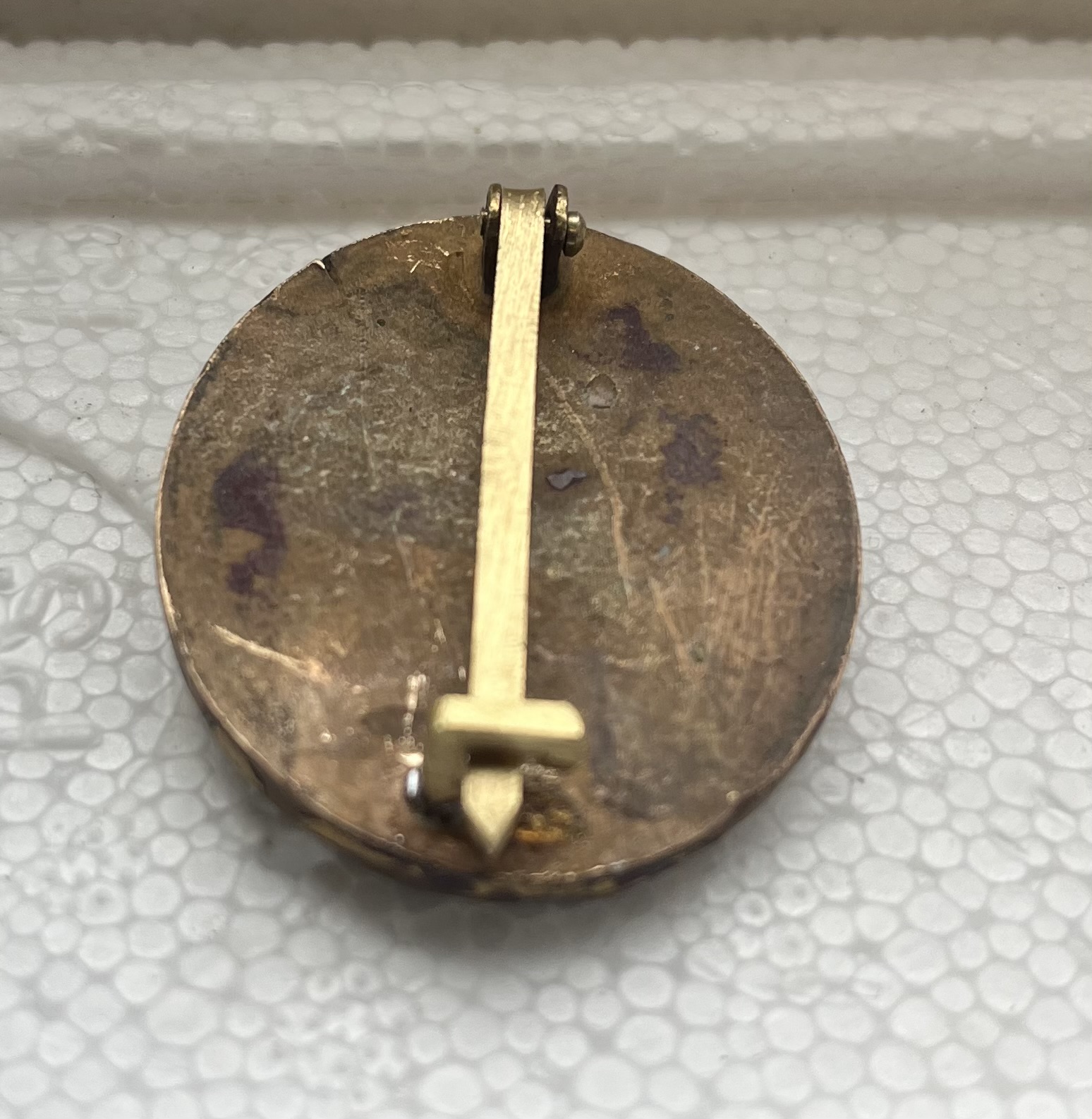

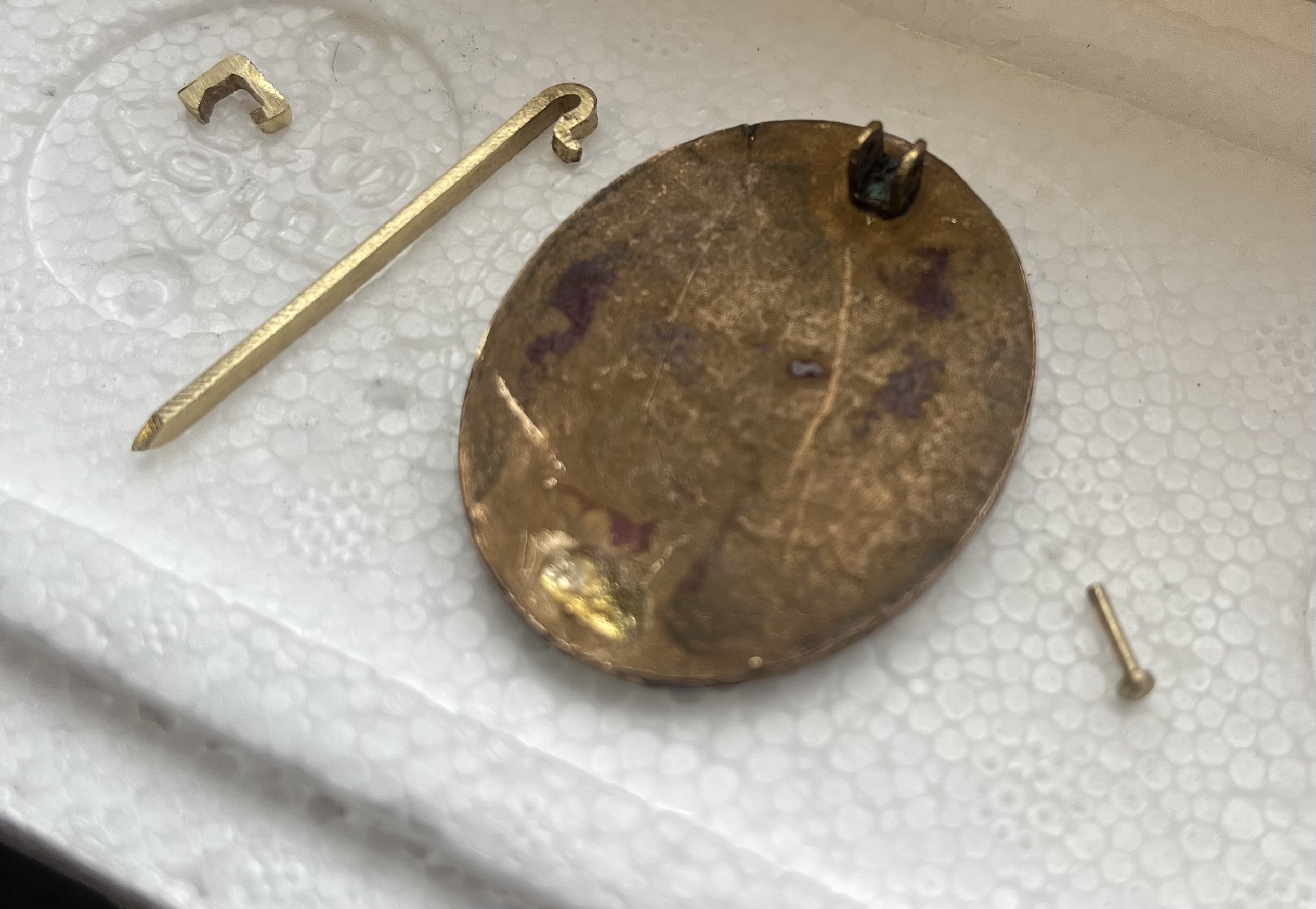

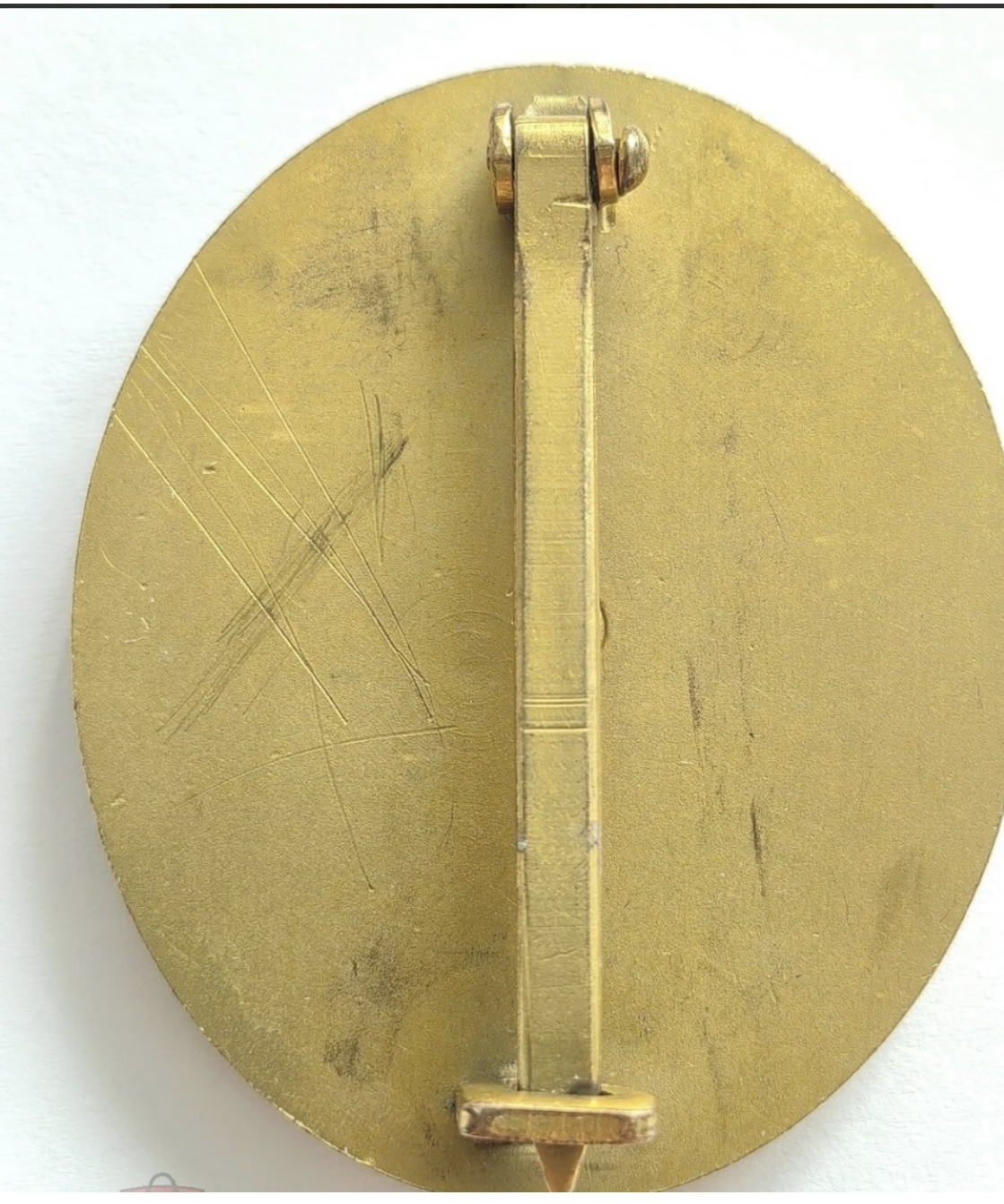

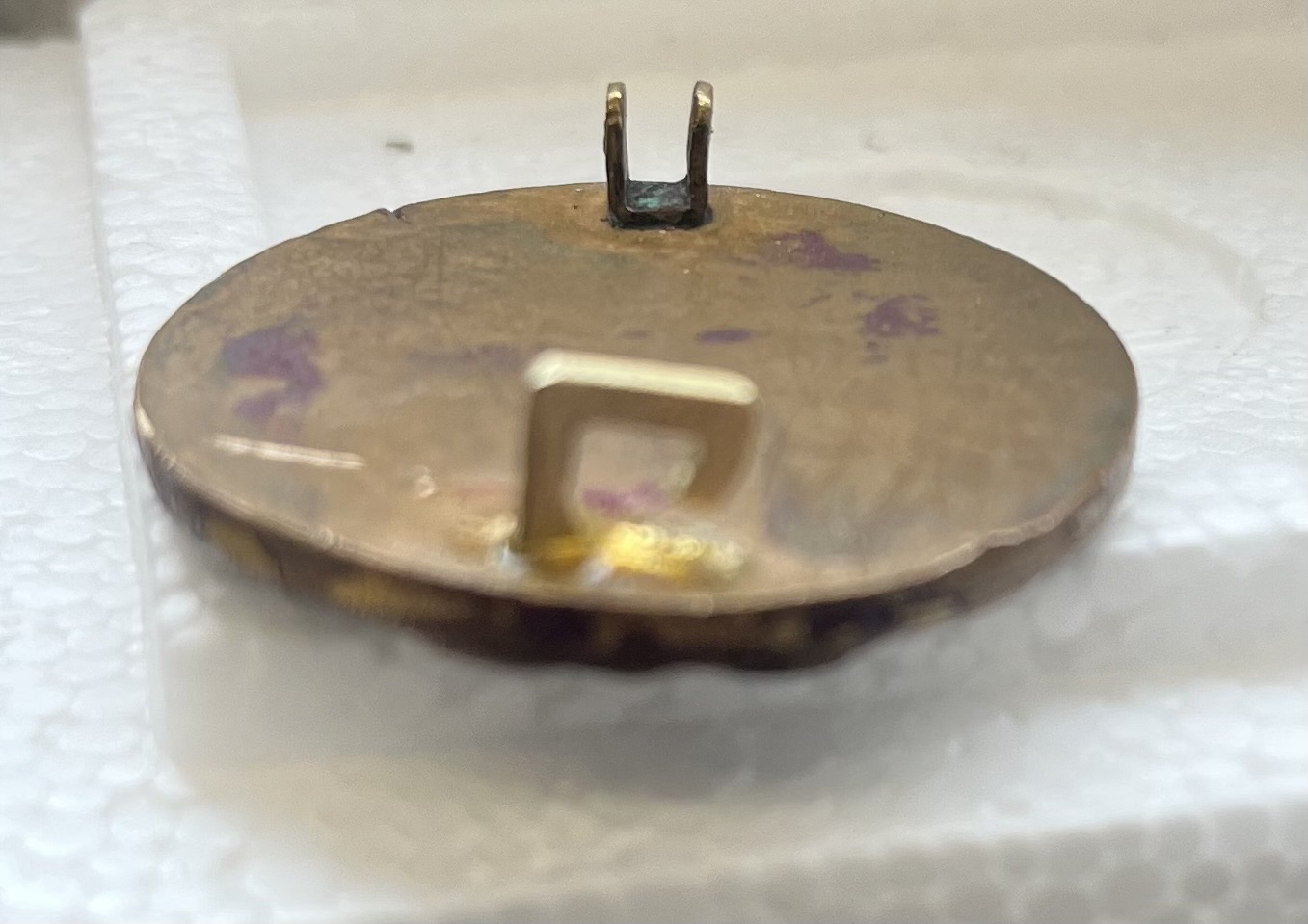

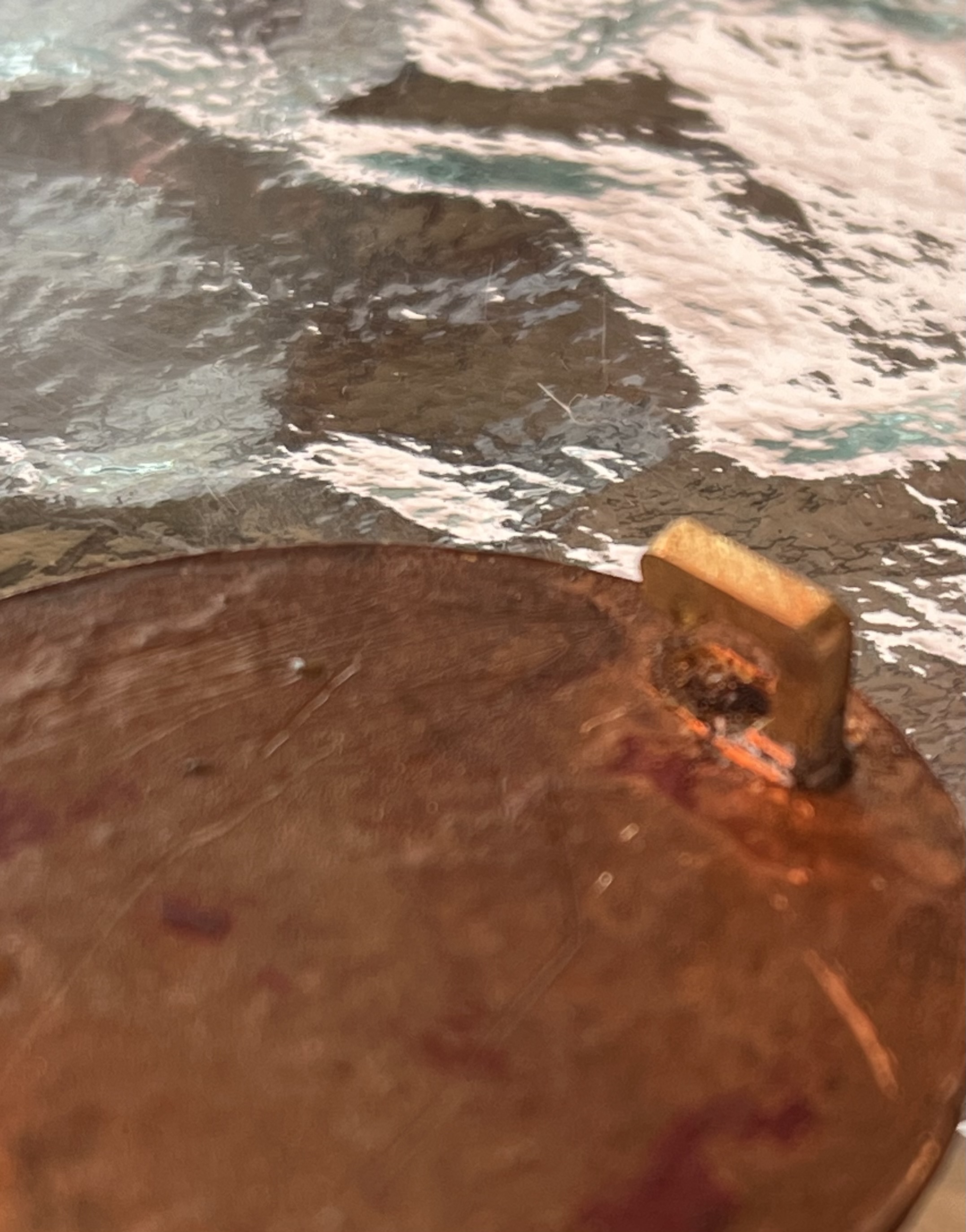

    З латуні були зроблені запчастини яких не хватало … IMG_1623.jpeg IMG_1620.jpeg IMG_1621.jpeg IMG_1622.jpeg IMG_1619.jpeg IMG_1617.jpeg

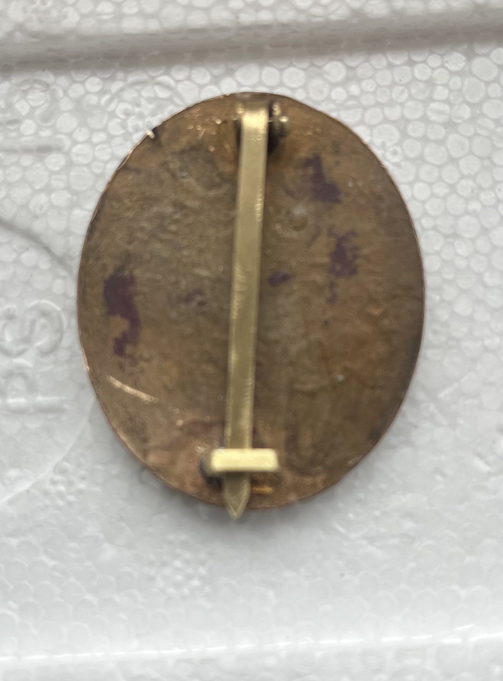

    По залишкам фурнітури думаю це виробник «30»… по цьому знаку робив голку , крючок і латунну ніту ( заклепку) IMG_1646.jpeg

    Ось лицевий бік самого знака , паяв крюк прийшлося гріти, переживав за знак щоб не потемнів і не змінив колір ,,, але все вийшло , брав на роботі самий низькотемпературний припой …:beer:

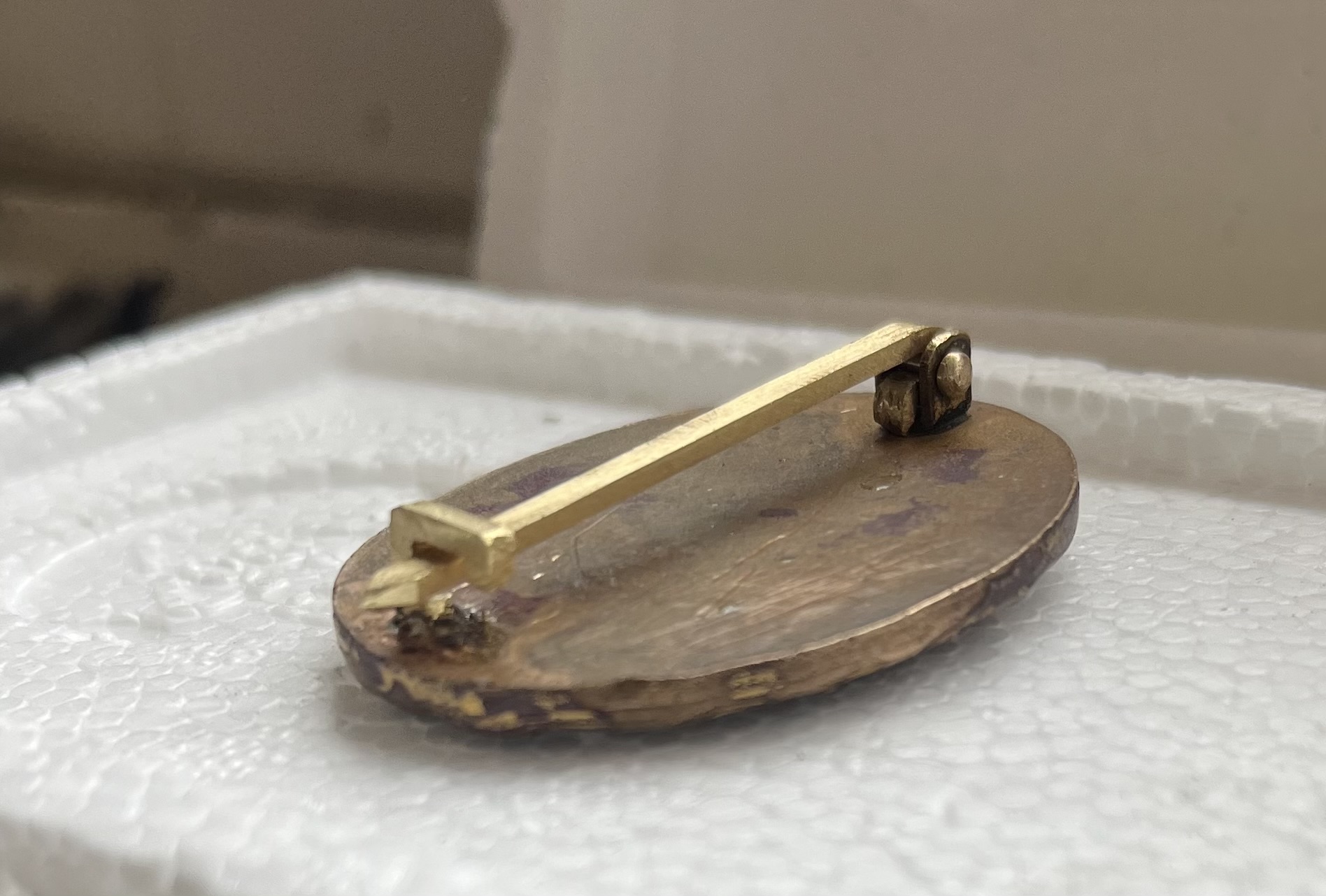

    Можно шов пайки посмотреть в качестве?

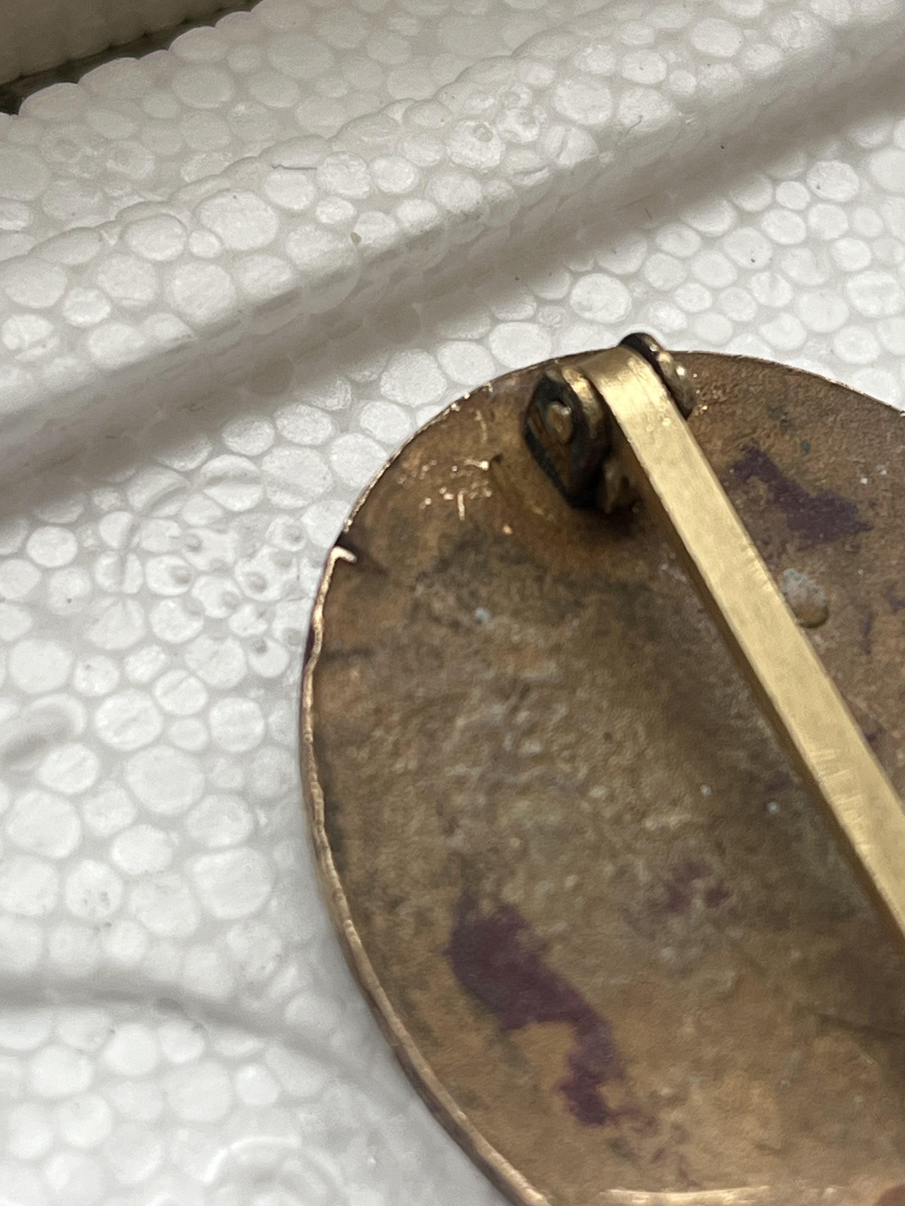

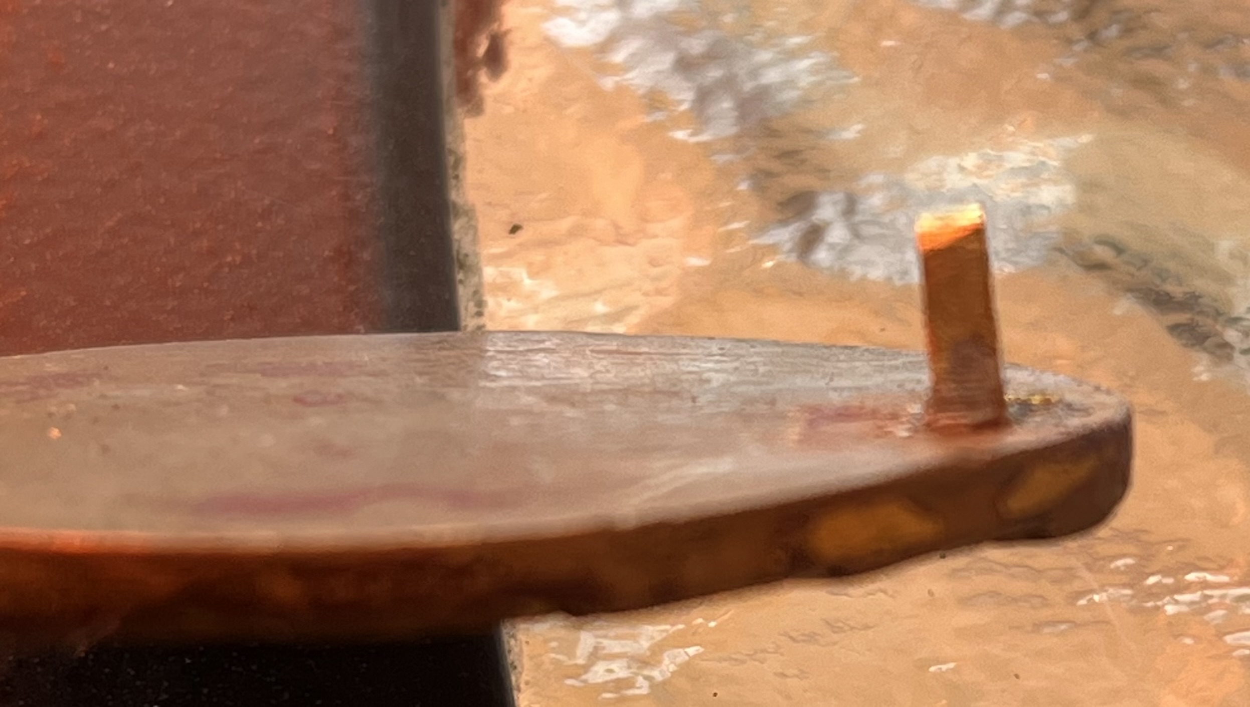

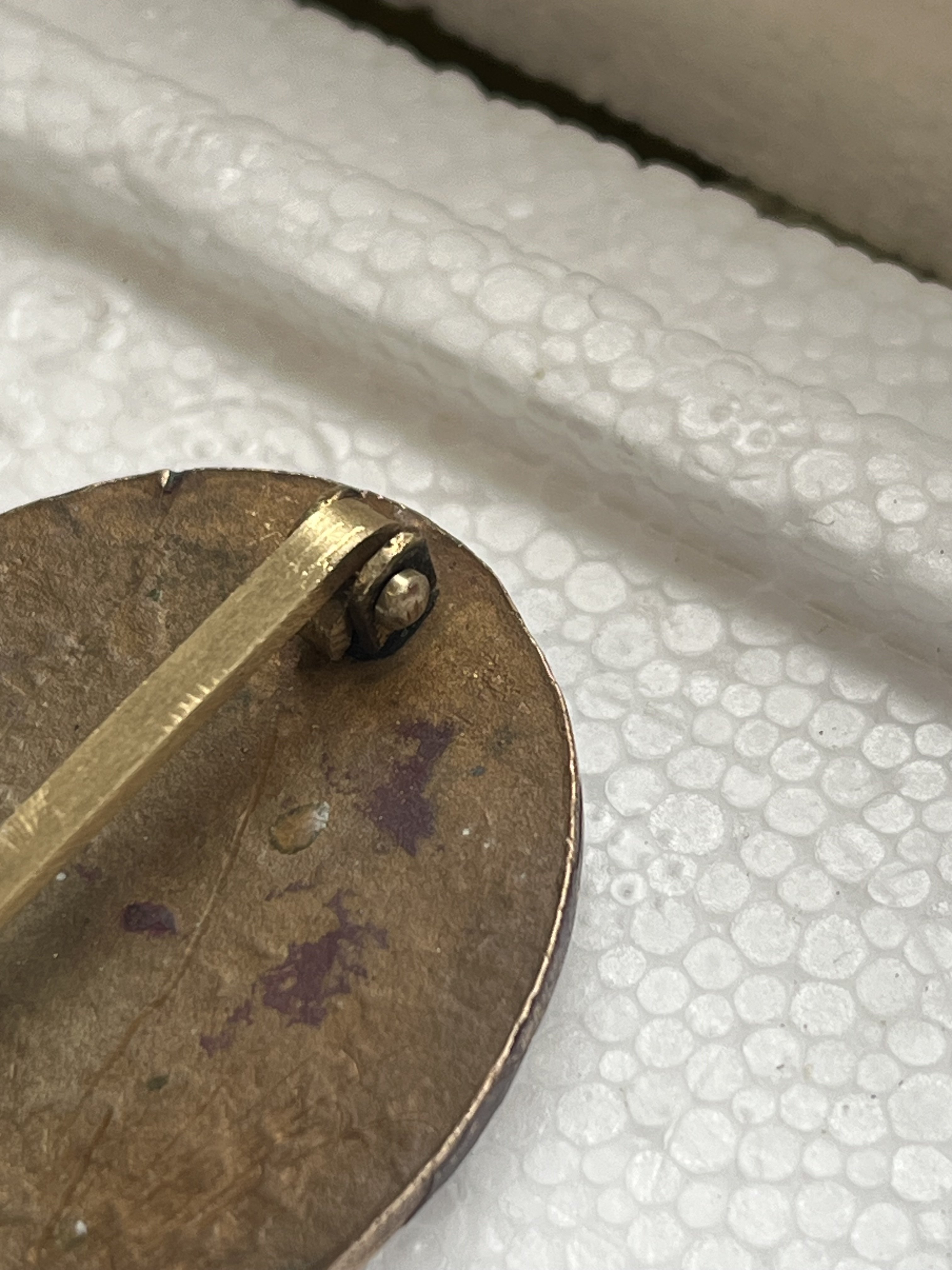

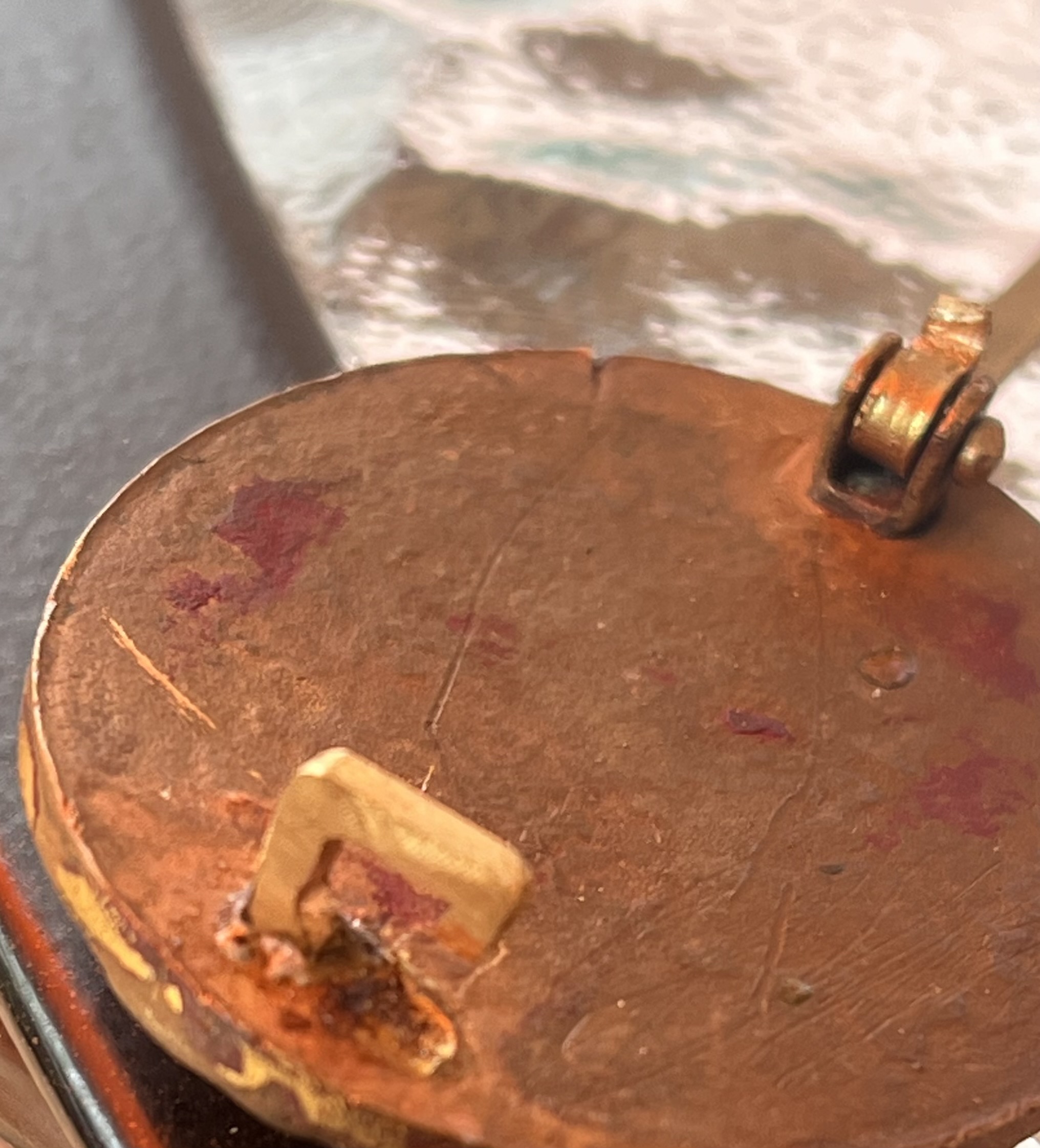

    Як і обіцяв ось світлини … IMG_1649.jpeg IMG_1650.jpeg IMG_1651.jpeg IMG_1652.jpeg IMG_1653.jpeg

    Зроблено та припаяно гарно але. На відзнаці яку ви взяли за зразок на самій голці зняті фаски а в вас вони з прямими кутами. Думаю потрібно чуть допрацювати. Дрібниці завжди важливі в такій справі. При тім фаски з граней зняті не по всій довжині а є відступ від осі.

    Как припаяно я так и не увидел. А какая марка припоя, он какой по основе? Высокотемпературный или оловянный?

    На жаль камера не тянет ….температура плавлення кажись 180-190 град… IMG_1678.jpeg
