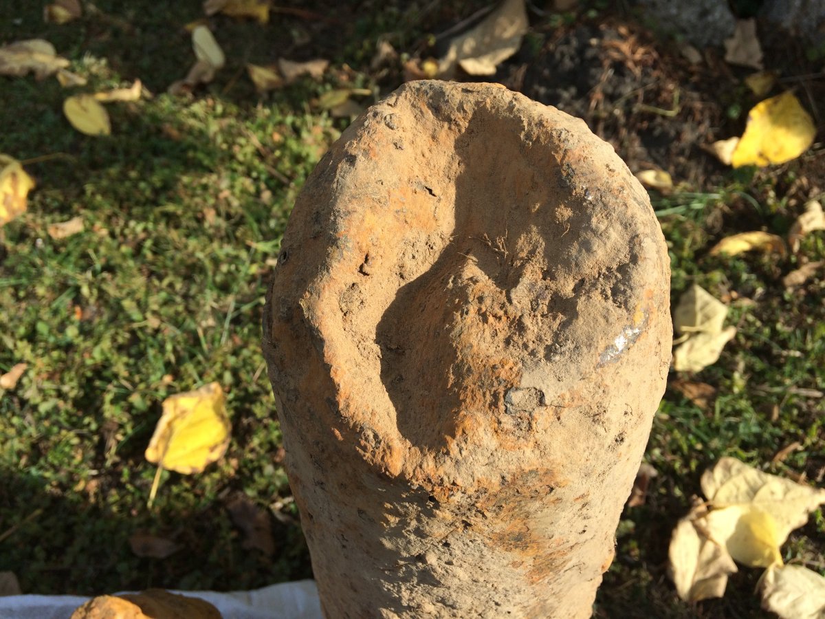

    Серед знайденого попався цікавий екземпляр в колекцію
    12 cm Minenwerfer M 15

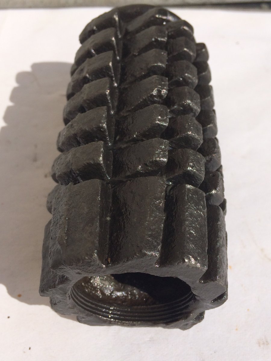

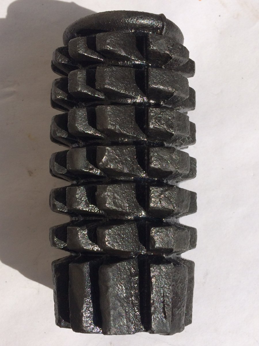

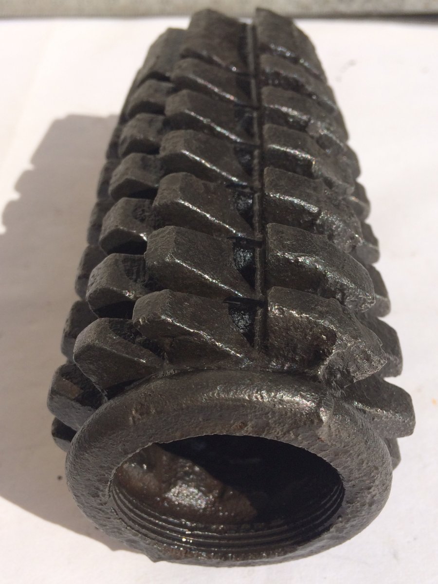

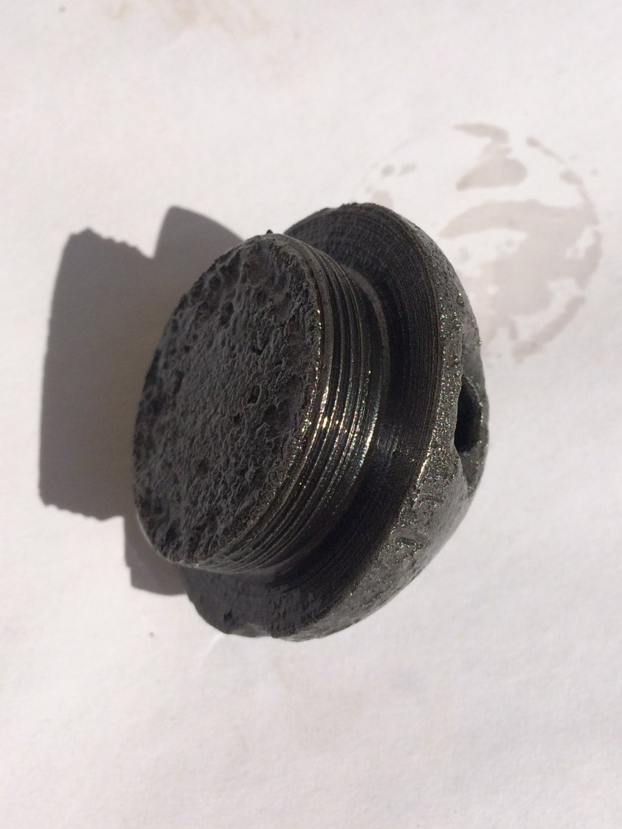

    ВОП не мега рідкісний але і не частий гість в наших краях.Конструкія примітивна,терочний запал приводиться в дію за допомогою грузика.

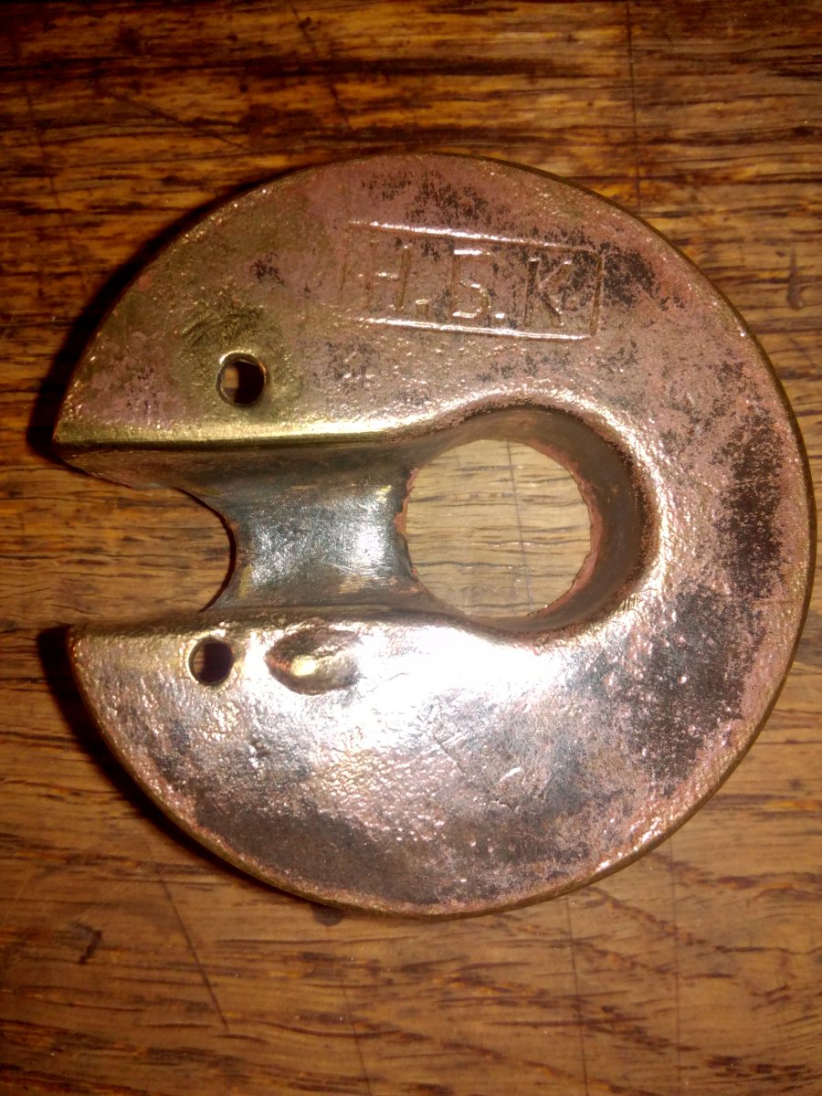

    Цикава, а крышки ад РГ-14, маюць клейма ? Я калисци знайшой , дык нихто не ведае, што вызначае ,,Н.Б.К,,?
    У адным месце , было за дуже палопанных ад ляснога палу РГ-14 ды иншых. Пры чым РГ-14, пазнейшыя, без пакрыцця волавам ци цинкам. Проста , са сталевай жесци, хутчэй в асалке... Рэштки РГ-12 так сама жесцяныя , з адломкавыми рэшотками - жесць з праштамповаными трохвугольниками...

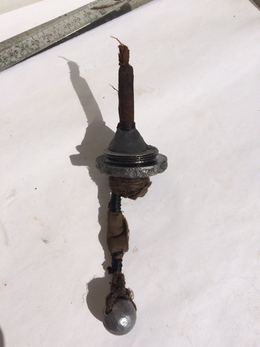

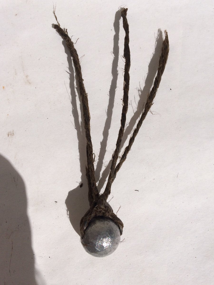

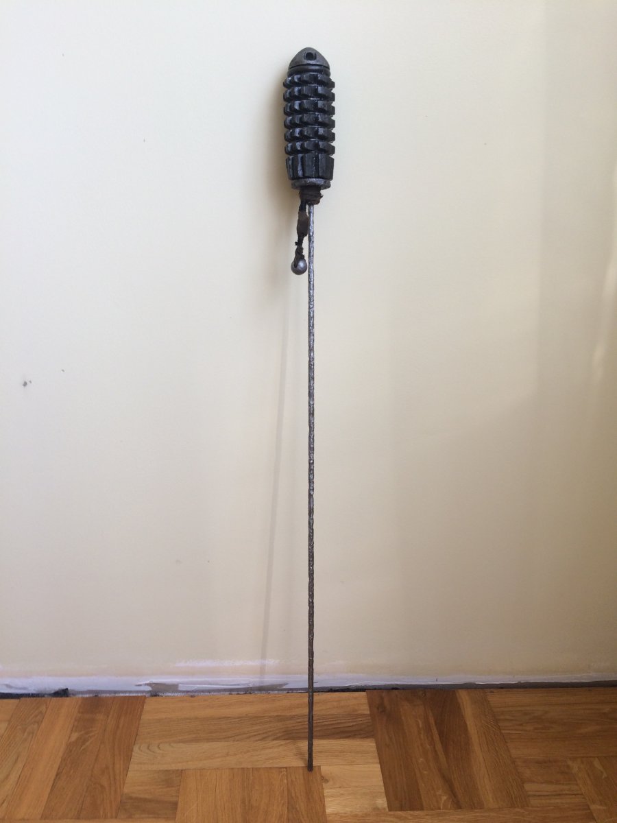

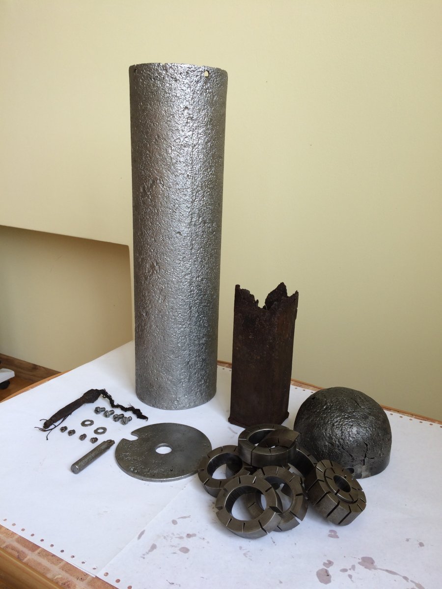

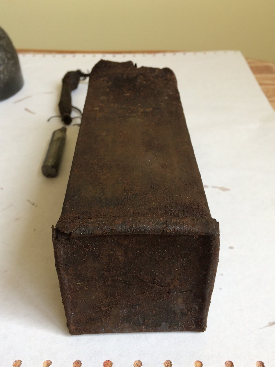

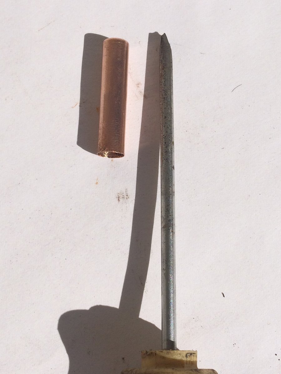

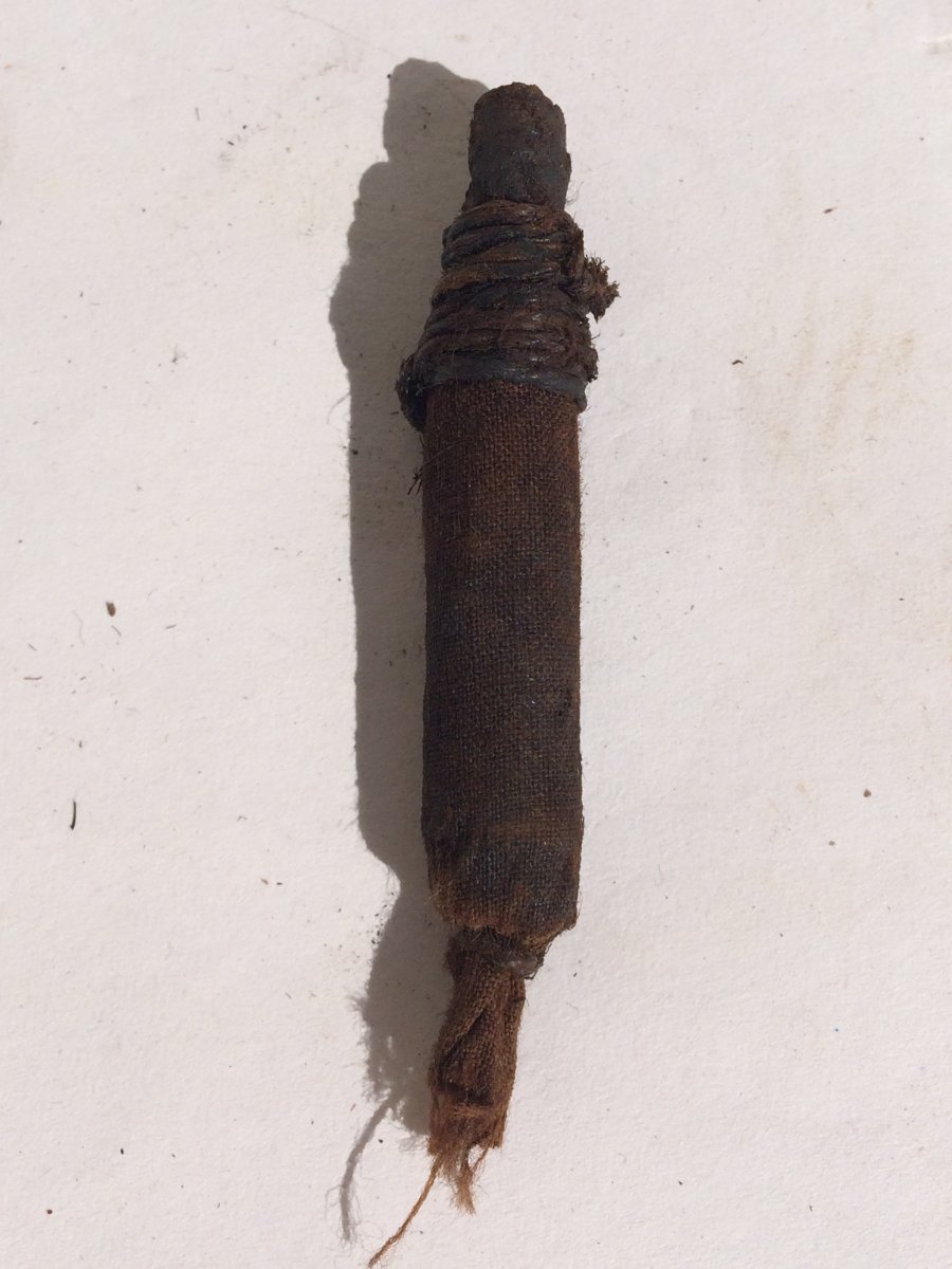

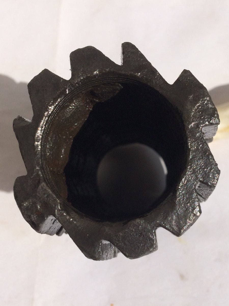

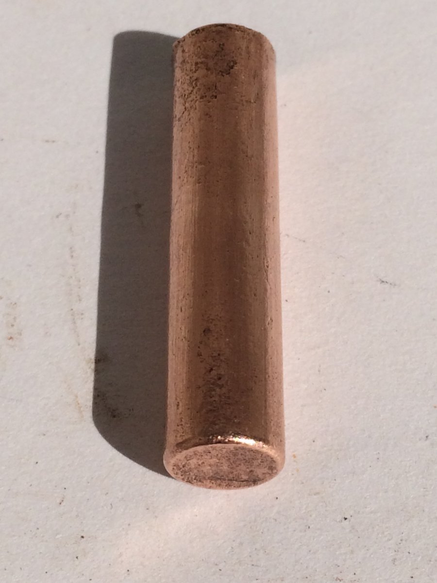

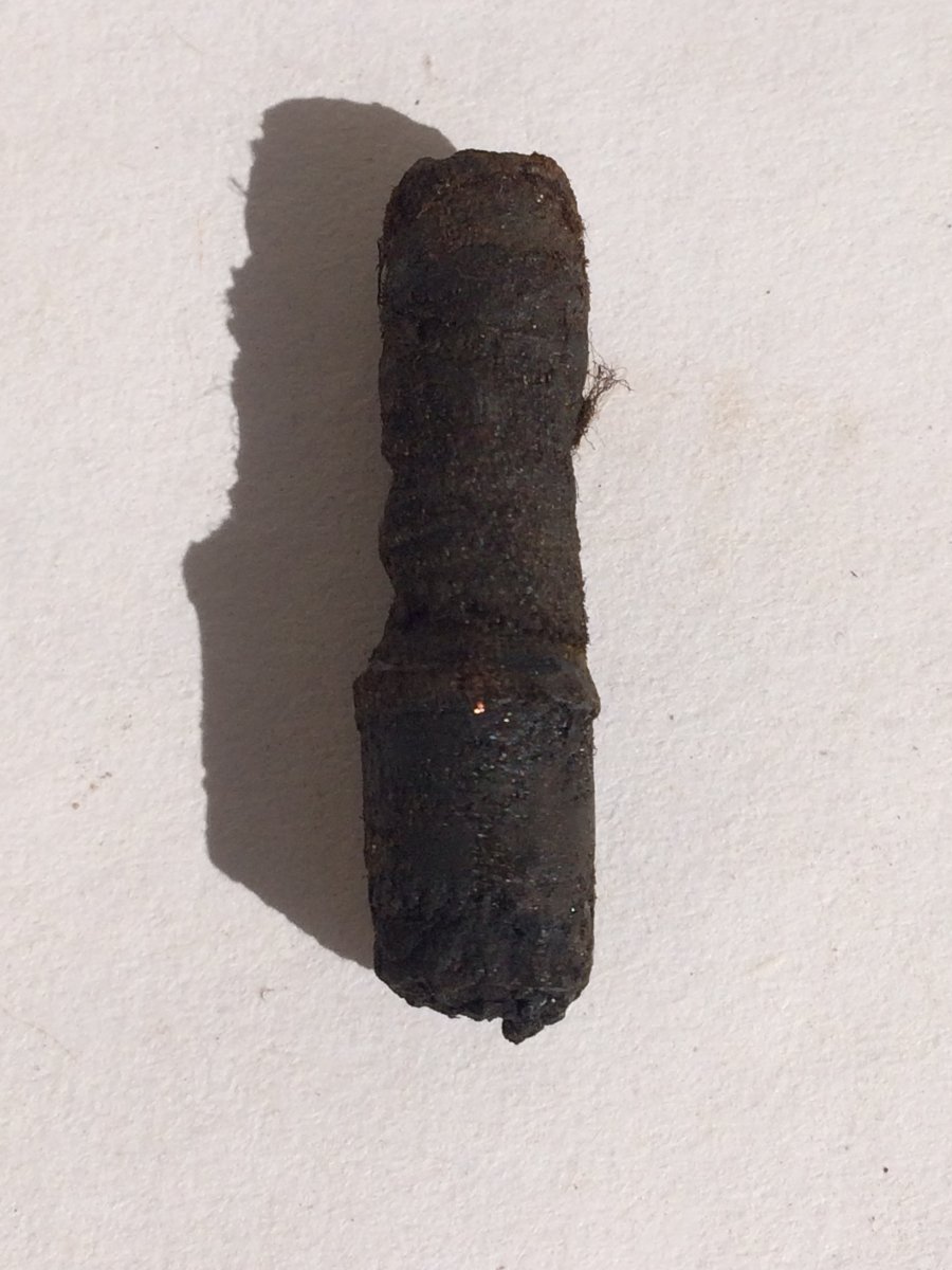

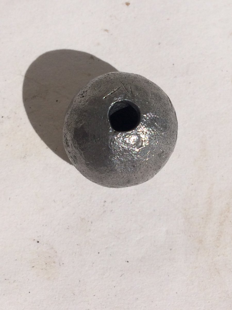

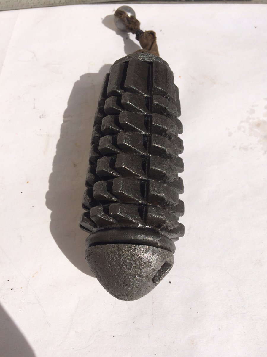

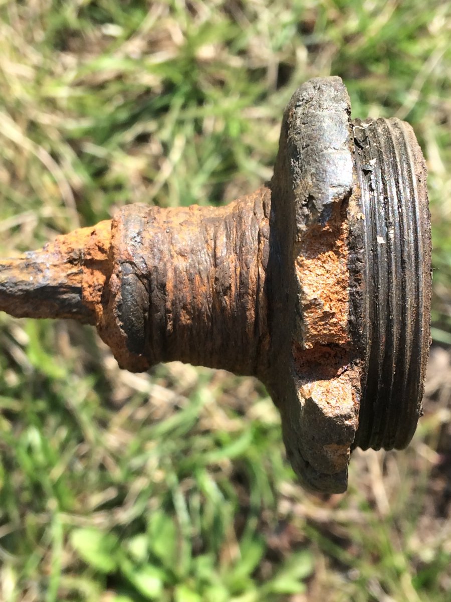

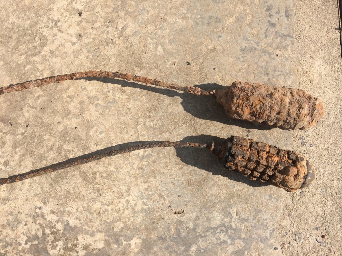

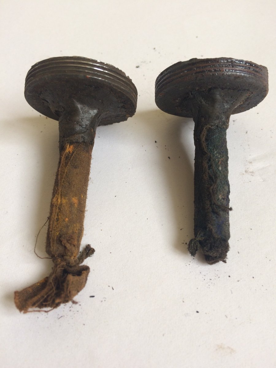

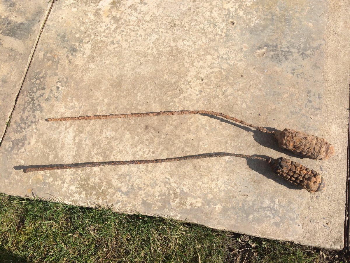

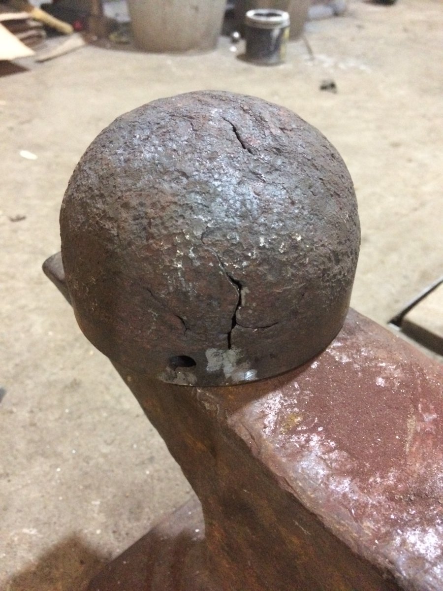

    Доброго здоровя.І знову розвідка нових місць виявилася результативною.Серед знахідок попалися гранати Zeitzundergewehrhandgranate.В моїх краях вони попадаються дуже рідко.

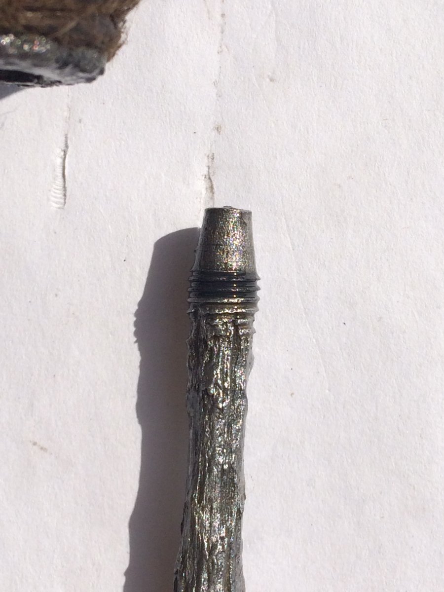

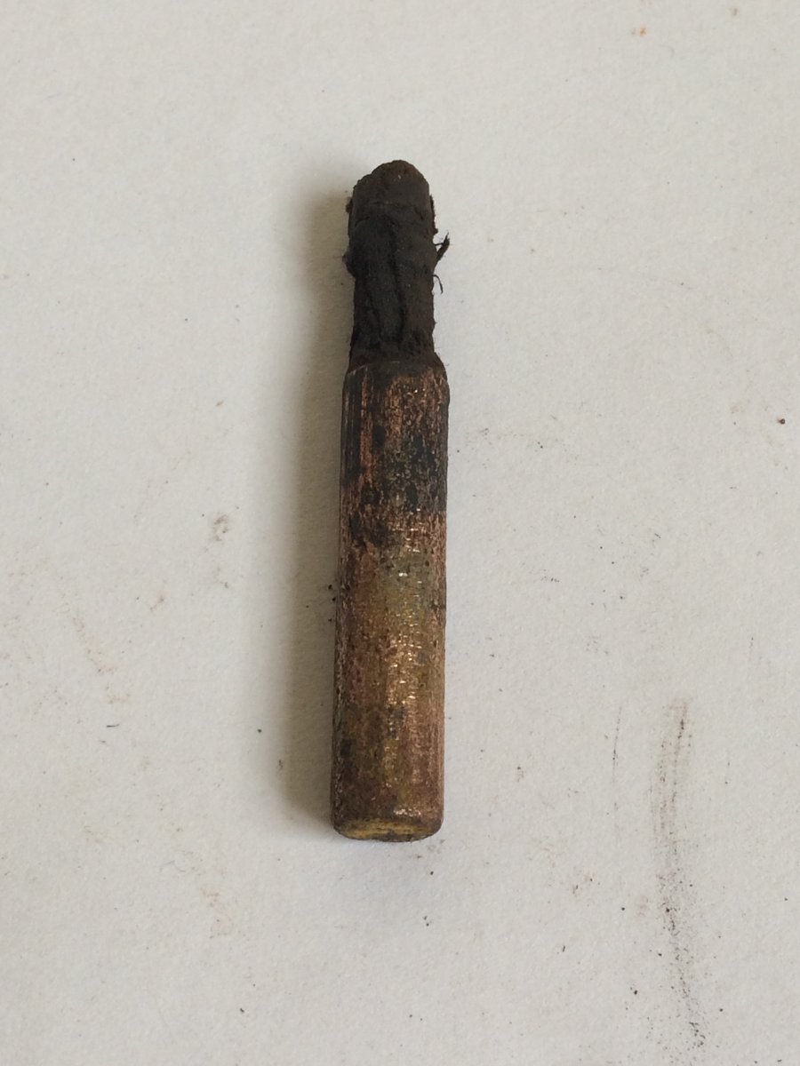

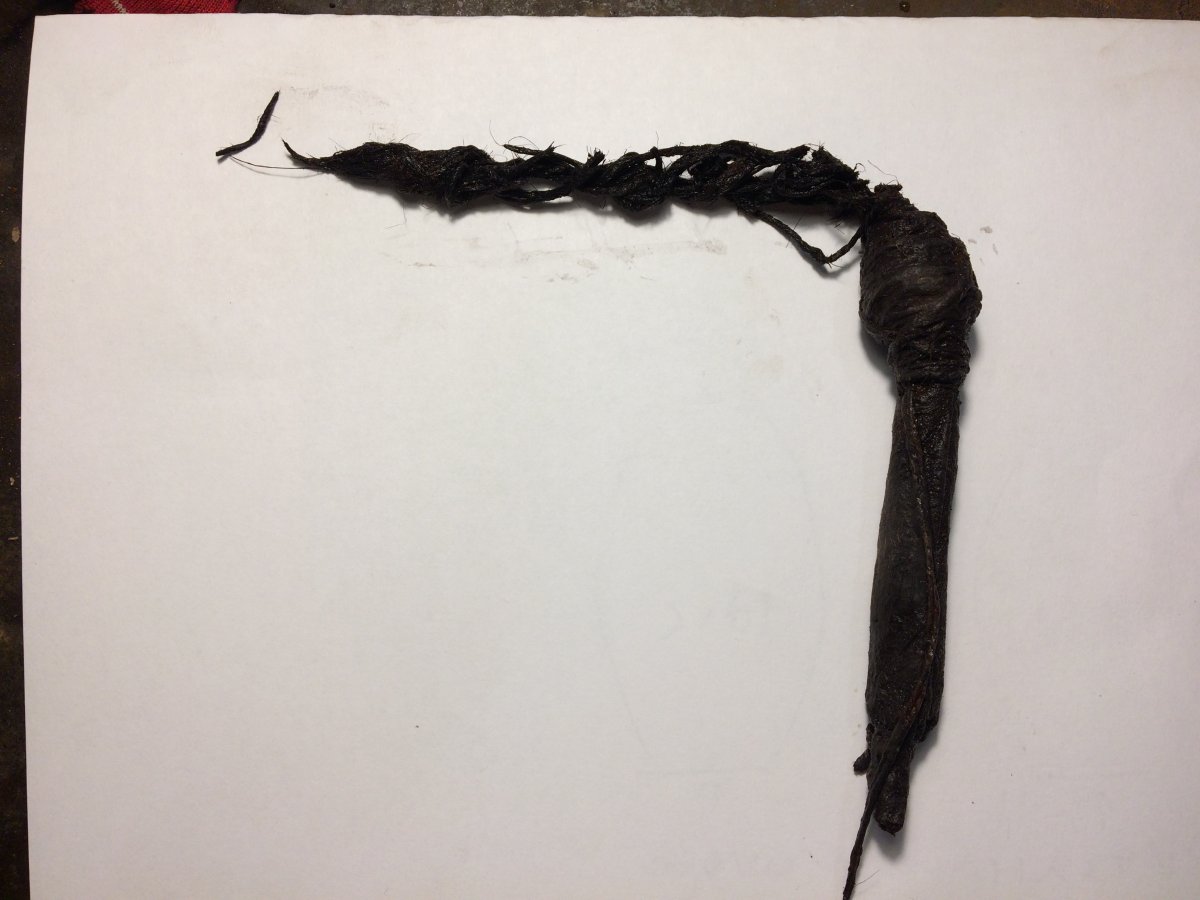

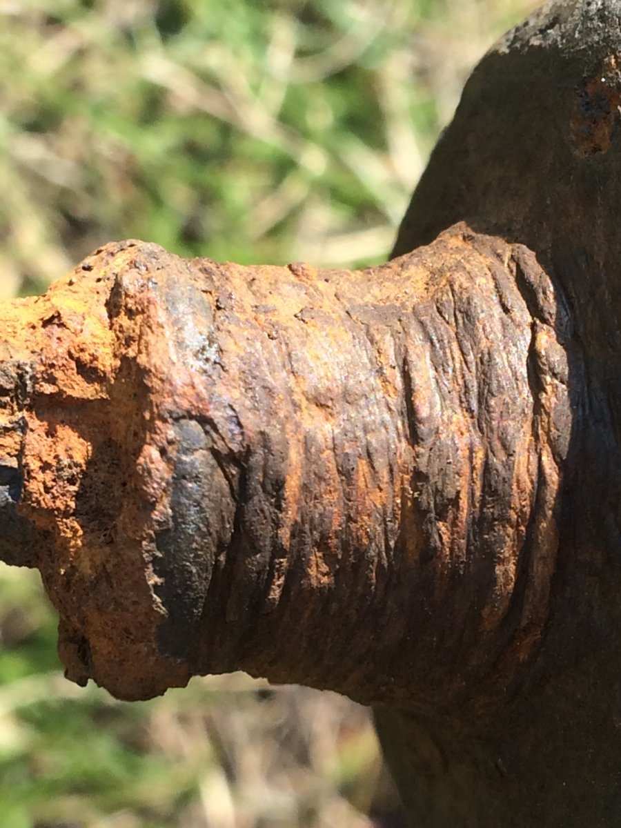

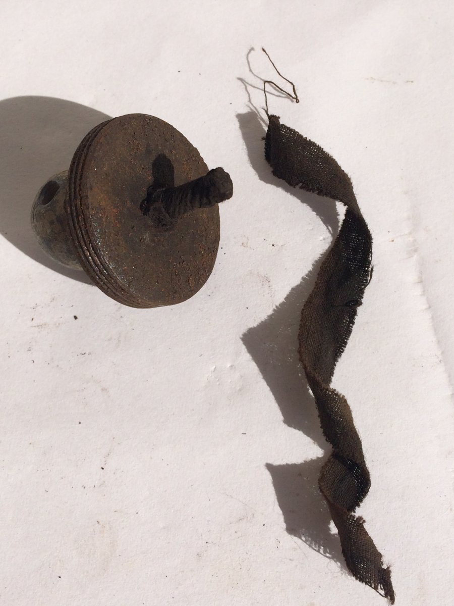

    Коли крутнув виявилося що КДешнік такий самий як в пневмобобах,бікфордів шнур як в '' ручних гранатах №15'(бікфордів шнур був підмотаний тканиною бо діаметр КДешніка трохи більший).На фотографіях які розміщені нижче зображені частини чранати до чищення
    IMG_3295.JPG IMG_3296.JPG IMG_3297.JPG IMG_3301.JPG IMG_3302.JPG IMG_3241.JPG IMG_3242.JPG IMG_3243.JPG IMG_3246.JPG IMG_3280.JPG IMG_3291.JPG IMG_3292.JPG IMG_3339.JPG IMG_3328.JPG
    Учень, 663, Sacha та 6 іншим подобається це.
  6. Юлій
    Юлій Stabsfeldwebel
    543
    Прикарпаття

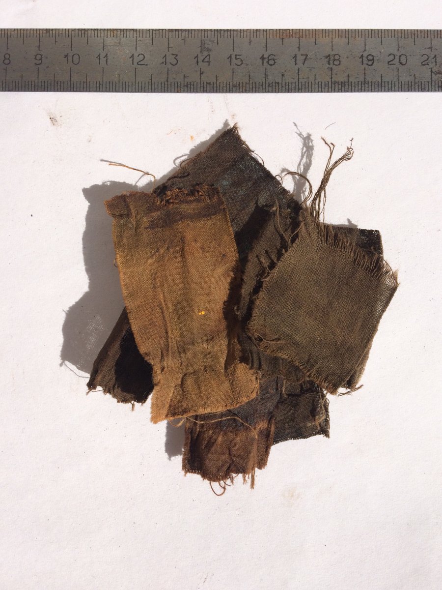

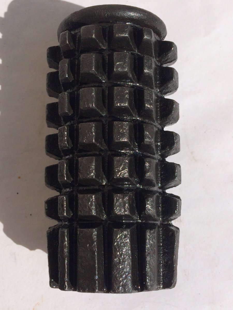

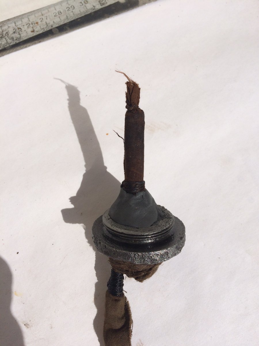

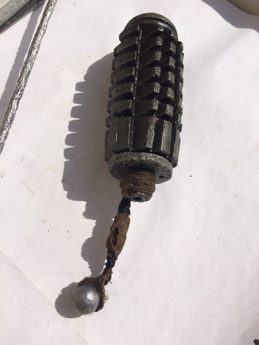

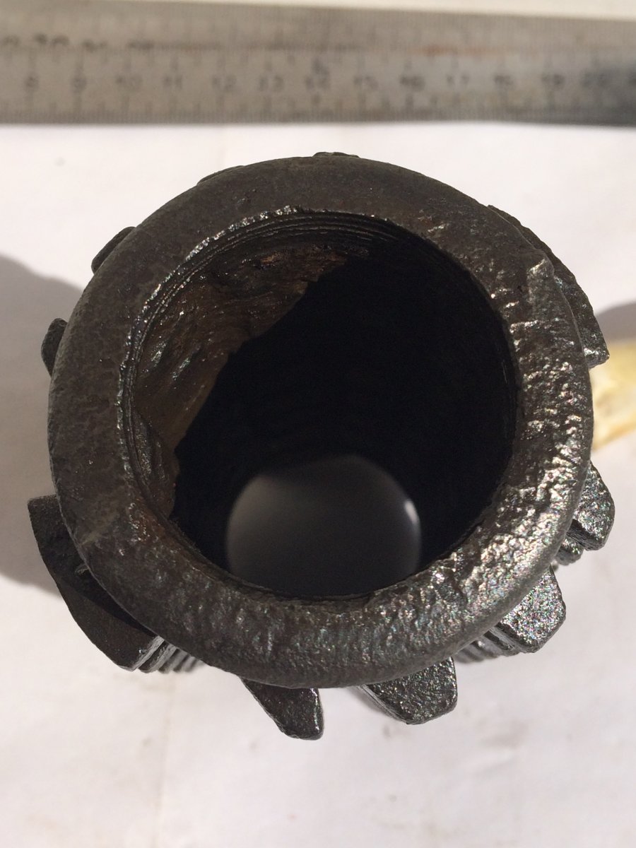

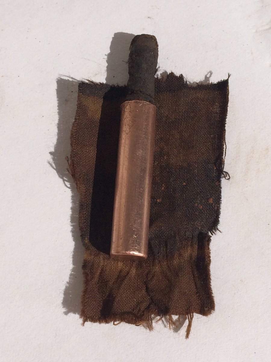

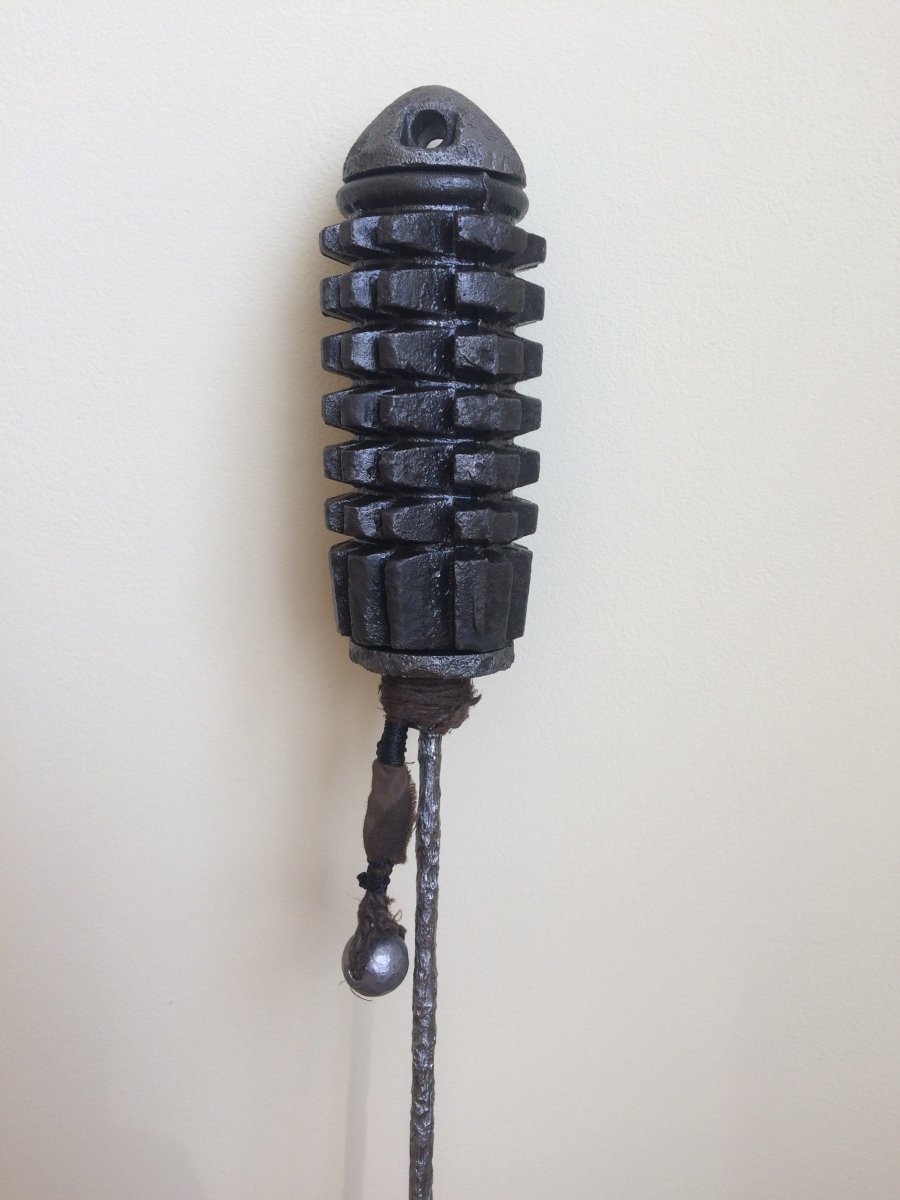

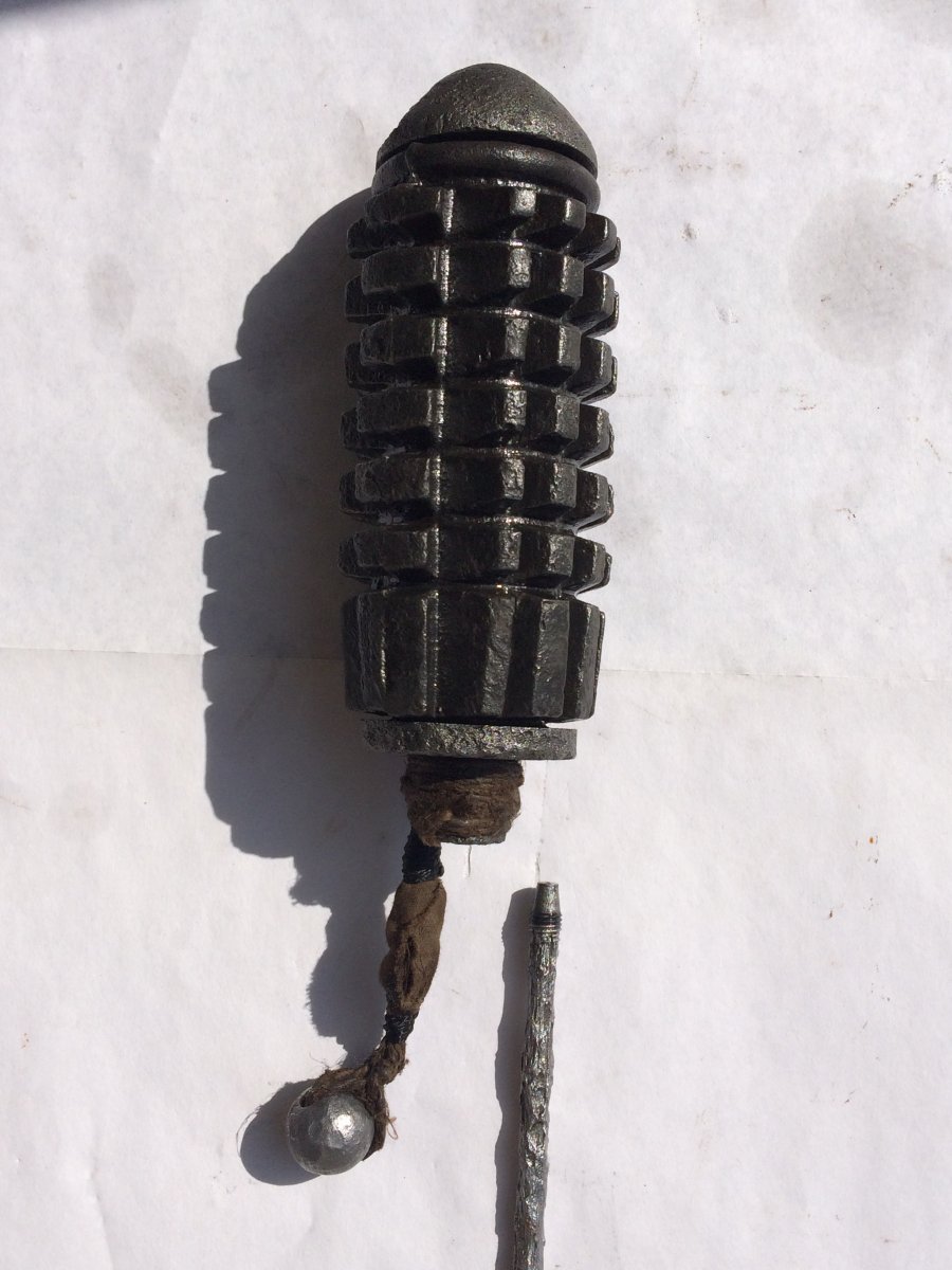

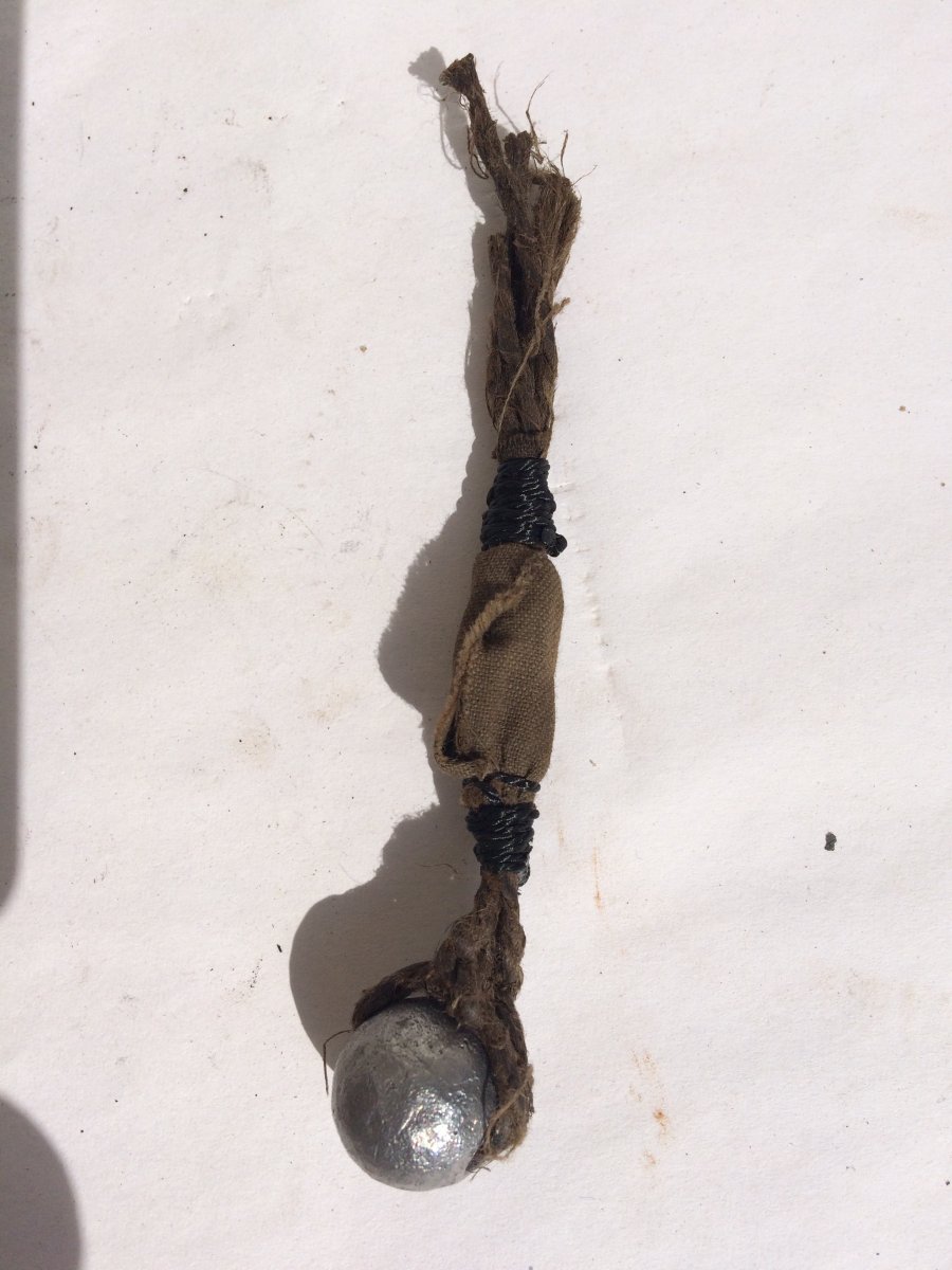

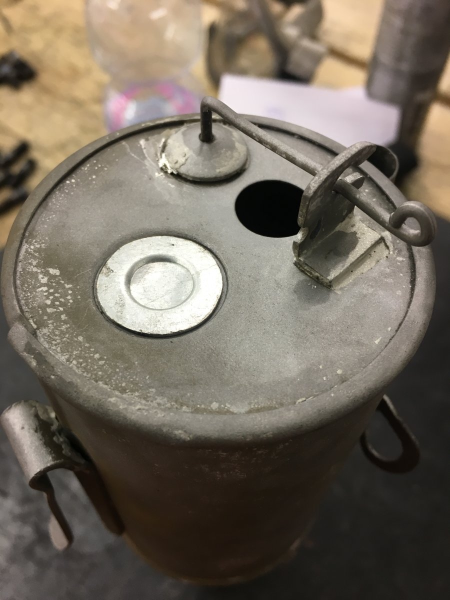

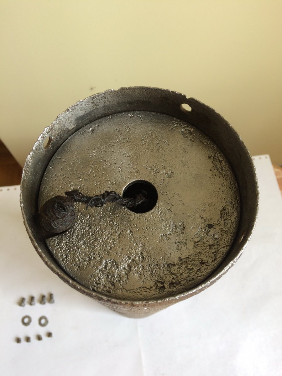

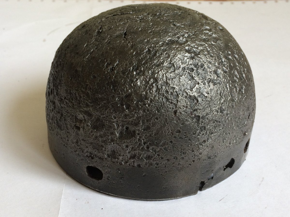

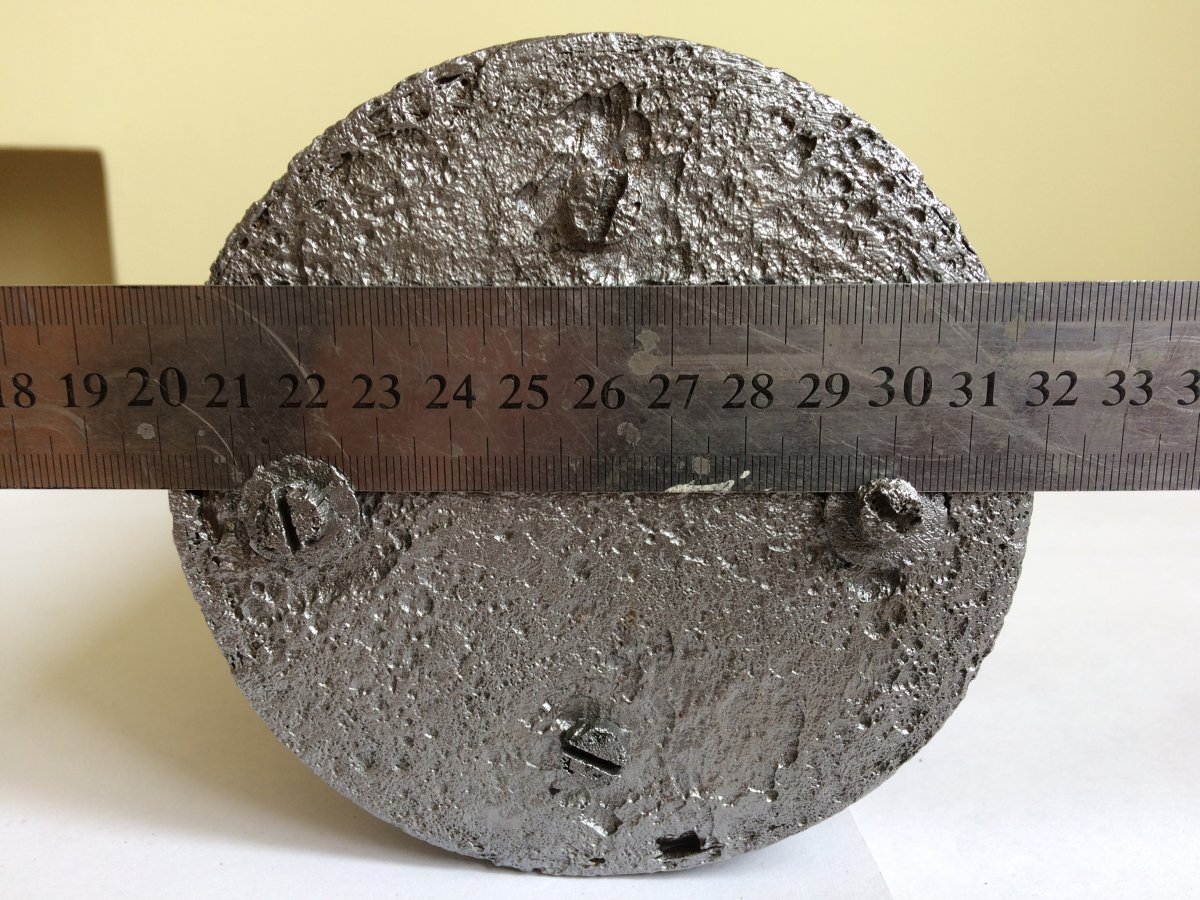

    Ну і після баньки

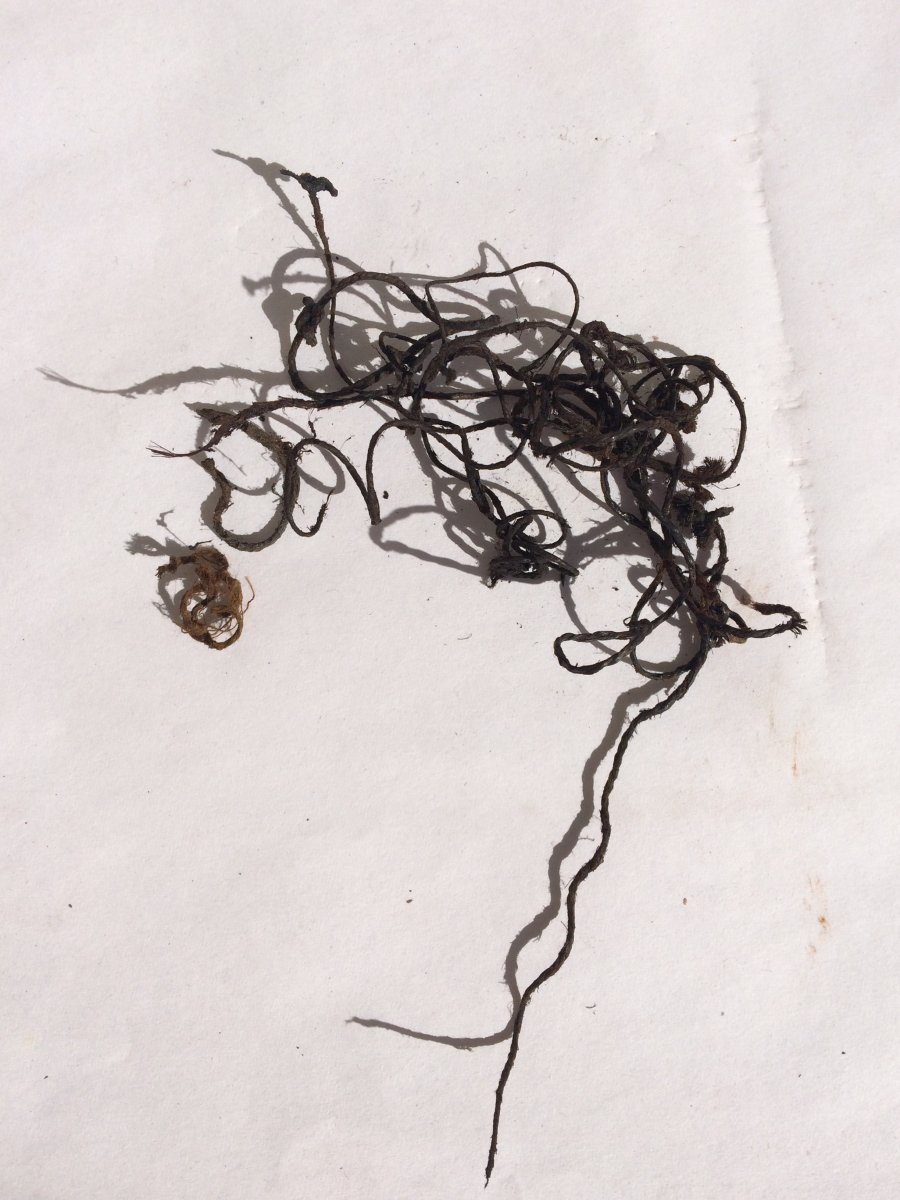

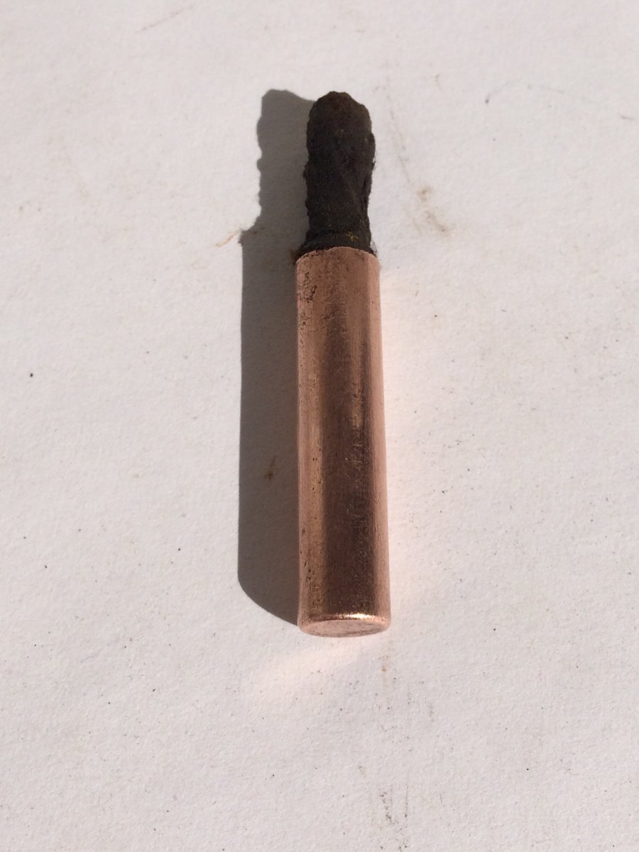

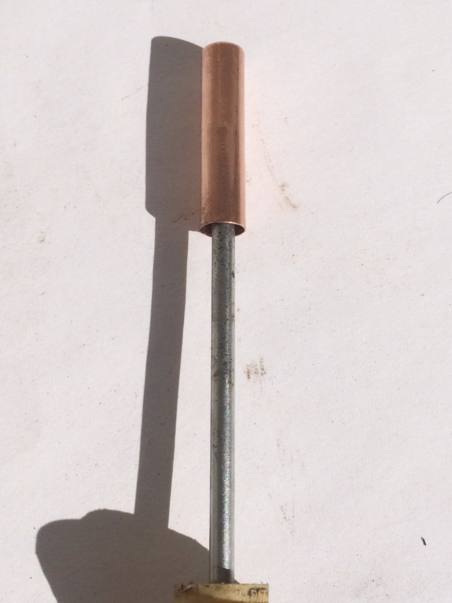

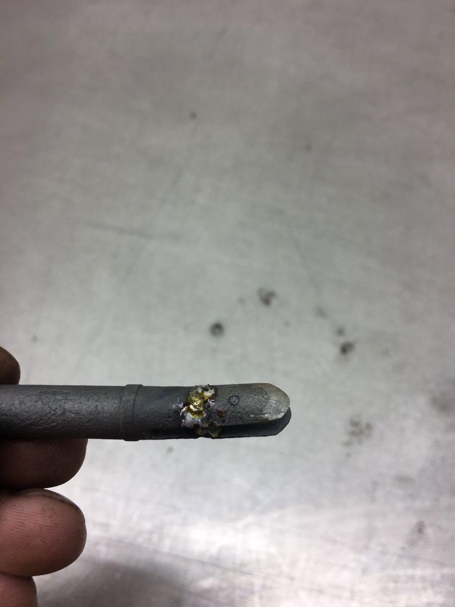

    В процесі роботи тканину і частково нитки вдалося використати оригінальні,свинцевий шарік теж оригінал.Кадешнік до корпуса був приліплений якоюсь мастикою,я використав пластилін

    Хорошая работа.
    Видел где то оригинальные, там дополнительно материал был сверху.

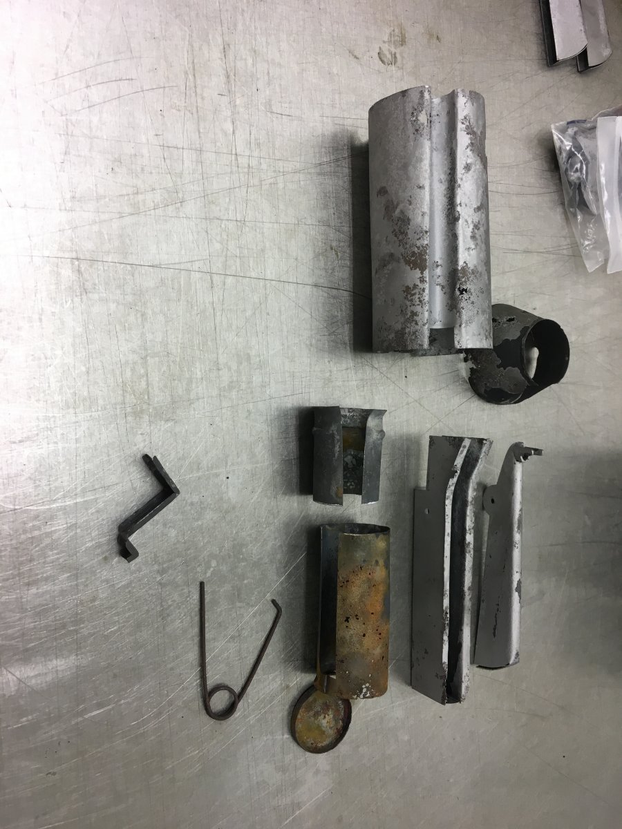

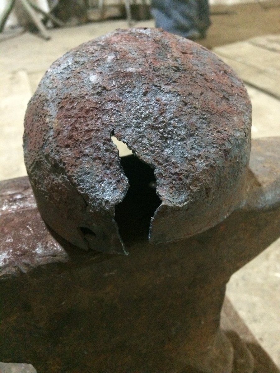

    Ну и я тогде поделюсь своими делами.

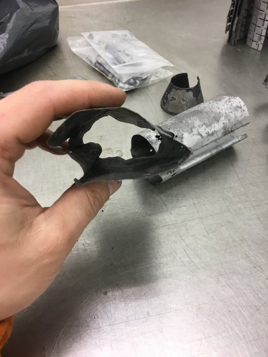

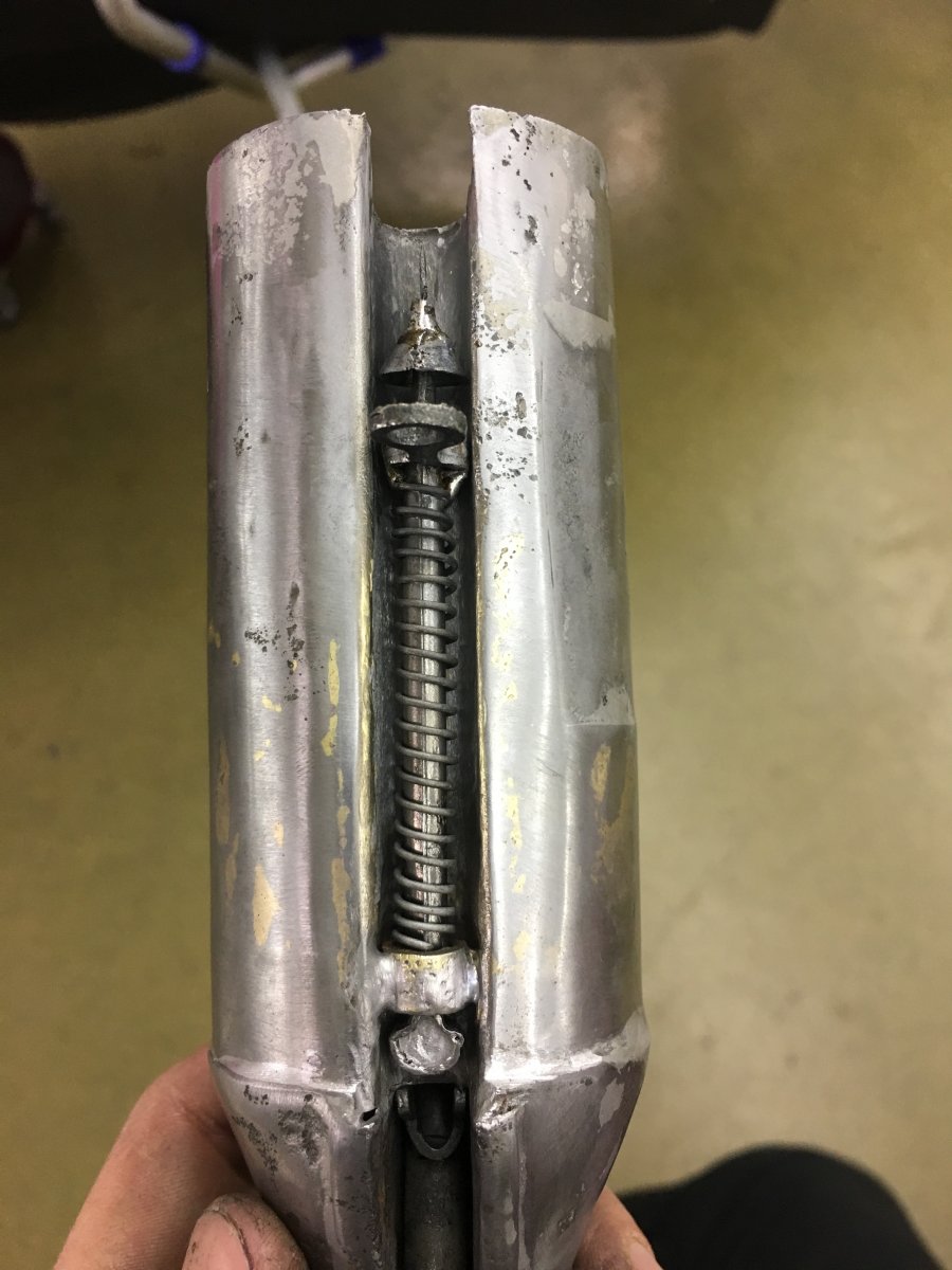

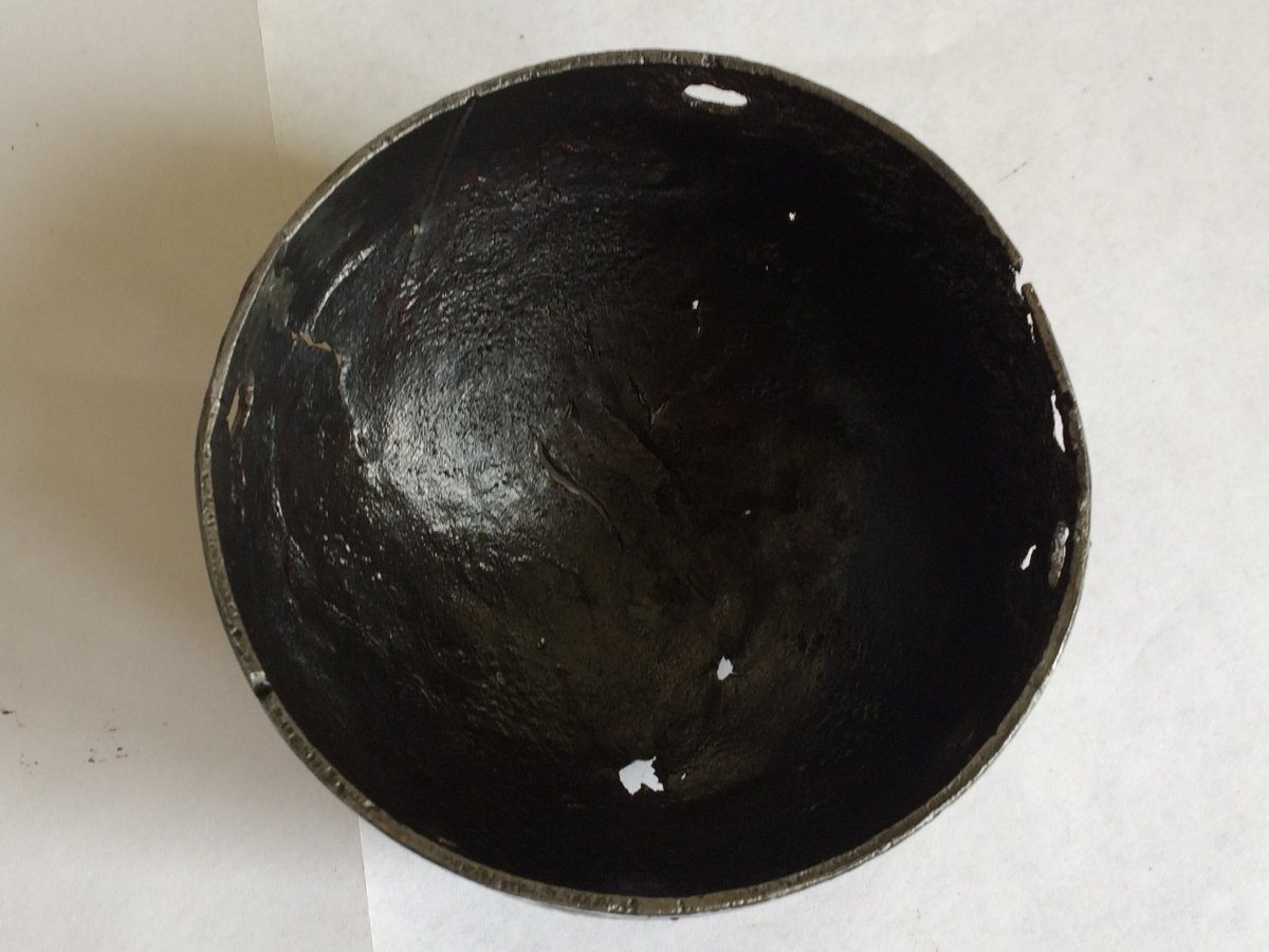

    Около 40 комплектов гранат Рдултовского 1914. Все помятые, дырявые, ржавые. Из выгоревшего помещения форта.
    Первоначально нужно было очистить и выровнять.

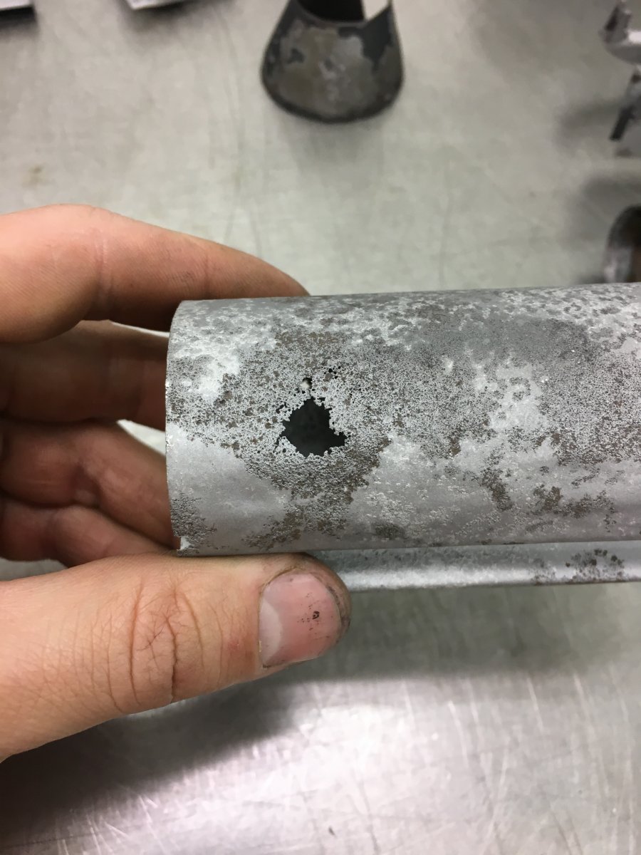

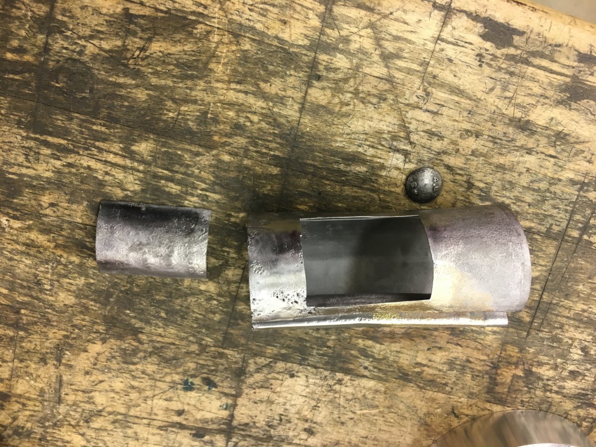

    Примерно такие вот комплекты получались. Много мелких дыр, большие тоже были. Первоначально чистил пескоструем, но есть и минусы такой чистки. Пескоструй выбивает только поверхностную ржавчину.
    Второй метод электролиз и потом зачистка до голого метала в местах пайки.
    Либо греть газом до красна и вычищать металлической щеткой.
    Пробовали все) не знаю что лучше, у всех методов свои минусы.

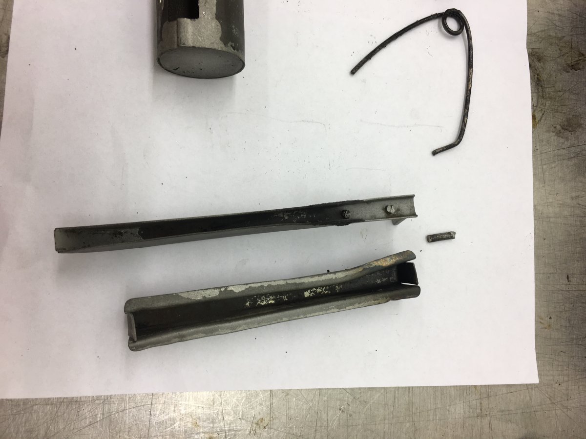

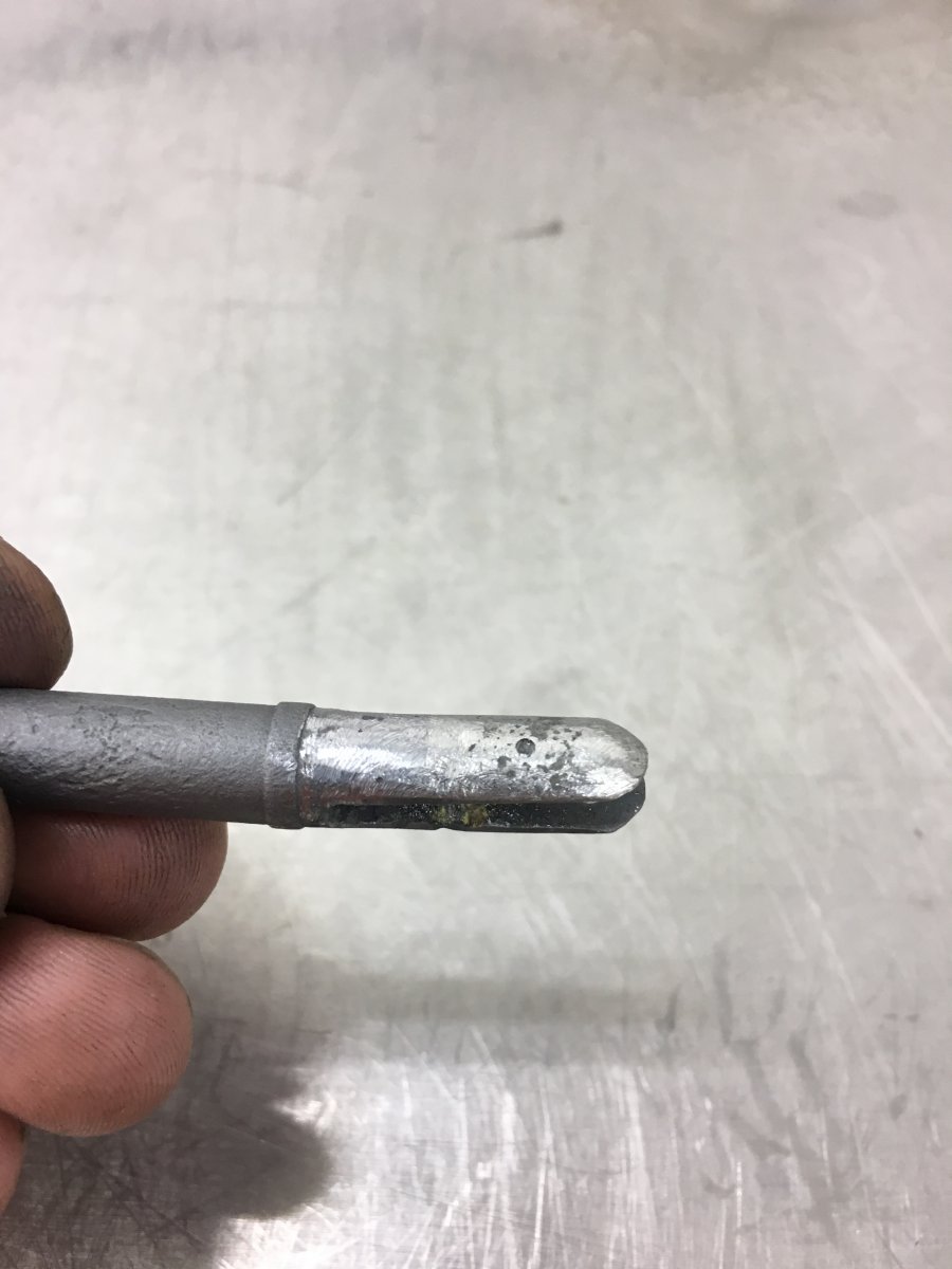

    После очистки нужно было все выровнять и подогнать. В ход шли и деревянные черенки и трубы и металические пластины на которых все ровнялось.
    После выравнивания подгонял все, если были большие дыры то вырезал и делал вставку из донора.
    Пружина в рукоятку делалась из велосипедной спицы.
    Верхнюю можно подобрать.
    Ниже пошагово процесс)
    Много писать по мелочам если какие вопросы будут пишите )

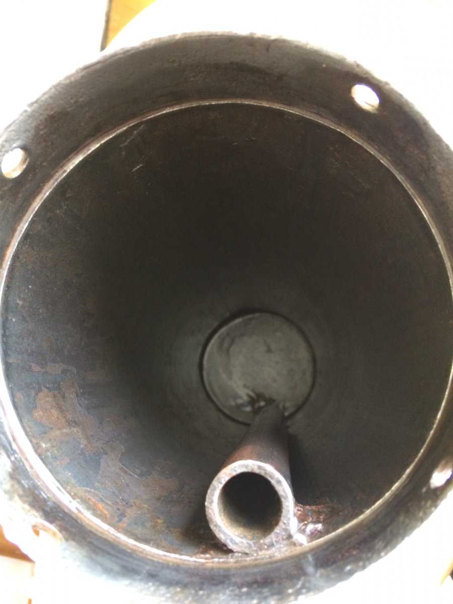

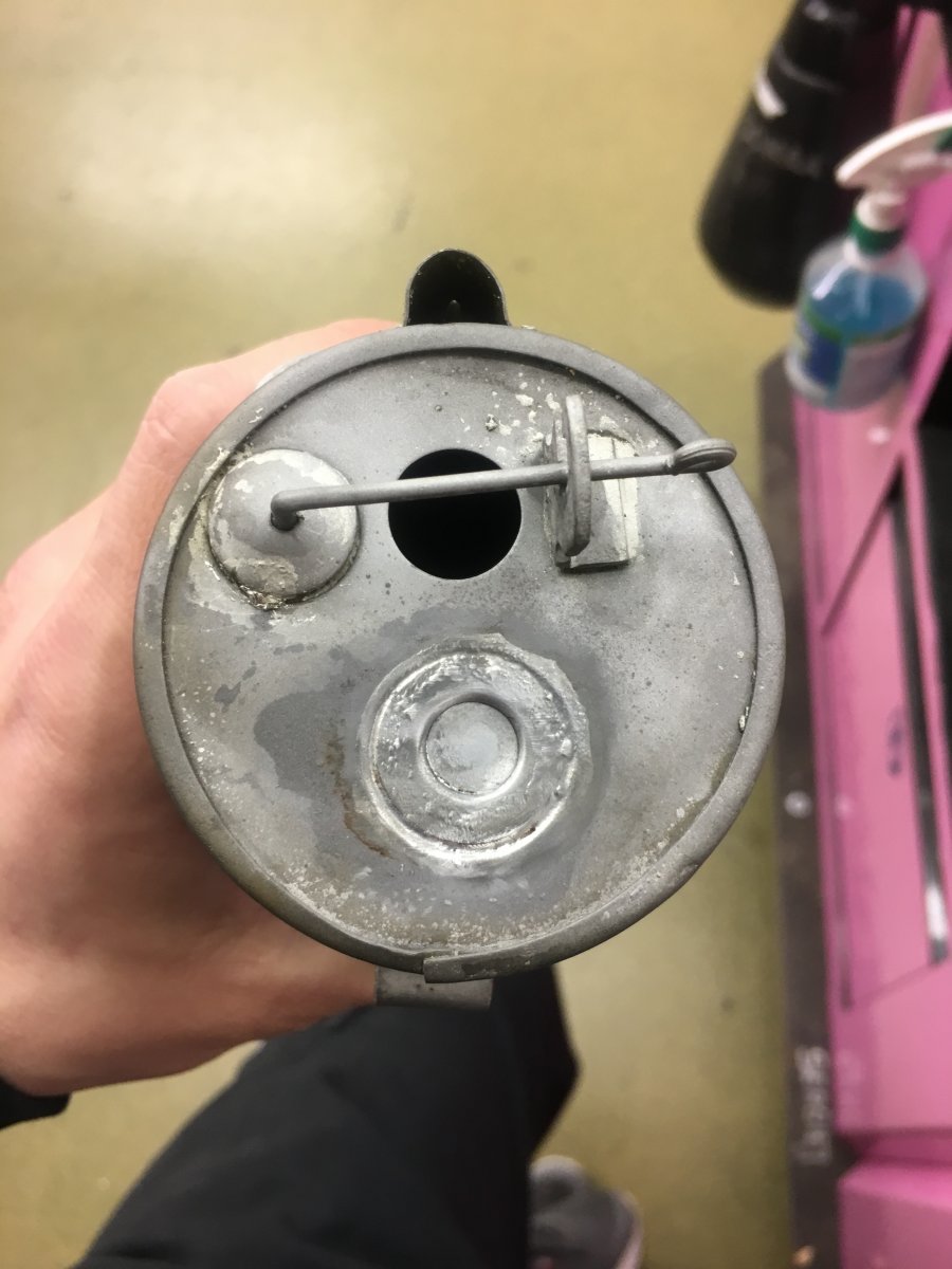

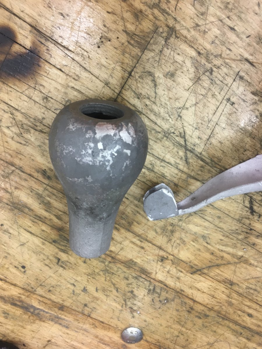

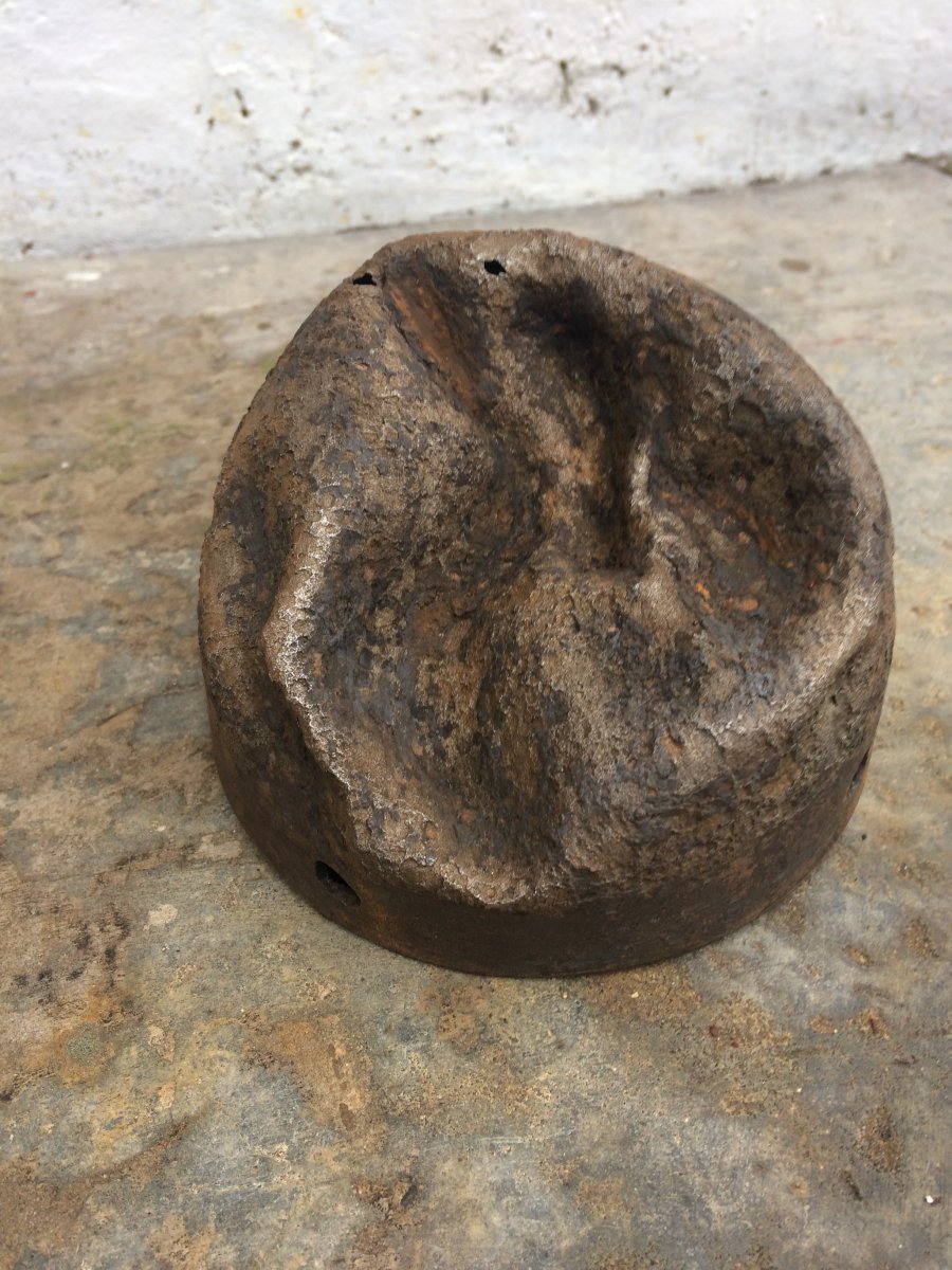

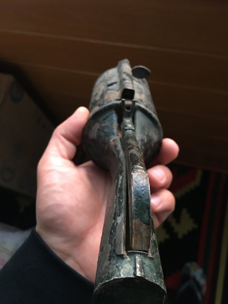

    Вот такую вот взял здесь на аукционе. Метал был очень крепкий, но граната имела сильную вмятину на рукоятке, была вырвана чека.
    Решил распаять целиком и собрать заново.
    Далее очистка пескоструем с мелким песком.
    Выровнял все детали, вынял чеку из донорской рг 1912, загнул как надо и спаял все обратно.

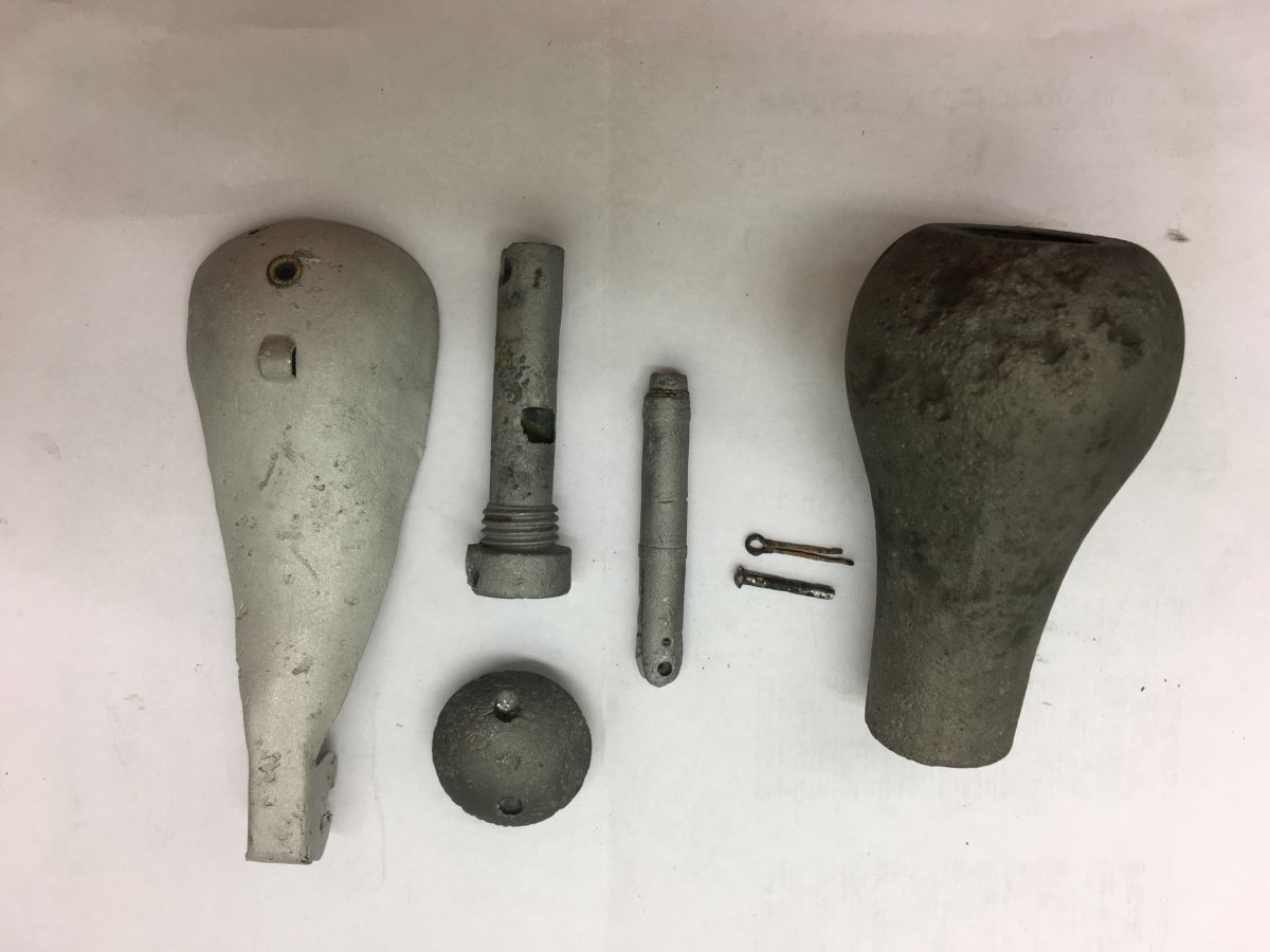

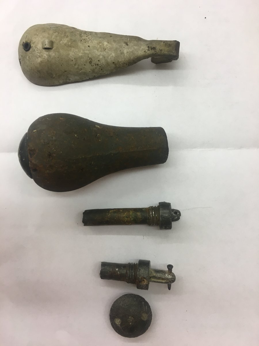

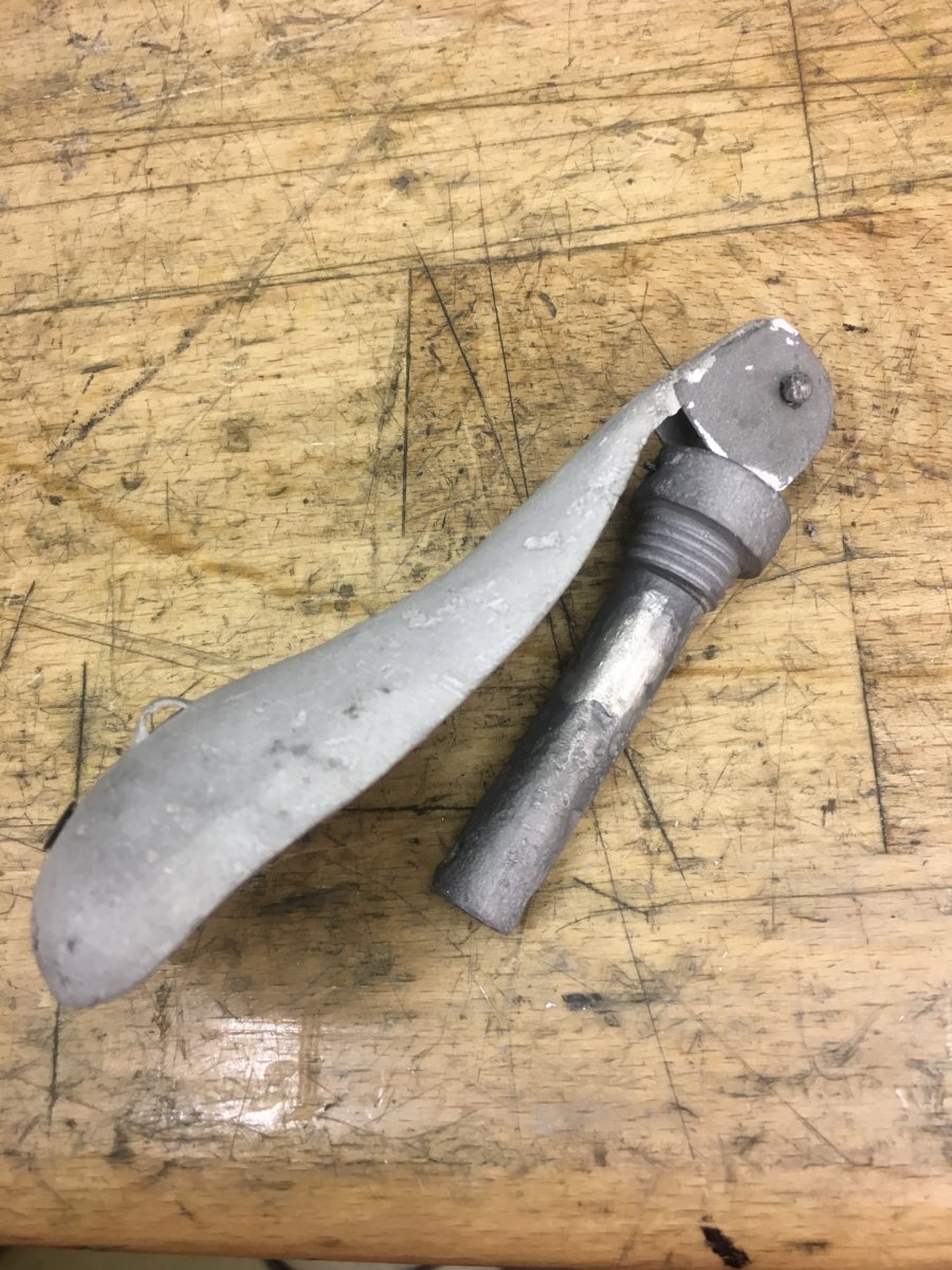

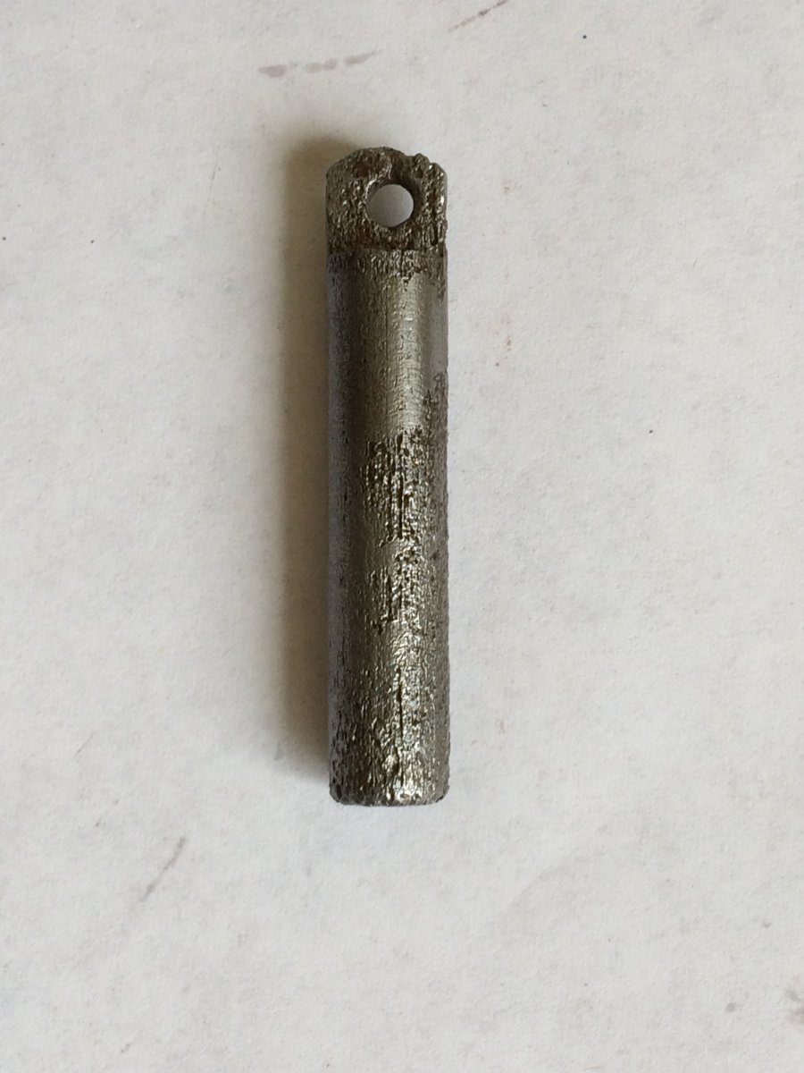

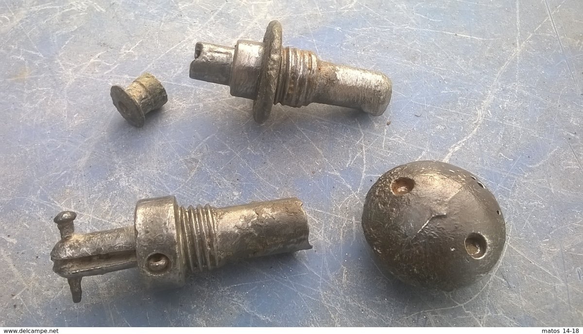

    Это француз П1. Было тело только с пробкой нижней. Тело в ржавчине и с раковинами. Резьбы верхней не было, пробка не откручивалась.
    Нашел кучу лома с франции. Пробки 2 ложки, 4 битых запала в разных состояниях. Этот тип гранаты целиком из цинка кроме ложки, пружин, трубки детонатора и шайбы под ложкой с тряпкой.
    Цинковые детали отклеить друг от друга почти не реально. Пришлось высверливать из тела нижнии болт и разбирать запалы. Высверливать и тд и тп.
    Малая часть работы на фото)
    Пока не закончил целиком. Нет пружины под ложку и шайбы для стабилизатора.
    Учень, 663, GINDENBURG та 5 іншим подобається це.
  22. Vonv88
    Vonv88 Obergefreiter
    71
    Польша
    Как найдется минутка создам и опишу все.
    Дервиш, 250RIR та Медный подобається це.
  23. 250RIR
    250RIR Leutnant
    1.377
    Беларусь
    Опишите , пожалуйста по Р-1, это интересно...
    - С уважением -
    663 подобається це.
  24. Vonv88
    71
    Польша

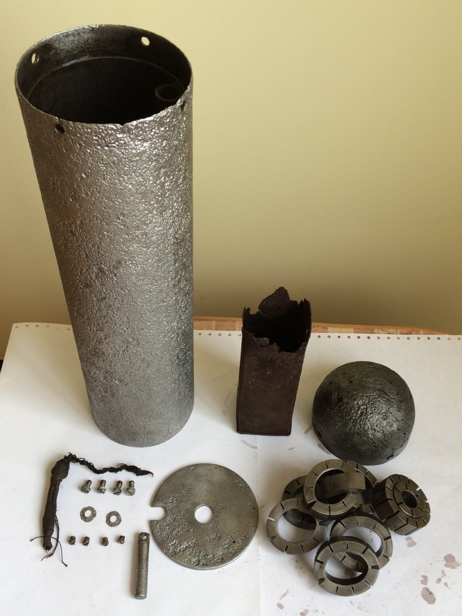

    Фоток не много есть по моей п1.
    На фото ниже детали которые купил во франции на бертраме.
    Стальная ложка очень гнилая, даже трогать не стал.
    Всего закупил 2 ложки 4-5 битых запалов и 5-6 нижних болтов.
    Все отпескоструил.
    Детали взрывателей замачивал в диз топливе с маслом в перемешку.
    После 2 дней замачивания молоточком все разобрал.
    Сам корпус п1 очистил электролизом, потом пескоструем прошелся.
    Верхнюю резьбу нарезал заново, нижнии болт высверлил.
    Взрыватели после разборки поделил на доноров и те которые буду восстанавливать.
    Собственно фото восстановления выше. Все детали цинковые, так что все паялось.
    Алюминии подклеивался двухкомпонентным клеем.
    Как то так.
