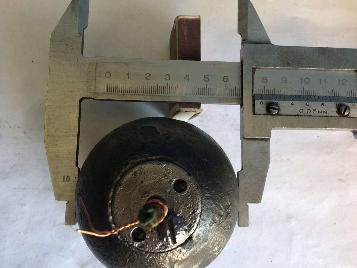

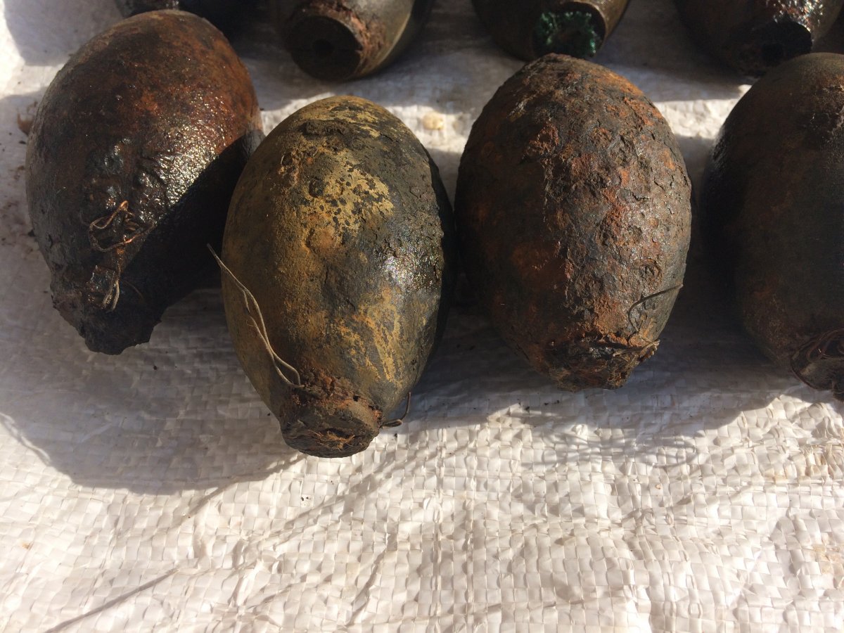

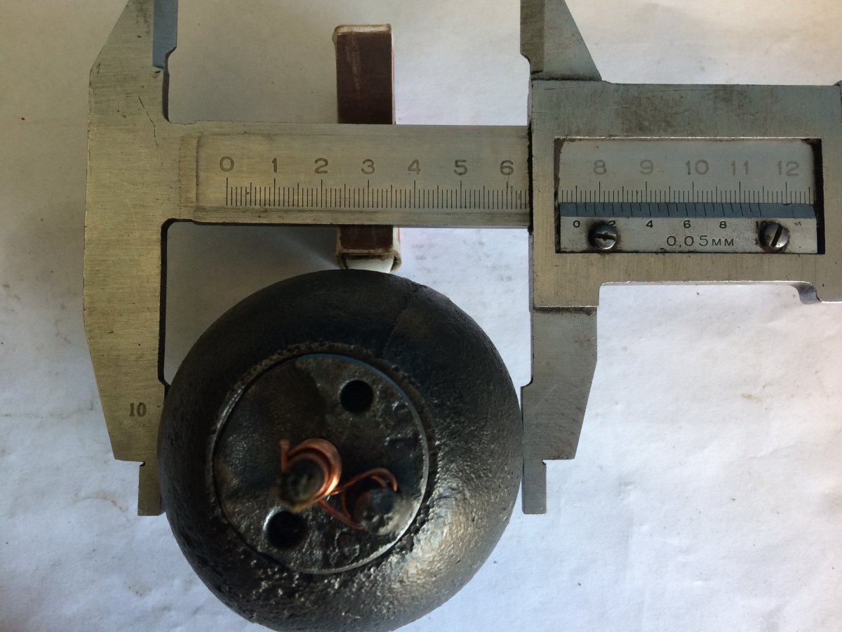

    Доброго здоровя.За вашою рекомендацією поміряв діаметри гранат,вони насправді відрізняються.Мінімальний діаметр 75мм,максимальний 78мм

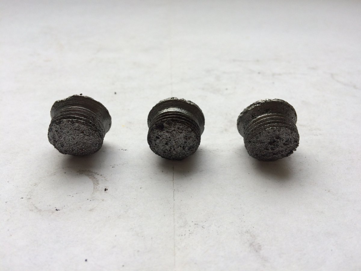

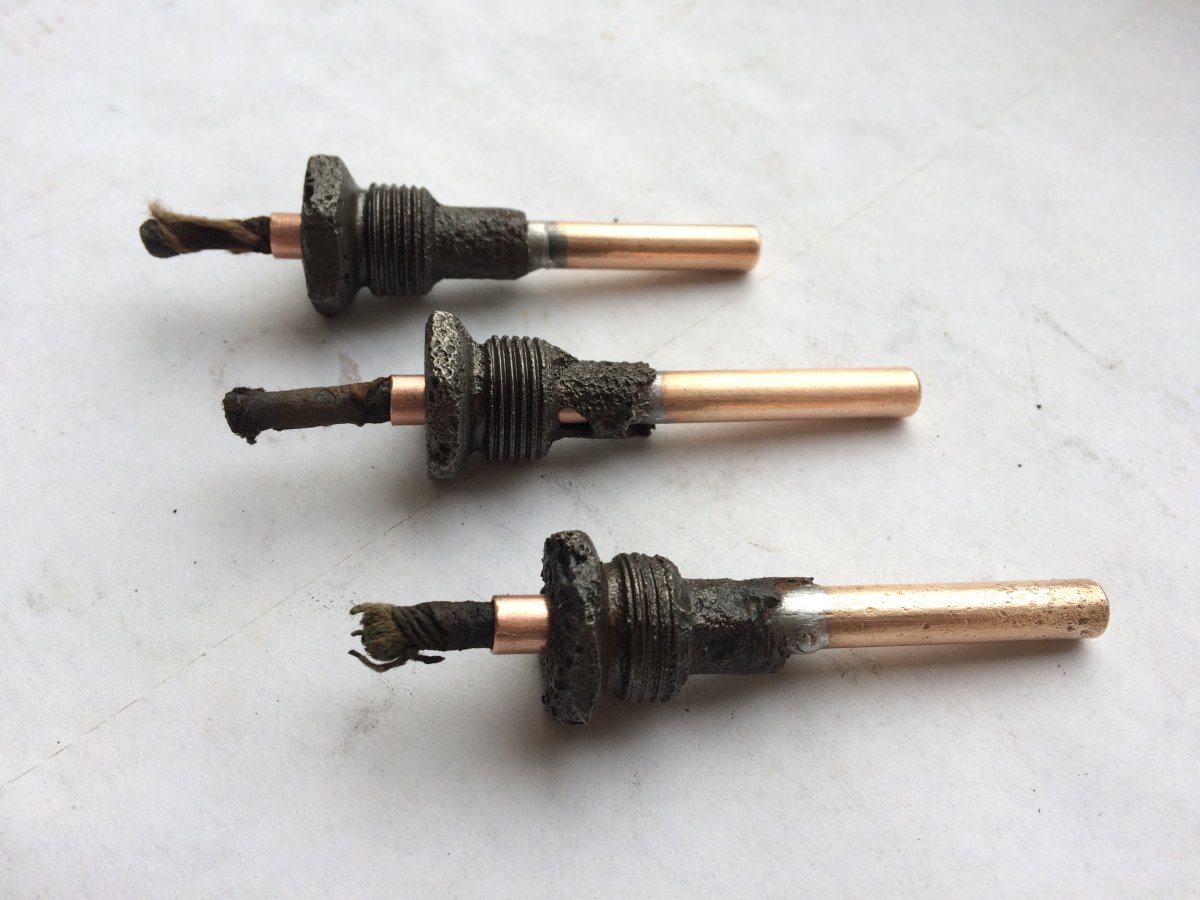

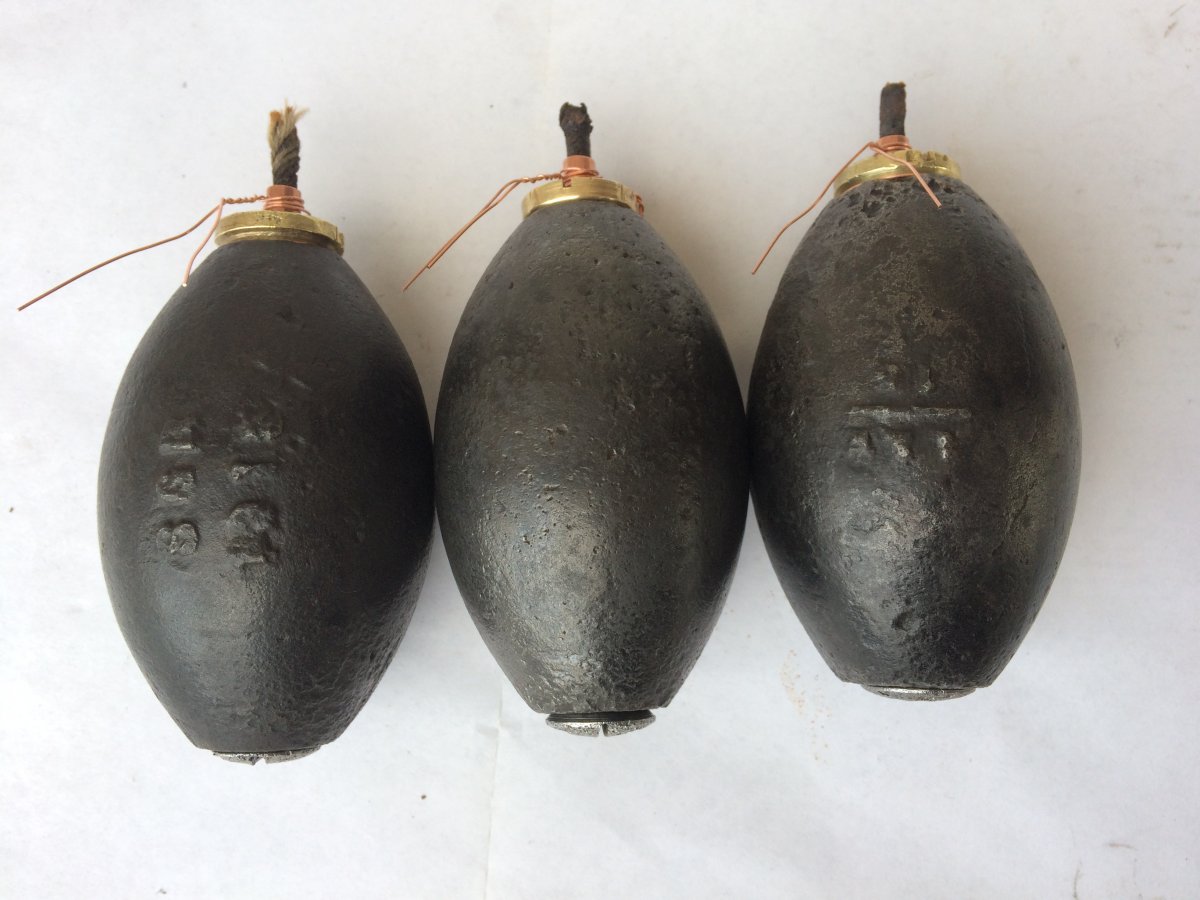

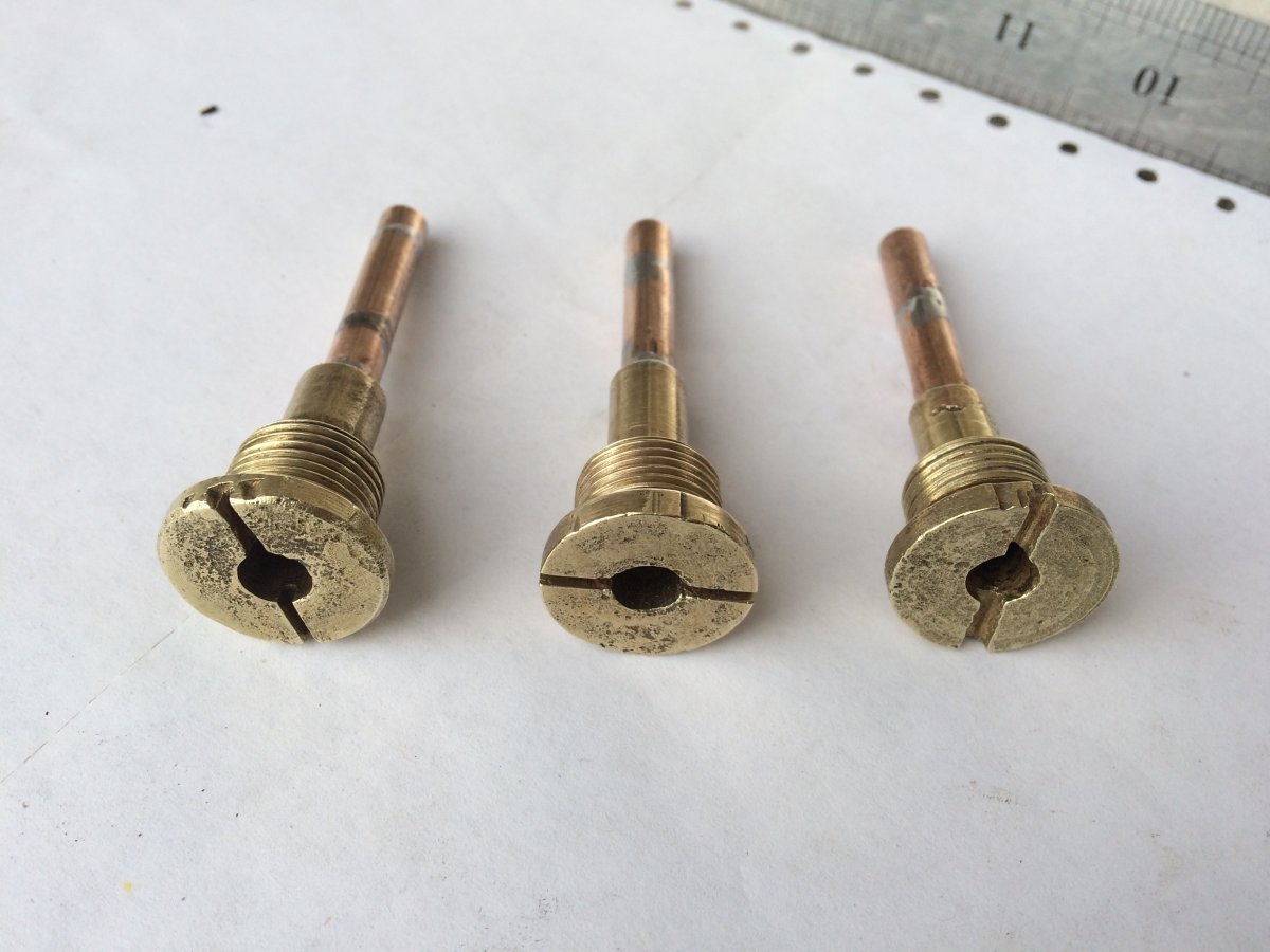

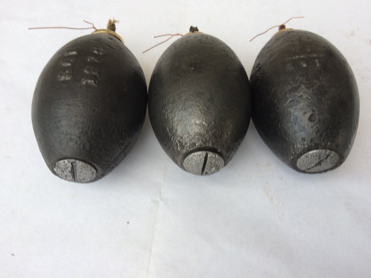

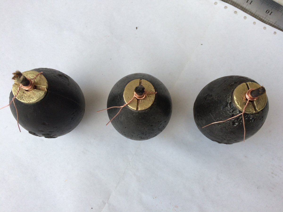

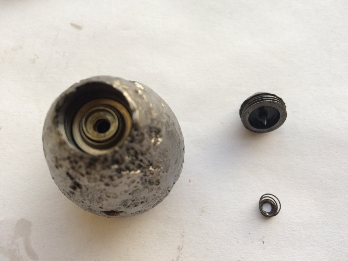

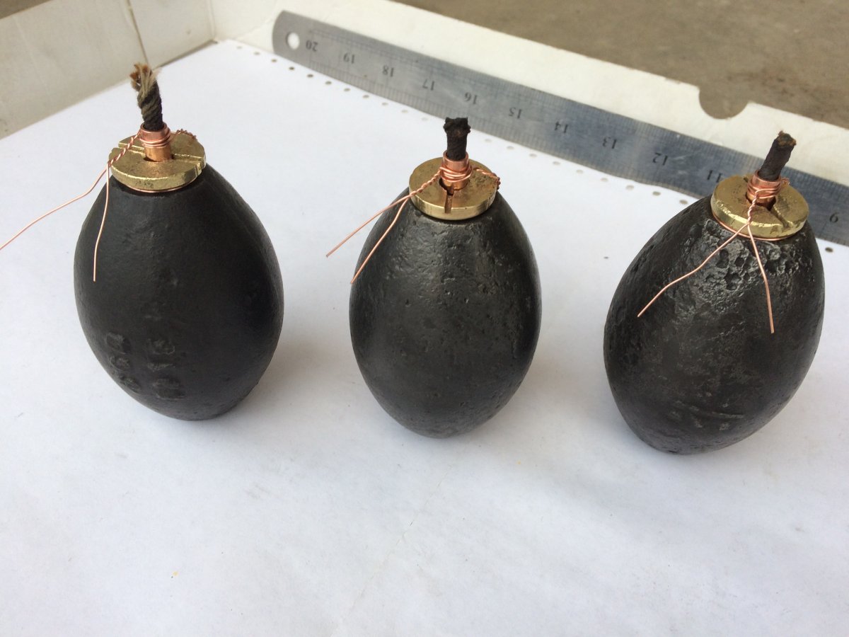

    Доброго дня всім.Останнім часом багато роботи і на виготовлення макетів не вистачає часу.Та всеж щось відновив.Хочу представити вашій увазі макети '' ручних гранат №16'',за роки пошуку трохи назбиралось.
    IMG_1002.JPG IMG_1365.JPG IMG_1492.JPG IMG_2219.JPG IMG_2221.JPG IMG_2274.JPG IMG_2275.JPG IMG_2276.JPG IMG_2278.JPG IMG_2280.JPG

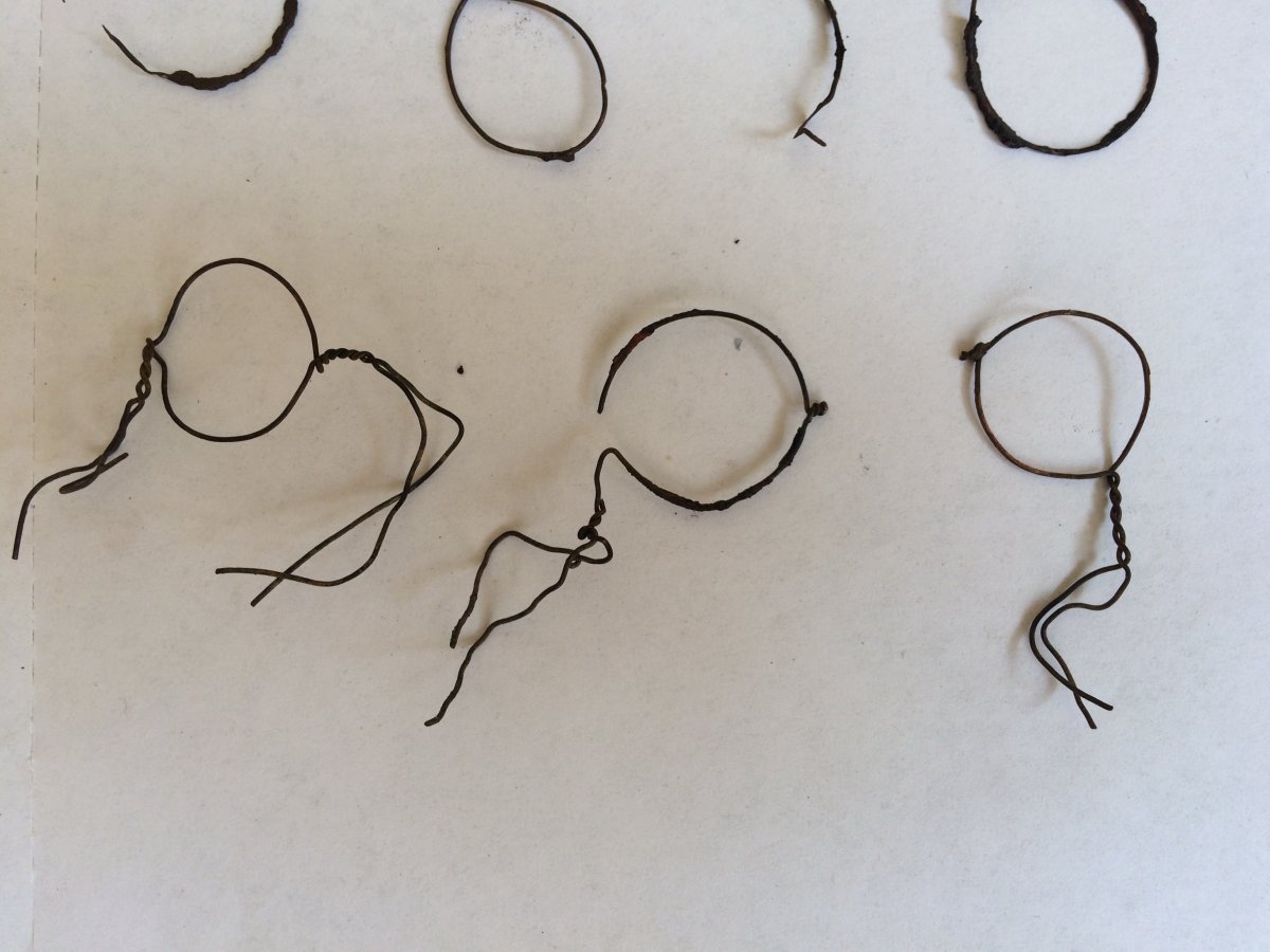

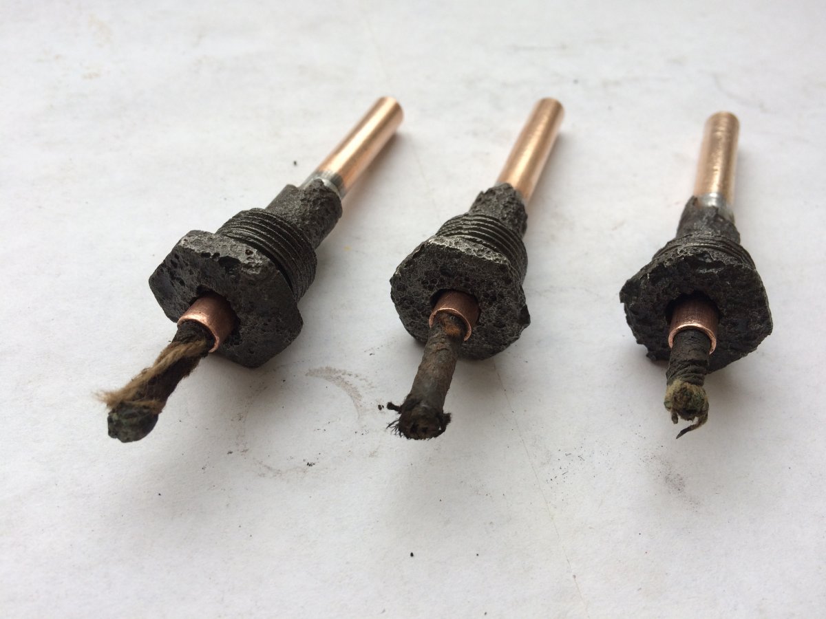

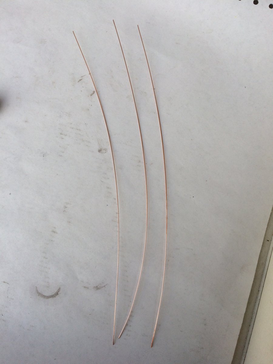

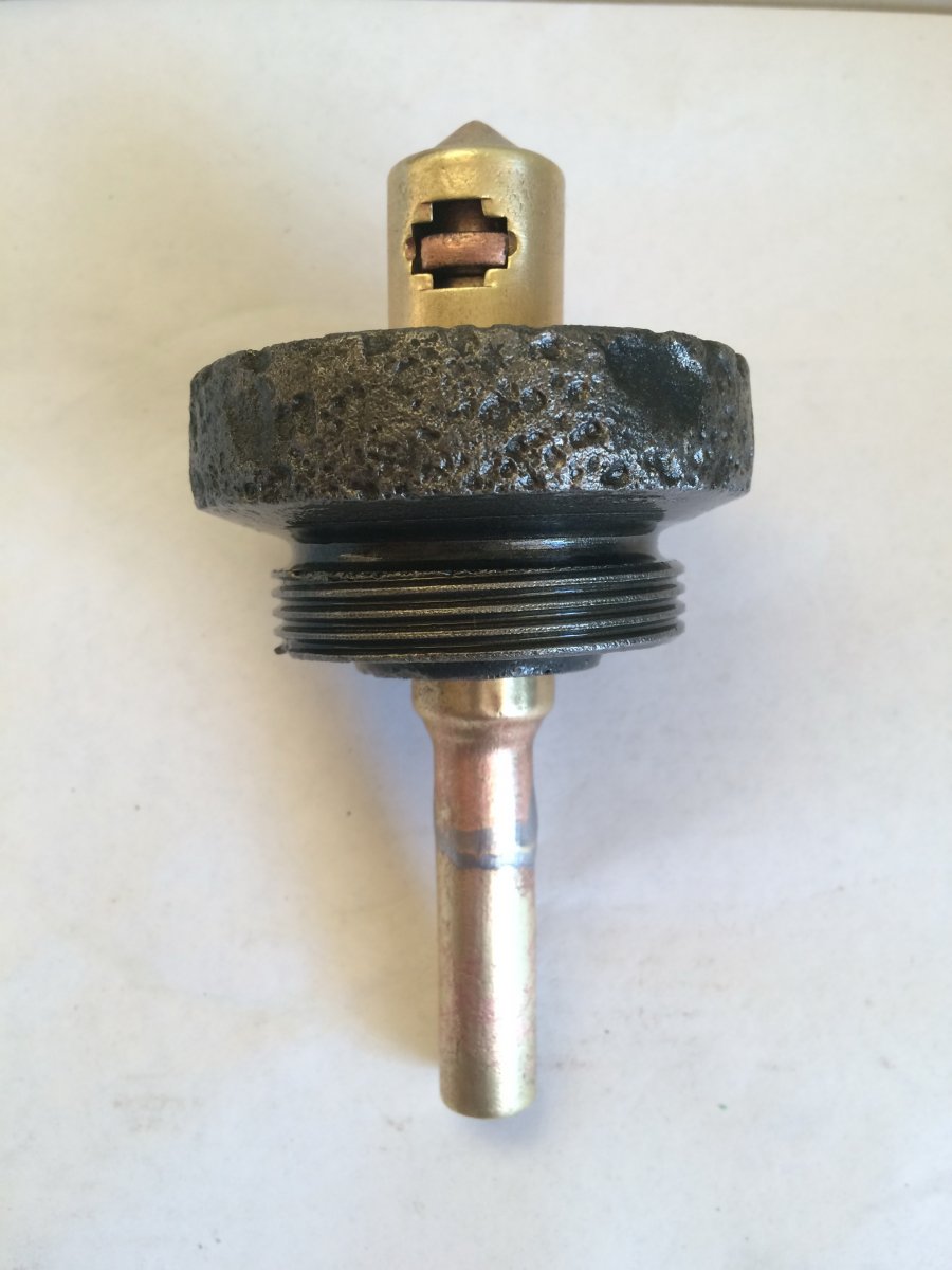

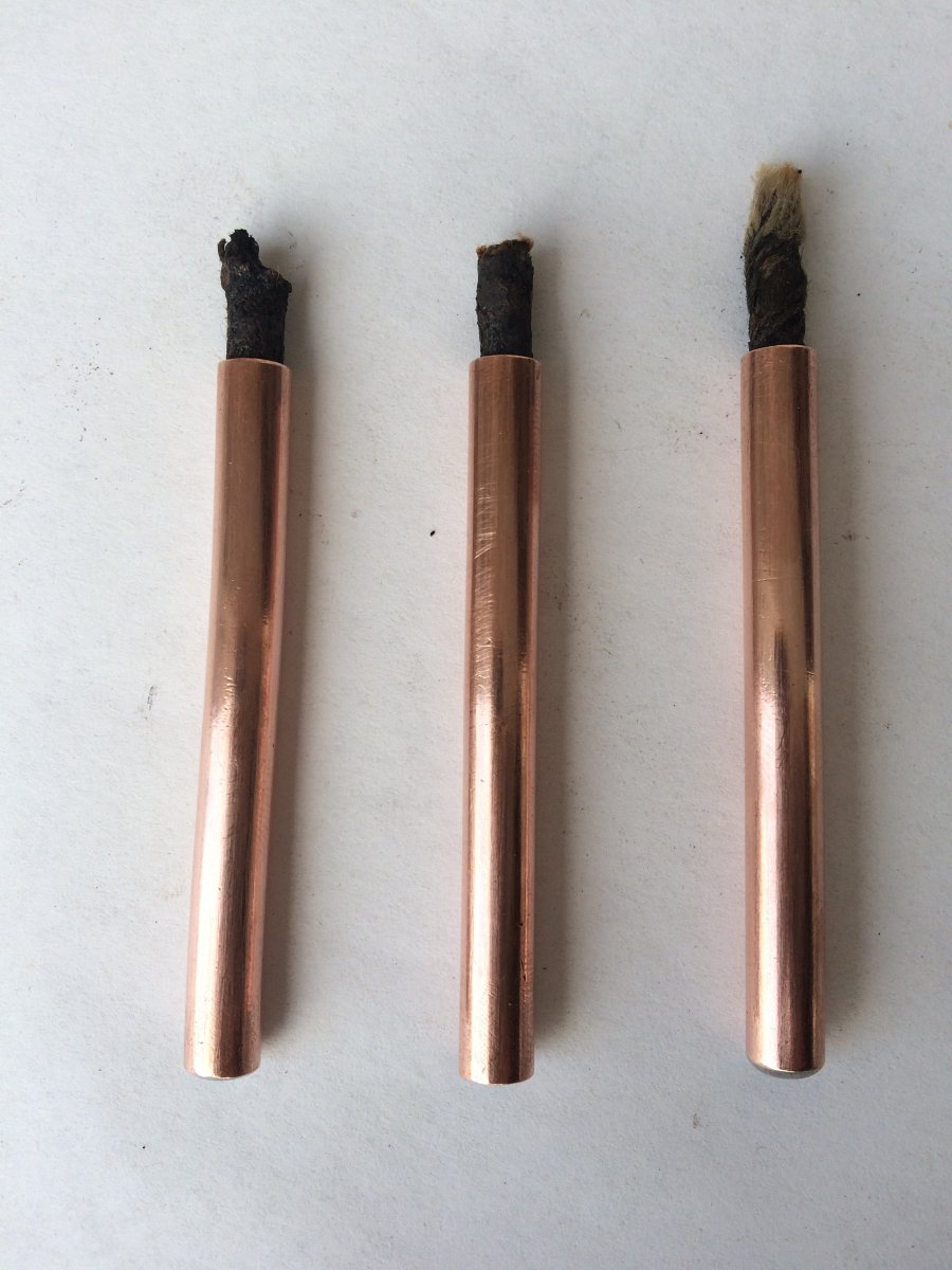

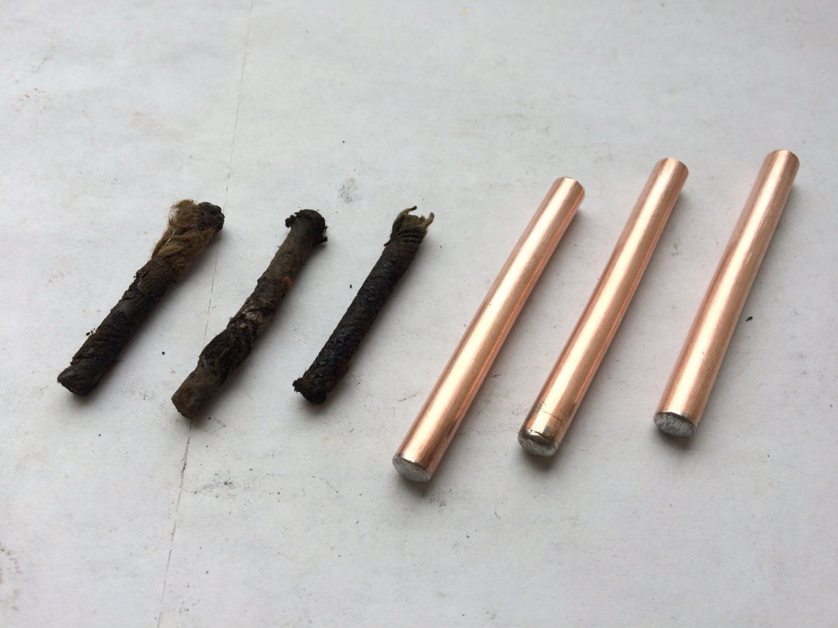

    Я і в попередніх гранатах запал виготовлений заново,тому детально зупинятись на ньому не буду.Бікфордів шнур-оригінал.З дротом вийшла проблема,ні в одній з знайдених мною гранат не було чіткого закріплення запалу,тому я завязав різними варіантами,може хтось поправить буду вдячний.Мідний дріт сучасний
    IMG_2383.JPG IMG_2384.JPG IMG_2385.JPG IMG_2386.JPG IMG_2390.JPG IMG_2391.JPG IMG_2392.JPG IMG_2393.JPG IMG_2395.JPG IMG_2396.JPG IMG_2398 (1).JPG IMG_2399.JPG
    Учень, 663, ЕвгенийS та 11 іншим подобається це.

    Ну і на великий екран

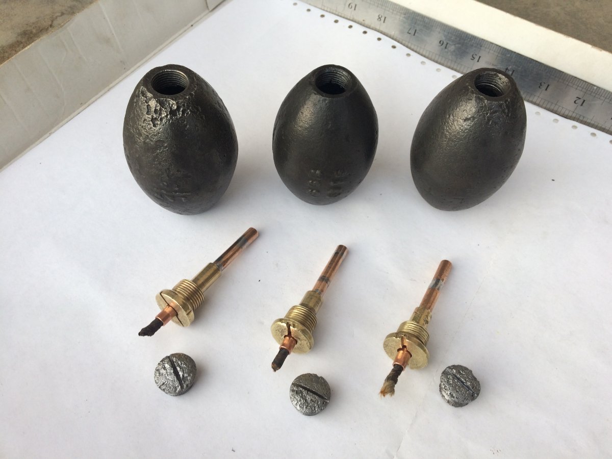

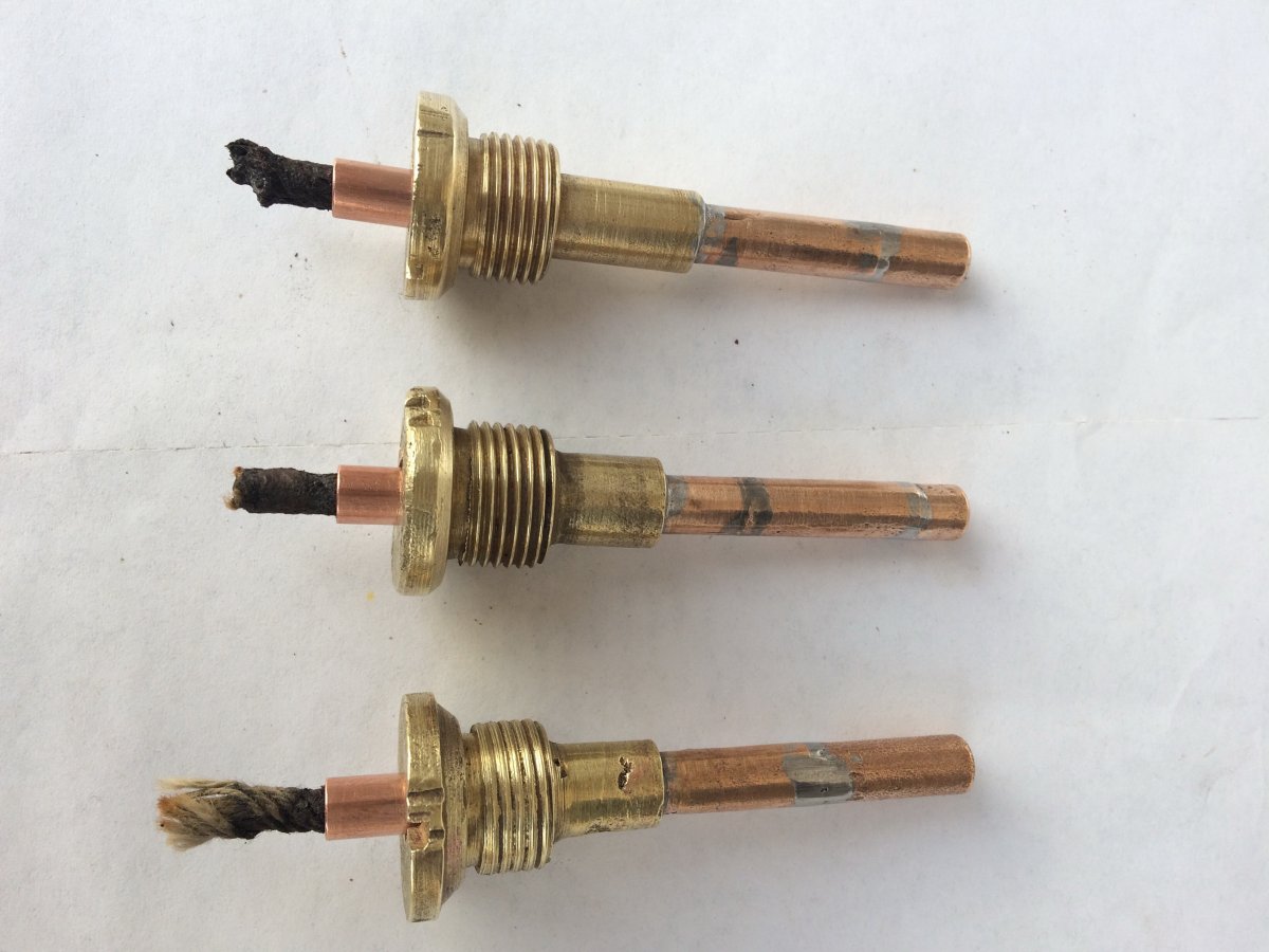

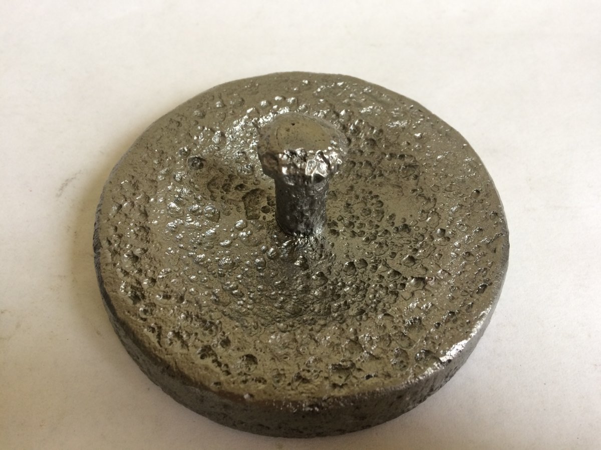

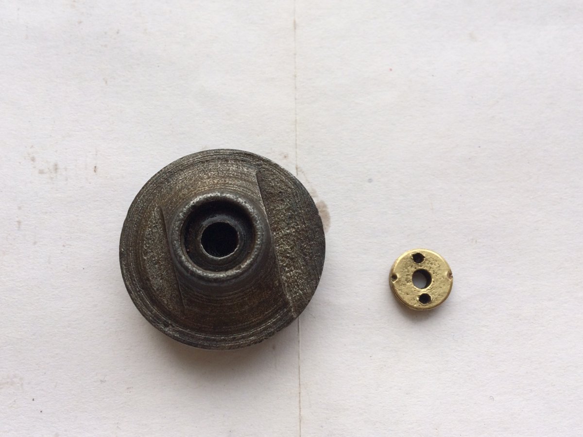

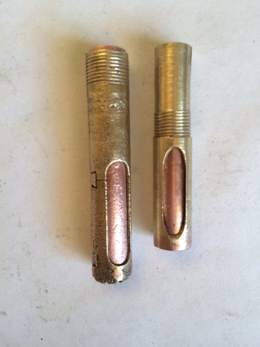

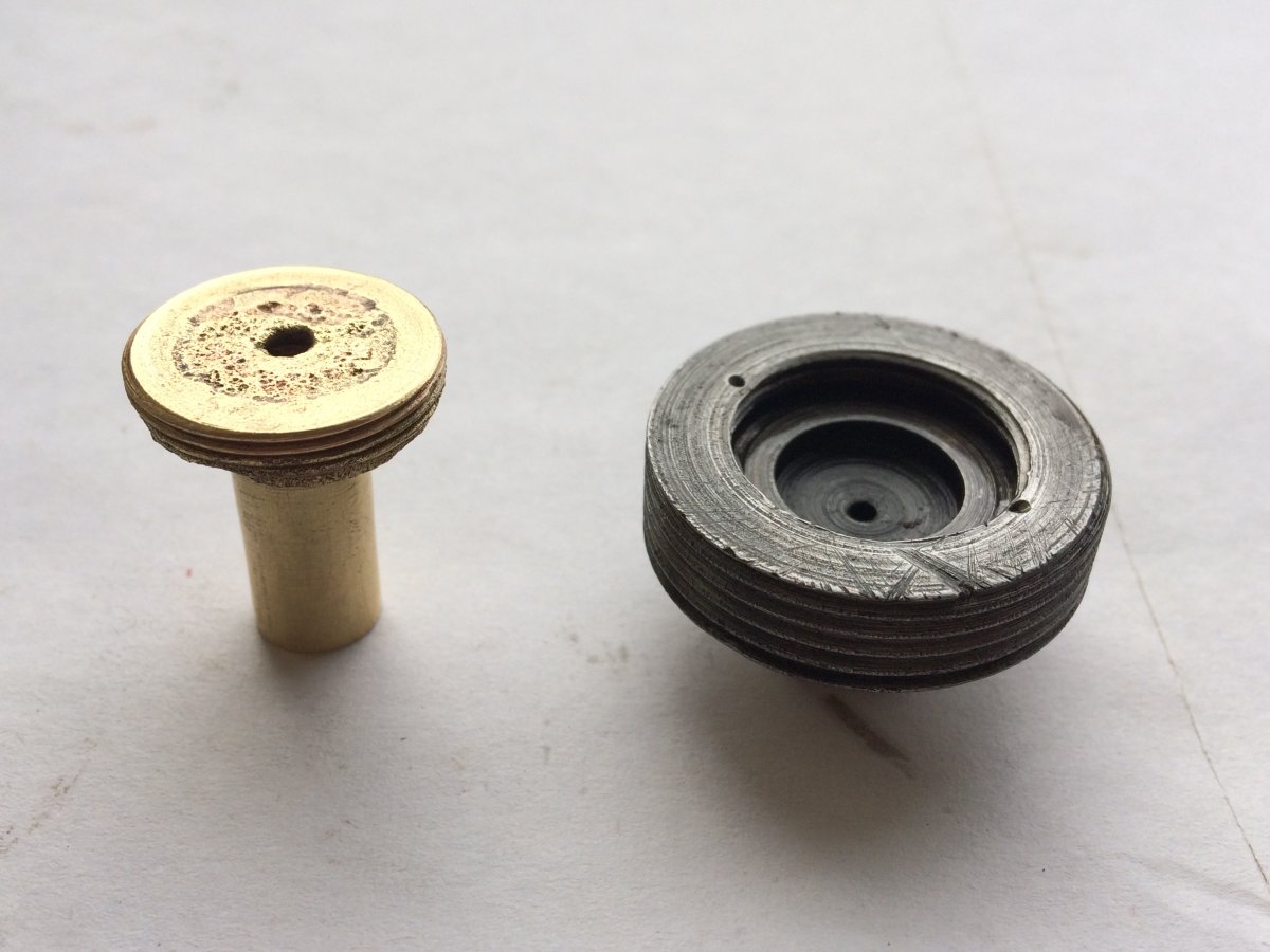

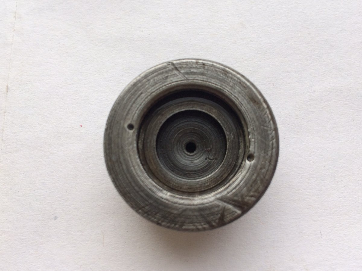

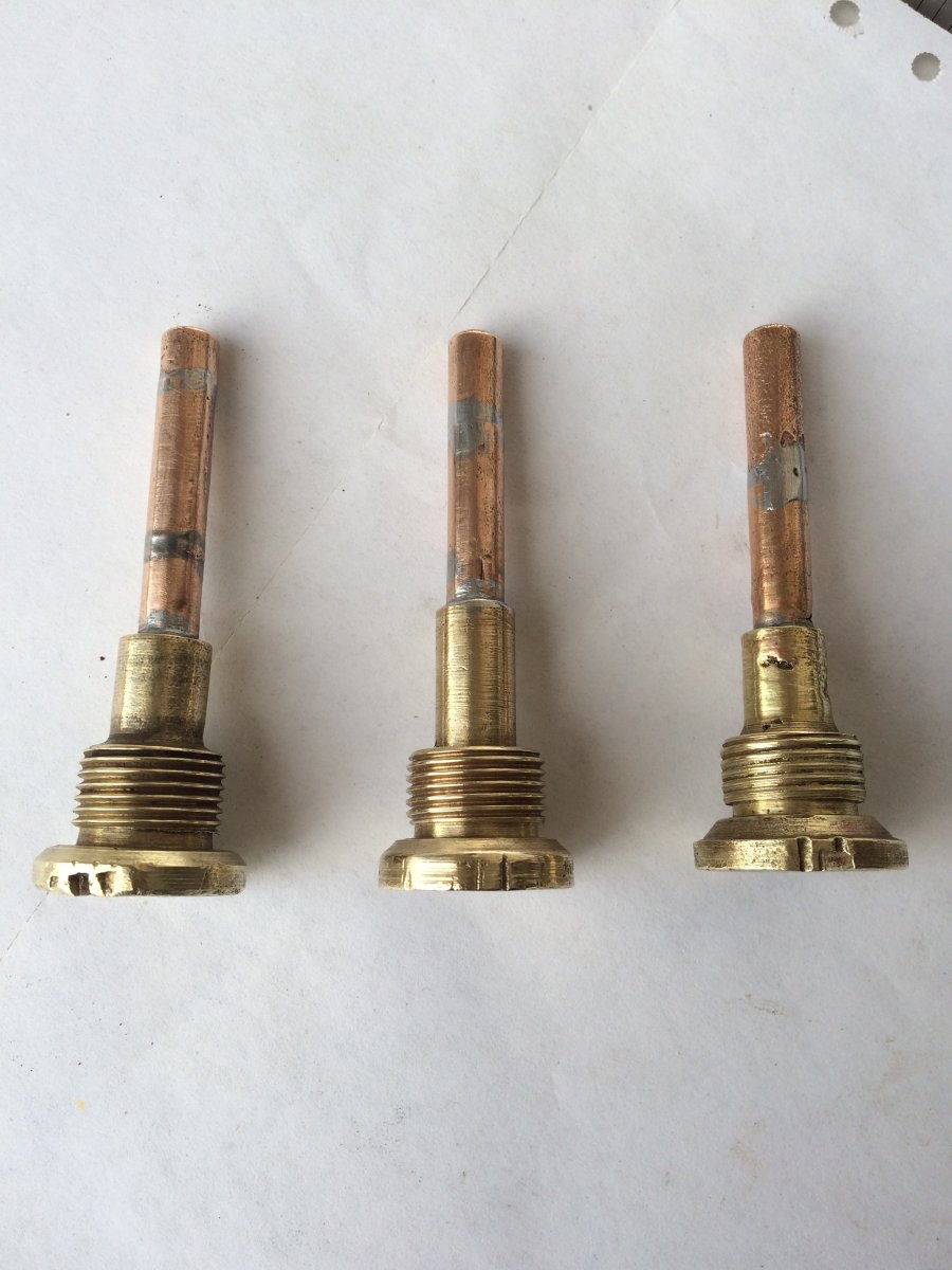

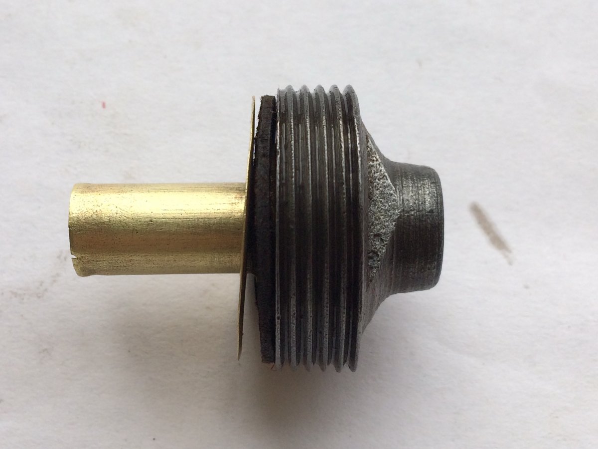

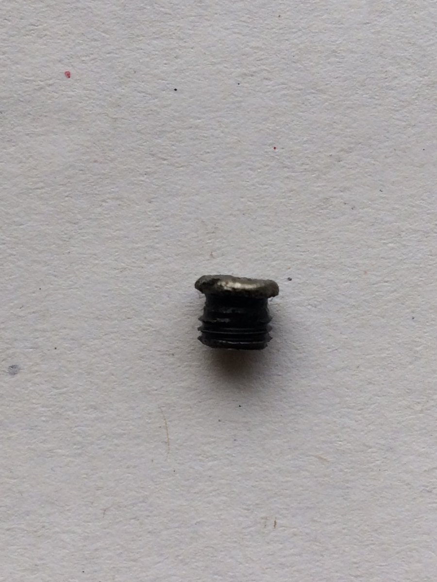

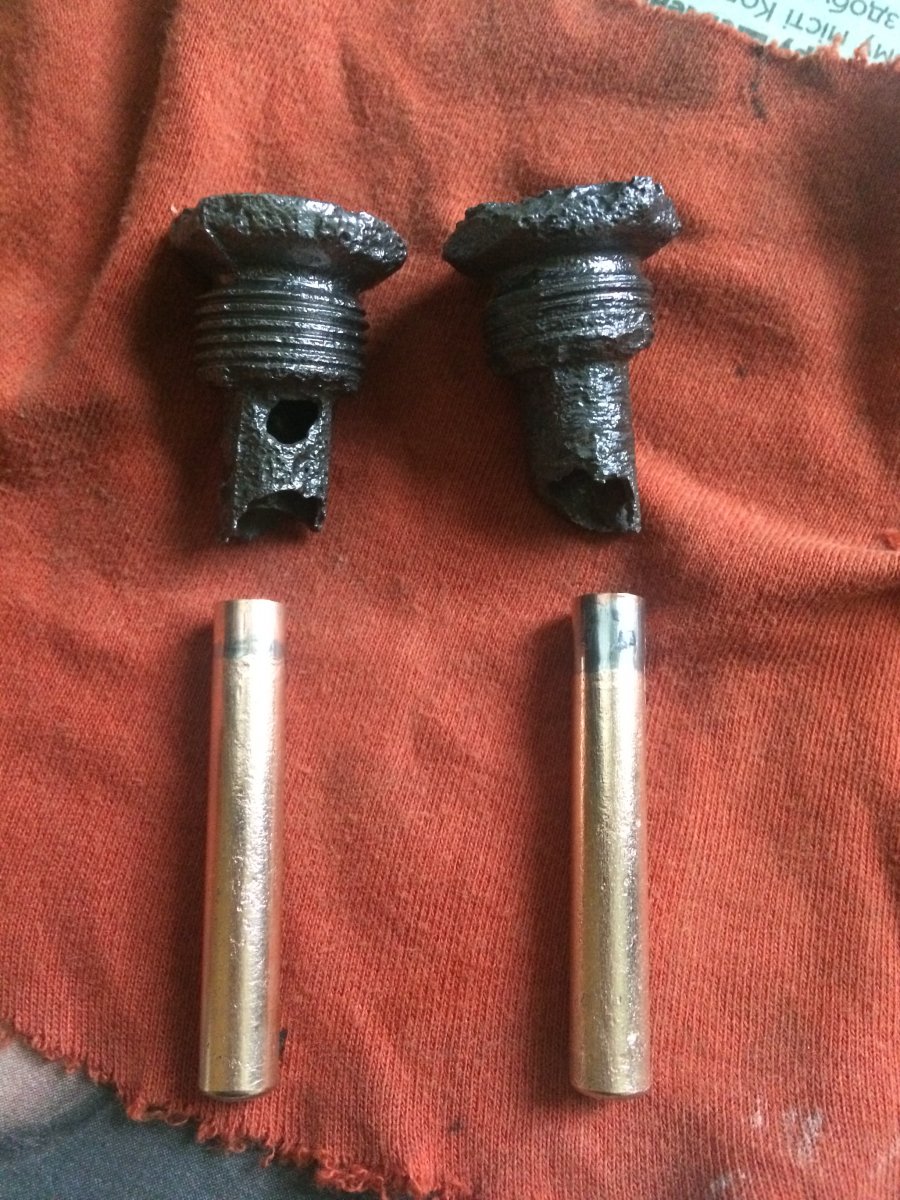

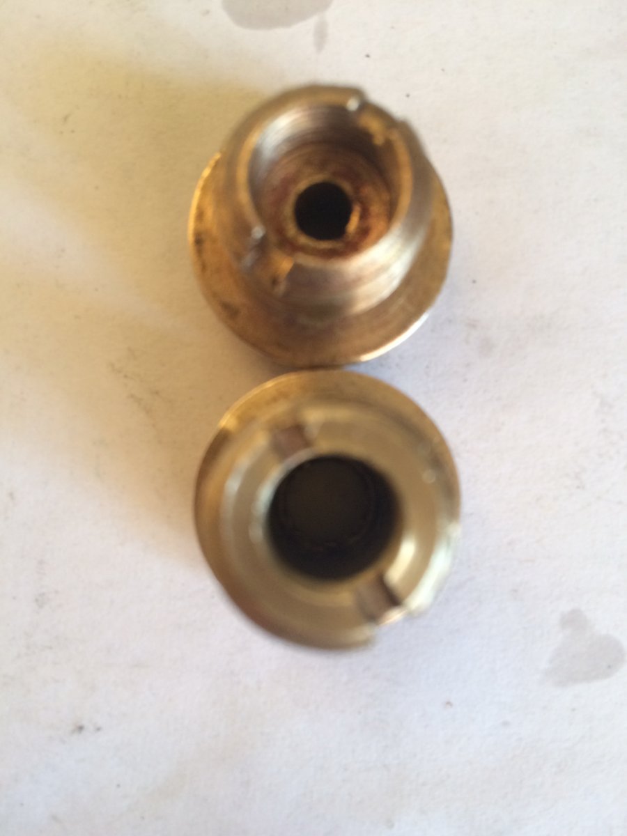

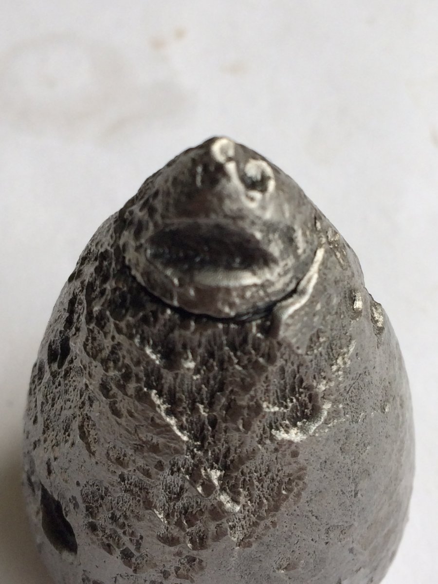

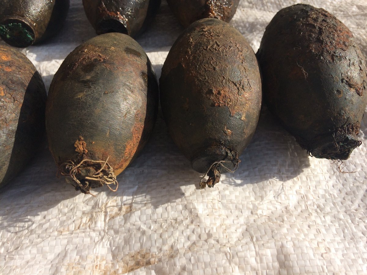

    Доброго вечора.В прочесі чищення гранат було виявлено що вони мають дуже велику кількість різних клейм а також різні варіанти виконання шахт під запал та технологічних заглушок.Шахти та заглушки виготовлялись з різних матеріалів[сталь,латунь,чугун,свинець]та комплектувалися різними варіантами.Такої кількості клейм напевне не зустрічається ні в одних ВОПах. IMG_2413.JPG
    Представлю ващій увазі макети '' ручних гранат №16'' у виконанні шахта латунь,заглушка сталь
    IMG_2472.JPG IMG_2473.JPG IMG_2474.JPG IMG_2475.JPG IMG_2470.JPG IMG_2469.JPG IMG_2468.JPG IMG_2467.JPG IMG_2461.JPG IMG_2460.JPG IMG_2459.JPG Ну і як в попередніх постах: запал виготовлений заново,бікфордів шнур-оригінал,мідний дріт сучасний.З шахтами під запал вийша проблема-з часом та під дією речовини яка в середині гранати 80% вони гнилі тому довелося паяти їх з декількох частин
    для порівняння

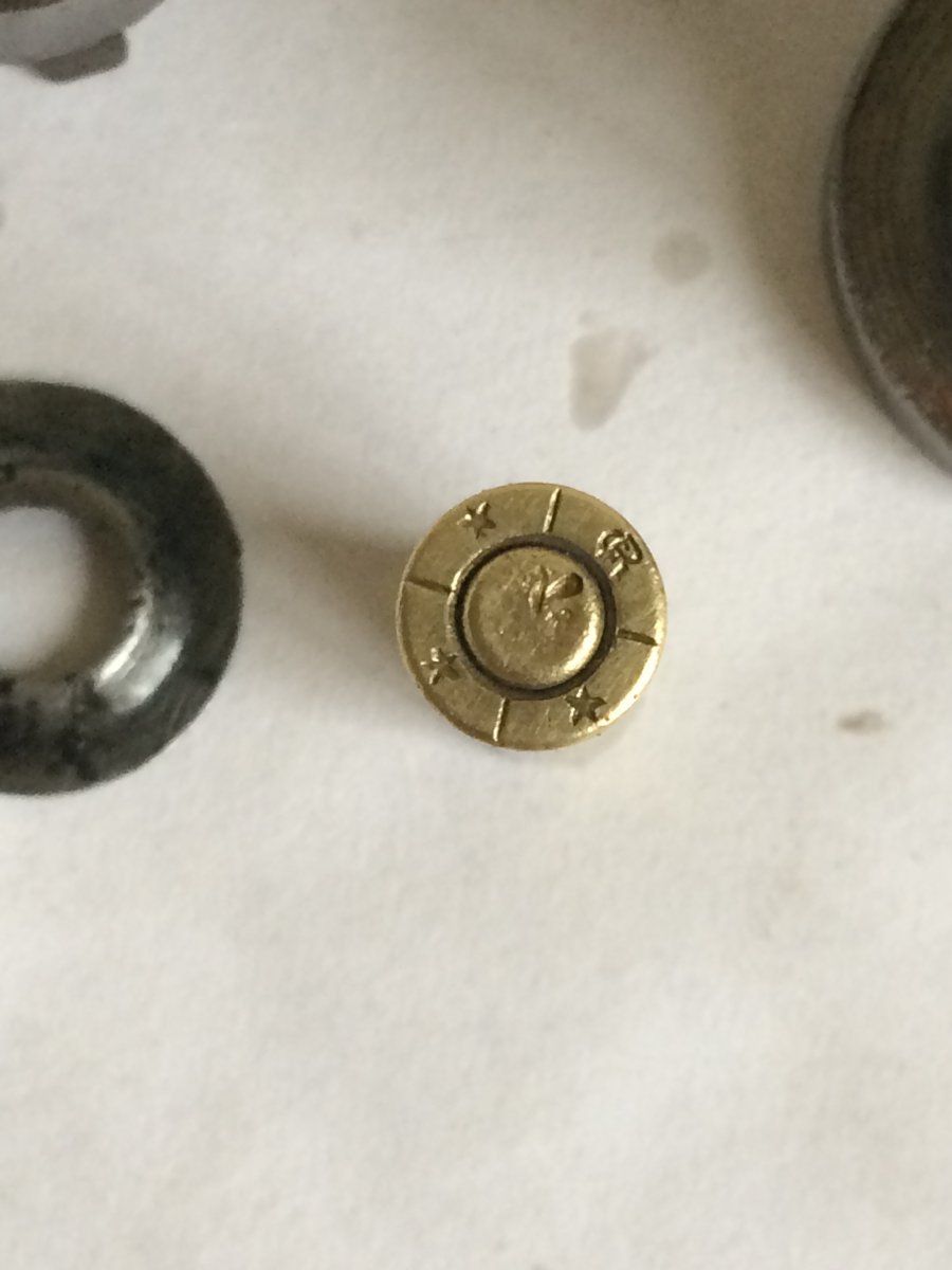

    Ну і трохи клейм
    ЕвгенийS, Bangalor, Друг Хімік та 8 іншим подобається це.

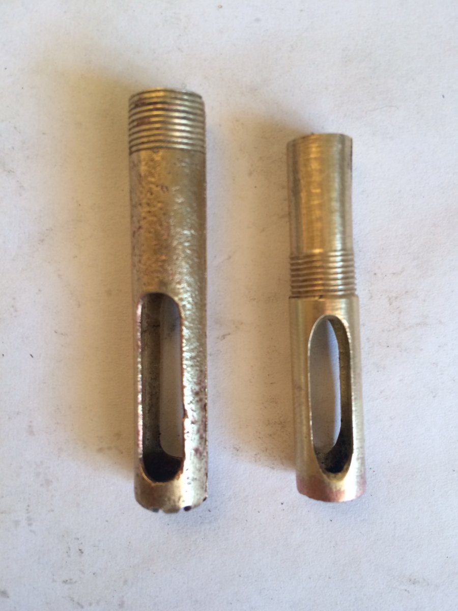

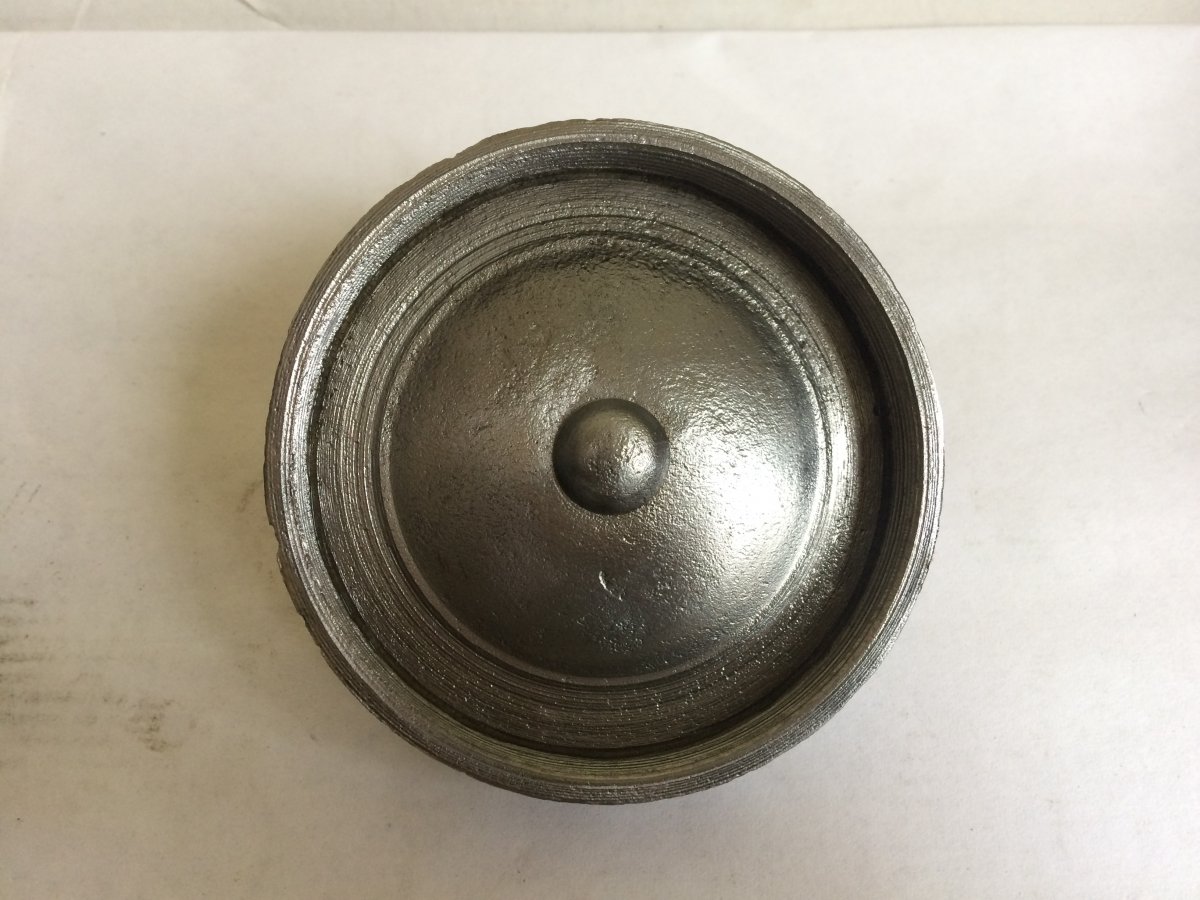

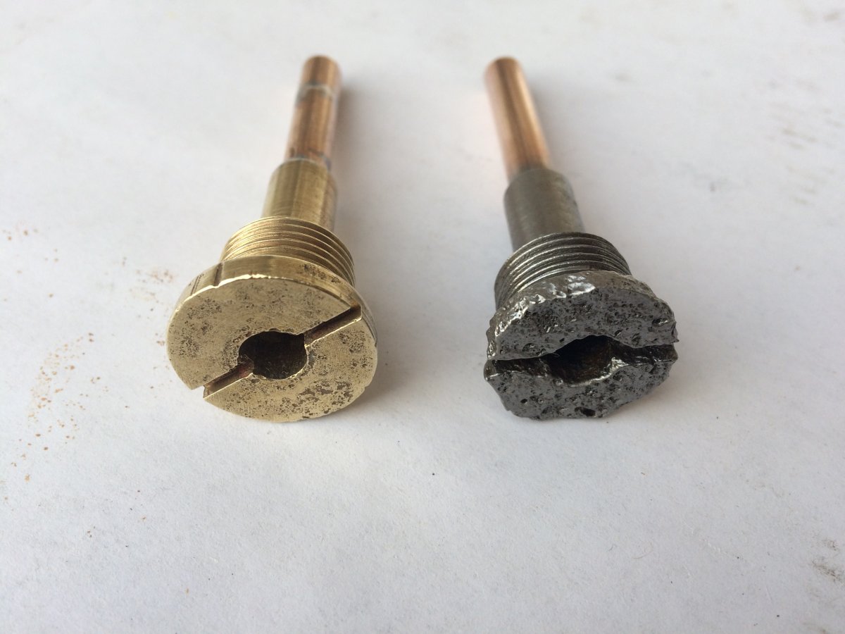

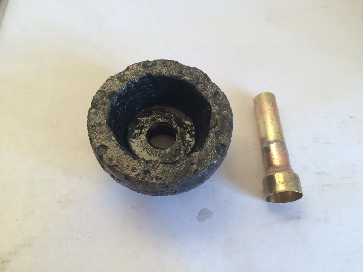

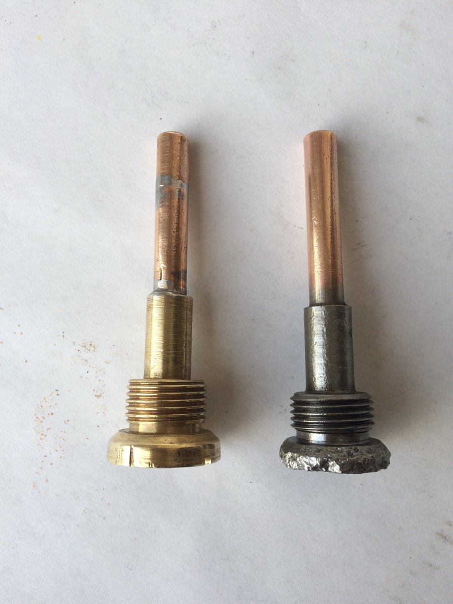

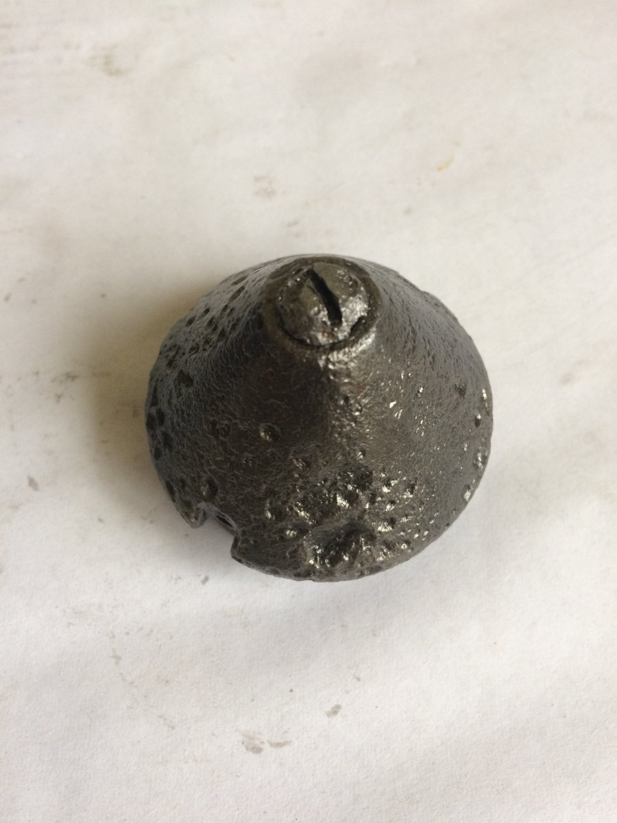

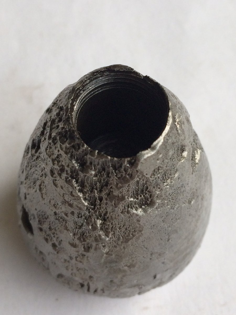

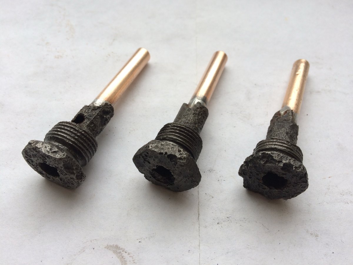

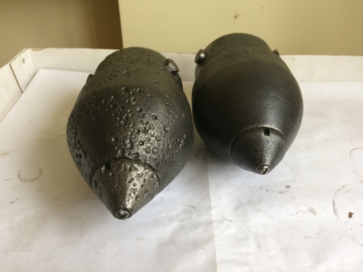

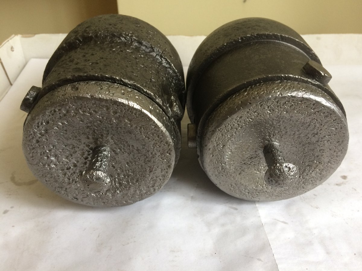

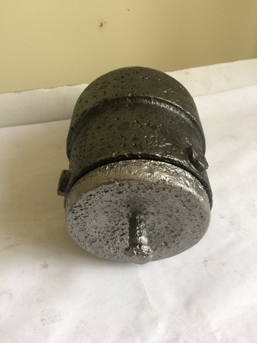

    Доброго всім здоровя.Як я вже казав що шахти та заглушки виготовлялись з різних матеріалів,тому хочу показати ще один варіант виконання гранати:шахта під запал-чугун,технологічна заглушка -сталь. Запал виготовлений заново,бікфордів шнур-оригінал,мідний дріт теж оригінал. IMG_2727.JPG IMG_2728.JPG IMG_2730.JPG
    IMG_2680.JPG IMG_2682.JPG IMG_2685.JPG IMG_2686.JPG IMG_2687.JPG IMG_2688.JPG IMG_2689.JPG IMG_2690.JPG IMG_2692.JPG IMG_2693.JPG IMG_2694.JPG IMG_2695.JPG IMG_2696.JPG IMG_2697.JPG IMG_2699.JPG
    Клейма так собі,але що маєм то виставляєм:)
    Для порівняння шахти під запал та сімейне фото
    IMG_2739.JPG IMG_2740.JPG IMG_2735.JPG IMG_2736.JPG IMG_2737.JPG IMG_2738.JPG IMG_2742.JPG IMG_2744.JPG IMG_2745.JPG
    Учень, 663, pl7-pl7 та 14 іншим подобається це.

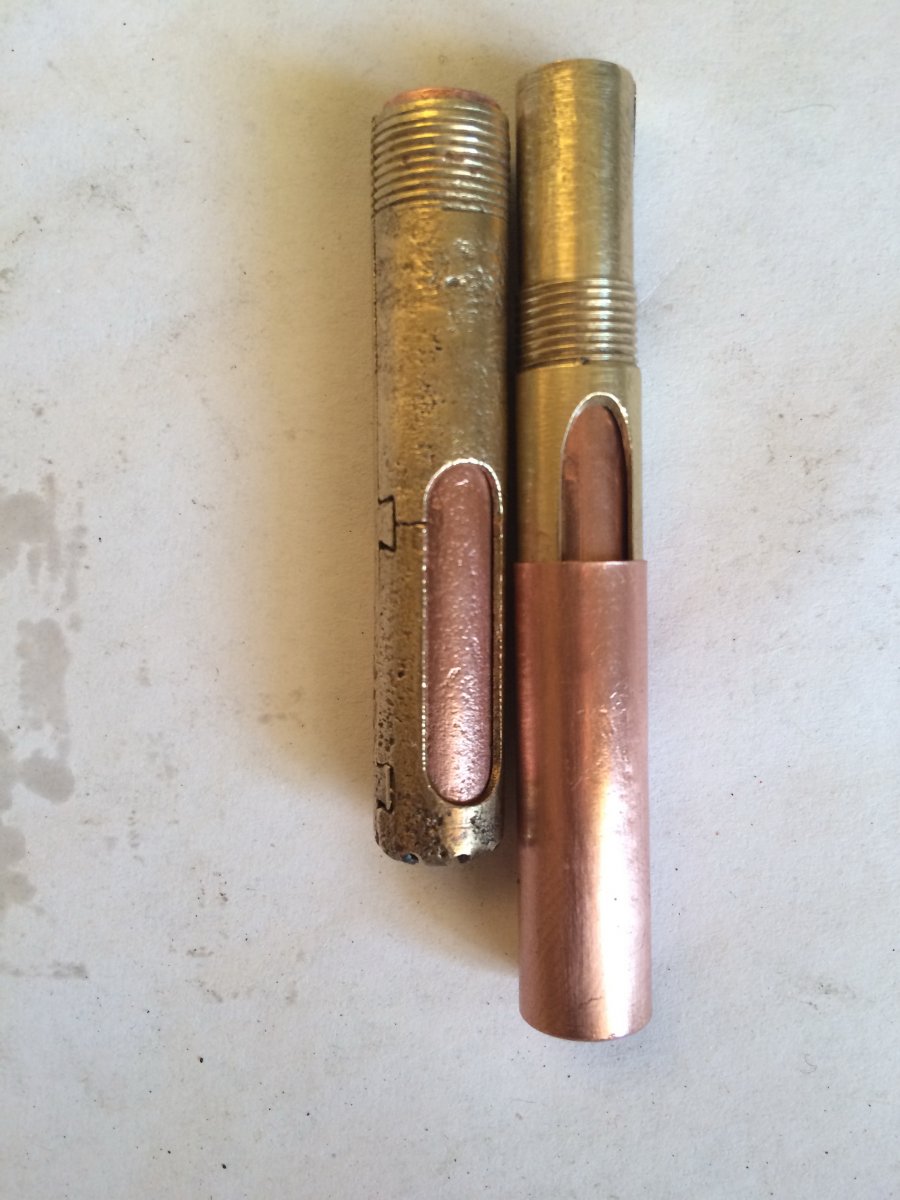

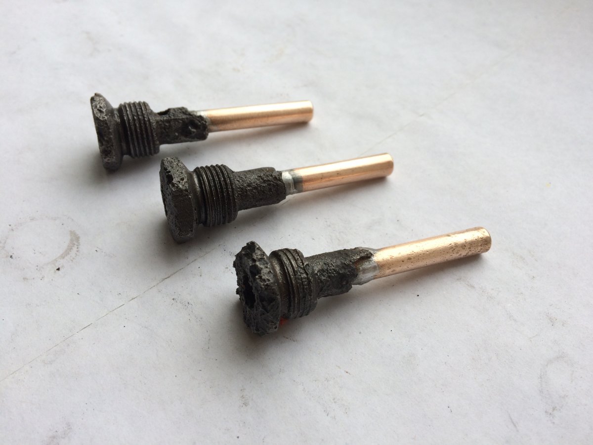

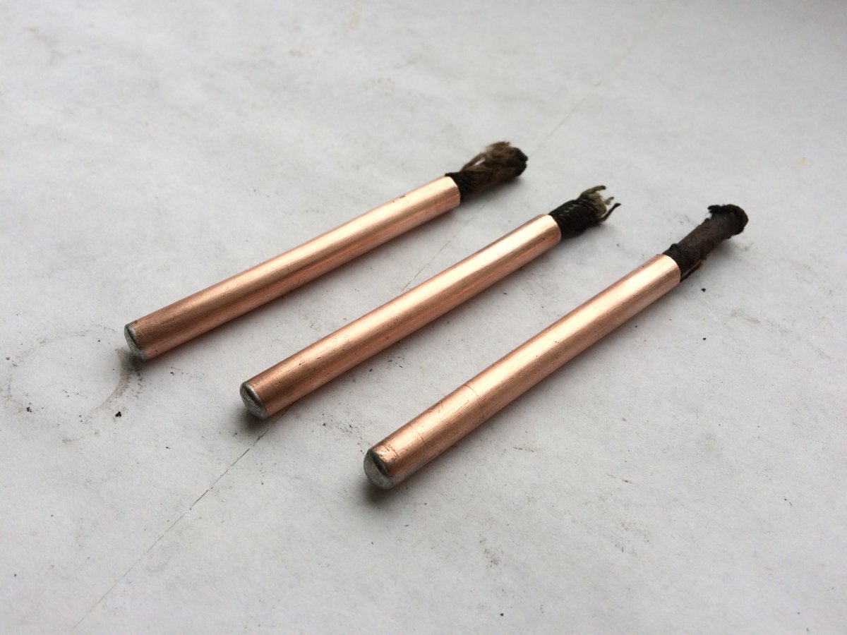

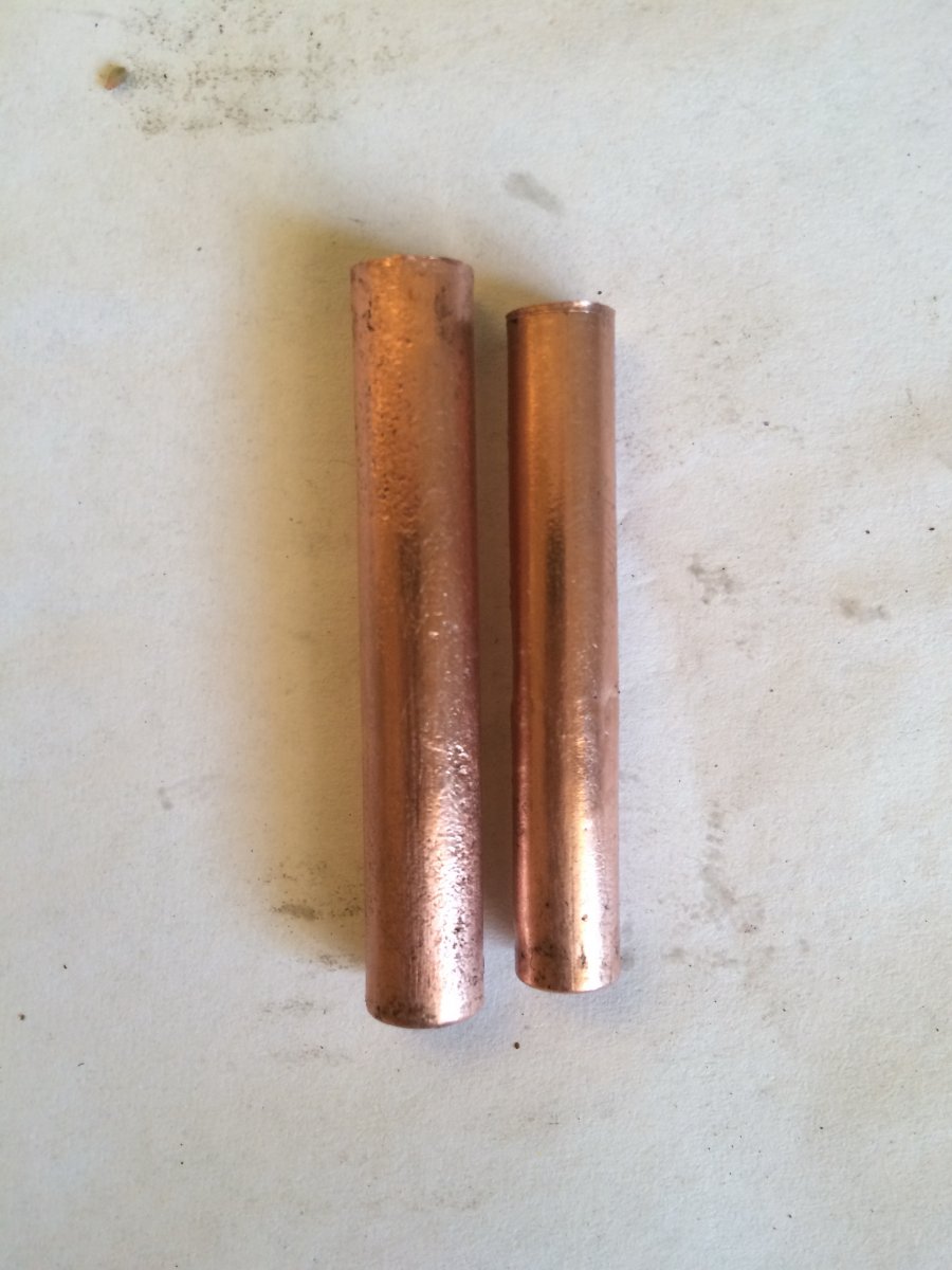

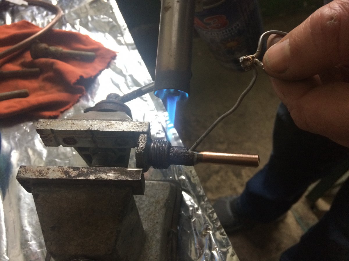

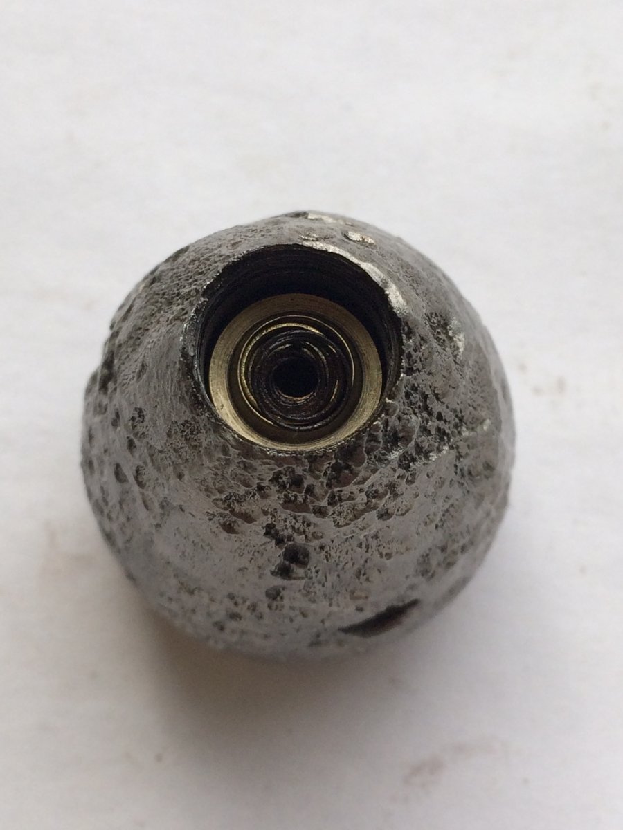

    процес пайки шахт
    Учень, 663, Andrej.An86 та 12 іншим подобається це.

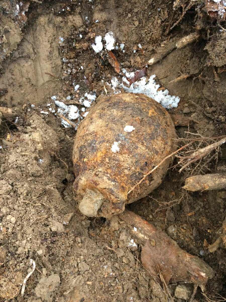

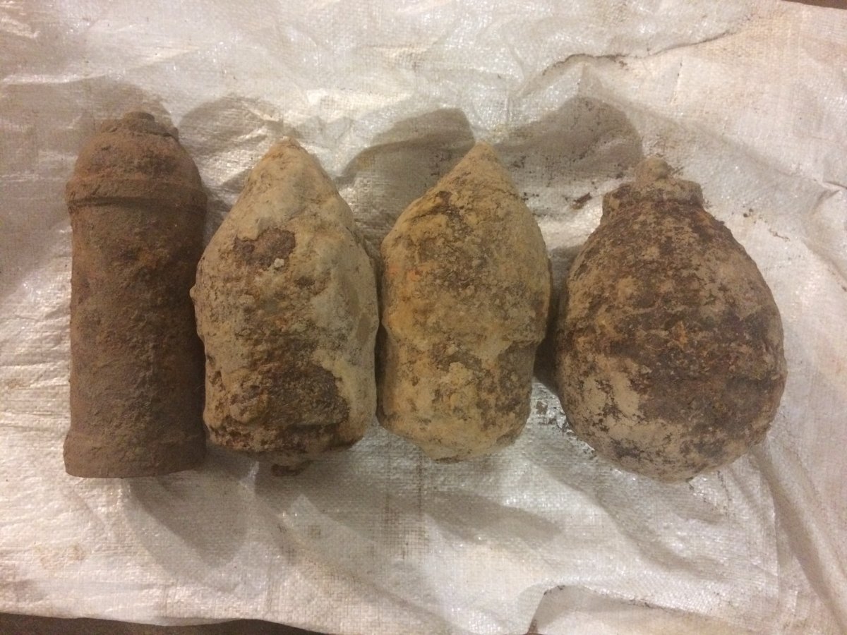

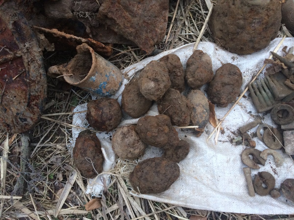

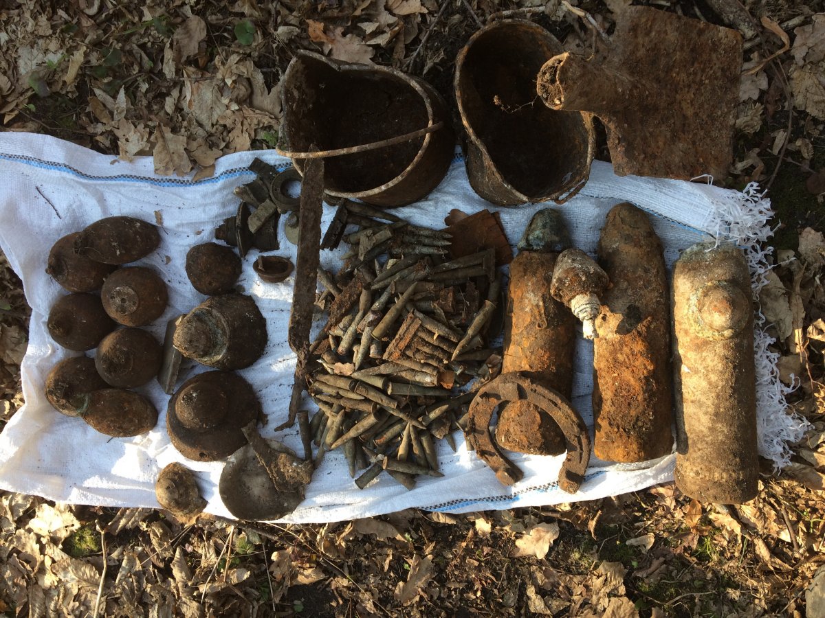

    Доьброго вечора.Поїхали з товаришами на розвідку нових місць.Ліс виявився копаним-перекопаним,та нам всетаки дещо перепало IMG_2664.JPG IMG_2666.JPG IMG_2628.JPG

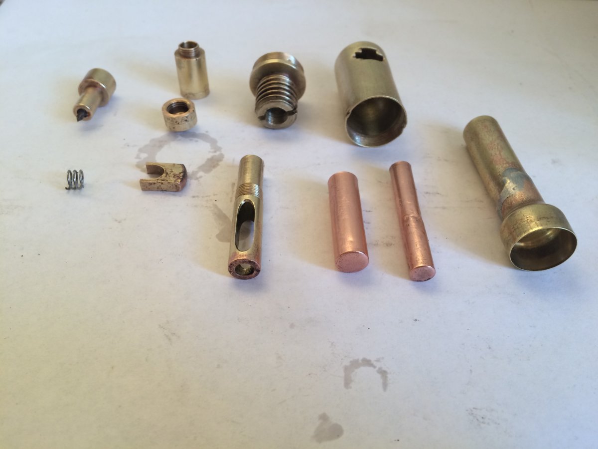

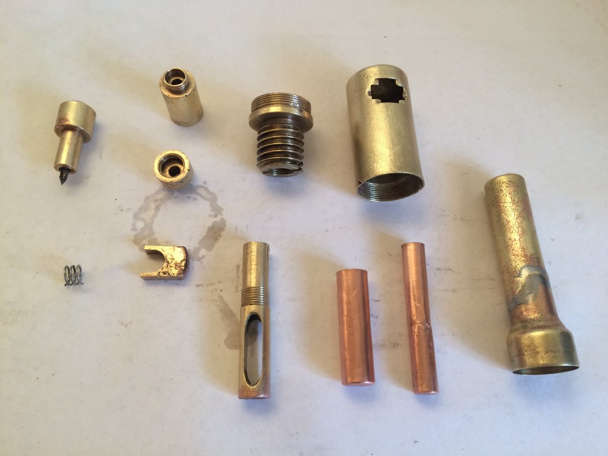

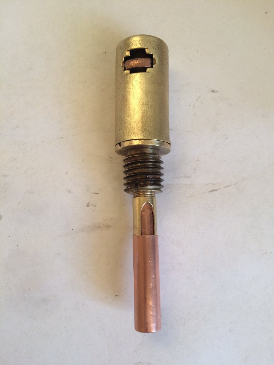

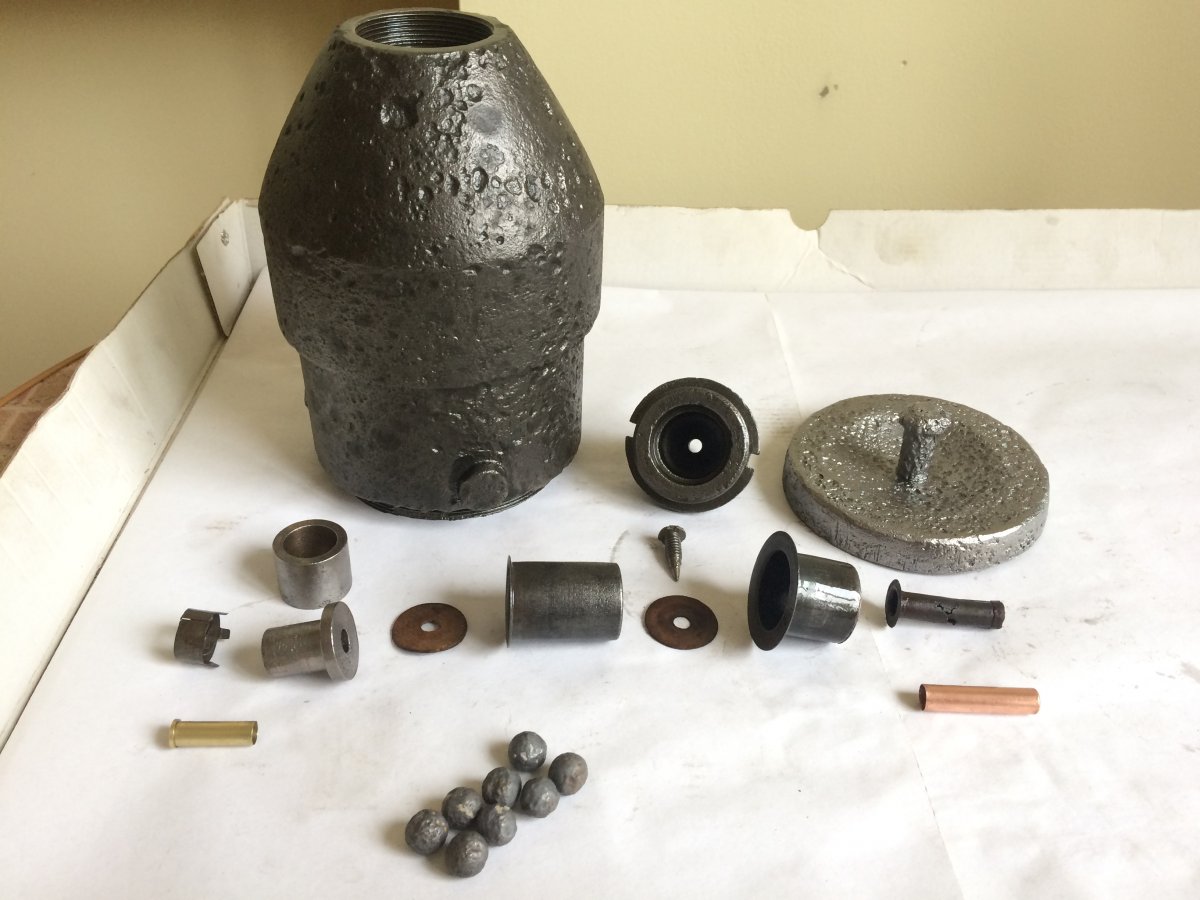

    колись в мене вже була така знахідка 15 cm Luftminenwerfer System ME,але тоді я знайшов її без ударної трубки.Ударну трубку тоді я використав від ЛАНЦА.Цього разу пневмобомба була комплектна.В процесі розборки було виявлено деякі відмінності між ударними трубками.
    IMG_2757.JPG IMG_2758.JPG IMG_2762.JPG IMG_2763.JPG IMG_2764.JPG IMG_2766.JPG IMG_2767.JPG IMG_2768.JPG IMG_2769.JPG IMG_2770.JPG IMG_2770.JPG IMG_2772.JPG IMG_2773.JPG IMG_2774.JPG IMG_2775.JPG
  12. Юлій
    Юлій Stabsfeldwebel
    543
    Прикарпаття

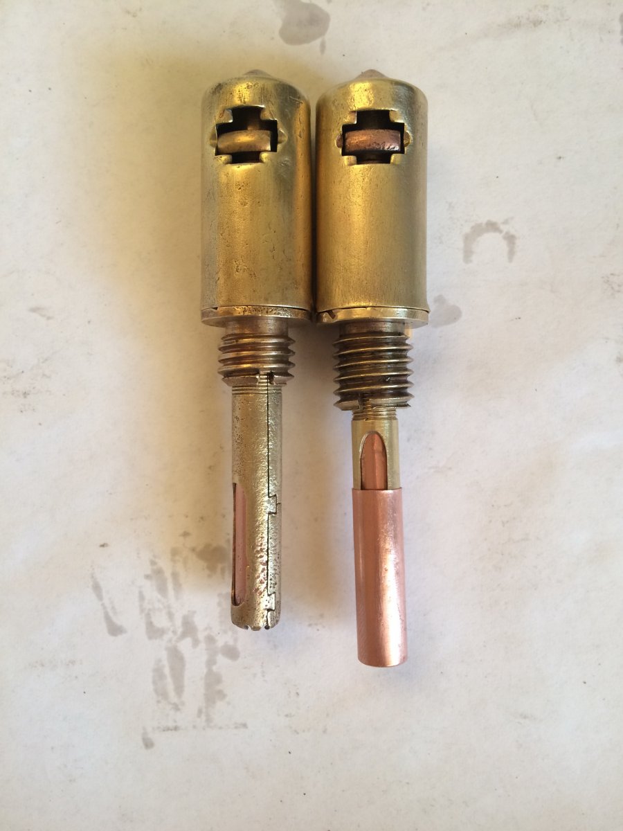

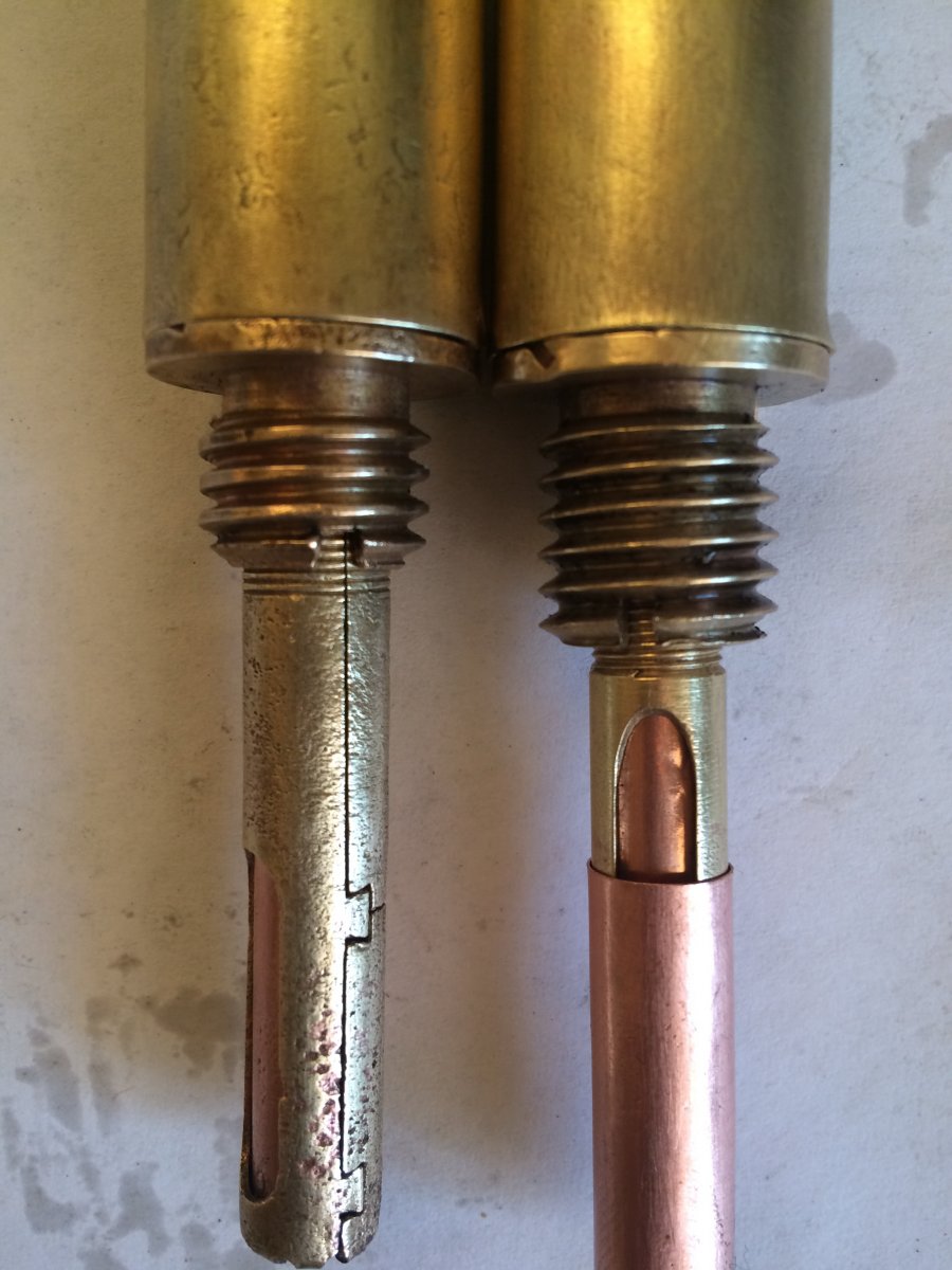

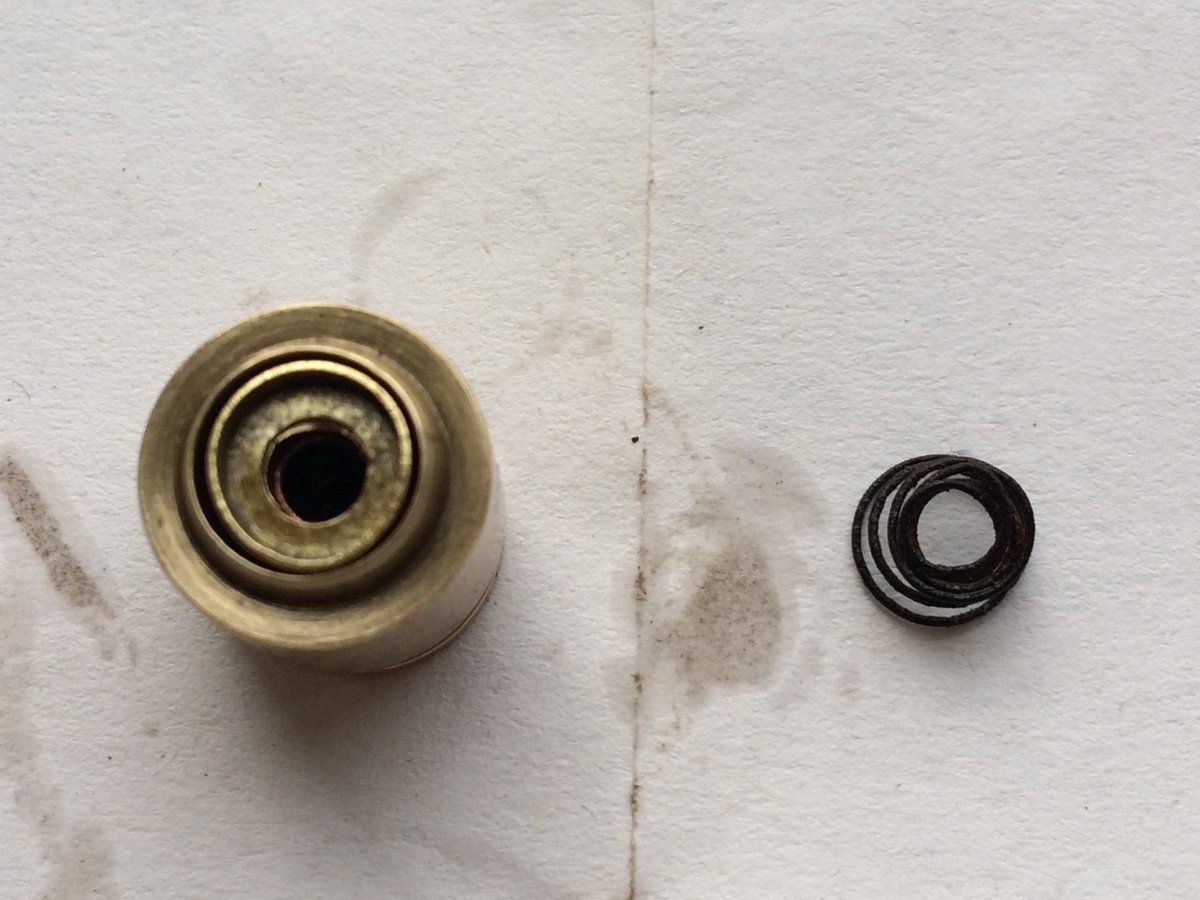

    Для порівняння ударні трубки
    IMG_2777.JPG IMG_2778.JPG IMG_2780.JPG IMG_2779.JPG IMG_2781.JPG IMG_2782.JPG IMG_2784.JPG IMG_2785.JPG IMG_2786.JPG

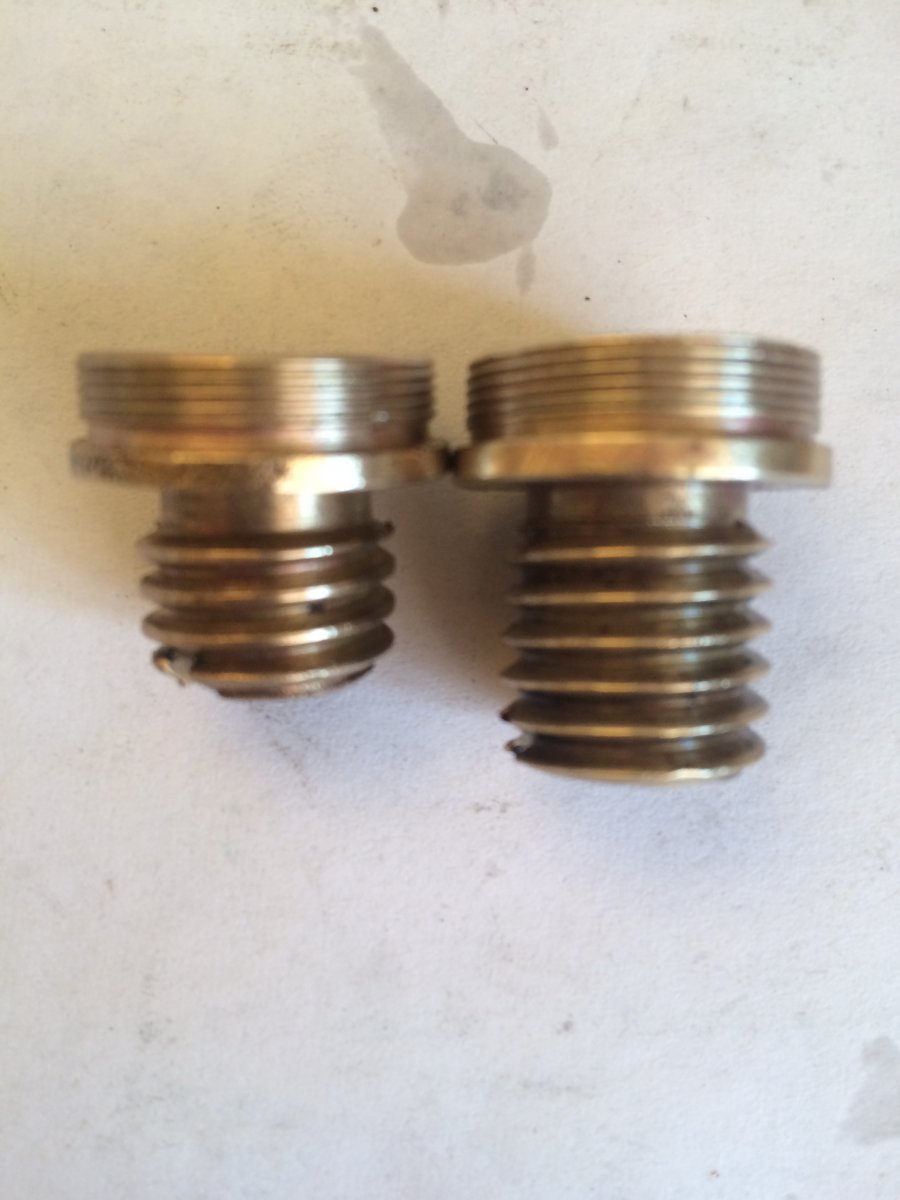

    як видно з фото- трубоки відрізняються тільки конструкцієюі розмірами детонаторів,та довшою різьбою на корпусі ударної трубки.Також в конструкції пневмо передбачиний латунний стакан в який заходить детонатор.
    процес пайки

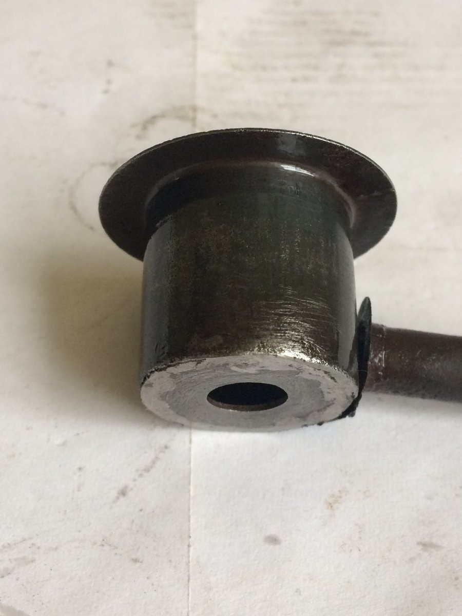

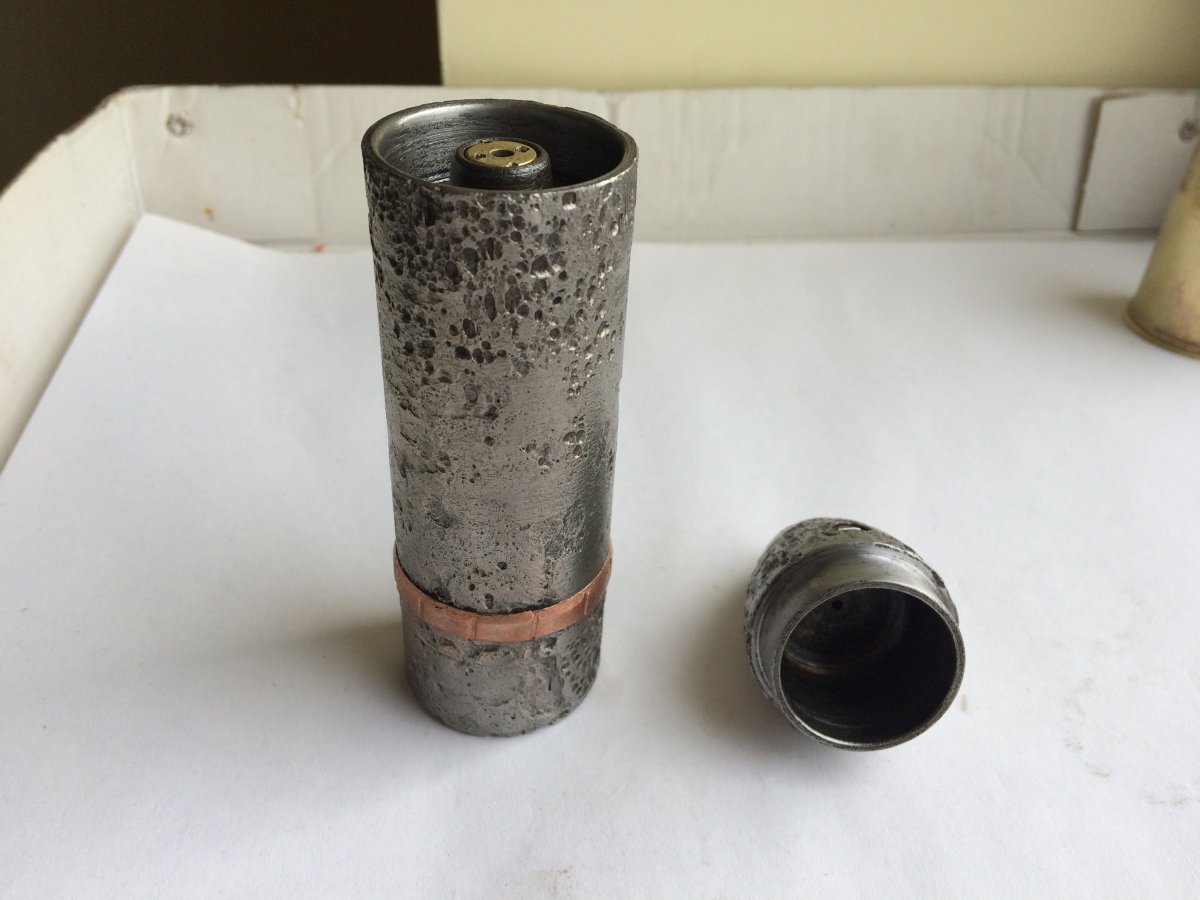

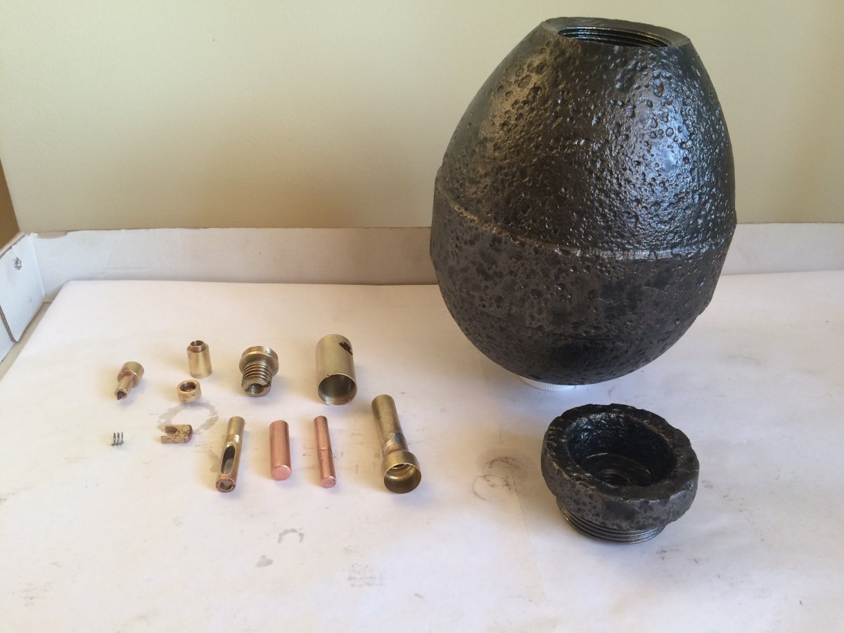

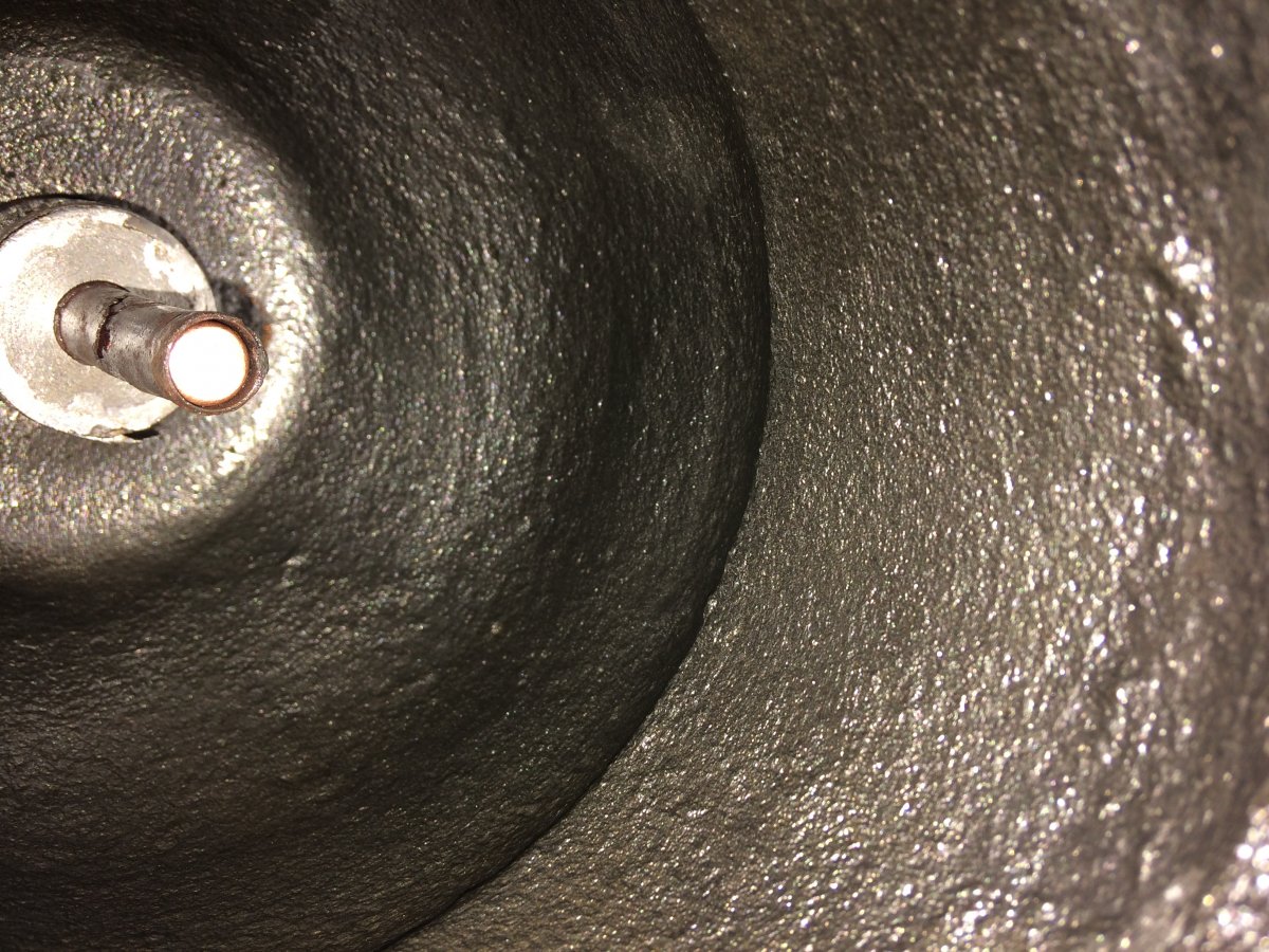

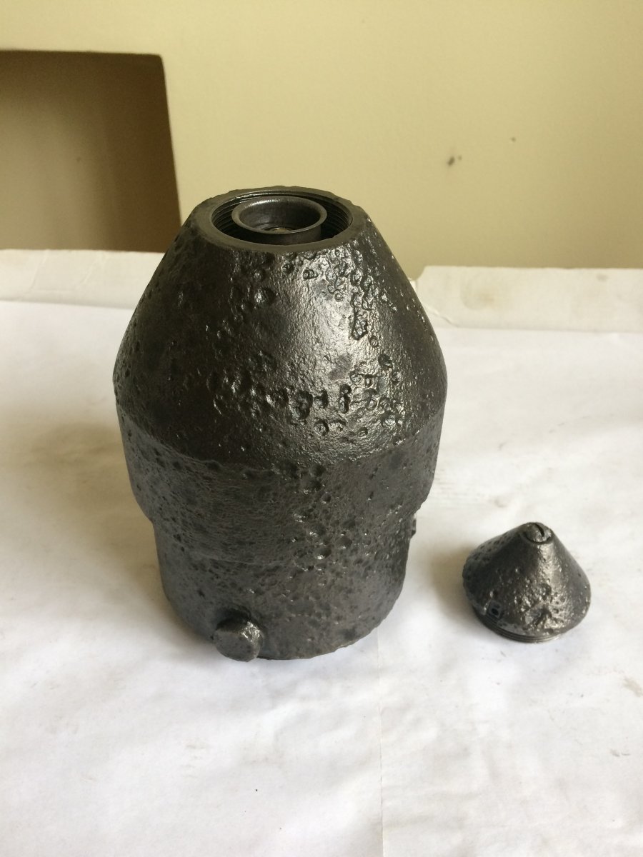

    Доброго здоровя всім.Знахідка з попереднтього виїзду- пневмобома 12 cm Luftminenwerfer M 16.В мене вже була така ,але в цієї є деякі відмінності.Отже пневмо після баньки.Стан трохи підкачав
    IMG_2833.JPG IMG_2834.JPG IMG_2835.JPG IMG_2836.JPG IMG_2837.JPG IMG_2838.JPG IMG_2847.JPG IMG_2848.JPG IMG_2849.JPG IMG_2850.JPG IMG_2851.JPG IMG_2852.JPG IMG_2853.JPG IMG_2854.JPG IMG_2855.JPG IMG_2857.JPG IMG_2858.JPG IMG_2861.JPG IMG_2863.JPG IMG_2865.JPG IMG_2866.JPG IMG_2867.JPG IMG_2868.JPG IMG_2869.JPG
    Учень, 663, ЕвгенийS та 9 іншим подобається це.
  16. Юлій
    Юлій Stabsfeldwebel
    543
    Прикарпаття

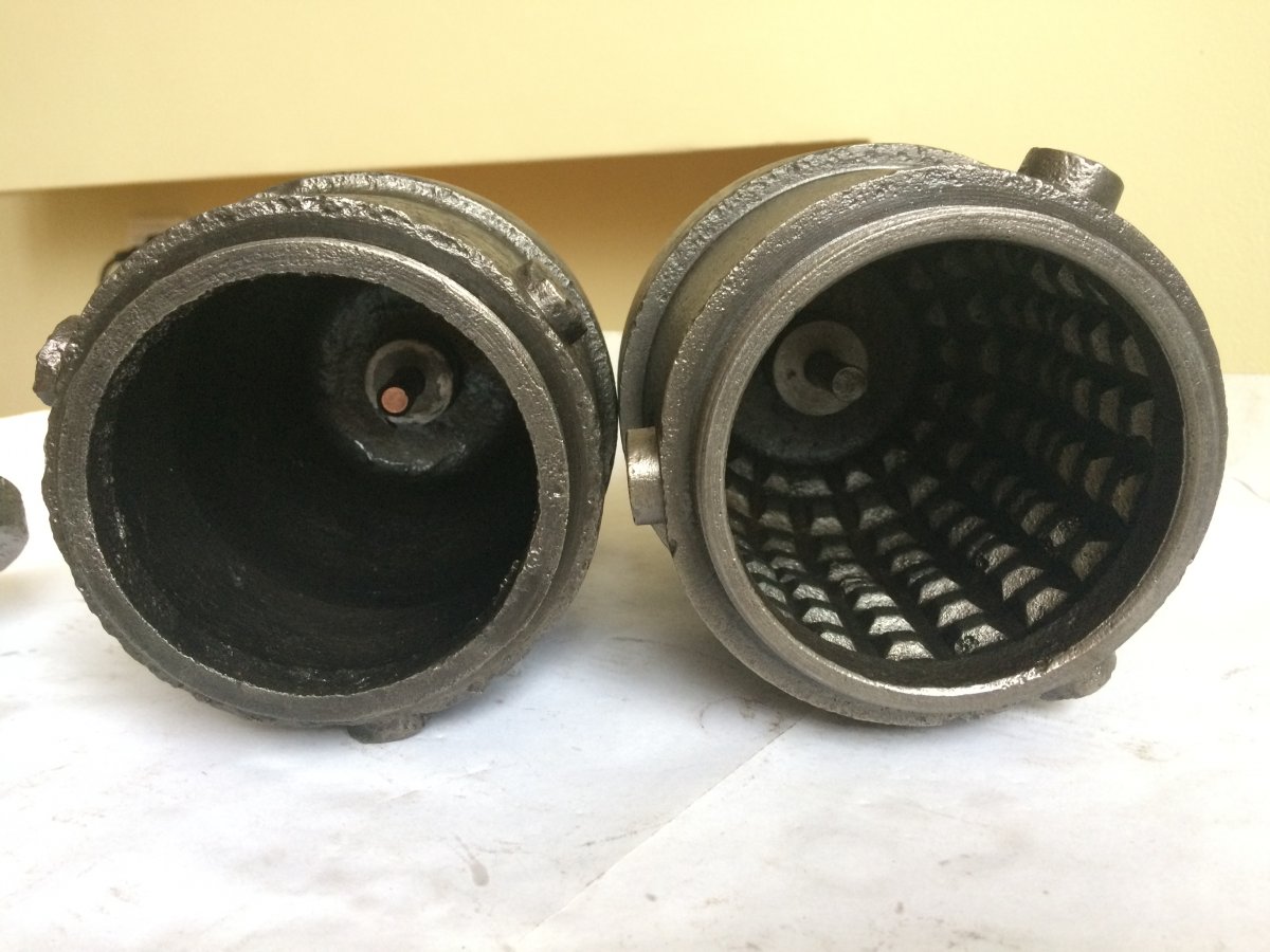

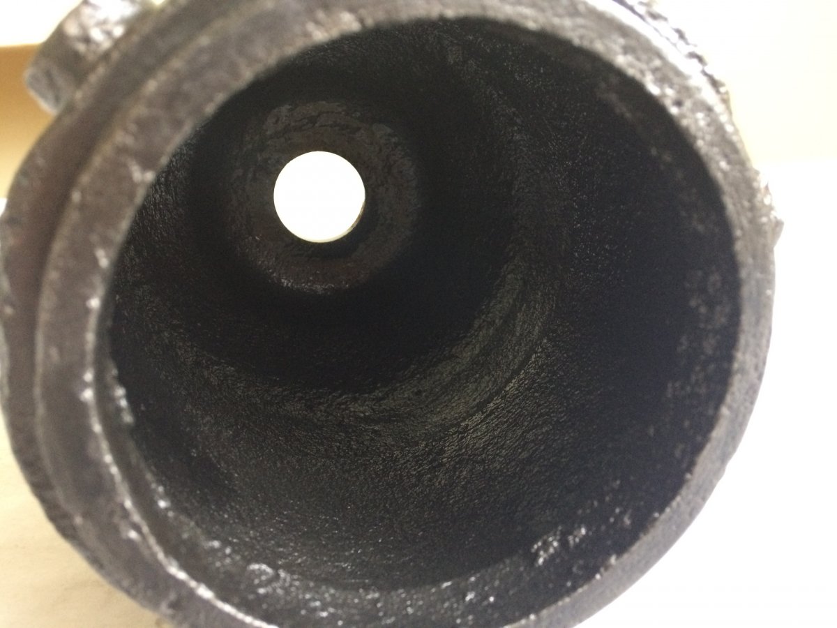

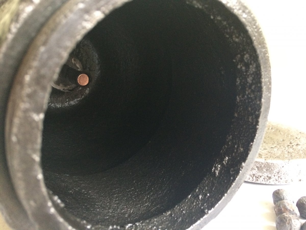

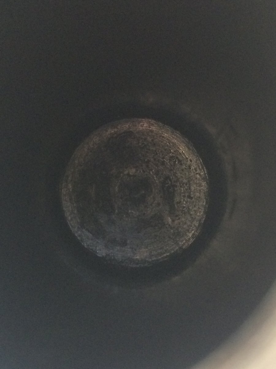

    Основна відмінність полягає в тому що корпус цієї пневмо з середини гладкий на відміну від попередньої.Фото для порівняння
    IMG_2870.JPG IMG_2872.JPG IMG_2875.JPG IMG_2876.JPG IMG_2877.JPG IMG_2873.JPG
    Ну і ще пару фото з попереднього поста

    Доброго здоровя всім.Приємні спогади про виїзд в Карпати.Знахідки не балували та гарно віддихнули та провели час. IMG_1517.JPG IMG_1522.JPG IMG_1525.JPG IMG_1528.JPG IMG_2884.JPG IMG_2979.JPG

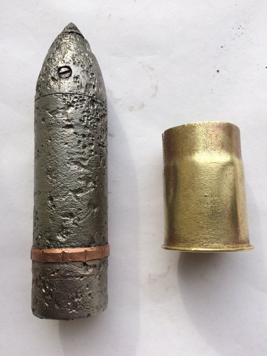

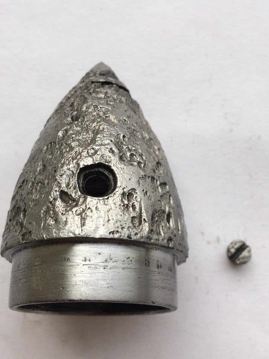

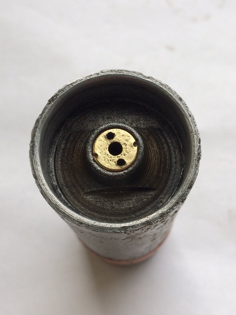

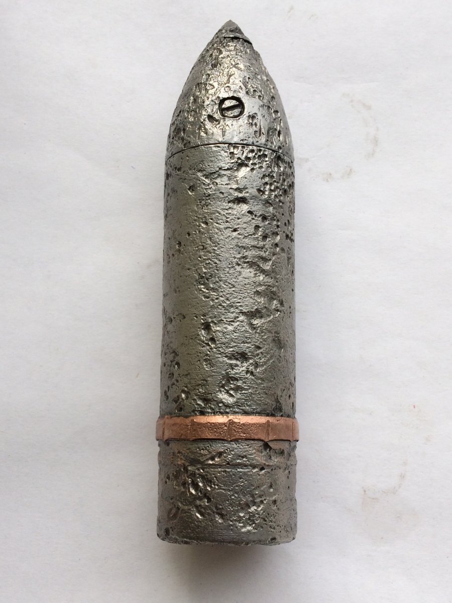

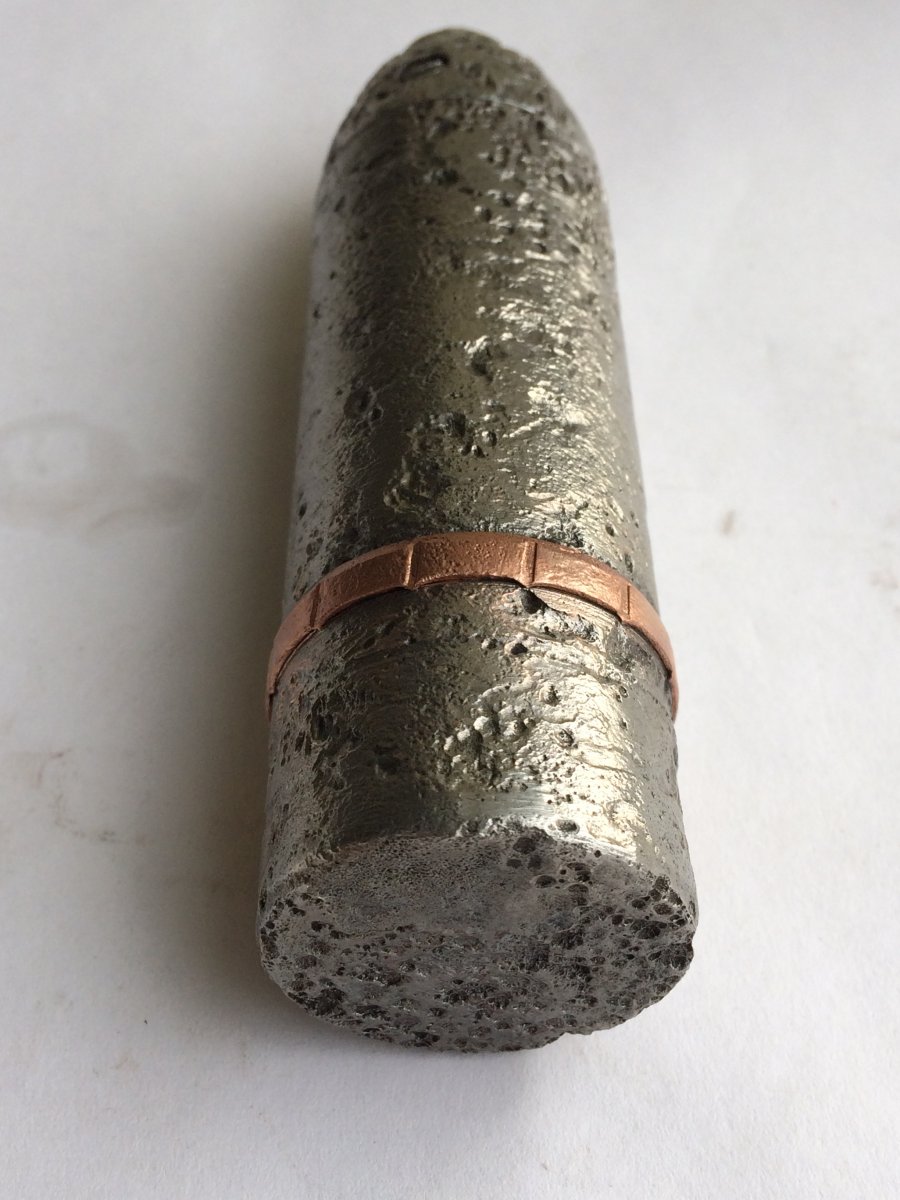

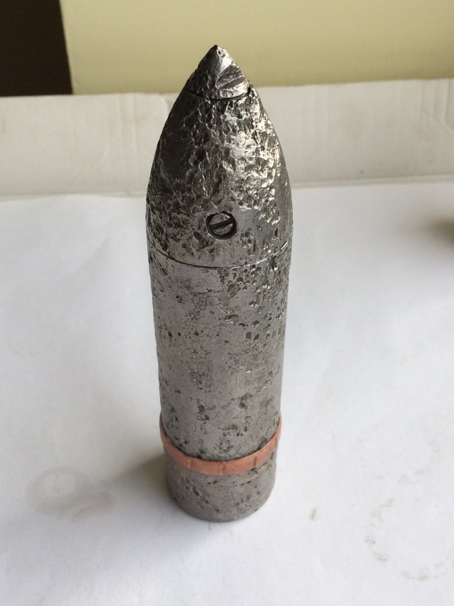

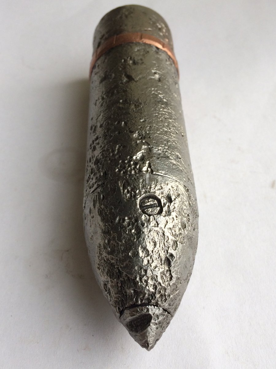

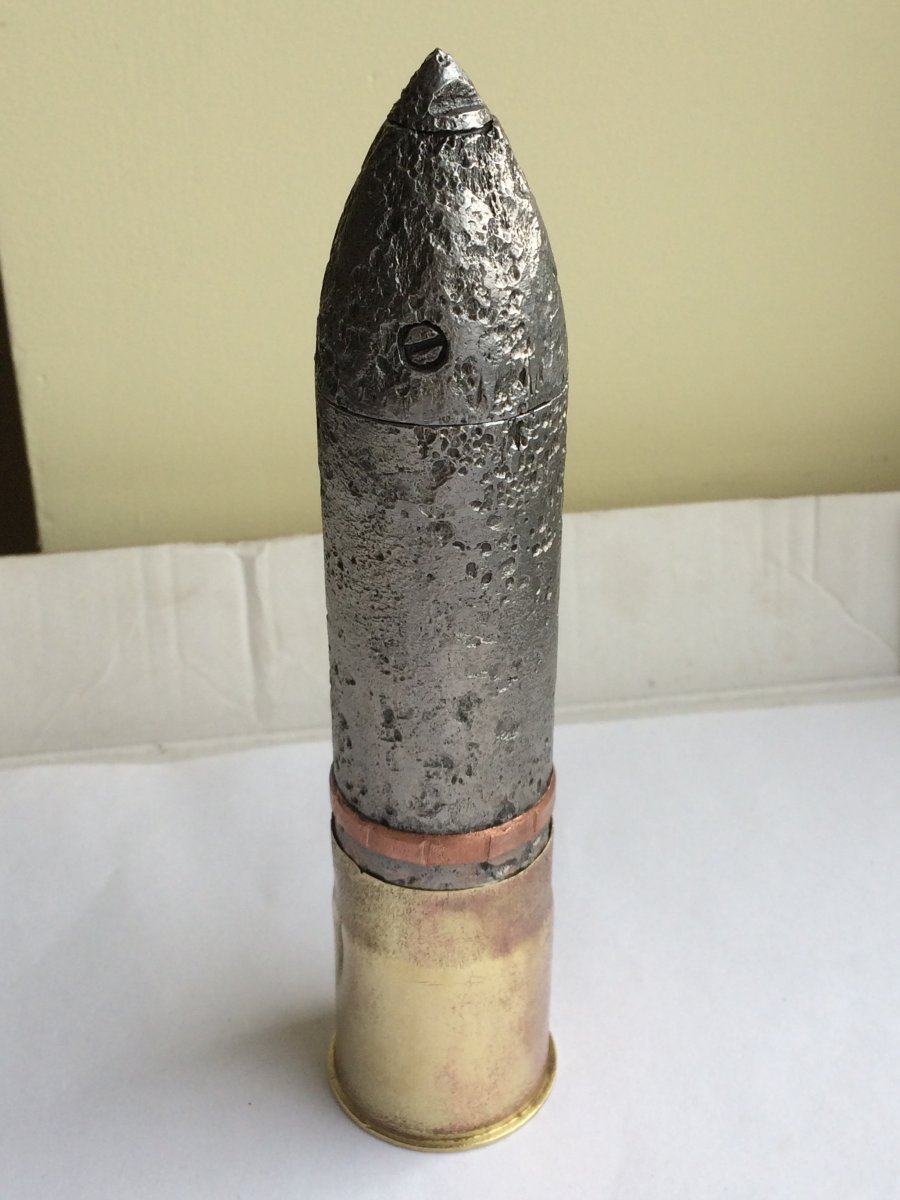

    Вискочив такий снарядик.Осколочний снаряд до 37-мм піхотної пушки М.15 (нем. 3.7 cm Infanteriegeschütz M.15)
    Снарядик виявився цікавим........
    Georg1969, Учень, 663 та 13 іншим подобається це.
  19. Юлій
    Юлій Stabsfeldwebel
    543
    Прикарпаття

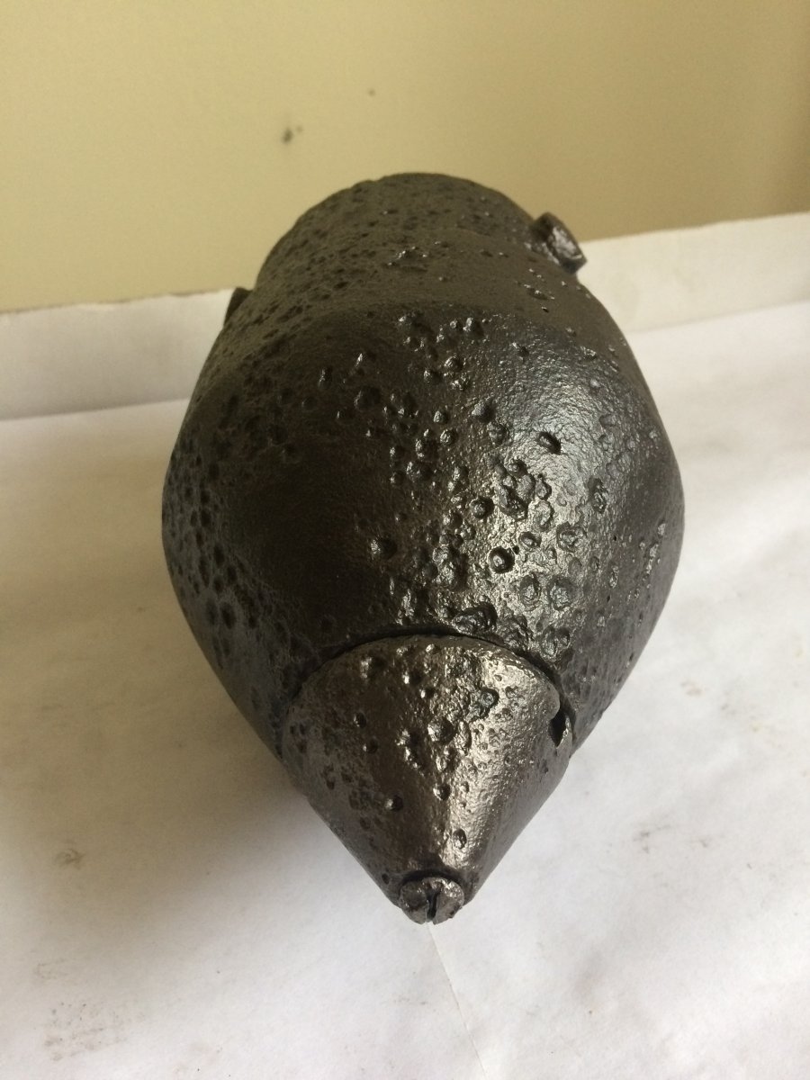

    Після баньки
    IMG_2982.JPG IMG_2983.JPG IMG_2984.JPG IMG_2985.JPG IMG_2986.JPG IMG_2987.JPG IMG_2988.JPG IMG_2989.JPG IMG_2990.JPG IMG_2991.JPG IMG_2992.JPG IMG_2944.JPG IMG_2995.JPG IMG_2996.JPG IMG_2997.JPG IMG_2998.JPG IMG_2999.JPG IMG_3001.JPG IMG_3002.JPG IMG_3003.JPG IMG_3004.JPG IMG_3005.JPG IMG_3007.JPG IMG_3008.JPG IMG_3009.JPG IMG_3010.JPG
    Учень, ЕвгенийS, A10A та 7 іншим подобається це.
  20. Юлій
    Юлій Stabsfeldwebel
    543
    Прикарпаття

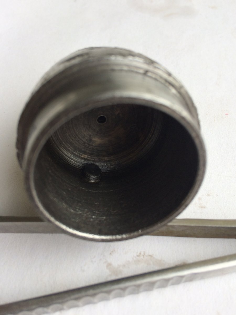

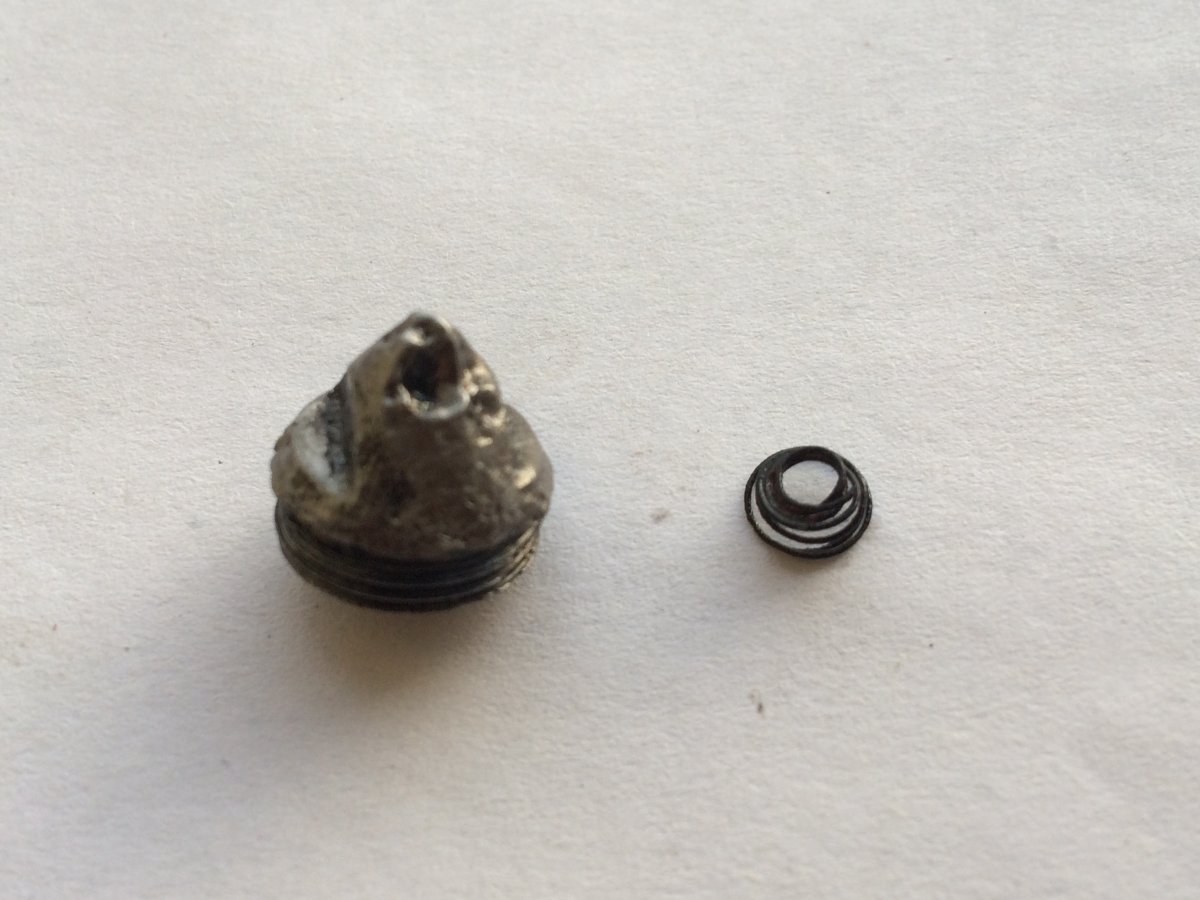

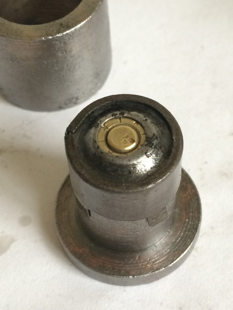

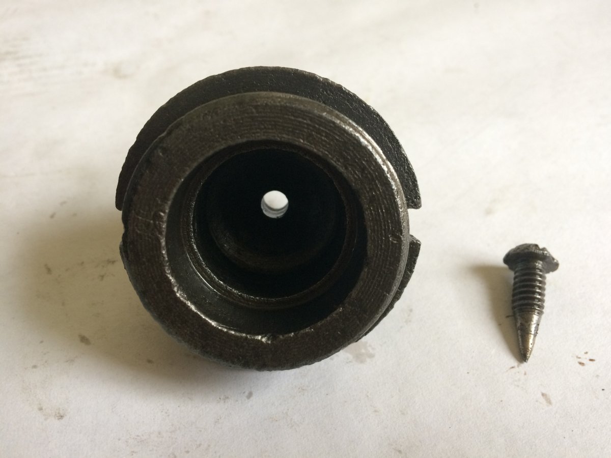

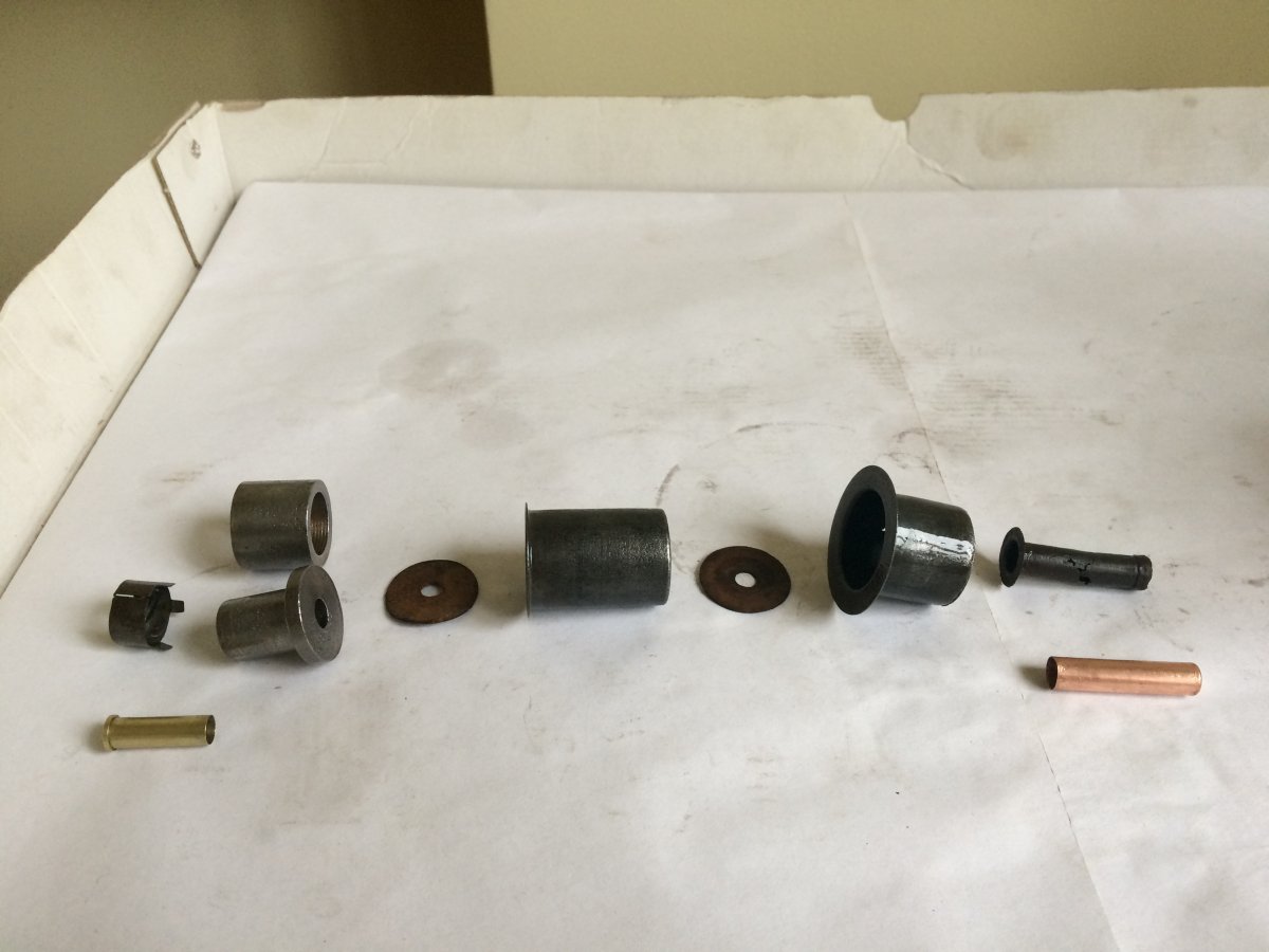

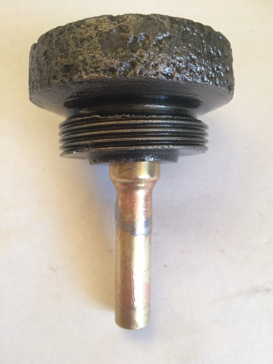

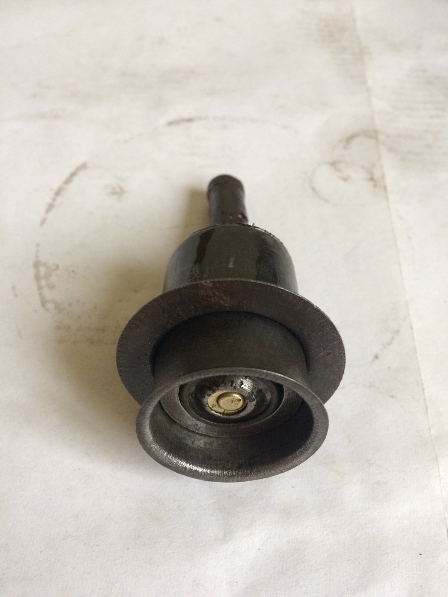

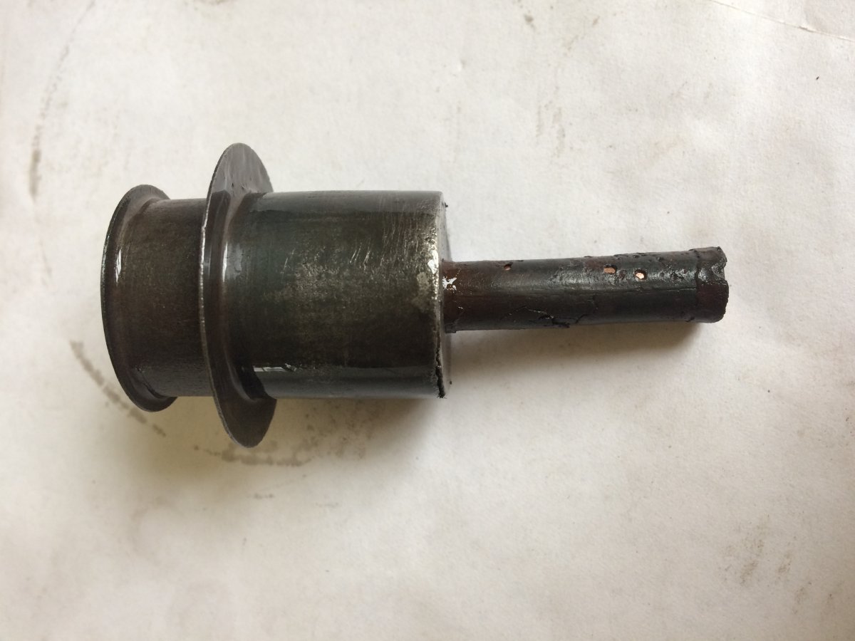

    Ударна трубка.
    IMG_2966.JPG IMG_2968.JPG IMG_3011.JPG IMG_3014.JPG IMG_3016.JPG IMG_3017.JPG IMG_3018.JPG IMG_3019.JPG IMG_2970.JPG IMG_3020.JPG
    Зовнішний стан снарядика підкачав та в середині деталі збереглися добре

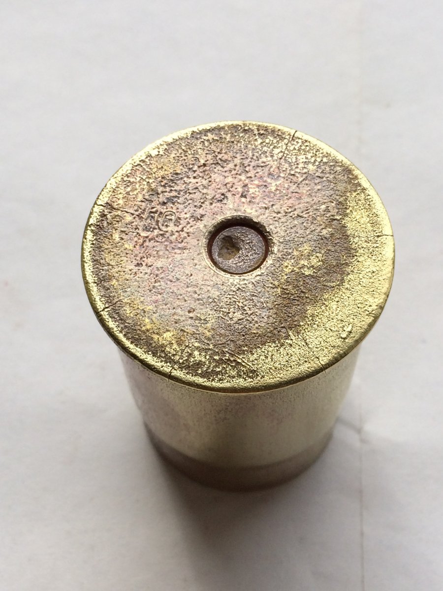

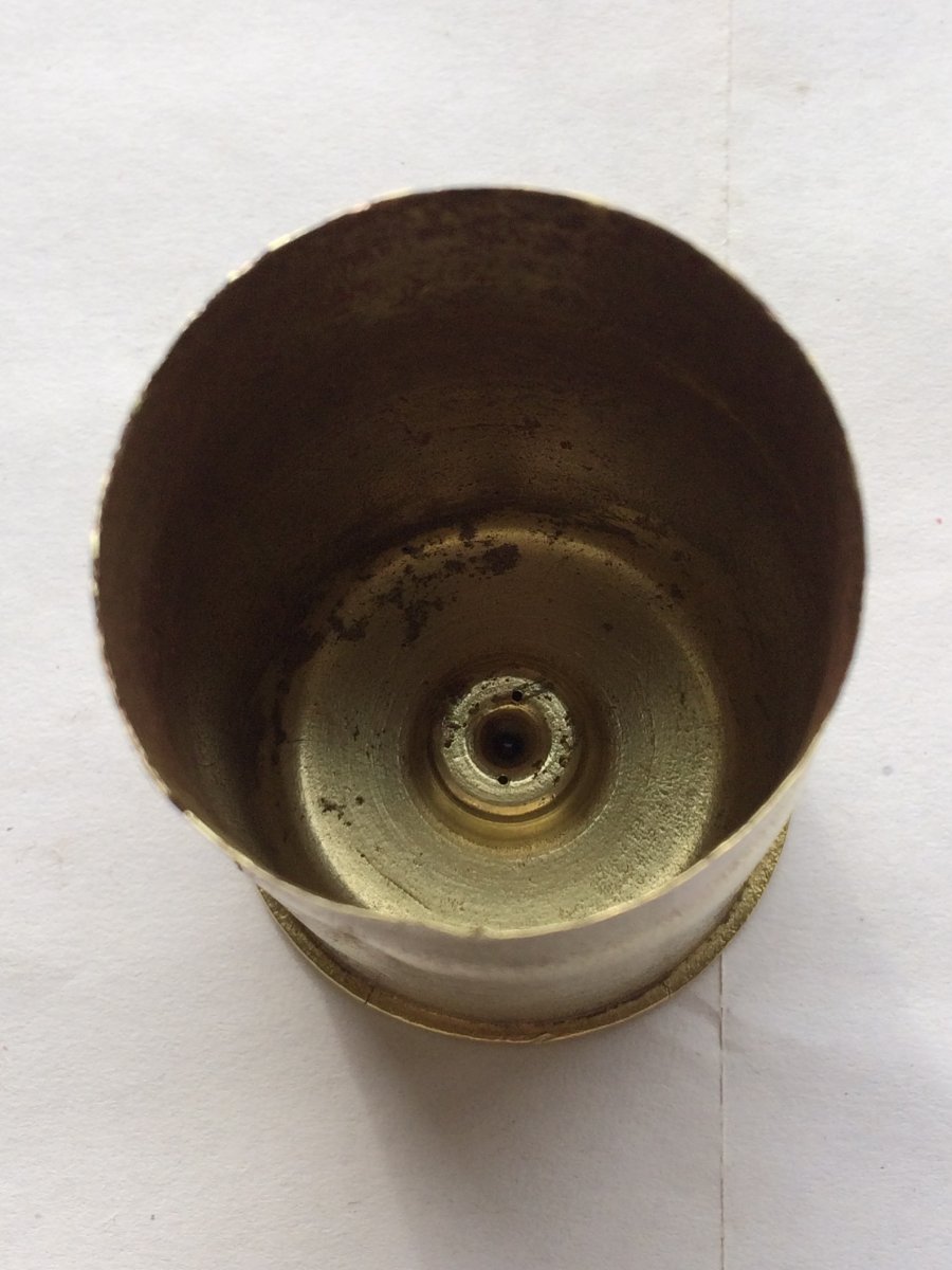

    Добрыя рэчы ды добрая праца. Нязямная прыгажосць. Калисьци знайшоу таку гильзу ды тольки. З кляймом ,,Н,, - Хиртенберг .Негледзячы на тое , што были аустрыяки под Баранавичами, у нас такия рэчы , вельми рэдки, як и аустрыяцкия ,,фрукты,, ды иншае жалеззе. Усе паляцы пазбирали апасля вайны , скупали у мясцовых жыхароу .А гильза была у старай хаце, у Минску.

    3,7 cm Infanteriecanone M 1915

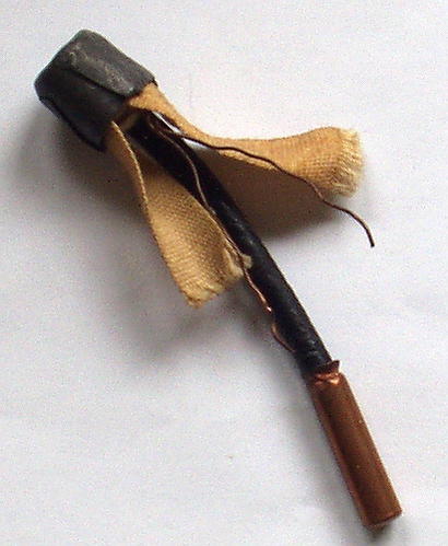

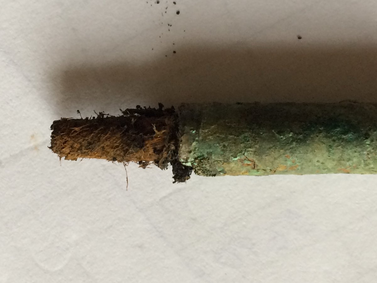

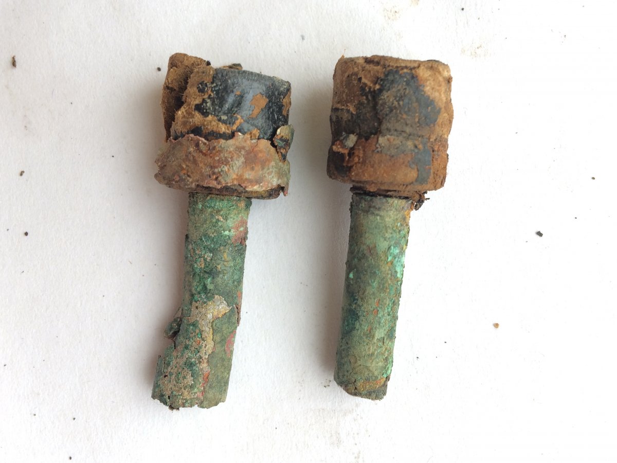

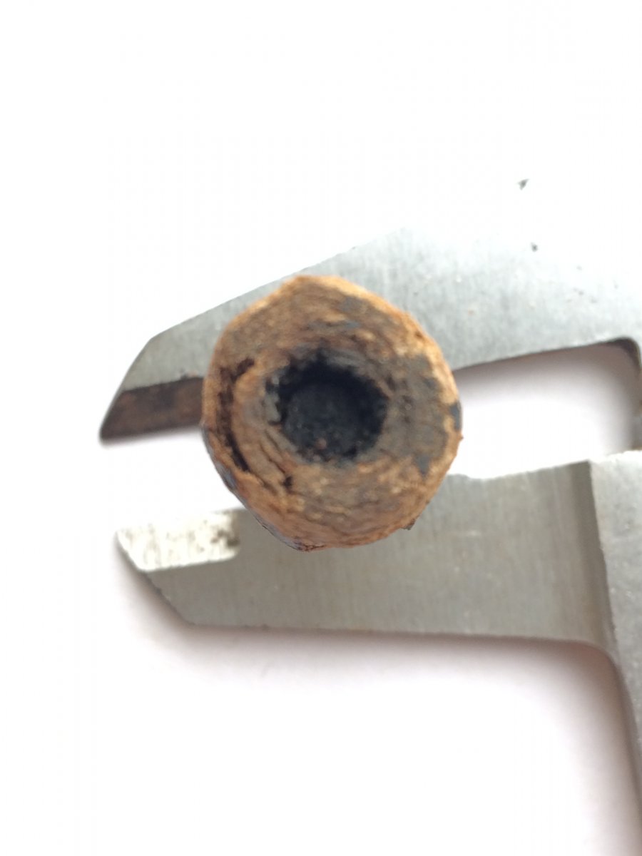

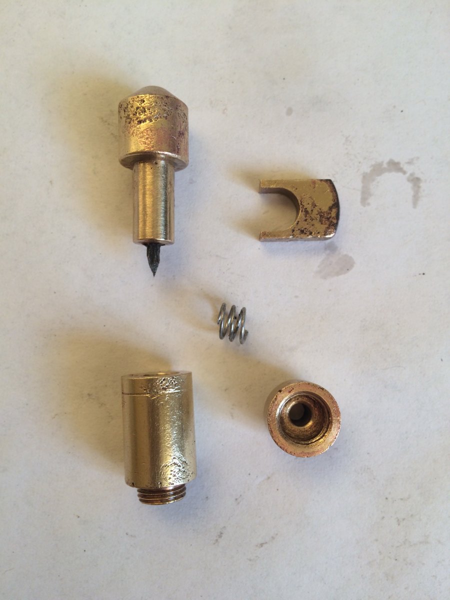

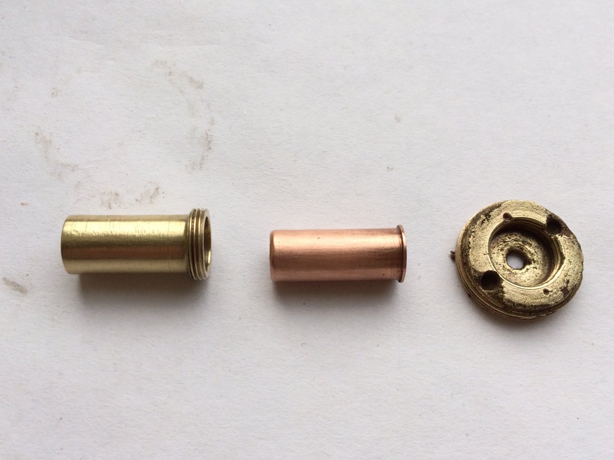

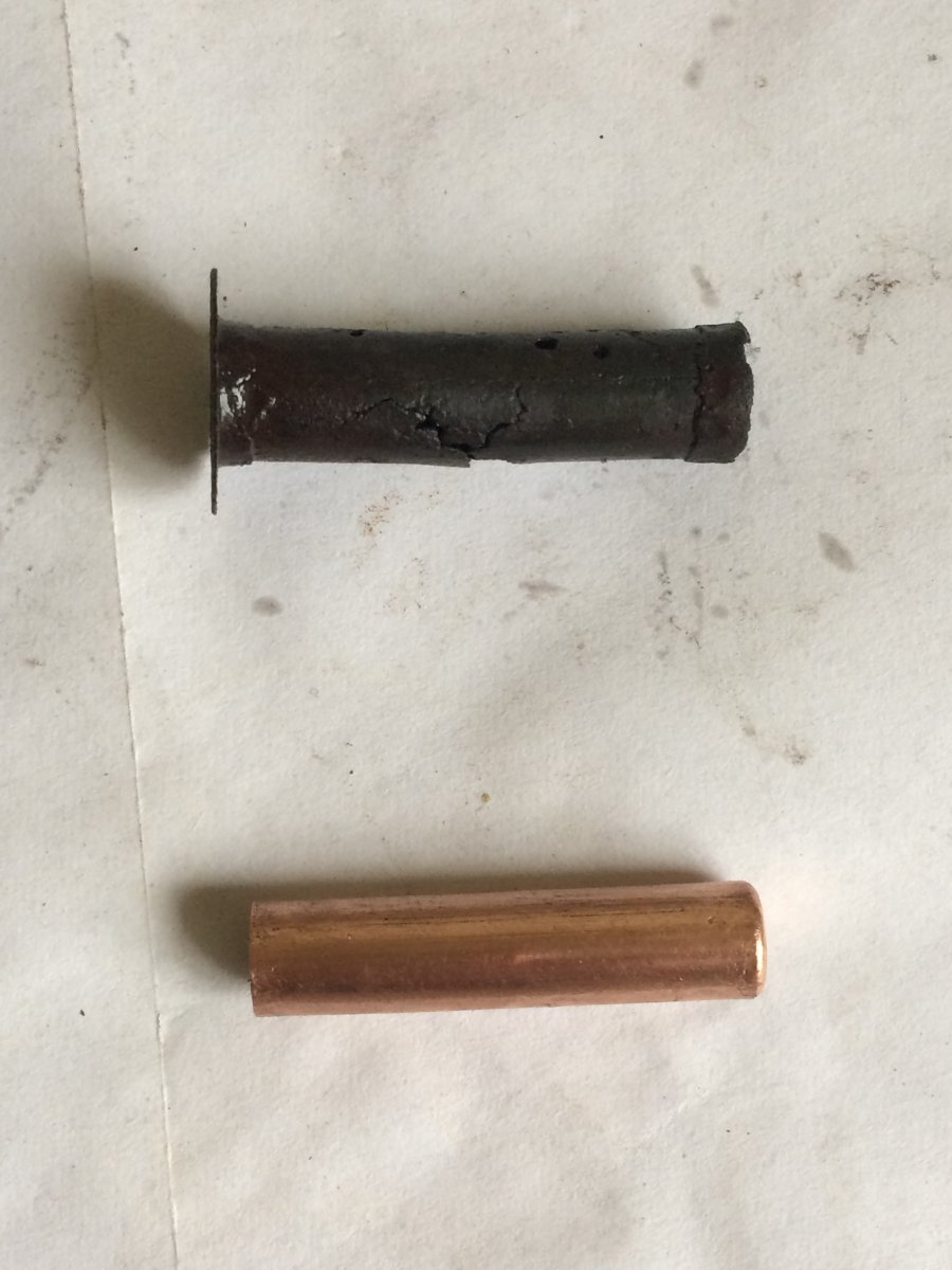

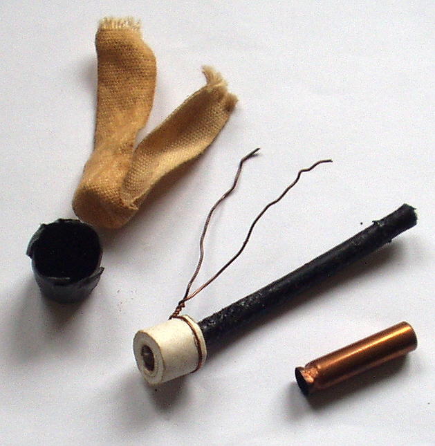

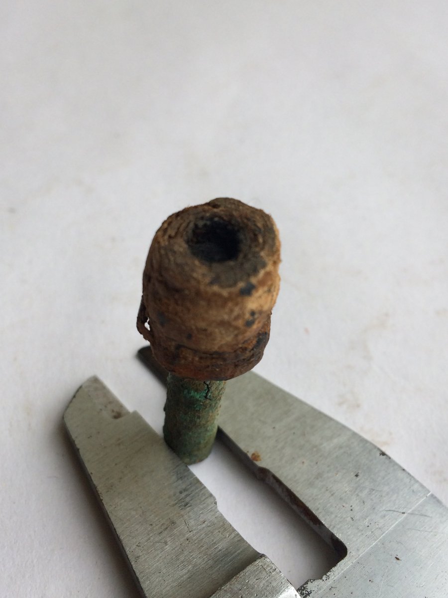

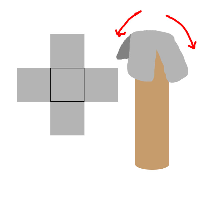

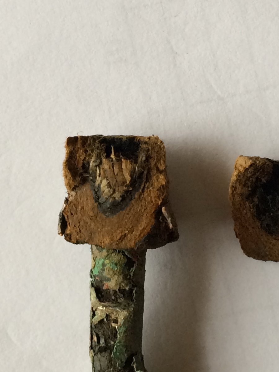

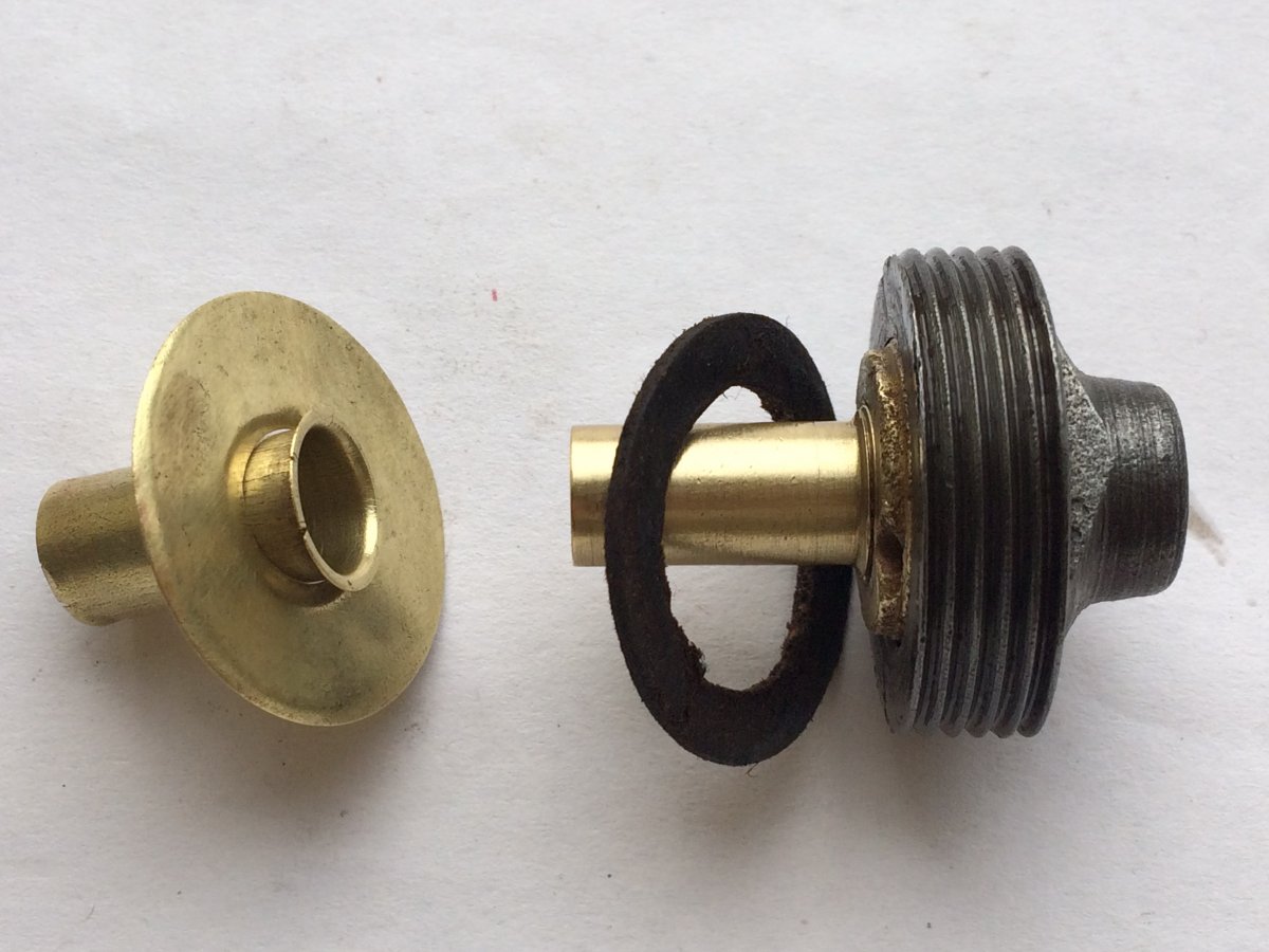

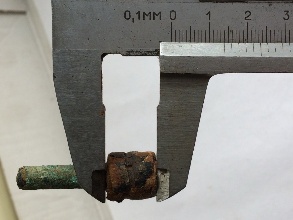

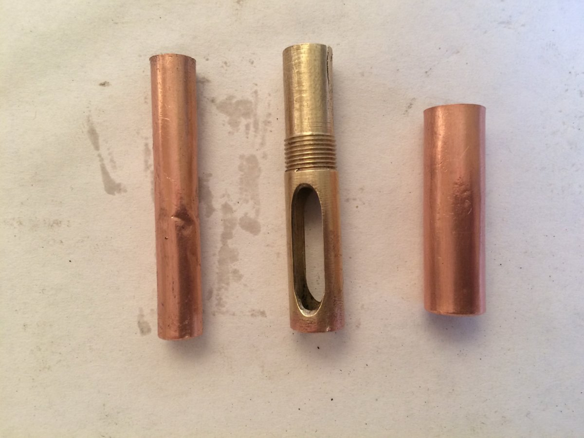

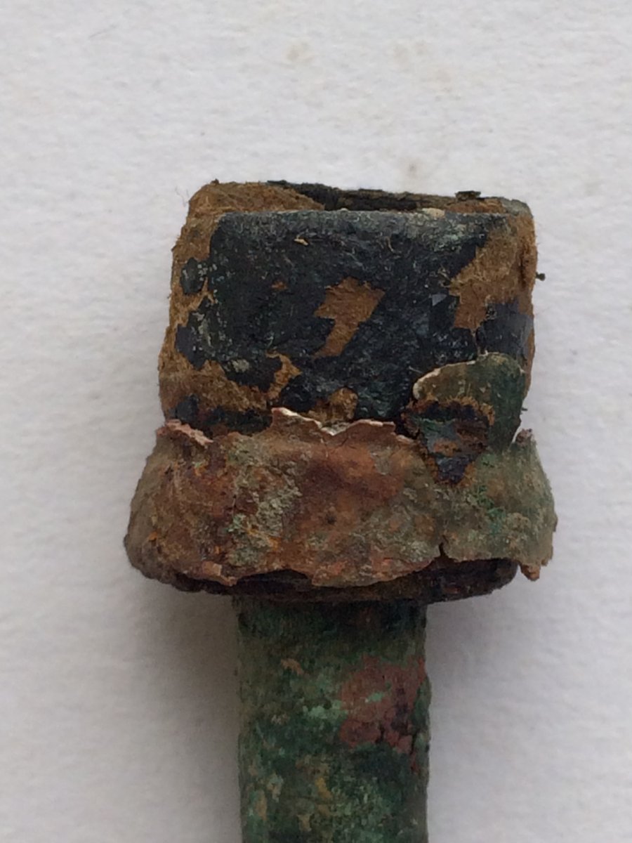

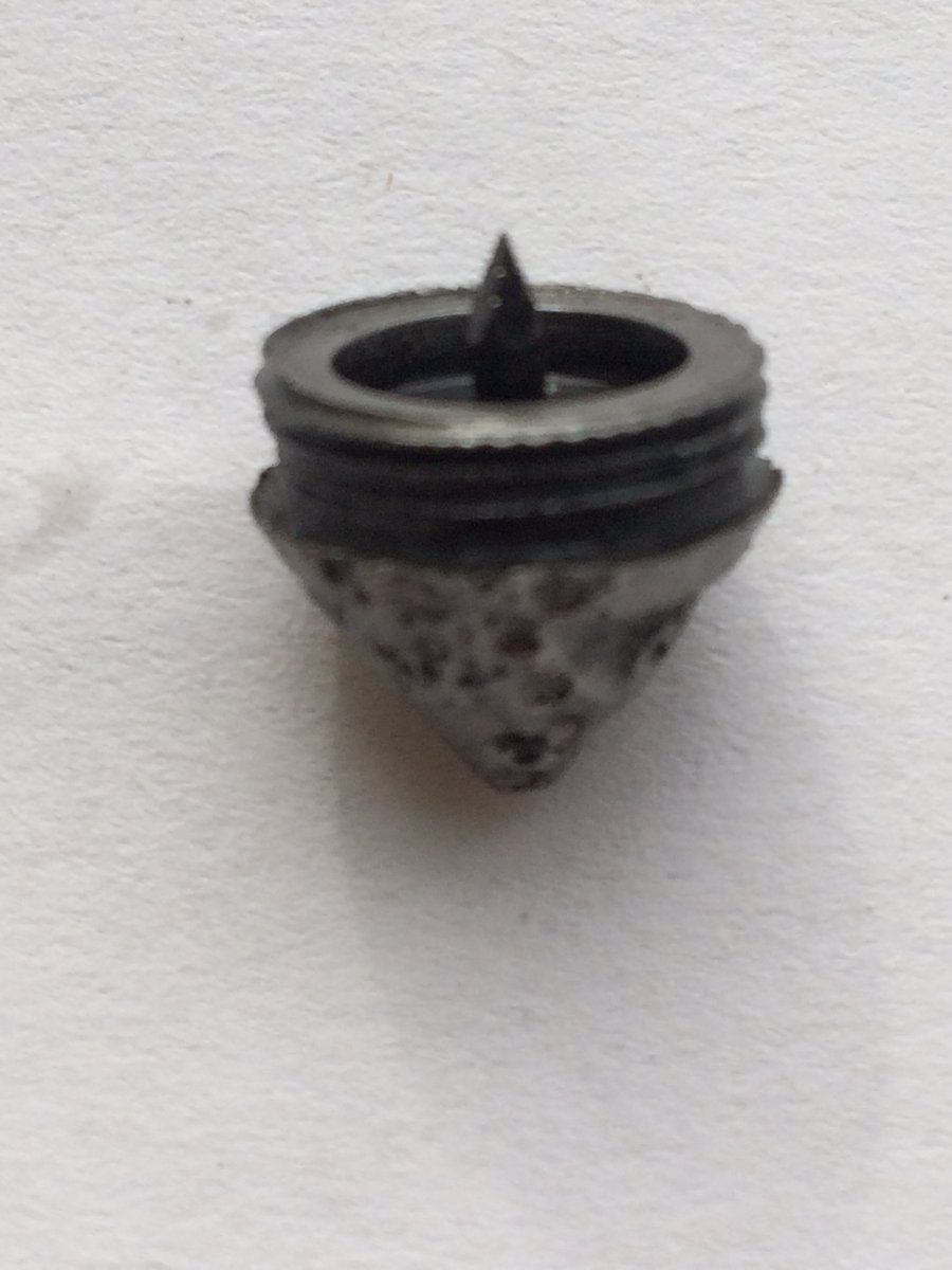

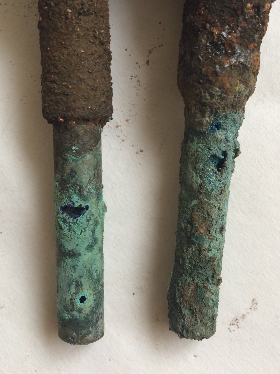

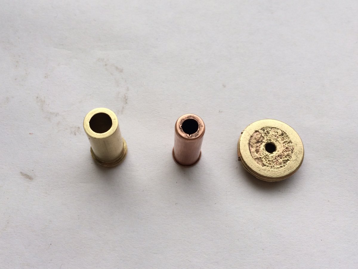

    Доброго всім здоровя.Як я вже писав раніше часто знаходив '' ручниі гранати №16'',та всі вони були без захистних ковпачків на запалах.
    На картинках і схемах гранати зображені з ковпачками,проте вживу чи навіть на фотографії я їх не зустрічав.На ауціоні в продажі були гранати з сучасними ковпачками зробленими з свинцю чи олова.На останньому виїзді копнув два фрагменти запалів до '' ручниих гранат №16'' IMG_3052.JPG IMG_3054.JPG IMG_3085.JPG IMG_3074.JPG IMG_3072.JPG IMG_3073.JPG IMG_3094.JPG IMG_3096.JPG IMG_3081.JPG IMG_3084.JPG
    Виготовлені ковпачки з картону який намотаний шарами.Зверху картону був ще ковпачок з цинку на якому проглядається якась канавка, можливо від мідного дроту.Один ковпачок перерізав лопатою[вони були в одній ямі з гранатами тому зачіпив].Зразок є тому можна попробувати зробити макет
    Andrej.An86, votaga, 250RIR та 4 іншим подобається це.

    У Вас видзима адзин з варыянтау каупачка , зауседы пишуць - каупачок са свинца . Але-ж вельми цикавая знаходка, таких дробязей , амаль не хапае да агульнага малюнку гэтай рэчы . Вось з брытанскага форума схеиы ды фота выраблення рэплик запала Брокка.
    Во накапау, сабе работы !! Вижу No 15,No 16 ды F-1 пад ангельски запал....
