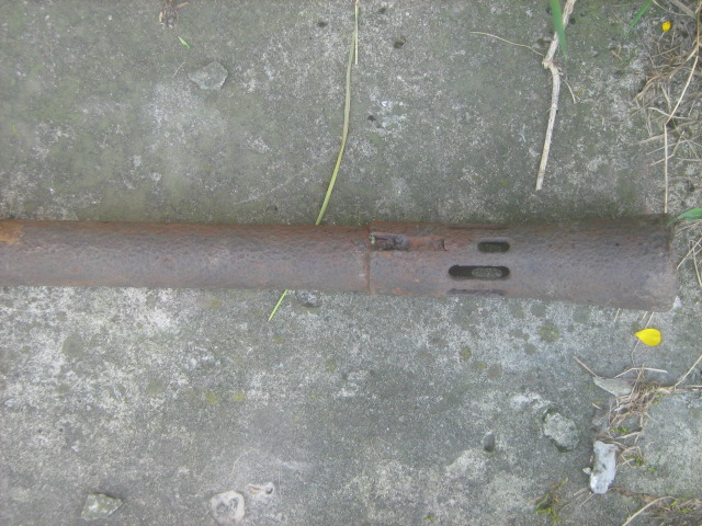

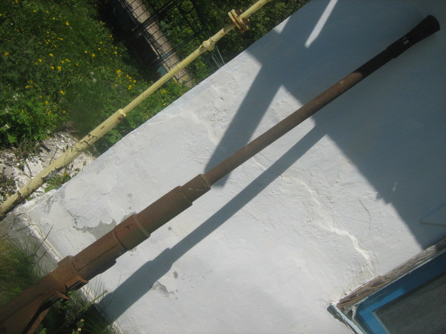

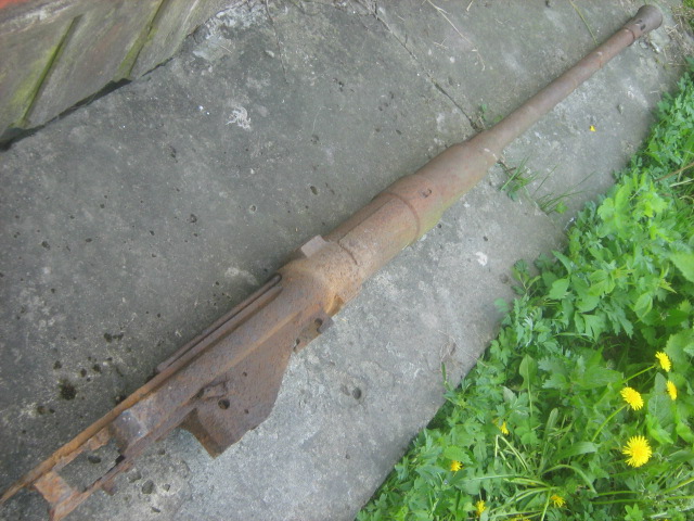

    Колтовський коридор знову дав про себе знати.
    Попалась така річ ------- в досить таки непоганому стані, а головне що комплектна--мається на увазі іствол і казенна частина.
    Допоможіть визначити від якої техніки -100% впевнений що то Вермахт.
    Вага -приблизно 50 +-5 кг.
    Довжина 220см +- 10 см.
    По переказам, в місці знахідки весною 44 року було розбито і набито невеликі танки -щось на рахунок PZ-2.
    Можливо я помиляюсь. Хто в темі -за любу інформацію буду вдячний.

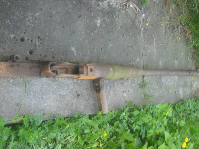

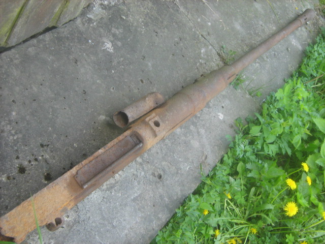

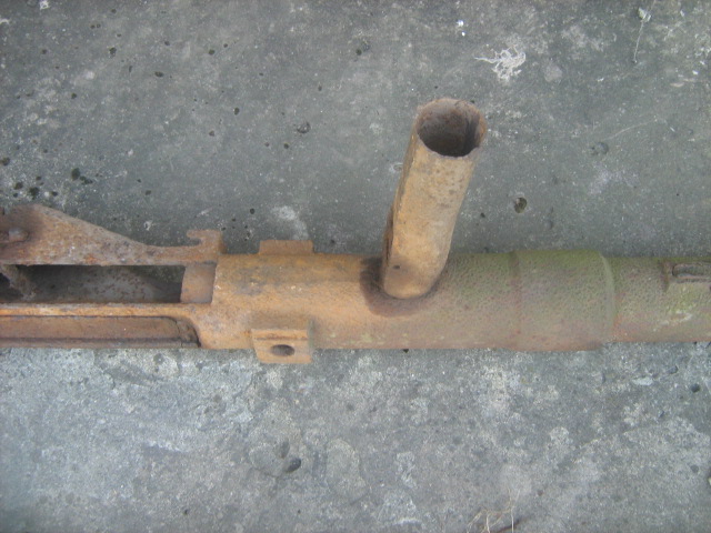

    І ще трохи фото

    Уж больно напоминает Ваша находка следующее:
    20-мм зенитная пушка Flak.30/38
    Их еще на Flakpanzerы ставили.
    Впрочем, камрад Melnik72 уже ответил:)

    Помимо зенитки Flak-30 может также быть танковой пушкой Kwk-30, ставилась на танках Т-2. Нужно искать на стволе надписи.

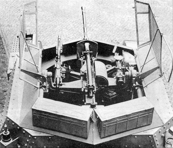

    Flakpanzer I сфотографированный сверху.

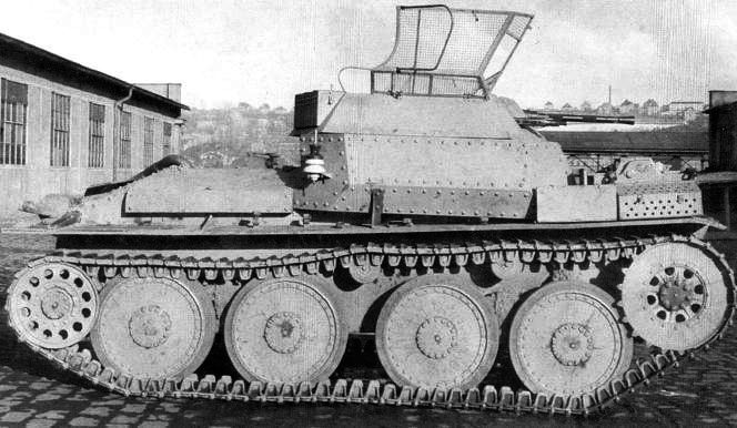

    На фото Aufklarungpanzer 140\1
    doktor1, ded72, anz29 та 2 іншим подобається це.

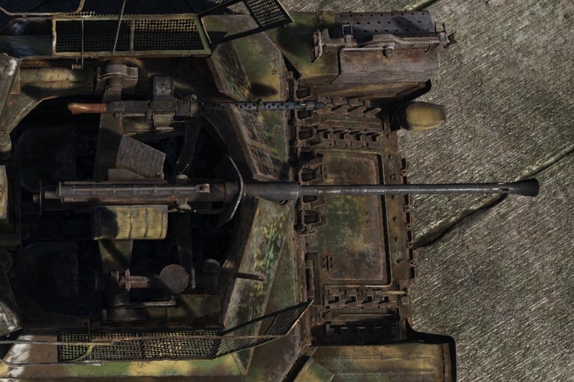

    Фото взято из онлайн игры "warthunder", я там детали (люки, части брони и т.п.) от техник ищу. Вот еще фото.

    Тело от FlaK38 или KwK38 - они почти одинаковые.
    Посмотрите клейма в корне ствола (если сохранились).

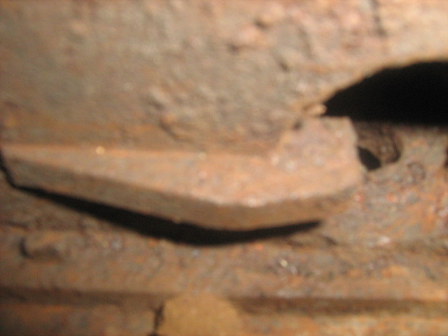

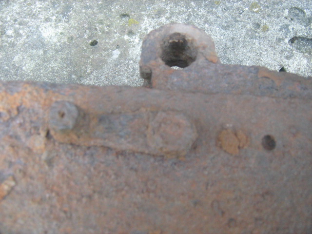

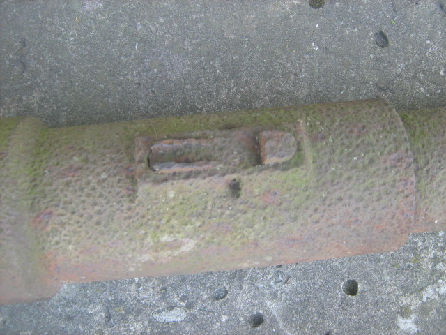

    Знайшлись клейма
    Sgf 2967
    Ls 2112
    hhg 2055

    Ствол длинноват. Скорее всего обычный флак 38.
    У КвК 38 ствол чуть короче.
    На Pz II такие недолго ставили, в основном на них были КвК 30.
