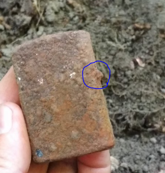

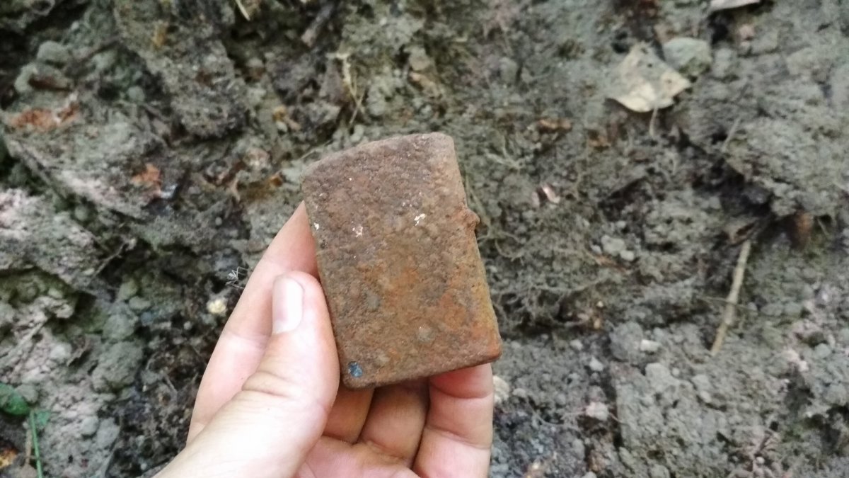

    Всем привет! На последнем копе в лесу нашел такую интересную зажигалку. Визуально как обычная Zippo. Поднял с приличной глубины возле окопа. На современную не особо похожа. До этого таких не встречал. Как ее почистить лучше? Может для начала в дистилят закинуть?

    Затертым вусмерть лепестковым кругом ,с самым мелким зерном, болгаркой на малых оборотах.Попробуйте на ржавых железках.Поверхность заполировывается,становится похожей на вороненную,клейма надписи видны.Химией получите кучу каверн.имхо С Ув.

    Ось тут сумнувато, треба відмочувати однозначно, бо може зламатися. Пробуйте ВДшкою прискати, і обережно розробити.
    Чи класти відмокати в солярку, тижнів хоча б на два.

    Вся інформація про запальничку вибита на дні корпуса(рік випуску)

    Ни какой болгарки. Сбибаете на точиле верхний шар ржавчины, до появления металла и отмачивайте в уксусе, периодически счищая налет металлической губкой( для посуды)
