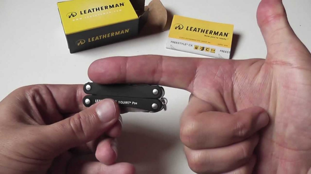

    Из мультитулов огромный Leatherman Squirt PS4 который со мной почти всегда. На фига тягать что то больше. Все что не решается этим набором, нереально решить в поле по определению.
    Винтовка, патроны, наушники и степлер, и так делают рюкзак неподъемным. На фига его еще забивать.
