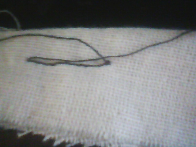

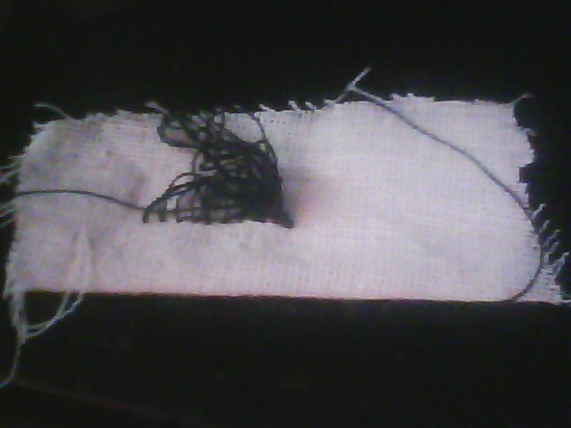

    Собственно камрады, вопрос наверное в тему...
    Решил я тут потренироваться и сделать кепи вермахта (http://www.ljplus.ru/img4/b/o/borisov_by/Kep_-43_003.jpg - выкройка)
    а машинка (Зингеровская) не шьет...
    Собственно фоты безобразия:
    1-ая картинка - изнаночная сторона
    2-ая - это лицевая
    От пыли машинку чистил сегодня пылесосом со внутренней стороны и лицевой. Когда машинка делает пару стежков, как бы запинается и ткань больше не подает, крутит материю на одном месте и переводит нитки.
    Я дико извиняюсь за качество фоток, фотал телефоном с 0.3мпикс камерой...
    Если кто знает - помогите пожалуйста!

    Её вообще-то желательно основательно почистить ,смазать и настроить. Может быть неотрегулировано натяжение верхней нитки.

    Попробйте поменять толщину нити, в некоторых случаях помогает...

    уже разобрался, помогла еще советская приборная смазка и несколько минут интенсивной крутовни ручкой)))) после этого стала нормально шить.
