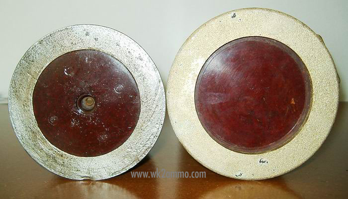

    1. Что за гильзы-то? :)
    Немцы это. Дно - легкоразрушающийся пластик.

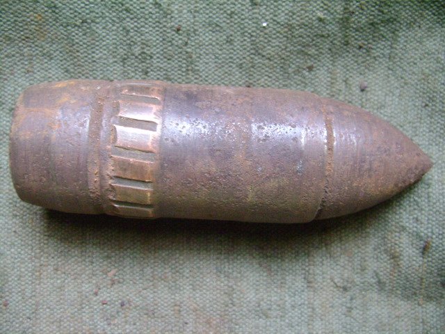

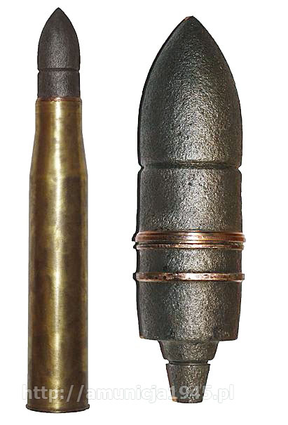

    2) БР-240СП. Без балколпака и трассерной втулки.

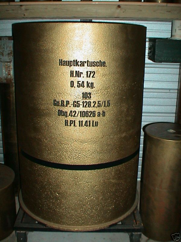

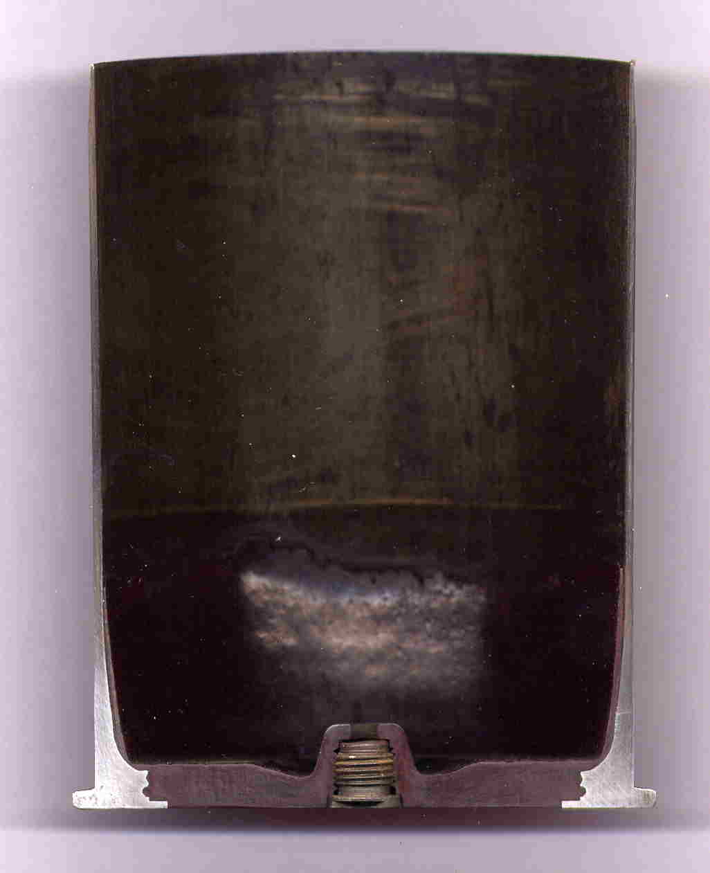

    3) 800x1560R, она же гильза главного заряда 80cm Kanone (E), она же Dora. Целая ванна :)

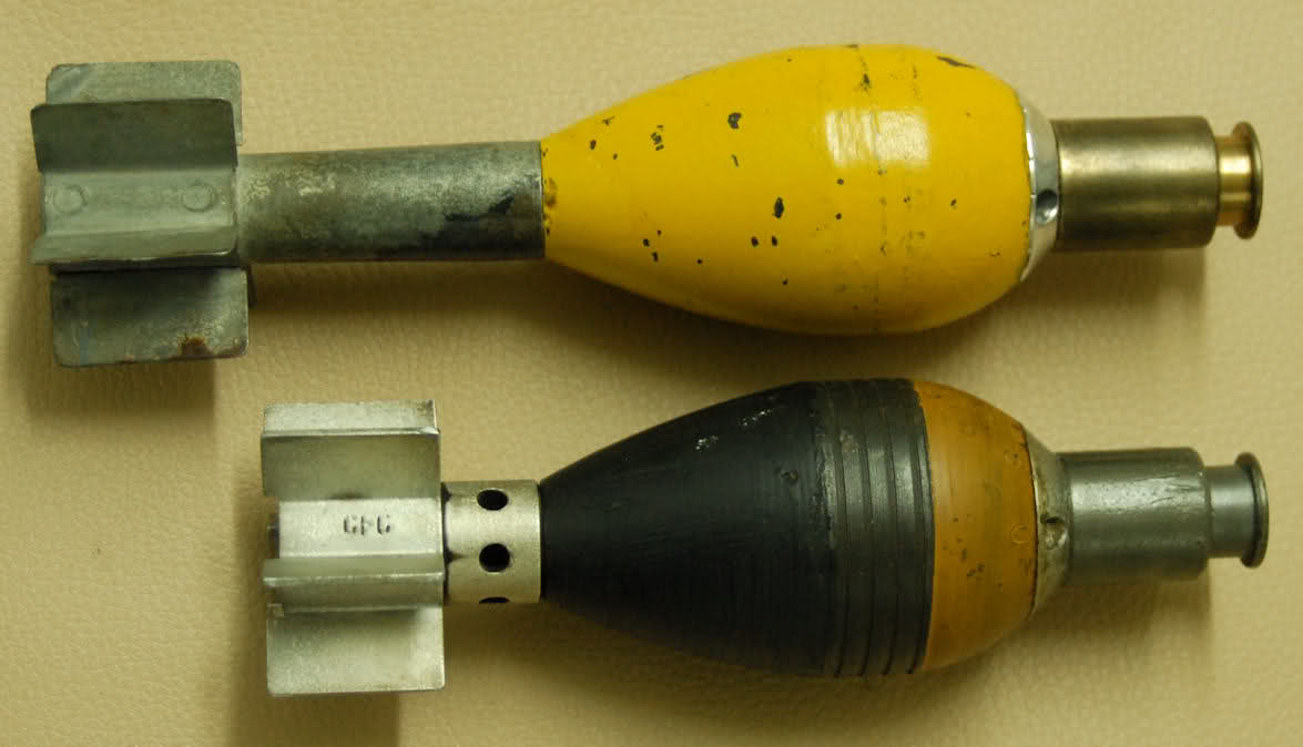

    5) Почти классика жанра. ИПТАП-ы.
    Ну как так? Неужто никто не узнаёт? Подскажу - Советы.

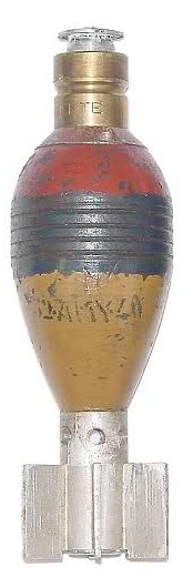

    6) Да, 50-мм французы различных вариаций. Что именно шло в серию и они разобраться не могут, потому как разновидностей известно
    чуть менее десятка.
    7) Харррактерные ВП.
    Нуууу? Гочкисс. Дальше сами.

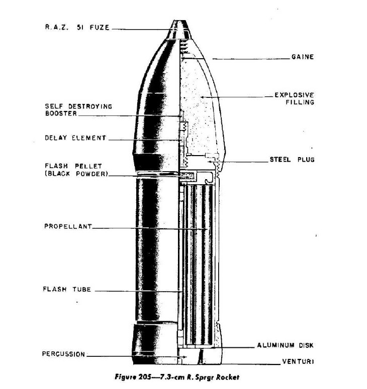

    9) 7.3cm Spr.Gr. тоже угадали. Эксклюзтвчик на конец Войны, но копают.

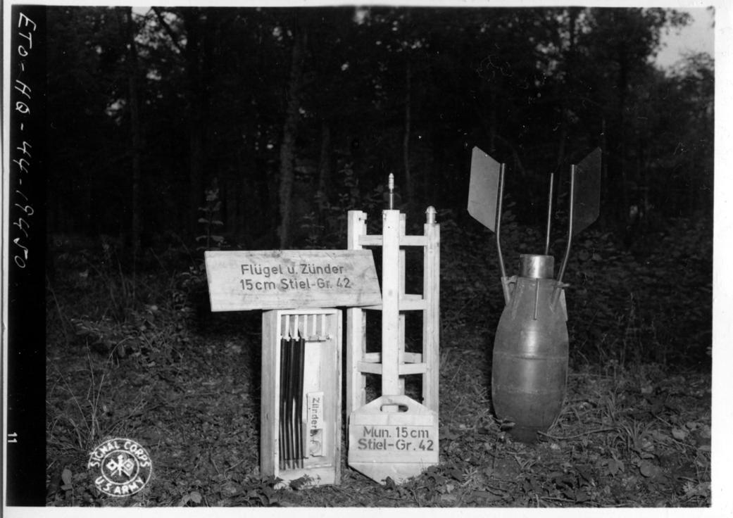

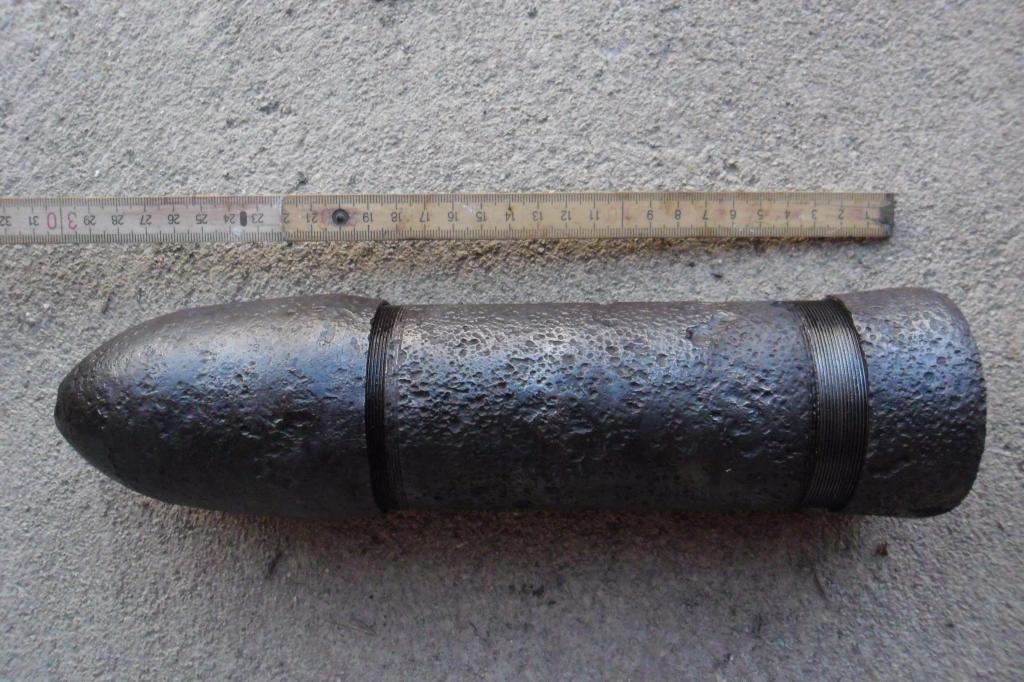

    10) Ну а тут действительно всё понятно — 15cm Steil.Gr.42. Однако полсотни кило тротила прямой наводкой это серьёзно.

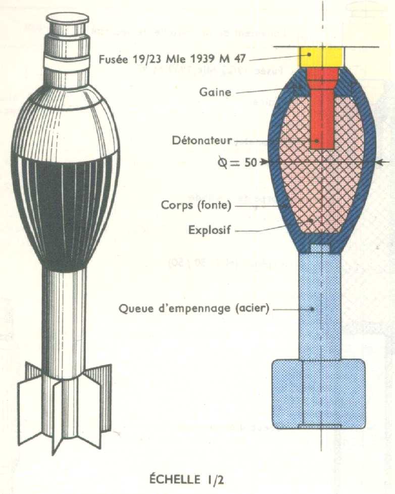

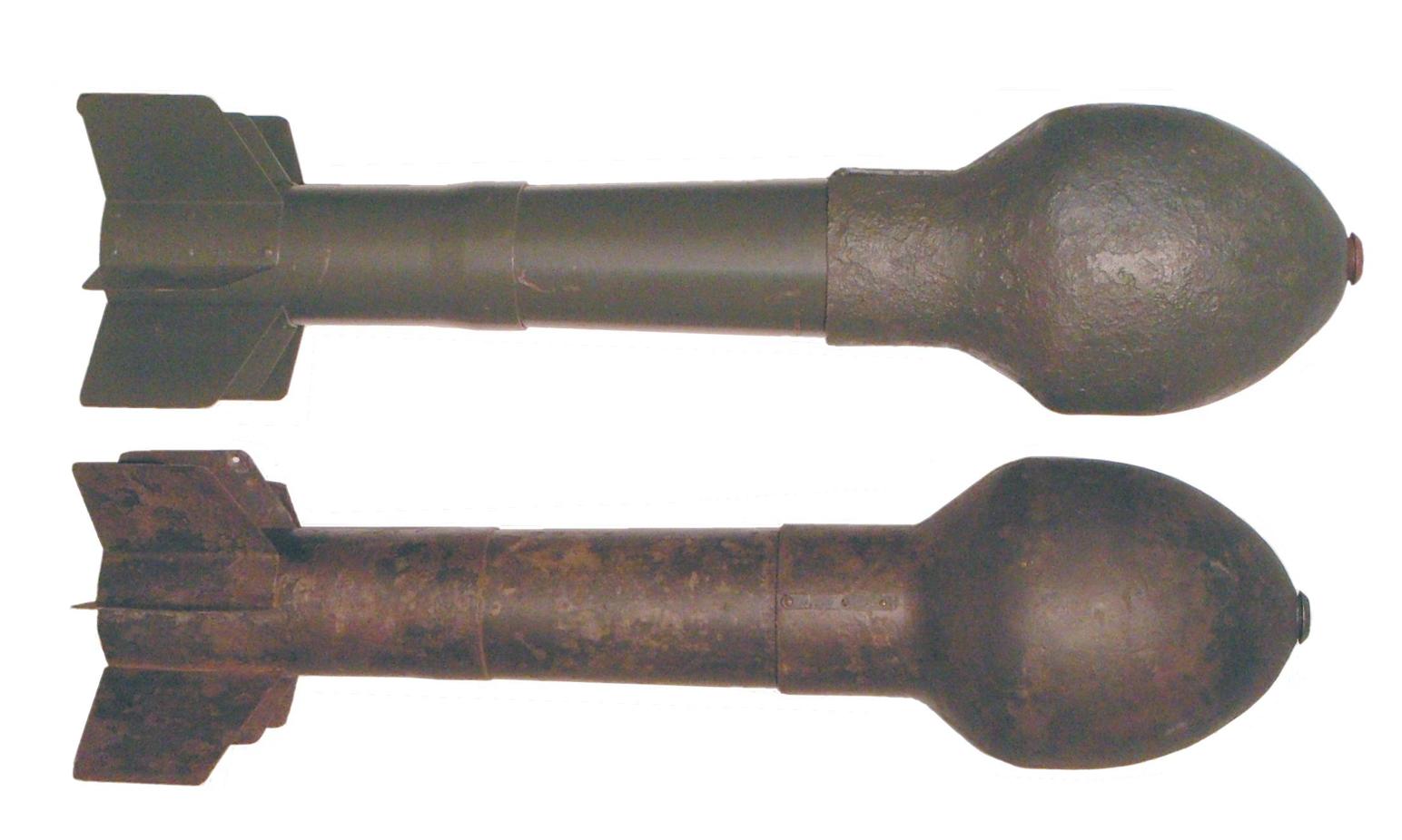

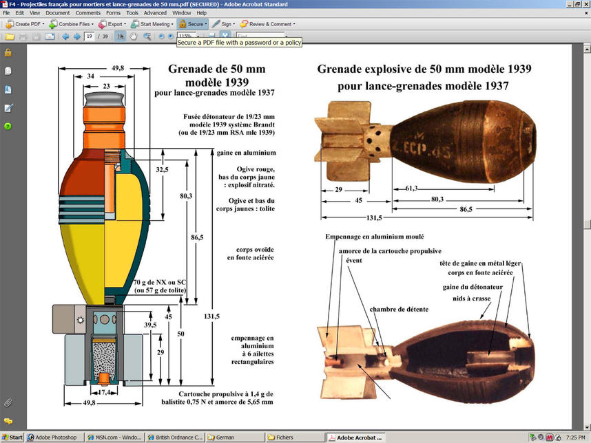

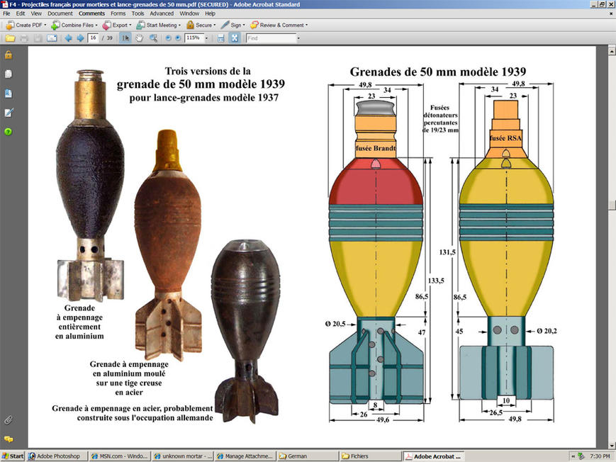

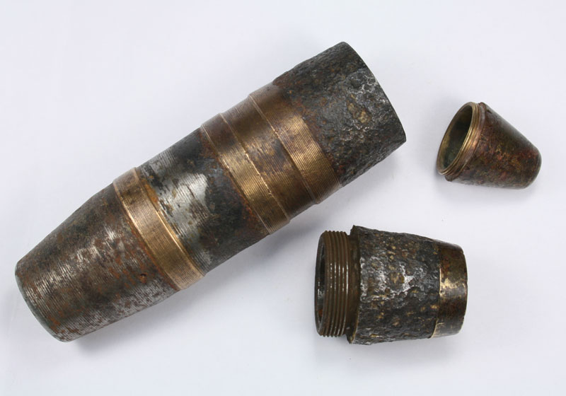

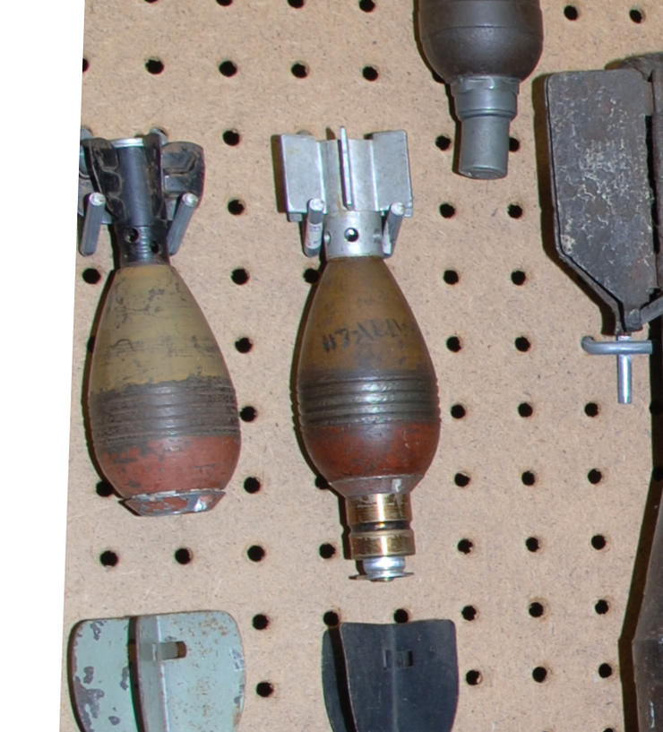

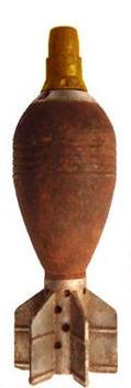

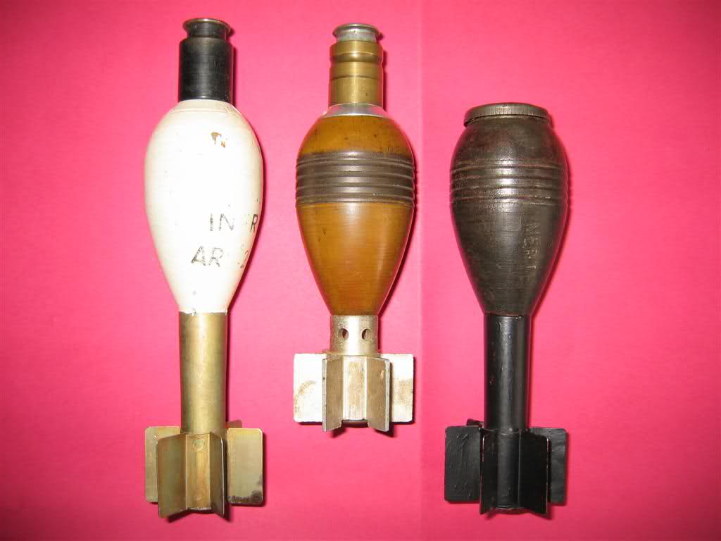

    ..2-е версии 50мм мин(пусковых гранат)обазца 37-39 года
    1-я есть мнения выпускалась во время немецкой оккупации,
    2-я с алюминиевым хвостом ориг.(франц) , использовались взрыватели BR 19/23, RSA mle1939
    ..был ещё и 3-й вид стабилизатора так же алюмин. рис.1,
    и позже версия (винтовочная граната-длинный "хвост)карабинам MAS 36 LG 48 и MAS 49))рис.2

    4 фото - судя по "Справочнику БА бывшей НА-1946 г." - 380-мм осколочно-фугасная мина обр. 40 - (38 cm Wgr. 40) к стержневому 308-мм тяжелому миномету (s. Ldg. W.)
    6 фото - 50-мм француз - Grenade de 50 mm modele 1939
    10 фото - немецкая надкалиберная фугасная мина обр. 42 (15 cm tiel-gr. 42) к 150-мм тяжелому пехотному орудию обр. 33 (s. I. G. 33)
    По францам. Огромное спасибо автору, но я к сожалению не помню кто он.

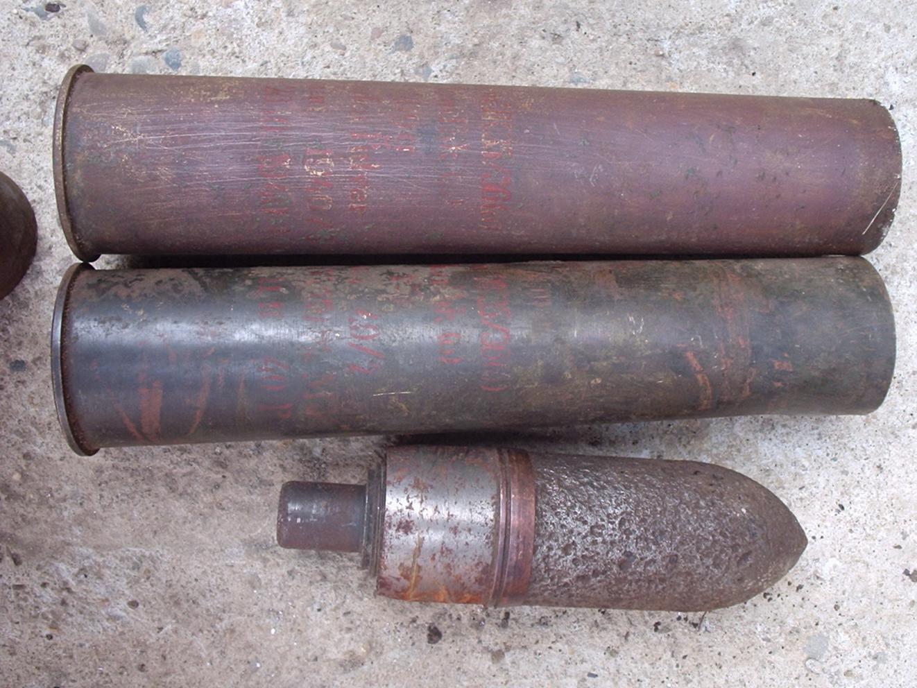

    номер 4 похож на надкалибер к пак 35/36

    Дня доброго всем. На фото № 9 видимо (????)...

    Просто похож. не более :) Ответ уже был правильный-то.
    Нет, совсем немного банальнее.

    Артём, тогда второй вариант...
  21. C00Lib1N
    C00Lib1N УберВопогмох
    4.533
    Гомель, Беларусь
    Попадание :)
  22. Yarik_jar
    Yarik_jar Moderator
    69
    121
    2.770
    LA
    №2 похож на 40мм итальянский бронебой без колпака
  23. Ex41
    Ex41 Stabsfeldwebel
    1.817
    Это гильза от Доры если меня не подводит память.
    Вот фото:

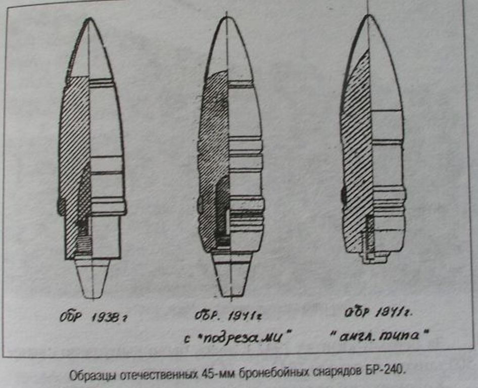

    №2 судя по нарезам и знакомой мне форме это бронебой 45мм
  25. Дервиш
    Дервиш General-major
    5.428
    Чуть дополню камрада FrontLine. БР-240СП. Отдельное спасибо автору скана.

    Да.
    Именно остроголовые БР-240СП с балколпаком.
